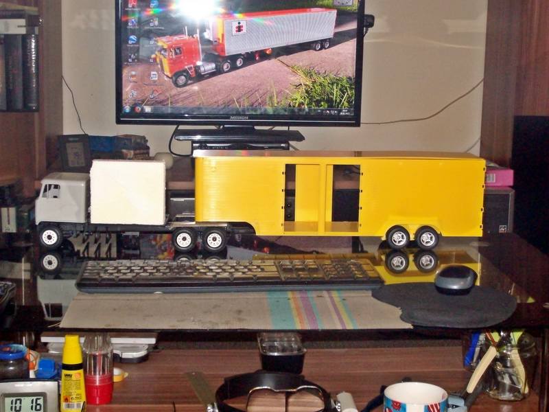

Moin Jungs,
@Tobi, ja das wird es, war mir eigentlich gar nicht so klar darüber, am Anfang bei der Planung, aber das Fahrgestell von meinem LoneStar (wird irgendwann gebaut) ist noch um gut 3cm länger, als das vom Astro...

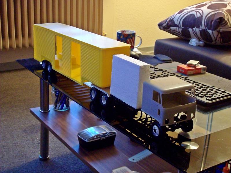

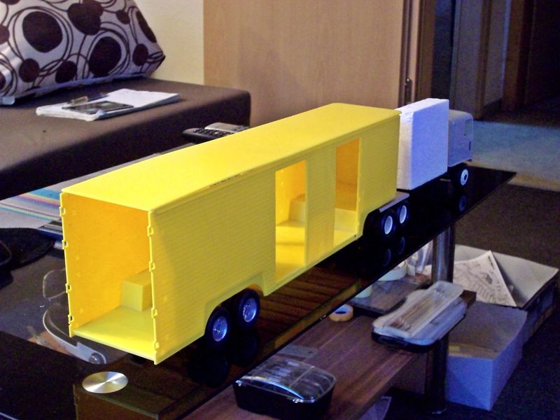

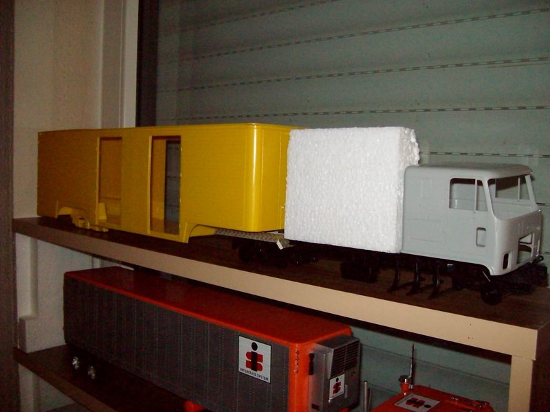

Gut zum Thema, passt es oder passt es nicht? Meine Stellprobe heute Morgen, mit Räder rundherum, hat dann folgendes Bild ergeben:
Für das nächste Bild musste ich aber hinter meine Couch, mitsamt meiner Knipse und Stativ. Mein Couchtisch hat übrigens eine Länge von genau 100cm...
Aber gut, alles passt perfekt zusammen und ist im grünen Bereich. Nur wird es Heute nicht weiter gehen, habe da noch etwas außer Haus zu Erledigen, in diesem Sinne bis die Tage.

Uff!
Welchen Zweck hat der "Koffer" hinter der Fahrerkabine...mal doof gefragt?
95
Dienstag, 20. Januar 2015, 11:39
Moin Dominik,
So genau weiß ich das auch nicht, Ami's halt, aber ich denke mal das in meinem Fall dort eher kleine Sachen transportiert werden, wie Lampen etc.

seeeehr geiles Teil. Ich wünschte ich hätte Platz für so was.
Hast Du mal die Länge genau gemessen?
Zu Dominiks Frage bezügl. des "Koffers"...
Ich habe mal gelesen dass die Gesamtlänge der Gespanne ( Truck + Trailer ) in den USA immer mal wieder geändert wurden.
Zur den Zeiten als noch recht viele Cabover unterwegs waren, wurden die Rahmen bis zur erlaubten Gesamtlänge gezogen und der entstandene Leer-Raum mit dem Koffer ( Drom ) gefüllt.
Jetzt konnte, ohne die Gesamtlänge zu überschreiten, zusätzliche Ladung transportiert werden.

Danke fürs Lob und deine Info, hab ich jetzt so auch noch nicht gewußt, prima, wieder was gelernt.
Ich werde dieses "Regal" auch noch umbauen, bzw erweitern, einen Trailer hab ich ja noch auf Halde nebst einem COE dafür, einen Pete.
Im der zeitgen Zustand beim bau und wenn ich die Sattelplatte so belasse hat er fast genau 78cm Gesamtlänge... :lol:

78 cm 8| ....krass...
Bei meiner Vitrine ist bei 60 cm Schluss. Schade.

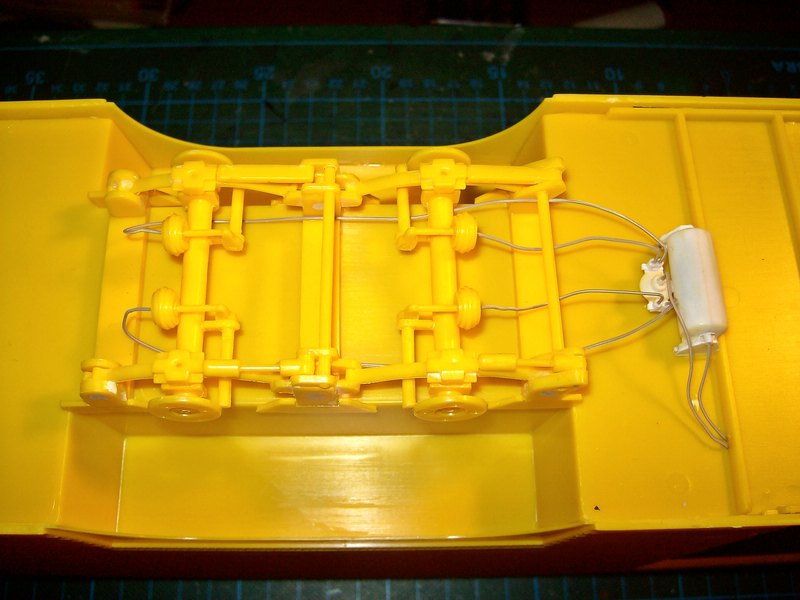

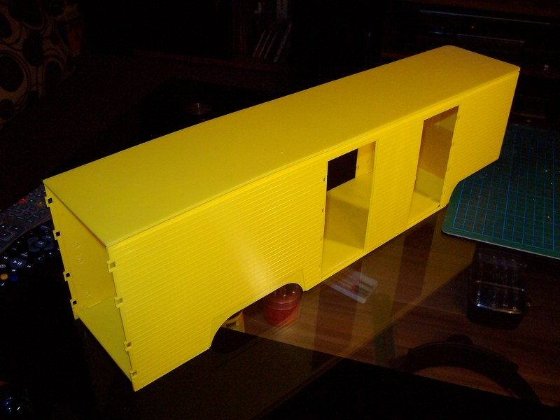

@All, etwas weiter gegangen ist es dann aber auch und es gab zuerst wieder Senkstellen zu verspachteln, am den zwei Teilen des Drucklufttanks waren drei und dann auch welche an den vorderen Stützräderbeinen.
Anschließendes verschleifen, nach dem Trocknen, obligatorisch, weil es ja sooo viel Spaß macht! Zusätzlich hat der Drucklufttank noch neue Abstützungen und einen Anschluss bekommen, genauso wie das Verteilerventil, hier waren es aber gleich vier. Dann wurden alle Anschlüsse mit 0,8mm Bohrungen versehen.
Nun wurde der Drucklufttank am Fahrgestell angebaut und hier die Leitungen eingeklebt.
Nachdem aushärten wurden die Leitungen dann verlegt und angeschlossen. Als ich diese Foto sah, habe ich erst registriert, das es am Fahrgestell auch noch Senkstellen gab..., man könnte meinen das AMT Anfang der 70iger Kunststoff sparen musste, so viele sind an den Trailerteilen! Die wurden dann auch noch verspachtelt und trocknen derzeit.
Das ist der derzeitige Stand der Dinge, viel fehlt jetzt ja nicht mehr am Trailer und es kann dann die Tage am Astro weitergehen und das nächste Wochenende kommt bestimmt.

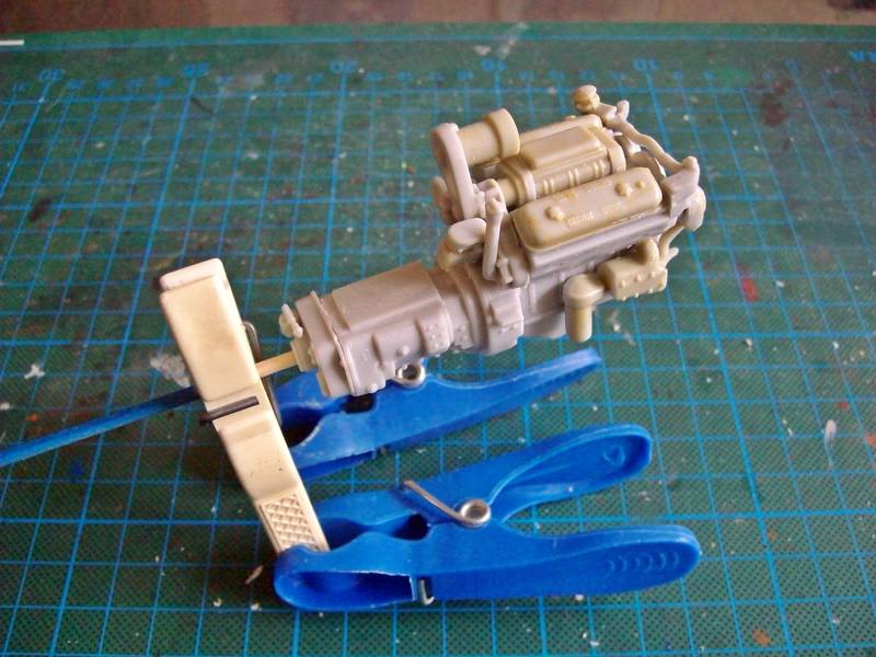

Nach nun einer fast drei wöchigen Zwangspause, nebst Krankenhausaufenthalt, habe ich mich nun aber wieder soweit zusammen gerappelt, das es hier an meinem Dromedarprojekt weiter geht. Allerdings habe ich, um mich in mein Projekt auch wieder rein zu finden, mit etwas relativ leichtem weiter gemacht.

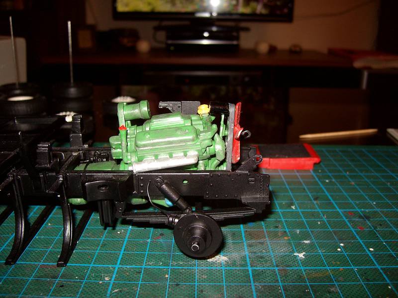

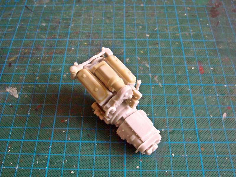

D.H.: ich habe mir in den letzten Tagen den Motor vom Astro vorgenommen, die Motor- und Getriebehälften hatte ich ja gleich schon am Anfang zusammengebaut und auch hier und da schon verspachtelt.
Nach dem verschleifen wurde der Motor soweit komplettiert das ich ihn bemalen konnte. Hier mussten aber überall kleinere Bearbeitungen vorgenommen werden, da nichts wirklich so zusammen passen wollte.
Zur Farbauswahl hatte ich diesmal mehrere Möglichkeiten, ocker-, blau- oder grün Töne, da ist man bei dem Detroitdiesel mal ziemlich frei. Entschieden habe ich mich für grün, genauer Revell sm384, ich fand das es ganz gut zum Motor passt und da hatte ich es auch. Der Fan wurde in Revell sm 330 lackiert.
Nach dem das dann trocken war, gab es noch den einen oder anderen Farbtupfer und ein paar Decals aus meinem Fundus, so sind die Filter nicht ganz so Nackt und es macht sich auch sehr gut, wie ich finde.
Anschließend, bzw. nebenbei habe ich dann auch gleich den Kühler fertig gemacht. Hierzu wurden erst die Innenseiten bemalt und dann zusammengebaut.
Nun wurde die Außenseite in Revell sm 330 bemalt und dann die Kühlrippen ab geklebt und matt schwarz bemalt und ein ganz leichtes trockenmalen mit silber gab es zum Schluss auch noch.
So, das war es dann erst einmal zum Stand der Dinge am Astro, beim nächsten mal sollte Motor und Kühler im Fahrgestell verbaut sein und dann mal sehen wie es weiter geht.

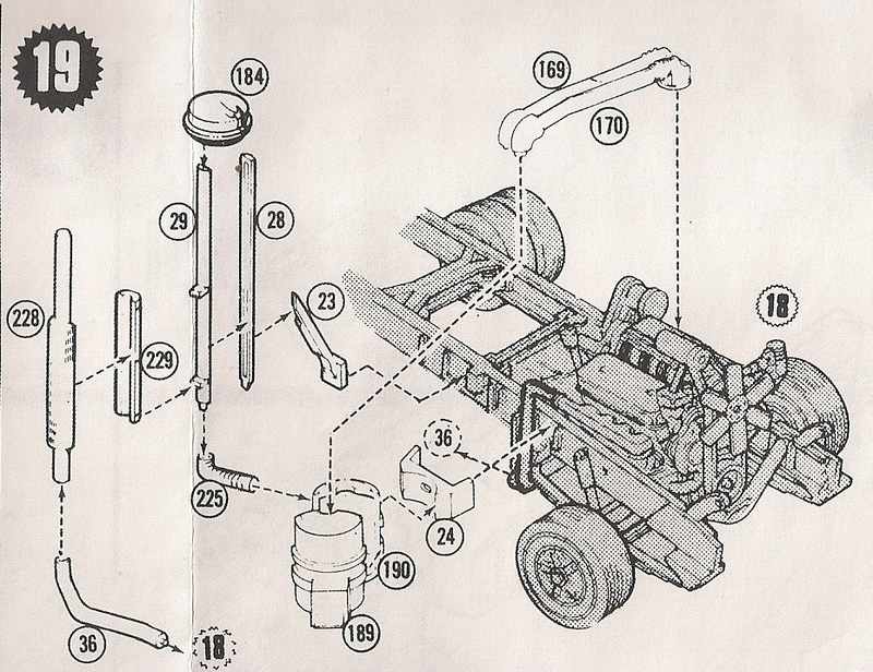

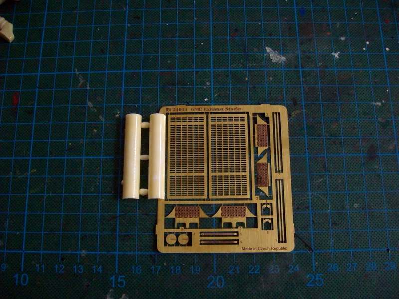

Wohnort: Oberösterreich
106
Sonntag, 22. Februar 2015, 16:20
Schön zu sehen das es bei dir auch wieder weiter geht, dem Motor hast du gut hinbekommen. Ist immer etwas ärgerlich wenn die Teile nicht so recht passen wollen. Die Decals an den Filtern machen sich echt gut. Bin schon gespannt wie es bei dir weiter geht, machst du auch noch etwas an Alterung.
Schönen Sonntag Werner :wink:
107

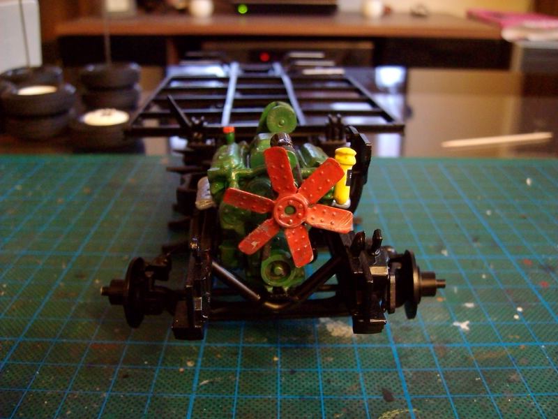

Es ging wieder ein wenig weiter am Astro und ja Werner, ein leichtes Washing hat der Motor bekommen, aber nur ganz wenig.
Rostspuren an den Auspuffkrümmern kommen auch, aber erst später wenn die Anlage soweit verbaut ist. Und es war Hochzeit, will sagen der Motor ist an seinem Platz im Fahrgestell.
Der Motor sitzt schon sehr tief und ziemlich weit nach hinten geneigt im Fahrgestell, hoffe nun das dann der Rest der Auspuffanlage auch noch dran passt, man(n) wird sehen ob es da noch was zum umbauen geben wird. Der Kühler hat gut reingepasst ohne Probleme, Höhe und Neigung des Fan haben genau gepasst.

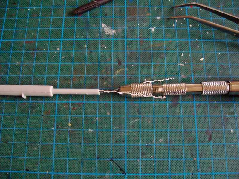

So, nun habe ich auch noch etwas ausprobiert, mich haben schon immer die losen Sattelteller auf den Sattelplatten bei AMT/Ertl Modellen gestört. Irgendwie sind die Dinger immer auf Wanderschaft und ohne Auflieger sind sie so dann schnell mal verschwunden. Aber festkleben will ich sie auch nicht, da ich ja auch noch Trailer habe zum Aufsatteln, ist es besser das sie beweglich sind.
So habe ich mir nun gedacht, das man das ganze beweglich befestigen sollte, ohne großen Umbauaufwand, gedacht und auch getan. Als erstes habe ich den Sattelteller mit Tape an der Halterung, waagerecht befestigt, dann mit einem 0,5er Bohrer Löcher links und rechts im Bereich der Halterungen gebohrt, diese dann auf 1mm erweitert. Hier wurde nun ein 1mm Rundstab eingeschoben und an den Enden verklebt, nach innen habe ich es etwas weiter überstehen lassen, siehe rote Pfeile letztes Bild, die außen Seiten sind bündig.
Das Ganze hat super funktioniert und beweglich ist es auch noch, also kein Aufwand um für die Zukunft die Sattelplatten zu befestigen.

Tja das mit dem Motor hab ich jetzt schon ein paar mal gesehen. Mir scheint dass die erste Querstrebe im Rahmen Dir gar keine andere Möglichkeit lässt den Motor gerade einzubauen.
Auch das die Krümmer auf dem Rahmen aufliegen ist wohl der Strebe zu verdanken. Laut Bauplan muss die aber dahin... Hat denn das Teil bei AMT keiner mal "Probegebaut" :roll:
Einzig durch das Versetzten oder Anschleifen könnte es funktionieren.

Ja das ist schon blöd so mit dem Motor, aber er liegt genau an den Punkten im Fahrgestell auf, die auch dafür vorgesehen sind. Am Anfang habe ich nicht gesehen das es so extrem ist, ich hatte ja das Motorgehäuse schon im Fahrgestell gehabt und habe danach dann den Kardan angepasst. Ändern kann ich da nun nichts mehr, ohne das Fahrgestell wieder auseinander zu reißen... Auch der Fan vorne ist schon so vorgesehen, das er im entsprechenden Winkel, nach vorne hin abkippend, eingebaut wird!
Original Bilder mit gekipptem Fahrerhaus habe ich auch keine gefunden, so das ich nicht sagen kann ob das wirklich so ist, auch scheint der original alte AMT-BS einen anderen Motor zu haben, das sieht da eher nach einem reihensechs Zylinder aus! Mein BS scheint da wohl eine alte AMT/Ertl wieder Auflage zu sein.
Zum Glück bekommt er ja nur einen Auspuff, so muss ich wahrscheinlich nicht all zu viel an der Auspuffanlage umbauen. Nun gut werde ich in den nächsten Tagen ja sehen wie es weiter geht.
Aber schön das dir der Motor an sich gefällt und du auch was mit dem Umbau zur Sattelplatte anfangen kannst.

Der Motor hängt aber ganz schön schräg, ich finde das ist "unnatürlich" :( . Den hinten höher zu setzen ging nur wenn man den Querträger überarbeitet, vorne tiefer wäre noch schwieriger, dann würde der Ventilator nicht mehr passen :S . Übel, aber vielleicht kannst du da noch was deixeln :huh: .

Den Bausatz gab es nur mit dem Motor welchen Du gerade verbaut hast.
Ich hab den alten Astro, hatte mal die Wiederauflage und auch den baugleichen Chevy Titan.
Alle haben den gleichen Motor. So jetzt aber wieder zurückgelehnt und weiter zugeschaut...,

Machen kann ich da nichts mehr, ohne den halben Truck zu zerstören! Scheint aber so, als ob alle anderen Teile auf diese Schräglage hin ausgerichtet sind, werde also nun so weiter machen und hoffen das es nicht zu sehr auffält, später dann. Hab auch noch nen Scann von der Baustufe gemacht, wo ich gerade dran bin, ist gut zu sehen das der Motor auch hier schief ist...

Jo, sieht aus als hätte hier AMT bereits auch 'nen geneigten Motor eingezeichnet. Dann dürfte es sehr aufwändig sein die einzelnen Bauteile auf eine abgeänderte Einbaulage anzupassen, also lass es besser so bevor du die Baustelle verschlimmbesserst :S .

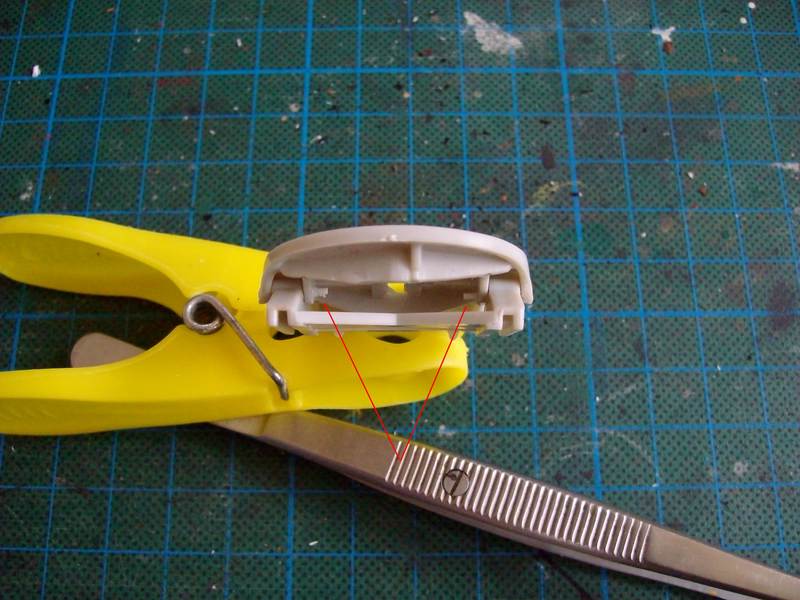

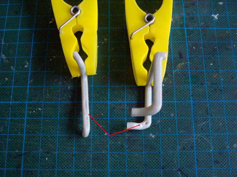

Aber damit reißt der Ärger über den Astro noch nicht ab, ein erstes Anpassen des großen Auspuffrohres, es verbindet die beiden Krümmer (Teil 33), ergab das es so nicht passte. Es verläuft auf einer Seite genau zwischen Rahmen und der Halterung für den Luftfilter und da ging es nicht durch. Ergo, wurde unter Einsatz sanfter Gewalt, diese Halterung quasi wieder abgerissen.
Die Halterung muss auch noch nach Innen hin nachgearbeitet werden und wird nach dem Anbringen des Auspuffrohres wieder angebaut.
Das es auch mal wieder jede Menge Senkstellen, an den Rohren, zu verspachteln gibt, ist bei diesem BS ja schon nichts neues mehr, hält halt nur auf und kostet Nerven, da ja alles irgendwie rund ist.

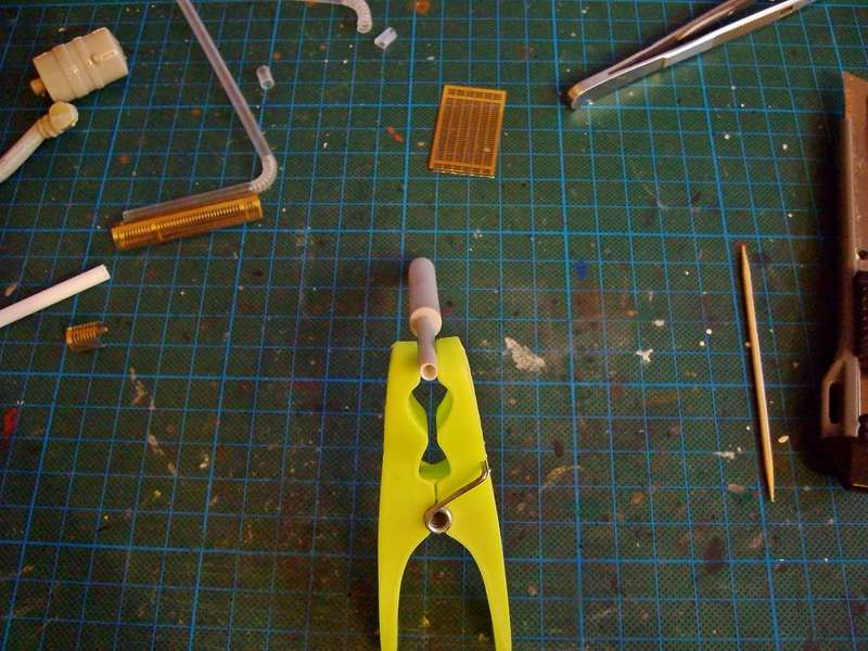

Aber das Auspuffrohr ist auch noch um ca. 2mm zu kurz (nächstes Bild, blau gekennzeichnet), hier wird mit zwei kurzen Stücken aus einem Strohhalm aufgefüttert. Auch am Auspuffendrohr müssen noch Halterungen entfernt werden (nächstes Bild rot gekennzeichnet), denn es sind Halterungen dafür am Luftansaugrohr vorhanden (nächstes Bild grün gekennzeichnet). Ich denke mal das dieser, etwas längere Auspuff, aus einem anderen BS stammt, da er als eigener Gießast beilag, die beiden anderen sind gar nicht dabei!
Zu allem Überfluss und da der Auspuff länger ist, passt nun auch das Ätzteilgitter nicht...
Einen anderen kürzeren hätte ich ja noch vom D-Reo übrig, aber der ist nun wieder zu dick im Durchmesser...
Aber da ja zwei Gitter im Ätzteilsatz sind werde ich das ganze dann halt so anpassen und zurecht friemeln, das es hinterher auch stimmig aussieht.
Soweit sogut, das war es dann erst einmal wieder von meiner Baustelle. Ein bissi genervt bin ich mittlerweile schon vom Astro, so das es wohl erst in den nächsten Tagen mit den entsprechenden Anpassungsarbeiten weiter gehen wird.

Da ich gestern Abend noch einen schönen Fernseh-/Filmabend machen konnte, mit einem meiner besten Freunde, wir haben Gravity geschaut und selbiger mich erst mal wieder runter brachte und somit weg vom Ärgern, ging es dann heute nun doch weiter, zumindest was die Anfangsphase zum Auspuff angeht.
Somit habe ich mir dann als aller erstes den Endtopf vorgenommen und ihm ein Loch verpasst, da ich mir noch nicht klar bin, ob es hier noch einen Deckel drauf gibt, oder nicht, die Ätzteile sind hierfür einfach zu groß. Außerdem wollte ich nicht schon vorarbeiten, falls beim Bohren was schief geht.
So wurde nun mit einem 0,8mm Bohrer vorgebohrt und danach dann auf 2mm erweitert.
Da ich dann doch eher zu vorsichtigem Arbeiten neige wurde das 2mm Loch, mit einer Rundpfeile, langsam aber sicher erweitert.
Nachdem nun bis hierher alles gut gegangen war wurden dann die Halterungen am Auspuff entfernt und danach dann alles mit 240iger Schleifpapier trocken vor geschliffen.
Danach wurde dann mit 600derter nass nachgeschliffen, habe davon aber kein Bild mehr gemacht. Dann habe ich mir die Ätzteilegitter vor geknöpft, das große lange blieb so wie es war und wurde vor gebogen, das kleine unten wurde auf Maß abgenommen und auch gebogen.
Nun die Anprobe ohne zu kleben und das sah soweit ja schon mal gut aus, aber....
… die Teile passen so nun auch nicht ganz um den Topf herum, da werde ich, wenn alles gut geht hinten noch etwas Anfüttern, Material ist noch genug da, um diese Lücke auch zu schließen. Falls nicht ist es auch nicht so schlimm, dann wird es so angebaut, das diese Lücke zur Cabine hin zeigt...
So, wie schon mal gesagt aufgeben ist nicht und für jedes Problem bei einem AMT gibt es auch eine Lösung, man muss sich halt nur die Zeit nehmen um drüber Nachzudenken!
