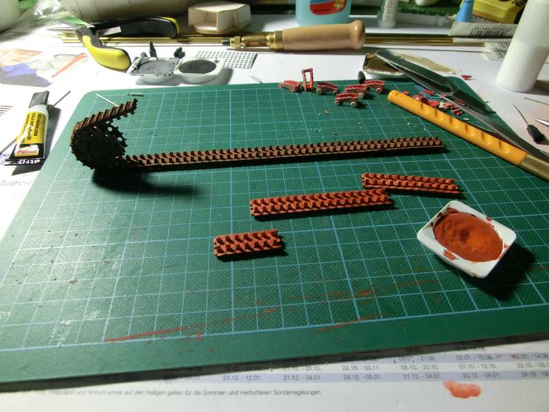

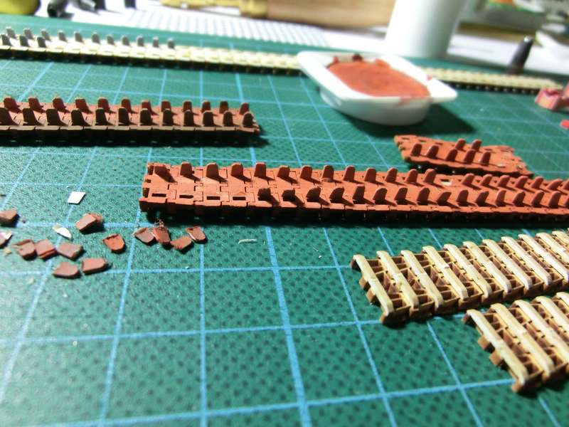

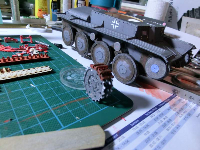

Moin moin.
Mühsam komme ich voran, aber ich komme voran. Es gibt ein paar leichte Rückschläge wie die, dass sich beim Bemalen immer wieder Führungszähne verabschieden. Das bringt dann doppelte Arbeit mit sich.
Aber auch Fortschritte sind zu vermelden. Hier werden erste Anpassungen an den Treibrädern vorgenommen.

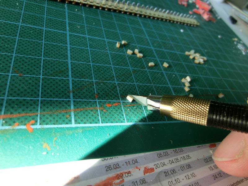

Bei den Ketten selbst verwende ich nach gut 2/3 der Arbeit doch die gelaserten Führungszähne. Da sie zu dick sind spalte ich sie einfach nach dem Motto: Aus eins mach zwei. Der Zeitvorteil ist enorm. Da hätte ich auch schon früher drauf kommen können, ich Depp ich. :bang: Jedenfalls geht diese stupide Arbeit ihrem Ende entgegen und ich hoffe bald die erste Kette aufgezogen zu haben.

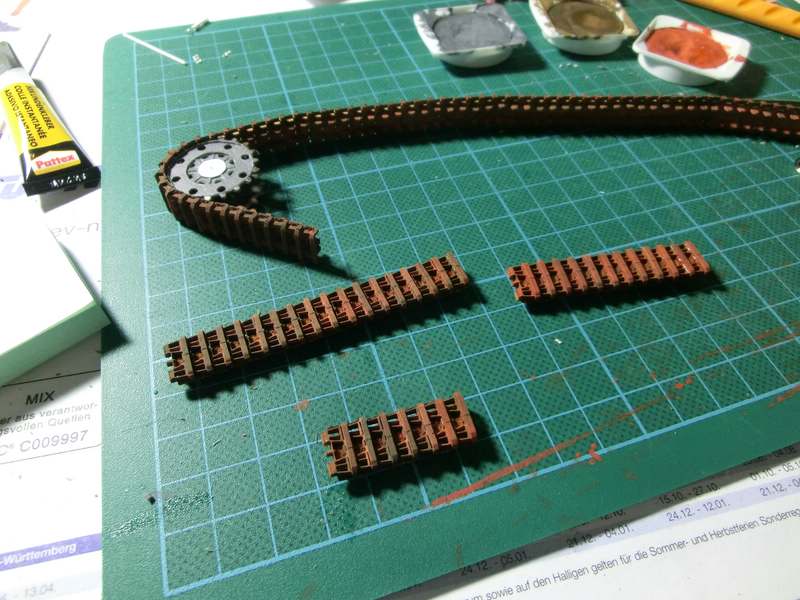

Moin moin.

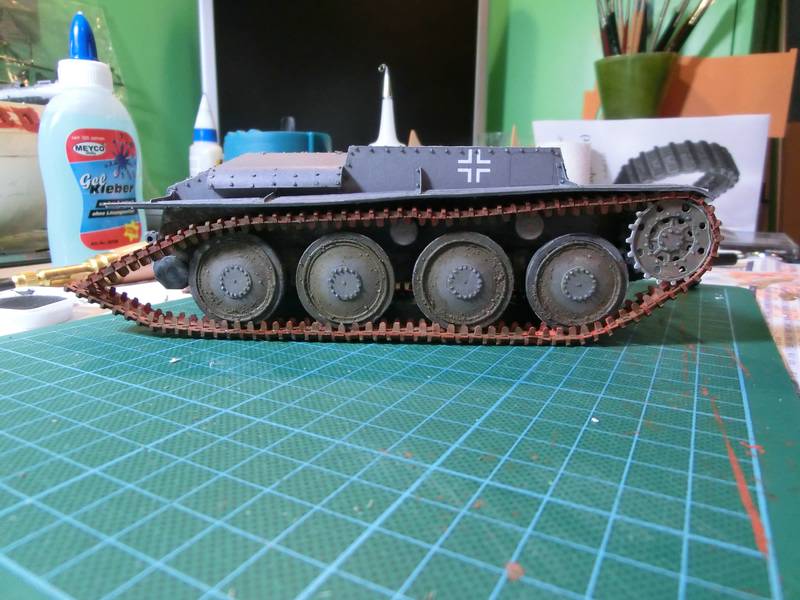

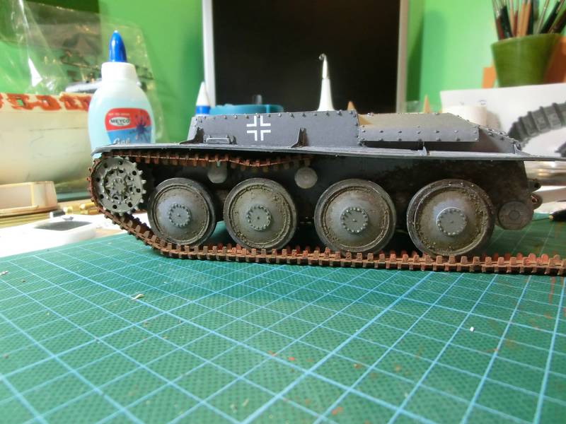

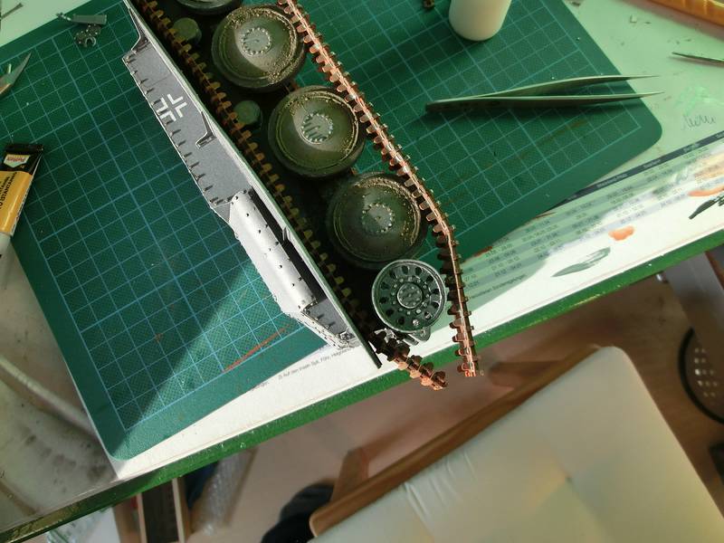

Zurzeit komme ich nicht viel zum bauen, aber immerhin konnte ich jetzt die Ketten aufziehen. Nun die versprüchenen Bilder.
Als Anmerkung zur Verwendung der gelaserten Ketten ist zu sagen, dass es zwei kleinere Probleme gibt. 1. sind die Führungszähne mit 1mm zu dick. Immerhin lässt sich der Karton gut spalten und das Problem so aus der Welt schaffen. Es ist deutlich einfacher als die Führungszähne selbt auszuschneiden. Und 2. sind die Löcher für das Treibrad sehr eng. Hier musste ich mit einer Feile nachhelfen. Zum Teil habe ich im Bereich der anliegenden Kette die äußerste Schicht des Kartons wieder entfernt. Danach konnte die Kette prüblemlos angepasst werden.
Die Ketten wurden mit einem Grundanstrich aus gebranntem Sienna und einer anschließenden Lasur mit Erdbraun bemalt. Auf den Fotos wirkt das Ganze zwar sehr bunt, kommt in der Realität einem rostigen Gussteil recht nah. Nach der Fertigstellung des Fahrwerks wird noch abgedunkelt, Metallabriebt dargestellt und verschmutzt.
So ist zurzeit der Stand der Dinge.

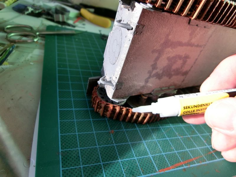

Nach der Anpassung habe ich die Kettenglieder mit Sekundenkleber versteift, damit mir die Kette nich auseinander reißt.

unglaublich, was aus Karton möglich ist! :ok:

Ich bin selbst erstaunt wie gut die Ketten aussehen. Man könnte sie mit einigem Aufwand sogar beweglich gestalten. Die Investition hat sich gelohnt.

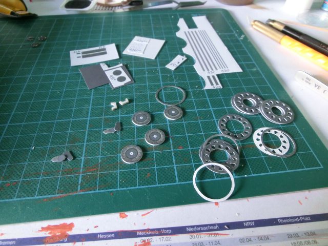

Moin moin. :wink:
Um das Fahrwerk zu komplettieren, geht es nun an die Montage der Leiträder. Hier ein Überblick über die zu verbauenden Teile:
Hier die Hauptteile für die Leitradscheiben:
Nach dem Zusammensetzen der Scheiben werden die Laufflächen aufgeklebt. Die Laufflächen bestehen aus einem äußeren und einem inneren Ring.

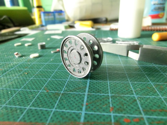

So sieht das fertige Leitrad dann aus. Jetzt noch ein paar Nietköpfe ergänzen und dann geht es an die Montage der Aufhängung.

Noch ein kurzes Update vorm Urlaub. Die Leiträder sind bis auf die Bemalung fertig.

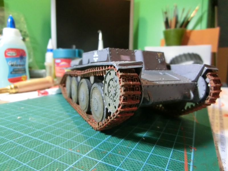

Moin moin.

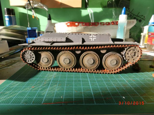

Nach einem ausgiegigen Uralub ist es vollbracht, die Ketten sind montiert. Beide Ketten sind auf jeden Fall lang genug. Etwas knifflig war die Anpassung an die Leiträder, da deren Aufhängung vergleichsweise schwach ist. Zu Festigung habe ich die Aufhängung geradezu in Sekundenkleber ertränkt. Das gleiche habe ich mit den Verbindungen der Kettenglieder gemacht. Nun ist das ganze Konstrukt recht stabil.
Bei Aufziehen der rechten Kette ist eine kleine Lücke verblieben. Die werde ich noch mit der Verschmutzung kaschieren.
Insgesamt bin ich mit den Ergebnis recht zufrieden.

da steckt ja verdammt viel Arbeit drin, aber das Ergebnis ist megastark! Die Ketten sehen super aus, da ist nichts mehr davon zu erkennen, dass die aus Papier sind! :ok:

Dienstag, 6. Oktober 2015, 20:53
Ob ein zweites Mal oder nicht.
Was Du da veranstaltest hast ist allererste Sahne.
Eine Supernahaufnahme von der Kette - und kein Mensch könnte das Modell vom Original unterscheiden.

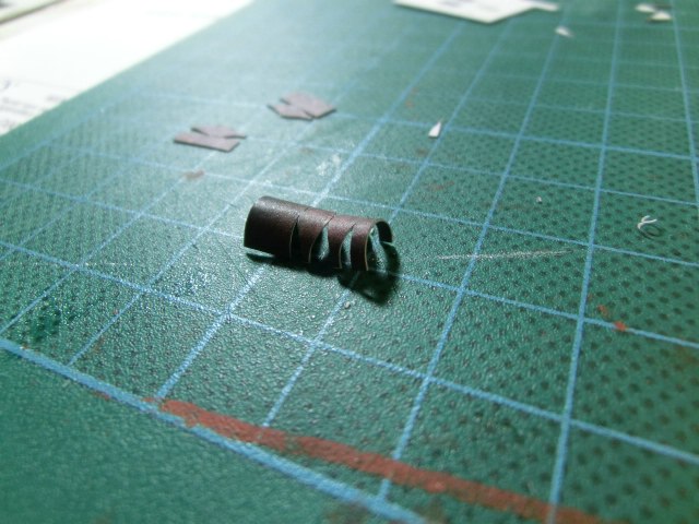

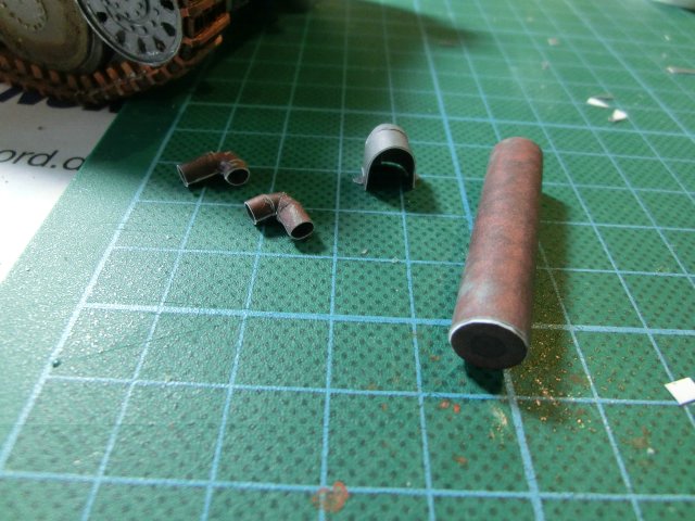

Moin moin.
Weiter geht es mit dem Auspuff. Hier ist die Herausforderung ein plattes Teil in ein 90° abgewinkeltes Rohr zu verwandeln.
Ausgangslage:
Zwischenschritt:
Endergebnis:
Hier alle Teile beim Trocknen:

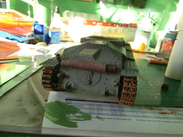

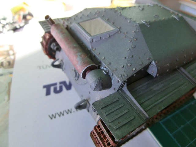

Moin moin.
Kurzes Update zur Montage des Auspuffs.
Und noch die Abdeckung am Auspuffkrümmer.

Die Krümmerrohre!!! - was für`ne Arbeit.
Und dann noch `ne Verkleidung drüber, die reinste Verschwendung.
Alles in Allem, das Beste, was ich bisher von Dir gesehen habe.
Dein Zögling weiß echt zu gefallen.

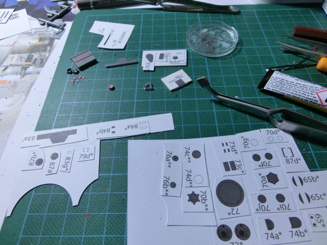

Sonntag, 18. Oktober 2015, 16:57
Moin moin.
Weiter geht es mit der nächsten Geduldsprobe: Eine Vielzahl kleiner Anbauteile. Damit ich die zusammensetzen kann, sind erst einmal viele Teile zu verstärken. Darüber hinaus wurden einige Teile wie die Bodenplatte des Wagenhebers durch Sekundenkleber fürs Schleifen vorbereitet.
Jetzt heißt es wieder warten, bis der Kleber durchgetrocknet ist.

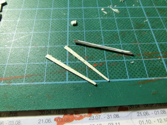

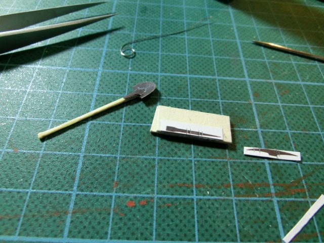

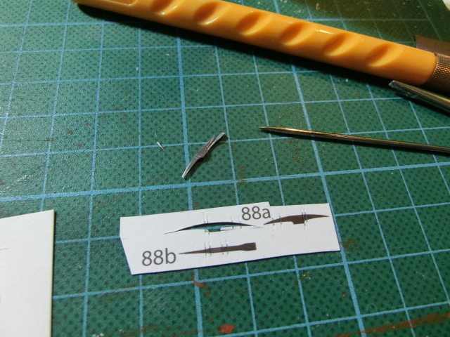

Wie ich schon erwähnte, möchte ich soweit es deht beim Material Karton bleiben. Ds betrifft auch das Bordwerkzeug. Die Griffstiele der Spitzhacke und des Spatens wurden von mir verstärkt und mit Sekundenkleber getränkt. Danach konnte ich mit der Messerklinge die Kanten brechen und die Stiele heraus arbeiten.
Der Kopf der Spitzhacke besteht aus 4 Einzelteilen. Und hier bin ich an die Grenzen des Materials, bzw. meine Grenzen gestoßen.Jedenfalls weigerten sich die Einzelteile korrekt zusammen zu halten.
Der Spaten ist ganz gut geworden. Die Spitzhacke versuche ich jetzt aus einem Pappblock heraus zu arbeiten.

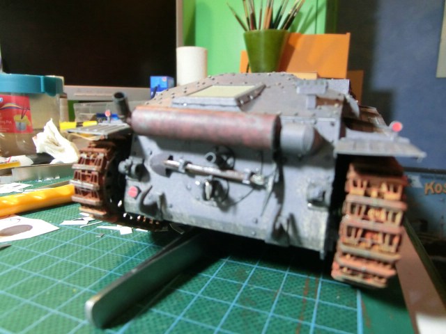

Weiter geht es mit dem Werkzeug. Die Spitzhacke ist recht gut gelungen. Besser wird man dsa sehen, wenn ich Farbe ins Spiel gebracht habe.
Aus diesem Teilekonvolut soll ein Wagenheber entstehen.
Zwishenstufe.
Die Aufnahme des Pumpenhebels des Wagenhebers soll laut Anleitung durch einen Rundstab nachgebildet werden. Wie kann man nur! :du: Also fix ein Papierröhrchen d= 1,0mm hergestellt.
Und hier die fertigen Werkzeuge.

Mühsam geht es voran. Ich habe das Heck ausgerüstet und die MG-Blende vorn montiert. Zurzeit zerbreche ich mir die Finger an der typischen Laufpanzerung für das MG und den Kopf wie ich das typische tschechische MG darstellen soll. Das hat nämlich einen Lauf mit Kühlrippen.
Naja, kommt Zeit, kommt Rat.
