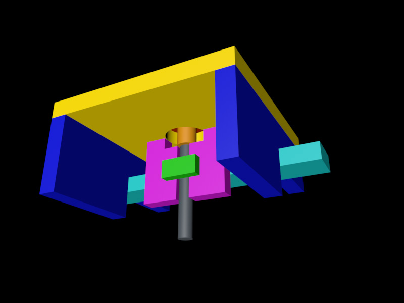

Hier die Vektorgrafik des Tischleins:
Und mein stümperhafter Übertrag in CAD mit Bemaßung:
Der arme Dirk bricht wohl grad vor lachen zusammen... :pfeif:

Was hast Du denn an der Zeichnung auszusetzen? Stümperhaft würd' ich sie nicht nennen. Geht doch alles wissenswerte draus hervor! :idee:
Einziger Tipp: Achte mal bei deiner nächsten Zeichnung auf die Linienstärke der Bemaßungslinien. Die sind in Cad einstellbar, und wenn sie wesentlich dünner als deine Zeichnungslinien sind, dann kommt auch Deine Zeichnung an sich mehr zur Geltung.

Da muss ich doch mal nach der Linienstärke schauen!
Dank Dir! :D

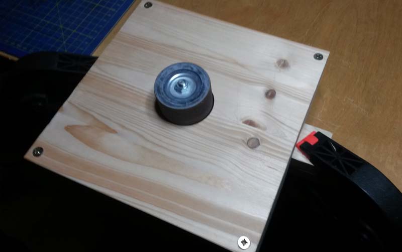

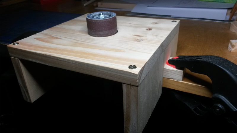

Holzzuschnitt ist übrigens fertig!
Den Schwaben wird sicher freuen, dass keinerlei Verschnitt vorhanden ist. Aus einem großen Rechteck sind alle Teile verwendbar. :thumbsup:
Nun geht es an den Zusammenbau und auch das Thema ist durch.
lg Mickey
Im Bau: Black Pearl
Im Bau: H.M.S. Triton
112
Sonntag, 1. Februar 2015, 15:31
Einen wunderschönen Sonntag wünsch ich.
Ohne viele Worte, der Zusammenbau ist abgeschlossen, Alles hat wunderbar gepasst und der Funktionstest war erfolgreich. :tanz:
Hier für euch die Bilder:
Soviel also dazu. Frauchen hat sich auch schon gefreut über ein neues lärmendes Geräusch. :lol:
lg Mickey

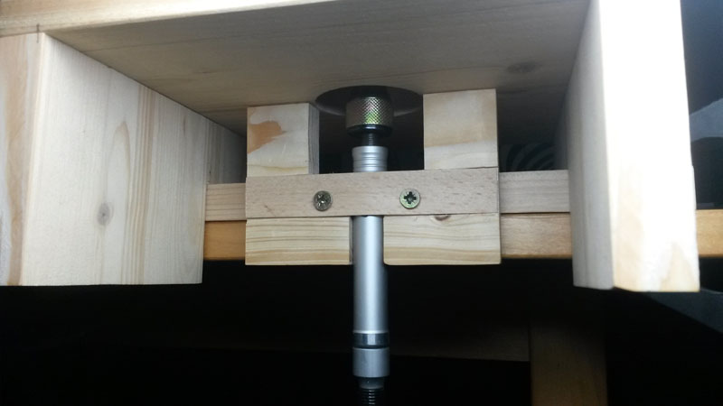

jetzt ist mir klar, wieso Du die Schleifwelle nicht extra gelagert hast. Aber die Schrauben an den Ecken würde ich noch anständig versenken. Bei größeren Bauteilen wirst du sonst daran hängen bleiben.

Matthias, gut beobachtet! Ja, das ist etwas schlampig ausgefallen. Leider habe ich keinen Senker sodass ich die Köpfe auch anständig versenken konnte.
Ich hatte extra eine Vertiefung um die Löcher gefräst aber offenbar nicht tief genug. Nunja, bislang ist reichlich Platz auf dem Tisch aber du hast sicher recht.
Da muss ich nochmal ran!
