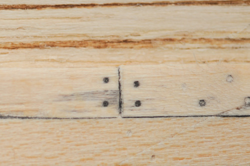

Beplankung des Oberdecks:
Kalfaterung mach ich mit Fotokarton und Leim...
Wir sauber und das Spaltmaß ist mit 150µm optimal!
1. Abstand der Bohrlöcher auf der Planke von Spant zu Spant (d.h.
Original-Spantenabstand)? Wie groß war der ca. ?
2. Breite der Kalfaterung ca. 9 mm im Original ? (nach Mondfeld) bei 1:64 also
ca. 150 µm = 0,15 mm
3. Bohrlöcher mit 0,5 mm Bohrer = ca .3 cm Durchmesser im Original, ist ad
realistisch am Original?
4. WIE die Löcher ausfüllen: Möbelwachs, Zahnstocher angespitzt...? da bin ich noch am testen. WACHS GEHT GAR NICHT, DA ES in die Maserung läuft...
HIIIIIIILFEEE, so viele Fragen... ;( ;( ;(
Grüße, S
In Bau: H.M.S. Sphinx von Vanguard Models , H.M.S. Agamemnon, Fertig: Russische Brigg Mercury, H.M.S Victory von Heller, USS Kearsarge 1861 von Revell

Nun drei Möglichkeiten für die Nagelung der Planken:
1. Verfüllen mit Leim+Acrylfarbe dunkelbraun, anschließend Leinölfirnis
2. Leim+Acrylfarbe braun, anschließend Leinölfirnis
3. Angespitzte Zahnstocher, anschließend Leinölfirnis
1.
2.
3.
Was mein ihr? :wink:
Grüße, B
99
Freitag, 6. Februar 2015, 18:36
Letzteres sieht gut aus.

100
Freitag, 6. Februar 2015, 18:58
yep, wäre wohl auch mein vote!

101
Ich finde das mittlere gut.

Freitag, 6. Februar 2015, 19:09
Versuch es mal mit der Wachsmethode.
Guckst Du hier LINK.

Freitag, 6. Februar 2015, 19:18
Jou danke! :ok: Hab ich schon probiert (siehe weiter oben), überzeugt mich aber nicht so wie die Zahnstochervariante...

Freitag, 6. Februar 2015, 20:12
Hallo Stefan,
mir gefällt die letzte Variante mit den Zahnstochern auch am besten.
Wirkt irgendwie am natürlichsten.

Freitag, 6. Februar 2015, 21:25
Definitiv Zahnstocher!
Wirkt wohl deshalb so natürlich, weil es auch natürlich ist. Holz! :D

Freitag, 6. Februar 2015, 22:26
Dann soll es geschehen. Hunderte Zahnstocher werden ein neues Leben bekommen... ^^

Samstag, 7. Februar 2015, 18:54
Versuch mal die Dübel aus dem gleichen Holz wie die Planke zu erstellen. Dann hast Du eine ganz subtile aber dennoch sehr gut sichtbare Dübelung

Sonntag, 8. Februar 2015, 10:11
...da ich leider nur Zahnstocher mit "Ahorngeschmack" gefunden habe (... ja das gibts wirklich :verrückt: ...) und meine Versuche aus Ahornleisten die Dübel/Nägel herzustellen kläglich gescheitert sind, werde ich bei den normalen Zahnstochern bleiben...

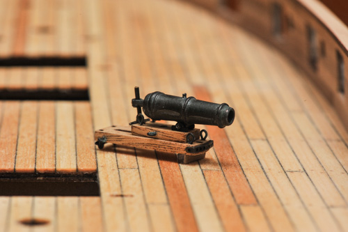

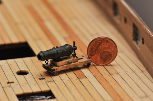

Habe heute zur Abwechslung mal eine Karronade gebastelt...
Entgraten ist keine gute Idee, da die Stellen dann (auch wenn man sie noch so fein schleift...) nach dem Brünieren anders wirken...
Das Brünieren funktioniert solala... :|
Grüße, S

Dienstag, 10. Februar 2015, 22:21
woher kommt's??
