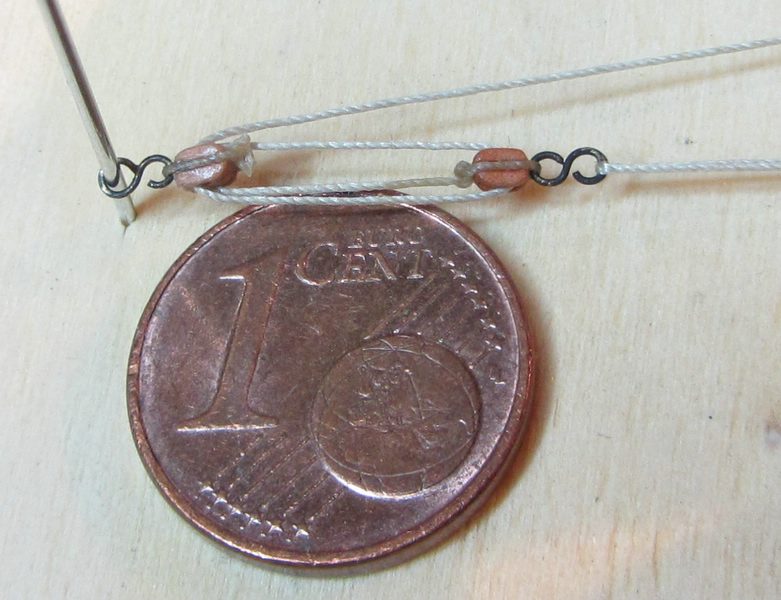

Erstmal vielen dank euch beiden :five: . ich habe mal versucht einen block zu stroppen "nennt man das so? egal" der erste findet seine verwendung im abfalleimer, aber auch das bekomme ich noch hin muss ich noch ein wenig üben. im Mondfeld Seite 263 sind auch blöcke mit haken. :ok:

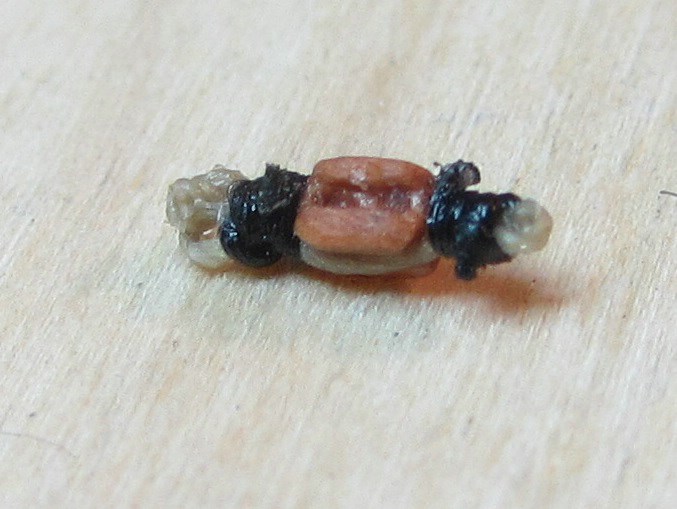

94
Samstag, 21. Februar 2015, 08:17
Ratespiel
Was ist das? :idee:
Unter der Lupe sah er schon bescheiden aus.
Der bekommt erstmal ein Verbot mein Schiff zu betreten. :schrei:
Weiter üben.

95
Samstag, 21. Februar 2015, 08:30
moin rainer, zunächst dachte ich, du wolltest uns deine kamelle vom rosenmontagsumzug in kölle zeigen aber wie immer gilt:
close ups sind gnadenlos und wenn du noch ein paar weitere versuche machst, dann passt das!!!
kenne ich nur zu gut!! LG die pappnase stuttgart

97
Samstag, 21. Februar 2015, 14:14
Genau und vor allem nimm nicht so viel Sekundenkleber, du flutest die Teile ja richtiggehend. Damit machst du es dir nur unnötig schwer. In so einem Fall Sekundenkleber wirklich nur in homöopatischen Dosen zur Fixierung der Knoten. Was genau so wichtig ist: ordentliches Takelgarn. Hier im Forum schwören die meisten auf das Morope Takelgarn. Ist zwar ein bisschen teurer wie anderes und die Handhabung muss man auch üben aber dafür fusselt es null und sieht absolut Klasse aus.

101

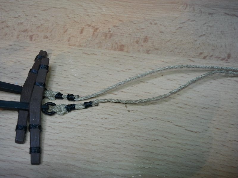

Dienstag, 24. Februar 2015, 22:40
Moin Moin
Viel gibt es nicht zu berichten da die Zeit in letzter Zeit
knapp ist. Weil, Tochter hat Sanierungsbdürftigen Bauernhof gekauft und wer
glaubt ihr ist der Sanierer. Egal ein haben wir doch noch. Einen kleinen
Schritt für meine SR ein riesen schritt für mich. Dank eurer Tipps.
Jetzt müssen nur noch die Knoten in Form gebracht werden.

102
Dienstag, 24. Februar 2015, 22:55
Ahaa, es wird :thumbsup:, sieht richtig gut aus. Wie du siehst, mit etwas Übung wird man schrittweise immer besser :five:

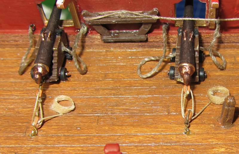

103
Dienstag, 24. Februar 2015, 23:10
Super geworden. Wirklich toll, bin schon gespannt wie es an der Kanone wirkt.

Mittwoch, 25. Februar 2015, 15:10
Das sieht ja prima aus! :ok: Vielleicht noch ein Tipp, nur mal so zum Dranlangdenken: Den Anfang des Taljeläufers (also da, wo er fest an dem einen Block sitzt) kannst Du alternativ auch mit einem Gordingstek anbringen: Das ist ein sehr einfach zu bindender, sich zuziehender Schlingenknoten, der darüberhinaus auch noch schön aussieht, da er fast etwas nach einem umwickelten Strobb aussieht. Ich verwende den häufig, da er a) bombig hält und b) immer auch noch nett aussieht. kannst Du ja mal ausprobieren, wenn Du magst. Und: Die S-Haken würde ich so anbringen, dass das Hakenpart (dort also, wo der Haken keinen Ring hat sondern offen ist) vom Block wegzeigt. Dann kannst Du ihn auch -äh, logischerweise- problemlos in einen Augbolzen (z.B. an der Bordwand oder der Lafette) einhaken.
Schöne Grüße und ich bin gespannt, wie das Ganze dann mal später am Geschütz ausehen wird! 8o

ruhig meine Entwicklung sehen.

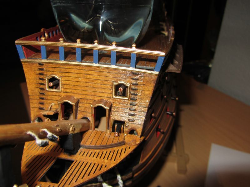

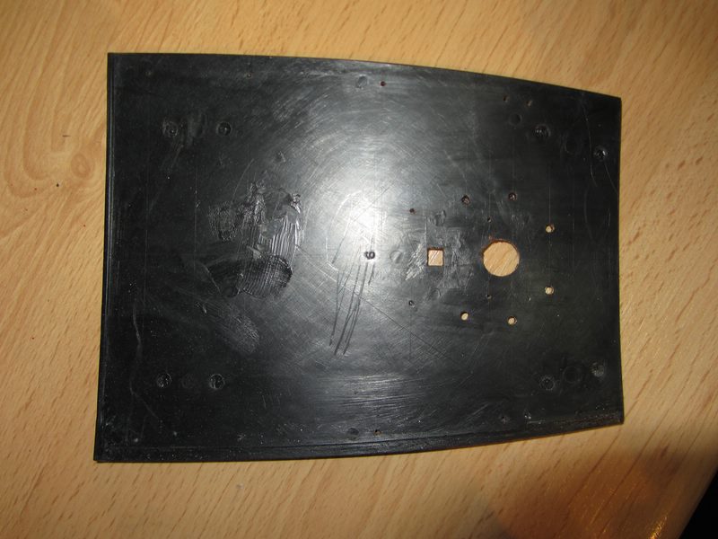

Donnerstag, 26. Februar 2015, 22:53

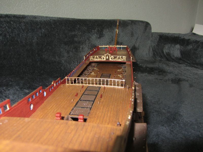

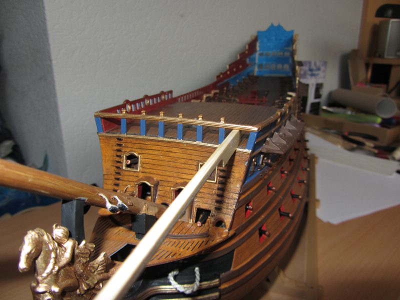

Erstmal ein Foto für Michael mit Kanone.

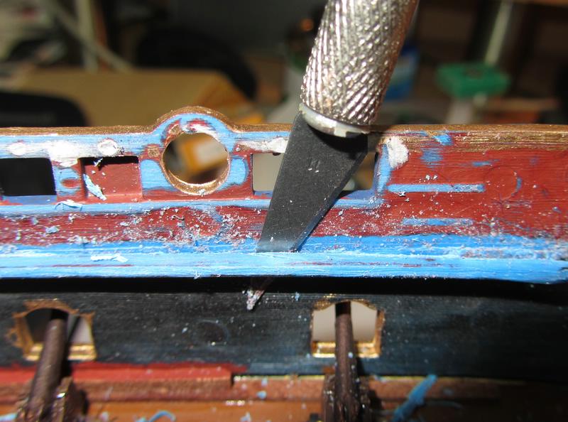

Nun zu meinen nächsten Problemen, das Backdeck. Es ist auf
der rechten Seite höher als links.
Die Unterseite des Decks ist auf dieser Seite verjüngt.
Rechte Seite tiefer legen weis ich nicht wie ich das machen
soll.
Linke Seite höher legen ist bis jetzt meine Wahl aber bin

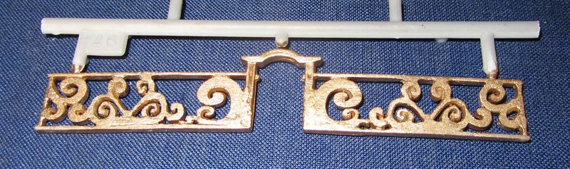

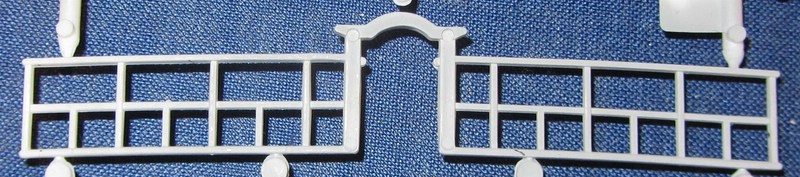

gespannt auf eure Vorschläge und Ideen.
Wer nichts weiß und weiß, dass er nichts weiß, weiß mehr als der, der nichts weiß und nicht weiß, dass er nichts weiß.
Plastik: Royal Soleil vom Anfänger Incl. Fehler
107

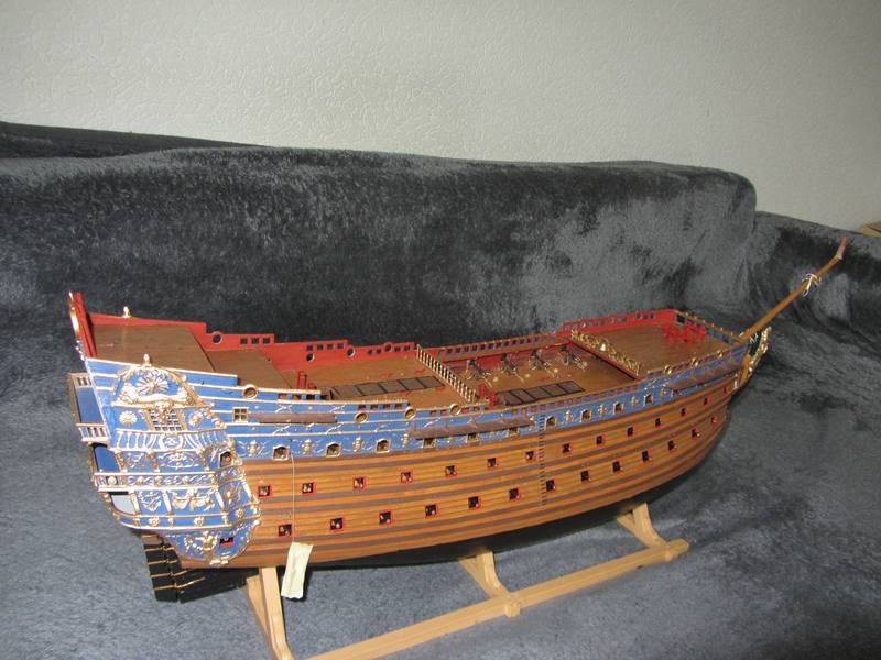

Freitag, 27. Februar 2015, 07:40
Neee Höher legen ist sch...

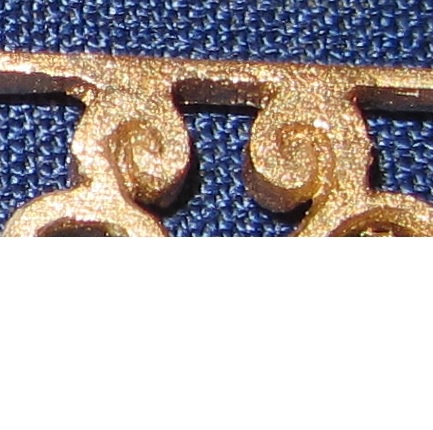

Ich muss wohl die Auflage für das deck rausschneiden und
tiefer legen.

108
Freitag, 27. Februar 2015, 08:54
Ist die beste Idee, die Auflage herausschneiden und das Deck dann richtig einsetzen. Vielleicht aus Plastikresten eine neue Auflage schaffen, nicht das es Dir dann zu tief rein rutscht.
Schaut gut aus mit den Kanonen, vielleicht dem Tau noch etwas den Schwung nehmen. Aber schon sehr schön.

109
Freitag, 27. Februar 2015, 09:22
Hi, ich finde auch, das die Kanonen toll getakelt sind. Auch die aufgeschossenen Tauenden sehen realistisch aus.
Was das Deck angeht: hat die Reling nicht auch einen Bogen nach oben oder sieht das nur so aus? Wenn dem so ist, warum biegst du das Deck dann nicht in der gleichen Weise? Dann würde es doch passen.
110
Freitag, 27. Februar 2015, 09:49
Das ist ja seltsam mit dem Deck! :motz: Mal schauen, was die anderen hellerschen S.R.-Bauer so zu berichten wissen. Dieser faux pas wurde hier soweit ich weiß noch nicht erwähnt. Ich denke aber auch, dass es am einfachsten ist, die rumpfinnenseitigen Auflagen wegzunehmen und tiefer neue Auflagen aus Sheetprofilleisten einzu kleben, dann passt das.
Zu den Geschütztakelungen: Sieht gut aus! :ok: Genaugenommen gehört das Rückholtakel allerdings andersrum: Die holende Part saß meines Wissens am lafettennäheren Doppelblock und lief dann Richtung Decksmitte, bei Dir läuft sie nach vorn in Richtung Schanzkleid. Zumindest ist mir diese Varianate so nicht bekannt. Ich stelle es mir jedoch in der Praxis schwierig vor, bei dieser Taljenführung die Talje zu bedienen, andersrum ist "einfacher", sofern man das beim Geschützewuppen überhaupt sagen kann...
111
Freitag, 27. Februar 2015, 12:32
@All DANKE
@ Michael: Tut mir leid Michael wegen dem tau, ich habe vorsichtig
versucht den Haken an der Lafette ein wenig zu biegen um das garn zu straffen
habe aber angst was kaputt zu machen. Beim nächsten mal achte ich besser
darauf.
@Janosch: Deck und Reling sind gleich gebogen. Auf dem Deck
stand eine 1liter Flasche Wasser was die Biegung des Decks aufgehoben hat.
@Drake: Dieser faux pas geht bestimmt auf mein Konto. An der
Oberkante der Reling ist ein kleiner ca. 0,5mm Höhenunterschied wo der Rest
herkommt weiss ich nicht. Die Geschütztakelung habe ich bei dir gesehen. Neee war
Spaß aber hier irgendwo im Forum da bin ich mir sicher. Aber beim nächsten mal
andersrum
Ich habe ca. 1/3 der Auflage vom Schanzkleid getrennt. :verrückt:
Zusammen mit dem deck werde ich es wieder ankleben. Mittlerweile hab ich schon
angst etwas anzukleben (hast du was vergessen oder übersehen) ich brauche
schnellbauschrauben 0,3 * 2mm wo gibt es die? Dann kann ich alles einfacher
demontieren. :abhau:

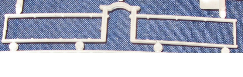

114
Freitag, 27. Februar 2015, 17:02
Also- auch wenn es nicht ganz der Epoche entspricht: Hier zumindest ein theoretischer Lösungsansatz ... ;)
p.s.: Ich würde Deinen Seitenschneider mal dringlichst einem Wesenstest unterziehen, der ist ja gemeingefährlich. 8|

117
Samstag, 28. Februar 2015, 21:55
Christian bei dir hab ich es ja auch geklaut. :thumbsup:
Die
Teile hab ich in einem laden gekauft wo
immer Aktion ist für 69cent. Es waren mal mini Vogelkäfige aus Sperrholz
gelasert.

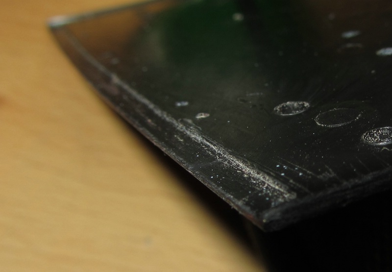

119
Sonntag, 1. März 2015, 08:20
Tipp gesucht: Schnitte unter 1mm. in meinen Ornamenten hätte ich gerne die Schnitte
bis ins Ende der Verschnörkelung durchgeführt. wie macht ihr sowas?

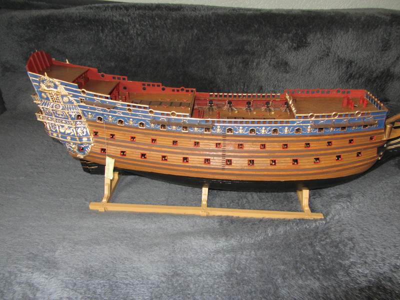

120
Samstag, 7. März 2015, 08:35

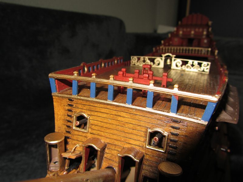

Ganz untätig war ich nicht. Alle Decks sind eingebaut und
die Innenseite des Schanzkleides mit Holz verkleidet. wie immer sieht man erst
auf den Fotos die Fehler.
Die Grätlings und die Reelingstützen sind unsauber bemalt.
Da muss ich nochmal ran. Jetzt ist die letzte rutsche der Kanonen dran, habe
zwar alle Kanonen schon fertig aber wie bereits bei den 12 Pfründern werden
