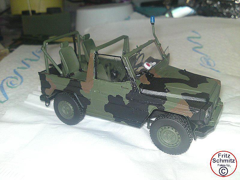

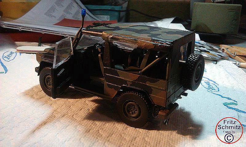

Sieht aus wie das Unifortarnmmuster der US-Tiger Force in Vietnam. Mit BW-Mehrfarbtarn hat das außer den korrekten Farben wenig zu tun.
Hier sind mehrere Fehler aufgetreten:
- die eckige, kantige Form der Schwarzflächen - diese sollten wie oben angeführt aus Rundungen bestehen;
- Das Rotbraun wurde softedge in die abgeklebte Schwarzfläche gesprüht. Das ist doppelt fatal, mit Bezug auf die Farbübergange einerseits und die Form der Tarnflecken anderseits: Zum einen steht der Softedge-Übergang Rotbraun-Schwarz im Kontrast zu den Hardedge-Übergängen Schwarz-Grün und Rotbraun-Grün , zum anderen ist die Form der Rotbraun-Flecken gerundet
Vielleicht bekomme ich mit dem Pinsel ja noch einige Stellen mit Rundung hin Michael ... Aber das Tarnschema kann ich nun nicht mehr ändern! :(
Das Kind ist doch noch nicht abschließend in den Brunnen gefallen. Dowanol, AK Paint Stripper, oder Backofenspray drauf und entlacken. Und dann auf ein Neues. Hingegen würde ich Reparaturversuche mit dem Pinsel tunlichst unterlassen. Die Rotbraun-Farbübergänge bekommt man so nicht weg.
Wenn das Ding entlackt ist, neu grundieren und dann die Tarnflecken mit Liquid Mask (etwa Revell Color Stop) abkleben - kein Abklebeband. Das kann man pinseln und man bekommt gute Kontrolle über Rundungen. Schwarz und Rotbraun sollten getrennt abgeklebt werden. Minimalen Softedge-Effekt, wie er für BW-Fahrzeuge typisch ist, bekommt man hin, wenn man das Liquid Mask nach Trocknung mit einer Nadel um die Abklebungen herum ca. 0,5 mm anhebt, den Sprühabstand erhöht (ca. 20 cm) und im senkrechten Winkel auf die Tarnflecken sprüht.

Wie ich schon im Post davor schrieb: Es ist mein erster Versuch mit der Tarnung. Aber jetzt werde ich nicht mehr alles abmachen und lasse es so! Und: Mir gefällt das so! :rolleyes:
Ich möchte aber keinem vor den Kopf stoßen. Ich habe durch Eure Kommentare viel dazu gelernt. Ich habe nur Angst, dass ich beim Änderungsversuch das ganze Modell versaue. Beim nächsten Tarn-Versuch werde ich Eure Tipps gerne beherzigen!

Ich find es schon besser - nur ein bisschen viel schwarz vielleicht...
Ein bisschen braun auf das viele schwarz...
Dann weiß er zu gefallen... :ok:
LG - Michael

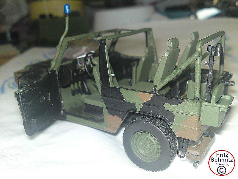

So, ich habe die Tarnung erneuert. Mit Bleistift aufgemalt und dann lackiert.
So kommt es schon eher der BW-Flecktarnung gleich! Jetzt alles gut trocknen lassen und dann mit mattem Klarlack überziehen.
Dann kommen die weiteren Einzelheiten dran!
Drei neue Bilder vom Modell im BB.....
99
Samstag, 14. März 2015, 00:21
Sieht jetzt, von den Pinselstrichen abgesehen (bekomme ich auch ums verrecken nicht besser hin), deutlich besser aus. Nur die Motorhaube könnte noch etwas Braun vertragen. Und vielleicht noch eine dünne schwarze Kante um die Türscheibe ziehen. Da müsste doch im Original zumindest eine Gummilippe drum sein, oder?

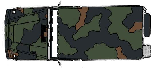

Ja Robert, das mit dem fehlenden Braun hatte ich mich auch gewundert. Aber meine Vorlage (siehe Bild) hat da auch nichts Besseres hergegeben!
An den Fenstern werde ich noch arbeiten.... 8)

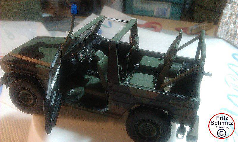

Auch wenn ich nicht soviel im Baubericht bringe, die Kleinigkeiten sind in Bearbeitung.
Spiegel, Reserverad mit Abdeckung, Gurte für die Befestigung des linken Seitenteils etc. Alles muss erst einmal hergestellt bzw. angepasst, lackiert und dann angeklebt werden.
Übrigens, mein Wolf bekommt auch vorne rechts eine Funkantenne (Wie ein Führungsfahrzeug!). Trotzdem hier wieder ein paar aktuelle Bilder...
Vier neue Bilder im Baubericht.

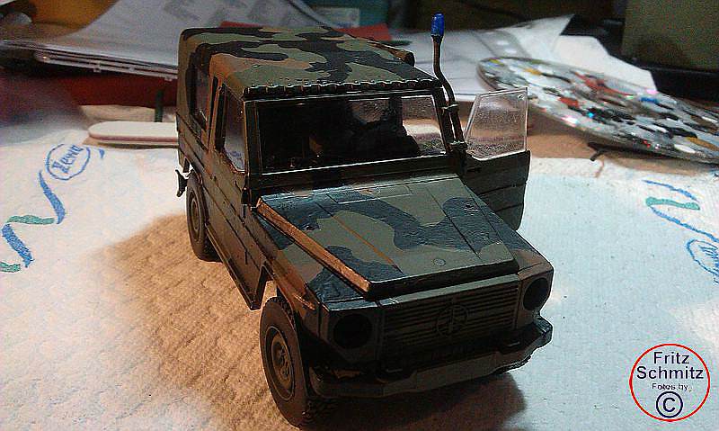

Mittwoch, 18. März 2015, 22:22

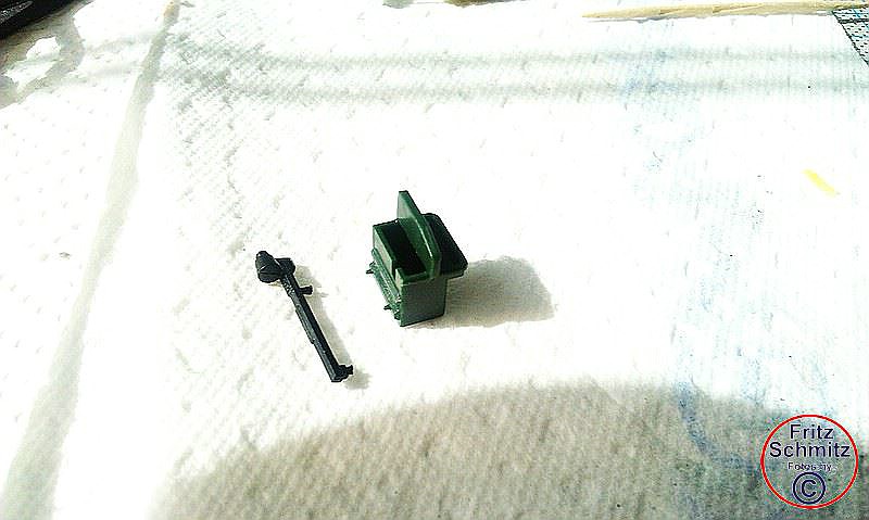

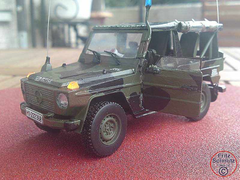

Den hinteren Antennenhalter und den Kasten für den Reservekanister gebaut.
Am Antennenhalter habe ich den aus Plastik entfernt und dafür ein 0,5 mm Loch in den Kopf gebohrt. Da kommt am Ende der Stahldraht rein, der die Antenne darstellt!
Aus einem Joghurtbecher-Deckel habe ich die beiden Seitenfenster ausgeschnitten, abgeklebt und mit einem schwarzen Rahmen versehen....
Dann habe ich die beiden Seiten-Fenster eingebaut. Sie sind ein ganzes Stück dünner als diese dicken Fenster aus dem Revell-Bausatz.
Heute drei Bilder im Baubericht!

ohaaa....die Bilder sind heute aber schlecht :huh:
Soweit sehen die Seitenscheiben gut aus :ok:

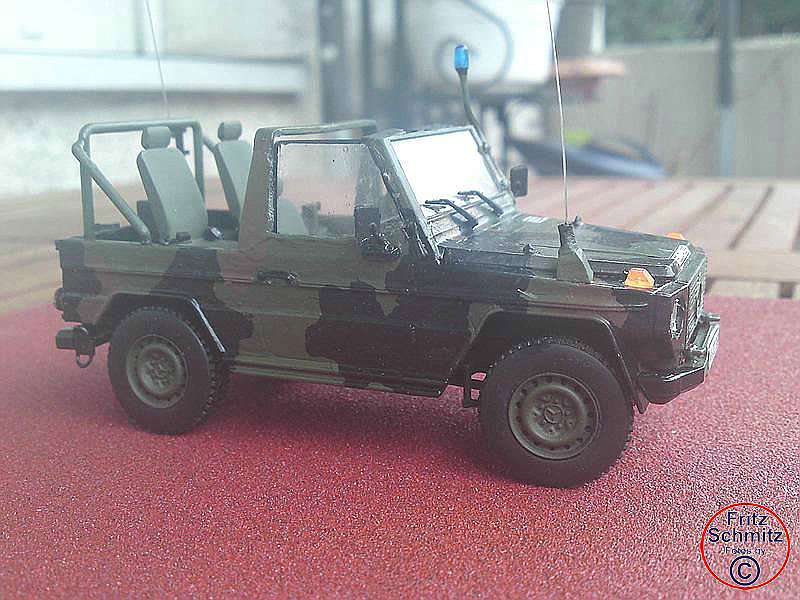

Hier mal zwei bessere Bilder....

Obwohl ich den Wolf nur mit Klarlack Matt behandelt habe, glänzt er wie eine Speckschwarte... Hat da jemand einen Tipp? ?(

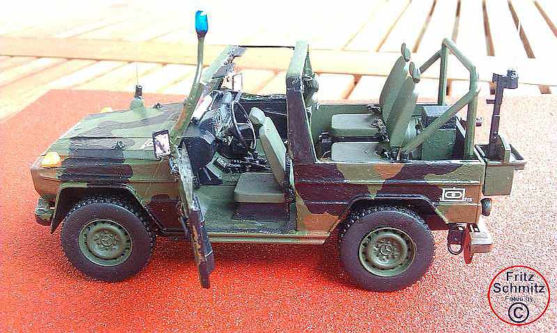

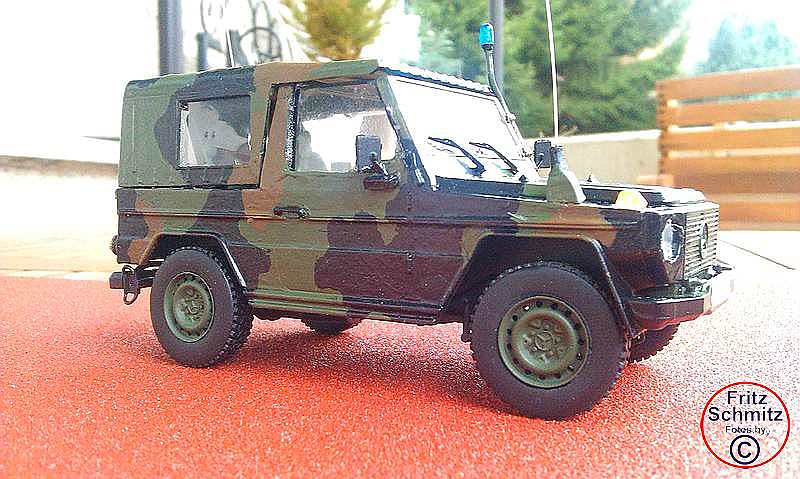

Hier meine Bilder vom "Roll-Out" meines Feldjäger-Wolf's in doppelter Version (einmal als offener und einmal als geschlossener mit Hardtop-Verdeck) im Maßstab 1:35 ...
Damit beende ich meinen Baubericht und danke Euch allen für Eure Tipps, Kritiken und Anregungen...
Alles hat mir geholfen...
Wenn Ihr wollt, lesen wir uns bei meinem nächsten Projekt wieder...
