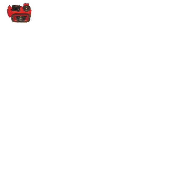

Und zu eurem Kompressor und Nebenantrieb:
Verbaut ist hier ein solches GRS
(G= Gearbox manuell / R= Range= Planetengetriebe für schnell langsam und S= Split um die einzelen Gänge zum splitten/untersetzen)
Welche Ausführung kann man nicht sagen da man hierfür das Tüpenschild bräuchte( GRS 770/ 800/ 905 und viele viele mehr)
hier am roten Getriebe ganz deutlich zu sehen der schwarze Deckel,
Wird ein solcher Nebenantrieb angebaut. Dies ist ein doppelter Nebenantrieb, so wie es ziemlich sicher bei deinem LKW verwendet wurde, weil du hier eine Hydraulickpumpe angeschlossen hast und einen Flansch für die Nebenabtriebswelle hast, die den Kompressor antreibt. Das heist hier am Bild die Runde Scheibe ist der Abnehmer für die Welle zum kompressor und das Loch ist die Aufnahme für den verzahnten Stummel der Hydraulikpumpe für den Kipper.
Ich bitte vielmals um Entschuldigung wegen der nicht ganz so guten Bilder. Aber Tante Google gibt nicht mehr her, leider (hab lange gesucht... :cracy: )

Hallo Markus,
also dafür brauchst du dich echt nicht entschuldigen, hast schon mehr gefunden als ich. Vielen Dank dafür! Ohne dir, wäre die Sache mit dem Kompressor nicht möglich gewesen.
Ich habe mir mal das Getriebe vom Bausatz angesehen und wenn ich das richtig interpretiere, dann ist da der Deckel:
Und daran müsste dann dieses Teil:
Habe ich das richtig verstanden?

Hallo Jurij :wink:
ja genau dieser Deckel wäre das dann, wo der Nebenantrieb angeschlossen wird...

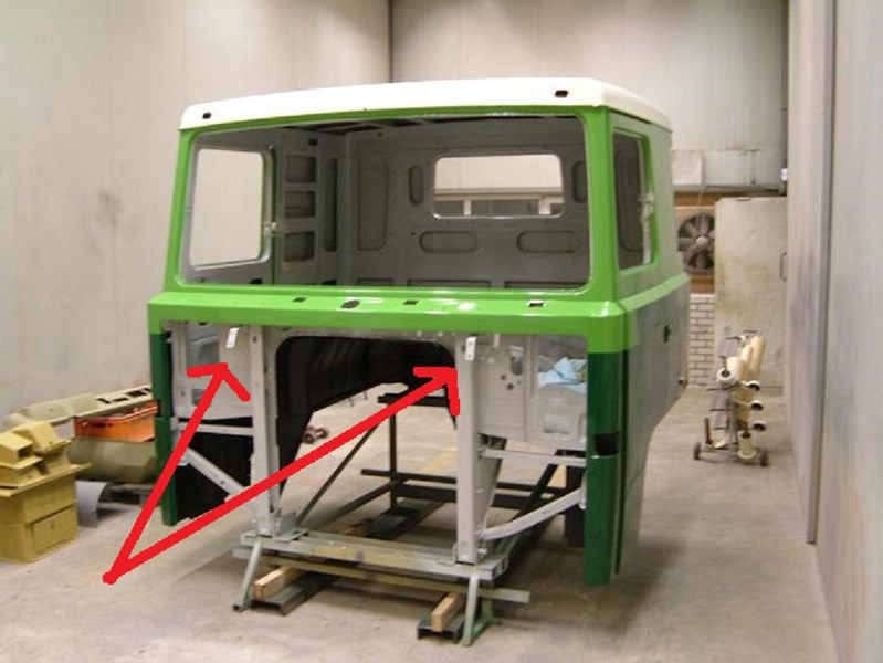

Dann habe ich die Kabine mal provisorisch mit Tape zusammen geklebt, um zu sehen, ob ich noch den Innenraum hineinbekomme, und siehe da, es klappt:
Dann habe ich das Fenster hinter dem Beifahrerfenster verschlossen, sowie das Fenster in der Rückwand:
Man erkennt es hinten nicht so ganz, aber ich habe versucht die Struktur der anderen Elemente nach zu machen, hat ganz gut geklappt.
Zum Schluss gehts noch an die Front. Ich möchte diese beweglich darstellen.
So sah der Grill eigentlich aus:
Ich habe links und rechts die Bleche abgeschnitten:
Und diese dann fest an den Rahmen geklebt:
Und mal den Grill aufgelegt:
Passt.
Jedoch weiß ich noch nicht, wie ich den Grill befestige, damit ich ihn bewegen kann. Ich hab keine Idee, wie ich die Scharniere machen könnte. Hat vielleicht von euch jemand eine Idee? Danke :)
Hoffe, die Updates gefallen. Geht bald wieder weiter :)

Schön das es zum Schweden wieder ein Update gibt :) . Wegen der Frontklappe kannst du ja mal bei Hermann vorbeisehen, er baut Scharniere ja mit Rundrohren und Messingstäben, das müsste auch bei der Klappe klappen :S .
Grüße, Bernd

Im Hinblick auf die Scharniere, ist es wichtig zu wissen, wie der Grill aufklappt?
Kommt der Grill vorbei die Unterplatte der Windschutzscheibe oder geht er nach innen?
Diese Frage bestimmt die Form der Scharniere, und ich würde für feinarbeiten für Messing und/oder Blech wählen.
Mit Messingrohr und Messingwelle kannst du sehr klein und fein Arbeiten, und behalt auch Festigkeit zu.
Daher sieht es mehr real aus, was auch für Sie wichtig ist. ;)
Grüß Hermann. :wink:

Wegen den Scharnieren nochmal. Schonmal Danke für alle Ratschläge!
Hier mal zwei Bilder, wie die Klappe am Rahmen aufliegt, bzw wie sie stehen muss, wenn sie offen ist:
Oben liegt die Klappe quasi auf der Querstrebe auf, etwa 1mm.
Wenn man sie aufklappt, dann ist der Abstand zwischen Klappe und Rahmen am Rand größer, als in der Mitte, da die Klappe und die Kabine einen ganz leichten Bogen machen. Ich denke, auf dem zweiten Bild sieht man es gut.
Und dadurch das die Klappe ja vorne aufliegt, muss sie beim öffnen leicht weggehen vom Rahmen.
Ich hoffe, ihr versteht was ich meine.

ich hatte auch erst Scharniere im Sinn, aber da die Haube etwas komisch geöffnet wird, mein anderer Vorschlag:
Versuchs doch so wie Willie bei seiner Viper: Link Das ist der entsprechende Beitrag.
Mit soeinem Haken und Magnet. Die Motorhauben von Autos werden ja generel auch auf diese Weise geöffnet.
Ich hoffe ich konnte helfen!
MfG Paul

Samstag, 5. September 2015, 23:46
Hi Jurij,
Ich habe etwas gefunden!
Quelle: leobol.nl
Ja, ich weiß, es ist ein 141 Kabine, aber die Scharniere sind die gleichen......soweit ich das beurteilen kann.

Ah Ja, ich verstehe. Ich habe gerade kein Bild von einem Scania mit geöffneter Abdeckung zur Hand, aber ich denke mit Langlochösen könnte das gehen, Jurij :S . Dann wäre in diesem Langloch der Führungsstift der an der Klappe montiert wird im geschlossenen Zustand hinten, und wenn sie geöffnet ist vorne. Ich weiß gerade nicht ob du das nachvollziehen kannst wie ich mir das denke, zur Not würde ich da mal 'ne Zeichnung von machen.
Einen Klappendämpfer musst du aber auch noch anfertigen damit die Klappe auch auf bleibt wenn sie auf bleiben soll, aber es gibt Stangenware ja auch in dünnen Ausführungen, das dürfte das kleinere Problem sein :huh: .
Grüße, Bernd

Ich habe mir mal ein Originalbild ein wenig vergrößert und genau hingesehen:
Die Halter sind in die Griffe integriert. Das werde ich dann auch so umsetzen. Die Griffe, welche beim Bausatz dabei sind, sind nicht sonderlich original getreu, werden also neu gebaut mit Scharnieren ;)
Vielen lieben Dank euch nochmal. Bald gibts dann Bilder vom Ergebnis.
