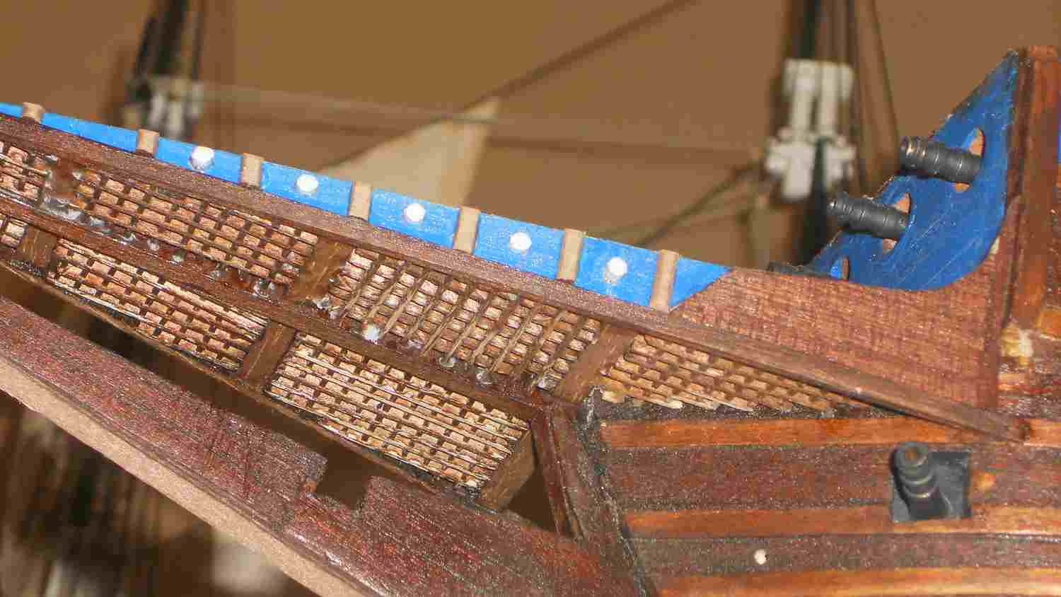

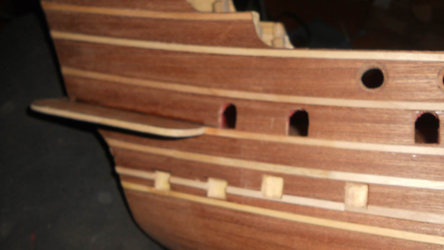

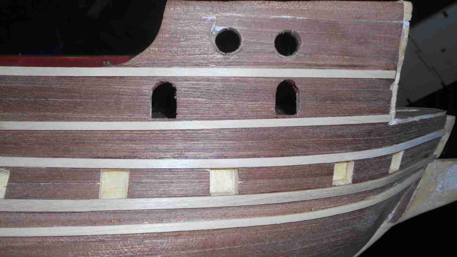

So gibt wieder neues vom Franzosen..

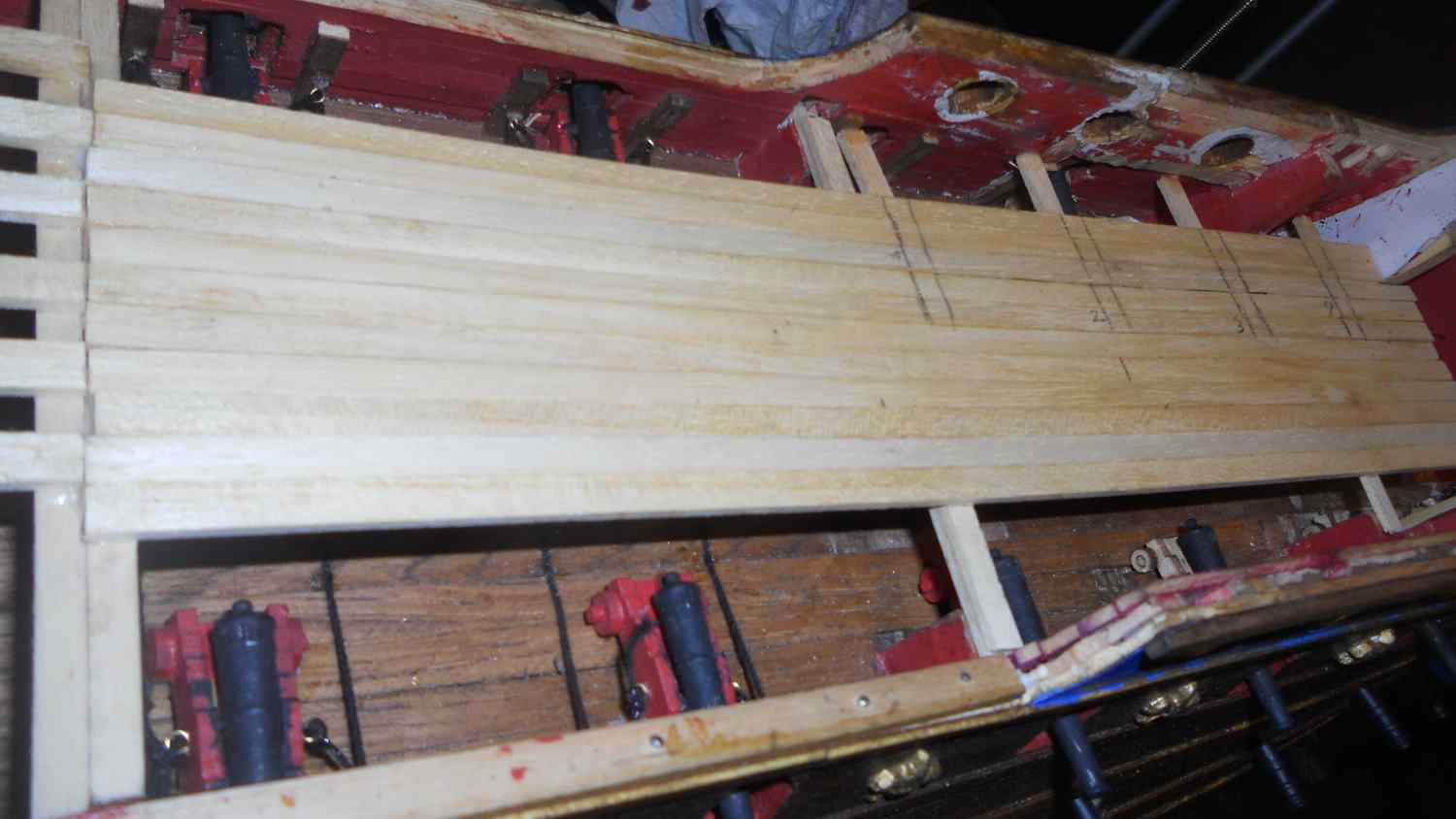

Nach etwas zeit ist nun auch die rechte Seite vollständig beplankt und Furniert und der Bauzustand nähert sich
dem einsetzen der Geschütze auf dem unteren Batteriedeck.
Auf dem Deck ist die Lang Gräting drauf mit Ankersill und Beiboot Aufnahemen
Und auch der heck Balkon ist im Rohbau fertig.
Bedeutet im Klartext; Wenn das Schiff vollständig gebeizt und der Heckbalkon fertig gebaut ist können die Stücke in Unter und Oberdeck eingesetzt werden.
Dann die halte Platten zum spannen der Wandten sowie die Anker Ausleger am Bug.
Danach erfolgt dann der Einbau des Hauptdecks mit Kuhl Treppen usw und die Fertigung des Gallion am Bug.
So nun aber genug Text Vorschau..jetzt gibt's mal wieder Fotos..
Heck Seite Rechts...
Bug rechts...
Die Grätings im Bereich der späterne Kuhl...
Der Achter Balkon Rohbau von unten ...
Und das Bugshott mit den nach vorne liegenden 4 Öffnungen für die Jagd Kanonen.
Hier werde ich noch mal ein Furnier drüber legen .Die Spachtelmasse läßt sich da nicht raus schleifen weil zu tief im Holz .
Das Aufbohren lief leider nicht so ganz wie gedacht..Und eine zweite Furnier Lage fällt da nicht wirklich auf am ende.
Übrigens für die unter euch die Technische Daten mögen..der Fuß des Großmastes von Deck bis oberes Ende knapp über dem späteren Großmars hat stattliche 31 cm ab Deck.
Das spätere Großsegel rechne ich im Moment auf etwa fünfzig mal fünfundzwanzig cm Fläche.

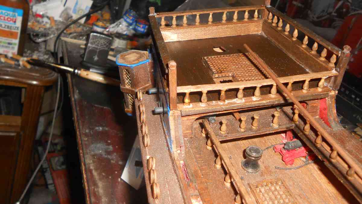

So ich hab mal ein paar Holzreste genommen und mir ein Heckwappen gebastelt..
Zugegeben nicht ganz so wie meine Abbildung hier im BB aber für ein Stück Sperrholz eine Grätingleiste und etwas 1mm Flieger Sperrholz
doch recht ansehnlich finde ich.
Achso ja..das Teil besteht aus 11 Einzelteilen..und fertig ist das Heck hier natürlich noch nicht .

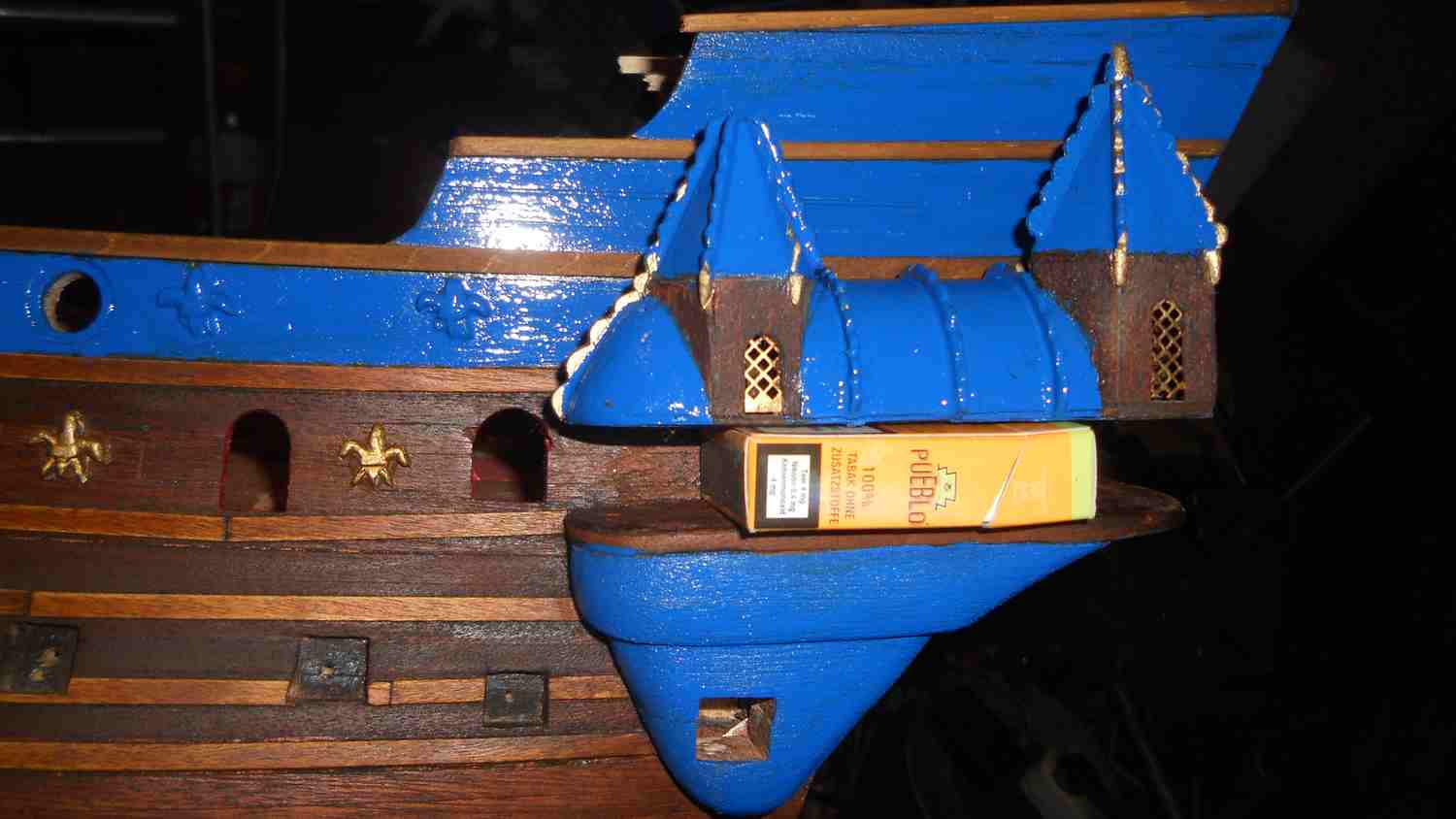

Hm hab gar nicht dran gedacht das ich die Überleitung zum Heck vergessen hatte..
Also..Nach dem Umbau der Balkon Stützen beidseitig und der Abänderung des Blautons sieht das ganze nun so aus..
Ich habe hier mal das Bugschott auch in Blau gelegt weil ich auf einigen alten Bildern von Schiffe dieser Zeit bemerkte das diese oft auch Bugschott Wände führten die Farblich zur
Außenseite des Schiffes paßten.
Die neuen Balkonstützen sehen nun so aus. Allerdings hier noch ohne Verzierungen.
Und so sah das aus vor dem anbringen des Heckwappens.
Ich denke ihr seht auch das nun alle Bergleisten dran sind (Auch auf der anderen Seite )

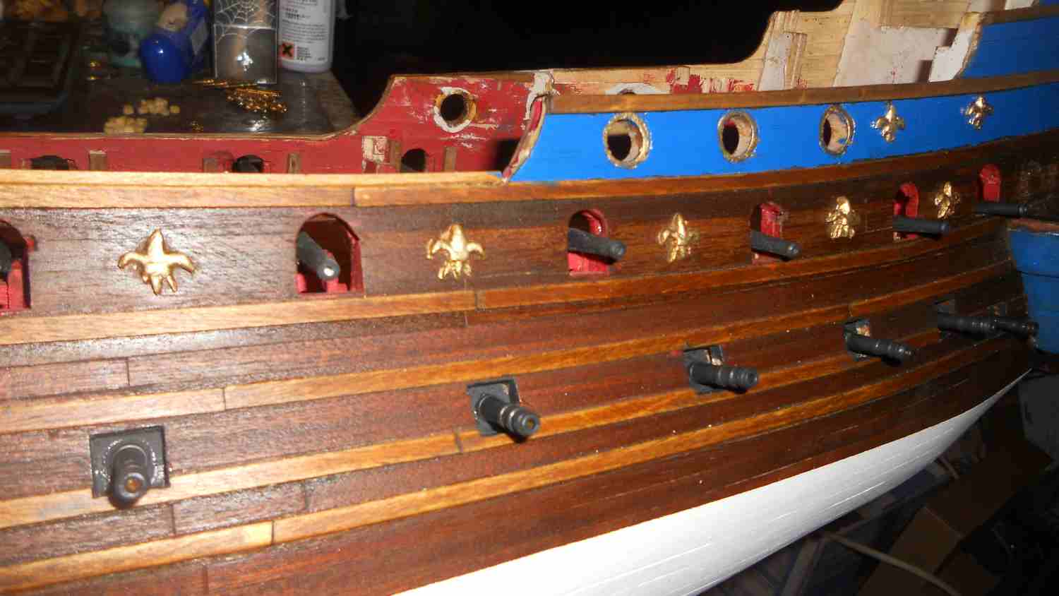

So..
Ich bin auch mal wieder da.
Die "Dame " hat Ihre Bestückung erhalten..erst mal links (Rechts ist noch in Arbeit.. :D )
Achter Geschütze sind bis auf eines auch drin nebst Ruder ..
Ach naja wozu viel Text..Ich denke ihr seht es ja wie weit die Arbeit ist und wo momentan noch was fehlt.. 8)

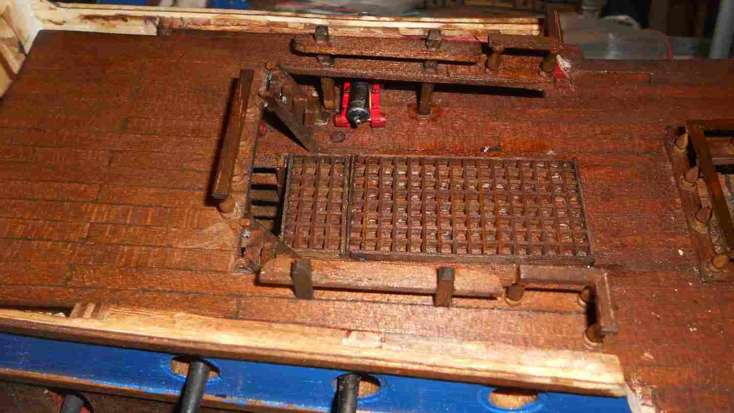

So hier is nun die Kuhl..und ja das Deck hat seine Furnierung und vorne zur Back steht auch das offene Schott schon ..
Ist aber hier nur der Anfang .
Ich zeig es noch mal wenn ganz fertig weil da fehlt ja noch einiges....Nagel Bänke..Kanonenkugellager.. Belegbänke Treppen Stützen usw..

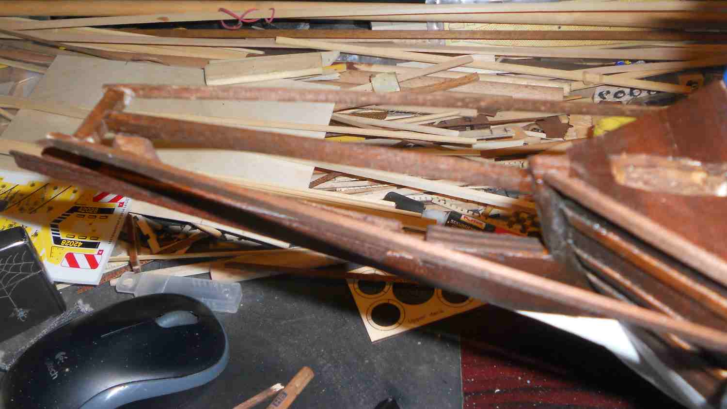

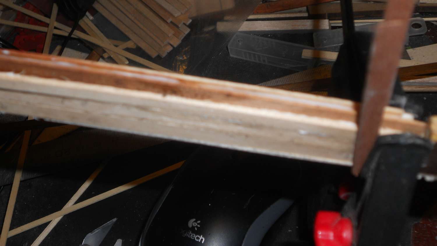

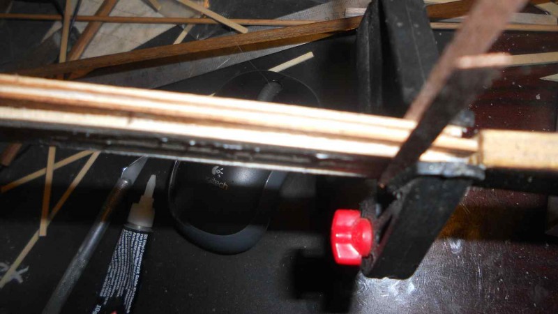

Wie vielleicht einige bemerkten ist mir beim Bau der Steven ab gerissen..da der Bruch gerade lief war ankleben nicht mehr drin..es hielt nicht.
Es ergab sich nun das Problem wie stelle ich ihn wieder her.
Ergebnis.. Der Kiel besteht aus 6mm Sperrholz bestehend aus 5 platten verleimt..Ich habe also auf 5 mm tiefe am Bruch des Stevens jeweils die Platten 2 und 4 heraus getrennt und dort
passende Leisten ein geklebt.
danach die anderen Positionen 1,3 und 5 auch mit Leisten belegt und so eine Steven Basis gebaut. Verleimt im ursprünglichen Bugsteven /Kiel Holz.
Da dies aber zu flach war wurde es endsprechend erhöht und danach an die Form des Stevens mit nach vorne laufender Verjüngung angeglichen und außen Furniert.
Das Ergebnis ist ein stabiler Steven
Auf diesen wurde dann ein Stützbolzen gesetzt der die darüber liegende Rahmen Konstruktion des Gallion vorne trägt und somit den weiteren Aufbau erleichtert und sichert .

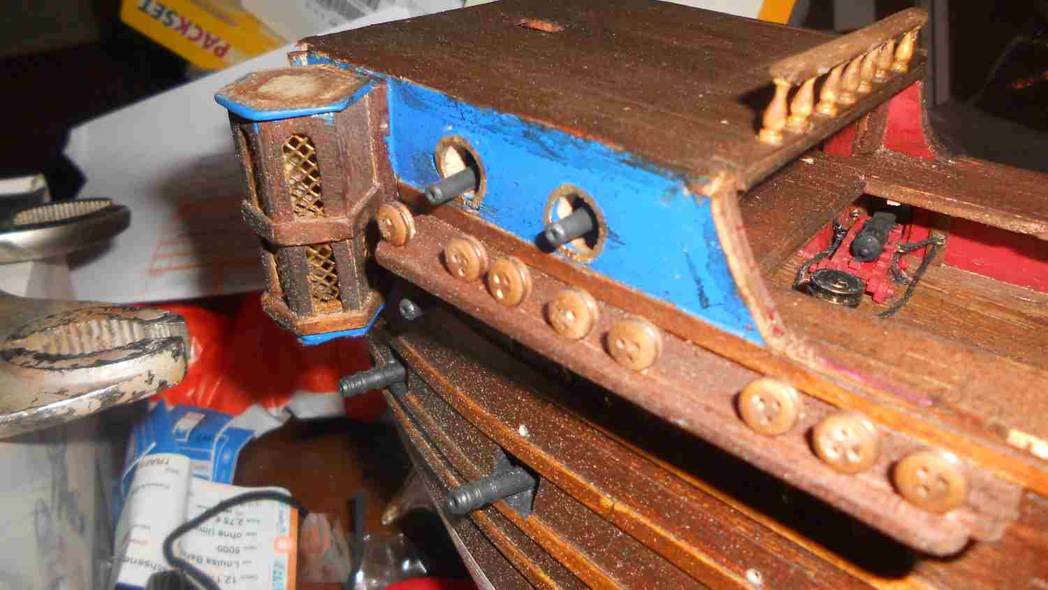

Mittschiffs erfolgte der Anbau der Wanten Halterung vom Großmast wobei die Ösen und Haken für die Aufnahme der späteren Mast Spannleinen ( so nenne ich sie ) hier noch nicht dran sind ebenso wie bei dem Teil für die Fock.
Die Gallionsfigur ist übrigens zu klein.
Sie wird noch mal demontiert und durch eine neue ersetzt welche dann ca 1 cm länger sein wird.
Gem. Berechnungen durch die Bilder die ich habe muß die Figur ca ein viertel des Gallion aufweisen.
in meinem Falle also runde 4 cm . Aktuell sind es nur knapp über drei.
Ein Passung der Reperatur Leisten Steven.
Ausbau des Ersatz Steven.
Anbau des Gallion Rahmens. ursprünglich Gerade zum Bug Bereich vor dem Bugshott dann aber aus Optischen Gründen nach den Bildern in Richtung Achtern leicht abgesenkt.
Ein Passung der ersten Gräting Gitter im Gallion Rahmen nach Einarbeitung der Querstreben.
Selbst gerfertigte Gallionsfigur. 3,2 cm Lang. ( Soll Länge 4cm ohne Flügel.) Auch die Höhe ist dadurch zu gering.

" Französischen Lady " gibt es etwas,wenn auch nicht so viel, neues.
Aber Kleinarbeiten brauchen nun mal viel Zeit .
Das kennt ihr ja sicher auch.
hier zu sehen die Gräting auf dem Backdeck mit Niedergang..
Der Begin der umlaufenden Reling an der Kuhl mit schon einer vorhandenen Treppe zum Batteriedeck.
Vorbereitung für die 1. beiden Türen am Schott.
Die Jungfern zur Aufnahme der linken Großmast Want.
Und zu guter Letzt die aufgezogene Reling auf dem Balkon am Gallion
Auf dieses wird dann später das Reling Geländer aufgesetzt .
Diese Bauweise wird danach auch in der Reling der Back in ähnlicher Art übernommen .
Also im unteren Bereich dicht mit kleinen Verzierungen und oben ein offenes Geländer drauf Sodas die Reling an dER Back um ca 14 mm Höhe erreichen wird.

So..
Und wieder hat die " Dame " etwas zugelegt.
Eigentlich waren schon alle drei achteren Deck´s eingebaut..dann fanden sich einige Fehler und alles flog wieder raus.
Nach gründlicher Betrachtung der Pläne und Bilder Endstand ein neues Quaterdeck.
Seitlich weit nach vorne gezogen mit Nagelbank und im richtigen Winkel nach Achtern ausgerichtet.
Dazu beiderseits die Reling an der Kuhl.

Ich finde die Zwischenabstände Deiner Grätings etwas sehr groß.
  • »Marinehamster« ist der Autor dieses Themas
Beiträge: 915
Realname: Werner
111
Dienstag, 29. Dezember 2015, 11:27
Ist richtig.
Die Zwischenabstände in der Gräting auf dem Quaterdeck liegen bei 3mm
Bei den selbst zu bauenden zb in der Kuhl oder auch bei der Vic (Identische Gräting Bausätze) haben diese nur2- 2,5mm je nach Verarbeitung der Teile.
Ich denke das ich hier wohl die Gräting der Back und des Quaterdecks durch selbst zu bauende ersetzen werde.

Joa meine Couronne gibt's auch noch..
Hier zeig ich mal die fertige aber noch nicht von außen verzierte Back Reling.
Es gibt keine seitlichen Niedergänge da dieser Zentral lag naher der Gräting daher ist der nach Achtern liegende Reling Teil geändert und durchgehend dargestellt.
Jedoch auch niedriger da ich denke das die Offiziere sicher nicht über eine Reling drüber kommandieren wollten .
Ich rechne mal so damit das ich die Mast Sockel ca in zwei -drei Wochen setzen werde.
Bis dahin sollten die Heckverzierungen sitzen und das Galion fertig sein.
Und für die unter euch die ev nicht von Anfang an dabei waren..
