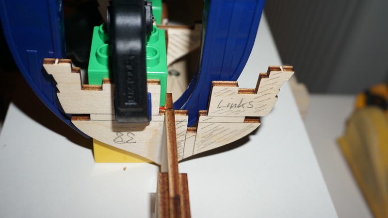

Die nächste Aktion ist, die 4 Spanten einzupassen. Ist nichts weltbewegendes, aber dann kommen 2 Knackpunkte........ Wenn man so am bauen ist kann es leicht passieren, da die Spanten 38 und 39 nämlich von der Innensilhouette nicht spiegelbildlich sind.......

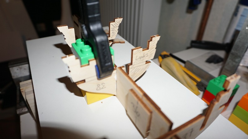

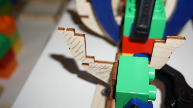

Um zu vermeiden das mich das Unglück ereignet, habe ich diese auf der Backbordseite schraffiert... die Spanten werden erst trocken eingepasst, wenn sie passen werden sie eingeklebt. Hierbei ist wie immer auf Winkligkeit zu achten. Die Duplos leisten wie immer gute Dienste...
Spant 40 bildet wieder eine Ausnahme, er hat nur eine Führung in der senkrechten Kielplatte. Deshalb müssen auf dem Spant 40 zwei Hilfslinien gezogen werden um diesen besser auszurichten. Beim einkleben peinlich darauf achten das er passt. Ungenauigkeiten werden spätestens beim nächsten Bauabschnitt bestraft...
Und genau das ist mir passiert, habe beim einkleben von Spant 40 nicht darauf geachtet, das dieser bis ganz nach unten geschoben wird.Auf dem Bild kann man erkennen das er um ca.5mm noch oben steht. Obwohl er schon fest war konnte ich es korregieren. :thumbsup:
Grüsse aus RÜSSELSHEIM

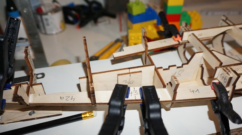

Tipp am Rande: Bei der Installation von Seitenholm 41 auch gleich die 42, 42a und 43 mit installieren. Ich habs getrennt gemacht und mir beinah das Achterschiff mit versaut.

habe mir schon so etwas gedacht. Bevor ich klebe mache ich immer den Trockentest, dabei habe ich gesehen das man die Seitenholme zusammen einklebt und auch so ausgeführt..

Der nächste Schritt ist es die Seitenholme 41 2x und 42 mit 42a zusammen einzupassen und anschliessend einzukleben..... Hierbei ist darauf zu achten das die beiden Seitenholme 42 und 42a auf der richtigen Seite eingeklebt werden, nämlich 42a hat in der Innensilhouette eine Einkerbung die auf der Steuerbordseite des Schiffes hinkommt. Ausserdem sollte man die Teile nur zusammen je Seite einsetzen, da es einzeln etwas schwierig ist. Dann werden die Verstärkungsplatten 43 re und li auf die Schnittstelle der beiden Seitenholme 41 und 42 sowie 41 und 42a geklebt und mit Klammern gesichert.
An der Unterseite von den Seitenholmen 20 zum Spant 17 muss überschüssiger Kleber weggefeilt werden, damit beide Seitenholme 41 plan aufliegen und festgeklebt werden können.
Die Servohalterung 44 wird in der passenden Aussparung eingeklebt......Achtung: unser Modelbaukollege Rolf ( Gisro) hat entdeckt das der Seitenholm 42a nicht auf der Steuerbordseite, sondern auf die Backbordseite gehört. Die Einkerbung ist für den zukünftigen Servo. Das Problem kann leicht gelöst werden, wenn man ebenfalls eine Einkerbung
auf der anderen Seite, einfeilt .......
Hier habe ich mal einen Winkel angesetzt um zu zeigen das die senkrechte Kielplatte 35 im Lot ist....

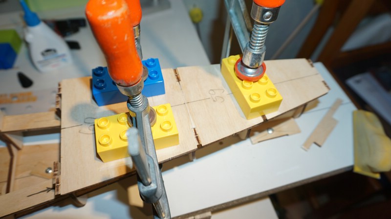

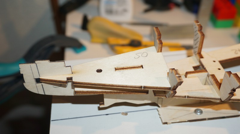

Die nächsten Schritte beinhalten den Heck Mittelspant 51 und die beiden Seitenholme 49 und 49a. Wenn beide Seitenholme zusammengefügt werden entsteht ein Schlitz für den Heck Mittelspant 51....
Die nächsten Schritte sind auf den nachfolgenden Bilder dokumentiert. Die restlichen Spanten 52, 53, Verstärkungen 54, Oberdeck 50, sowie 1 Decksbalken 38b mit zwei Abstandshalter 38a werden angebracht.......
Damit ist der Bauabschnitt 11 abgearbeitet......

Warum schraffierst du die eine Hälfte der Spanten und die andere nicht? Es kist eine Makierung aber für mich noch nicht ersichtlich bei was sie hilft.
Für mich sind das Eselsbrücken, in diesem Fall waren es die Spanten 38 und 39 deren Innensilhouette nicht spiegelbildlich waren. So habe ich die Backbordseite vor dem Einbau schraffiert damit ich sie nicht verkehrt herum einbaue. Dennis, du weisst, das Alter..... :cracy: :cracy: :cracy:
Das liegt einfach daran, dass wir Rentner langsam Dement werden und in dem Moment, wenn der Blick von der Bauanleitung zum Modell schweift, wieder vergessen worden ist, wie rum das Teil eingeklebt wird. Alzheimer lässt grüßen. Komm Du Mal mit Deinen Tagen in unsere Jahre, dann baust Du Dir auch so Gedächtnisbrücken. :abhau: :abhau: :abhau: :abhau:
Grüße aus Krefeld, Rolf :ok:
117
Dienstag, 16. Februar 2016, 20:01
Ah ok jetzt wird ein Schuh draus! :ok:
Naja, ich bin jemand der vegisst sowas gerne weil ich chaotisch veranlagt bin^^ Deshalb wäre dies auf meine chaotische Art auch eine gute Gedächtnisbrücke :lol:

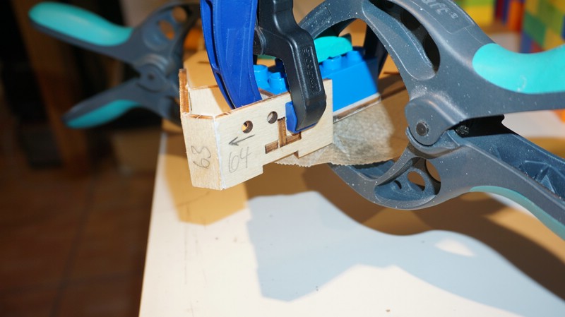

Diese Baustufe beinhaltet das Strukturteil für den achteren Aufbau zwei Aussen - und Innenwände. Die Prozeduren Teile aus dem Bauträger entfernen, bezeichnen, Laserstege abschmirgeln, Probepassung und einleimen wiederholen sich auch hier..........
Die Teile 64 erhalten an der Stirnseite eine 45° Phase und Teil 65 hochkant gesehen ebenfalls re und li eine 45° Phase, diese dient dem späteren Zusammenbau. Ebenfalls zu beachten ist, die Teile 64 haben Bullaugen die einen unterschiedlichen Abstand zum Rand haben. Der grössere Abstand vom Rand zum ersten Bullauge ist vorn...kann man auf den nachfolgenden Bildern erkennen........
Die letzten beiden Bilder zeigen die Struktur und ihr zukünftiger Platz.....
