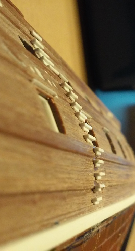

gestern kam ich endlich mal wieder in die Werft. Die Treppe an der Steuerbord-Rumpfhälfte ist fertig:
Wie bisher wurden die Unterhölzer mit 0,5x0,5 Poly und die Stufen mit 0,5x1,0 Poly gebaut. Die beiden mit Pfeil markierten Stufen sind nur aus einem 0,5x0,5-Stück gemacht. Die Untere weil sie oben direkt mit einem Barkholz abschließt, die Obere weil ich es einfach stimmiger fand, sozusagen als Abschluß vor der Schanzkleidpforte.
Hier noch ein Blick von Achtern:

Sehr schöne Treppe,
aber warum laufen die Stufen nicht in einer Flucht von unten nach oben (oder umgekehrt)?
Platz genug ist ja vorhanden.
Oder müssen die Stufen so verspringen. Und warum mal breit und mal schmal?
Macht für mich in diesem Fall nicht so richtig Sinn.
99
Freitag, 17. Juni 2016, 17:17
Dem schließe ich mich an. Kenne das eigentlich nur so, dass die Stufen überall gleich breit und ggf nur im Bereich einer Stückpforte schmaler sind.
100
Freitag, 17. Juni 2016, 23:03
... dass die Stufen überall gleich breit und ggf nur im Bereich einer Stückpforte schmaler sind.
hmmmm, gute Frage ....
Irgendwo hatte ich mal ein Bild gesehen, auf dem die Treppe auch so war. Aber jetzt wo ihr Beiden das sagt und ich es mir nochmal anschaue ...... stimmt schon :bang: .
Also Abriss und Neubau ;(

Hier ein Foto aus dem Musée National de la Marine in Paris...
102
Samstag, 18. Juni 2016, 13:03
Hallo Ingo,
bei den Treppen wäre es andersrum besser gewesen, schmal neben den Pforten, breit dazwischen. Die Variante im letzten Bild sind verlängerte Stufen zum Ausweichen, bzw für Hilfsteller, die doort anderen auf die Steigbügel halfen. Dazu gehört ja noch ein Tau je links und rechts der Treppe.

wie gesehen habe ich gestern in Mut-zur-Lücke-Manier die alte Treppe abgerissen.
Nachdem ich dann drei Stunden lang Treppenstufen in Serie produziert habe, fiel mir auf,dass die ja 4mm breit sein müssen, und nicht 5, wie ich gemacht habe :bang: :bang: :bang:
Versuche, die Stufen um 1mm zu kürzen brachten kein befriedigendes Ergebnis :( wegen des Versatzes zwischen Stufe und Unterholz.
Also hab ich alles gepützt und neue Stufen gebaut und die Erste angeklebt. Bilder gibt's dann, wenn mehr zu sehen ist.

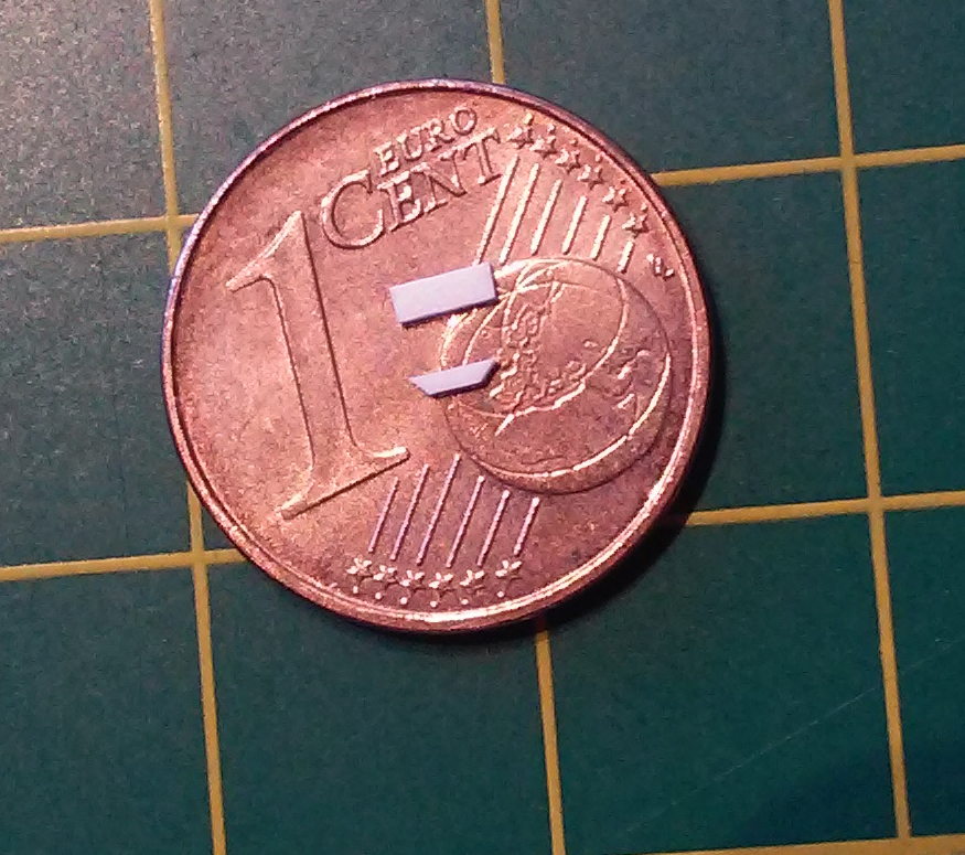

Das sind übrigens die zwei Teile, aus denen jede Treppenstufe gebaut ist. Wie schon bei der ersten Treppe 0,5x0,5mm und 0,5x1mm für Unterholz und Stufenbrett. Das Ganze dann in Serie mittels einer Schneideschablone für das Unterholz gefertigt, unter der Lupe zusammengeklebt, auf der Rückseite mit einer Schräge zum Anpassen an die Bordwand versehen und letztendlich unter der Lupe mit 1mm-Rundpoly als Abstandhalter zwischen den Stufen und Abklebeband als seitliche Markierung auf den Rumpf geklebt:
Ich hoffe jetzt ist die Treppe so wie sie sein soll... weil nochmal mach ich es nicht! (Naja, vielleicht doch :lol: und auf jeden Fall nochmal an Backbord)
Ich gebs ja zu, mir persönlich gefällt es deutlich besser als die Erste. Deshalb DANKE an alle, die mich mit Ihren Posts zum Neubau inspiriert haben...

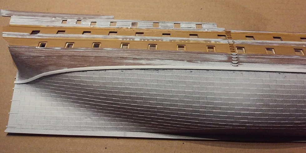

Nöööö, nix Schnee. Ich hatte grob eine Schicht Grundierung aufgetragen (nicht komplett deckend) um die Gravuren der Plankenstöße und sonstige ausbesserungs- bzw. nacharbeitungswürdigen Stellen besser erkennen zu können.

Die Backbord-Rumpfhälfte nimmt so gaaaaaaanz langsam Gestalt an. Das Aufdoppeln der Bordwand ist bis auf das Passstück unter dem offenen Teil des Oberdecks abgeschlossen. Momentan bin ich dabei im unteren Batteriedeck die Trempelrahmen einzupassen. Als erstes die Verdopplung auf Maß schleifen, dann spachteln und nochmal schleifen, Trempelrahmen in Form bringen und einkleben. Hier der aktuelle Stand:
An Steuerbaord bin ich ja schon etwas weiter, hier kam das erste mal Farbe ins Spiel. Ok, ok, zugegeben das zweite Mal. Nachdem ich die Rumpfhälfte nochmals gesäubert und gewaschen hatte hab ich angefangen zu lackieren, Revell 88. Leider hatte ich beim ersten mal die Farbe nicht genügend verdünnt und mir damit sowohl die Gravur der Planken als auch die eingeschliffene Holzmaserung dichtgekleistert :bang: :bang: :bang: . Also trocknen lassen und in guter Dafi-Manier alles wieder runter, neu gravieren, neu schleifen... Dem aufmerksamen Betrachter wird auffallen, dass dabei auch meine Rigols den Bach runter gingen. Irgendwie waren sie ständig im Weg und so fielen sie dem Skalpell zum Opfer. Pech. Mach ich eben Neue. Der nächste Anstrich erfolgte mit stark verdünnter Farbe in mehreren Schichten. Im Moment sind zwei drauf, aber es kommen sicherlich nochmal mindestens zwei bis alles deckend ist:
Vor der nächsten Schicht werde ich aber die Plankengravur nochmal sanft nachziehen um die dort eingesickerte Farbe zu entfernen.
Wenn dieser Teil dann fertig lackiert ist wird er komplett abgeklebt und noch ein paar Stellen nachgebessert, die ich jetzt erst auf den Bildern gesehen habe (Oberkante Bordwand auf dem letzten Bild, Restkupferung zwischen unterem Barkholz und Trennleiste, etc.)
