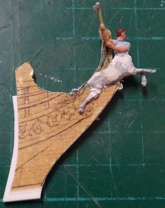

Doktor Frankenstein (ich kenne tatsächlich jemandem mit einem sehr ähnlichen Namen) wurde derweil der Auftrag gegeben sich der Galionsfiguren anzunehmen.
Das Massaker werde ich nicht in aller Gänze in einem offenen Forum zeigen, nur soviel es war grausam.
Hier ein erster Eindruck.
Vorsicht nichts für zartbesaitete Personen und nicht volljährige Leser.
Dem Pferd wurde der Kopf und zwei Beine entfernt :heul: , letztere in neuer Position wieder angenäht. Einem Mann der Kopf abgeschlagen und wieder angeklebt. der Unterleib abgetrennt ;(
Cliffhanger, mehr in der zwoten Staffel!
113
Freitag, 1. Juli 2022, 13:19
Stimmt die Armstellung, Dr. Frankenstein?
https://de.wikipedia.org/wiki/Bucentaure_(Schiff,_1803)#/media/Datei:Trafalgar-Mayer_mg_0586.jpg
114
Freitag, 1. Juli 2022, 13:46
Hi Schmidt!
Nicht zu der verlinkten Darstellung von Meyer, der war auch kein wirklicher Zeitzeuge da zu jung.
Es gibt 3 mir bekannte Abbildungen die ernst zu nehmen sind:
Die von Magendie, dem Kapitän. Leider nur recht klein zugänglich. Die Galionsfigur scheint hier überproportional groß.
Die Original Entwurfszeichnung der Dekoration der Bucentaure in einem britischen Museum. Zugänglich und vorhanden aber ein Entwurf, der mit der Darstellung eines 80 Kanonenschiffs
einer Centaur von Antoine Roux abgeglichen werden sollte.
Es gab nach der Bucentaure ein weiteres 80 Kanonenschiff -1811 auf Stapel gelegt- namens Centaur. Der Name Centaur könnte nachträglich ins Spiel gekommen sein, es steht für mich nicht fest woher die Zuordnung des Namens Centaur stammt,von A.Roux oder ein Auktionator? Tatsache die Darstellung zeigt ein 80 Kanonenschiff mit Tricolore, was eigentlich für diese Centaur eigentlich nicht möglich ist. Da die Centaur den Quellen nach erst 1818 in Dienst kam, also nach der zwoten Restauration und somit ein weiße Bourbonenflagge zeigen sollte. Allerdings zeigt die Darstellung auch nicht alle Details eines 80er von ca 1804 wie man sie anhand er Magendie Darstellung der Bucentaure erwarten würde.Ich vermute das es sich um eine später angefertigte Darstellung der Bucentaure handelt, die vielleicht auf einer Darstellung, der jüngeren Schwester Robuste des gleichen Künstlers beruht.
Das ein weiteres für Napoleon wichtiges Schiff, die Muiron abgebildet ist, welche Napoleon von Ägyten zurück nach Frankreich brachte, nährt die Vermutung dass das Werk Centaur/Muiron für das passende Klientel angefertigt wurde.
Na jedenfalls handelt es sich bei Centaurs Galionsfigur um eine passende zeitgenössische Abbildung eines Zentauren,von einem renommierten Künstler, die in weitestgehender Übereinstimmung mit dem Entwurf für die Bucentaure steht.
Die Armhaltung ist aber noch nicht in Stein gemeißelt da sie noch dem Gegebenheiten am Modell angepasst wird , könnte sich also noch ein wenig ändern.
Joerg
Edit: Korrektur zur Centaur vorgenommen.

Freitag, 8. März 2024, 18:52
Pust,
und Hallo!
Lange ist es her das es hier einen neuen Beitrag gab.
Nun isses soweit der Bucentaure nimmt Form an. Leider noch nicht das ganze Modell aber die nicht unwichtige Galionsfigur.
Hier ein erstes Fotoshooting zur Anpassung, etwas störisch das Pferd der Herr mit den 4 Beinen. Aber es geht in die richtige Richtung
Das Hinterteil werde ich gemäß der originalen Zeichnung der Galions noch etwas schlanker auslaufen lassen. Aber ansonsten passt es recht gut und macht Mut.

118
Freitag, 8. März 2024, 23:13
Es wird langsam, bin gespannt aufs Endergebnis.
Soleil Royal Holzmodell 1:140
119
Samstag, 9. März 2024, 08:25
Wird toll!
Lass mich sicherheitshalber trotzdem darauf hinweisen, dass du aufpasst, dass du am Bugspriet und den ganzen dazugehörenden Tauen vorbeikommst.
Falls es problematisch wird, klassischer Weise ist bei den Figuren deshalb der rechte Arm nach vorne oben gestreckt, der dann die Axt tragen kann, etwas unter der Klinge gehalten und Stil paralell an den Arm angeleget. Du könntest einfach den Oberkörper und 180° drehen und den Kopf dann wieder nach vorne drehen.
Lieber Gruß, DAniel
120
Samstag, 9. März 2024, 14:56
Sehr dramatisch. An welcher Vorlage orientierst du dich? Verglichen mit dem Gemälde von Mayer erscheint mir deine Figur recht voluminös und zu raumgreifend. Die Vorderbeine stehen in der Gefahr, ein Opfer des Seegangs zu werden.
