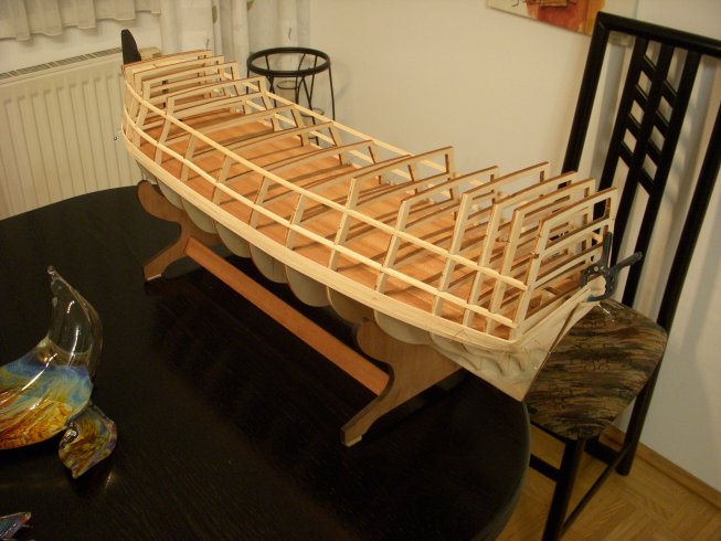

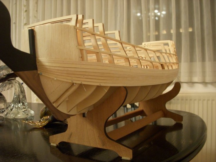

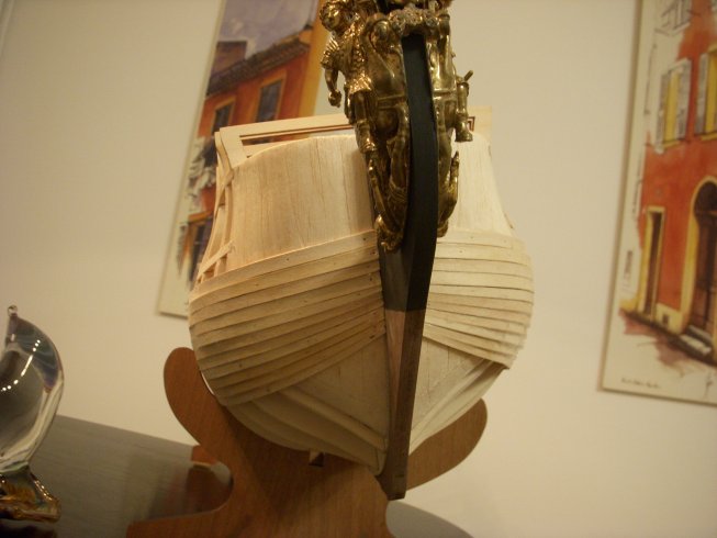

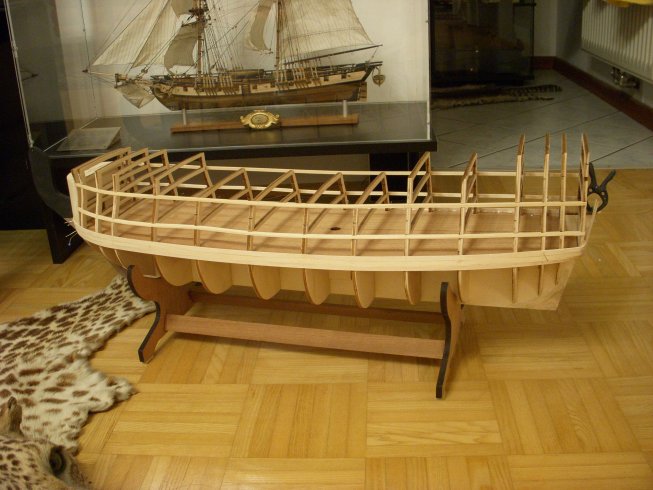

, auf der anderen Seite will ich den letzten Spant aber nicht runter Schleifen, gestrackt ist er bis zum Maximum, mehr geht nich da ich sonst das "Profil" verändern würde. Wird zwar nach dem Scheifen der Erstbeplankung etwas besser, auch wenn die Zweitbeplankung mehr Schwung hat wird es nochmal um einen Tick besser, aber der Lötkolben wird wieder gezückt werden müssen...

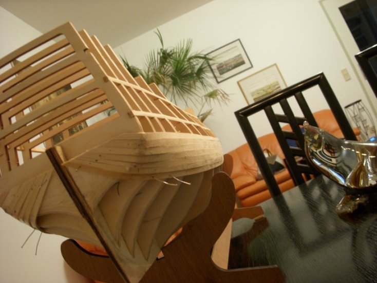

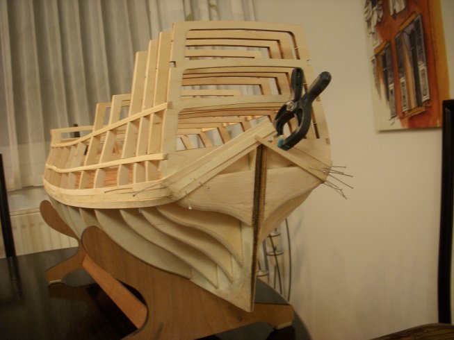

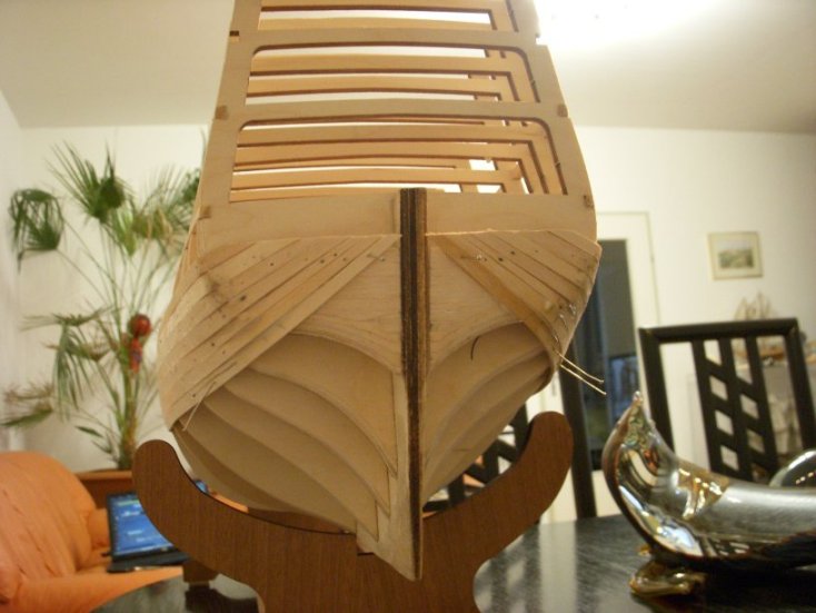

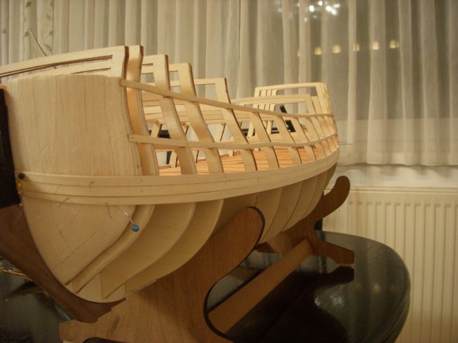

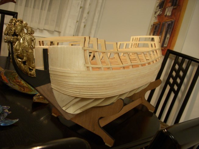

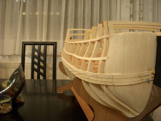

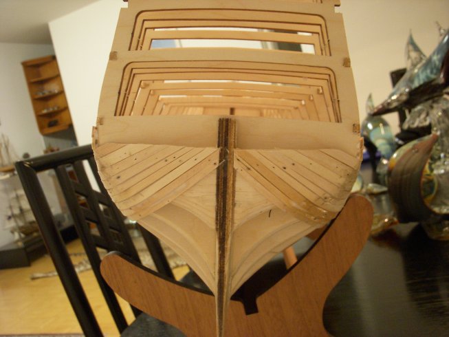

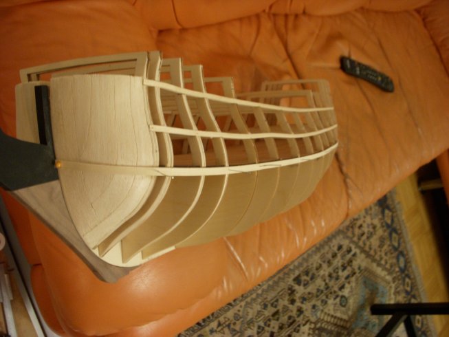

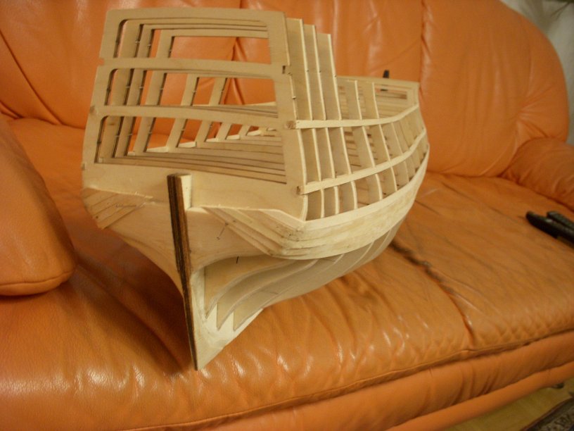

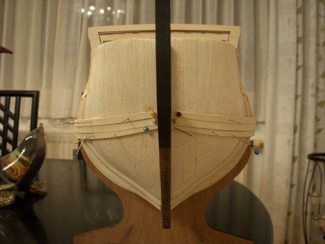

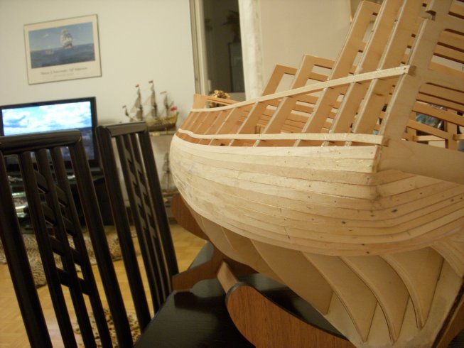

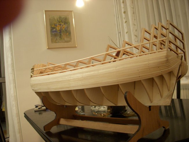

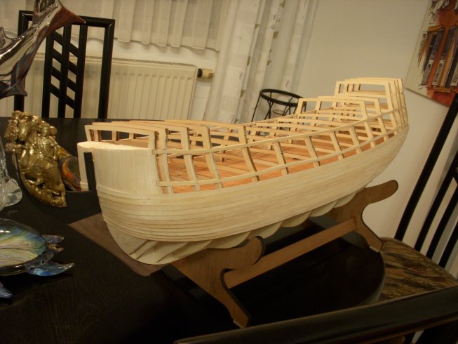

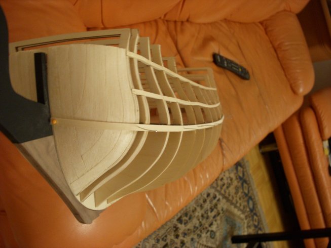

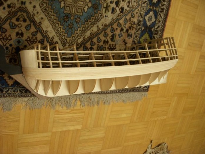

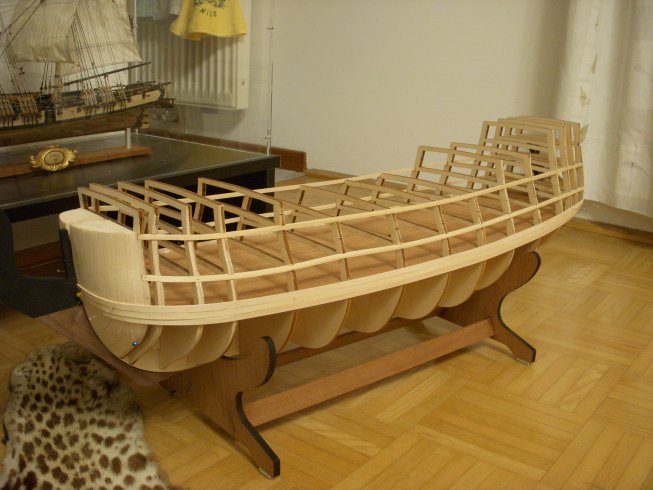

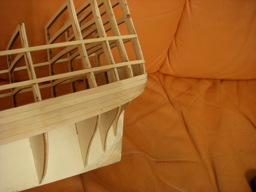

... die ersten drei Planken (drei je Seite) wurden drangepappt, für die erste Planke (links und rechts) hab ich fast 3 Stunden gebraucht bis die Linie für mich passte. Ich hab mich entschieden die Linie der Erstbeplankung schon jetzt am Heck etwas höher zu ziehen da ich dann am Heck mit dem "Knick" besser zurecht komme, auch bin ich dann schon näher an der Zweitbeplankung. Hier mal paar Bilder wie es jetzt nach dem Verleimen aussieht, es wurde noch nichts geschliffen und es sind teilweise noch die Stecknadeln zur Befestigung drin, ich hoffe es gefällt trotzdem und der Schwung passt schon mal annähernd...
, heute hab ich grad mal zwei Planke pro Seite geschafft
( in 2,5 Stunden...und ich hab dazwischen nicht geschlafen
!!!!!). Das Heck ist noch etwas eckig und am Bug werden als nächstes Butten gemacht, bis jetzt hab ich aber noch keine vertikale Spannung in den Planken, schaut also soweit noch recht gut aus. Nach oben hin wird die Beplankung dann ja leichter da das Heck gerade ausläuft. Ich werde schon vor dem ersten Schliff spachteln da es doch einige Dellen gibt und ich somit nicht die Erstbeplankung bis zum Grund durchschleifen möchte (das ist mir bei der Prince fast passiert

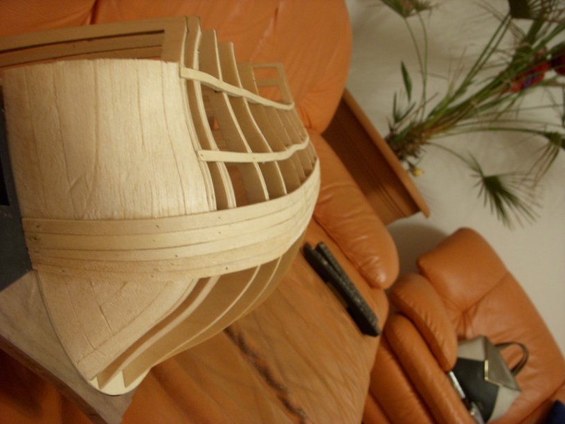

Hi Oliver,...........Ich werde schon vor dem ersten Schliff spachteln da es doch einige Dellen gibt und ich somit nicht die Erstbeplankung bis zum Grund durchschleifen möchte (das ist mir bei der Prince fast passiert).
...das mit dem Einfärben der Spantenstirnseite ist schon auf dem Merkzettel
, bis jetzt hab ich mich immer auf meine Augen und mein Formgefühl verlassen, soll heissen: ich hab die erste Planke gesetzt und geschaut das der Schwung passt und keine Dellen sind, dort wo die Planke nicht ganz am Spant anliegt hab ich mit Holz zwischen Spant und Planke unterfüttert, da reicht oft 0,5 - 1mm, die nächste Planke wird gesetzt und an der Ersten ausgerichtet...und wider unterfüttert falls notwendig, das ganze kontrolliere ich dann mit dem Auge ob alles fluchet etc.
, die Spachtelfeinde werden mich nun steinigen ...
, ich hab so oft gesehen das der ganze Rumpf gefüllt wurde....
Hi Oliver,.....an Bug und Heck bekommt man (zumindest ich) immer eine Art "Klinkerbeplankung" zusammen so das zwischen den einzelnen Planken Stufen entstehen, kommt wahrscheinlich daher das der echte Schwung noch nicht richtig ausgeprägt ist (warum nicht richtig hab ich schon geschrieben, ich brauch die falsche line für die Stückpfortenplazierung) und ich bis jetzt noch nicht wirklich Butten machen brauchte da die Leisten recht gut ohne viel Spannung angebracht werden konnten. Diese entstandenen Stufen möchte ich schon vor dem Erstschliff auffüllen, damit hab ich mehr Material zur Formgebung, vielleicht erklärt das meine Vorgehensweise, vielleicht bin ich da auch komplett falsch, die Spachtelfeinde werden mich nun steinigen ...
. Wie Du richtig schreibst ist der echte Plankenschwung noch nicht drinnen (ich hab den Schwung der Erstbeplankung nach dem Deckschwung gemacht damit ich mich für die Stückpforten orientieren kann). Eigentlich hab ich auf den Leisten fast keine Spannung drauf
, auch hab ich diese Klinker bei jeder meiner Erstbeplankungen
.Ich denke bei der Zweitbeplankung wird die "Klinkerbeplankung" weniger bis gar nicht da sein da dann mehr Schung in der Planke ist,wenn doch werde ich mit Butten arbeiten. Ein Russe hat übrigens das gleiche "Problem" mit dem Baukasten
....was ich unbedingt vermeiden möchte (was ich leider sehr oft bei der Vic sehe) das ich mit den Planken ab den Barkhölzern fast vertikal in Diese hinein laufe, ich hoffe Du weisst was ich meine...1 Besucher
