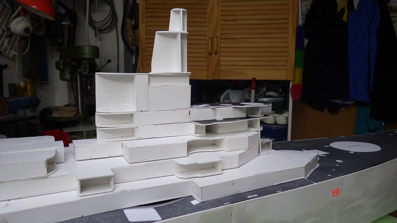

Deine Aufbauten wirken schon sehr imposant... :ok: ich bin schon gespannt, wie sehr du in das Detail gehen wirst!
Gruß, Gustav
103
Dienstag, 13. Dezember 2016, 15:42

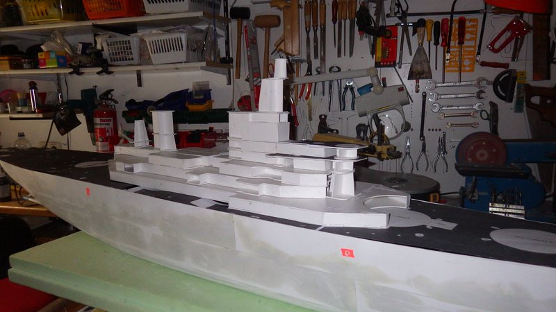

Da bin ich auch gespannt, 20 Flakvierlinge 40mm, ca 60 Einzelflak 20mm...
Nach meinem Wissen hatte die Mo aber von Anfang an ein Holzdeck, nur war das auch gestrichen, bei Schema 22 in Deck Blue, bei der vorherigen Dreitontarnung Schema 32 in Ocean Gray und Deck Blue. War bei den US-Dickschiffen so üblich.

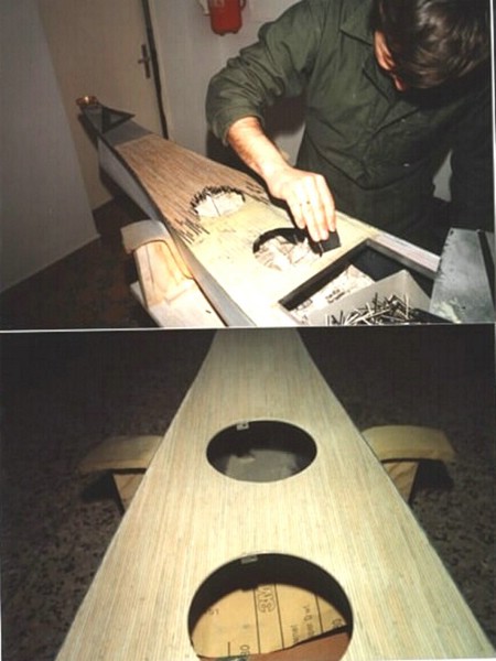

Zum Bau eines Holzdecks kann ich dir sagen wie wir unsere beiden Modelle bestückt haben. Vielleicht auch interessant für andere Modellbauer und Modelle:
Wir haben Balsabrettchen 80cm lang und 10 cm breit, schwarz mit Sprühlack eingefärbt. Dann wurden mit dem Leistenschneider ca 2mm breiten Leistchen daraus geschnitten,
die wiederum auf entsprechende Länge mit dem Cutter abgelängt wurden.
Das Aludeck unserer Modelle wurde mit Bleistiftstrichen parallel zur Längsachse bemalt um beim beplanken in der Flucht zu bleiben.
Dann haben wir Stückweise das Aludeck mit 2 Komponentenkleber eingeschmiert und am Bug begonnen die Leistchen einzeln aufzukleben.
Die schwarze Seite wurde vertikal eingebaut und ergibt später die sichtbare Kalfaterung zwischen den Planken.
Nachdem das Deck beplankt und getrocknet war, wurde es mit einem Schwingschleifer abgeschliffen und mit Klarlack versiegelt.
Für das eigentliche beplanken mit einzelnen Leisten, haben wir auch nur einen Samstag pro Schiff gebraucht. Auf den Bildern sieht man wie das Deck aussieht.

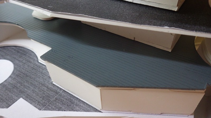

heute habe ich mal ausprobiert wie sich das Deck doch etwas interessanter gestalten läßt ohne die Farbe wegzulassen. Dazu wurde eine HART PVC Platte im 2 mm Abstand frei hand mit dem Cutter und Lineal eingeritzt um Plankenstöße zu imitieren , anschließend habe ich schwarz grundiert und dann mit Grau darüber genebelt . Zum Größenvergleich wurde ein 1/72 er draufgestellt, später kommen dann HO(1/87) Figuren auf das Schiff. Ich finde, das Ergebnis kann sich sehen lassen, auch in Bezug auf die Figur. Noch engere Abstände lassen sich nicht mehr vernünftig einritzen. So will ichs dann machen. Was meint Ihr ?
Fertig:RC:
HMY Britannia 1893
115
Samstag, 17. Dezember 2016, 19:50
Gute Lösung mit vertretbarem Aufwand, :ok:
116
Samstag, 17. Dezember 2016, 20:50
Nabend! :wink:
Also schlecht aussehen tut das ja nicht, hätte sogar eine gute Witterungsbeständigkeit bei den Ausfahrten. Ich glaube das Material lässt auch noch mehr zu, was die "Verwitterungseffekte" angeht. Wolltest du dein Modell eigentlich überhaupt künstlich bzw. naturell altern lassen?

Zum Thema Kalfaterung zwischen den Planken. Die allgemeine Meinung die ich bis jetzt hier im Forum lesen konnte war,
das die Decks beim Original immer so glatt aussehen.
Mal andersrum gefragt: Glaubt jemand das da Nut und Federbretter verlegt worden sind?????
Es muss eine homogene Fläche sein, damit überkommendes Wasser schneller abläuft
Wenn im Original schon "glatt" wirkend, dann im Maßstab 1/100 bitte keine Gräben zwischen den Planken wo man sich die Beine bricht.
Vielleicht gehe ich dem ein oder anderen auf den Sack.
Aber die von dir angelegten Plankenzwischenräume sind so groß für den Maßstab.
Sorry, auch wenn alles Beifall klatscht, es ist aber so.
