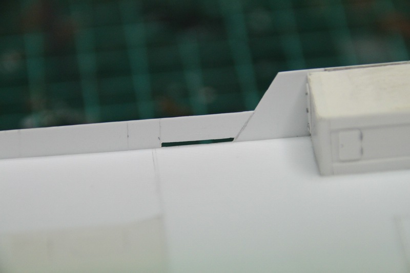

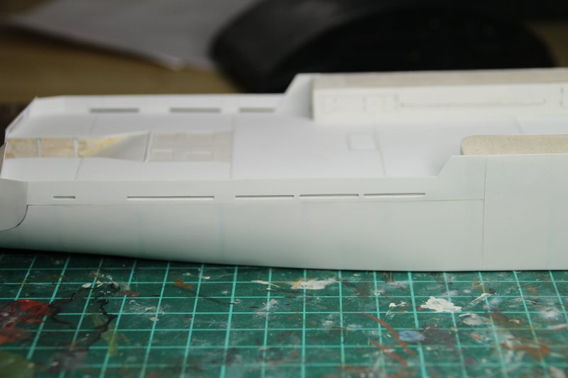

Speigatten
Der Vorbild-Schiffstyp verfügte im Heckbereich über einige Speigatten an
Backbord und Steuerbord, die es noch zu realisieren galt. Vor dieser Arbeit hätte ich mich am liebsten gedrückt - Ich muss ehrlich zugeben, die macht mir einfach keinen Spaß, egal bei welchem Modell ^^
Aber ich will euch mal zeigen, wie ich bei sowas vorgehe, ohne dass die empfindliche Struktur des "Holzdecks" beschädigt wird - Zunächst mal braucht man ein altes Teelicht:
Aus dem Alu des Seitenrandes schneidet man sich ein kleines Stück aus und klebt ein Stück Masking-Tape drauf, ungefähr so:
Diese Kombination befestigt man dann mit Hilfe der Klebeseite des Tapes auf dem Deck - Dort, wo Speigatten hin sollen. Dann den Bohrer von der Rumpfinnenseite ansetzen, seitlich auf das Deck drücken und einige Löcher bohren:
Das Ergebnis sieht dann anschließend so aus - Das Deck ist nicht beschädigt und die Löcher schön passend auf Höhe des Decks:
Dann kann man den Zwischenraum zwischen den gebohrten Löchern mit einem Skalpellmesser ausstechen. Nach ein bisschen ergänzendem Schleifen sieht das Ganze dann so aus:
Mittlerweile sind alle Speigatten (zum Glück ^^ ) fertig und die Heckpartie sieht nun so aus:

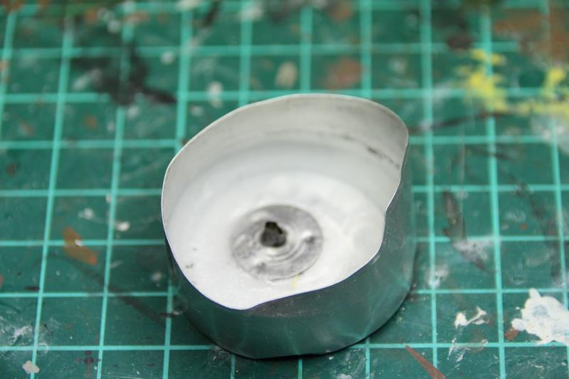

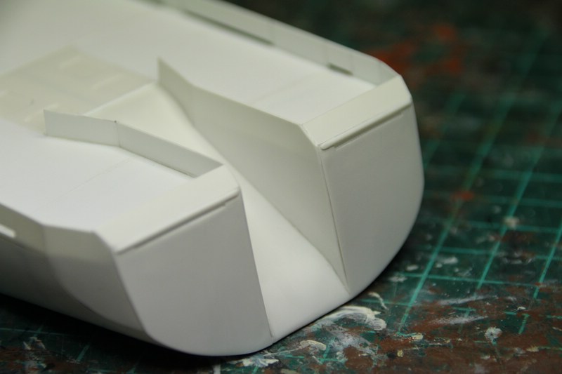

Heckaufschleppe
Heut bin ich wieder ein bisschen zum basteln gekommen und konnte endlich eine Arbeit angehen, die ich schon lange erledigt haben wollte: Die Seitenwände der Heckaufschleppe.
Bisher wollte ich mich noch nicht an diese Teile wagen, weil ich Sorge hatte, dass sie mir beim anfertigen der Speigatten im Weg gewesen wären. Nachdem ich das nun erledigt hatte (siehe vorheriger Beitrag) war nun also die Heckaufschleppe dran. Das Vorgehen blieb wie gehabt: Konturen abnehmen, Schablone erstellen usw... Deshalb gibt's heute mal wieder nur Bilder vom Endstand der Arbeit:
Wie man auf den beiden oberen Fotos vielleicht erkennen kann, hab sind die Stoßkanten der Seitenteile und des Heckspiegels wie beim Original abgerundet, damit das Netz nicht beschädigt wird.
Damit beim Original niemand aus Versehen die Heckaufschleppe hinuter rutschte und über Bord ging, gab es an ihrem oberen Ende ein zweiflügliges Tor - Das kommt dann irgendwann viiiiiieeel später dran...
Damit ist nun zum einen die Rumpfaußenhaut komplett geschlossen :tanz:und zum anderen das Heck soweit auch erstmal fertig. Zwar müssen noch die charakteristischen, diagonal über den Heckspiegel verteilten Stahlprofile, die im Original die Außenhaut vor den Scherbrettern schützen, angebracht werden, aber das kommt erst nach der Grundierung...
Ich wünsch euch einen guten Wochenstart!

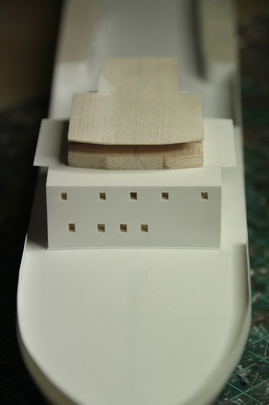

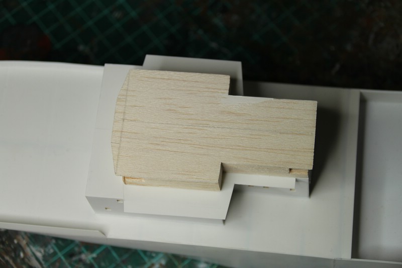

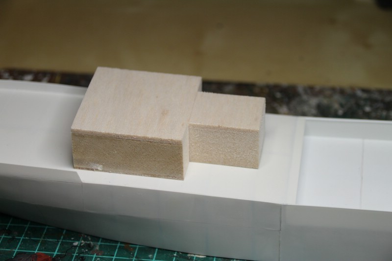

Brückenaufbauten Teil 1
Da ich in diesen Tagen nicht so viel Zeit habe, mich an die Grundierung des Rumpfes zu machen, aber trotzdem etwas basteln wollte, hab ich mir mal die Brückenaufbauten vorgenommen.
Bislang bin ich jedoch nur so weit gekommen, den entsprechenden Balsaklotz, der später wieder eine Außenhaut aus Poly erhalten wird, auf die richtigen Maße zuzusägen. Daher heute nur drei schnelle Bilder:
Die Wirkung finde ich schon mal gut - macht das ganze Ding noch wuchtiger :D
Oben auf diesen "Neubaublock" ;) kommt kommt dann nochmal das Brückendeck...

Guck mal, der Alex spielt mit Bauklötzchen. Aber wenns ihm Spaß macht :D. Sieht ja ganz nett aus.
Gruß Harald
104
Dienstag, 17. Oktober 2017, 12:52
Alex hat auch in den letzten Tagen weiter mit Bauklötzen gespielt, weils so viel Spaß macht :baeh: Bilder gibt es in Kürze mal wieder!

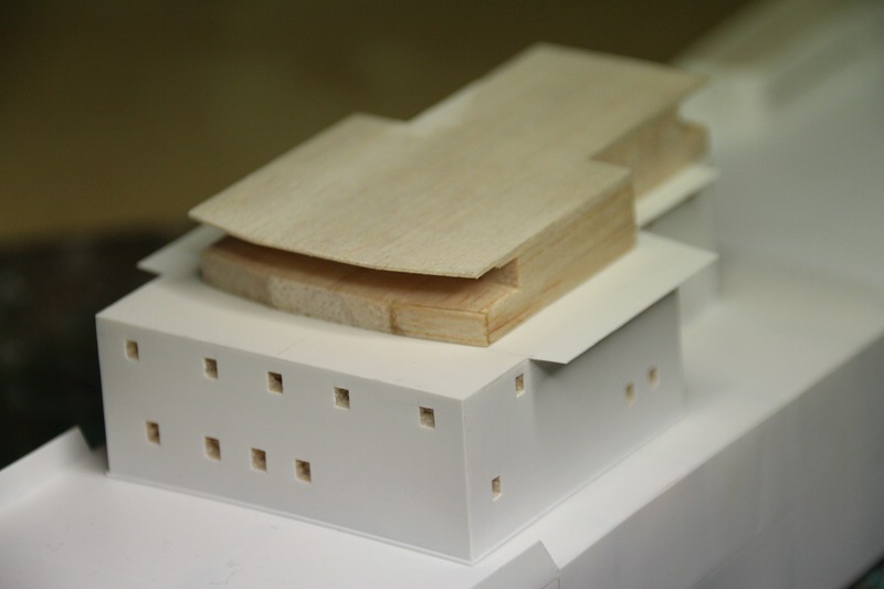

Brückenaufbauten Teil 2
Das Bauklötzchen ;) vom letzten Beitrag wurde in den vergangenen Tagen verkleidet und mit Fenstern versehen - Wobei ich die Maße für die einzelnen Wände jeweils erstmal abgenommen habe, dann die Fenster mit einem scharfen Skalpell ausgestochen habe und dann erst die Wände mittels Sekundenkleber angebracht hab. Anzeichnen, Ausstechen und ggf. noch Schleifen geht so einfach bedeutend leichter als sich erst um die Fenster zu kümmern, wenn die Wände dran sind.
Der Raum hinter den Fenstern, die ich viel später noch mit Micro Krystal Klear (warum zur Hölle schreibt man das eigentlich mit k?) "verglasen" werde, wurde einfach mit einem passenden Stück Holz in das weiche Balsa gedrückt. Dieser Hohlraum wird vor dem Verglasen auch noch Schwarz ausgepinselt.
Die Recherche für die genaue Position gestaltete sich mittels diverser Fotos mal wieder langwierig, aber ich hundertprozentig richtig ist es glaub ich dennoch nicht. Es gibt halt einfach wenig gute Fotos für solche Details und viele bauliche Änderungen von Schiff zu Schiff...
Und weil ich gerade so gut dabei war, hab ich die Grundierung des Rumpfes noch weiter hinausgeschoben und mich dem "Gesicht" des Schiffs gewidmet, der Brücke. Das hat mich mal wieder viel Gehirnschmalz gekostet, was die genauen Maße und Proportionen angeht. Letztendlich wird die Konstruktion eine Mischung aus Vorlagen-Teilen des MDK-Bausatzes und Bauplanmaßen (insbesondere für die Fenster). Das obligatorische Balsa-Grundgerüst steht mittlerweile jedenfalls schon mal:
Das Balsa-Spielklötzchen besteht aus einem Laminat von zwei Balsaplatten. Wie ihr seht hab ich im Bereich der Brückenfenster und der Trawlbrücke (nach Achtern ausgerichteter Steuerstand für die Winden) Aussparungen eingebaut, damit später wenigstens ein bisschen ein Eindruck von Räumlichkeit hinter den Fenstern entsteht. Auch hier wird der Innenraum später noch schwarz gepinselt...
Zum Thema handwerkliche Präzision: Auf den Fotos kann man gut erkennen, dass ich mich bei der angeschrägten Backbord-Brückenfront mal schön versäbelt hab, was ich dann mit einem kleinen Balsa-Keil korrigiert hab.
Mir gefällt der Anblick schon mal sehr gut - Ich finde, jetzt kann man das spätere "Gesicht" des Kahns schon ganz gut erkennen ^^
