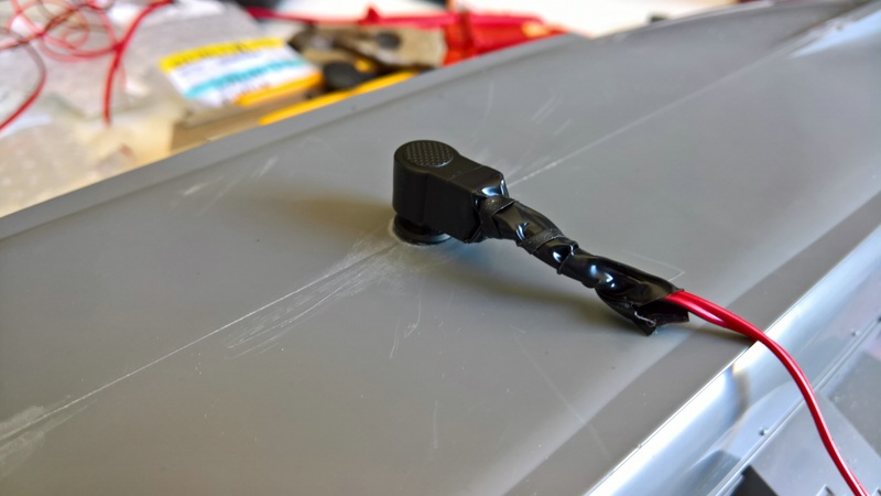

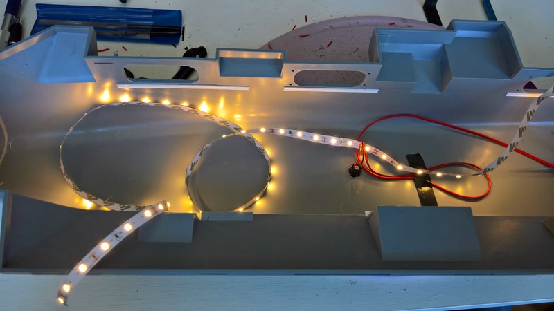

Es werde Licht - Teil II - Verkabelung
Hallöchen Wettringer,

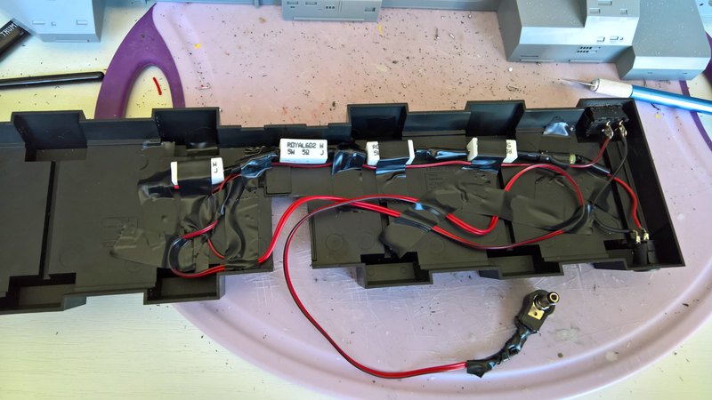

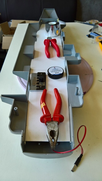

nachdem das Große C nun endlich alle benötigten Bauteile geliefert hat, kann es nun mit der Enterprise weiter gehen. Die Verkabelung der Hangar-Beleuchtung steht an.

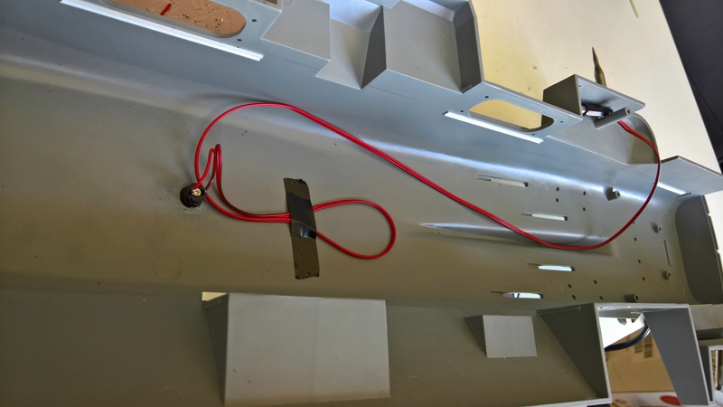

Zuerst wurde in den Rumpf mittig ein Loch gefräst, um die Snap-In-Buchsen einzubauen. Diese wurde innen mit Sekundenkleber fixiert und anschließend ein zweiadriges Kabel daran verlötet. Am anderen Ende des Kabels habe ich einen Niedervolt-Stecker im passenden Maß zum Anschluss des LED-Streifens verbaut.
Um die Helligkeit des LED-Streifens zu dimmen kamen mir zwei Ideen. Die elegantere Lösung besteht aus einem Spannungsregler und einem Potentiometer. Damit würde man die Helligkeit stufenlos regeln können. Nachteil der Geschichte ist, dass der Spannungsregler bei einer gegebenen Last von 5W einen Kühlkörper braucht und der ganze Aufbau groß und teuer werden würde.
Ich entschied mich daher für die, zwar etwas russische aber funktionierende, Lösung, mehrere Hochlastwiderstände mit einer Belastbarkeit von 5W mit Widerstandswerten von 2 bis 10 Ohm zu kaufen, Stückpreis um die 15 Cent. Diese kombinierte ich dann soweit, bis ich die gewünschte Helligkeit am LED-Streifen erhielt. Dann wurde alles miteinander verlötet und in den Modellständer verbaut. An diesem musste schließlich noch ein Mittelstück ausgefräst werden, damit der Winkelstecker unter dem Schiffsrumpf Platz findet, später ist davon nichts mehr zu sehen, wenn der Rumpf auf dem Ständer liegt.
Ein erster Test der Elektrik verlief erfolgreich, das LED-Band leuchtet und ist gedimmt. Wenn sich später herausstellen sollte, dass es noch zu hell ist, kann ich die Helligkeit jederzeit noch ändern, da die Widerstände ja im Modellständer sitzen und damit jederzeit getauscht werden können.

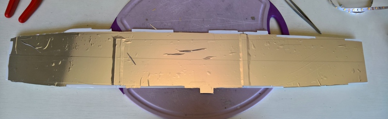

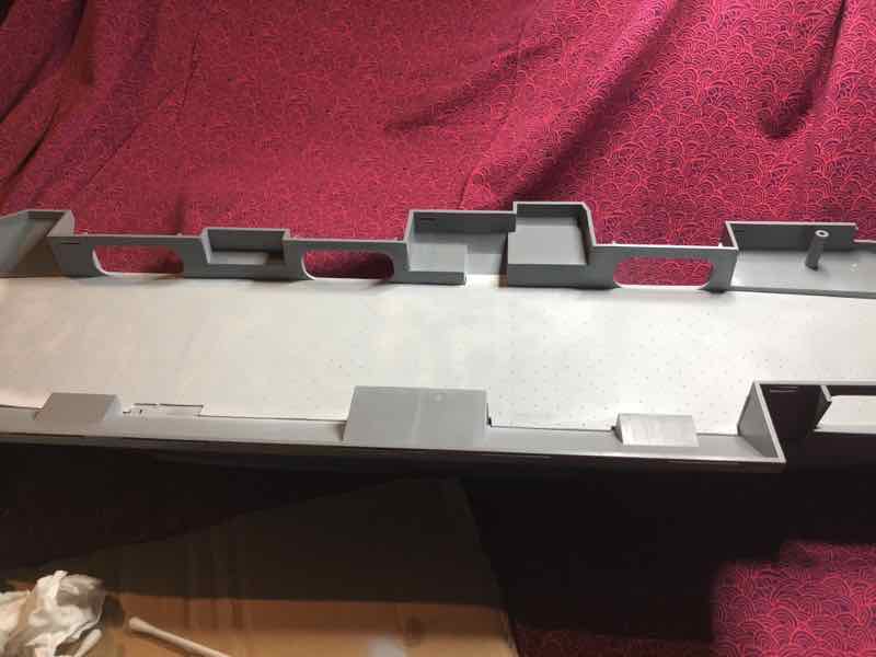

Weiter ging es mit dem Hangarboden. Dieser wurde von mir mit 2000er Körnung angeschliffen, um die Bleistift-Striche zu entfernen, da ich befürchte, dass die spätere Lackierung darauf nicht gleichmäßig halten würde. Die Unterseite wurde noch mit der Aluminium-Klebefolie beklebt, um zu verhindern, dass die Hangarbeleuchtung später durch den Rumpf durchleuchtet. Dies wird später auch bei den Hangarwänden und der Hangardecke so erledigt.
Schließlich konnte ich heute den Hangarboden in den Rumpf einkleben. Ein vorheriger Test zeigte, dass die Stützkonstruktion an drei von vier Toren noch minimal zu flach eingebaut war und wurde mittels 0,3mm starken Polystyrolstreifen verstärkt. So sitzt der Hangarboden nun bündig an den Toren.
Das war es vorerst auch schon wieder.

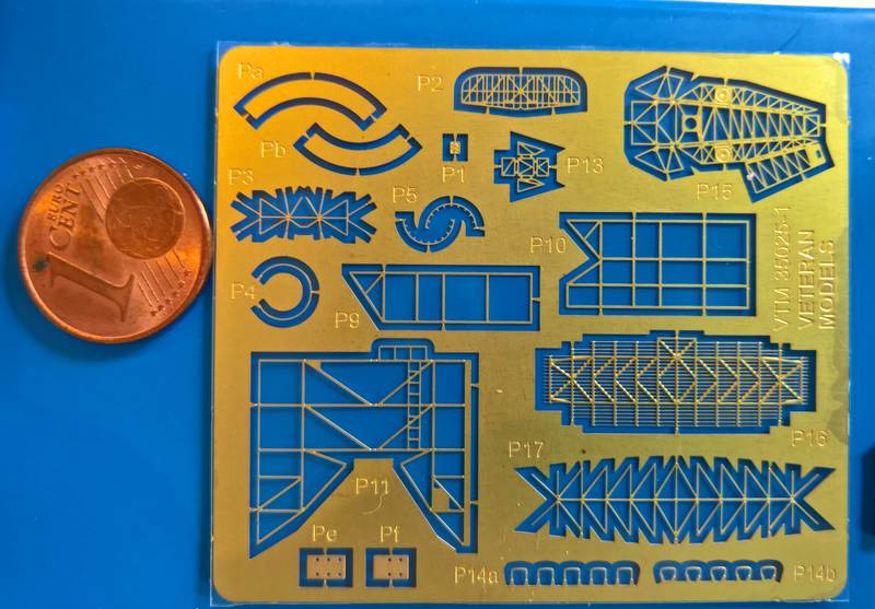

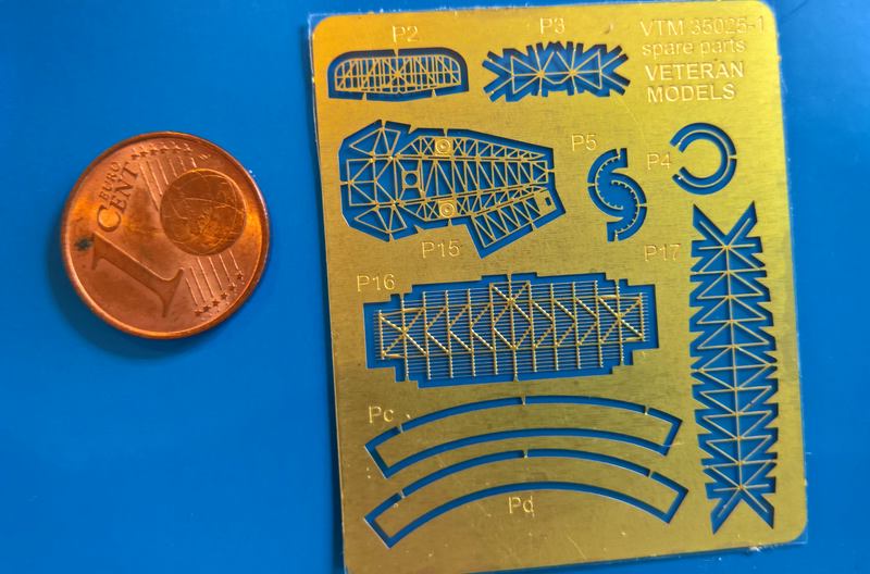

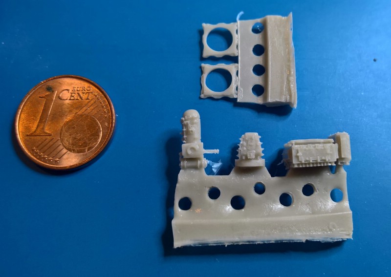

Zubehör (Teil III) – Detaillierungssätze von Veteran Models

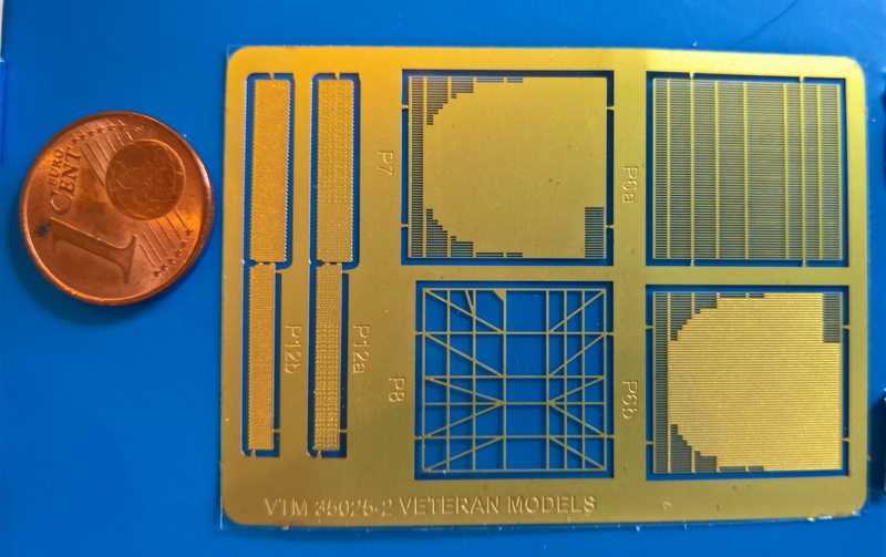

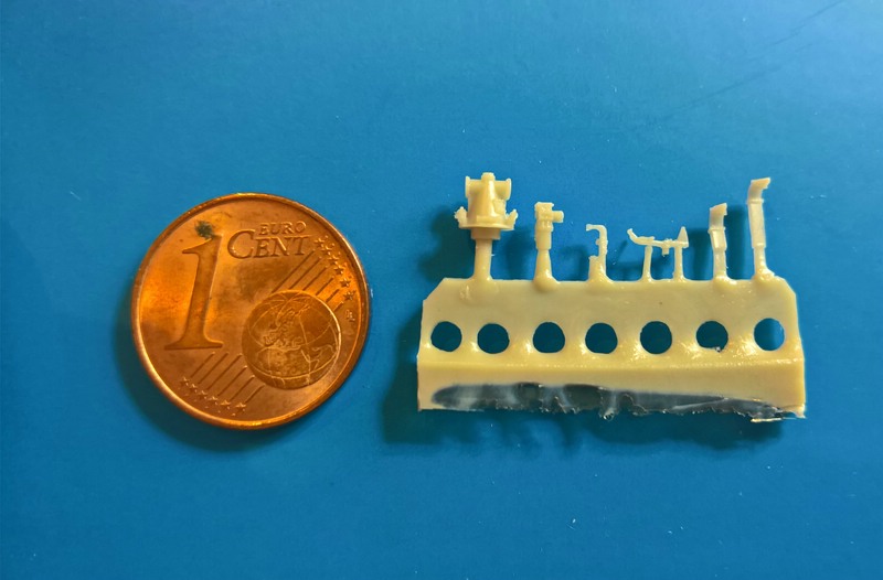

ich möchte euch heute weiteres Zubehör für die Enterprise vorstellen. Das Schiff verfügt über zahlreiche Defensivmaßnahmen und Radargeräte, die alle nur recht einfach im Tamiya-Bausatz dargestellt werden. Der taiwanesische Hersteller Veteran Models bietet verschiedenste Detaillierungssätze aus Resin für Schiffe an, hat unter anderem auch ein großes Sortiment für die moderne US Navy.
Hier ein Überblick über die Bausätze, die ich für die Enterprise vorgesehen habe:
Die AN/SPS-Radare
Ganz neu bietet Veteran Models eine Kollektion der gängigen AN/SPS-Radare an. Diese Bausätze stellen die Varianten, die man von Ätzteilsätzen der Navy-Schiffe kennt, absolut in den Schatten. Enthalten sind jeweils ein AN/SPS-10, ein AN/SPS-48 und ein AN/SPS-49 Radar.
Das AN/SPS-10 ist ein Oberflächen-Suchradar mit geringer Reichweite, aber sehr hoher Auflösung. Ab Mitte der 1980er Jahre wurde es durch das feststehende AN/SPS-67-Radar abgelöst. Eingesetzt wurde das AN/SPS-10 vor allem zur präzisen Navigation in Häfen und anderen engen Gewässern.
Das AN/SPS-48 ist ein dreidimensionales Luftraum-Suchradar mit hoher Reichweite. Es kann über 1000 Luftziele in einer Reichweite von bis zu 450km gleichzeitig erfassen und verfolgen.
Das AN/SPS-49 ist ein zweidimensionales Luftraum-Suchradar mit einer Reichweite von bis zu 400km.
Die Kombination aus Resin- und Ätzteilen ermöglicht eine Darstellung der Radarschirme in bisher ungeahnter Qualität und Detailliertheit in diesem Maßstab. Genial sind die Biegehilfen für das AN/SPS-49 und das AN/SPS-10. Absolut geniales Set von außerordentlicher Qualität.

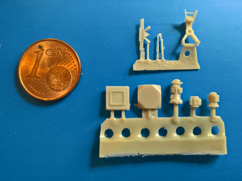

Phalanx CIWS
CIWS heißt Close In Weapon System und bedeutet so viel wie Nahbereichsverteidigungssystem. Es dient der Abwehr feindlicher Flugkörper und stellt die letzte Verteidigungsbarriere des Trägersystems dar. Das Defensivsystem basiert aus zwei Komponenten: einem autonomen Suchradar mit Freund-Feind-Erkennung und einer sechsläufigen Gatling-Kanone des Kalibers 20mm. Durch das autonome Zielerkennungssystem kann das Phalanx das Schiff selbst dann noch verteidigen, wenn andere Defensivsysteme schon ausgefallen sind oder nicht erfolgreich reagiert haben. Die Reichweite des Systems beträgt ca. 3km und die Kanone feuert bis zu 3000 Schuss/min ab, das Magazin fasst 1550 Schuss. Mittlerweile wird das Phalanx durch das neuere RAM-System ersetzt, welches auf sog. Rolling Airframe Missiles zurückgreift.
Der Bausatz von Veteran Models ist wesentlich detaillierter als übliche Spritzguss-Varianten des CIWS und besteht aus drei Teilen. Der Gefechtskörper kann frei gedreht und geneigt dargestellt werden.

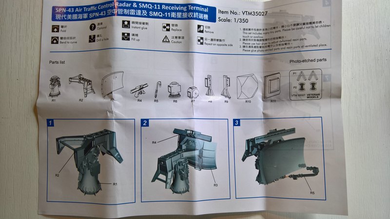

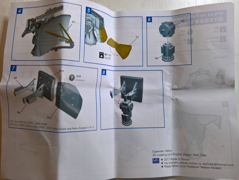

AN/SPN-43 und SMQ-11
Das AN/SPN-43 ist das Standard-ATC-Radar der Navy. ATC bedeutet Air Traffic Control, das Radar dient also der Verfolgung des Flugverkehrs im Endanflug an Flugzeugträger
Bei dem SMQ-11 Receiver handelt es sich um einen Satelliten-Telekommunikationsempfänger.

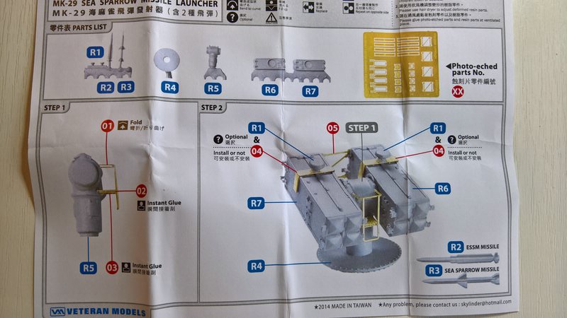

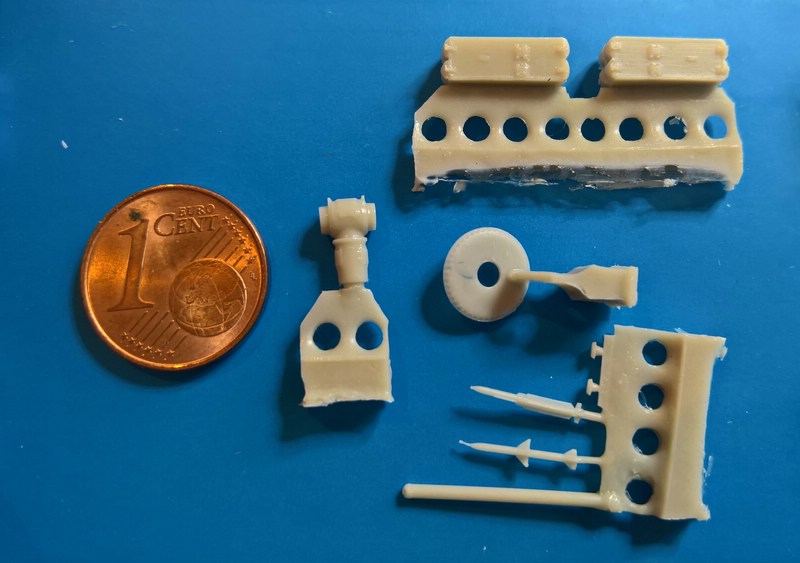

Mk. 29 Sea Sparrow Launcher
Der Mk.29 Sea Sparrow Launcher ist ein Raketenstartsystem für bis zu acht Flugkörper des Typs Sea Sparrow. Diese Rakete kann zur Bekämpfung von See- und Luftzielen eingesetzt werden und ist Standard-Defensiv-System auf den amerikanischen Flugzeugträgern. Die Zielverfolgung erfolgt durch das AN/SPS-48 als auch durch eigene Zielerkennungsmodule, die rund um die Insel angebracht sind
Dieses Zubehör ist meiner Meinung dringend für den Tamiya-Bausatz erforderlich, da die darin enthaltenen Sea Sparrow Launcher etwa 30% zu groß geraten sind und damit völlig überdimensioniert wirken.
SLQ-32 ECM & SRBOC Chaff
Das SLQ-32 ist ein marines ECM-System, wobei ECM Electronic Counter Measure, also elektronische Gegenmaßnahmen bedeutet. Es dient dem Stören feindlicher Radare und Zielerfassungssystem und ist damit ein zentraler Bestandteil der Defensivsysteme.
Das SRBOC ist ein Defensivsystem zum Abfeuern von Täuschkörpern. Diese sollen anfliegende feindliche Raketen vom Schiff ablenken und somit einen Treffer verhindern.

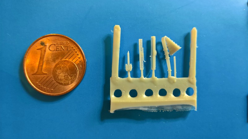

Auch die Unterseite der AN/SPS-41 Plattform entspricht nicht der Realität. Hier sind zwei Stützstreben zu entfernen und ein Loch zu stopfen.
Das AN/SPS-41 ist ein Teil des automatischen Landesystems der Enterprise. Es gibt ein Radarsystem am Heckspiegel des Schiffs und ein weiteres auf einem Turm am Achterdeck steuerbord.

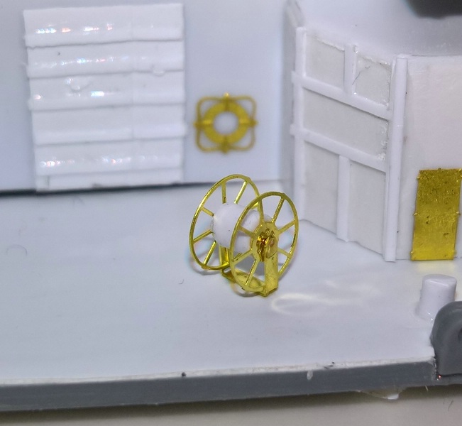

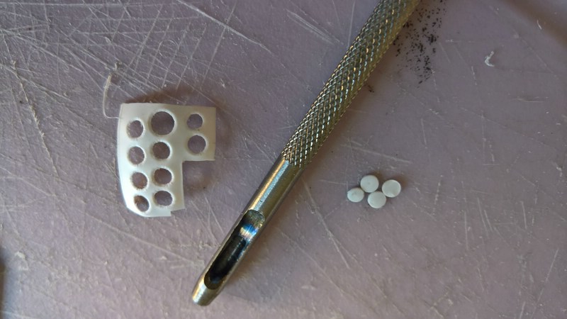

Für den Neubau der Poller kam auch ein neues Werkzeug ins Haus, ein Satz Locheisen zum Ausstanzen runder Sheet-Plättchen.
Stück für Stück wurde dann der gesamte Heckbereich scratch gebaut. Als Referenzen dienten mir dazu Fotos aus dem Detail & Scale Buch über die Enterprise und der Baubericht von Florymodels.co.uk.
Wie man sieht, hat das Heck nichtmehr viel mit dem Vorschlag von Tamiya gemein. Nach dem Lackieren kommen dann noch Reling und eine Leiter zu der hängenden Plattform hinzu.
Die Schlauchtrommel entstammt übrigens dem Gold Medal Model Ätzteilsatz für die Enterprise. Sie besteht aus 5 Teilen, davon drei Ätzteile, ein 2mm Evergreen-Rundprofil, in das ein 0,85mm Loch gebohrt wurde und einem Stück 0,3mm Kupferdraht zum Verbinden der Teile. Diese eine Schlauchtrommel hat mich ca. eine dreiviertel Stunde gekostet, bis ich erstmal den besten Weg ausgetüftelt habe, das Konstrukt zusammenzubauen. Die nächsten gehen dann hoffentlich zügiger, denn auf dem Catwalk sind geschätzte 50 von den Dingern verteilt. :verrückt: :cracy:

Wo sind die Locheisen her?
Die Bausätze kaufe ich vor allem, weil es immer so viel Spaß macht sie auszupacken und sich anzugucken :D
Die Locheisen sind vom großen A, ein relativ günstiges Set, aber für den Einsatzzweck sicher ausreichend.

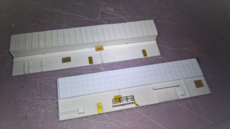

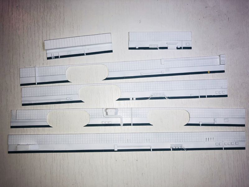

Die Hangarwände (Teil I) – Rohbau
nach längerer Zeit gibt es heute mal wieder ein Update von der Enterprise.

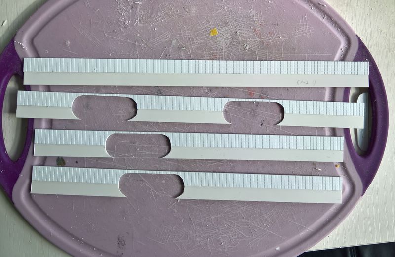

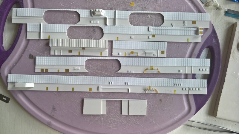

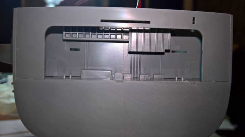

Gebaut wurden von mir die Wände des Hangardecks. Eine absolut realistische Wiedergabe des Originals war dabei nicht mein Ziel. Vielmehr wollte ich eine vereinfachte, plausible Darstellung erreichen. Da am Ende sowieso durch den begrenzten Blick durch die Hangartore nur recht wenig vom Hangar zu sehen sein wird und das Augenmerk vornehmlich auf den Flugzeugen darin liegen wird, beschränkte ich mich beim Aufbau auf grobe Strukturen. Nichtsdestotrotz orientierte ich mich an Originalfotos um Anhaltspunkte für eine glaubhafte Darstellung zu bekommen.

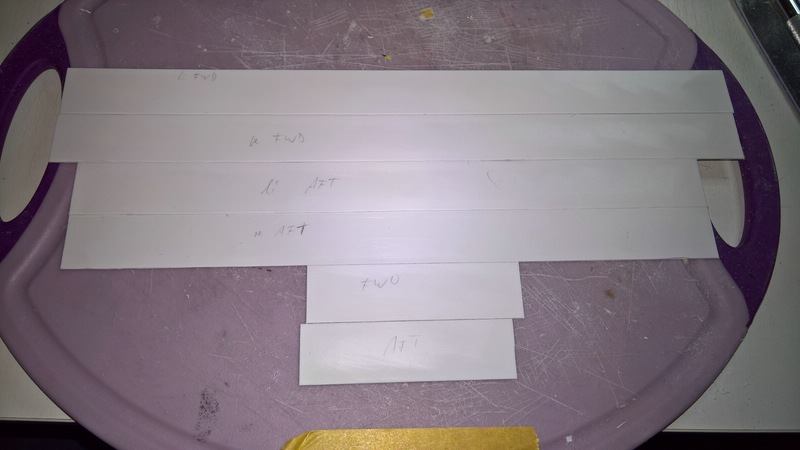

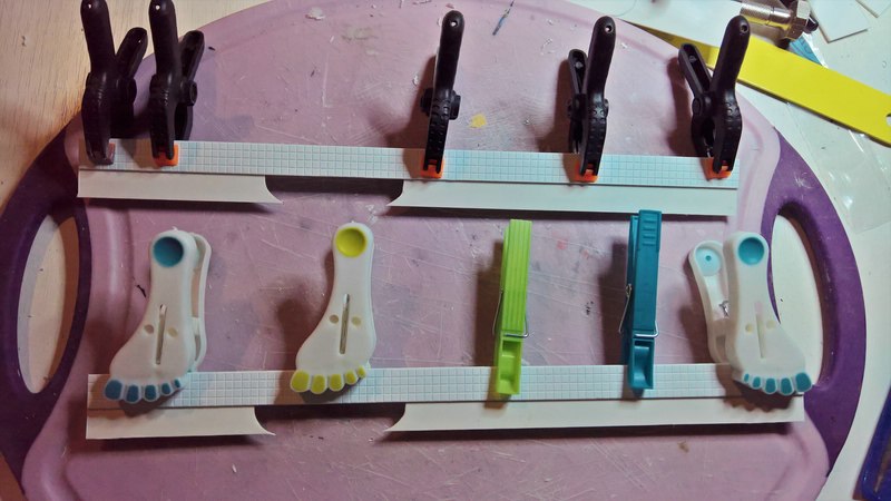

Zuerst erstellte ich sechs Teilwände aus Plastiksheet nachdem ich den Hangar ausgemessen hatte.
In diese wurden dann die Toröffnungen eingearbeitet und anschließend wurden die Seitenwände mit einer Rasterstruktur aufgewertet. Genutzt habe ich dafür Evergreen-Gehwegplatten mit 3,2mm-Raster.
Anschließend ging es ans Erstellen der Strukturen für die Stirn-Wände an Bug und Heck. Zum Einsatz kamen verschiedenste Evergreen-Profile und Ätzteile aus allgemeinen Sets. Die Lüftungsgitter sind bspw. USN-Sicherheitsnetze.
Diese Arbeit setzte ich dann gleichermaßen bei den vier Teilwänden fort und arbeitete mich so rings herum.
Der Hangar ist nun größtenteils zum Lackieren bereit.

Freitag, 30. Juni 2017, 15:18
Schön gemacht, ist bei dem begrenzten Einblick sicher mehr als ausreichend.
Beiträge: 3 458
105
Freitag, 30. Juni 2017, 18:54
Find ich auch...mehr als ausreichend!
Gefällt mir gut wie du die Wände gepimpt hast. :ok:

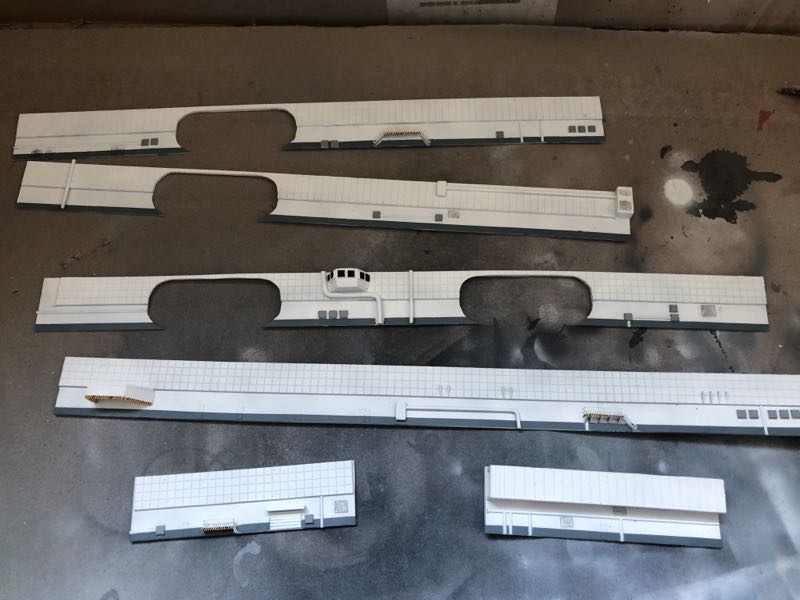

Die Hangarwände (Teil II) - Lackierung und Finish

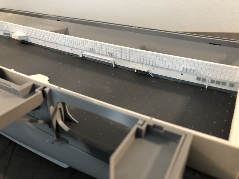

nach langer Pause in diesem Baubericht gibt es endlich wieder Fortschritte zu vermelden. Die letzten Wochen habe ich nicht nur genutzt um die Ticonderoga fertig zu stellen, auch habe ich regelmäßig an der Enterprise weiter gearbeitet. Die fertig gebauten Hangarwände sollten also lackiert werden.

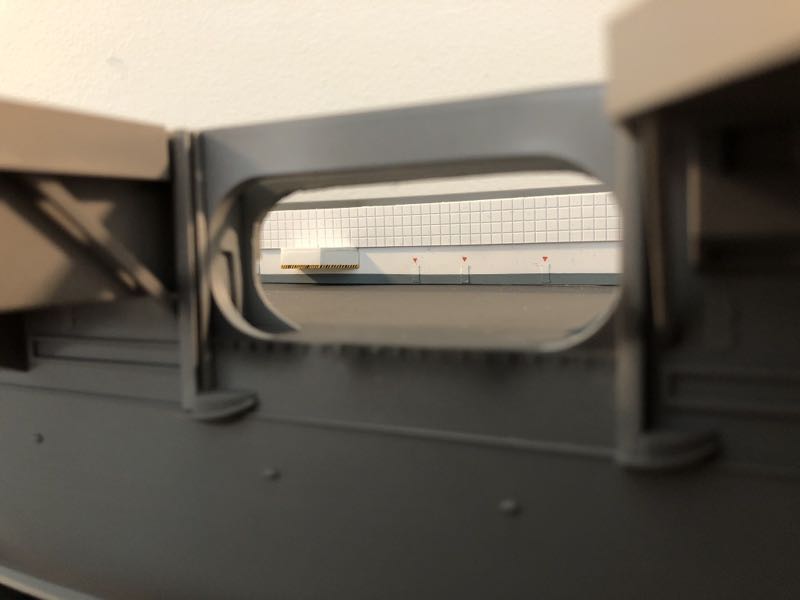

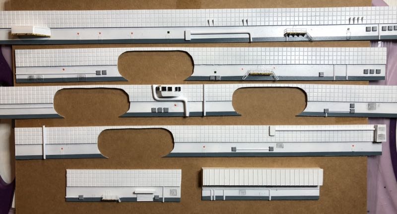

Meine Recherche ergab, dass die Hangarwände der Enterprise größtenteils weiß mit einem dunkelblauen Absatz lackiert sind. Dieser Absatz hat eine Höhe von etwa 1,50m. Ich benutzte dafür 3mm-Abklebetape von Italeri, was beim Maßstab 1:350 in etwa 1m Höhe entspricht. Deck Blue von AK Interactive kommt dem originalen Farbton recht nahe. Weiterhin wurden einige Kanten mit freihand gemalten Warnmarkierungen versehen und einige Hinweisschilder, die dem Decal-Satz von Boatswain Models entstammen wurden angebracht.
Meine Darstellung der Hangarwände ist eine recht simplifizierte Version, da ich vorhabe, den Hangar mit vielen Flugzeugen vollzustellen, sodass sehr viel von den Wänden sowieso nicht mehr durch die kleinen Hangartore sichtbar sein wird.
Als Problem erweist sich nun noch das große Feuerschott, welches den Hangar in eine Bug- und eine Heckhälfte teilt. Auf diesem ist ein riesiges Gemälde angebracht welches die historischen Enterprise-Schiffe der US Navy darstellt. Dieses Gemälde ist leider in keinem Decalbogen für diesen Maßstab vorhanden.

110
Montag, 5. März 2018, 20:48
da empfehle ich Dir ein Copy Center, dort kannst Du deine Bilder im passenden Maßstab wunderbar auf Decal Papier für Laserdrucker brennen lassen, Tinte ist nicht so exakt bei der Reproduktion. Die Decalspapiere lassen sich gut verarbeiten.

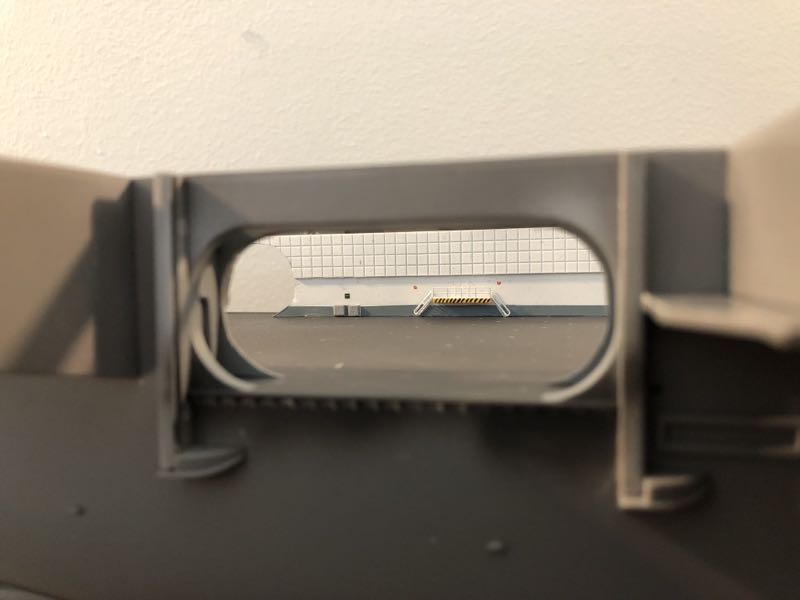

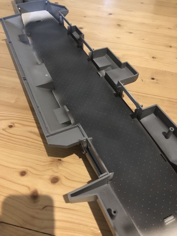

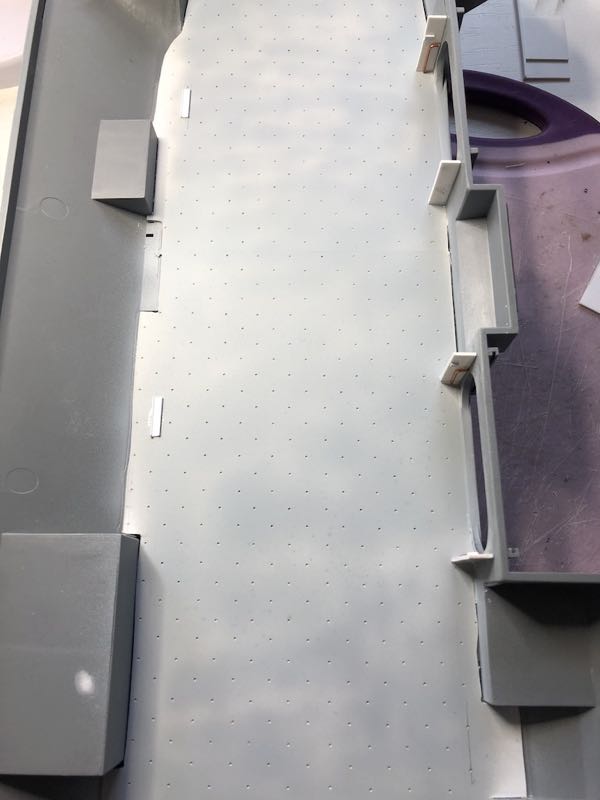

Der Hangarboden (Teil III) - Grundierung, Lackierung, Finish
Hallöchen verehrteste Wettringer Modellbauer,

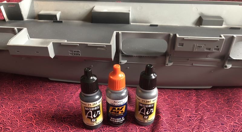

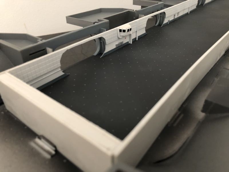

nachdem die Hangarwände fertig gestellt sind fehlt nun noch der Boden. Angefangen habe ich mit einer Grundierung mittels Vallejo Primer in USN Light Ghost Grey.
Auf den Bildern auch zu sehen: meine Großraum-Lackierkabine in Form eines aufgehangenen Stoff-"Restes", den mir meine Frau spendiert hat.
Nach der ersten Schicht Primer
Und bessere Deckung nach der zweiten Schicht Grundierung.

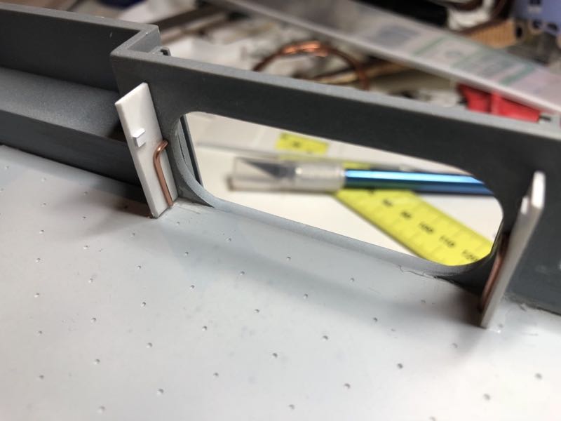

Während die Grundierung ordentlich durchtrocknet habe ich die Seitenwände der Hangartore eingebaut und Führungsteile für die spätere Ausrichtung der Hangarwände angebracht, da die aufgezeichneten Umrisse nach zwei Schichten Grundierung kaum noch zu erkennen waren.
Nachdem die Grundierung einen Tag getrocknet ist begann ich mit der Lackierung des Bodens.
Im ersten Schritt versah ich den Boden mit einem schwarzen Preshading.
Darauf folgte eine Schicht mit dem Hauptfarbton Dark Grey 5D und darauf schließlich ein Highlighting mit Medium Gunship Grey.
Durch die Farbvarianz wirkt das Hangardeck weniger steril und künstlich.
Nachdem die Lackierung 2 Tage gründlich trocknen durfte ging es mühselig mit den Tie-Down-Points weiter. Diese sollten durch einen helleren Farbton etwas hervorgehoben werden. Bei vielen Bauberichten zur Enterprise oder auch Nimitz-Klasse-Flugzeugträgern wird dafür weiß genutzt. Wenn man sich allerdings einmal Originalaufnahmen der Decks anschaut sind die Tie-Down-Points ebenso wie das restliche Deck dunkelgrau. Da sie ohne Hervorhebung aber vollkommen untergehen, entschied ich mich, sie mit einem hellen Grauton (Vallejo Light Ghost Grey) zu lackieren und so relativ dezent erscheinen zu lassen. Für die Lackierung verdünnte ich die Farbe relativ stark (1:3 Verdünnung der Model-Air-Farbe) und ließ sie mit einem 5/0-Pinsel in jeden einzelnen Tie-Down-Point laufen. Nach etwa einer Stunde meditativer Pinselarbeit war ich mit dem Deck durch und das Ergebnis weiß mir zu gefallen.
Da nach dem Anbringen der Hangarwände die Seitenwände der Hangartore zum Lackierung nur noch sehr schwer zu erreichen wären klebte ich den Hangarboden nach vollständiger Durchtrocknung großflächig ab und lackierte die Wände der Hangartore in der späteren Hüllenfarbe. Ich habe mich nach ein paar Lackierproben schließlich für Dark Ghost Grey entschieden. Der originale Farbton lässt sich nur schwer abschätzen, da das Standard-Navy-Grau je nach einfallendem Licht von sehr hellgrau bis bläuchlich dunkelgrau reicht. Ich habe mich für einen Mittelweg entschieden und möchte die Enterprise etwas dunkler als die Ticonderoga machen.
Schließlich kam der große Moment und die Hangarwände konnten auf den Boden geklebt werden.
Die Backbord-Wände wurden etwas gekrümmt eingeklebt, da mir das später einzubauende Feuerschott etwas zu breit geraten ist. Die Krümmung sieht man aber im späteren Einblick durch die Hangartore nicht mehr.
Und zum Abschluss noch ein paar Einblicke wie man sie später am fertigen Modell haben wird. Viel ist dann leider nicht mehr zu sehen.
Für die Gestaltung des Hangartores mit dem großen Gemälde habe ich mir erstmal Decal-Papier bestellt und werde damit ein bisschen rumprobieren. Dann ist die größte Scratchbau-Orgie an dem Modell fertig und es geht mit dem Rumpf weiter. Erste Arbeiten sind da bereits erfolgt, die stelle ich dann beim nächsten Abschnitt vor.

Sehr schöne Lackierarbeit hast du da abgeliefert. Das mit den Tiedown Points gefällt mir auch gut.
Recht hast du auch damit das die Im Hangar nicht Weiß waren/sind. Auf dem Flugdeck sind Sie auch nur Weiß nach einer neuen Lackierung. Hab mich da mal ne weile mit beschäftigt und man sieht die Weißen Punkte auf dem Flugdeck mal richtig gut und alle, und wiederum mal garkein Weiß mehr auf dem Flugdeck.
