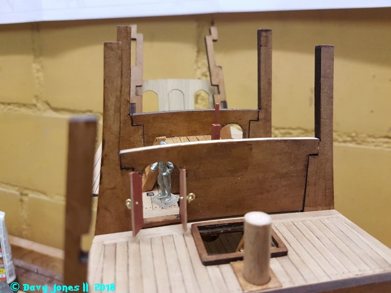

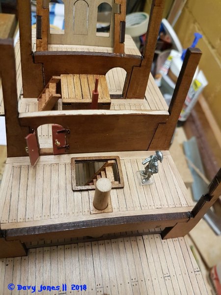

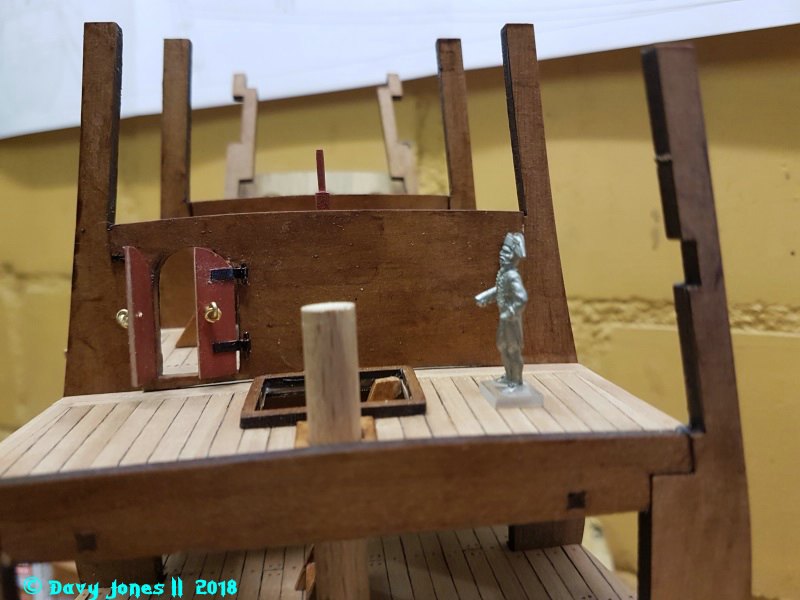

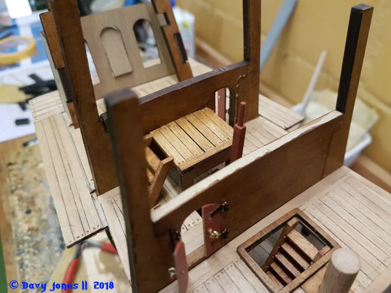

Hallo Werftgemeinde
Vielen lieben Dank. :hand:
Mit dem Bausatz bin ich bisher sehr zufrieden, ausser mit den Geschützen, da ist die Hälfte für die Tonne. Die Hauptbatterie ist es vorallem, ich werde sobald meine Bestellung eingetroffen ist, genauer darüber berichten.
Momentan ist Decksbeplanken angesagt und das wird auch noch eine Weile dauern, bei anderen Bausätzen liegt der Schwerpunkt bei der Rumpfbeplankung, bei der Revenge sind es Decks und nochmal Decks, ist fast wie bei einem grossen Kreuzfahrtschiff. :D
Die Decks sind verleimt und die Seitengalerien beidseitig beplankt, zwei Niedergänge sind auch verbaut, wobei der zum Ruderstand Podest noch nicht verleimt ist. Da müssen erst noch die Türen ins Schott eingepasst werden.
Im vorderen Schott habe ich die Türen gescratcht, die lassen sich nun öffnen und schliessen, alles für die Katz, die sieht nachher niemand mehr. Geklaut habe ich die Idee von Franks BB der Fregatte Berlin. :thumbsup: Da war ich hin und weg. :grins:
Sergio

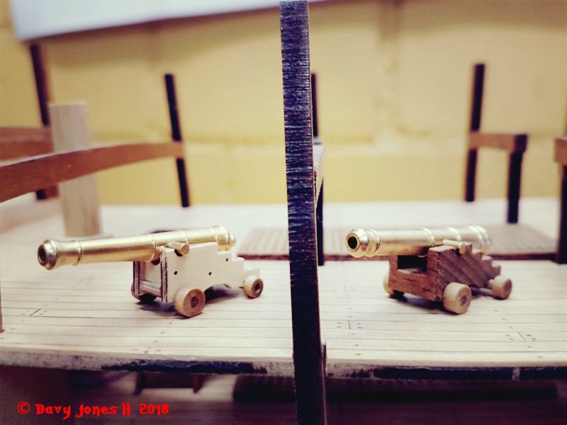

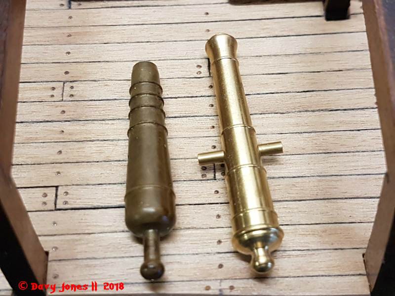

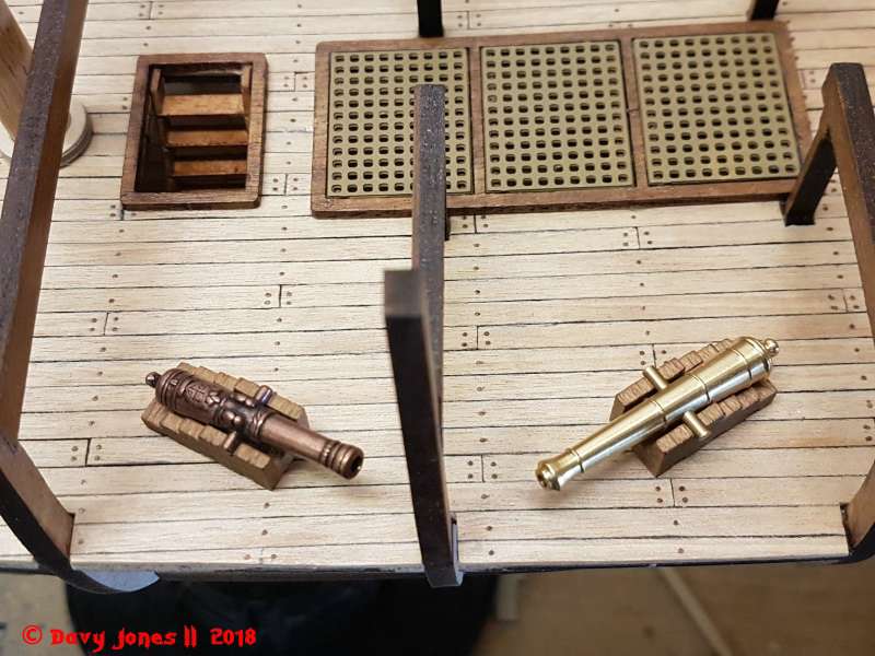

Die beiden achteren Schotts, das Ruderpodest und die Treppe dazu, sind nun ebenfalls montiert.
Wie bei jedem Bausatz wird irgendwo gespart , der Gewinn muss ja stimmen. Bei der Revenge geschieht dies bei den Kanonen und den
Lafetten der Hauptbatterie.
Die Rohre sind Kopflastig und die Lafetten sind für die Rohre einfach zu breit. Mir bleiben daher drei Varianten :
1. Bestehende Rohre verwenden und Lafetten neu anfertigen = grosser Aufwand
2. Hauptbatterie mit geschlossenen Geschützpforten zeigen = einfachste Lösung
3. Neue Rohre beschaffen und die bestehenden Lafetten verwenden = die teuerste Lösung.
Ich habe mich für die Variante 3 entschieden, bei einem Händler habe ich so verschnörkelte Rohre gefunden, allerdings zu einem
Stückpreis von ca. 6 Euro, bei benötigten 16 Stück sehr viel Geld.
Ich habe mich für Messingrohre entschieden,
mit dem Haken dabei, dass die Rohre vom Oberdeck nun ebenfalls ausgetauscht werden müssen, damit es von der Optik her stimmt.
Links die Kanone der Hauptbatterie, rechts die Kanone vom Oberdeck.
Beim brünieren werde ich versuchen die Methode von Marinehamster (BB Bellona)(Erhitzen und in Oel abschrecken) anzuwenden. Ich
habe noch ein paar hässliche Messingrohre an denen ich üben kann.
Sergio

103
Freitag, 26. Januar 2018, 07:30
Wirklich eine teure Lösung und das bei diesem,
nicht gerade preiswertem Bausatz. Aber ich gebe Dir
völlig Recht, es muss alles stimmig sein.
Trotzdem erscheinen mir die Lafetten etwas zu klein?
Jedenfalls Top bis hierher...
der Franz :abhau:
im Bau: Nao Victoria 1:50
104
Freitag, 26. Januar 2018, 08:49
Habe mich bei der WASA auch für die von Dir gewählte Variante entschieden.
Es ist nicht bloß teurer, es sieht auch edler aus.
Allerdings werde ich wohl nicht brünieren, sondern sie auf natürlichem Weg altern (anlaufen) lassen.
105
Freitag, 26. Januar 2018, 10:08
Moin Sergio,
wie viele Kanonenrohre fehlen denn? Sind es nur 2 dann könnte man alternativ die vorderste Luke beidseitig geschlossen darstellen da dort sowieso der Anker nachher hängt (oder auf dem Rüstbrett liegen) wird. Zur Not hättest auch beim Unterdeck auf Halbstücke zurückgreifen können, die bekommt man meist im 10er Pack fürs gleiche Geld wie 2 komplette Kanonen (mit vermurkster Lafette). Die Lafetten vom Bausatz für das untere Batteriedeck kannst Du ruhig nehmen aber die später sichtbaren Kanonen, bitte bitte bitte baue Dir die selbst!! Es wäre so schade wenn Du die Murksdinger aus dem Bausatz nimmst. Eine Geschützlafette ist von der Grundfläche (oder von oben betrachtet) nämlich trapezförmig und nicht rechteckig wie im Bausatz. Glaub mir, Du wirst den Mehraufwand nicht bereuen. (...und die meisten werden mir da sicher zustimmen)
Ansonsten schaut alles sehr schön aus.
LG Patrick

108
Freitag, 26. Januar 2018, 14:27
Hallo Leute
Ok,ok, überredet, :baeh: :abhau: dann eben Variante 4. Neue Lafetten bei den sichtbaren Oberdecks Kanonen. Das sind dann 14 Stück, well I try to do my best. ;(
Sergio
In der Werft : Revenge 1577
Fertig : Avalon
109
Samstag, 27. Januar 2018, 12:31
Hallo Werftgemeinde

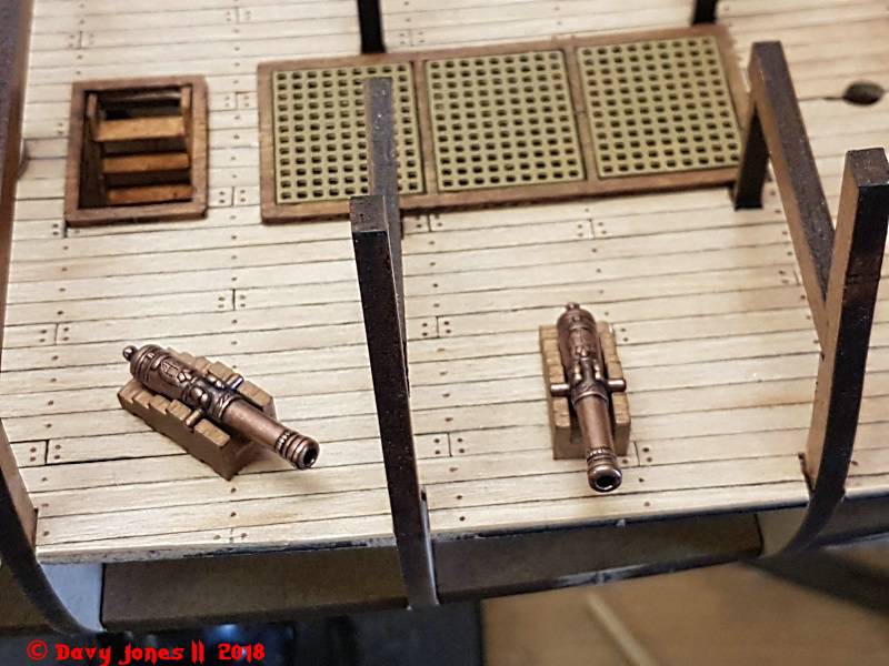

Der Prototyp der Lafette ist zusammengeschustert, ich habe die gleiche Methode wie bei der Avalon angewandt, einfach ein paar Nummern kleiner. :cracy:
Ich denke, damit kann ich später in Serie gehen.
Das brünieren mit dem Gasbrenner und abschrecken in Oel hat auch gefunzt und das ohne ein Rohr einzuschmelzen, ob ich es aber so mache, weiss ich nocht nicht. :nixweis:
Sergio
Fertig : Avalon

110
Samstag, 27. Januar 2018, 13:33
Das schaut doch sehr viel besser aus als die Bausatzteile...
der Franz :abhau:
Beiträge: 858
Realname: Martin
111
Samstag, 27. Januar 2018, 14:45
Hallo Sergio - die Lafette Marke Eigenbau sieht wirklich um Längen besser aus ald das Bausatzteil - der Mehraufwand lohnt sich definitiv. :ok:
112
Samstag, 27. Januar 2018, 17:28
Glückwunsch zur gelungenen Lafette.
Wenn Du kein Sperrholz genommen hättest, wäre sie noch besser. (Meine Meinung)

113
Hi Sergio
Ich kann mich nur allen anschließen,die neuen Lafetten sind um Nummern besser und Stimmiger.Das war genau die richtige Entscheidung,du hättest dich Später bestimmt geärgert,deswegen habch meine Lafetten auch lieber selbst zusammengeklimpert.Heißes Öl zum Altern ,wie soll ich das verstehen ?
Gruß Steffen

115
Samstag, 27. Januar 2018, 23:38
Hallo Sergio,
und wieder erfolgreich jemand meinen Willen aufgezwungen.
Im Ernst jetzt, sehr schöne Lafetten und wie Ray schon bemerkte, im sichtbaren Bereich nicht unbedingt Sperrholz dann ist noch schöner.
LG Patrick

Hallo Leute
Vielen herzlichen Dank. :hand:
Ich habe momentan kein anderes Holz am Lager und mit dem Nussbaumholz das ich noch habe, hat die Tischkreissäge grosse Mühe. Ich versuche heute noch einen weiteren Prototypen aus Nussbaum anzufertigen, die Schildzapfenlager müssen sowieso etwas nach hinten verschoben werden und dann geht das mit einem Aufwisch,
@Steffen
Das Oel hat Umgebungstemperatur, das Messingrohr wird mit dem Gasbrenner erhitzt (leicht dunkelrot geglüht) und dann im Oel abgeschreckt, so entsteht ein gealtertes mattes Messing, je mehr man diesen Vorgang wiederholt, desto dunkler wird das Messing, man bringts bis zu einem tiefen Schwarz, aber dafür nehme ich lieber ein Brünierungsmittel, damit wird es gleichmässiger.
Sergio

117
Sonntag, 28. Januar 2018, 11:54
Man kann zum abschrecken auch gebrauchtes Motoröl nehmen, vorzugsweise vom Diesel, schwarz in einem Arbeitsgang. Ist aber wirklich Sauerei, besser brünieren..
118
Sonntag, 28. Januar 2018, 11:59
Da kann ich Jochen nur beipflichten.
Wenn Du dafür keinen Raum hast(Garage o.ä.), dann besser brünieren.
LG Heinz

Sonntag, 28. Januar 2018, 12:41
Hallo Zusammen
Glühen wird in der Werft gemacht, das abschrecken in Öl mache ich draussen, es stinkt gewaltig, auch mit frischem Motorenöl und wenn das Öl anfängt zu brennen, ist es besser das Feuerwerk draussen zu haben.
Sergio
