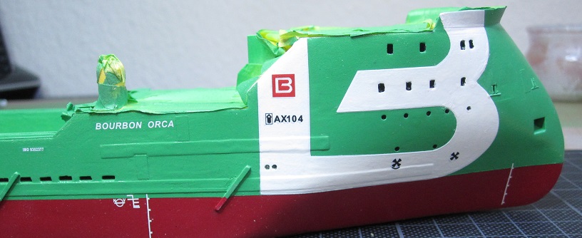

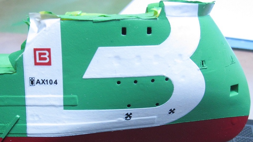

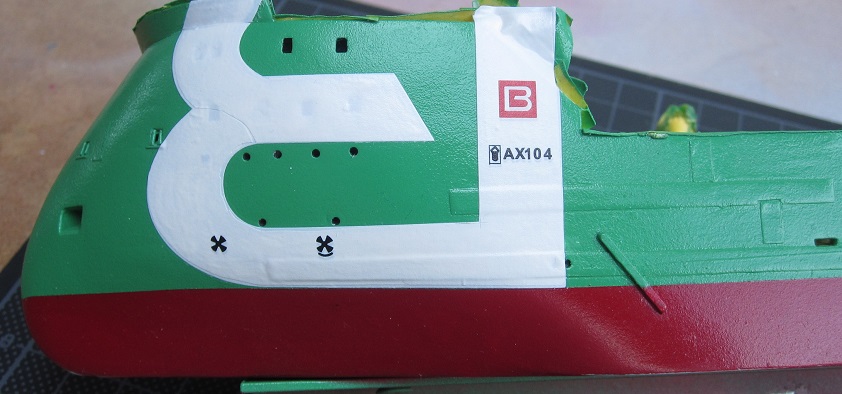

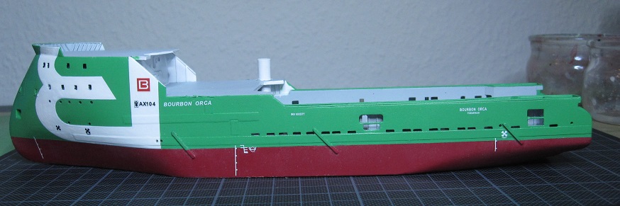

so, ich habe ein Schicht Klarlack drauf, jetzt gehts an die Decals.
Wie erwähnt, habe ich die Declas selbst gezeichnet und dann ausdrucken lassen. Weil ich auch beim Vorgänger-Projekt eigene Decals brauchte, gab ich den Druckauftrag im Sommer '17.
Mittlerweile gabs schon die ersten Risse bei den größeren weißen Flächen
Bei einer Probe merkte ich, dass der Deckungsgrad des weißen Logos nicht ausreicht - obwohl der Weiß-Druck wirklich super ist. Also pinselte ich "mal eben" eine Lage Weiß als Hintergrund. Dachte, es würde reichen.
Dann kam das Decal drauf. Der Deckungsgrad reichte nicht. Ich hätte das Hintergrund-Weiß doch airbrushen sollen - so war der Hintergrund nicht homogen genug. :schrei: Also liebe Kinder: NIEMALS "mal eben" was machen :du:
Was tun? Ok, ich habe ja pro Seitenlogo je 3 drucken lassen. Also pappe ich zwei Decals übereinander. Klappte.
Grausames Macro:
Allerdings muste ich bei Backbord ein gerissenes Decal als zweites drauf tun. Der Riss ist jetzt sichtbar. Ich hoffe mit etwas weißer Farbe als Filler und ordentlich Klarlack ( .. in dünnen Schichten, ist klar!) wird das schon. Fenster stanze ich noch aus und die oberen Ränder werden auch noch gesäubert und Blasen gestochen. Kam ich heute nicht mehr zu. Deshalb sieht es noch sehr wild aus.

94

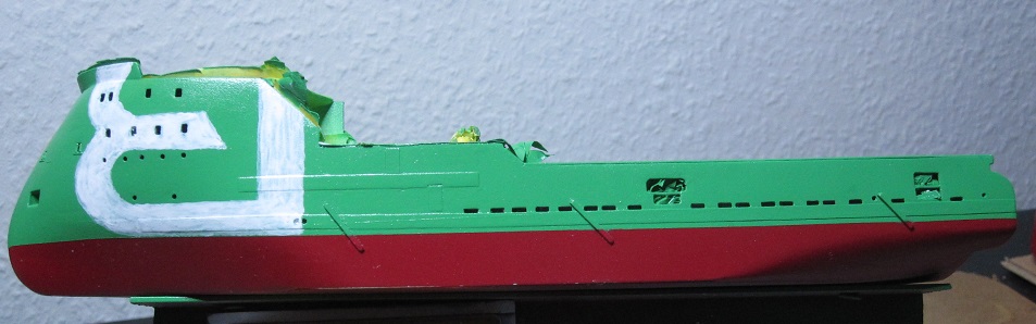

Sonntag, 24. März 2019, 20:25

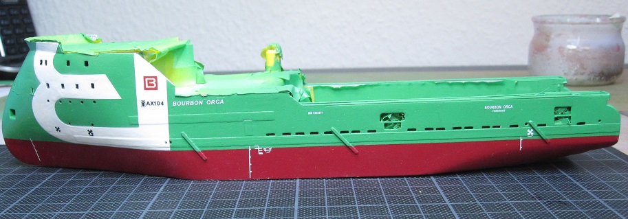

so, habe die Decals etwas überarbeitet / repariert und die Plimsoll-Markierungen angebracht. Die Risse der Decals sind jetzt fast unsichtbar, nur Backbord ist noch etwas uneben. Den Rest wird wohl der Klarlack machen.
Die Fenster sind zwar schon ausgestanzt, aber noch nicht ganz geschwärzt. Ich habe das erst versucht, aber schnell wieder gelassen, weil die weißen Decals immer etwas Schwarz zuviel abbekommen. Also erst mit Klarlack versiegeln. Aber vorher muss die Wasserlinie noch gealtert werden.

98

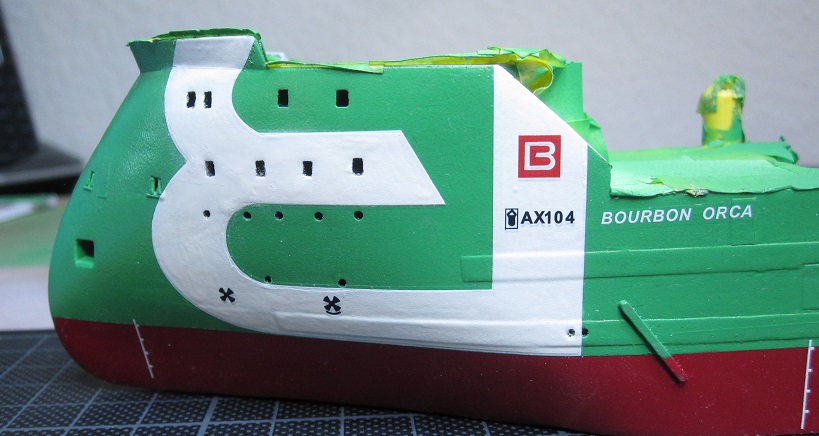

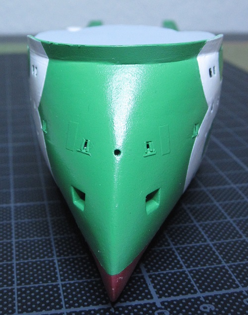

Dienstag, 26. März 2019, 21:19

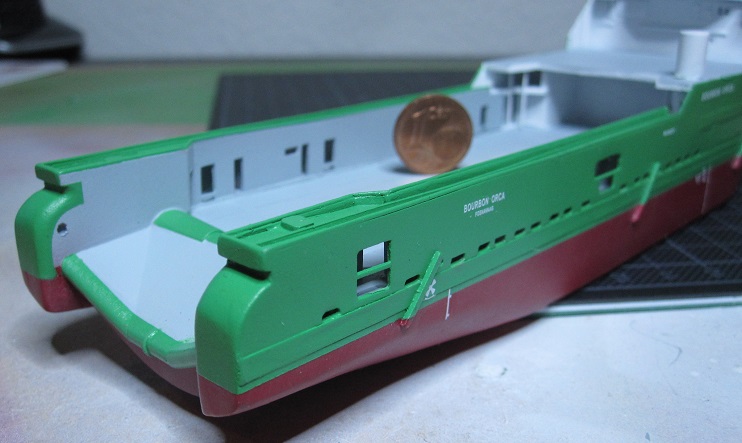

so, Unterwasserschiff leicht, ganz leicht gealtert. Dann kam Klarlack glänzend drauf. Und dann endlich die Maskierung ab:
Und der Orca von vorne:
Natürlich muss die Lackierung noch an einigen Stellen nachgearbeitet werden, z.B am Kranunterbau.
An Steuerbord fiel mir kurz vor Schluss auf, dass ich dort 2 Bullaugen zu viel hatte. Also kurz noch füllen. Und an Steuerbord kamen auch die Lüftungsauslässe dran.
Das Unterwasserschiff wird am Ende noch etwas mattiert, vermutlich mit dem Pinsel, damit es nicht zu glatt aussieht. Aber erst gaaanz am Ende.

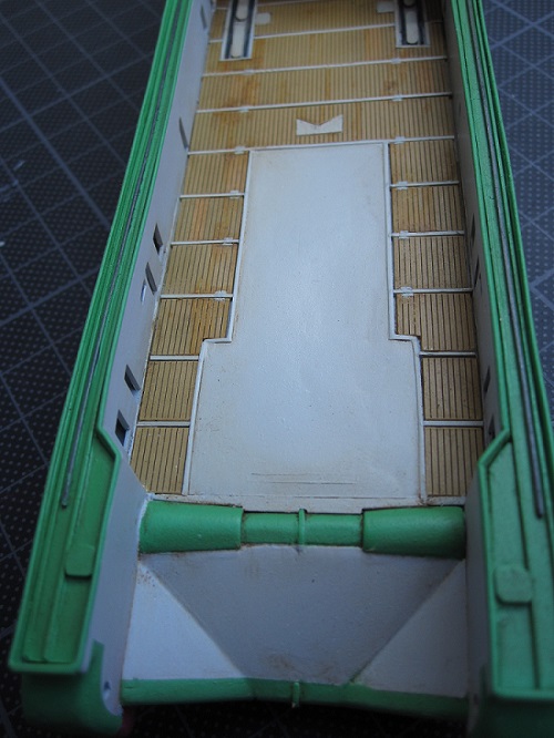

Ich habe das Arbeitsdeck geplankt. Also aus Evergreen V-Profil 0,7 mm Plankenbreite die Flächen zugeschnitten. Stahl-Streifen und Stahlflächen sind aus 0,5 und 0,3 mm Sheet. Nach dem Lackieren mit leichtem Preshading der Fugen efolgte nach Montage ein Washing des Arbeitsdecks und der Heckrampe mit Ölfarbe.

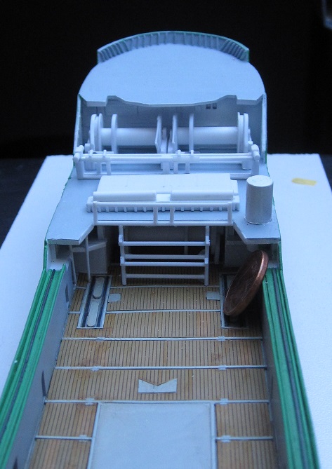

Klasse gemacht, wirklich sehr sauber. Den Scratchbau sieht man dem Modell jedenfalls nicht an, Respekt!

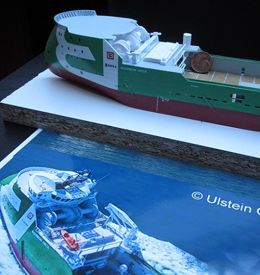

Freitag, 27. Dezember 2019, 15:45

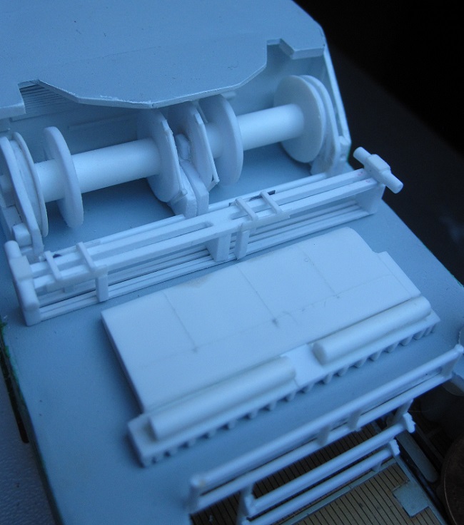

hier jetzt die Fortschritte der letzten Wochen:
Ich habe die Hauptwinde erstellt, die ihr allerdings nur hinter dem Leit-Gestänge auf dem Arbeitsdeck unter dem Überbau, dem B-Deck, erahnen könnt.
Darüber auf dem B-Deck ist die Secondary-Winch mit dem Führungsschlitten für die Trossen. Davor der Deckel über der Hauptwinde. Die Fachausdrücke für diese Bauteile sind mir zum Teil nicht bekannt.
Bei dieser Perspektive ist übrigens zu sehen, dass sich die Backbordwand etwas mittschiffs eingedellt hat. Krieg ich auch nicht mehr rausgebogen. Bei Draufsicht fällt es kaum auf und wenn dort erst einmal die Hilfskräne eingebaut sind, wird es kaum noch zu sehen sein.
Noch ein paar Macros:
Die Bauteile sind erstmal locker draufgestellt und noch nicht mal mit den letzten Feinheiten wie Verrohrung versehen.
So weit, besten Gruß,
Harald
