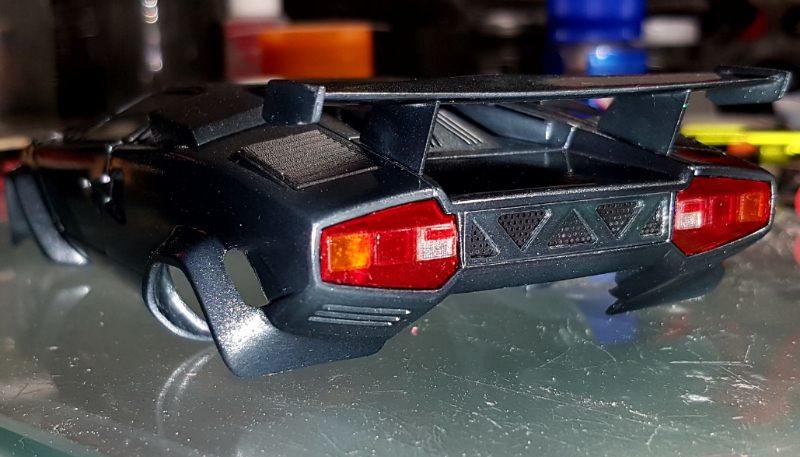

Ich lackiere ja schon einige Zeit den Zero 2 K und nehme inzwischen das Verhältnis 100/50/50.
Was soll ich sagen, nachdem er bei mir nicht wirklich durch die Gun wollte, habe ich es mir genauso gedacht. Wenn er nicht will, weil zu dickflüssig, dann eben mehr Thinner dazu. :D
Hat geklappt, nur braucht er länger zum trocknen als der fertige 1K.
Vom Glanzgrad her sehe ich aber keinen Unterschied.
Tja, will ja nicht schlaumeiern (tue es aber doch) :hey: ... Aber keinen Unterschied zwischen 1k und 2k im Glanz?? Das kann normalerweise nicht sein. Vielleicht doch etwas zuviel Verdünner genommen? Dass der 2k-Lack sich langsam aufbaut und es anfangs noch keine homogen geschlossene, geschweige denn, einheitlich glänzende, Lackoberfläche gibt, ist völlig normal.
Hier ist wirklich Geduld gefragt. Für eine 2k-Klarlackierung inkl. der ganzen Reinigungsorgie rechne ich pro Karo lockere 1 1/2 Stunden ein!
Nicht zu vergessen, dass man hier am Ende des Tages echte (!) Autolacke verarbeitet. Seien die (im Fall von ZP) auch etwas für den Airbrushbereich angepasst. Trotzdem, Autolackierer verwenden 1,2er Düsen oder größer, während wir das durch mickrige 0,4mm zu quetschen haben. Ich gehe bei der vorletzten/ letzten Farbschicht (und auch nur da) meist auf einen geschätzten 30er Verdünneranteil, aber ein 50er durch alle Schichten, das kommt mir zu hoch vor.

...aber ein 50er durch alle Schichten, das kommt mir zu hoch vor.
Ob ich nun den 50er Anteil hatte, weiß ich nicht, aber per Augenmass hatte der Lack in der Gun dann etwa die Konsistenz wie der fertige 1K-Klarlack zun Zero. Und die ganze Lackiererei hat schon viel länger gedauert, als mit dem fertigen Lack.
Um noch zu erwähnen, ich bin von der Festigkeit sehr angetan. :ok: Der 2K hält wesentlich besser und mehr aus als der 1K.
Ja, das ist neben dem Glanz der Vorteil beim 2k. Auch bei deutlicher Orangenhaut ist es - ausreichende Kenntnisse im "Polierhandwerk" vorausgesetzt - immer noch möglich, ein Topergebnis zu erzielen. Aber auch da ist Fleiß und viel Geduld von nöten, jedoch verzeiht der Lack sehr viel und ist praktisch nicht durchzuschleifen.

...ausreichende Kenntnisse im "Polierhandwerk" vorausgesetzt...
Die wären welche? :rolleyes:

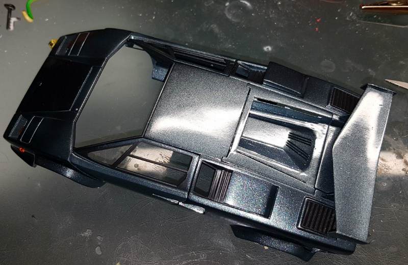

Nun mal ein paar Bilder von meinen kleinen Fortschritten. Alles ist noch lose zusammen gesteckt.
Eure Meinungen dazu? :huh:

Spitze! Gefällt mir jetzt schon sehr gut! Werde deinen Bau weiter verfolgen. :)
Okay, hier nur meine Vorgehensweise. Ohne Anspruch auf Vollständigkeit, geschweige denn, Perfektion. :huh:
Offen gestanden habe ich noch keine 2k-Klarlackierung hinbekommen, die nicht auch über eine zumindest teilweise Orangenhaut verfügt hätte. Scheinbar Teil des Prinzips... ^^ Somit steht bei mir zunächst einmal Abschleifen an. Dafür verwende ich, je nach Stärke der O-Haut, den Tamiya Schleifschwamm ("Sanding Sponge") in 1000/2000/3000er Körnung. Und zwar nass. Ist die Oberfläche glatt geschliffen, kommt die ganze Micro-Mesh-Flöte von 2400/3200/3600/4000/6000/8000/12000er Körnung, ebenfalls nass, zum Einsatz.
Teilweise ergänze ich diese Bandbreite sogar noch durch 5000er und 7000er Schleifpapier. Mir war anfangs nicht klar, wie wichtig es ist, eine möglichst "engmaschige" Dichte zwischen den ganzen Schleifstärken zu haben. Je kleiner der Unterschied zwischen den diversen Stärken, desto besser.
In jedem Fall könnte man schon von sowas wie "Fleißarbeit" sprechen. :idee:
Dann kommst das erste Polieren, bei den 2k-Lacken nehme ich das Novus Plastic Polish Kit 1-2-3, wobei davon schwerpunktmäßig nur die Polituren Nr. 2 und Nr. 3. benötigt werden. Diese Polituren lassen sich mit Dremel, Proxxon usw. grundsätzlich auch gut maschinell aufbringen, aber nur bei sehr stark reduzierter Drehzahl und selbst dann muss man noch höllisch aufpassen. Bei dunklen Lacken (Schwarz, Braun etc.) poliere ich bei Bedarf noch mit einen schwarzen "Color Polish & Wax"-Zeug von Sonax nach, um die Farbtiefe zu verstärken.
Ok gut, dachte schon ich hätte etwas falsch gemacht. Es ist bei mir auch etwas Orangenhaut vorhanden.
Super, die habe ich auch hier. :ok:

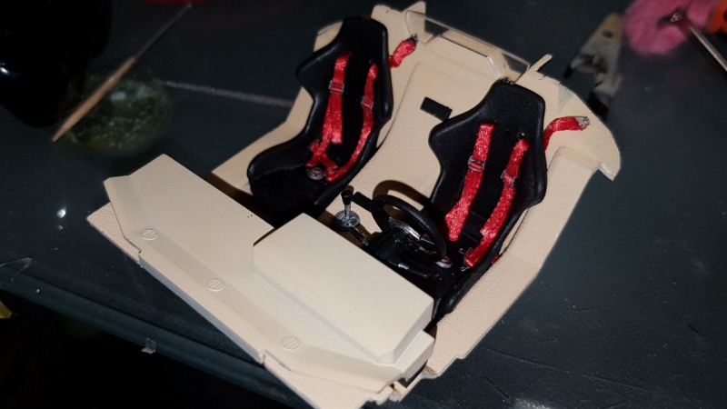

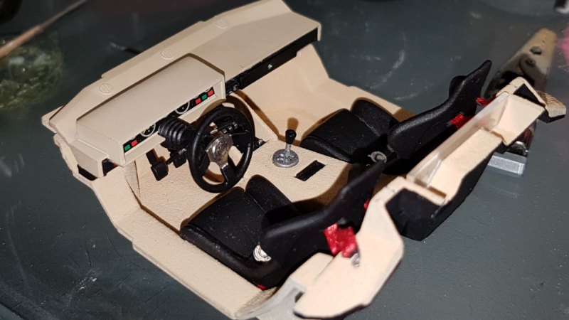

kleines Update für heute. Der Innenraum ist dann fertig.

Macht was her!
Die Sitze fügen sich gut ein.
Grüße, Andy
104
Freitag, 27. April 2018, 08:55
Die Cremefarbe des Interieurs für sich genommen gefällt mir, auch wenn ich in einem solchen "Brutalo" wohl doch eher was Aggressiveres (z.B. Rot) verwendet hätte.
Die Lüftungsöffnungen auf dem Armaturenbrett könnten evtl. noch geschwärzt werden, das würde für etwas mehr Kontrast sorgen.
Auf den Fotos wirkt die Oberfläche stellenweise sehr rauh (Boden, Getriebetunnel, Einstieg). Hast Du da ein Flocking vorgenommen?
Die Sitze und das Lenkrad (mit BMF?) gefallen mir sehr gut. :ok:

Freitag, 27. April 2018, 09:55
Upps, die habe ich übersehen :rolleyes: , Danke für den Hinweis. :ok:
Ich würde sagen, ich habe ein Mehling vorgenommen. :abhau: :lol:
Eigentlich wollte ich auch rot nehmen (was für ein Zufall), aber es hat sich für mich nicht den richtigen Kontrast gegeben. Und warum sollte der Fahrer eines solchen Boliden nicht auch etwas Luxus bekommen? 8)

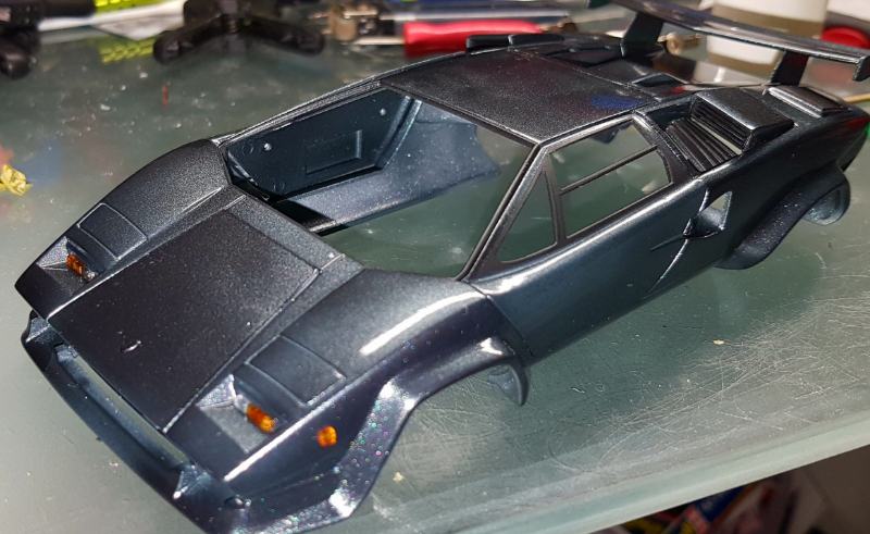

es geht dem Finale entgegen. Hier mal ein paar Bilder.
Ich hoffe er gefällt. ^^

Freitag, 27. April 2018, 21:44
Hi Marcel,
Schön wird er, Dein Schätzchen.
Saubere Arbeit und wie immer supi detailgetreu :thumbsup:

Freitag, 27. April 2018, 22:33
Die Farbe steht ihm super!

Ich hatte von Anfang an die Vision, diesen Photoshop-Prototypen so zu bauen, das es ihn auch real geben könnte.
Das die Farbe zum Stier passt ist sicher kein Zufall, denn sie stammt ja von einem anderen Stier. (Huracan) ;)
Auch ich dachte, als der Basislack drauf war, das die Metallic Partikel sehr grob sind. Aber mit dem Klarlack hat sich der gesamte Lack verändert. Zum Guten. :ok:

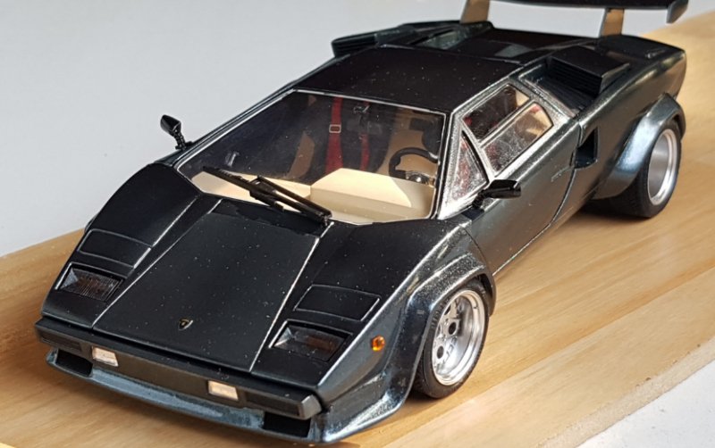

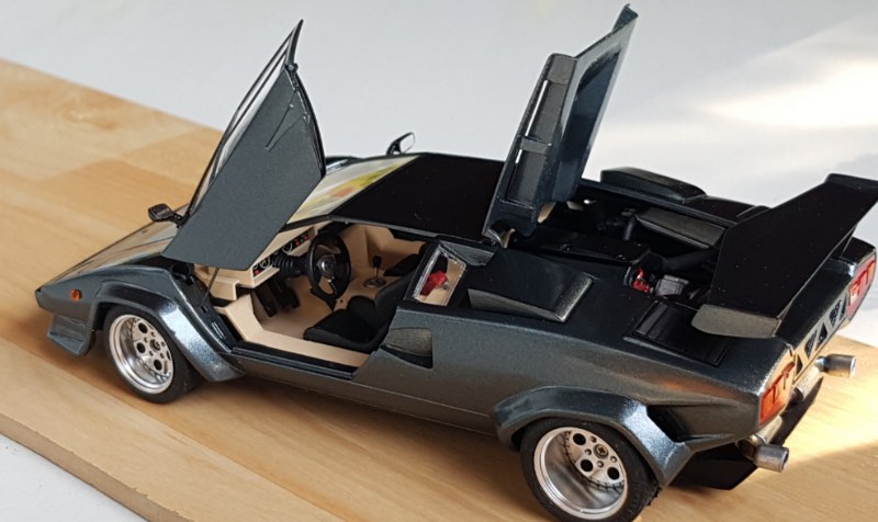

die Nabenabdeckungen sind nun auch verbaut. Somit ist der Lambo nun fertig.
Vorab ein Bild hier, die anderen folgen dann in der Galerie.
