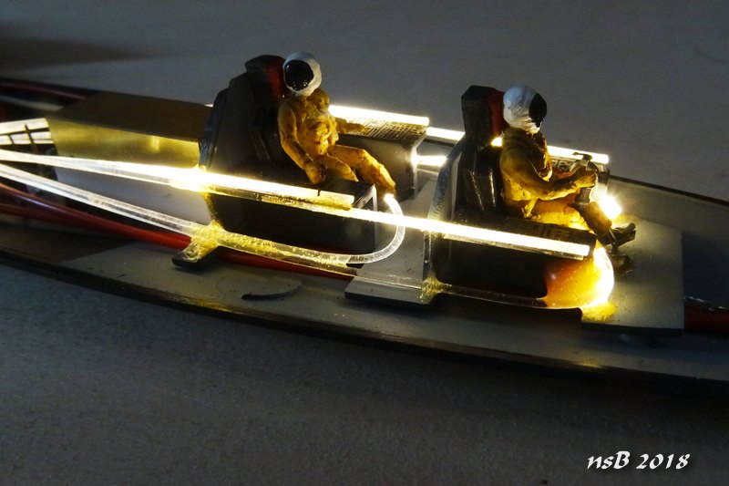

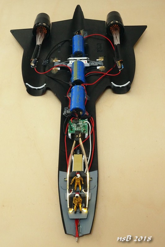

Heute kann ich vermelden, das die Elektr(on)ik verbaut ist. Seht selber...
Hier die Gesamtansicht:
Die Elektrikbuchse zum Laden der SuperCaps von außen (nun verschliffen):

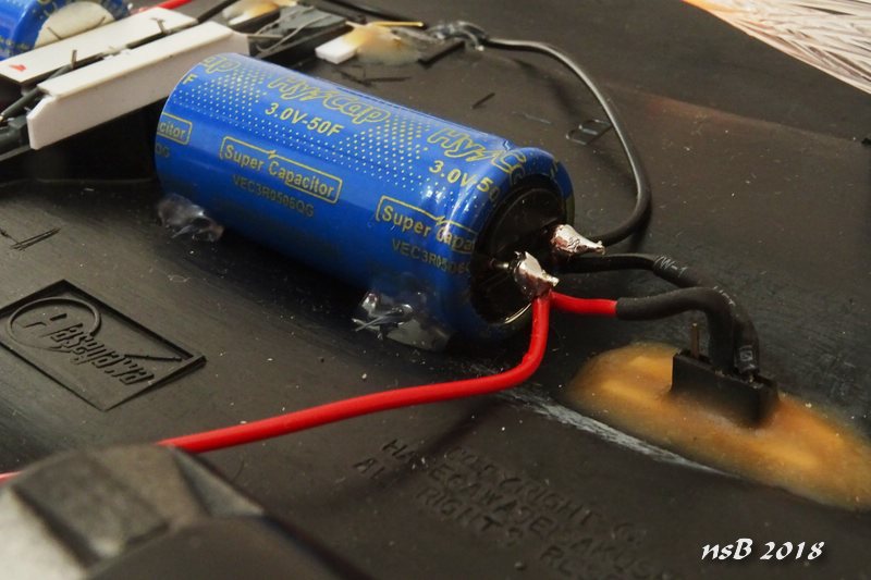

und die Buchse von innen mit dem ersten SuperCap (insgesamt habe ich 3 x 50 F verbaut, das gibt "Saft" für mehr als 21 Minuten (gemessen)!)
Die Step-Up-Elektronik habe ich auf einen kleinen zweiteiligen Sockel geklebt, damit darunter die Lichtleitfasern für die Cockpitbeleuchtung Platz finden:
In der Bugspitze befindet sich ein Reed-Kontakt, damit ich beim Laden der SuperCaps die Beleuchtung abschalten kann. So geht das Laden einfach schneller:

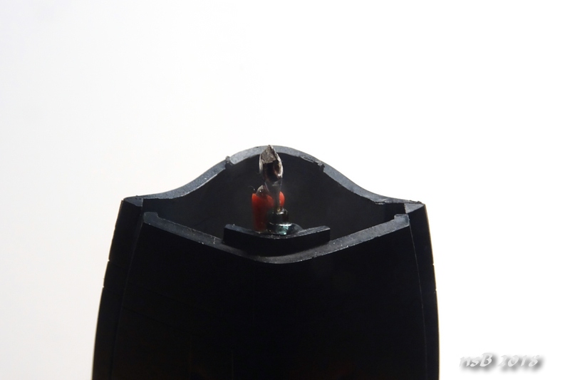

Hier eine der beiden Triebwerks-Elektroniken, wobei ich die nach vorn zeigenden Enden der LEDs geschwärzt habe (sonst könnten die Triebwerke nach vorn leuchten - wo gibt's denn sowas!):
Funktionstest - hier die Pitbeleuchtung:

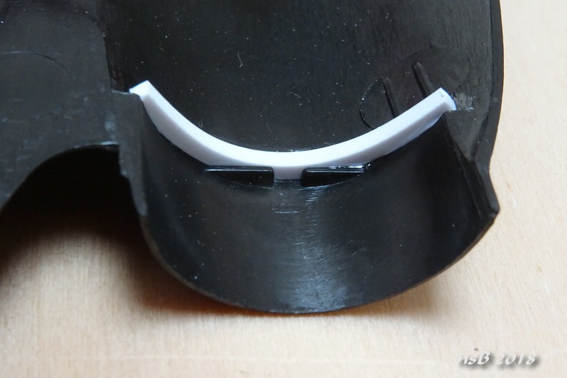

Aus meinen Experimenten mit Modell-Innenbeleuchtungen (Stichwort Enterprise) weiß ich noch, dann man peinlichst alles lichtdicht gestalten muss, damit sich die Photönchen nicht dort durchzwängen, wo sie nix zu suchen haben. Die SR-71 von Hase ist zwar recht passig geformt, allerdings nicht an den Triebwerkseinlässen um die großen Konen, Koni, Konüsse oder wie das heißt. Die weißen Stellen offenbaren ungewollte Spalten (vielleicht nicht so leicht zu erkennen: es folgt ein Blick von vorn auf bzw. in die Triebwerke):
Diese Spalten habe ich mit kleinen Plastiksheet-Stücken (Stäbchen mit 1,5 x 1,5 mm²) abgedichtet
und später noch geschwärzt.

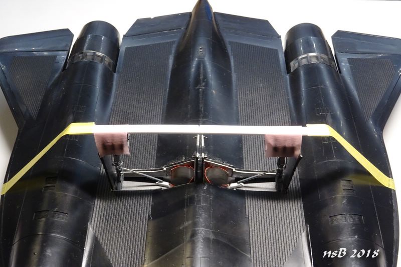

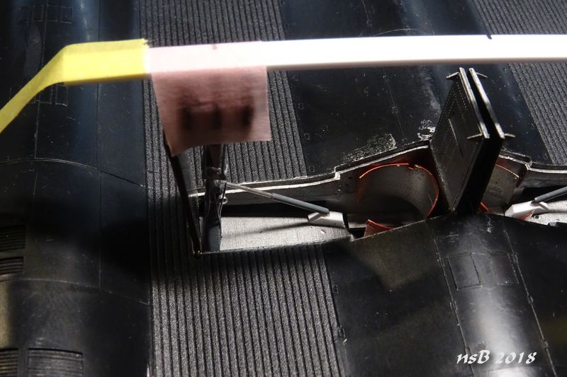

Dann die Mechanik für das Hauptfahrwerk. Zunächst habe ich beide Fahrwerke ausgerichtet (ich wollte ja weder x- noch o-Beine ;) ) und mittels Plastikstab und Klebeband fixiert:
Die "Hydraulikstreben", die bei meiner "Blackbird" ja nur aus einer Stecknadel und etwas Messingröhrchen bestehen, bekamen ein kleines (in den folgenden beiden Bildern noch weißes) Stück Plastiksheet mit passender Bohrung, sodass die Nadel da gut reinpasst. Dann musste ich nur noch etwas Kleber an das kleine Plastikstück geben und es in den Rumpfschacht drücken. So ist alles optimal ausgerichtet:
Die "Hydrauliknadel" ist nur in das Plastikstück gesteckt, so gibt sie zwar Halt wie beim Original, kann aber auch wieder herausgezogen werden, um das Fahrwerk einzuklappen.

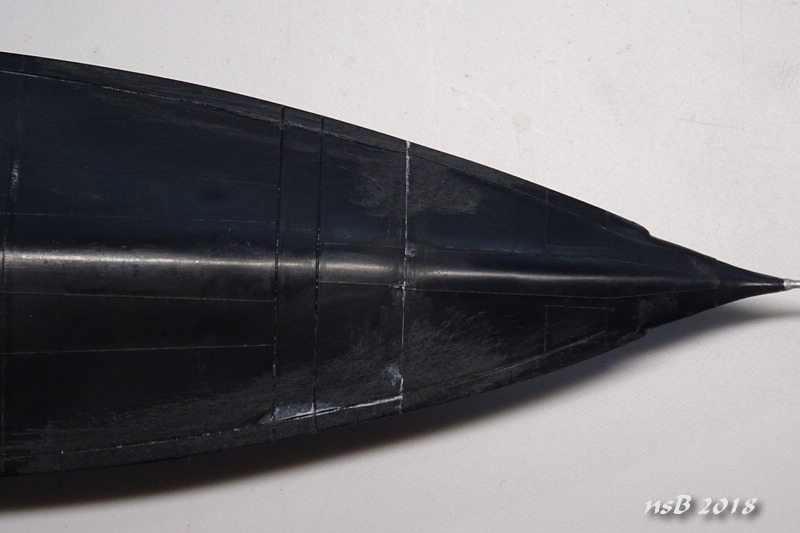

Richtig aufwändig war das Ankleben der Nase. Naht und Rundungen passen nicht so 100ig, Spachteln und Schleifen sind aber wegen umliegender erhabener Strukturen schwierig. Ich habe ewig mit Acrylmasse und Abwischen experimentiert, aber das Blöde ist, dass man da immer zu viel Acrylmasse wieder herauswischt, so dass die Spalt immer wieder deutlich hervortritt. Am Ende musste ich - mit viel Fingerspitzengefühl - doch ein wenig schleifen:

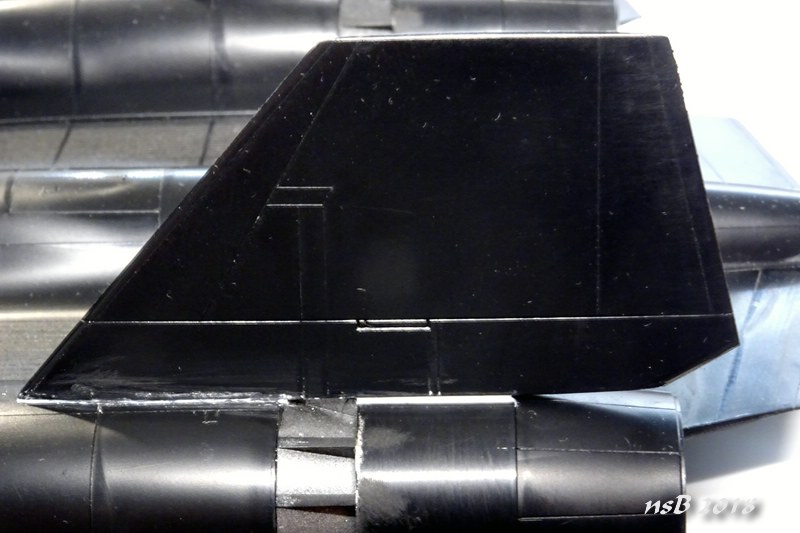

Auch an den Anschlüssen der Seitenleitwerke war etwas Acryl fällig, die Verarbeitung aber wesentlich unkomplizierter:

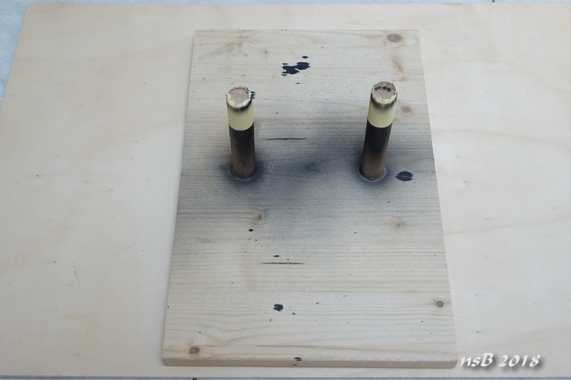

Für's Bemalen habe ich mir noch eine Halterung gebastelt - war schnell aus einem Brettchen und 2 runden Holzstücken, die gut in die Enden der Triebwerke passen, gemacht und hat sehr gute Dienste geleistet:
