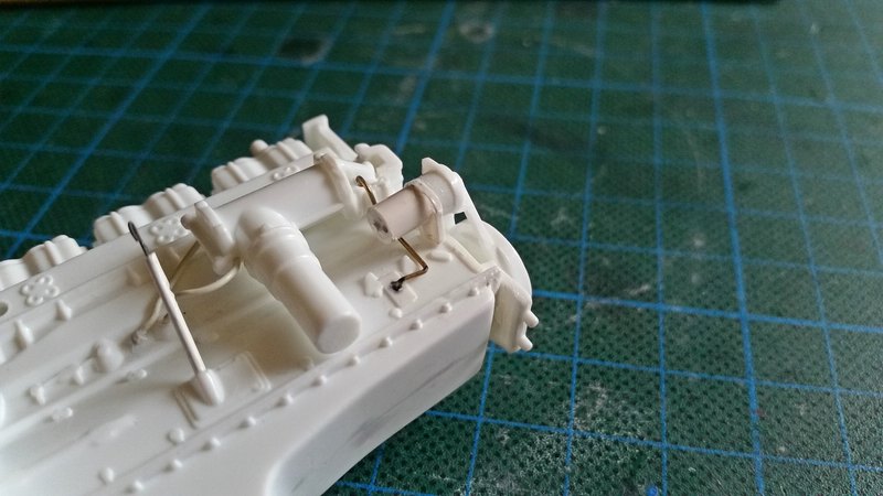

Servus Ray, hallo Werner,
Danke dir für dein Lob, Ray, etwas mehr ausrichten, kann ich noch versuchen, nur wird das wohl etwas schwierig werden, obwohl das auch bei original Motoren, mitunter, ein ganz schönes durch einander sein kann.
Der Anlasser ist schon richtig rum so, Werner, vorne, hier also rechts, ist der schmale Anschlussflansch, dann der Anlasserkörper, der nach hinten wieder dicker ist, mit einer Abschlussplatte, wo dann noch die Anschlüsse dran kommen.
Ich glaube ich kenne deine Einwände, bezüglich der Spritleitungen, sie sehen auf den Fotos schon sehr massiv aus, aber die Gefrierbeuteldrähte waren mir hier diesmal einfach zu dünn. Da ich mir aber auch nicht sicher war, ob der Bausatzmotor, so überhaupt einen wirklichen Cat-Motor darstellt, war es mir dann auch ziemlich egal ob zu dick oder nicht, oder ob der Verlauf der Leitungen so ist wie ich es gemacht habe. Auf meinem Referenz Bild sieht das schon etwas anders aus, mit den Leitungen, wichtig war mir aber hier, das es stimmig aussieht und ich denke das ist mir auch gelungen.
Quelle: nationalpowersupply.com/caterpillar3406
Du kannst uns ja mal bei deinem nächsten Truck, dann zeigen, wie man es besser oder richtiger macht ;) , ich für meinen Teil werde das nun so lassen wie es ist, denn die Leitungen sind bombenfest :D und das ist auch gut so, nichts ist schlimmer, als wenn sich beim Lackieren etwas lösen sollte. X(

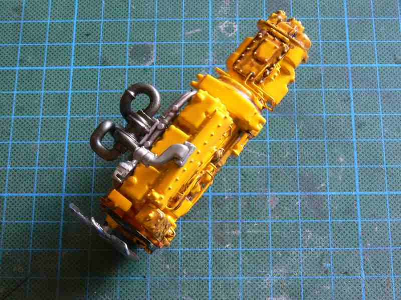

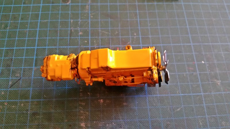

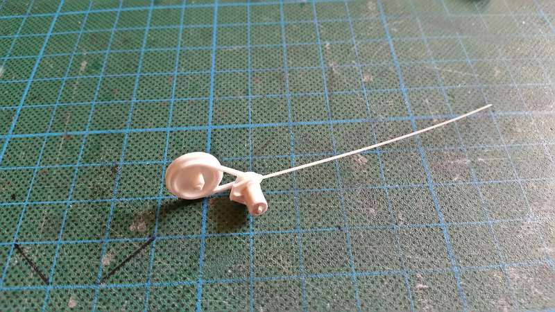

Ein klein wenig weiter, ging es nun auch wieder am Motor. Zunächst wurde die Lichtmaschine, mit in einander gesteckten Röhrchen, etwas auf gefüttert, verlängert. Das Bausatzteil sah etwas verhungert aus :grins: . Dazu wurde dann aus 0,3mm Sheet, eine Halterung geschnitten und zugefeilt und für etwas mehr Stabilität, wurde erst links und rechts ein Streifen Sheet angebracht.
Nun wurde noch ein Verstärkungsstreifen in die Mitte, davon geklebt, dann alles abgezwickt und von unten auch mit einem Streifen, 0,3mm Sheet, geschlossen.
Zum Schluss kam noch ein Halteband, aus 0,13mm Sheet, drum herum damit es auch nach oben hin festgehalten wird.
Nun noch ein Passprobe gemacht und den Nebenabtrieb mit der Lichtmaschine, zunächst lose angesetzt.
Nun konnte das alles gewaschen werden und die Teile waren für die erste Lackierung, in Alu, fertig, was nach dem trocknen dann auch gemacht wurde.
Nach dem das nun richtig durch getrocknet war, wurden alle Teile gelb lackiert.

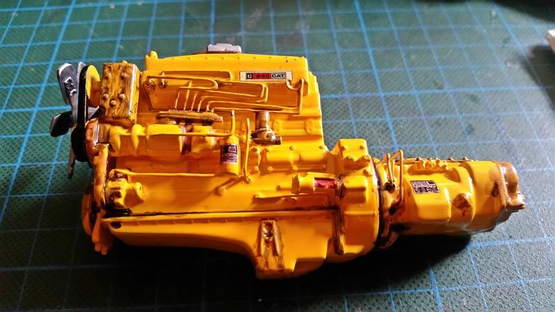

Hier noch mal beide Seiten des Motors, lackiert wurde das mit glänzend Gelb von Model Master.
Das muss nun aber erst wieder richtig trocken werden, bevor es an die Feinheiten geht, das ist dann aber das Thema beim nächsten mal. Bis dahin dann wieder,

Ja mit der Farbe vom Motor bin ich auch sehr zufrieden, aber bevor es da weiter gehen wird, muss ich mir heute noch einen neuen Edding kaufen, bei meinem alten ist die Spitze nicht mehr gut um das Keilriemengedöns vernünftig zu bemalen. Auch mache ich mir gerade Gedanken dazu, wie ich das in Zukunft anders machen könnte, in den Bausätzen sind diese Riemen ja eigentlich immer zu dick.
Die Kühlergröße, muss man ja immer in Relation zum Wasserkreislauf sehen und bei einem 14,6l Turbomotor ohne Ladeluftkühlung, also kein Intercooler (in Neudeutsch), gibt es schon so einiges, was gekühlt werde muss.
Aber das mit dem Größenverhältnis von Motor zum Kühler, wird sich im Modell, auch wieder etwas relativieren, da der Kühler doch recht tief vorne im Fahrgestell sitzt.

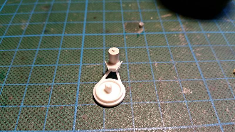

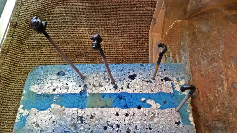

Zunächst also der Turbolader, der zusammen gebaut wurde, hier musste später die Klebenaht verschliffen werden.

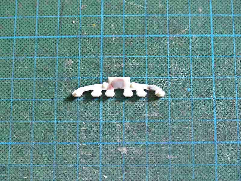

Dann war der Auspuffkrümmer an der Reihe, dieser hatte zwei wirklich unschöne Löcher, die erst mal verspachtelt werden mussten.
Nach dem das gut verschliffen war, wurde der Krümmer und die anderen Teile,für die Lackierung vorbereitet.
So wie auf dem letzten Bild, blieb das dann alles für mehrere Tage liegen, bis ich dann heute endlich das Material, auf der Post abholen konnte, denn angeblich war ich ja am Montagvormittag nicht zu hause, aber egal.
Der Krümmer und zwei weitere Teile wurden nun mit Eisen 91, lackiert.
Nun kam dann auch für mich, einmal mehr, etwas neues. Da ich die Stahlfarbe von Modellmaster nicht bekommen hatte, habe ich mich dazu entschlossen, die von Alclad, aus zu probieren. Im Vorfeld hatte ich schon gelesen, das man dazu auch die Grundierung von Alclad benutzen sollte, also habe ich mir beides bestellt.
Nun wurden dann, die Turboteile, mit dem Black Primer + Filler, von Alclad grundiert, echt klasse das Zeug, deckt sofort, hauchdünn und ohne zu laufen.
Auf der Flasche steht zwar das man nach ca. 30 Minuten weiter machen kann, ich habe aber dann eine gute Stunde gewartet und die Teile mit Alclad Steel fertig lackiert.
Das Ergebnis hat mich aber voll und ganz überzeugt und ich bin mit dem Ergebnis wirklich sehr zufrieden.
Gut, wenn das morgen, alles richtig trocken ist, wird zusammen gebaut, damit der Motor fertig wird, denn ohne den, kann ich nicht festlegen, wie die Rohre für die Ansaug- und Abgasleitungen werden sollen.

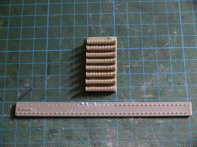

Beim stöbern, im Sockelshop, bin ich auf diese Schraubenimitationen, gestoßen, sie sind von Plusmodel und aus Resin gegossen.
Sie haben auch kleine Bolzen unten mit angegossen, ich denke mal, das gibt einige interessante Aspekte, für die Anbringung.
Bisher hatte ich ja immer mit den Schraubenimitationen von Meng gearbeitet und jeder der die kennt, weiß wie schwierig das ist sie halbwegs vernünftig von ihrer Trägerplatte zu bekommen, ich bin also schon sehr gespannt darauf, wie es sich damit arbeiten lassen wird.
Auf dem letzten Bild sind oben die von Plusmodel und darunter ein Streifen, der Trägerplatte, mit denen von Meng.

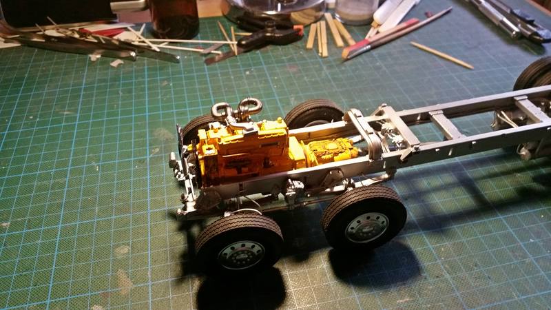

Jetzt konnte es, eine erste Passprobe, mit Motor und Kühler im Fahrgestell geben, zuerst mal von rechts
und von links.
Der Kardan, muss noch etwas nach gerichtet werden, da er den Motor,vorne aus der Halterung drückt, sonst bin ich aber schon sehr zufrieden.

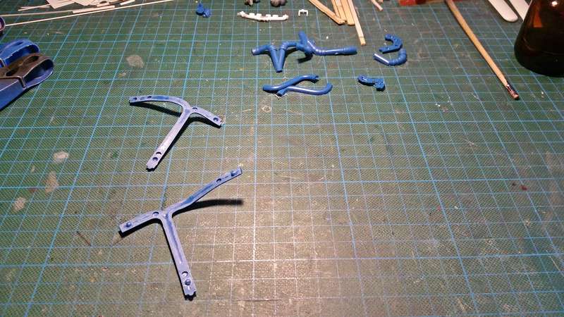

Vorher hatte ich mich auch schon um die Rohre der Ansaug- und Abgasanlage gekümmert, sie wurden soweit es nötig war versäubert und zusammen geklebt. Dabei das Klammer nicht vergessen, damit die Teile bündig zusammen kleben.
Auch die Pipes, waren nun entchromt und zusammen geklebt. Wie das nun alles zusammen gebaut wird, kann ich jetzt noch nicht sagen, da muss erst noch der Motor fest eingebaut sein. Erst dann werde ich sehen, welche Rohre wie eingebaut werden, bzw. was Um- und/oder Neugebaut werden muss.

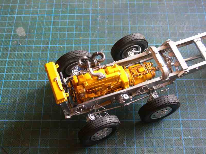

Als nächstes wurde der Kardan etwas nach gerichtet und der Motor eingesetzt, sowie verklebt.

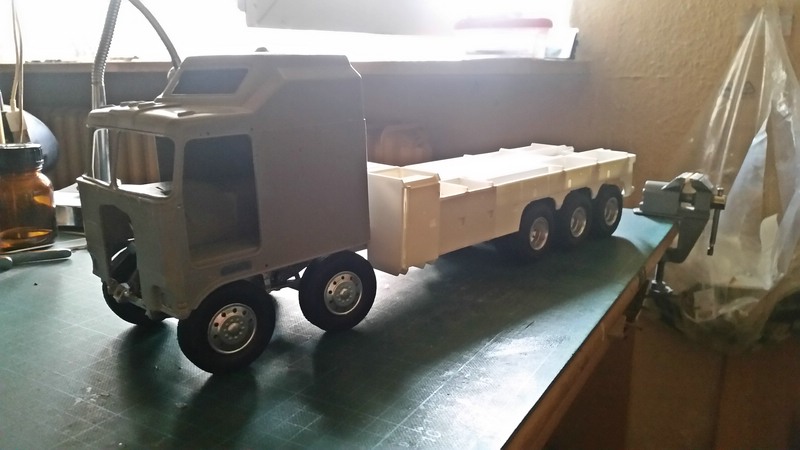

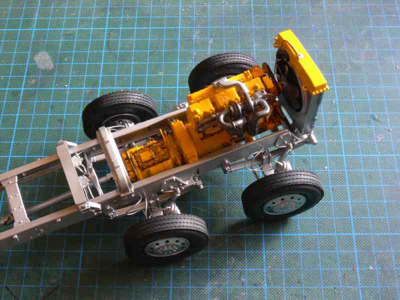

Nun dachte ich mir, es ist an der Zeit, mal eine Stellprobe zu machen, so mit allem drum und dran. Also den Kabinenboden, lose in die Kabine rein und ran damit ans Fahrgestell, nun noch den Kühler lose eingesteckt und zuklappen...
Aber is nich,ging nich, wollte nich, WARUM? ?(
Der Kühler passt nicht in den Motortunnel!!! :du:
So ein verdammter Mist, aber auch :motz: X( :bang: nun habe ich nicht mehr gegrinst. Aber gut, dass ist halt meine eigene Faulheit gewesen, wenn man sich nur auf die Zeichnungen, der beiden Baupläne verlässt, anstatt vorher genau, die Teile zu vergleichen. :whistling:
Da ich aber nur über die Kabine, als Neuteil, verfüge, musste nun der Schrottbausatz vom K100 nach dem Kühler durchsucht werden und siehe da, im Vergleich der beiden Kühler ist ein deutlicher Unterschied zu sehen. :wacko:
Der „Schrottkühler“ wird nun entlackt und entsprechend an das Fahrgestell angepasst. Nun war der Kühler ja schon draußen und die Kabine auch zu geklappt und soweit passt das ja auch alles. Aber ich habe nun doch noch sehr genau hingeschaut, wie viel Platz ist da denn noch vorhanden.
Nicht sehr viel Platz ist da vorhanden, auf der Abgasseite wird es keine Problem geben, aber auf der Ansaugseite muss ich aufpassen, da hier das Rohr oberhalb des Motors verläuft.
Nun war dann aber doch noch eine Stellprobe angesagt, für mich um wieder runter zukommen und für euch, damit es mal was zu sehen gibt. :abhau:
Nun sieht man aber schon sehr deutlich, was für ein Riese das wird. Bei der nächsten Stellprobe werde ich mal den Pete Wrecker daneben stellen, dann sollte das noch deutlicher werden.

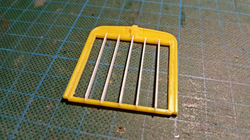

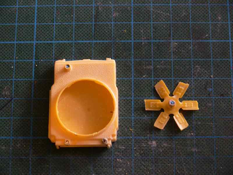

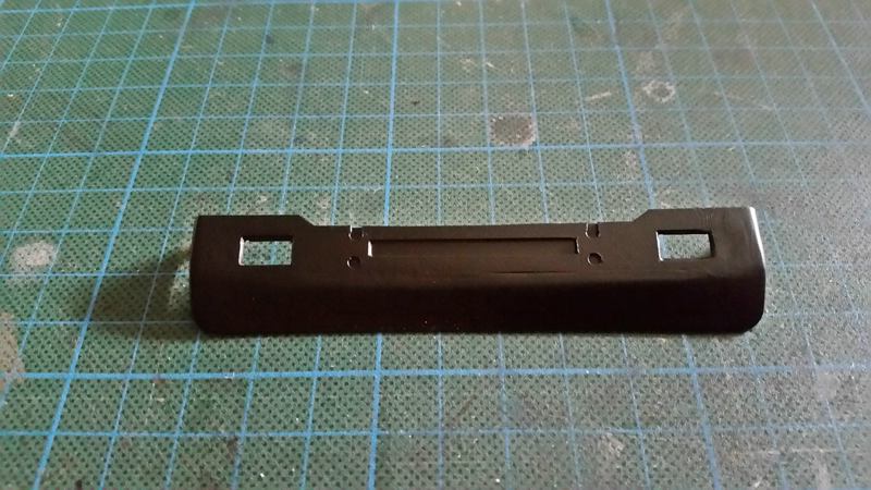

Also weiter im Text, der andere Kühler wurde entlackt, leider hat der sich dabei nicht zerlegt.

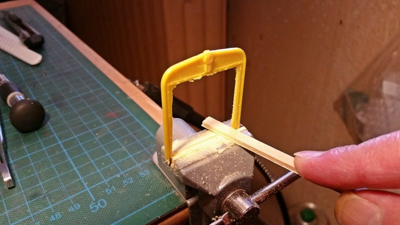

Was es etwas schwieriger machte, das Lüfterrad auszusägen, auch sind auf der anderen Seite, noch vier sehr hässliche und große Auswerfermarken zu entfernen. Auf der anderen Seite, wurden die Anschlüsse entfernt und es muss auch noch diese Struktur weggeschliffen werden.
Da beim entfernen der Auswerfermarken, die Gitterstruktur des Kühlers gelitten hat, habe ich mir, aus dem Gitter des Cando, ein neues dafür angefertigt.
Hier warte ich nun, das die Spachtelmasse und Kleber aushärten, damit es weiter gehen kann. So habe ich dann mit meiner zweiten Bastelei angefangen, ich hatte noch eine andere Variante, des Kühlergrills, für die Kabine entdeckt.

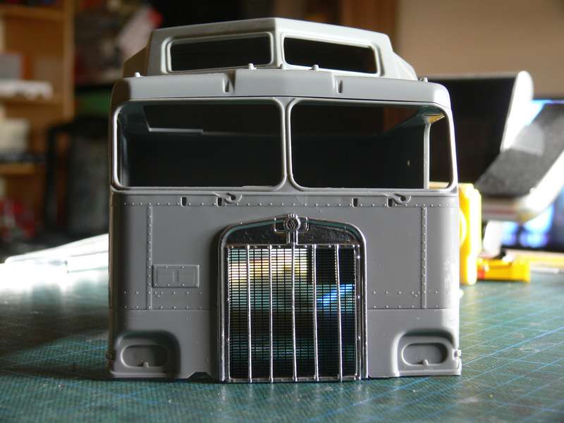

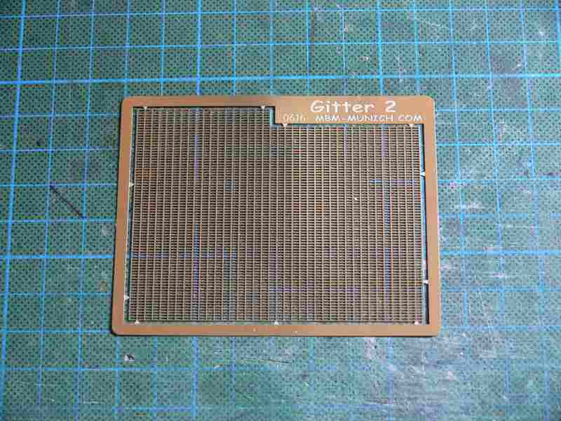

So habe ich dann an dem zweiten Grill, den ich noch habe, wieder das Innenteil heraus gesägt und alles rund herum glatt geschliffen.
Anschließend wurde auf dem neuen Gitter, das ich mir dafür bei Fredl (Pumuckel) bestellt hatte der Bereich, den ich brauchte, festgelegt und das Gitter ausgeschnitten.
Eingeklebt wird es aber erst nach der Lackierung, das mache ich separat, auch fehlten am Grill noch fünf Längsstreben, diese habe ich mir aus 0,5mm Sheet, passend zugeschnitten.
Dann wurden die Streben, von der Mitte her, nach und nach eingeklebt.
Das Gitter dann zur Probe noch mal dahinter gelegt und auch ein Vergleich mit dem ersten Kühlergrill habe ich mal gemacht.

Nun aber noch ein kleiner kurzer Nachtrag zum Kühlergrill, nachdem ich den Grill verchromt und das Gitter mattschwarz lackiert hatte, konnte ich heute Morgen, dann das Gitter in den Grill, vorsichtig mit Sekundenkleber, einkleben.
Zur Probe einmal lose in die Kabinenfront ein gesetzt.
und noch einmal der direkte Vergleich, der beiden Kühlergrillvarianten.
Die Abgas und Ansauganlage habe ich jetzt erst einmal zurück gestellt, ich möchte etwas ausprobieren was auch noch mit dem Aussehen der Kabine zu tun hat, nur weiß ich noch nicht, ob das auch funktioniert, aber ein Plan B ist auch noch da. Bis zum nächsten mal dann wieder,

Es geht nun weiter mit, ja was denn nun eigentlich :nixweis: , ach so ja, mit der Stoßstange 8o und wo sind denn jetzt wieder die Bilder, zum Orientieren was für ein Durcheinander ist das hier eigentlich, kann da nich mal Jemand aufräumen. :cracy: Ah ja da sind sie ja, noch kurz ordnen und es kann losgehen. :grins:

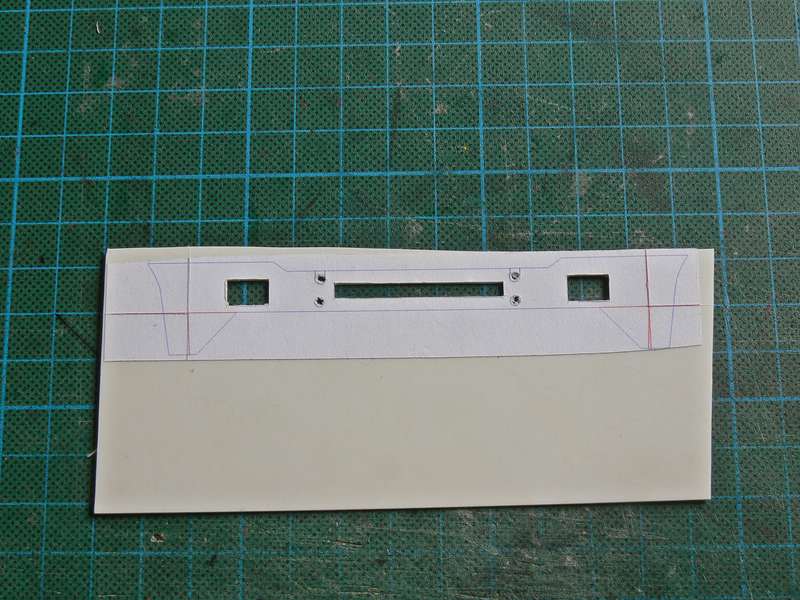

Also Stoßstange, da ich ja nur die vom Schrott K100 habe und mir diese nicht so richtig gefallen wollte,
da sie mir etwas zu altbacken aussieht und auch erst noch überarbeitet werden müsste, war ein Neubau angesagt und wie immer, erst einmal etwas am Laptop zeichnen und ausdrucken.

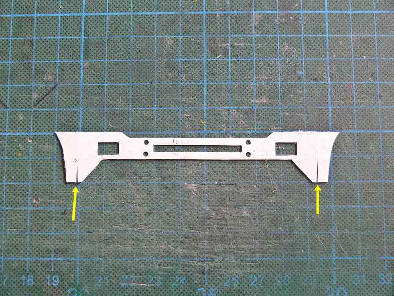

Auch wie immer, fange ich mit den Teilen, beim Ausschneiden an, die innen liegen, das hat den Grund das mir so schmale Teile, später nicht brechen können, aber auch, weil ich so noch mehr Auflagefläche, für das Lineal habe. Ganz zum Schluss, wurden noch schmale Streifen, siehe gelbe Pfeile, ausgeschnitten, damit die unteren Seiten, nach dem Biegen, ganz leicht nach innen zu laufen.
Als nächstes wurde das Hauptteil, auf meiner kleinen Glasplatte, fixiert. Dazu wurde als Biegehilfe ein 3mm Rundstab dazu mit befestigt, der Zahnstocher dient hier nur als anhebe Hilfe. Gebogen wurde das dann mit meinem kleinen Stahllineal.
Dann wurden die anderen Teile verklebt und es wurde etwas gespachtelt. Nachdem das hart war, wurde es zunächst grob (240iger Papier) trocken verschliffen.
Nun wurde mit 600derter Papier, nass verschliffen, dann gewaschen und mit Alclad Black Primer grundiert. Nun konnte ich genau sehen, wo und was noch gemacht werden muss, etwas spachteln und schleifen, ist auf jeden Fall noch erforderlich.
Nur hatte ich dazu dann gestern keine Lust mehr, ich habe mich lieber auf meinen Drahtesel gehockt und bin ins Grüne gefahren, das Wetter, in Wetter, war ja auch einfach zu schön, um drinnen hocken zu bleiben.
Heute Morgen habe ich aber erst mal noch zwei Bilder gemacht, einmal alte Stoßstange, mit 1. Grillvariante, an alter Kabine (blau) und zum Vergleich dann neue Stoßstange, mit 2. Grillvariante, an neuer Kabine (grau).
Und nun noch eine Stellprobe, mit Fahrgestell, ich denke die Stoßstange verändert das Erscheinungsbild, schon um einiges, aber richtig modern wirkt es noch nicht, da muss noch mehr gemacht werden.
Z.B. die Sicke oben in der Mitte, auf dem Dach muss weg, dazu muss dann auch die Sonnenblende entsprechend umgeändert, bzw. gleich neu aufgebaut werden. Aber auch im Bereich der Scheinwerfer, wird es noch etwas zu tun geben, aber erst wird die Stoßstange fertig gemacht und dann geht es weiter. Bis dahin dann wieder,
