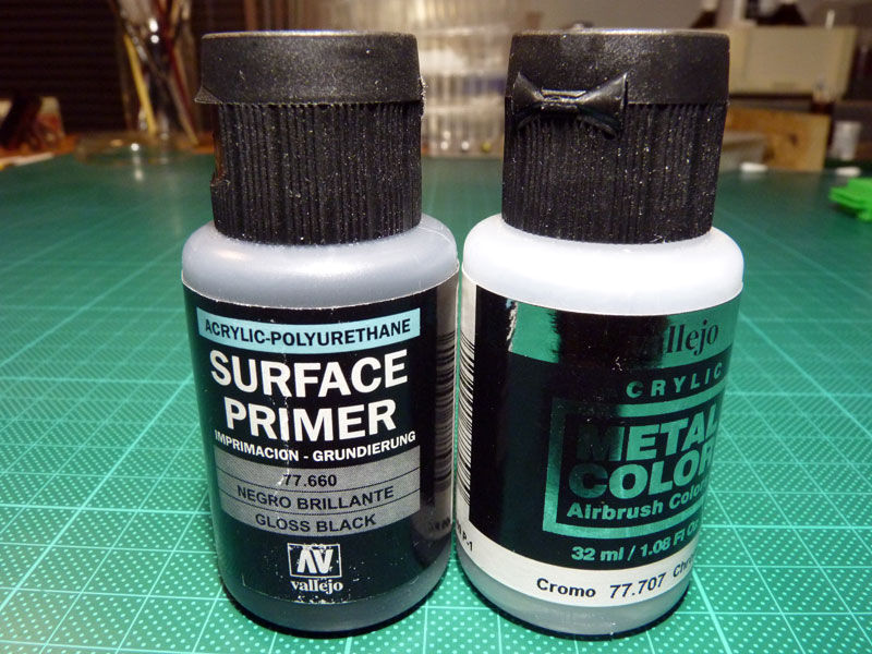

Vorsichtig mit Scheuermilch bearbeitet und zum Lackieren vorbereitet. Die verbliebene Silberbeschichtung bleibt und wird hoffentlich nicht stören.
Auch wenn ich von den Vallejo Farben nicht so begeistert bin, aber die Metallfarben lassen sich durch die Bank alle sehr schön verarbeiten. Sie sind fein pigmentiert und gehen auch durch die 0,2er Düse meiner Airbrush.
Die Grundierung habe ich etwas dicker aufgetragen.
Das fertige Ergebnis.

Auch diese "Klippe" hast Du erfolgreich umschifft. Auch ich kann den Vallejos im Allgemeinen nicht viel abgewinnen. Der Einsatz der Vallejo-Metallfarben bei Dir war jetzt aber ja sehr erfolgreich.

die Vallejo Metallfarben habe ich jetzt das erste mal ausprobiert. Der Modellbauladen vor Ort hat von Gunze auf Vallejo umgestellt, weshalb sie für mich einfach zu bekommen waren. Eine Alternative zu Vallejo wären noch die AK Farben, die ich aber noch nicht getestet habe. Vielleicht lohnt es sich ja, diese Farben online zu bestellen. Grundsätzlich habe ich mit Vallejo keine guten Erfahrungen gemacht. Das reicht von eingeklumpter Farbe, miserabler Haftfähigkeit oder halbvollen Abfüllungen. Auch der Servic der Deutschlandvertretung hat mich eher verärgert, denn geholfen. Würde sich eine Alternative bieten, würde ich auch aus Prinzip auf die Metallfarben verzichten und sofort wechseln.

Als Alternative zu Metallfarben bin ich bei Alclad hängen geblieben.Große Auswahl,akzeptable Preise,leicht zu bekommen,spritzfertig verdünnt,untereinander Mischbar.Was will man mehr?Okay,das Handling ist zu Anfang etwas ungewohnt(die dünnen Farben verzeihen keine Fehler)aber das bekommt man in den Griff.

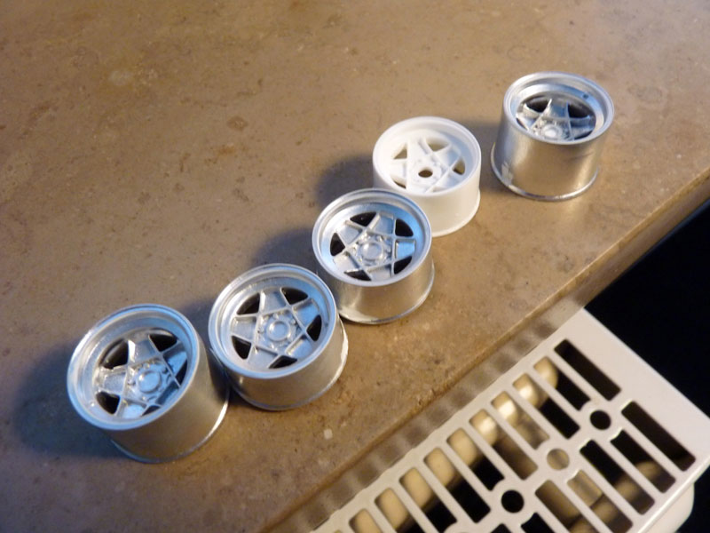

Die Felgen

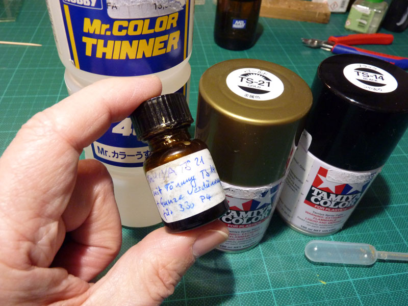

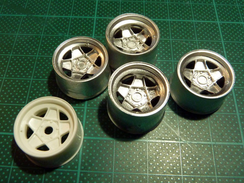

Der P4 war mit Aluminiumfelgen ausgestattet, welche in Gold metallic lackiert waren. Für mein Modell den richtigen Farbton zu treffen, erwies sich problematischer als gedacht. Im Farbprogramm der Hersteller gibt es zwar mehrere Silbertöne, aber in der Regel nur einen Goldton. Die Farben aus meinem Fundus, von Tamiya, Vallejo, Humbrol und Gunze, brachten kein annehmbares Ergebnis. Entweder stimmte der Farbton nicht, oder die Pigmentierung war viel zu grobkörnig. Nach einigen Mischversuchen und Schmierereien bin ich dann bei dem Tamiya Knickellack gelandet. Diesen habe ich dekantiert und dann mit schwarzer Farbe etwas abgetönt. Hier ein paar Bilder dazu:
Tamiya TS-21 mit ca. 5% TS-14 abgetönt und 30% Gunze Verdünnung. Die fertige Mischung habe ich in einem Fläschen abgefüllt und damit auch für spätere Ausbesserungsarbeiten gesichert. Übrigens kann man mit dem Mr.ColorThinner so ziemlich alle Farben auf Öl- oder Alkoholbasis verdünnen.
Als Erstes ging es aber daran die Felgen zu bearbeiten.
Leider sind die Felgenkreuze nicht sauber gegossen. Die Fehlstellen werde ich so belassen und nicht ausbessern. Auch die Werkslackierung ist nicht sonderlich gut, aber letztlich unwichtig.

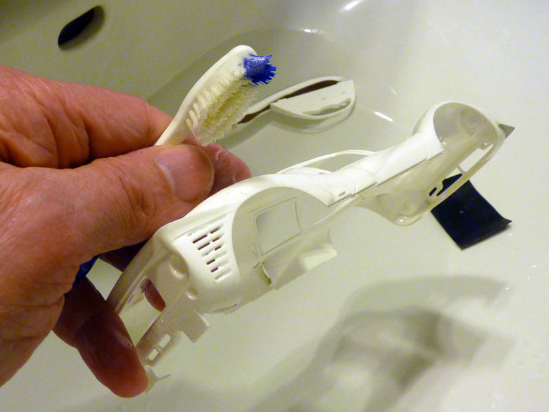

Gereinigt und angeraut wird mit Scheuermilch und einer alten Zahnbürste.
Ordentlich geschrubbt ergibt es einen guten Haftgrund für den folgenden Farbauftrag.
Gut abgespült geht es dann an die Heizung zum Trocknen.
Was noch fehlt sind die Luftventile.
Die Ventile lassen sich aus einem Stück Draht knipsen und einfach in die Bohrung einkleben.
Meine Bedenken, dass man vielleicht einen Farbunterschied zu dem weißen Reserverad sehen könnte, waren unbegründet.
Die dekantierte Farbe deckt hervorragend und ließ sich bestens verarbeiten.
Hier das fertige Ergebnis.

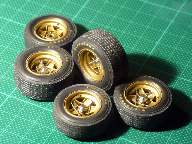

Die Reifen
nachdem die Felgen nun richtig gut durchgetrocknet sind, geht es ans Bearbeiten der Bereifung. Als erstes habe ich mit einem Schmirgel die Lauffläche bearbeitet.
Leider war auch nach intensiver Schleiferei es mir nicht möglich, den Gussgrat gänzlich verschwinden zu lassen. Dafür war der Versatz der beiden Gusshälften einfach zu groß.
Erschwerend kam hinzu, dass das Material sich von der Beschaffenheit wie ein Radiergummi verhielt. Es ließ sich also mehr abrubbeln als denn abschleifen.
Mit diesem Farbgemisch aus meinem Fundus habe ich dann die Lauffläche bepinselt und mit dem Mr.ColorThinner“ von Gunze wieder abgewaschen.

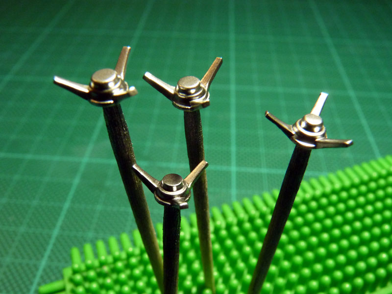

Das fertige Ergebnis. Die Flügelmuttern sind noch lose aufgelegt.
Etwas tricky war das Anbringen der Decals. Die Kurzanleitung dafür war in Japanisch und die Piktogramme auch nicht selbsterklärend. Da die Bereifung wahlweise mit Firestone oder Dunlop beschriftet werden konnte, habe ich erstmal die Verarbeitung mit dem Dunlop-Schriftzug auf dem Reserverad erprobt.
Mit einem scharfen Messer wurde das Decal im Schriftzugverlauf von seiner Trägerfolie gelöst.

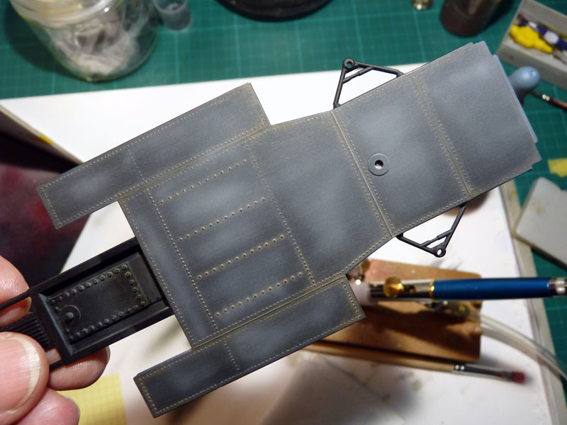

Danach mit der spiegelbildlichen Fläche auf die Radflanke gedrückt und mit einem Instrument angerieben.
Um die Trägerfolie zu entfernen, wurde sie mit warmem Wasser angefeuchtet.
Danach lies sie sich ganz einfach von dem Schriftzug abheben.
Nachdem der Reifen getrocknet war, konnte das Decal mit Fettpapier an den losen Rändern noch etwas angedrückt werden.
Zum Schluss habe ich noch eine leichte Schicht Gunze Mattlack über den Schriftzug gebrusht.
Damit sind die Felgen mit der Bereifung fertig. Im Großen und Ganzen bin ich mit dem Ergebnis zufrieden.
Bis demnächst,
Euer Günter
104
Freitag, 29. März 2019, 11:34
Hallo Günter,
das Washing an den Reifen habe ich so noch nicht gesehen - ich glaube, überhaupt noch keines an den Reifen eines Zivilfahrzeugs... 8)
Das Resultat kann sich sehr gut sehen lassen, wirkt sehr authentisch. Wieder was gelernt. :)
Modelle von Tommy124
KEEP CALM & MODEL ON!
105
Sonntag, 31. März 2019, 15:09
Ich würde selbst niemals so viel Arbeit in meine Autos stecken, da es mir mehr darum geht, möglichst viele Typen
zu sammeln, aber bei solchen Tipps wie mit der Scheuermilch und die Alterung der Reifen, das kann man immer mal eben
umsetzen. Du hattest schon damals beim GTS tolle Ideen, die man immer gut mitnehmen konnte :ok:
106
Sonntag, 31. März 2019, 18:07
Hallo Jens, hallo Thomas,
Vielen Dank für Eure lobenden Worte.
Hier noch ein kleines Update zum Wochenende:

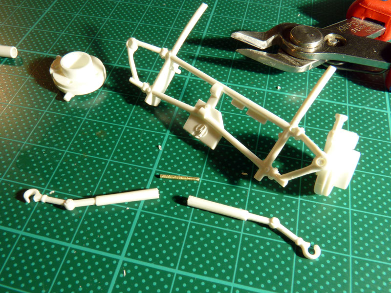

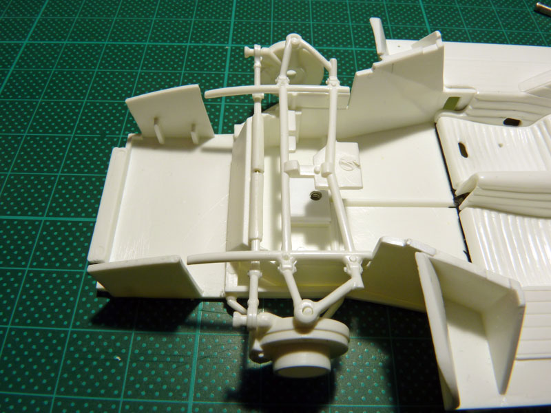

Die vordere Spurstange ist etwas zu kurz geraten, weshalb ich sie mit einem Stück Messingdraht verlängert habe.
Nachdem ich die Vorderachse provisorisch zusammengesteckt habe, konnte ich die Vorspur durch Verschieben der Lenkstange einstellen und mit einem Tropfen Kleber fixieren.
Die Gelenke der Lenkachse hätte man besser in Drehrichtung angebracht. Leicht eingeschlagene Räder lassen sich aber trotzdem darstellen.
Das wars für Heute. Bis demnächst,
Euer Günter
107
Freitag, 5. April 2019, 00:14
Liebe Klebesüchtige,
hier ein kleines Update am Abend. Ich habe das Schaltgehäuse zusammengebastelt und ein klein wenig modifiziert.
Den Schaltkasten habe ich von Innen ausgefräst und anschließend die PE Kulisse auf das Gehäuse geklebt.
Den Schaltknauf wurde von der Schaltstange getrennt und durch eine Edelstahlstange ersetzt.
Dann wurde die Länge festgelegt und die Stange entsprechend gekürzt.
Leider ist die Kulisse nicht ganz stimmig. Die Schaltwege sind viel zu lang ausgeführt. Der erste Gang ist deshalb nur bis zur Hälfte eingelegt. Ein Kompromiss der nicht zu sehr auffällt.
Fertig, so belassen wir es.
Bis dahin,
Euer Günter
108
Sonntag, 7. April 2019, 16:22
Liebe Bastelgemeinde,

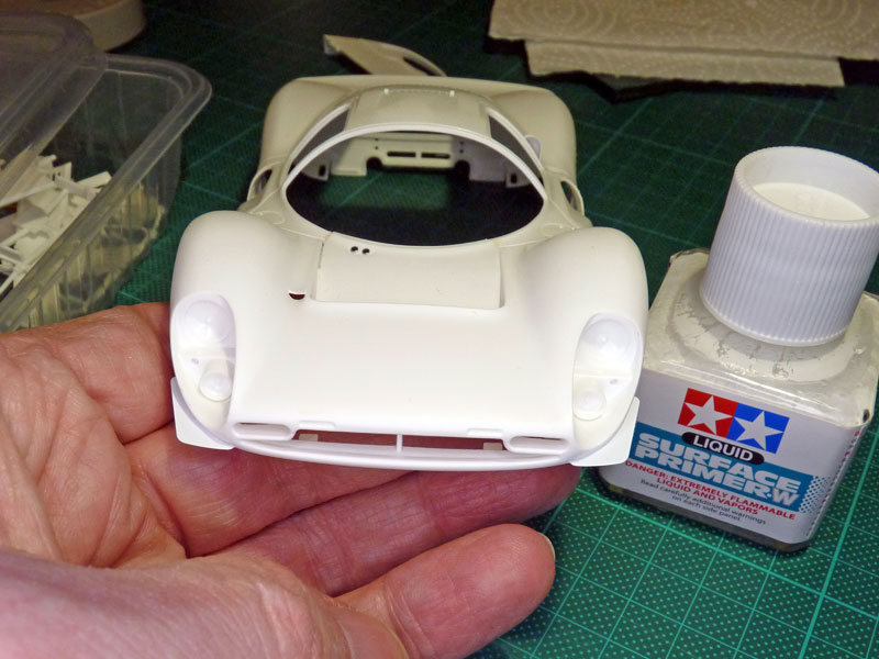

an diesem Wochenende habe ich die Teile der Karosserie getrimmt und angeschliffen. Problematisch waren die vielen Details, insbesondere die zahlreichen hervorstehenden Nieten, welche über die ganze Karosserie verteilt waren. An den kaum zugänglichen Stellen und um die Nieten herum habe ich mit der Scheuermilch und einer Zahnbürste die Oberfläche bearbeitet. Dann die ebenen gut zugänglichen Flächen mit 1200er Nassschleifpapier angeschliffen. Obgleich ich sehr vorsichtig zu Werke gegangen bin, blieb es nicht aus, dass die eine oder andere Niete vom Schleifpapier unter Fluchtiraden geschädigt wurde.
Die Heckpartie habe ich fast ausschließlich mit der Scheuermilch bearbeiten müssen.
Wichtig ist, dass man die Scheuermilchreste gründlich abspült. Danach kam dann das 1200er Nassschleifpapier zum Einsatz.
Um die Details nicht mit Füller zuzuschwemmen, werde ich das Modell nicht grundieren. Lediglich die kleinen PE Frontflügel bekommen aufgrund einer besseren Haftung und Farbangleichung eine dezente Schicht der Tamiya Grundierung in Weiß.
Nach meiner Erfahrung lässt sich die Grundierung gut verarbeiten, wenn man ca. 60 – 70% Verdünnung hinzufügt.
Das war’s mal wieder, bis demnächst,
Euer Günter
Beiträge: 9 202
109
Montag, 8. April 2019, 11:02
Hi Günter, :wink:
mit Genuß folge ich aufmerksam wieder Deinem faszinierenden Baubericht - wie schon bei deinem exzellenten Daytona Spyder.
Deine Arbeit im Detail ist wieder beeindruckend und lehrreich :respekt:
Weiter machen. Und klopf Dir noch auf die Schulter. Astreine Arbeit :ok: :ok: :ok:
110
Montag, 8. April 2019, 21:20
Hallo Dominik,
vielen Dank und herzlich willkommen, schön das Dir der Baubericht gefällt und Du auch wieder dabei bist.
Günter
111
Samstag, 13. April 2019, 00:53
Guten Abend zusammen,
heute habe ich an der Sichtscheibe zwischen Cockpit und Motorraum herumgebastelt. Das Klarsicht-Bausatzteil besteht aus der Scheibe, einer Gummilippenumrandung und einem kleinen Teil der Trennwand, welche entsprechend farblich gestaltet werden müssen. Wie immer möchte ich Euch meine Vorgehensweise mit ein paar Bildern dokumentieren.
Als erstes habe ich eine Tamiya TS-8 Knickeldose dekantiert. Unter gelegentlichem Umrühren habe ich den Lack gute 15 Min ausgasen lassen.
Zwischenzeitlich wurde dann das Glas poliert. Anfangs mit der Zahnpasta und zum Schluss mit den Tamiya Polierpasten.
Dann habe ich mit einer Nadel eine feine Rille auf beiden Seiten entlang der Gummilippe gekratzt.
Nun konnte ich stark verdünnte Farbe durch beide Vertiefungen laufen lassen und damit das Gummi sauber abgrenzen.
In gleicher Weise habe ich nun die Tamiya Farbe mit dem Pinsel aufgetragen. Verdünnt habe ich diesmal mit dem Mr.ColorThinner von Gunze.
Und so kommt die Scheibe später zwischen Motorabdeckung und Trennwand.
Das war es mal wieder.
Euer Günter
112
Sonntag, 14. April 2019, 14:53
Kleiner Nachtrag am Sonntag.
Ich habe die Zwischenwand mit der dekantierten Tamiya Farbe gebrusht.
Einen schönes restliches Wochenende wünscht
Günter
113
Sonntag, 14. April 2019, 15:30
Einfach sauber in allen Kleinigkeiten :respekt:
Grüße aus der Hauptstadt
Fertig: Ferrari F430 SpiderFerrari 360 Spider250 GT California
Akt. Baubericht
114
Sonntag, 14. April 2019, 20:24
Dein baubericht verblüfft immer wieder,
Einfach nur tolle Arbeit mein :respekt: :dafür:
Klebrige Grüße Chris :cracy:
115
Donnerstag, 18. April 2019, 20:46
Hallo Peter, hallo Christof,
erstmal vielen Dank für Euer Lob.

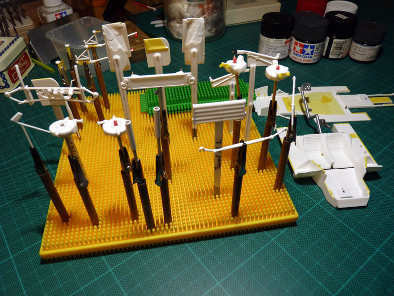

Weiter geht es mit der farblichen Gestaltung. Nachdem alle Teile eine Säuberung mit der Scheuermilch bekommen haben, wurde mit dem Abkleben der Teile begonnen. Um das Lackabkratzen an den Klebeflächen zu vermeiden, habe ich diese vorsorglich mit ein wenig Tamiya-Tape abgedeckt. Als Basis habe ich sämtliche Teile in Schwarz seidenmatt gespritzt. Ausgenommen waren lediglich die Auspuffrohre und das Lenkrad.
Das Abklebeband läßt sich auf einer Glasplatte mit einem Skalpell in die notwendige Größe schneiden.
Immer praktisch sind die Krokodilklemmen.
Fertig zum Durchtrocknen.
Ein schönes Osterfest wünscht Euch,
Günter
116
Dienstag, 23. April 2019, 00:08
Der Unterboden

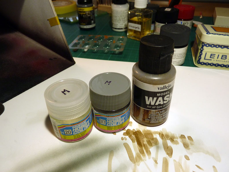

Gestern habe ich ein wenig mit dem Unterboden herumexperimentiert.
Zum Einsatz kamen diese Farben.
Erst ein wenig Wasch an den Nieten und Blechanstößen.
Danach die Paneelen mit Grau etwas aufgehellt und anschließend den gesamten Unterboden mit Mattlack eingenebelt.

Hallo Günter, der Unterboden ist dir echt gut gelungen. Sieht sehr gut aus, wie der rest deiner Arbeit :ok:
Lg. Jay
118
Dienstag, 23. April 2019, 16:01
Hallo Günter,
auch Deine Washings sind genau auf den Punkt: erst die Reifenprofile, jetzt der Unterboden. Diese gesellen sich zu den anderen tadellosen Arbeitsschritten, deren Teilresultate sich am Ende zu einem tollen Gesamtergebnis ergänzen werden!
