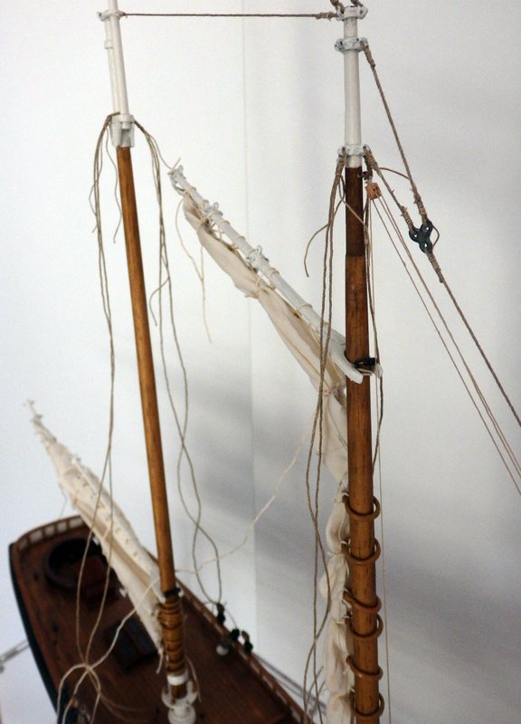

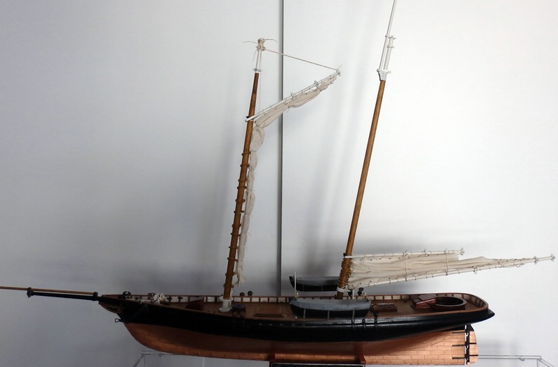

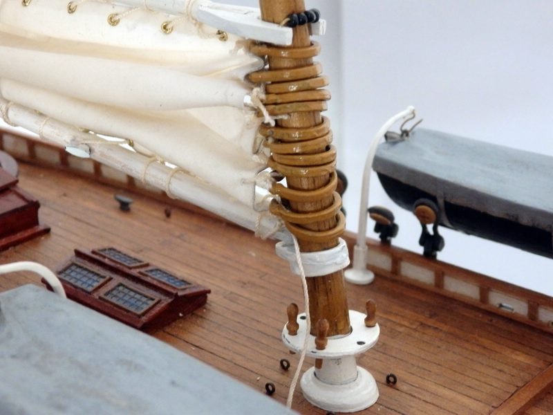

Hallo miteinander, ein wenig habe ich in den vergangenen Tagen weiter gebaut. Da ich die "Yacht America" mit geborgenen Segeln baue, erschien es mir sinnvoll, diese vor dem Einbau der Masten anzupassen. Die Materialfrage war rasch geklärt, nachdem ich einen "Laminat-Versuch" gestartet hatte. Mein Batist war als Zwischenträger zu dick, und für Seide bin ich zu geizig. Also habe ich die Segel auf konventionelle Weise aus Batist zugeschnitten, mehrmals mit Wasser-Leim-Gemisch getränkt und in Form gebracht. Mein Vorbild war dabei die 1863er Version der "Yacht America" im Hafen von Boston. Zum Zusammenknüllen der Segel habe ich eine kleine Hilfskonstruktion angefertigt.
Dabei habe ich wieder mal gemerkt, dass ich keine Ahnung habe, wie das Segelbergen in der Realität geschieht. Aber auf YouTube kann man ja für alles und jedes lehrreiche Videos finden, so dass ich hoffe, es halbwegs richtig hinbekommen zu haben.
Das soll's gewesen sein. Bis demnächst in diesem Theater. Klaus

Klaus, gefällt mir schlichtweg perfekt!
Sag, woher bekamst Du diese Ringe für die Segel? Ich bin dabe, die aus Draht zu machen, aber sie sehen einfach nicht gut aus.
93
Dienstag, 2. April 2019, 07:34
Hallo Bibi, das sind die Ringe aus dem Mamoli-Bausatz. Sie nennen sich "Anelli vele", Codice 8327", sind aus Metall und haben 10 mm Durchmesser. Beste Grüße Klaus

Na, ich stell aber immer Fragen... :wink: War schon sehr speziell! Inzwischen hat mich ein befreundeter Skipper darüber aufgeklärt, dass Topsegel und Klüver immer zuerst eingeholt werden und dass man in den Hafen höchstens mit stark gerefftem Großsegel einläuft. Offen geblieben ist die Frage, wo das "fliegende" Gaffel-Topsegel nach dem Niederholen verbleibt. Ich habe inzwischen den Baum des Vorsegels befestigt. Jetzt geht's "in die Wanten".

Deine gerafften Segel fallen und
gefallen ausgesprochen gut!

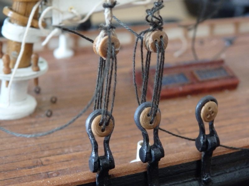

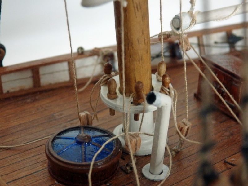

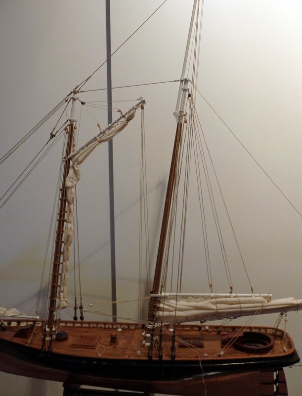

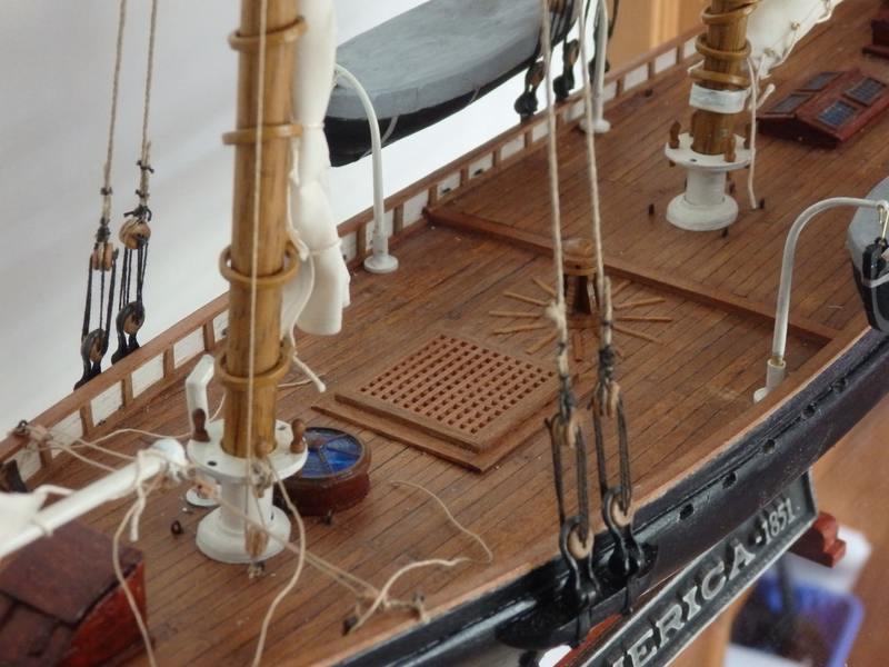

Lieber Rai, lieber Bibi, für mich ist jedes sachlich-fachliche Feedback enorm hilfreich, weil ich mich damit auseinandersetzen und so oft noch einen anderen Blickwinkel einnehmen kann (Nebenbei erfreut es mein Herz :bussi: ). Dieser Baubericht dokumentiert das recht gut, denn ich habe mit externer Hilfe schon mehrmals Irrwege korrigieren können.
ich meine, dass an den Geien am Bugsprit bei Mamoli sogar zuviel "Gut" ist, aber da könntesr Du ein Teilphoto des Planes einstellen, dann kann ich Dir sagen, ob und wie.
Lieber Bibi, du hast sicher recht, mir scheint es am Bug auch viel zu viel "Gedöns" zu geben. Wär schön, wenn du für Vereinfachung sorgen könntest.
Die Toppsegel der America waren an eine sehr dünne Rah angeschlagen, deren Fall über einen Block am Mast lief, dito gab es einen Niederholer.
Geborgen wurde das wohl zuerst seitig abgelegt- und dann auf den Davids auflegend gestaut.
Das Bild der 1863er "USS America" habe ich mir inzwischen 100 Mal angesehen, aber offenbar nie richtig. Jedenfalls habe ich die (deutlich erkennbare) Rah auf den Steuerbord-Davits nie als das niedergeholte Topsegel identifiziert. Um dies und dann auch noch die weiße Heckreling als solche zu erkennen, muss man wohl einen Seemannsblick haben :thumbsup: . Gibt's noch mehr Verborgenes zu entdecken?

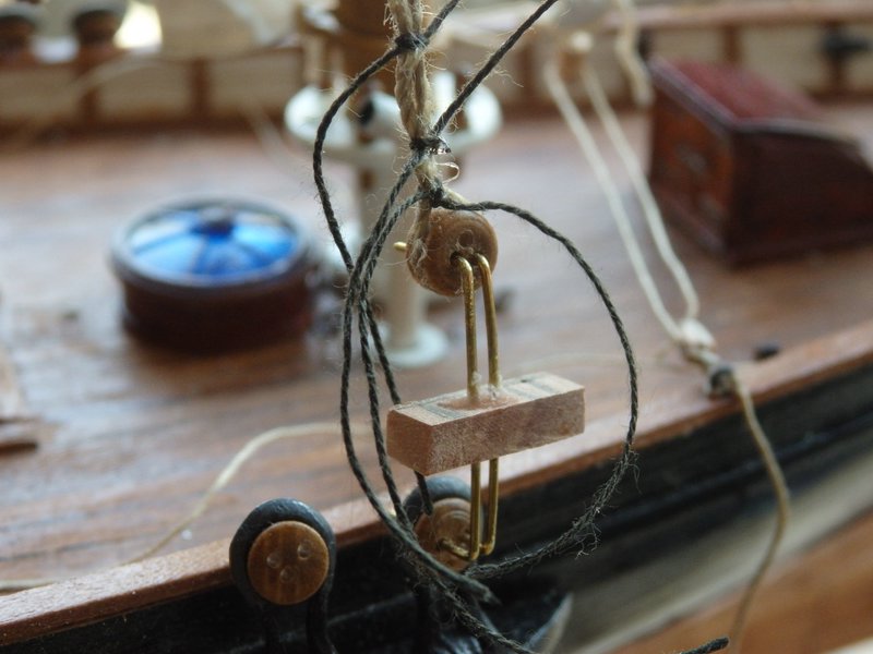

Wie angekündigt, habe ich mich den Wanten und Pardunen zugewandt. Von wem ich das Tool zum gleichmäßigen Einbinden der Wantjungfern abgekupfert habe, weiß ich nicht mehr, aber das ist auch ein Beispiel dafür, wie hilfreich ein Forum sein kann.
Ich stelle gerade fest, dass meine Fotos jetzt alle doppelt vorhanden sind, und bin gespannt, was nach dem "Absenden" passiert. Beste Grüße Klaus

Der Klüver hat drei "Stage" - zwei seitlich und am Modell einen Doppelstag unten. 630 steuerbord und das Gegenüber, der Wasserstag ist 625. Die seitlichen würde ich mit Jungfern steifsetzen, dort wo die Enden der Stage am Rumpf festgemacht sind. Der Doppelstag ist komplizierter.
Ich mache einen einfachen Stag mit zwei großen Jungfern - wie auf dem Photo sichtbar. Mir macht die Doppelung und das Gespinst keinen Sinn; der Bugsprit war ja nicht flexibel zum Ausfahren.
Mir erscheint das Teil von Mamoli (Das Dreieck) wie ein Hybrid- das macht Sinn, wenn der Bugsprit keinen Stampfstock hätte. Das siehst Du auf vielen Modellen. Dann kannst Du den kürzeren Bugsprit mit 2 Wasserstagen stützen.
Aber das berühmte Modell, das Du unter "Fitz Henry Lane" findest, das hat auch einen Doppelwasserstag. Im Zweifelsfall schau Dir das genau an; es ist die beste Modellaufnahme, die ich kenne, und mache es dem Bild nach.
Beim Klüverbaum würde ich das genauso machen. Nur einen "Stag" pro Seite und mit Jungfern steifgesetzt. 637 und gegenüber. Den mittleren Stag, der sich am Stampfstock teilt, den würde ich so lassen. Denn da kann das Rig einen Sinn machen. Auch bei den "Stagen". die vom Klüverbaum rechts und links abgehen, könntest Du die Lösung mit den Blöcken, wie am Modell machen; da macht Flexibilität einen Sinn.
Wenn Du das angehst, dürftest Du baldigst fertig sein. Und ein nobles Boot hast Du dann geschaffen - mehr "America" als vieles sonst, was da sichtbar ist!

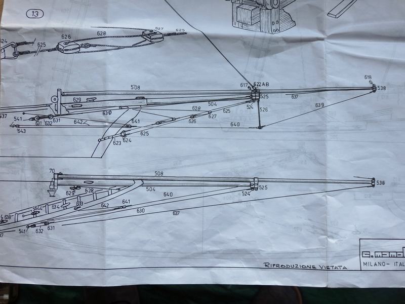

Liebe Modellbauende, in den letzten Tagen habe ich mich mit Bugspriet und Klüverbaum auseinandergesetzt. Der zu biegsame bausatzseitige Stampfstock wurde durch einen Nagel ersetzt. Das Eselshaupt aus irgendeinem Spritzguss erwies sich wieder mal als sehr bruchanfällig :motz: . Irgendwie habe ich alle notwendigen Ösen doch noch befestigen können.
Jetzt stehe ich vor der Entscheidung "Stag oder nicht Stag". Laut Bauplan ist das Klüversegel "fliegend" anzubringen, d.h. ohne Stag. Ich neige aber nach heftigem Studium der alten Fotos und Illustrationen dazu, ein Stag zu setzen.

Lieber Klaus.
ich kann nur sagen, schau um Dich die Modelle der "America" an... da setzt Du einen Maßstab.
Der Stampfstock ("Dolphin Striker") ist immer gut aus Metall; ich mache das auch immer solide. Sähe später blöd aus, wenn gerade das Teil dann bricht....
Aber jetzt geht es dem Ende zu?
Bei dem "Fliegenden"... also wie Du selbst sehen kannst: Auf den Photos ist dieser Stag. Finde ich absolut legitm, da einen zu setzen.

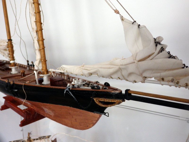

Zwei Fragen habe ich noch. Du hast für die Segel so feine "Gatchen"... diese Ösen. Gehören die auch zum Modell dazu? Wie groß ist denn das Boot am Ende genau?
Sorry... und dann sehe ich die "Lippen"/die "Klampen" am Bug... in schwarz... diese Teile werden in der Regel auch vergessen. Aber die sind notwendig. Solche gibts - auch bei genauem Blick sichtbar - auf der Krümmung am Heck. Vor- und Achterleinen brauchts zum Festmachen.... vielleicht gibts da noch welche wo.

Nun zum heutigen Update: Stag gesetzt, Klüversegel angeschlagen und (hoffentlich liebevoll genug) "verschnürt". Ich habe das Segel um etwa 40 Prozent kleiner zugeschnitten, es aber in seiner Form belassen. Liektaue habe ich angeklebt, auf die Säume aber verzichtet.Die Stagreiter habe ich aus Messingdraht selbst produziert, weil die aus dem Bausatz aufgebraucht waren. Die "Handläufe" bringe ich noch an. Auf das "Pferdchen" möchte ich später noch einen Sailor stellen, wenn ich denn passende Figürchen (1:66) bekomme. Von Preiser habe ich "Piloten aus den 1920 Jahren" bestellt, die aber vorerst nicht lieferbar sind. Vielleicht hat noch jemand einen Tipp?
Die kleine Gatchen gehören zum Bausatz. Mamoli nennt sie "Occhielli", Codice 0319. Mein Modell misst vom Klüver bis zur Heckreling 68,5 cm, der Großbaum steht um 10 cm über.
Ja, und dann noch die "Lippen". Die sind Eigenbau, vielleicht etwas zu groß geraten, und kommen ganz bestimmt auch noch an's Heck.

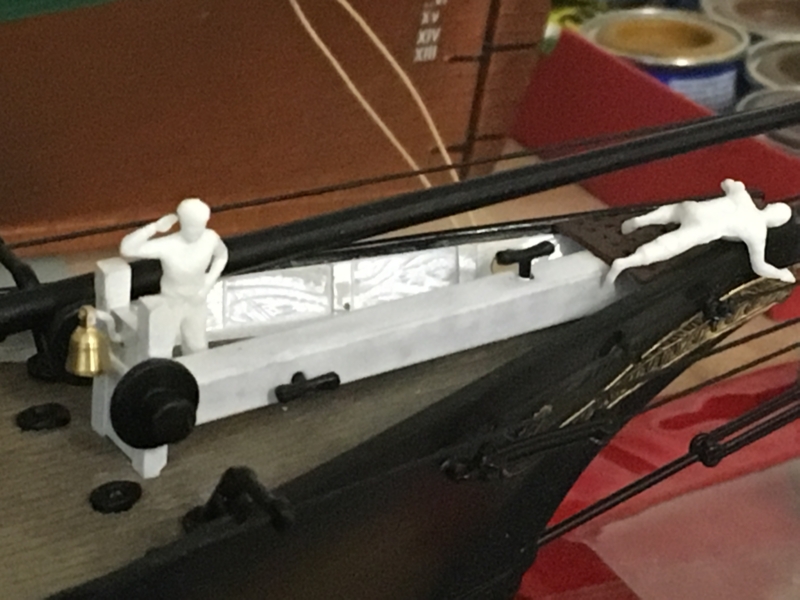

Ein paar seltene Figuren hätte ich; sie stammen von der "spanischen Galleone" von Revell- und sind von einer Sondergröße in etwas dem Maßstab. Sie sind 2,4- 2,5 cm hoch - also leicht kleiner als 1:66. Aber ich stelle Dir die mal in meine America, die sehr nahe an Deinen Maßen liegt---
Wenn die Figuren Dir gefallen... ich habe eine ganze Sammlung davon und schenke Dir ein paar.
Für die Glocke habe ich die hier gesehene Form für das Endmodell gefunden; die Photos sind auf dem "Entwurfsmodell" aufgenommen, bei dem ich Dinge ausprobiere.

So langsam nähert sich meine "American Beauty" ihrer Vollendung. In den letzten Tagen habe ich mich bemüht, alle Brassen und Schoten und sonstigen Takel anzubringen. Das ist für mich als "Landratte" nicht ganz einfach gewesen, weil der Bauplan und auch die zu Rate gezogenen Bücher von "vollen Segeln" ausgehen. Aber was ist davon bei bei runtergelassenen Hosen, äh eingeholten Segeln zu sehen? Eine große Hilfe waren immer wieder die Fotos der "USS America" von 1863 im Hafen von Boston. Die hochgebundenen Schoten habe ich von dort übernommen. Aber seht selbst.
Dank Bibi konnte ich eine "kleine" Mannschaft anheuern. Klein, weil niemand größer als 1,52 m wäre. Im Maßstab 1:66 gibt es kein Angebot auf dem Markt. Ich werde mich bemühen, meine Sailors mit passender Kleidung auszustatten. Es gibt noch ein paar Baustellen am Schiff und kosmetischen Feinschliff. Demnächst mehr davon. Herzliche Grüße Klaus
