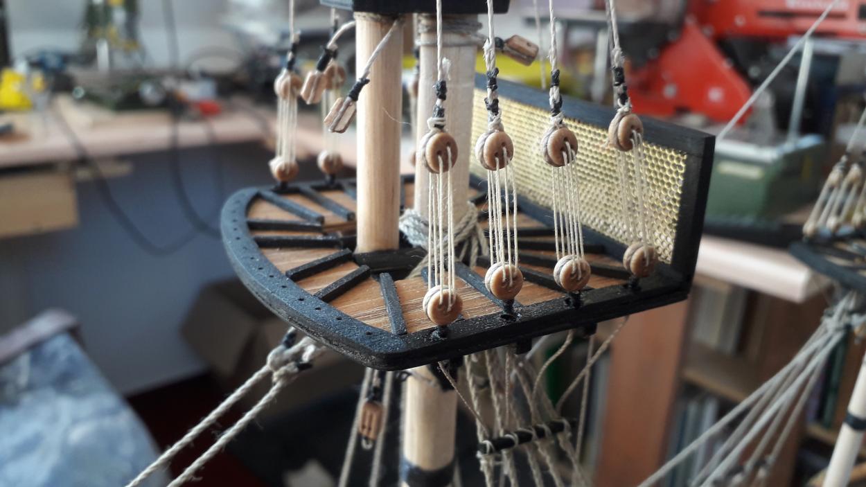

Hi zusammen
Bin dieses WE kaum zum Bauen gekommen ,das Wetter war einfach zu Verlockend für Gartenarbeit ( :bang: Ich hasse Gartenarbeit wurde aber Überzeugt :motz: )
Und deshalb bin ich nur dazu gekommen die Jungfern an die Stengewanten anzudüddeln.
Ein paar kleine bilder,und das wars auch schon
Bis denne
Gruß Steffen

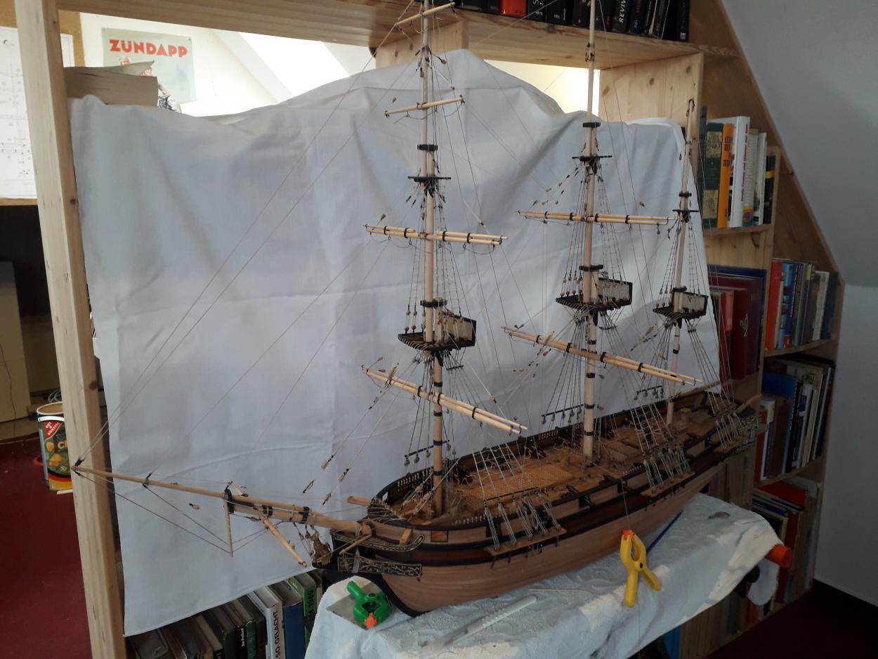

Hab dann mal angefangen die Stengewanten zu Ziehen ,musste aber gleich zu Beginn Feststellen das ich im Vorfeld vergessen hatte die Löcher in die Salinge zu Bohren.
Also musste ich sie Nachträglich am Modell Bohren ,ging aber ohne große Probleme.Habe den Handbohrer benutzt den mit dem Dremel war mir die Gefahr des Abrutschens und schief Bohrens zu Groß.
Habs dann recht fix hinbekommen die Stengewanten anzubinden,war zwar ein bischen Fuddelei aber was solls.
Das solls auch schon gewesen sein für diese Woche ,als nächstes sind die Webleinen dran ,habs lang genug vor mir hingeschoben.
Ach so @ Björn ,wegen des Riggs musst du dir Glaub ich keine Sorgrn machen .Entweder mach ichs wie bei der Galley komplett ohne ,oder maximak mit Gerefften Segeln ,so ist jedenfalls bis jetzt der Plan.
Aber was haben Pläne so an sich ,sie werden öfter mal geändert oder Verworfen,wer vom Bau kommt kann ei Lied davon Singen .
Noch ein Bild vons Ganze

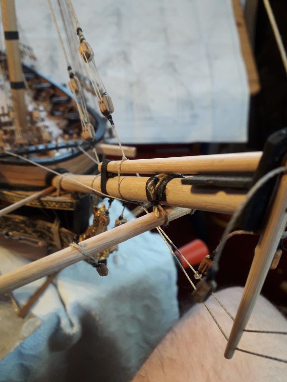

Hallöle zusammen
Wie Geplant habch mit den Webleinen begonnen,hat zwar ein bisschen gedauert bis ich die Knoterei intuss hatte aber dann gings recht Flott.
Habe doch sogar die ganze Backbordseite geschafft.
Da ich schon die ganze Zeit nach einem gescheiten Beiboot suchte und nichts gefunden habe hab ich das aus dem BS genommen.
Werde die Teile nur Grob zusammenbauen ,schleifen und dann als Malle zum Scratchen benutzen.War mir ein bisserl zu blöd das gleiche Beiboot von der Galley jetzt wieder auf der Astrolabe zu haben.Also nicht das gleiche,sondern die selbe sorte.
Mal sehen ob das so klappt wie ich es geplant habe,is ja mein erstesmal.
dat wars dann auch schon
Gruß Steffen

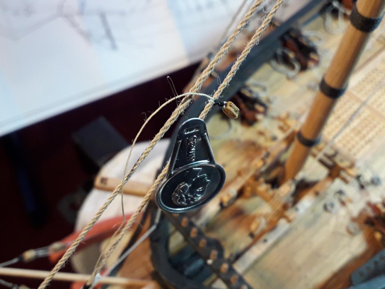

Hallo Zusammen

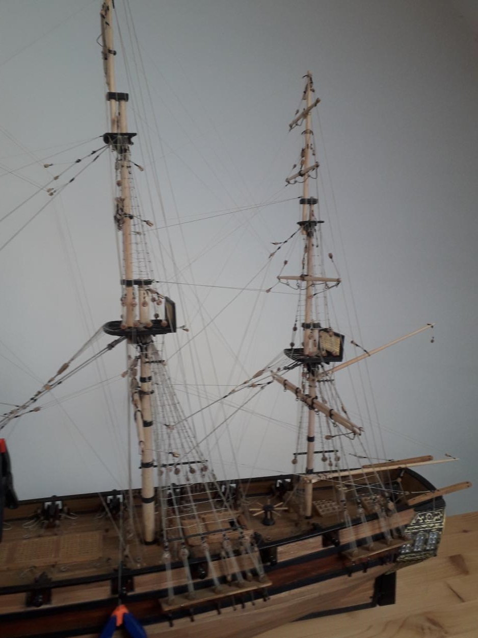

Hi Björn und Chris,danke für euren Tipp in Bezug auf die Schwichtung ,musste das aber Verwerfen da es in Keinen mir bekannten Bildern ersichtlich ist .Obwohl es schon ein schönes Detail gewesen wäre.
Die letzten Wochen waren ja nun wirklich kein Modellbauwetter,hatte Zuviel in Haus und Garten zu tun. Ein Paar Stündchen konnte ich aber doch Abzwacken.
Konnte dann doch das Stehende Gut soweit fertigbringen,bis auf das was ich vergessen habe .
Wanten ,Webleinen,Stage ,Pardunen usw sind nun dran wie man sehen kann.
Eins hab ich noch zu tun bevor ich mich an die Rahen stürze ,nämlich die Hahneporten mit den Spinnkolben.
Wie man sieht habch die Spinnkolben schon vorbereitet .
Und das wars auch schon für heute
Gruß Steffen

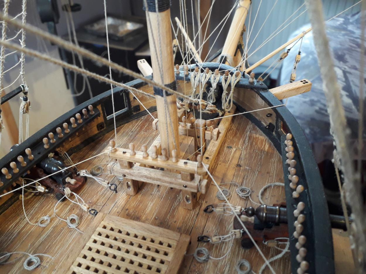

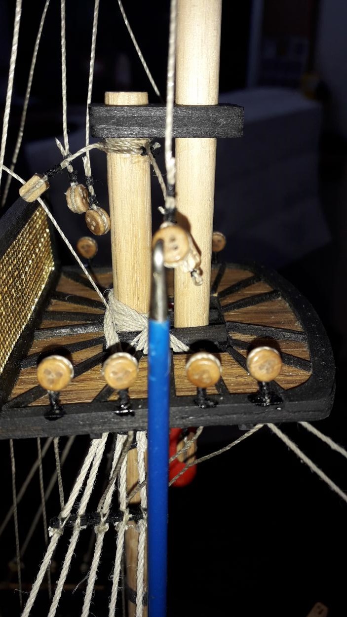

Hallo Miteinander
Die Spinnkolben hatte ich ja schon beim Letzten mal Fertig gemacht nun gings um die Wurst.
Als erstes das einbinden der Spinnkolbentakel.
Ich kann mich noch dunkel Erinnern das ich an der Galley die Spinnkolben aus Ermangelung besseren Wissens nur mit einem einfachen Doppelknoten befestigt hatte,diesmal hab ich mir mehr mühe gegeben wie man sieht.
Danach gings ans Einfädeln der Spinne ans Mars,was recht gut ging ,obwohlich mit einer großen Fuddelei gerechnet hatte gings recht Flott.
Morgen will ich dann mit der Ersten Rah beginnen .

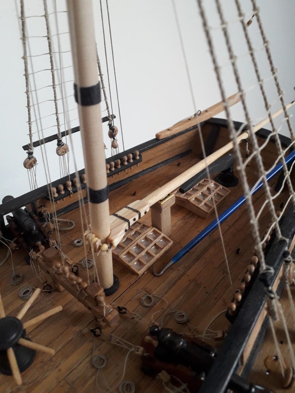

Hallo ,einen schönen Sonntag an alle.
Hab am Bug weitergemacht,ohne ein großes Ziel,normal so eben (hatte keinen Richtigen Plan Heut ).
Und das ist dabei Rausgekommen.
Hab mir eine kleine Hilfe zu Anfertigen der Tauschlingen gemacht.
Wenn ich die Schlingen jetzt schon Zwischendurch mach,wirds zum Ende hin nicht zu Krass.
Und da Hängen schon die Ersten.
Bis denne
Gruß Steffen

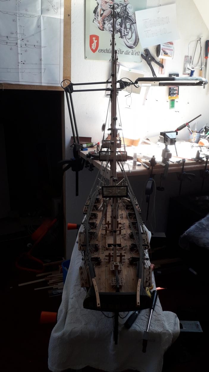

Sonntag, 18. August 2019, 17:42
Astrolabe

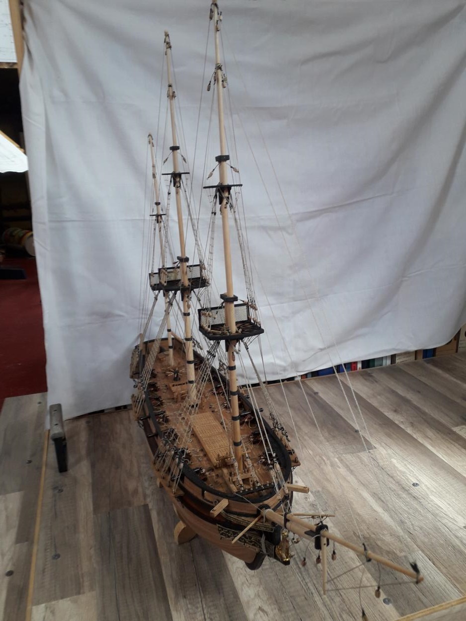

Guten Sonntag Zusammen
Habe Gestern mal meinen Großen Putzfimmel gehabt und Aufgeräumt,bis auf die Werkbank. Denk mal nach ner Stunde hätt sie Ausgesehen wie vorher.
Alles was so gefunden wurde habch Einsortiert,ein bisserl isses ja schon .
Wäsche muss auch noch abgenommen werden :abhau: ,habch so Nebenbei gemacht.

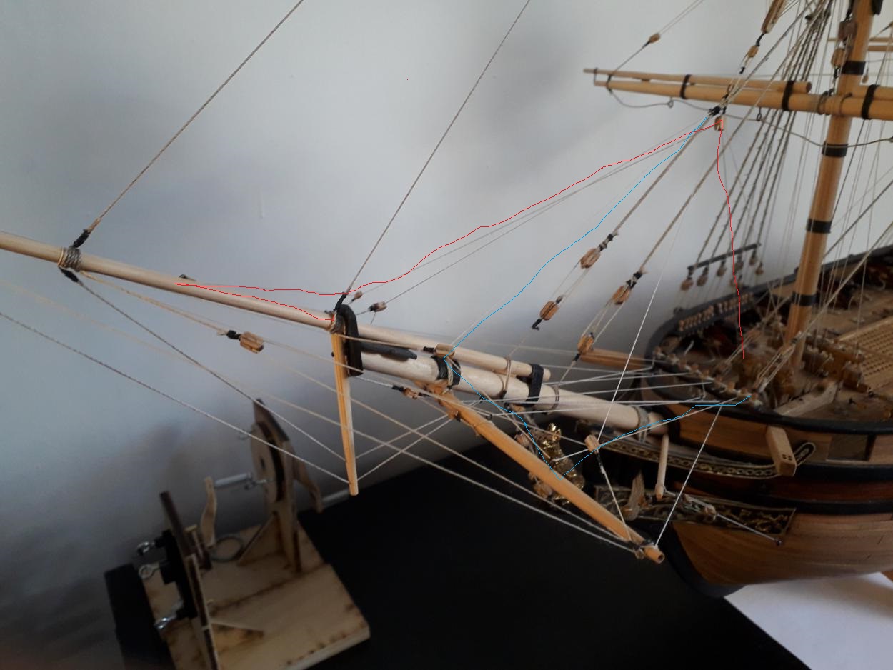

An der Astrolabe musste ich noch etwas abändern ,irgendwie war ich da Absolut Verpeilt,das ist der jetzige Stand.
Und weiter gings mit den Rahen hängen und Taue trecken.
Und die Totale.

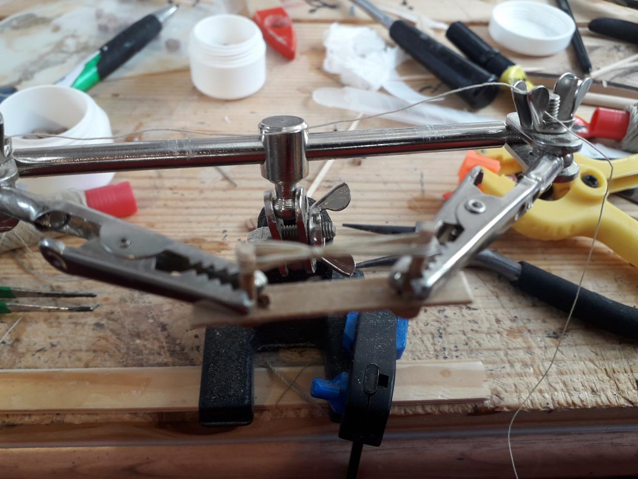

Eine kleine Neuanschaffung gabs auch,hab mir ne Reeperbahn zugelegt und die Ersten versuche gestartet.
Ist noch Ausbaufähig aber das wird schon werden.
Bisdenne
Gruß Steffen

Sonntag, 25. August 2019, 19:02
Astrolabe
Hallo Zusammen

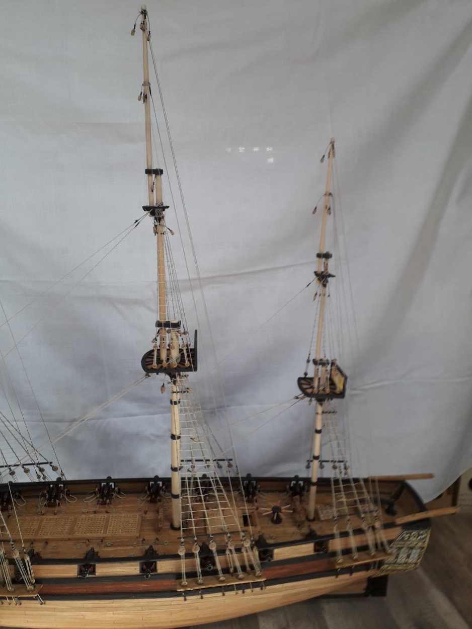

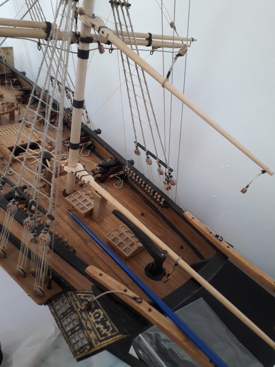

Hier Isser widder und Endlich sind die Arbeiten an der Takelung beendet.
Abgesehen vun ein Paar Tauschlingen die ich Zwischendurch mache ,solltes das gewesen sein.
Als nächstes ist das Beiboot dran .
bis denne
Gruß Steffen
Das Ladetakel ist nur mit der Klemme beschwert,wartet noch auf eine Last.Nur was das ist die Frage ?
Der Umgearbeitete Bugbereich.

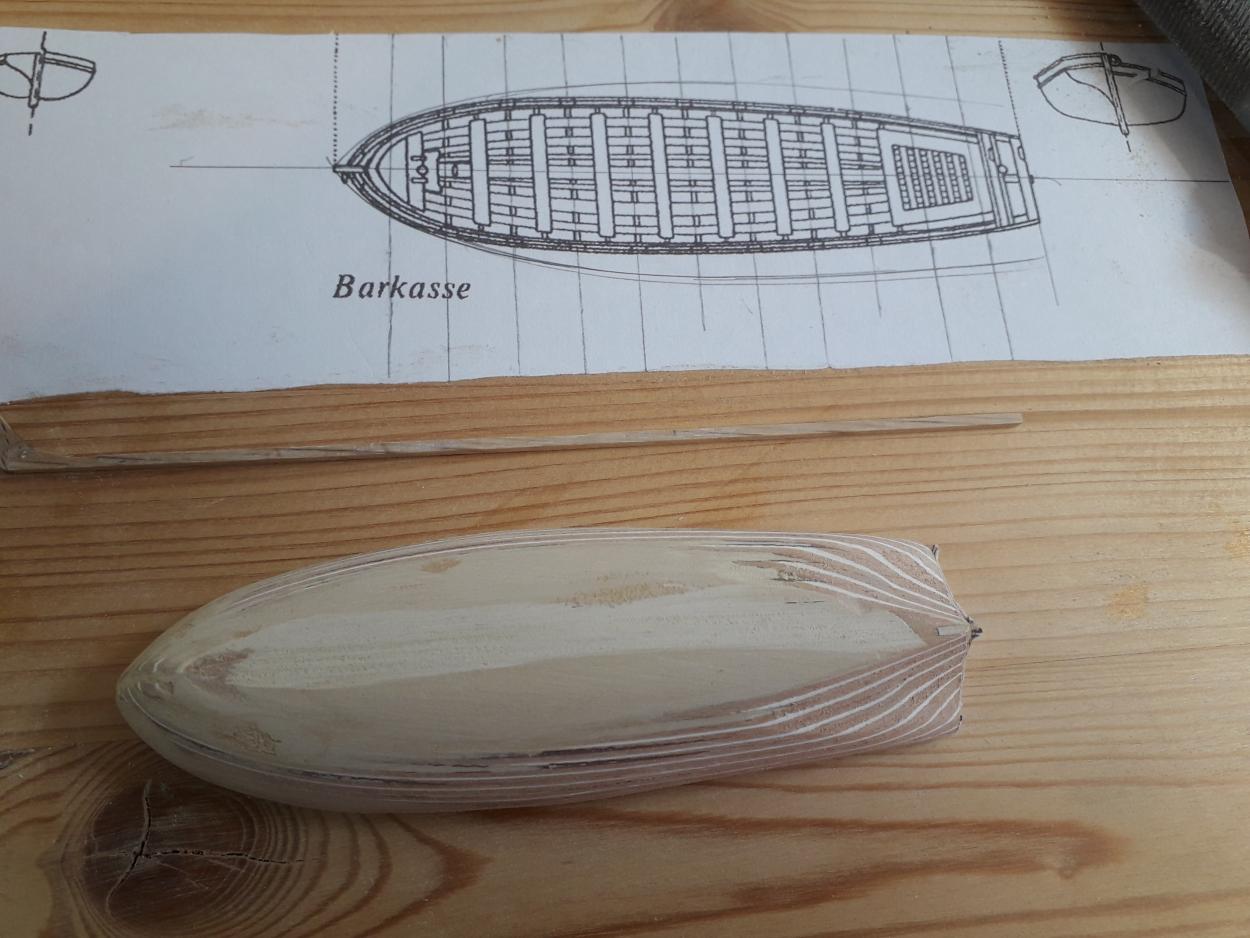

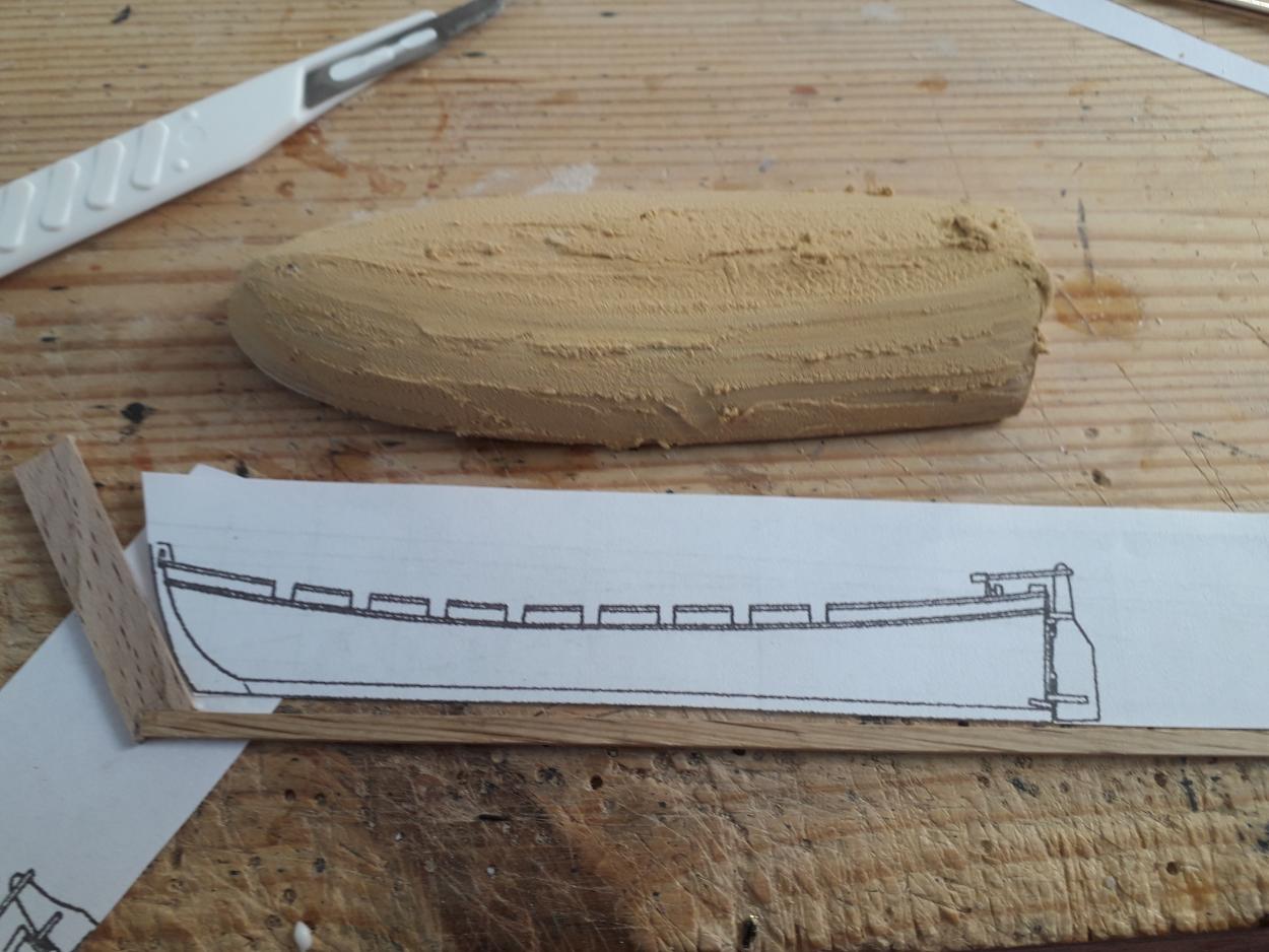

Als Vorlage Dient eine Zeichnung vom Mondfeld.
Die Form wurde aus dem Mitgelieferten Bausatz gefertigt und etwas Abgeändert.
Angefangen mit den Bodenwrangen und den ersten Auflagern,sehr Fingerfreundlich beim Biegen am Lötkolben .
Nun ein bisschen Arbeit isses schon noch ,aber das wird schon werden .
Nun is awwer Ritze
Gruß Steffen

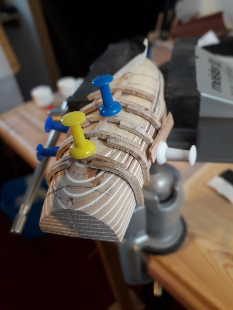

Hallo ,schönen Sonntag allen
Habe wie geplant an der Barkasse Weitergezimmert.
Das Spantgerüst mit dem Dollbord ist fertig ,nun gings an die Plankung.
Die fertige Beplankung einmal von aussen und dann von innen.
Und nun die Wegerung ,fürn Zimmermann isses ein Lattenrost.
Das letzte für Heute war der beginn mit den Seitlichen Auflagern der Bänke .
Das wars dann mal für Heut
Gruß Steffen
