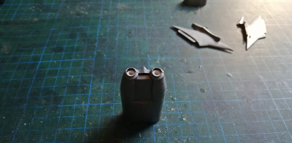

So, ich hatte da gestern gesagt, ich mach da mal schnell was, für die Triebwerksauslässe an den Gondeln :grins: , nur schnell ging es dann doch nicht, denn es ist eine nette kleine Bastelei geworden.
Aber mal von Anfang an, so gesehen hat das alles ziemlich harmlos angefangen und zwar mit dem Herauslösen der Einzelteile für die Gondeln.
Ich freue mich hier immer wieder, über die Teilenummern, an den großen Bauteilen, bei diesem Bausatz, so sind Verwechslungen ausgeschlossen.

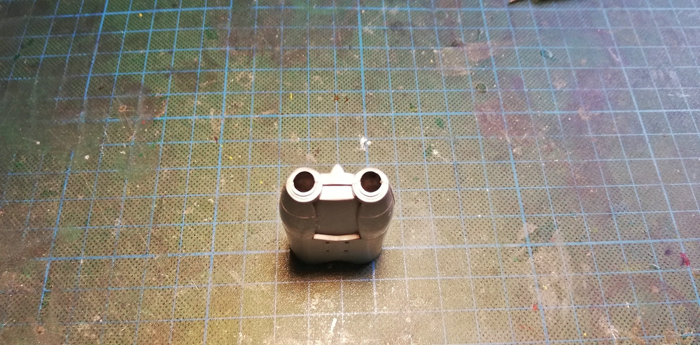

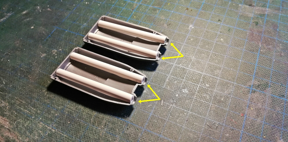

Was mich nicht mehr so ganz gefreut hat, waren die zwei schwarzen Löcher, an den Triebwerksauslässen. X( Das schwarze Loch, im Zentrum unser Milchstraße, heißt übrigens Sagittarius A Stern :grins: , man sieht nur schwarze gähnende Leere, mit einem rot/orange farbenen Rand drum herum. :grins:

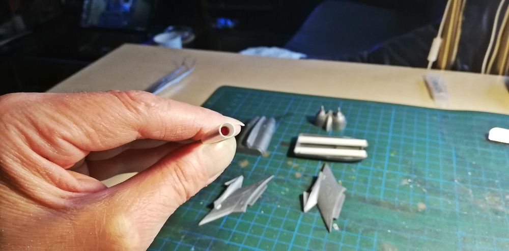

Beim Versäubern der Teile, habe ich mir überlegt, wie ich das auf eine einfache Weise ändern kann, und habe dann mal mit Augenmaß die Löcher gemessen und mir ein 4mm Rohrstück geschnappt, aber das war doch noch zu klein, also die nächste Größe.

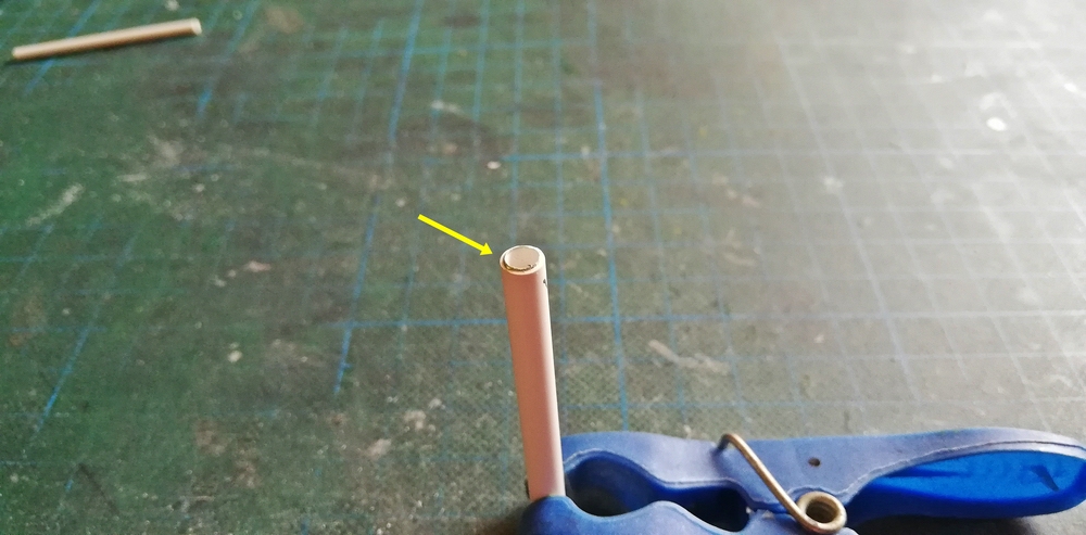

Ein 5mm Rohr und das passte schon mal, noch die Länge messen und dann habe ich mir davon vier Stücke abgeschnitten.
Nun wurde die Rohre so angepasst, zugeschliffen, das sie nach hinten zu den Auslässen, fast genau die gleich Länge haben, gelbe Pfeile.
Deckel drauf und ne Passprobe gemacht, jo so geht das, war mein erster Gedanke, aber da muss noch einiges getan werden, denn noch ist die Wandstärke, der Löcher zu dick.
Der Innendurchmesser beträgt hier 3mm, also habe ich meinen Zahnarztfräser eingespannt und das geändert, also auf gefräst, zunächst nur an einem Rohrstück.
Wie dünn das gefräst ist, sieht man auf dem folgenden Bild. Hier habe ich auch schon einen 3mm Rundstab, zur Hand gehabt und in das Rohr eingesteckt, der rote Punkt in der Mitte.

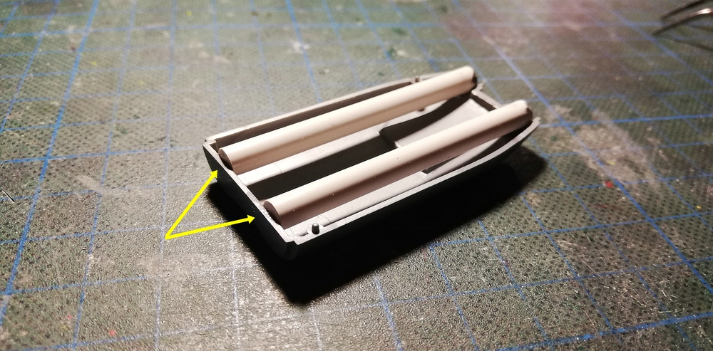

Nachdem die Position, für den Rundstab festgelegt war, wurde das angezeichnet und ich habe mir vier gleich lange Stück, abgeschnitten, hier im Bild allerdings nur zwei.
Nun noch die Schnitte gerade feilen und die Rundstäbe wurden von hinten, bündig, eingesetzt und verklebt.
Dann wurden die Rohre in die eine Hälfte, der Gondel eingeklebt und zwar so, dass die Rohre hinten zur Hälfte überstehen, gelbe Pfeile, damit es auch gerade ist.
Nun wird auch klar, warum das so lang ist, denn so brauchte ich mir nicht noch eine Halterung bauen, weil die Auflage an den Auslässen doch recht schmal ist.
Ach so, ja fast vergessen, vor dem Einbau der Rohre habe ich die neuen Auslässe noch mit Revell Eisen 91 bemalt.

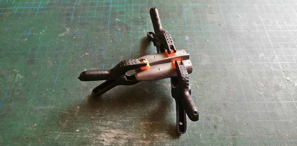

Nun noch die andere Hälfte aufsetzten, klammern und verkleben.

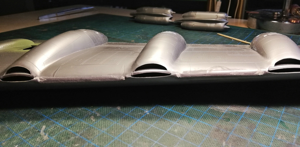

Nach einer halben Stunde warten, bis der Kleber fest war, sehen die Triebwerksauslässe dann so aus.
Das war nun meine Idee, wie ich das mit einfachen und vorhandenen Mitteln, abgeändert habe, allerdings nur eine Gondel, die andere ist heute dran. Für eine weiter Detaillierung war mir das aber doch zu klein, das würde keiner mehr sehen können.
Wichtig, für mich, war ja auch nur, das man hier nicht mehr in „Schwarze Löcher“ schaut und ich hoffe, das es für dich, lieber Markus, detailliert genug war, die Beschreibung. :grins:

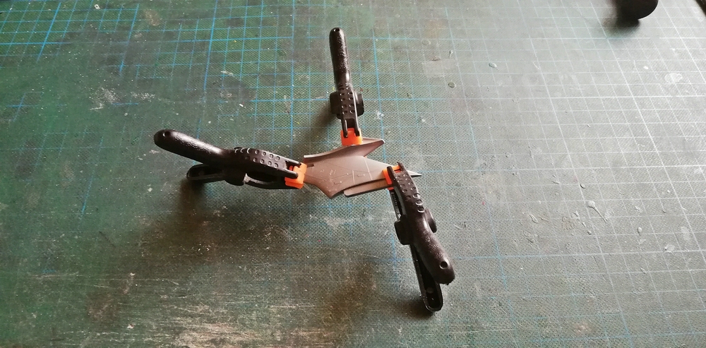

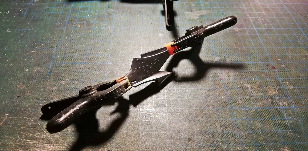

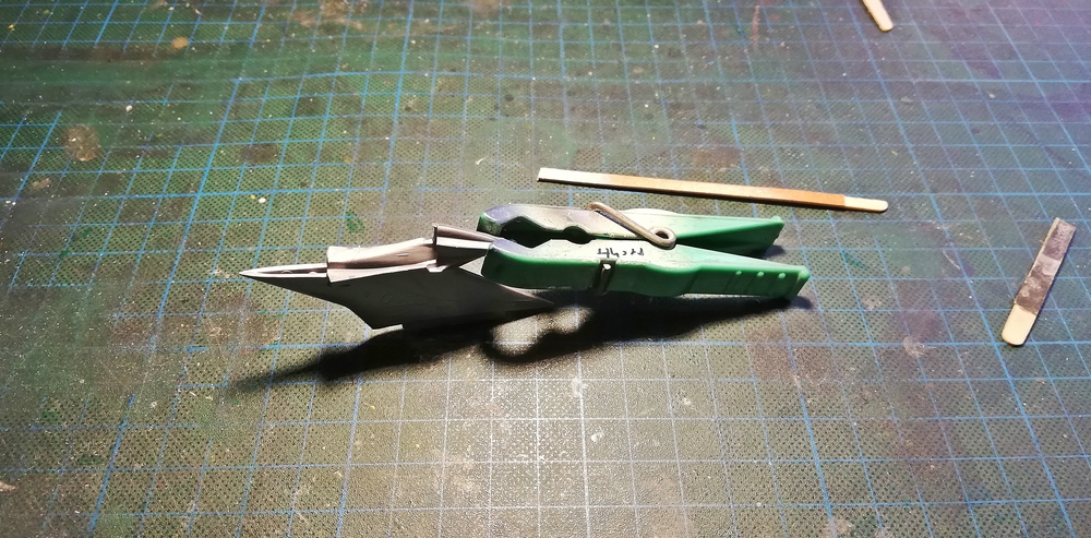

Ich habe dann erst mal die beiden Pylone, für die Gondeln, zusammen gebaut. Aber zunächst mussten da noch ein paar Auswerfermarken entfernt, damit sie auch zusammen passen.
Dann wurden beide Pylone geklammert und zusammen geklebt.

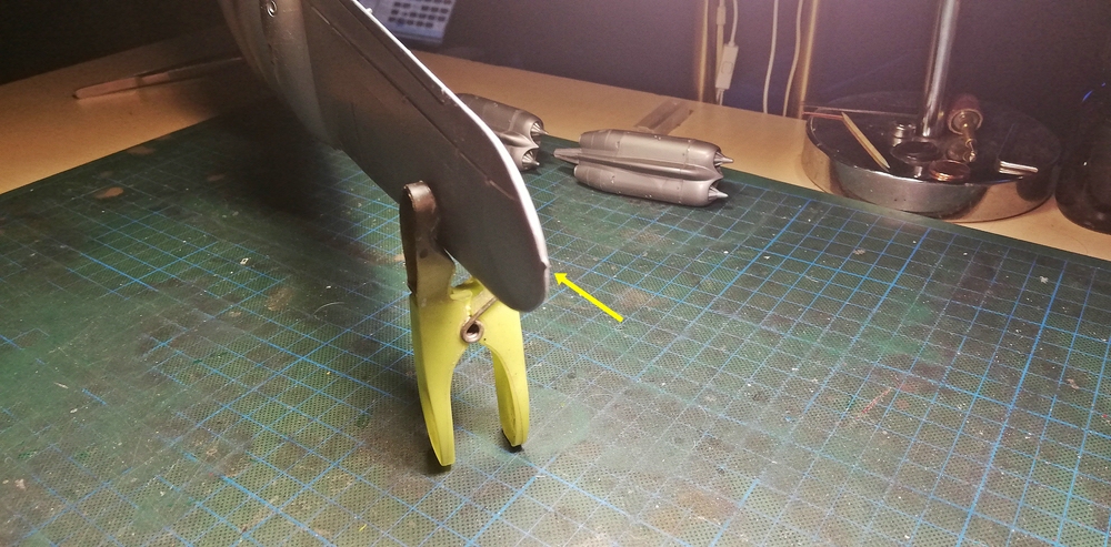

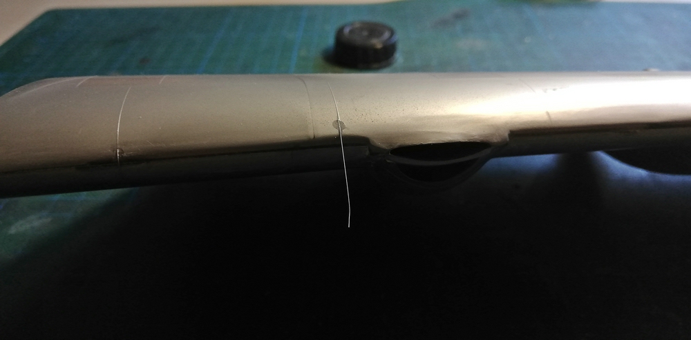

Hier noch etwas, das ich gestern vergessen hatte, denn wenn die Maschine unregelmäßig :motz: , oder auch zu schnell läuft, wirft sich beim Fräsen ein kleiner Rand auf.

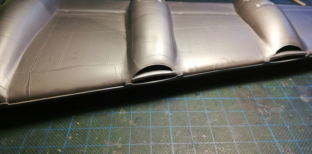

Das ist zwar nicht wirklich schlimm, stört aber etwas die Sicht auf die Randstärke, und das schleife ich dann auch sofort weg.
Nun das gleich wie gestern auch schon, Rohre zusammen bauen, etwas Farbe dazu, einkleben und Deckel drauf, fertig. :grins:
Was jetzt nun wieder kommt, ist einfach nur Fleißarbeit, die Klebenähte müssen verschliffen werden :cracy: nur habe ich heute wirklich keine Lust um fleißig zu sein, Morgen ist ja auch noch ein Tag :abhau: bis dahin dann wieder,

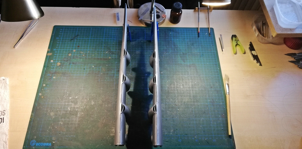

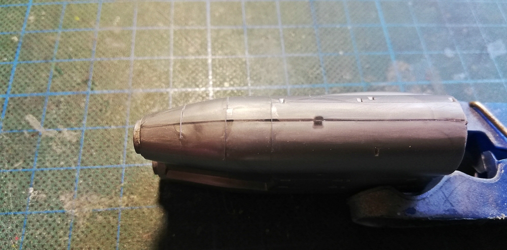

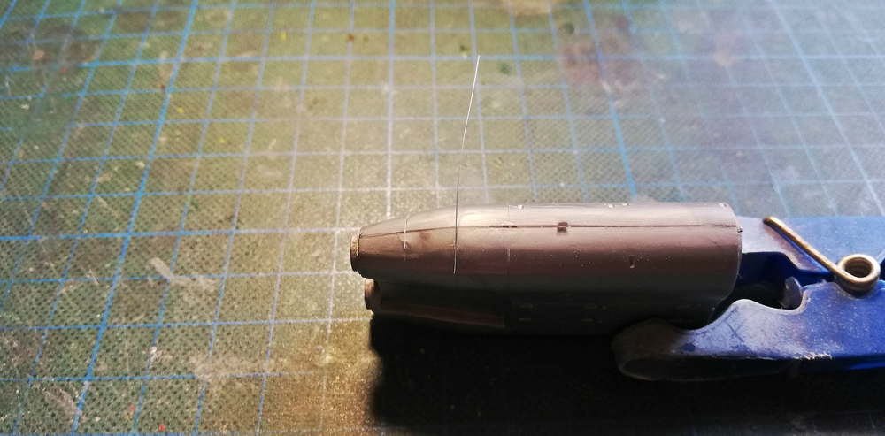

Gestern ging es dann mit der Schleiferei los, zuerst die Pylone machen, weil es weniger Arbeit war, hab dann aber gesehen, das ich an einem noch mal nach kleben musste, war dann aber doch schnell erledigt.
Etwas anders sah es dann mit den Gondeln aus, auch wenn es sich nur um zwei, drei Zehntelmillimeter handelte, die geschliffen werden mussten. Aber auch weil ich auf das trocken Vorschleifen verzichtet habe, hier habe ich gleich nass, mit 600ter Papier angefangen.
Auch wenn es so länger dauert, habe ich mir aber keine groben Kratzer oder Riefen, in die Oberfläche gemacht, so das es dann doch wieder einfacher war.
Danach dann noch einen Durchgang mit 1200ter Papier, damit es einigermaßen glatt wird. :grins:
Allerdings haben dabei auch hier wieder die feinen Oberflächenstrukturen gelitten, denn sie wurden beim Schleifen ja mit weg geschliffen.
Also habe ich auch hier, wieder mit gezogenem Gießast nachgearbeitet, waren aber nur 12 kurze Stränge, für beide Gondeln zusammen.
Aber so kann ich nun auch einmal den Unterschied zeigen, auf dem nächsten Bild, oben, ist die Gondel schon gemacht worden und die darunter noch nicht.
Zum Abschluss wurden dann noch die Pylone an die Gondeln geklebt und vorne kamen noch die Luftansaugstutzen dazu, da muss ich dann später noch mal gucken ob und was noch geschliffen werden muss.
Wer bei dem letzten Bild, eine Assoziation, zu einem sehr bekannten TV-Raumschiff hat, ja der liegt wohl richtig, es fehlt nur die Untertassen Sektion, denn die hatte ich auch. :abhau:

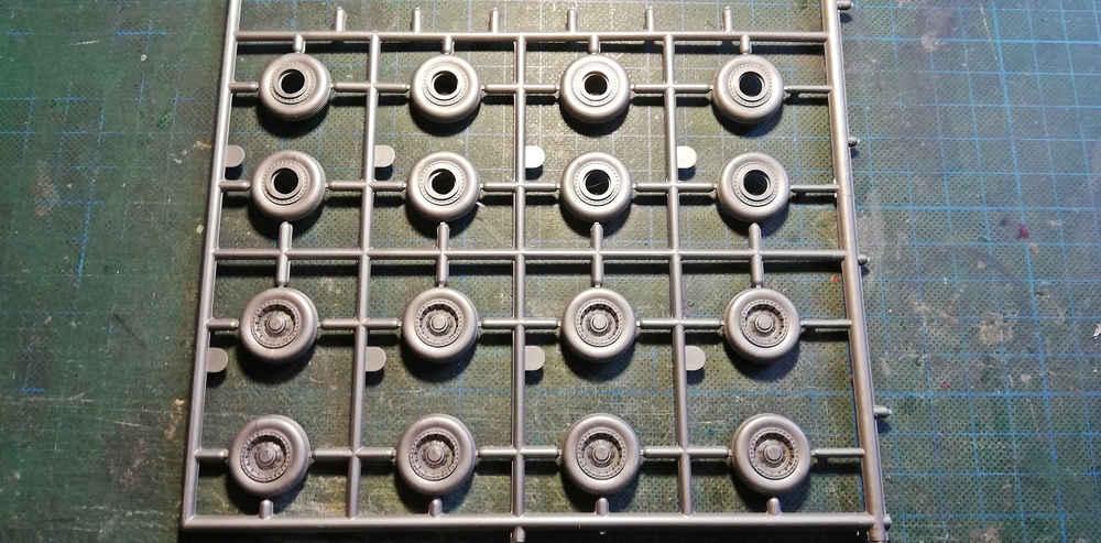

Dann bin ich am Überlegen, ob ich noch in diese anderen Räder hier, investieren soll...
Quelle: super-hobby.de
Besser als die Bausatzräder sehen sie auf jeden Fall aus, aber noch habe ich Zeit, mir das zu überlegen.

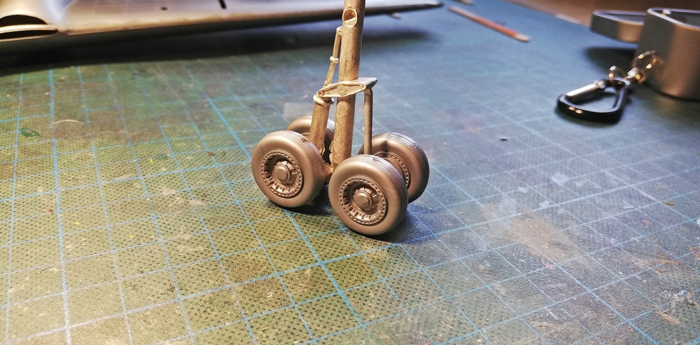

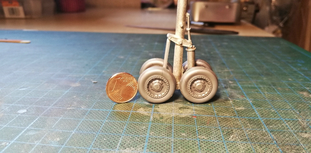

Also gut, nun schon mal die Räder, vom Hauptfahrwerk, rein schieben und da sie noch nicht zusammen gebaut sind, mache ich das jetzt im Schnelldurchgang.
Die Radteile im Spritzling und heraus gelöst.
Von innen Versäubern und die Klebeflächen leicht anschleifen, dann zusammen kleben.
Da die Räder aber so, von alleine nicht stehen bleiben, habe ich kurzerhand ein Fahrwerk zur Hilfe genommen.
Und hier nun die Gegenüberstellung, links die aus dem Zubehör, rechts die Originalen.
Ich hoffe das es so ok ist, zum vergleichen. Um sich aber einmal die Größe der Räder zu verdeutlichen, noch ein Bild mit dem obligatorischen Centstück.
Damit mir aber nun kein Rad verloren geht, noch habe ich mich nicht entschieden, kamen sie zu den Hauptfahrwerken in meine Spezialbox. :)
Aber so gesehen hast du da schon recht Marc, wenn man sich das Gewicht von BigBird, mal vor Augen hält.
Ok, nun seid ihr dran, derweilen mache ich mir was zum Futtern und danach wird weiter geschliffen. :grins:

Na ja, also...den Effekt der leicht plattgedrückten Reifen kann man schon ganz gut andeuten, indem man unten einfach eine Winzigkeit abschleift, ich las auch von Leuten, die mittels Bügeleisen das breit gedrückte darüber hinbekommen. Das würde ich mich aber nicht trauen, vor allem bei hohlen Reifen und einem so raren Modell..
Mir gefallen aber auch sonst die Zubehörteile besser, die Details an den Felgen wirken viel sauberer und schärfer.

Ich würde die schön detaillierten Bausatzreifennehmen. Es weiß eh kein Mensch wie die im Original wirlich aussahen. Und das "Plattdrücken" sollte sich sehr in Grenzen halten , platte Reifen bei einem Jet dieser Größe sind ein Grund , ihn zu grounden :evil:

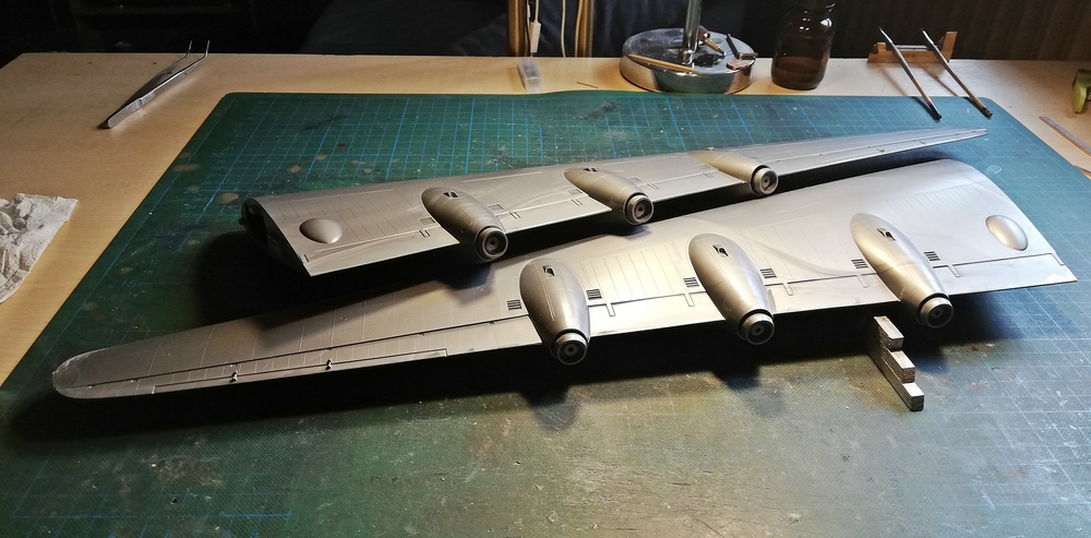

Moin zusammen,
Nun gut, noch ist ja nichts entschieden, was die Räder Frage angeht und ich werde das gut abwägen ob oder ob nicht. Was mir gut gefällt ist die Oberflächenstruktur der Reifen, das mit den Rillen haben die aus dem Bausatz nicht.

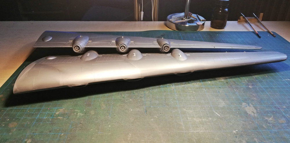

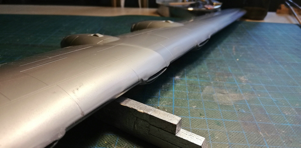

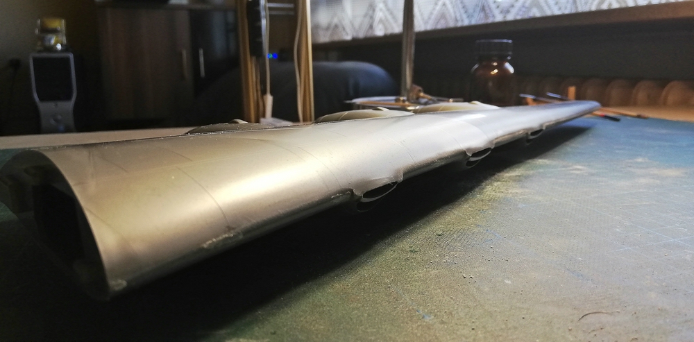

Ok, nun aber erst mal wieder weiter im Text, gestern war der erste noch trockene Schliff der Flügel dran.
D.h. von einem Flügel und zwar die rechte Tragfläche war erst mal dran. So sah es vor dem Schleifen noch aus, hier im Bild, in zwei Abschnitten.
Dafür passt aber die Hinterkante, der Flügel, recht gut.
Also los, von der Flügelwurzel bis zum ersten Motor,
dann weiter, zwischen den Motoren, das waren auch schon die schlimmsten Stellen,
nun vom letzten Motor, bis zur Flügelspitze
und drum herum, hier werde ich mal schauen, was meine Klarteilekiste noch so hergibt, wenn ich was finde tausche ich die Positionslichter noch aus,
und dann den ganzen Weg, hinten wieder zurück. Gespachtelt wurde nur da, wo es Unumgänglich, sonst erst mal noch nichts weiter.
Das hatte dann auch gute drei Stunden gedauert und ich hatte einfach keine Lust mehr und habe alles dann so liegen gelassen wie es lag. :grins:
Das ist dann für heute, auch für die linke Fläche geplant, dann noch der Feinschliff, na ja usw. usw.

So das dann beide Tragflächen, für den ersten feinschliff fertig waren.
Der erste feinschliff, erfolgte wieder nass, mit 600ter Papier angefangen an den Vorderkanten, bei der Flügelwurzel und dann einmal rund herum.
Nein da sind keine Kanten mehr, sieht nur so aus, weil die Klebenaht beim Schleifen fast schwarz wird, das ist Material bedingt.
Sieht auch wieder nach nicht viel aus, na ja stimmt irgendwie, ist aber eine Zeitaufwendige und auch langweilige Arbeit.
Für heute ist dann der dritte Schleifdurchgang geplant und danach dann schauen, wo auch hier wieder Strukturen nach gearbeitet werden müssen.
Also bis dahin dann wieder und allen noch einen schönen Sonntag wünsche,
Sag ich doch ;) , aber wenn es diese Arbeiten nicht geben würde, wäre die Freude auf den nächsten Schritt nur halb so groß.
Am Ende erwartet Dich (uns) ein Hammer-Modell.

Moin zusammen,
Das hoffe ich doch sehr, Ray, das da ein halbwegs gutes Modell bei rauskommt :) denn so ein großes Flugzeug habe ich auch früher noch nie gebaut.
Bis gestern Mittag war dann die Schleiferei beendet, also auch der Feinschliff, mit 1200ter Papier war erledigt.
Dabei sind natürlich, auch hier wieder die Oberflächenstrukturen flöten gegangen, dazu musste ich mir erst mal wieder, neuen Gießast ziehen, um weiter zu machen.
Und dann fängt das Spiel, wieder von vorne an :grins: , Gießast anheften, um die Rundung legen und fertig kleben. Etwas verwirrend ist dieses Schattenspiel oder auch Schlieren im Material, da man hier nicht wirklich gleichmäßig Gespritzt hat, also musste ich schon aufpassen, die Gießäste nicht an der flachen Stelle an zuheften.
Eine Tragfläche war dann auch schon fertig, die andere muss ich noch machen. Dazu hatte ich gestern dann leider keine Gelegenheit mehr, denn ich habe überraschend Besuch bekommen.
Wenn das dann auch noch gemacht und getrocknet ist, kann es am Nachmittag gewaschen werden und für Morgen ist dann die Grundierung der Tragflächen angesagt.
Bis dahin dann wieder,

Mein Tagewerk, für heute ist vollbracht. :grins: Nachdem ich gestern noch die linke Tragfläche fertig bekommen hatte, wurde alles gewaschen und über Nacht zum trocknen aufgestellt.
Heute Vormittag wurden dann die Unterseiten der Tragflächen, sowie der Triebwerksgondeln, mit Alclad white primer, lackiert.
Nachdem das dann getrocknet war, wurden heute Mittag, die Oberseiten der Tragflächen und der Triebwerksgondeln, mit Alclad black primer, lackiert.
Das lasse ich nun in aller Ruhe durchtrocknen, ein zwei Tage sollten dazu reichen, bevor es mit Farbe weiter geht.
In der Zeit werde ich mich aber schon mal den sechs Quirlen widmen.
Da gibt es dann doch noch so einiges zu tun, bevor da Farbe drauf kommt. Bis zum nächsten mal dann wieder,

Endlich ist diese silberne Billig-Optik weg! Sieht sehr sauber aus, kann keinen Staub entdecken! Freue mich echt, wenn du endlich Farbe auf die Kiste bekommst. :)
