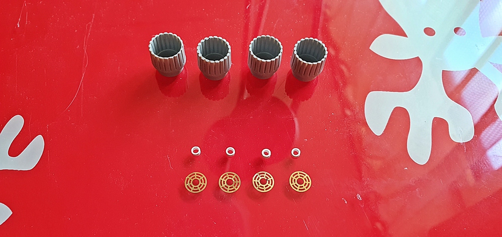

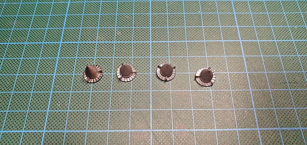

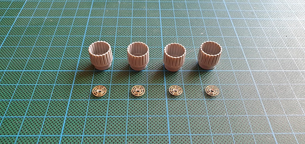

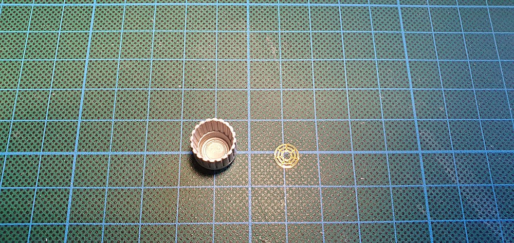

Dann hatte ich mich um die hinteren Düsenöffnungen gekümmert, also erst die Angüsse wegschleifen usw. Nun sollen hier hinten PE-Teile reinkommen, dafür habe ich 4 Gitter aus dem BigEd Set von Eduard.
Da mir das aber irgendwie nicht plastisch genug wahr, habe ich mir aus einem 3mm Rohr, Innendurchmesser 2mm, vier 1,5mm starke Stücke geschnitten und dann an die Gitter geklebt.
Das wird dann später so, in der Art, aussehen und die Austausch Düsen aus Resin, sehen auch nicht viel besser aus, als das was ich hier nun verändert habe.
Allerdings muss ich nun die Gitter und die Düsen separat lackieren, aber das ist nur ein kleiner, unerheblicher Mehraufwand, an Arbeit. :grins:

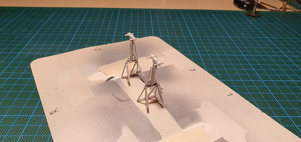

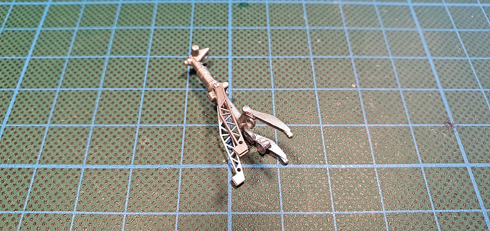

Gestern ging es dann mit den Vorbereitungen für die Lackierung weiter, dazu habe ich dann, nachdem die Radträger an den Fahrwerksbeinen, ausgehärtet waren, das Fahrwerk, lose in den Schacht gesetzt und dann die beiden Querträger, an den Fahrwerksbeinen angebracht, auch hier wurde das nur am Fahrwerk verklebt.

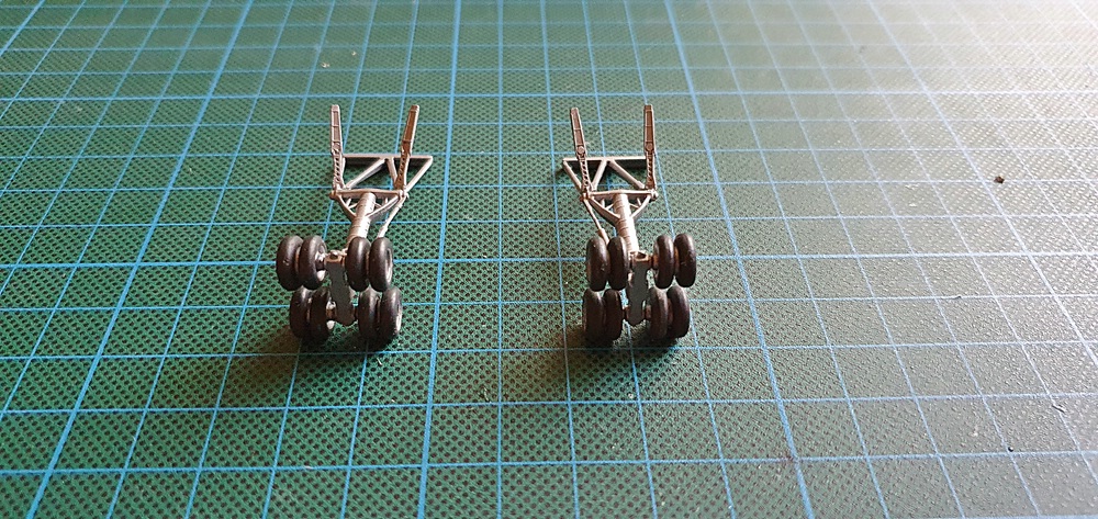

Nun wurden die Fahrwerkbeine, für die Lackierung fertig gemacht.

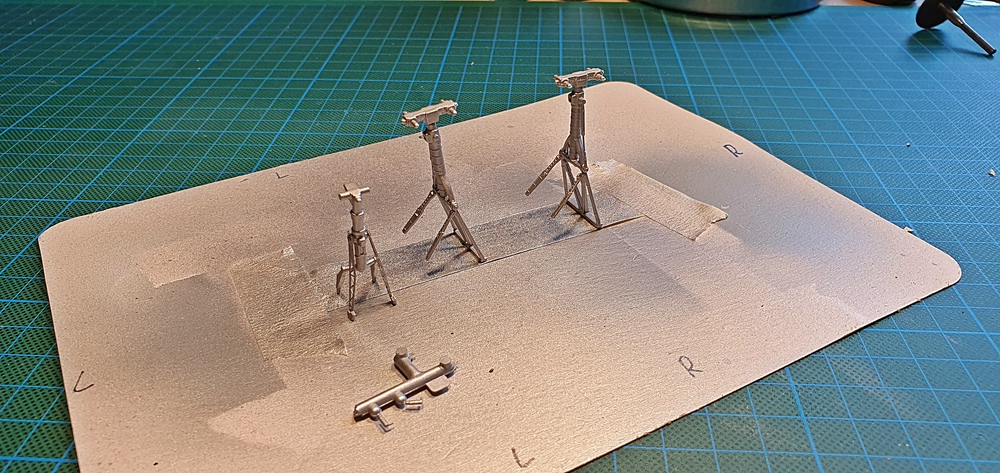

Und hier nun die restlichen Teile, die heute zum Lackieren anstehen.

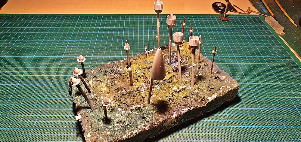

Gestern waren dann die weiteren Lackierarbeiten an der Reihe, zuerst habe ich Bug- und Hauptfahrwerk und zwei kleine Staurohre, mit Chrom Silber von Modellmaster lackiert. Eine echte Chromfarbe, wie die von Molotow, ist es zum Glück nicht, aber es passt sehr gut vom Farbton her.

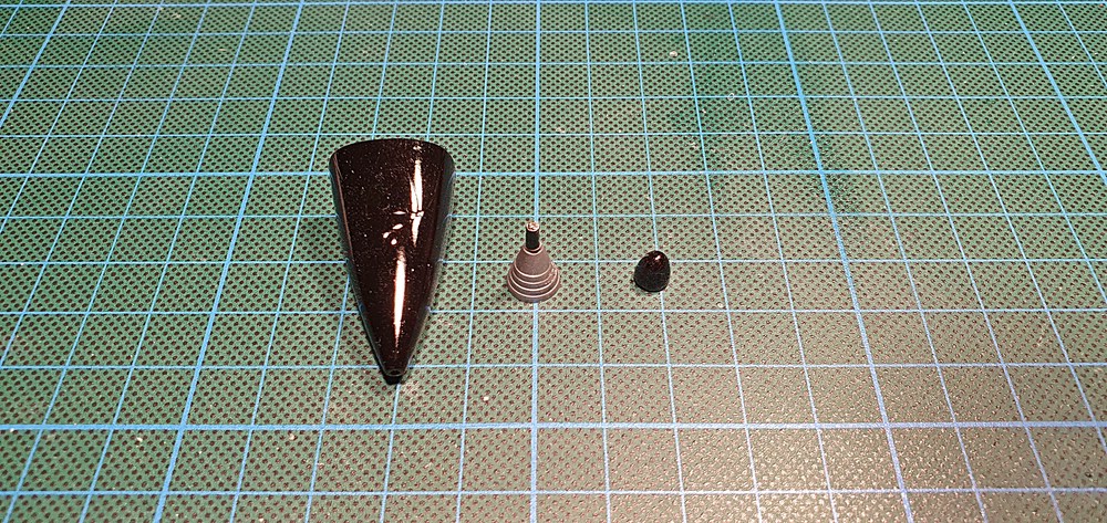

Nun wurden die Nase und das kleine Radom, für hinten, glänzend Schwarz lackiert. Der Aufsatz für die Gattlingkanone, hinten, wurde zunächst auch in Silber lackiert, dann abgeklebt und das Laufbündel wurde mit Alclad Stahl lackiert.

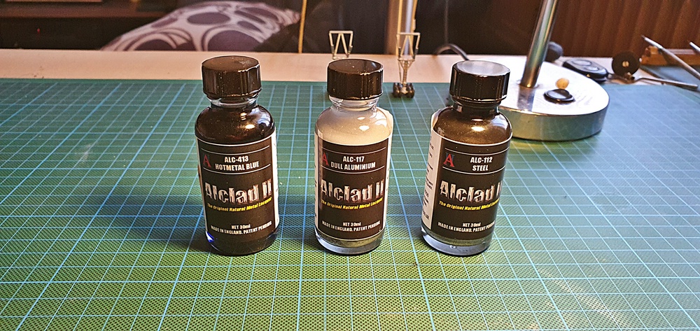

Auch die Lufteinlässe wurden zunächst mit Silber lackiert und mit Stahlfarbe darüber genebelt. Ich bin hier noch am Überlegen ob ich die Difusorteile, an der Spitze mit Molotow Chrom lackiere, auf meinen original Bildern glänzen sie schon gewaltig.
Die Luftauslässe wurden auch zuerst mit Silber lackiert, dann kamen Alclad Farben dazu, Pale Burnt Metal, Hotmetal Red und Hotmetal Blue, sowie der Rest der Stahlfarbe.
Der Effekt ist eigentlich nur bei Tageslicht gut zu sehen, allerdings sind nun Hotmetal Blue und meine Stahlfarbe alle und muss erst mal Nachbestellt werden, genauso wie ich noch Aluminium Farbtöne brauche, zum weiter machen, die sind auch alle bei „BigBird“ drauf gegangen. :grins:
Nun schon mal ein Ausblick, auf das was da am Wochenende, auf mich zu kommt.

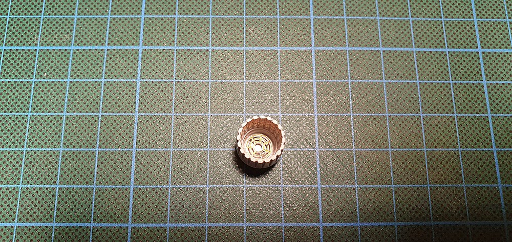

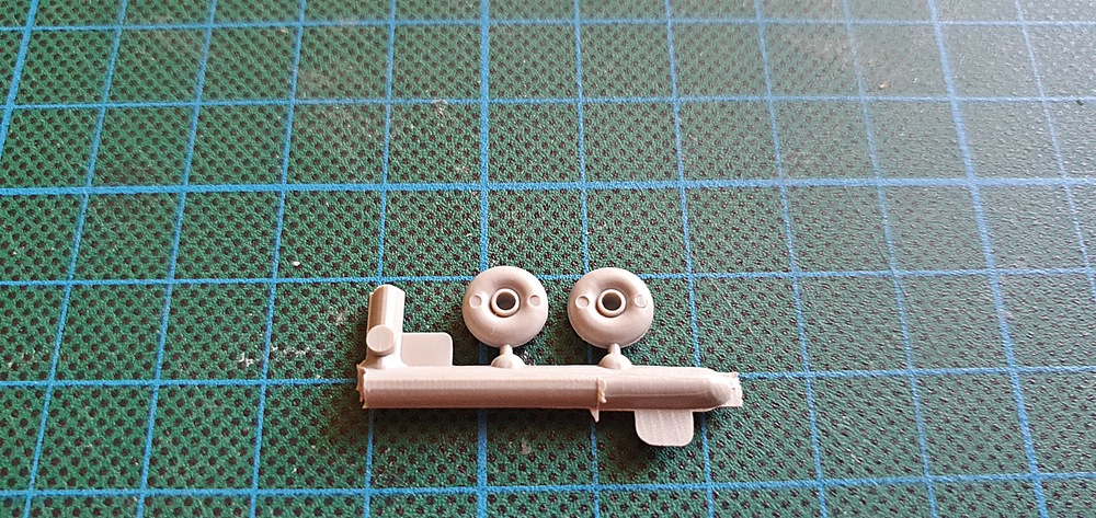

Ja die Räder, vom „Gauner“ sehen auf den Innenseiten, wirklich nicht gut aus, Auswerfermarken an jedem einzelnen Rad. :motz:
Aber Ersatzräder, aus Resin, wollte ich mir auch keine Kaufen, also heißt es mal wieder schleifen im Mikromillimeter Bereich :cracy: aber ich habe ja Zeit, das in aller Ruhe zu machen.

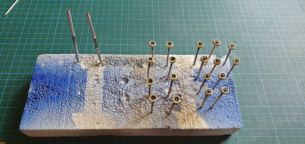

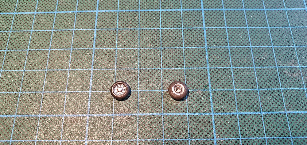

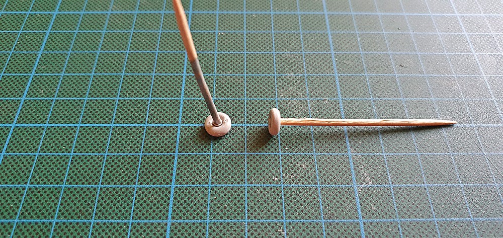

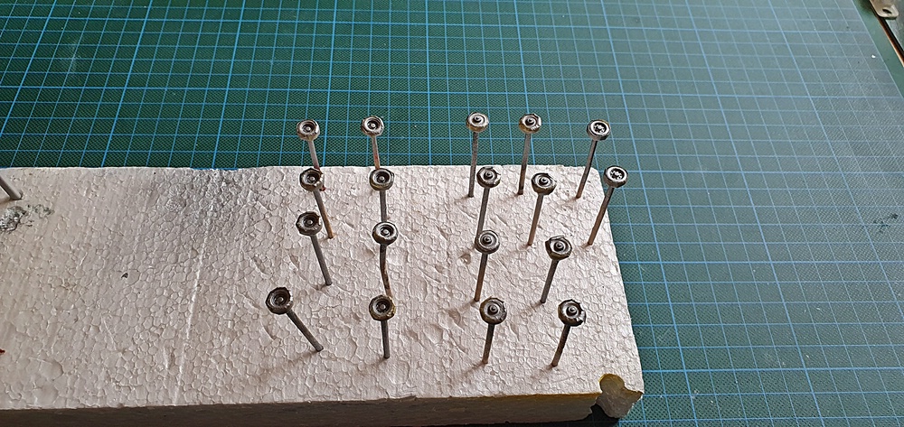

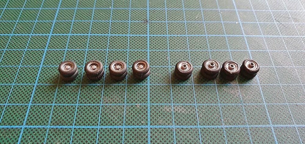

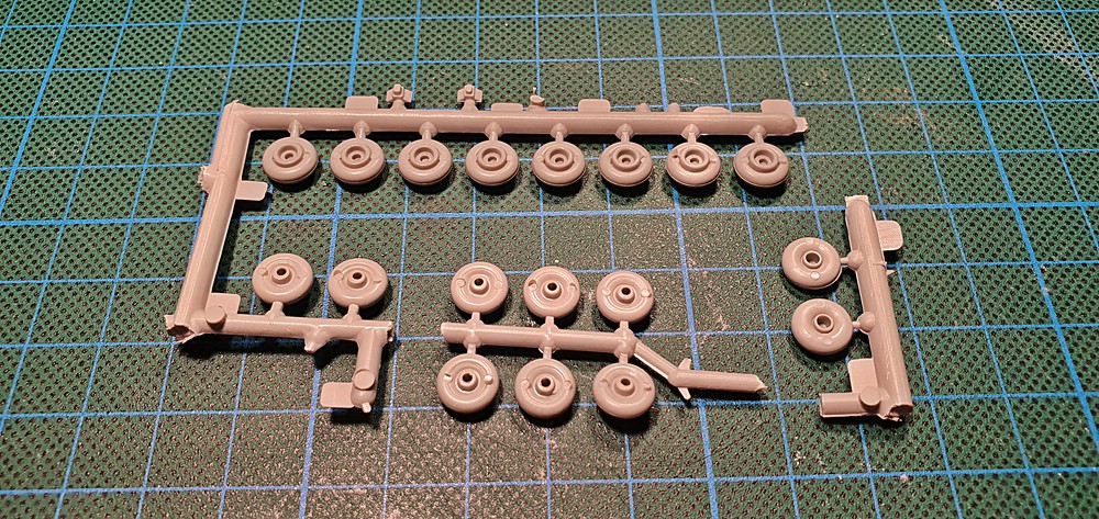

Aber gut, da bin ich dann auch schon mitten im Thema, die Räder. Zum Glück sind die Auswerfermarken, bei allen Rädern nur an den Innenseiten, so das ich hier nur soviel mache, das man das Später nicht mehr so gut sehen wird.
Viel schlimmer ist allerdings der Formenversatz, hier muss rund herum geschliffen werden.

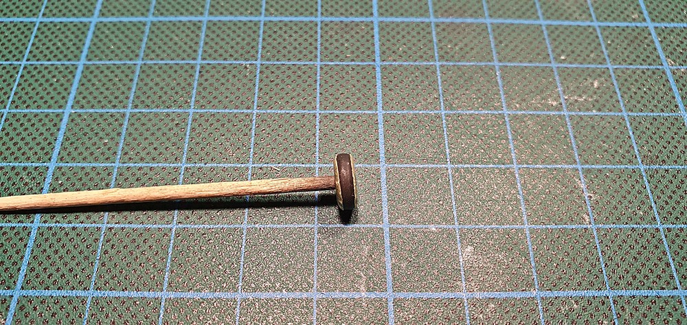

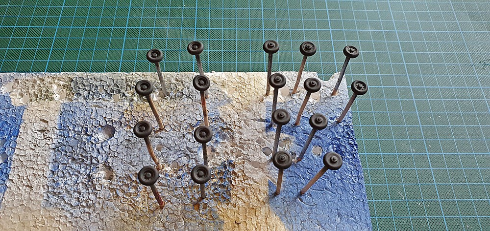

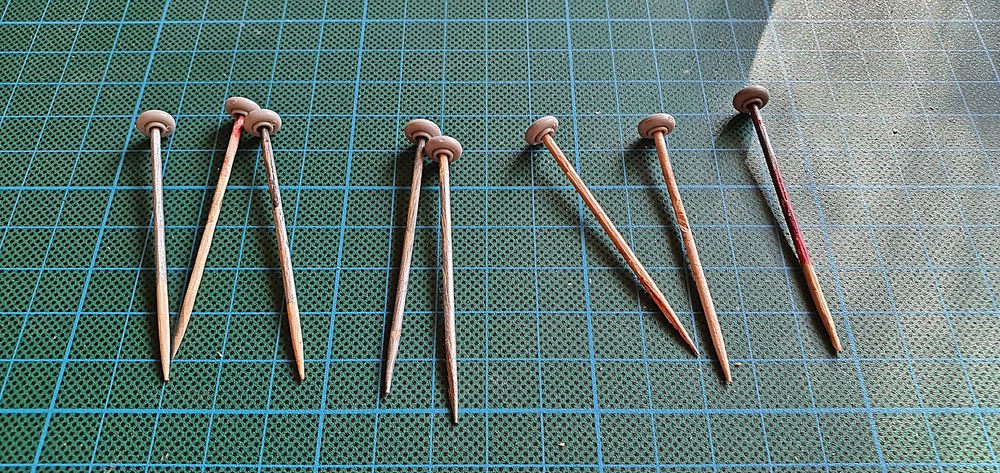

Nun also zu erst, die zu bearbeitenden Räder, auf Zahnstocher aufspießen und loslegen, zu erst die beiden Räder vom Bugfahrwerk.
Nun das gleiche mit den Innenrädern vom Hauptfahrwerk 8x machen.
Und damit mir hier auch kein Rad verloren geht, wurden sie gleich nach der Bearbeitung, in einen Styroporblock gesteckt.
Nun fehlten nur noch die acht Räder, für außen, die habe ich aber gestern nur zum bearbeiten fertig gemacht, denn irgendwie war meine Konzentration dahin und Zeit für das Abendessen war auch schon wieder und danach war ich einfach zu Müde :grins:
Diese Räder sind dann heute an der Reihe, danach dann waschen, trocknen und lackieren und was dann sonst noch so kommt. :grins:
Bis zum nächsten mal und bleibt gesund,

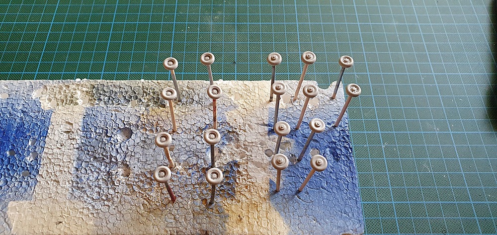

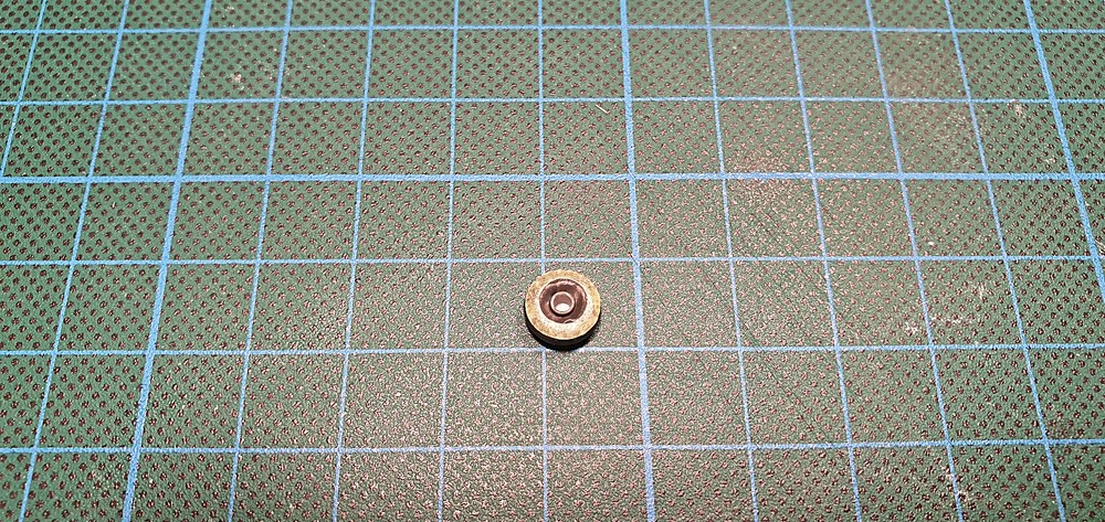

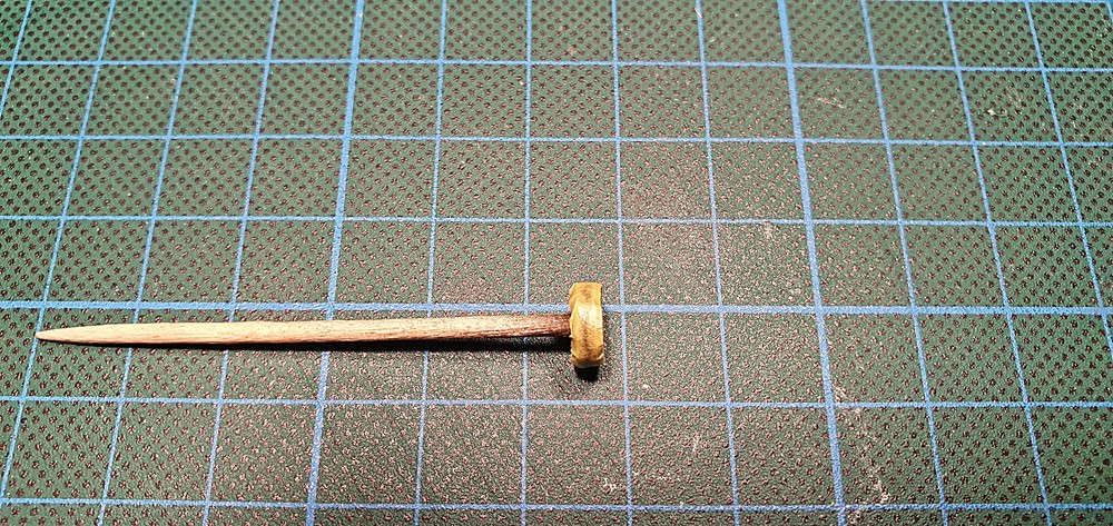

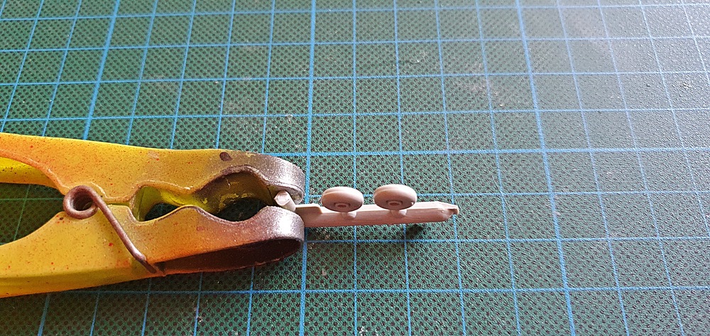

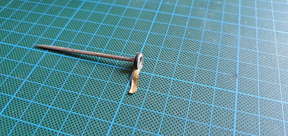

Ok, was lag nun gestern an, ganz klar, die restlichen acht Räder wurden noch geschliffen, dann ging es zum Waschen und nach ca. 1 Stunde Trockenzeit wurden die Räder mit Anthrazit matt 9 lackiert.
Bis zum Abend war das dann soweit trocken und fest, das ich schon mal das Abkleben der Räder getestet habe. Für jedes Rad, gibt es zwei runde Schablonen, auf der Maskenbogen von Eduard.
Einzig für den Raum, um die Räder gibt es nichts, das muss man selber machen, dafür habe ich mir dann aus meinem Tape, Streifen, 28mm x 3,3mm, zugeschnitten, die dann um die Räder geklebt wurden.
Das alles geht zwar recht einfach, aber bei den beiden Rädern habe ich es dann gestern auch belassen. :rolleyes:
Das heißt, 2 von 18 Rädern sind abgeklebt, die anderen kommen dann heute dran und danach wird auch lackiert.

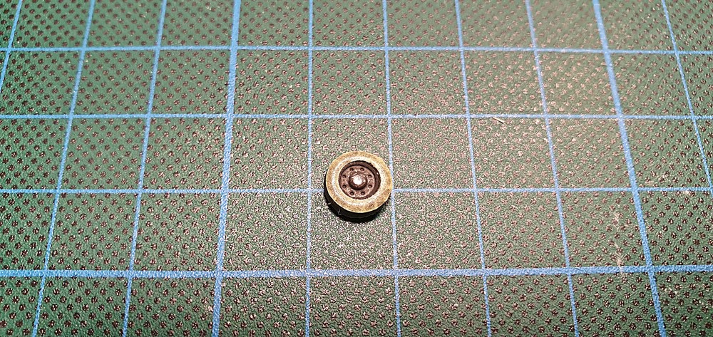

Servus zusammen,
Nun ja, Marc, ich will ja nicht sagen das es sein kann, aber ich will auch nicht sagen, das es nicht sein kann. :lol:
Das mache ich eigentlich auch immer so, mit den Rädern und habe ich bei „BigBird“ auch gemacht, aber da ich die Dinger nun schon mal da hatte mussten sie auch mal ausprobiert werden. So weiß ich nun auch ob es sich lohnt und genau damit geht es nun auch weiter, mit den Rädern.
Nachdem dann alle Räder eingepackt waren, konnte lackiert werden, das war dann nur noch eine Sache, von ein paar Minuten.
Nachdem das dann am Nachmittag getrocknet war, konnte es ans auspacken gehen und es sieht auch schon mal gut aus.
Gut, das kann man, denke ich, noch etwas präziser machen mit dem Anbringen der runden Folien, aber so gesehen sind die Ränder schon sehr trennscharf und ob ich das, bei den kleinen Rädern mit dem Pinsel besser hinbekommen hätte, wer weiß. :nixweis: :grins:
Nun noch die restlichen Räder auspacken und das war es dann auch schon für heute.
Also ich bin mit dem Ergebnis zufrieden, das hätte ja auch schlechter werden können. :grins: Morgen werden die Räder dann zusammen gebaut und an den Fahrwerken angebracht.

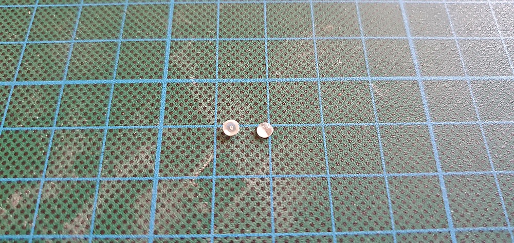

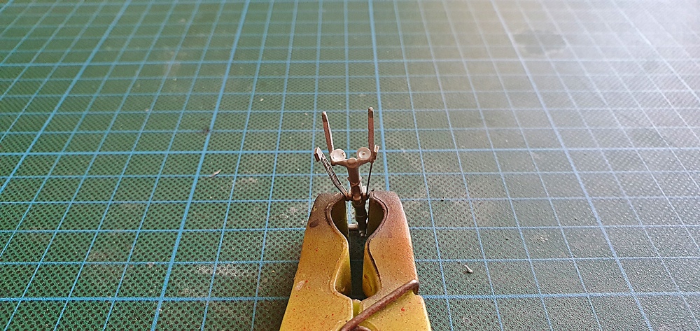

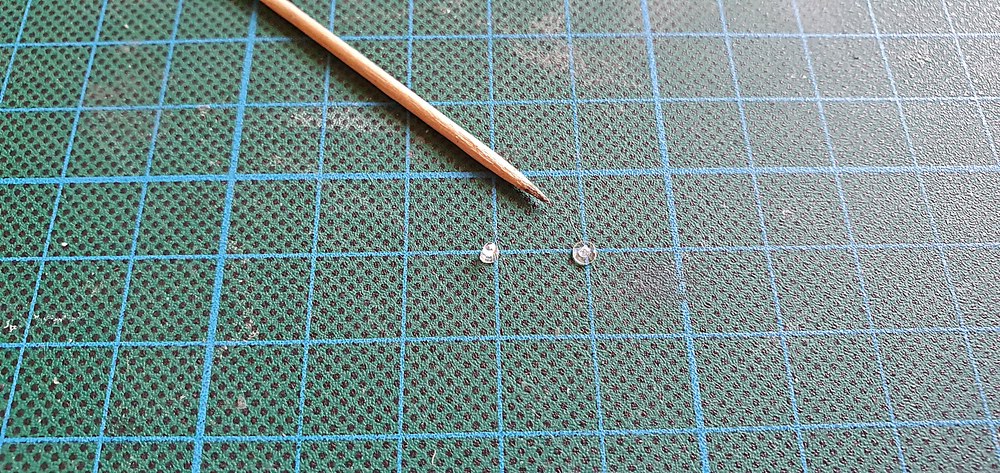

Nun ging es um die Landescheinwerfer, an den original Teilen sieht das so aus...
Nun ja, sagen wir es mal höflich, denn das sieht eher nur rudimentär aus und hat kaum eine Ähnlichkeit mit Scheinwerfern, denn im Original stellt sich das so dar, rote Pfeile.
Für die beiden größeren Scheinwerfer habe ich mir zwei Teile, aus einem klaren Gussast zurecht gefeilt.
Diese beiden habe ich dann aber am Hauptfahrwerksbein angebracht, eine Eigenmächtigkeit die ihr mir hoffentlich verzeihen werdet, aber hier habe ich einfach die besseren Klebepunkte gehabt. Ich möchte einfach nicht, das ich die Scheinwerfer andauernd suchen muss, nur weil ich den „Gauner“ mal in der Hand hatte. ;(
Anschließend noch zwei Tröpfchen Silber dazu geben.
Nun war der kleinere, dritte Scheinwerfer dran, hier hat meine Restekiste, etwas dazu beigetragen, ein kleiner Leuchtenkörper und eine Linse. Beides klar Teile, die dann zusammen geklebt wurden.
Dieser wurde dann über dem, in Fahrtrichtung, linken Scheinwerfer angebracht und mit einem Tröpfchen Silber versehen.
Zum Abschluss, kam auf jede Linse noch ein Tropfen Klarlack, von Tamiya, drauf und das sieht nun wie folgt aus.

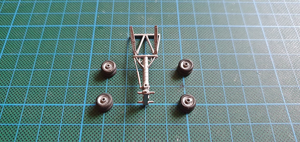

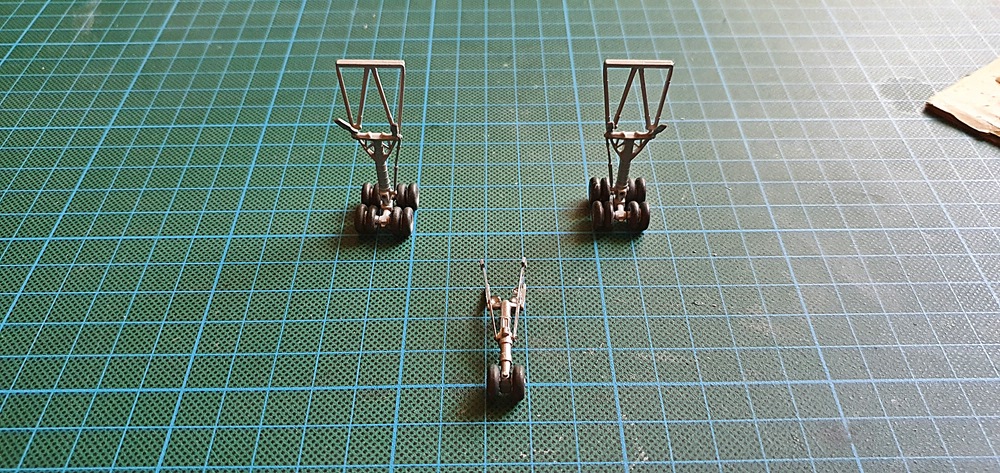

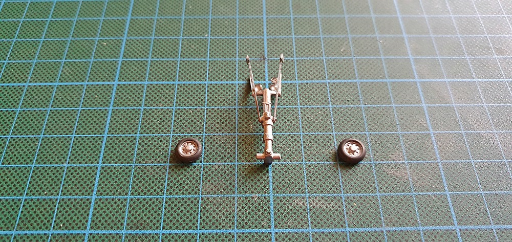

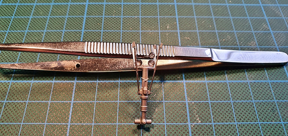

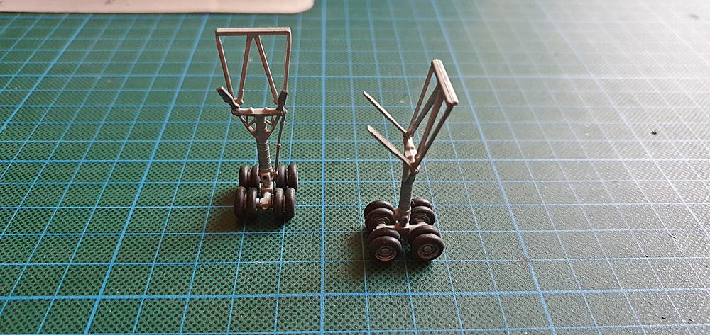

Ich habe mich gestern dann doch dazu entschlossen, die Fahrgestelle, bzw. Fahrwerke fertig zu bauen. :rolleyes:
Das heißt nun aber, ähnlich wie bei den Trucks, sich die Räder zurecht zu legen und erst einmal anpassen. Anpassen deshalb, das man keine bösen Überraschungen erlebt, denn wenn erst mal Klebstoff ins Spiel kommt ist es schwierig noch etwas ändern zu müssen. :cracy:
Somit dann zunächst die Teile zurecht legen, in dem Fall hier, das Bugfahrwerk und dessen Räder.
Wenn nun klar ist das die Räder, ohne Nacharbeit, passen, werden sie angebracht und zwar genauso wie ich sie mir vorher zurecht gelegt habe.
Ok, mir ist auch klar, das der eine oder andere, so sein gewisse Chaos :grins: , an seinem Bastelplatz hat, aber die Zeit, um die Räder sorgfältig anzubringen, sollte man sich schon gönnen :) egal ob Auto, Truck/Lkw oder eben halt ein Flieger.
Nun also auf die gleiche Weise die Hauptfahrwerke zusammen bauen, probieren welches Rad problemlos auf auf einen Zapfen passt und zurecht legen.
Nachdem das nun, bei mir geklärt war wurden alle Räder, an ihren Zapfen angeklebt.
Somit ist das Kapitel Fahrwerk abgeschlossen und hier noch mal alle drei Fahrwerke in einem Bild.

Wie ich schon geschrieben hatte sind die Farben und Arbeitsmaterial, bei mir eingetroffen, bis auf die Flasche Schmucksteinkleber, die fehlt noch.
Auch habe ich mir mal, das Kurventape, von Tamiya gegönnt, ob es etwas taugt, sehe ich dann in den nächsten Tagen.
Dazu kommen dann noch die Masken, für die B-17, sowie für die B-29, die gekommen sind, das macht das Scheiben abkleben schon etwas leichter.

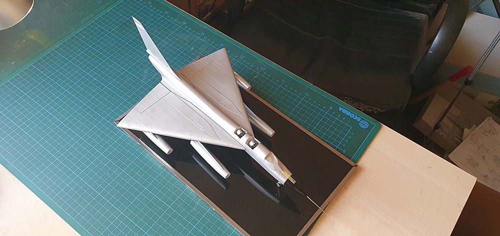

Montag, 6. April 2020, 13:41

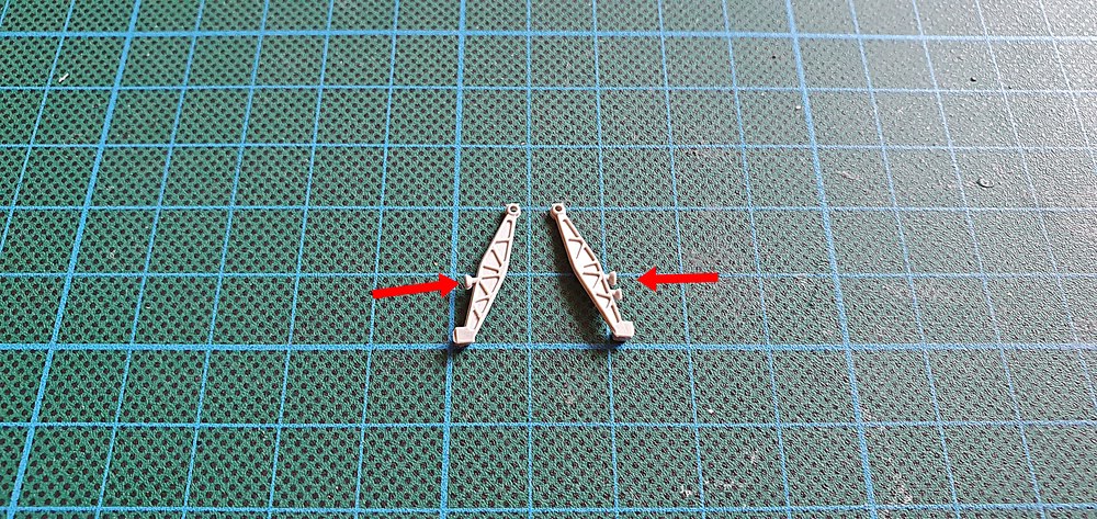

Servus zusammen,

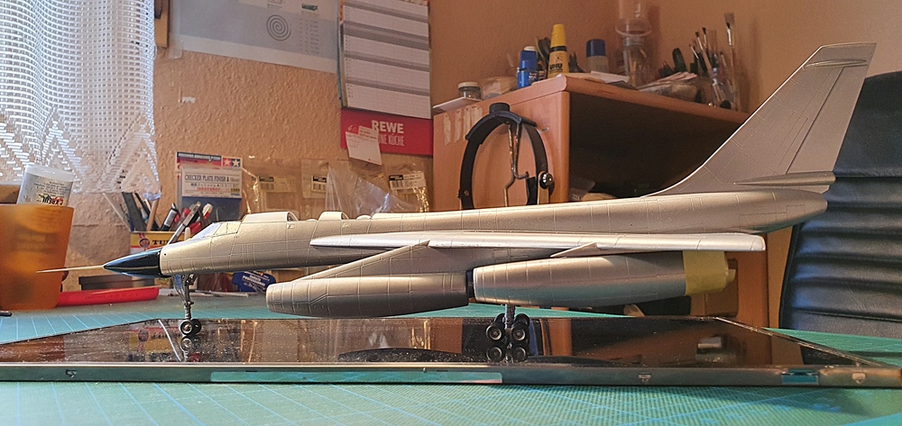

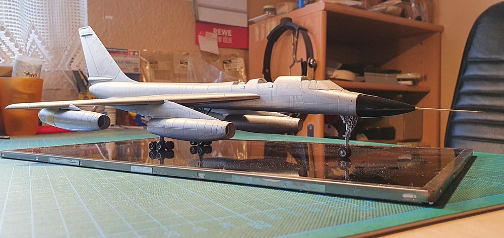

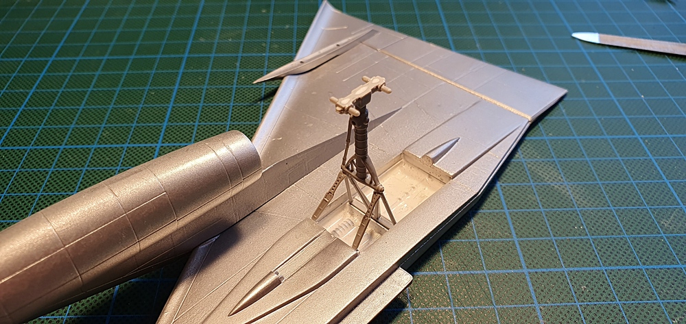

Erst einmal vielen lieben dank, freut mich das euch der Flügel gefällt, aber er steht noch ganz hinten in meiner Liste, was als nächstes gebaut wird.
Das mit dem durchhalten ist kein Problem, Ray, das mit dem gesund bleiben, aber heutzutage schon, Markus.
Ja einiges davon kenne ich auch, Felix, oder zumindest so ähnlich, aber was bei „BigBird“ funktioniert hat, sollte dann auch beim „Gauner“ klappen, aber soweit bin ich ja noch gar nicht.

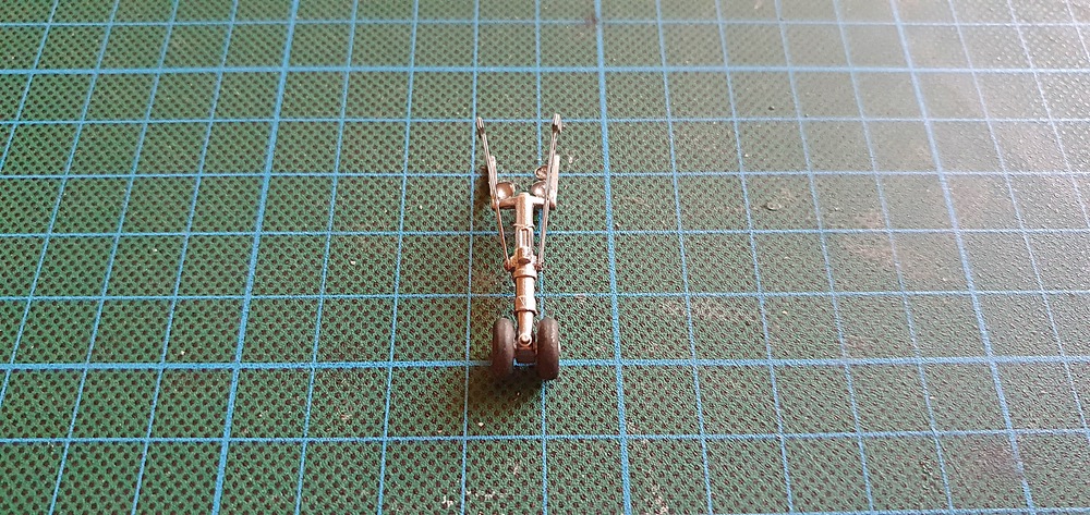

Jetzt erst mal eine Stellprobe und die ist nicht nur für euch gemacht, sondern ich wollte auch einfach nur wissen, ob der „Gauner“ auf seinen drei Beinen.
Allerdings hat das dann ohne ein paar Tapestreifen, nicht funktioniert, aber wie ihr nun sehen könnt steht er auf seinem Fahrwerk, auch wenn das sehr filigran ist und ich ihm nicht noch mehr Gewicht zumuten möchte.
Auf dem letzten Bild, kann man sehr gut sehen, wie dünn das ist, nun noch zwei Bilder zum Abschluss. :grins:
Das war es dann auch wirklich für heute, aber wenn alles gut, werde ich Morgen die Tragflächen noch einmal lackieren, damit es dann auch weiter gehen kann.
Also bis zum nächsten mal dann wieder und bleibt auch gesund,

Das Fahrwerk ist echt beeindruckend, wenn man das so an dem Flieger sieht. Würde aber auch nicht mehr Gewicht drauf machen.
Beste Grüße aus Varel!

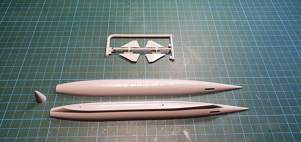

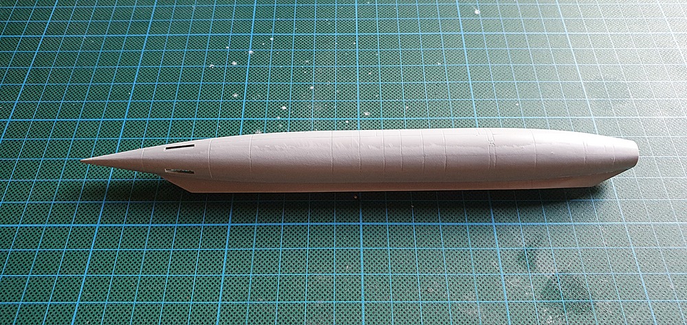

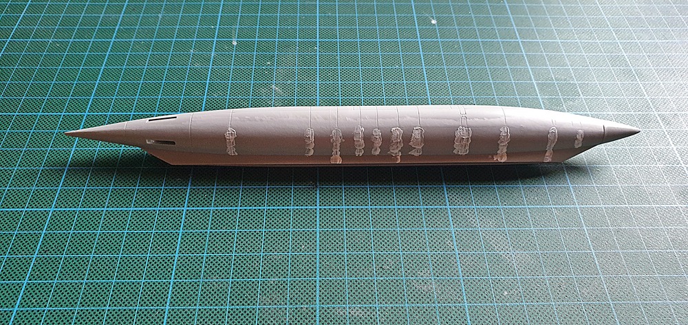

Ja das ist richtig, Markus, vor allem weil da auch noch der große Tank- und Bombenbehälter drunter kommt und der hat auch noch ein paar Gramm Gewicht.
Den Behälter, hatte ich schon gar nicht mehr auf meinem Plan, einfach vergessen. :S Für meine Variante, kommt hier der Große zum Einsatz, ausgelegt für 2 Kernwaffen und Treibstoff. Also erst mal die Teile zusammen gesucht.

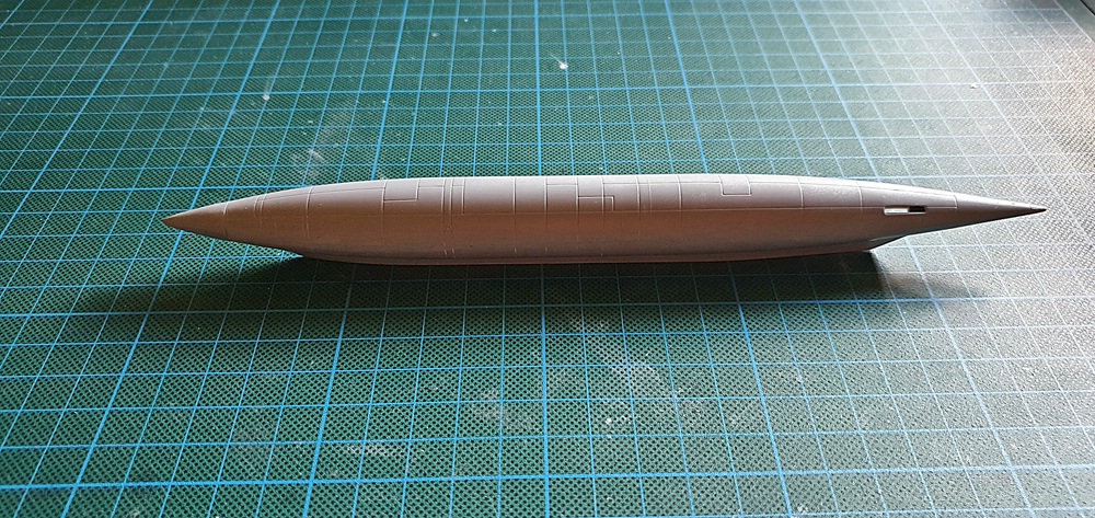

Nun wurden die Behälterhälften zusammen geklebt und so gut es ging ausgerichtet, auf einer Seite passt es gut und auf der anderen dann nicht mehr so gut, hier sind deutliche Abweichungen, bei den Gravuren zu sehen.
Aber gut, erst mal, war wieder Klebenähte schleifen angesagt, zumindest hatte es da keine großen Probleme, beim Zusammenbau, gegeben.
Als nächstes wurde dann die Nase, also die Behälterspitze angeklebt. Nach dem diese dann fest war, wurden die oberen Gravuren, an der betroffenen Behälterseite zu gespachtelt.
Das wird dann heute, am Nachmittag geschliffen, vorher will ich mir noch einen Plan machen, was später dann, mit welchem anderen Farbton lackiert wird.
