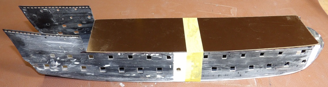

Dienstag, 10. Februar 2026, 09:24
Moin!
Die Stückpfortenhöhe vom Heck/Plattgatt passte ja schon beim originalen Bausatz nicht zu den Pforten der Schiffsseiten. Das hätte mir bereits eine Warnung sein können. :rolleyes:
Die Stückpforten der Schiffsseiten hatte ich ja um je eine pro Seite reduziert, und beim einschneiden der neuen Pforten bei der Lage an die Berghölzer vom Gemälde der St. Phillipe angepasst. Das stellt sich nun am Modell nach den Einbau vom Plagatt, bei den hintersten 3 Pforten der Schiffsseiten, als nicht vorteilhaft heraus. Hier müssen drei Pforten nach hinten zunehmend in die Berghölzer abgesenkt werden, um bei der letzten Pforte auf das passende Höhenniveau der Pforten vom Plattgatt zu kommen. Die Alternative zum Einschneiden in die vorhandenen werkseitigen Berghölzer wäre den Verlauf der Berghölzer noch flacher als vorhanden zugestalten. Das entspräche aber nicht den Plänen vom Album de Colbert, und dafür müßten die vorhandenen entfernt werden.
Ich hoffe das ist verständlich?????
Hier nun das Foto
Edit:
Das sind so die Probleme wenn man einen Bausatz, Zeichnungen vom Album de Colbert und ein Gemälde der St. Phillipe (von dem ich über die Jahre immer höher auflösende Kopien finden konnte) samt dessen Daten halbwegs überein bringen möchte. Dazu kommt dann noch das die Bausatz Rumpfhälften unterschiedliche Dicken aufweisen. Das wird noch bzw. hat mir bereits am Bug Probleme bereitet.
Edit 2: Ein sekbstgemachtes Problem ist die lange Bauzeit, man muss sich immer wieder neu in die Materie einarbeiten. Mein Resümee ist lieber gleich aus Holz bauen und kontinuierlich dran weiter bauen.
Jörg

100
Mittwoch, 11. Februar 2026, 12:25
1. Ich hatte immer gedacht, das Album Colbert stamme aus dem Jahr 1670. Ich habe aber nie ein Exemplar des Nachdrucks in der Hand gehabt.
2. Tatsächlich müssen die vier hinteren Stückpforten meines Erachtens aus ästhetischen ebenso wie aus technischen Gründen ein Stück nach oben versetzt werden. Ich habe das an 7 meiner 8 Phenix-Modelle auch so praktiziert. Ich möchte aber zu bedenken geben, dass die hinteren Stückpforten entgegen entsprechender Darstellungen nicht unbedingt zum Ausfahren von Geschützen gedacht waren. Manchmal dienten sie auch nur zur Aufnahme von Gütern bzw. zum Auslegen eines Ankertaus über das Heck. Es ist auch nicht gesagt, dass die Decks immer in einer geschwungenen, aber nicht unterbrochenen Linie vom Heck zum Bug laufen. Man sehe sich dazu zum Beispiel die Vasa an.
3. Ich glaube, niemand kann so gut ermessen wie ich, welche „Besonderheiten“ der Phenix-Bausatz aufweist. Wenn man etwas genauer nachmisst, kann man feststellen dass die beiden Rumpfhälften nicht exakt deckungsgleich sind. Verständlicherweise, denn Mitte der 1960er Jahre wurden die Modelle nun wirklich noch nicht mit digitalen Zeichenprogrammen entworfen. Und die Graveure mussten die Pläne von Hand auf die Formen übertragen.
4. Zum Thema Barkhölzer: Nach meinen Erfahrungen kann ich nicht dazu raten, allzu große Veränderungen an der Gestaltung der Bordwände vorzunehmen, einmal abgesehen vom Schmuck an Heck und Bug. Ich bin jedenfalls schon schlimm daran gescheitert, weil jede Veränderung einen Rattenschwanz von anderen Modifikationen zur Folge hatte und ich mir dann „einen Wolf“ bastelte, mit anderen Worten: die Lust an der Arbeit verlor.
Weiterhin alles Gute für das Projekt, das ich höchst interessiert verfolge.

Donnerstag, 12. Februar 2026, 10:24
Moin!
Zu 1.
Die in der Literatur zeitlich etwas schwammig gesetzte Grenze vor 1677 hat wohl den Grund weil auf den Zeichnungen noch vorhandene aber später abgebrandte Gebäude gezeigt werden.
Persönlich kann ich mir vorstellen das die in Toulon gebaute Saint Philippe Baubeginn 1661, ein Dreidecker des auf den Colbert Zeichnungen gezeigten Typs, eine Rolle bei der Erstellung der Zeichnungen spielte . Es war zeitweise größtes Schiff der Levant Flotte. 1665 bei der Schlacht von Cherchell François de Bourbon-Vendôme Duc de Beauforts Flaggschiff. Später als Flaggschiff durch die Monarque (siehe Candia Einsatz) ersetzt. 1672 wurde es als Flottenflaggschiff der Ponant Flotte bei der Seeschlacht von Solebay eingesetzt.
Die Monarque (nach dem Refit zum 84/80 Kanonenschiff) wäre m.E. auch ein heißer Kandidat als Vorbild für die Colbert Zeichnungen. Von dem Schiff soll es wohl auch eine Zeichnung der Heckdekoratioen gegeben haben die aber verschollen ist? Für den Bug existiert noch eine entsprechende Zeichnung.
Zu 2:
Schiffe der Zeit zeigen nicht selten in hinteren Teil der Geschützdecks, zum Heck hin, einen Knick im Decksschwung oder sogar einen Versatz des Decks abwärts. Vielleicht ein Versuch die achtere Gesamthöhe zu reduzieren bzw. das Gewicht der Geschütze tiefer zulegen?
Die Colbert Zeichnungen zeigen jedoch nur eine flachen Anstieg des Decks zu den Schiffsenden. Dem hatte ich nicht ausreichend Rechnung getragen.
Die Überreste der S.P. , das Schiff ging 1692 bei der Seeschlacht von La Hogue (siehe Soleil Royal) verloren, wurde inzwischen gefunden und man konnte den Spantenaufbau rekonstruieren und mit denen der anderen dort gefundenen Wracks vergleichen.
In der Tat, die Gefahr besteht immer. Aber bei mir nicht nur durch den Arbeitsaufwand, auch durch das wenig haltbare Material Plastik. :motz:
