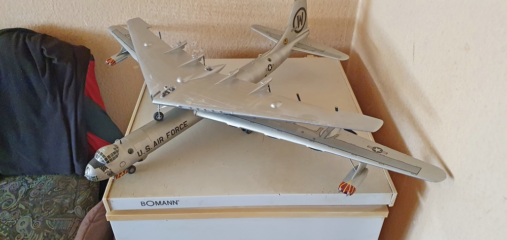

Oh Mann die Flieger sind ja echt riesig,wenn du die alle nächstes Jahr mit nach Wettringen bringst muss die Halle wohl erst angebaut werden damit auch andere was aufstellen können.

Deine Bauberichte sind ja schon gigantisch, die Wahl der Flieger, einfach nur klasse, aber Du weist immer noch eins drauf zu setzen.
Einfach mir der Hammer... :ok:

Ich wußte, dass das kommt. Da ticken wir ähnlich. Dir geht langsam der Platz aus, was? Geiles Teil, freue mich auch auf den Bau.

die Eckpunkte zusammen auf einem Platz ! Großartig , 8o
schon als "Vorausstudie ".

Quatsch Rudi, nix anbauen müssen, da kommen einfach zwei Holzbohlen auf meine Boxtrailer und schon ist da Platz für die Flicher. :abhau:

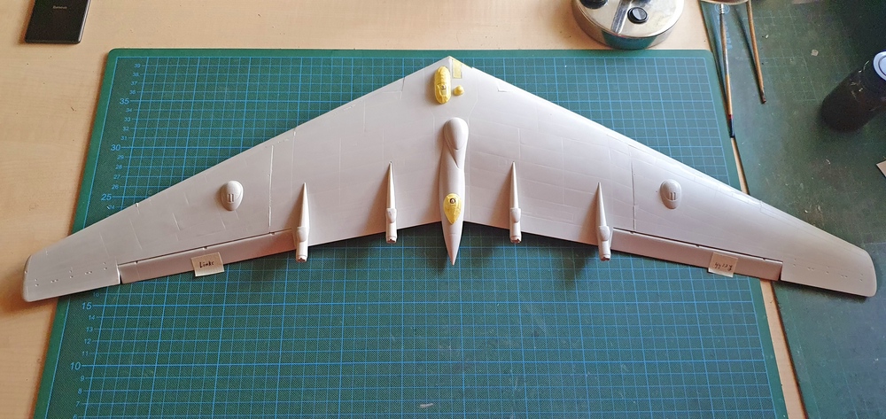

Moin allerseits,
Gestern morgen wurde nun erst einmal der „SuperVogel“ wieder zerlegt :heul: und sicher eingepackt, der muss halt warten, bis er dran ist. :grins:
Und dann ging es los, zuerst mal Sheetreste raus gesucht, 0,13mm, 0,3mm und 0,5mm, damit sollte ich auskommen.
Dann wurden kleine Stücke, 0,3mm und 0,5mm, für den großen Spalt am rechten Flügel abgeschnitten und eingepasst, sowie auch gleich verklebt.
Und so ging es dann an der Oberseite, vom rechten Flügel, bis zum linken Flügel weiter, ausschneiden, anpassen, einfügen und verkleben.
Das gleich dann auch noch unten rum an den Flügeln.
Das musste nun auch erst mal wieder fest und hart werden und damit mir die Wartezeit nicht so lang wird, habe ich mich auf meinen Drahtesel geschwungen und bin ne Runde gefahren. :grins:
Dann war es auch schon Zeit für das Mittagessen und nach einer ausgiebigen Mittagspause, ging es am Nachmittag dann weiter.
Alles was bei den Sheet Teilen nun überstand, wurde mit dem Seitenschneider abgezwickt, erst wieder oben rum und dann unten.
Nur große Lust zum Schleifen, habe ich dann gestern auch nicht mehr verspürt und so habe ich zum Schluss, nur noch die vorderen Klappen vom Hauptfahrwerk eingeklebt. Diese sind auch bei ausgefahrenem Fahrwerk geschlossen.
So, für heute ist dann schleifen angesagt, danach dann mit großer Sicherheit noch spachteln und dann wieder schleifen, es wird also ein echt langweiliger Tag werden. ;(

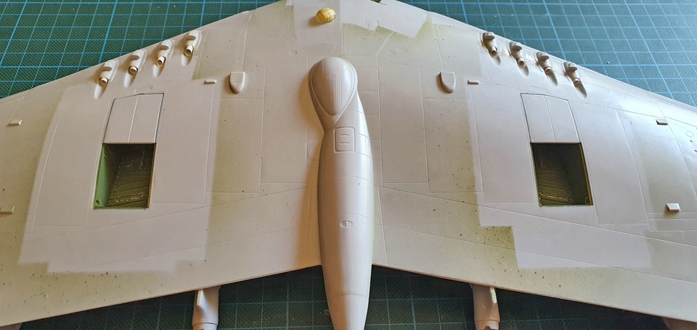

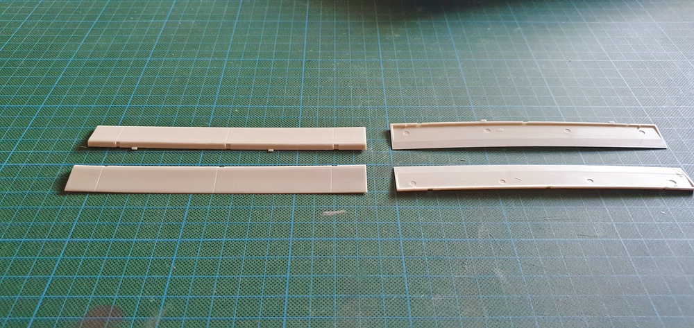

Bevor ich nun wirklich mit dem Schleifen loslege, habe ich erst noch die Klappen zusammen gebaut, hier erst mal die vier Einzelteile und natürlich sind auch sie verzogen. :motz:
Aber keine Panik, alles halb so schlimm, zumindest solange, bis man versucht, so einen Verzug vorher, an den Teilen gerade biegen zu wollen. So etwas führt nur dazu, das man es erst recht verbiegt. ;(
Also erst mal trocken anpassen, sieht auf den ersten Blick, wirklich schrecklich aus, aber dadurch das die Teile, fast gleichmäßig gegeneinander Verzogen sind, gleicht sich das beim zusammenhalten schon wieder aus.
Die nun so geklammerten Teile wurden dann auch gleich miteinander verklebt und zusätzlich noch in der Mitte geklammert. Das gleiche wurde dann auch mit der zweiten Klappe gemacht, und dabei nicht vergessen, das man die Teile kennzeichnet, damit man später noch weiß, welche wo hin gehört. :S
Dann noch ein probe Anpassen am Rumpf, gerade gehen sie allerdings nicht in die Öffnungen, da müsste sehr viel weggeschliffen werden, aber leicht nach unten geht das schon so einigermaßen und das soll dann auch die Postion werden, in der die Klappen, später eingebaut werden. :)

Was für eine Orgie in Schleif und Spachtel.
Die Technik mit den Füllstücken ist gut, ich muss mir auch mal so einen feinen Seitenschneider mit plan liegenden Schneiden besorgen. Aber ich geb ja immer das ganze Budget für Bausätze aus.
Zu den Wunderlichkeiten des zölligen Maßsystems: 1/32" ist hier keine Maßstabsangabe, sondern bedeutet ein zweiunddreißigstel Inch, und das sind -tadaa!- etwa 0,8mm. Ein Imperium, das auf solchen unübersichtlichen Maßeinheiten beruht, muß früher oder später untergehen. Aber das Microscale-Zeug ist wirklich gut.

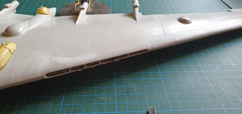

Ein viertel Flügel ist soweit fertig geschliffen, allerdings sind hierbei auch Beulen entstanden und je nach Blickwinkel mehr oder weniger gut zu sehen.
Ob ich das nun so lasse, oder noch einmal verspachtele, weiß ich noch nicht wirklich, denn leider gibt es keine Bilder, wie die Maschinen nach den Testreihen ausgesehen haben und im Einsatz waren sie ja auch nicht.

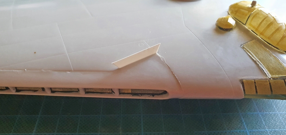

Samstag, 6. Juni 2020, 07:11
Moin zusammen,

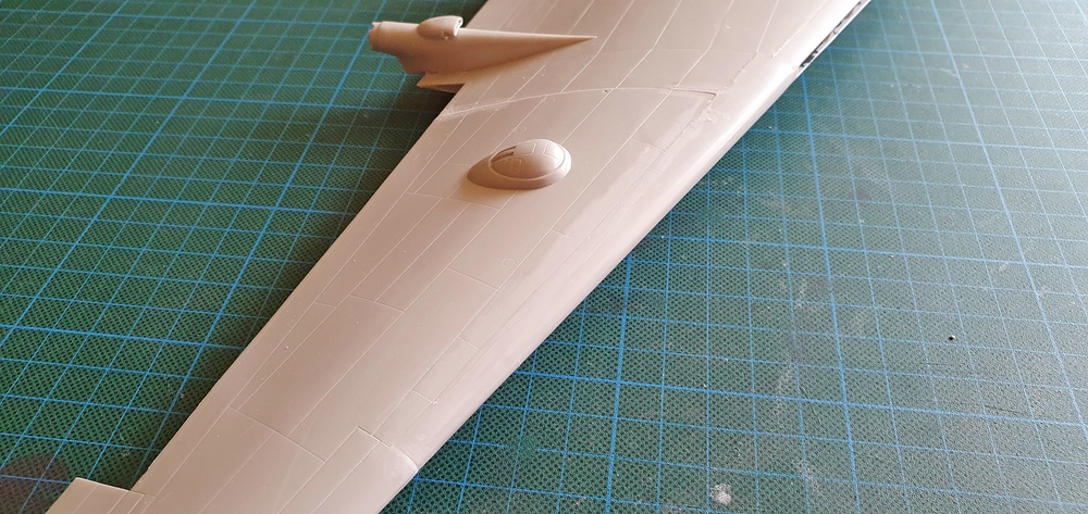

Vorgestern habe ich, am „Flügel“ erst noch ein paar Sheetstreifen, eingeklebt und habe das über Nacht aushärten lassen. Ich hatte ja schon geschrieben, das ich mit der vorhandenen Spachtelmasse nicht zufrieden bin und so ging es dann aber auch.
Gestern hätten wir dann ein Lied zusammen singen können :whistling: und welches? Na das hier: „Schleifen ist prima, schleifen ist ne Wucht, ja mit schleifen macht das Leben Spaß...“ ;(
Ok, ok, ich weiß, ersten ich kann nicht singen :grins: , zweitens trifft diese Aussage in keinem Punkt auf mich zu, aber es ist genau das was ich gestern den ganzen Tag gemacht habe, bis ich dann kurz vor dem Abendessen die Schnauze voll hatte. :cracy:

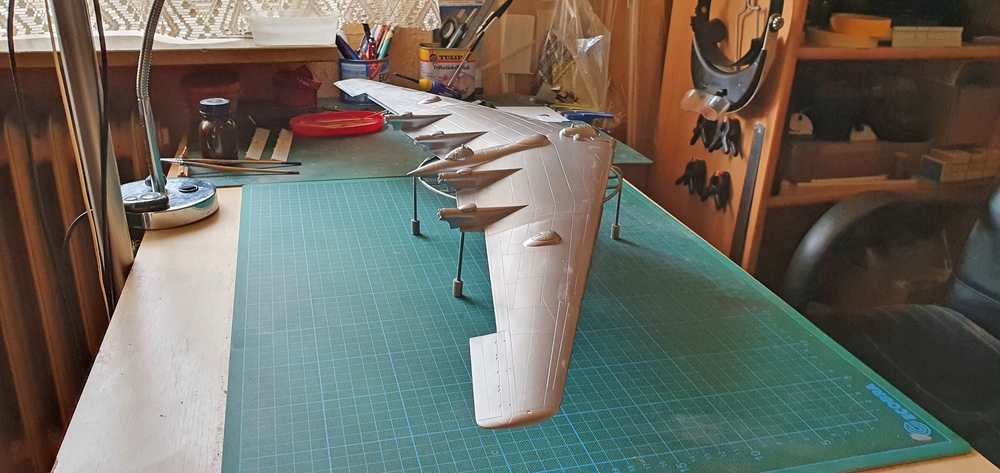

Angefangen hatte ich oben am linken Flügel.
Dann weiter auf der rechten Seite, immer noch oben...
Danach ging es dann unten weiter, hier zuerst der rechte Flügel und dann mal ein Blick auf die Uhr, es war kurz nach 17 Uhr!
Das war es dann auch, als wenn jemand den Stecker raus gezogen hätte, nichts ging mehr, auch gutes zureden, an meinen inneren Schweinehund, hat nicht mehr geholfen :schrei: also hab ich dann erst mal Feierabend gemacht. :grins:
Das letzte Viertelchen muss ich dann heute noch. :grins: Verbeult ist es zwar immer noch, aber so sieht es wenigstens glaubhafter aus und wenn ich fertig bin, wird der „Flügel“ gewaschen, so das morgen die erste Farbschicht lackiert werden kann, so zumindest mein Plan.

Samstag, 6. Juni 2020, 20:44
Bisschen verbeult ist doch nicht schlimm, gibt Leute, die riesigen Aufwand treiben, um solche Effekte künstlich zu erzeugen, Stichwort "Oilcanning"...
Naturmetall ist für so etwas natürlich eine undankbare Farbe, mattes Grau ist da wesentlich gnädiger. Aber das wird schon..

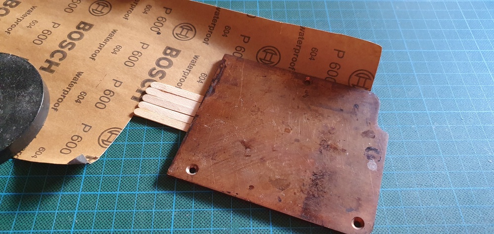

Hast du mal mit 2-Komponentenspachtelmasse fürs Auto gearbeitet? Nehme ich immer für solche gröberen Sachen.

Mit 2K Spachtelmasse habe ich mal vor Jahren sehr schlechte Erfahrungen, im Zusammenhang mit einem AMT-Bausatz gemacht, vor allem wenn ich weiß das der Bausatz noch aus US-Produktion stammt, die Kabine sah damals wie zusammen geschmolzen aus, in den Bereichen und darum herum, wo ich gespachtelt hatte. Seitdem bin ich da äußert vorsichtig und normalerweise nehme ich da nur noch die Spachtelmasse von Revell, mit der ich auch gut umgehen kann und sie auch nicht schlecht finde, im Gegenteil.

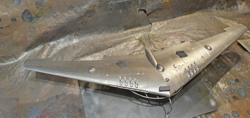

Sonntag, 7. Juni 2020, 19:43
N'Abend allerseits,
Genauso sehe ich das auch Ray, nach Regen folgt unweigerlich auch wieder Sonnenschein und danke für deinen positiven Kommentar, zum Gravieren und Spachteln, allerdings geht es dieses mal in eine etwas andere Richtung, was das Spachteln und Schleifen angeht, dazu dann gleich mehr.
Auch dir ein herzliches Danke für deinen Kommentar, Patrick, klar wird das wieder, werde gleich morgen früh zu meiner Zahnärztin hoch gehen und das kaputte Teil abgeben und mit etwas Glück, in dieser Zeit, habe ich es dann auch spätestens am Dienstagmorgen wieder.

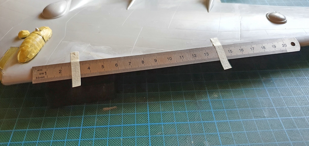

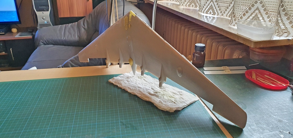

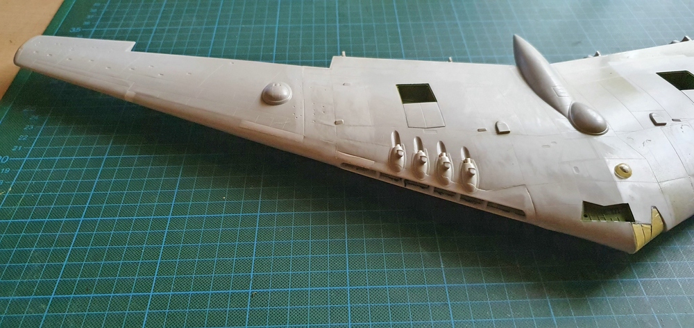

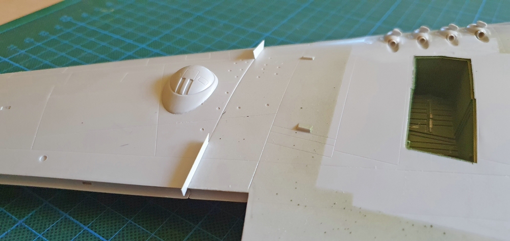

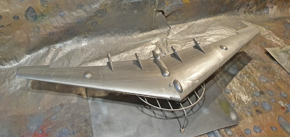

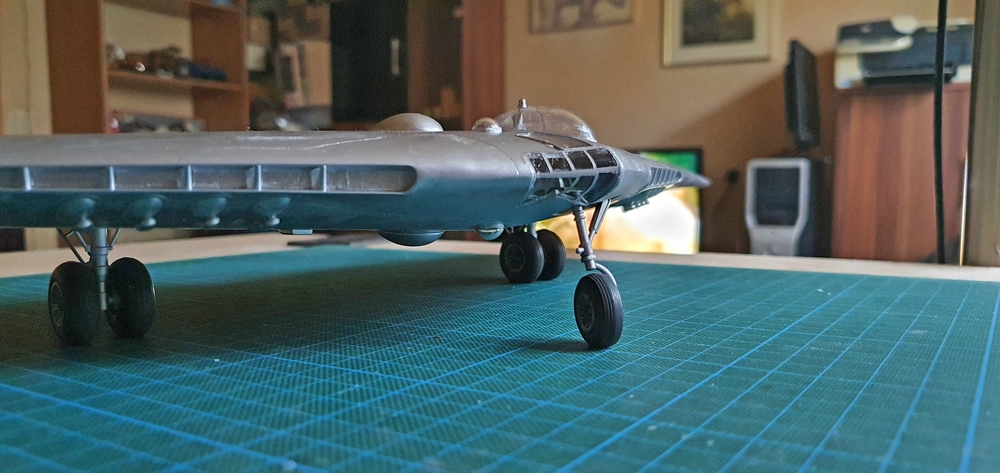

So nun weiter, im Text, einmal schleifen und nach gravieren stand ja noch an und da ich nun mal keine drei, bzw. vier Hände habe, musste ich mir mal was einfallen lassen und das ist so simpel, das ich mich fast schon Schäme, es zu erwähnen.
Ich habe mein kleines Stahllineal mit zwei Streifen Kreppband, am Flügel befestigt, so hilft das nun beim endgültigen ausrichten und beim ziehen der Linie.
Nun konnte es zum waschen gehen, danach wurden die Fahrwerksschächte, mit Schaumstoff verschlossen und der Flügel zum endgültigen trocken, hochkant gestellt.
Der Schaumstoff erfüllt hier auch noch eine zweite Funktion, denn der Flügel liegt später auf diesem auf, was beim Lackieren ungemein hilfreich ist. :grins:

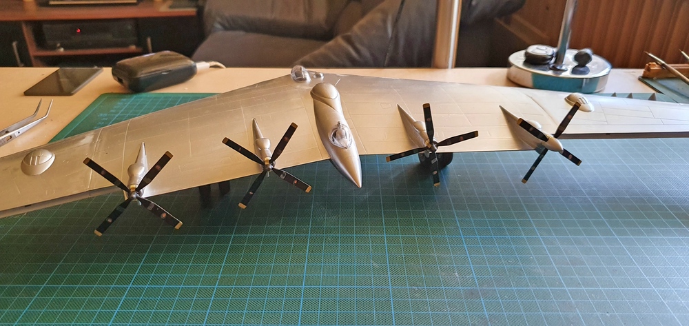

Als nächstes war nun die Lackierung dran, aber dieses mal wollte ich das die Spuren vom Schleifen, noch sichtbar sind, da ich versuchen will, den „Flügel“ von vornherein schon etwas alt aussehen zu lassen.
Nur mit Alu 99 geht das nicht, diese Farbe wirkt eher wie eine Grundierung mit Mikrofiller, ein Grund warum ich sie auch immer wieder gerne zum Grundieren nehme. :grins:
Also ein Farbwechsel musste her, nur Alclad Farben ohne Grundierung funktionieren meistens nicht, so habe ich erst mal meinen Bestand an Farben durchforstet und bin dann wieder auf das Chrom Silber 1790, von Model Master gestoßen.
Diese Farbe ist ideal zum lackieren ohne Grundierung, wie ich schon vom Fahrwerk, beim Gauner her wusste und ein schöner Nebeneffekt ist auch noch da, ist gibt nun einen Farblichen unterschied, bei den Grundtönen, meiner Silbervögel. ;)
Nach der zweiten Lackschicht konnte ich schon sehen, das mein Plan aufgeht, Kratzer, Schleifspuren usw. sind sichtbar. 8o
Die Frage war jetzt nur sieht man das auch noch wenn die Farbe trocken ist, mit dem Alu 99, war das bei „BigBird“ nicht so. ;(
Aber hier schon, dieses mal hat es funktioniert, wie die nachfolgenden Bilder beweisen und ich denke auch, das mir das ganz gut gelungen ist. Auch wenn das ja eher nach Schlamperei aussieht, war das nicht ganz so einfach. Auch wenn das bei meinen Trucks schon oft bestens funktioniert hat, ist ein Flieger doch schon was anderes und man kann es schnell übertreiben, aber hier bin ich doch, mit dem Ergebnis, schon ganz zufrieden.
Bleibt nun nur zu hoffen, das die späteren Farbnuancen, das nicht wieder zunichte machen, aber erst mal lasse ich das in aller Ruhe durch trocknen, ich denke bis Dienstag sollte ausreichend sein.

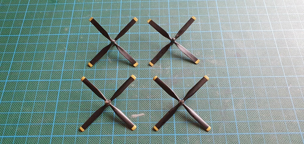

Die letzten beiden Tage, ist nicht wirklich viel am „Flügel“ passiert, meine dritten Zähne waren erst mal wichtiger. :grins:

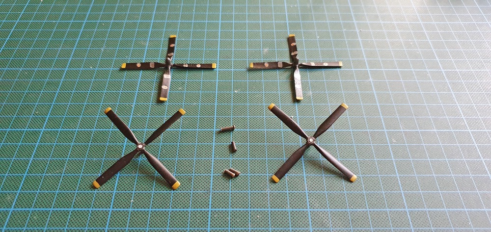

Aber ich habe schon mal die Masken von den Kanzeln und der Frontscheibe entfernt, ich wahr einfach zu neugierig, wie das jetzt mit dem neuen Fenster aussieht. Für die Fotos wurde der „Flügel“ dann noch auf sein Fahrwerk gestellt, aber noch ohne, das zu verkleben und für die weiteren Farbtöne, werden die Kanzeln und die Scheibe, dann großflächig abgeklebt, da hier in diesen Bereichen, dann keine anderen Farbtöne mehr hinzu kommen.

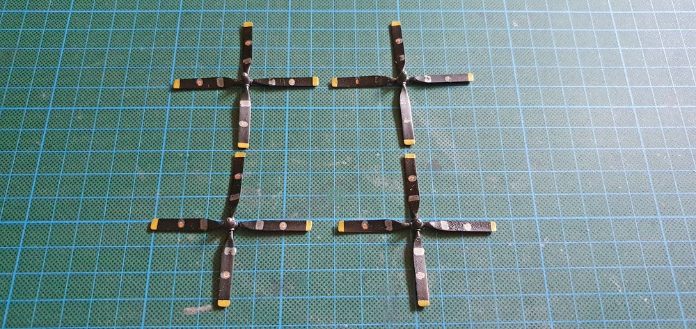

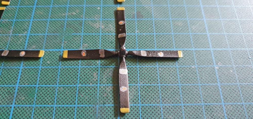

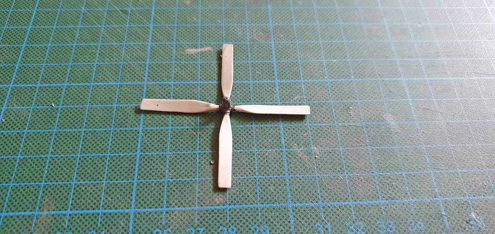

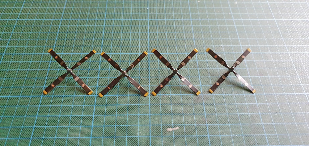

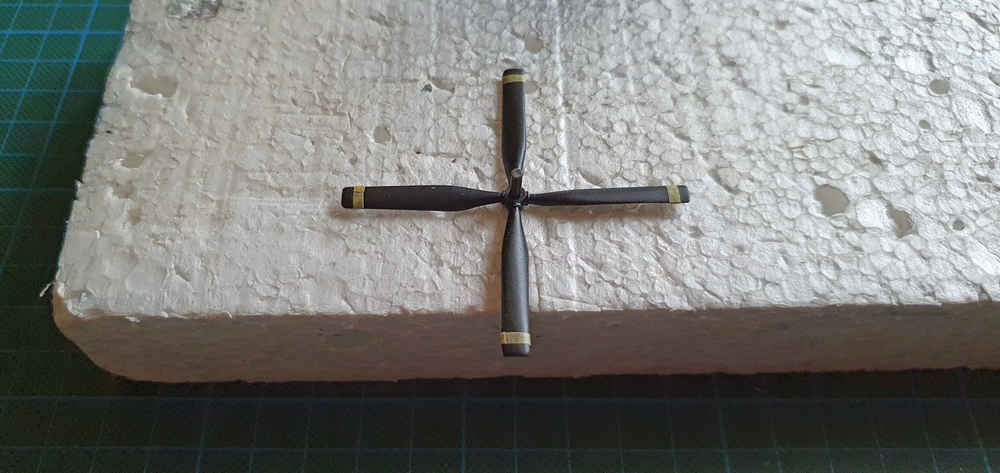

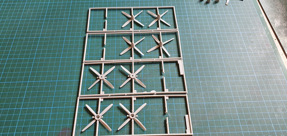

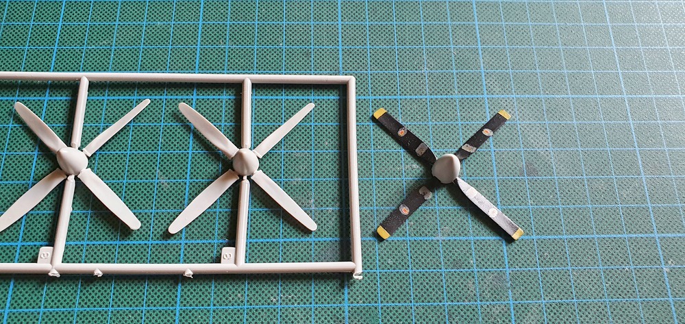

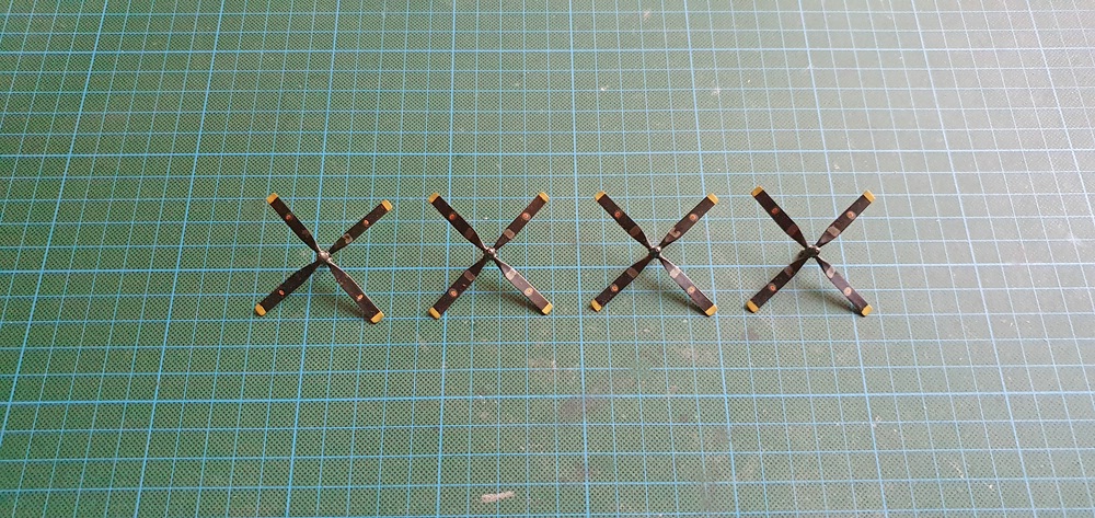

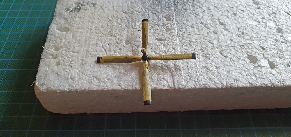

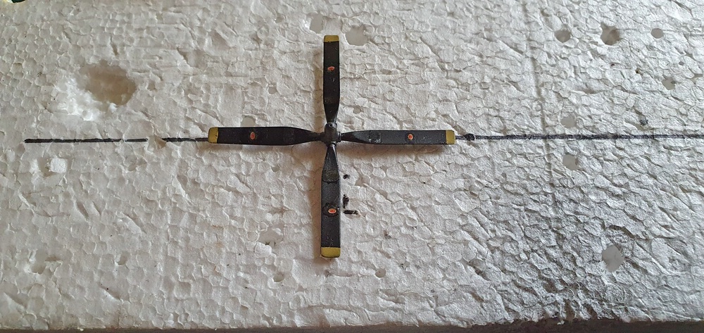

Danach ging es dann erst mal an die Propeller, hier mussten neben den Angüssen, noch die Trennnähte entfernt werden.

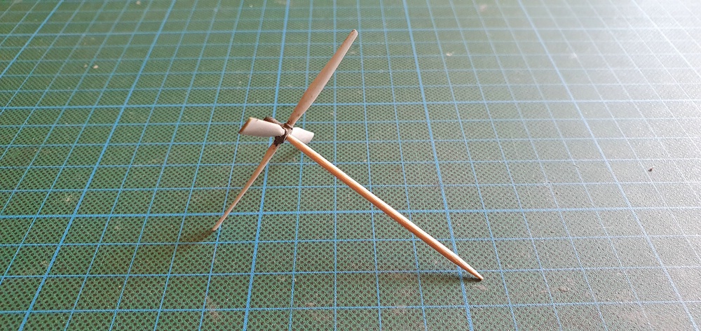

Nun noch für die Lackierung fertig machen und waschen, dann wurden die Propeller mit Revell seidenmatt schwarz lackiert.
Mit den Propellern geht es dann heute auch weiter und evtl. komme ich noch zu Abkleben, um den nächsten Aluton zu lackieren.

110
Mittwoch, 10. Juni 2020, 21:33
macht schon richtig was her, wenn Farbe drauf ist :ok:
Auch die Scheiben sind richtig gut gelungen. Freut mich dass das alles geklappt hat.
Bin auf die nächsten Schritte gespannt.
Patrick

Donnerstag, 11. Juni 2020, 08:05
Moin zusammen,
Danke Patrick, ja mit den Scheiben bin ich so auch richtig zufrieden, aber bei der Lackierung, gibt es vorne an den Vorderkanten noch Staubeinschlüsse, da muss ich erst noch mal ran. :S
Da hast du recht, Thomas, zumindest hatte die Weiterentwicklung YB-49, einen kurzen Auftritt in einem SiFi Film, War of the Worlds (Krieg der Welten) von 1953, hier war eine startende Maschine zu sehen.
Gestern stand dann die Zeit, ganz im Sinne der Propeller, nun hieß es abkleben, dazu habe ich mir jede Menge (32) schmal Tapestreifen zugeschnitten und zuerst den Bereich, außen für die gelb zu lackierenden Blattspitzen abgeklebt.
Dann praktisch das gleich noch mal, innen, um den Bereich für die Propellernabe abzukleben.
Nun konnte der Zwischenraum, von Streifen zu Streifen gemessen werden, 2,45cm, danach Tape zuschneiden und die Blätter komplett abkleben.
Zuerst wurden die Blattspitzen, mit Zinkchromate Gelb, von Alclad ALCE 104, lackiert. Nach einer halben Stunde Trockenzeit, wurden die Propellernaben mit Alclad Stahl ALC 112, lackiert.
Nun wieder ein Stündchen warten, dann wurde ausgepackt und das Ergebnis sieht nun so aus.
Jetzt fehlen nur noch 32 Decals, 2 pro Blatt :cracy: die dann für heute vorgesehen sind, dann nur noch Klarlack, so sind die Propeller schon mal fertig und könne zur Seite gelegt werden.
So, das war es dann auch schon für heute, viel Arbeit für wenig Lackierung, aber egal. ;)

113
Donnerstag, 11. Juni 2020, 11:08
Moin Bernd,
sehr schick und sauber. So langsam kommt immer mehr Leben in das Modell :ok:
Viele Grüße und frohes Decal-schieben,
Patrick

Danke für die Blumen, Patrick :five: und stimmt, so langsam komme ich da hin, wo ich hin will. :grins:
Nur mit Decal schieben alleine, war es dann aber auch nicht, mir schwante schon böses, als ich mir die Decals genauer angesehen habe.
Beim eintauchen der Decals, ins Wasserbad, bildet sich ein leichter blaugrauer Schmierfilm, unter den Decals, ist leider nicht so gut zu erkennen auf dem folgenden Bild.
Einfach nur mit abtupfen und wieder Wasser drauf und abtupfen, geht dieser Schmierfilm aber kaum weg.
Alkohol muss her, um das zu entfernen, nur habe ich nicht mal welchem zu trinken im Haus. :whistling: Aber halt, Moment mal, klar hast du Alkohol da, und zwar im Rasierwasser, was ich übrigens nicht besonders mag, weil es stinkt, wie ein alter Ochse, aus dem Ar...h :abhau: , aber damit ging es schon mal besser, den Schmierfilm zu entfernen.
Für die nächsten Decals, habe ich dann noch einen guten Schuss Fensterreiniger ins Rasierwasser gemacht, damit ging es dann noch besser.
Aber dieser Geruch, geht einem wirklich in den Kopf und macht Kopfschmerzen, so das ich auch immer wieder Pausen eingelegt habe. :cracy:
Nachdem ich dann soweit mit den Decals fertig war, ist mir aufgefallen, das ich diesmal den Klarlack, glänzend, vergessen hatte, oh man(n) :bang: echt blöd wenn man alt und vergesslich wird. :motz:
Aber gut nun war es zu spät, denn runter gehen sie jetzt nur noch wenn ich sie wegschleife und das wäre auch die aller letzte Option, denn je nach Blickwinkel und Lichteinfall, silbern die Decals nun!
Die letzte Hoffnung war nun der seidenmatte Klarlack, der nun drüber kam. Bei den ovalen Firmendeals hat das auch ganz gut funktioniert, nur bei den Warnhinweisen, oben drüber, nicht ganz so gut. ;(
Ok, erst mal bleibt das jetzt so, aber bei den restlichen Decals bin ich nun gewarnt und werde dann später aufpassen.
Gut, soweit war es das dann auch schon wieder und mal sehen was ich heute noch so schaffe, aber erst mal drehe ich jetzt meine Runde mit dem Rad, bevor es wirklich zu warm heute wird zum Fahren.

Im Großen und Ganzen gebe ich euch beiden ja auch recht, Ray und Patrick, aber... und dazu komme ich dann gleich noch. :cursing:
Ja die Decals können einen schon ganz schön ärgern, vor allem wenn man in der letzten Zeit, hier schon sehr verwöhnt worden ist, wenn ich da nur an die Decals von Warbird Decals denke. :love:
Im Übrigen, Patrick, Treibstoffe im allgemeinen stinken nicht! Also stinken auch Flieger nicht, sie duften und zwar angenehm. :lol:
Gut, kommen wir also zum Tagewerk, zuerst habe ich mal die übrig gebliebenen Propeller von der XB-35, sicher in der Ersatzteilkiste gelagert, man weiß ja nie, ob und wie man diese noch mal gebrauchen kann...
Als nächstes wurden die Stifte, von den Propellern entfernt und von hinten dann die Schnittkanten verschliffen.
Auch die Spinner wurden nun schon mal vom Spritzling gelöst, zum einen geht es darum ob sie auch angebaut werden, oder nicht und wenn ja, müssen sie noch bearbeitet und lackiert werden.
Aber..., ja jetzt kommt dieses ABER und ich mag es überhaupt nicht :motz: denn schon beim abzwicken der Stifte, habe ich gesehen, das sich der Klarlack nicht mit der Farbe der Propeller vertragen hat. :heul:
Wahrscheinlich war ich etwas zu schnell bei der Sache, mit dem Klarlack, den es tritt nicht bei allen Propellern gleich stark auf!
Und das macht mir die Entscheidung, die Propeller doch noch mal abzuschleifen, schon etwas leichter, denn das ich das so nicht lassen werde, dürfte klar sein! :schrei:
Nichtsdestotrotz habe ich dann aber erst mal weiter gemacht, denn jetzt ging es nur noch um die Spinner, also habe ich die Propeller, mit kleinen Tapestreifen, am „Flügel“ angebracht und dazu kam dann noch einer der Spinner.
Warum nun noch diese ganze Brimborium? Ganz einfach, im Bauplan werden die Spinner als optional gezeigt und ich wollte einfach wissen, was mir besser gefällt.
Und dreimal dürft ihr Raten, was mir besser gefällt, nun auf jeden Fall mit den Spinnern, gut das hatte ich nun mal für mich geklärt, aber da der „Flügel“ nun schon mal so gelangweilt in der Gegend rum stand, gab es auch gleich noch zwei motivations Bildchen. :grins:
Und ja klar ist mir auch der Gedanke gekommen, warum schleifen, du hast ja noch die Propeller von der XB-35, aber sie sehen doch deutlich anders aus als die von der YB-35!
Das kommt also so nicht in Frage, auch wenn es sich um einen Prototypen, bzw. um eine Vorserienmaschine handelt, sind mit die Unterschiede einfach zu groß.

Moin Ronald,
Ja der „Flügel“ ist eine Diva, kann man gar nicht anders sagen. ;( Stimmt das mit den Decals ist ein Glücksfall und den gegenläufigen Quirlen geschuldet, wobei ich mich diesmal aber nur auf die ovalen Herstellerdecals beschränken werden, man kann die Warnhinweise später sowie so nicht mehr sehen und auch an der original Maschine ist da nichts von zu sehen. :nixweis:
Ansonsten heißt es: „dein Wort, in Gottesgehörgang“ :grins: und damit da nun nicht wieder was schief geht, habe ich gestern Abend, beim Fernsehen, erst noch eine Frust- und Motivationstherapie über mich ergehen lassen. :lol:
Welche dann auch sehr erfolgreich verlaufen ist, aber erst musste ich heute Morgen, also gerade eben, meinen Kampfvorrat wieder aufstocken, meine Schleifstäbe waren in Grund und Boden geschliffen. :pfeif:
Vor allem die 600ter Stäbe waren kaum noch vorhanden und die brauche ich nun für die Quirle.
Ok, die müssen aber erst noch trocknen und die Zeit bis das soweit ist, werde ich nun für eine Fahrradtherapie nutzen, waren ja doch schon ein paar Kalorien gestern Abend. :abhau:

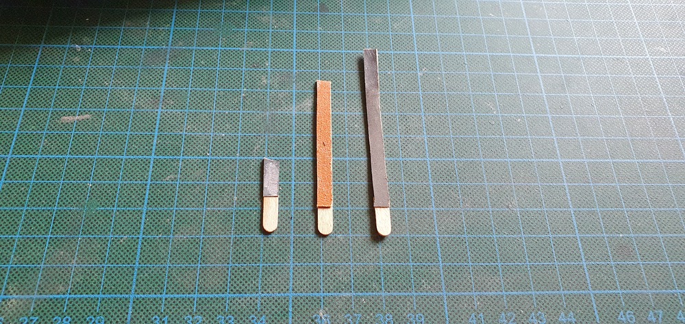

Aber nun doch noch ein bisschen was zum „Flügel“, am Nachmittag habe ich dann mit dem Propeller schleifen losgelegt. :cracy:
Das ist eine ziemlich feuchte und schmutzige Angelegenheit und aufpassen muss man auch, damit man sich dabei nicht noch ein Blatt abbricht.
Der erste war dann soweit fertig geschliffen, als nächstes wurde in die Rückseite der Propellernabe angekörnt und ein 1,2mm Loch gebohrt.
Nun habe ich, an einem Zahnstocher, die Spitze abgezwickt und diesen dann sehr vorsichtig aber auch richtig fest, in das Loch gedrückt.
Der erste Propeller ist nun soweit fertig, zum waschen und wieder lackieren. Aber das war es dann auch schon, die anderen drei folgen dann heute, oder morgen, oder so. :abhau:
