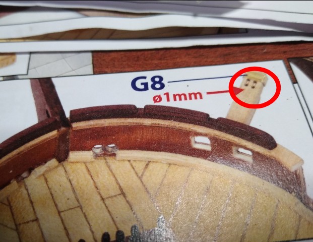

Bei dem Kranbalken für die Anker werden von der Anleitung vier Bohrungen vorgesehen (roter Kreis) sehe ich richtig, das man diese auch durch Rollen ersetzen kann? Habe zB bei Krick 3mm Rollen aus Messing gesehen, die dort durchaus passen könnten.
Auch bei den Davids bin ich mir nicht so sicher, was die Vertäuung angeht, auch hier kann ich mir vorstellen mit gestroppten Haken zu arbeiten - auch eine Rolle wäre denkbar. Frage hier die mich Laien: Was kommt am besten wohin, damit das plausibel ist? :idee:
Hier die Darstellung von der Anleitung :

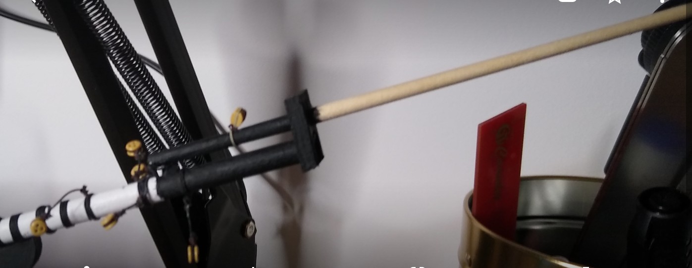

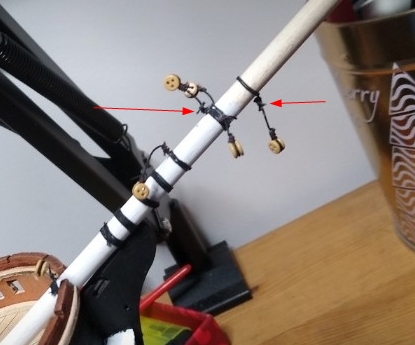

index.php?page=Attachment&attachmentID=445768
Ja die sind eigentlich mit zwei Rollen versehen :) Also einfach aus den vier Löchern zwei Langlöcher machen.
Die Panzerung am Bug sieht klasse aus :ok:

Da habe ich doch gleich die ersten Versuche gestartet:
Das in der Mitte gefällt mir noch am besten und wird wohl genauso gemacht. Die Rollen werden wohl 3mm Durchmesser und 1,5mm breit, was grade noch geht bei einem 5mm Balken.

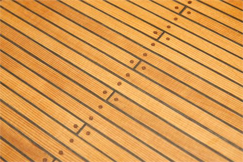

Ach so, kurzer Nachtrag: Leider kam ich dazu gar nichts beitragen, wie das mit der Panzerung ausgeglichen wurde. Habe dazu auch leider nichts gefunden... :nixweis:
Was ich aber inzwischen heraus gefunden habe ist, dass die Planken des Decks schon original vor dem Umbau so war. War wohl eine gewisse Strömung die Planken bei neu gebauten Schiffen so zu setzen zu der Zeit (1813)

Klingt interessant :ok: Vllt. haben die das auch so gemacht um die Kraft die auf den Rumpf im Eis wirkt besser verteilt wird. ?(

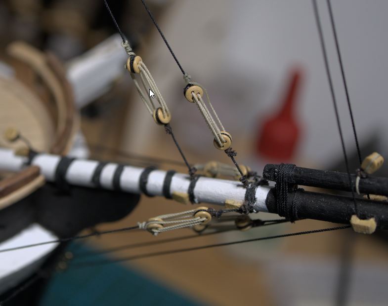

Das ist jetzt nur eine Steckprobe. Bevor ich aber die anderen neun davon umsezte, wollte ich Eure geschätzte Meinung dazu hören, ob das so OK ist, oder ob ich den einen oder anderen Schnitzer hier eingebaut habe. Hier nochmal die 'Konstruktion' aus der Anleitung:
Gespannt bin ich auf Eure Anregeung und vielleicht auch Kritik :hey: . Ich werde mich derweil auf den Bugspriet stürzen und wünsche euch einen gute Start in ein hoffentlich bastelreiches Wochenende! :party:

wie geschrieben habe ich mich erst mal an den Bugspriet gemacht. Der erste Teil ist schon fertig. Ganz zufrieden bin ich aber irgendwie nicht mit meiner Tüddelei:
Was meint Ihr? Mal sehen wie es wird, zur Not mache ich das nochmal neu... :nixweis:

sieht doch gar nicht schlimm aus, im Gegenteil.
Nur die Knoten würde ich sauberer abschneiden:

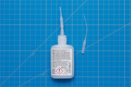

Schau mal in das Video - so ähnlich kann man das übernehmen, um schöne Takelarbeiten realisieren zu können. Übrigens lohnt sich auch ein Blick in die gesamte Serie, der Kollege liefert gut Ideen, die relativ leicht umsetzbar sind.
Zum Dosieren von Sekundenkleber, wie man es dort im Video sieht, habe ich bisher immer Spritzenkanülen verwendet. Mittlerweile nutze ich für solche Sachen auch diese sog. Aplikatoren. Eine Idee, die ich von ähnlichen solcher Filmchen übernommen habe.
Gibt es bei Amazon für kleines Geld im 100er Pack. Damit kann man kleinste Mengen punktgenau dosieren und die kleben auch nicht so penetrant zu, wie Metallkanülen.

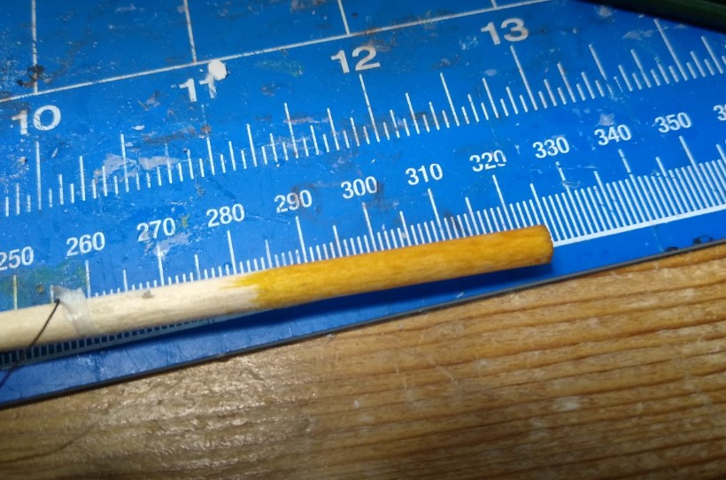

Jetzt ist es so, dass die Masten in schwarz, weiß und holzfarben gehalten sind. Für den Holzteil würde ich das ungern in diesem Linde- Ton lassen und die entsprechenden Stellen lasieren. Hier bieten sich zwei Farbtöne an :
Eiche
Kiefer
Ich persönlich tendiere zu Eiche, da ich meine, dass die Masten damals eh aus dieser Holzart gefertigt wurden. Was meint Ihr? Die Abstimmung ist hiermit eröffnet :hey:

ich bin für Eiche!
Sag mal was is'n mit Deinem Bugspriet passiert? Wird die Farbschmiererei noch verdeckt?

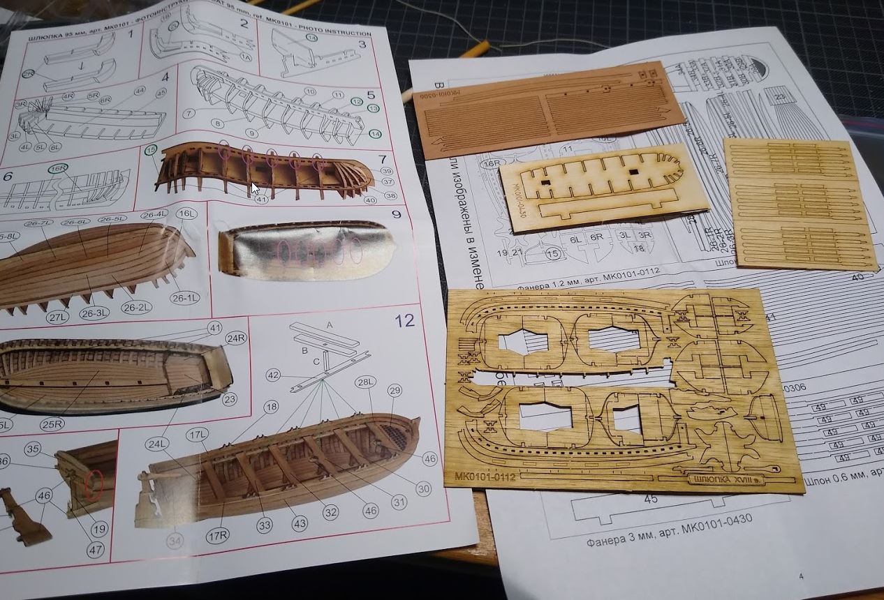

Da ich noch ein wenig meinen Weg finden muß in Sachen Modellbau, habe ich mich anfangs gegen Airbrush entschieden. Was nicht ist, möchte ich für spätere Modelle nicht ausschliessen, aber jetzt wird es so weiter gemacht ;)
Ein kleines Update gibt es auch zu vermelden. Ich habe mich entgegen des Plans an die kleinen Beiboote gemacht. Verwenden will ich die MK0101 von Master Korabel. Grundsätzlich ein guter Bausatz, aber für Anfänger schon anspruchvoll, herauszufinden, was sich der Erfinder dieses Bausatzes dabei gedacht hat. So muss das Gerüst, dass man erst aufbaut und man die Spanten führt etc. nachher komplett wieder aus dem Boot entfernen. Immerhin, die Teile passen perfekt zusammen, sind also super gelasert. Leider sind manche Teile zu fragil, nix für ungeschickte Finger :roll:
Los geht es:
Bausatz und Inhalt
Hier ist das Gerüst. Achtung Falle: der Kiel darf NICHT and das Gerüst befestigt werden!
Spanten dabei (sieht noch aus wie ein Stachelschwein :) )
Der aktuelle Stand mit Vergleich zu dem originalen Beiboot.
Später poste ich noch ein paar mehr Fotots, dann auch von oben (innen). IAktuell bin ich noch ein wenig über die Farbgebung am überlegen, aber aussen wird es wohl weiß mit einem schwarzen Streifen.

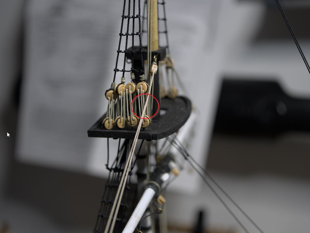

anbei ein paar schonungslose Fotos vom aktuellen Stand:
Wollte die Tage dem Schiff dann doch noch eine chance geben zur Fertigstellung. Werde aber hierzu vieles zurück bauen müssen.

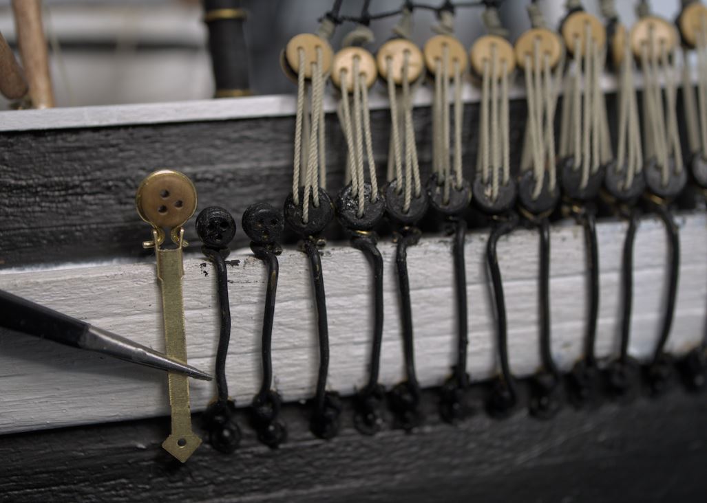

Hier mal eine Liste von dem, was mir nicht gefällt:
- die Püttingseisen sind nicht gut geworden. So wie sie sind sollte es ooB sein (in besser)
- die Knoten der Wanten kommen mir dick vor
- Die Belegnägel sind auch ein wenig pummelig
- viele Seile kreuzen sich und berühren einander, was nicht soll
- die Davirts ooB gehen gar nicht und gefielen mir von anfang an nicht.

- Es gibt Püttingseisen von Amati, die angeblich passen sollen (Baubericht in Modelshipworld) Heisst aber, dass ich die komplette Vertäung entfernen müsste... So ist das eben... Damit löst sich Punkt 2 automatisch, wenn ich es gut mache sogar Punkt 4

die Püttingseisen sind heute gekommen. Gleich ausprobiert und angehalten:
Was haltet Ihr davon? Meinungen, Anregungen und Kritik ausdrücklich erwünscht!

Eine Kleinigkeit ist mir bei den Juffern aufgefallen; das Auskeepen der Löcher in Seilzugrichtung lässt das Tau geschmeidiger durchlaufen und es steht nicht so ab. Ist etwas mühselig , sieht aber am Ende besser aus. (gilt auch für die Blöcke)
Liegen die Juffern einfach auf dem Barkholz bzw. sind da keine Rüsten vorgesehen?
trinkt aus Piraten joho
Gruß Matthias
120
Mittwoch, 22. November 2023, 19:07
Hallo Matthias,
vielen Dank für Dein Feedback. Nein es ist kein Barkholz vorgesehen. Wobei ich auch mal ein Bauberichtl gesehen hab' wo eine dartige Umsetzung angedeutet wird, allerdings noch nicht so weit ist... Ich halte das mit den neuen Eisen für keinen schlechten Kompromiss - was denkst Du?
Das mit dem Auskeepen werde ich beherzigen. Werde sowieso dann die ganze Vertäung neu machen, da kann ich das gleich mit umsetzen - danke schon mal für diesen Tipp. Ich habe zudem mir Juffen von Amati kommen lassen die ein wenig besser aussehen (nicht so glatt wie die originalen Plastik- Dinger von Occre, siehe Post oben mit den Eisen)
Leider sahen die Blöcke von Amati im Shop schon K*cke aus, ansonsten hätte ich die gleich mitgeordert - da bin ich noch auf der Suche nach Alternativen.
Vielen Dank schonmal und viele Grüße!
