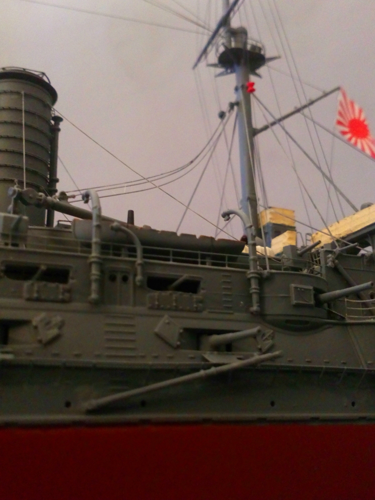

Wenn der Baum, wovon ja auszugehen ist, auch am Mast angeschlagen war, hatte er wegen des kurz dahinter stehenden Schornsteines nur einen sehr eingeschränkten Bewegungsbereich, wäre für die hinteren Boote schon auf Tuchfühlung zum Schornstein gegangen. Wenn ich spekulieren sollte, würde ich sagen, dass sich das ganze in der Praxis nicht bewährt hat und schnell demontiert wurde, auf späteren Bildern sind nämlich auch die Hubseile nur am hinteren Mast zu sehen. Dann wären allerdings konsequenterweise die Boote auch von Bord gekommen.
Das sehe ich auch so.
dass der Bausatz neben einigen anderen überflüssigen Teilen auch einen weiteren, etwas kürzeren Kranbaum enthält, der in der Teileübersicht aber ausdrücklich als nicht zu verwenden geführt ist. Ich werde das erstmal auf mich wirken lassen, noch besteht ja die Möglichkeit, den Baum zu ergänzen. Die Boote will ich nicht wieder abpulen..
Das ist ja interessant das ein kürzerer Baum beiliegt. Dann war dieses Detail bei Hasegawa ebenfalls aufgefallen.
Wenn die inneren Boote am vorderen Schornstein dichter an den vorderen Außenbord-Davids liegen würden käme ja noch in Betracht diese für das aussetzen zu verwenden.
Eine solche Variante gab es ja bei Handelsschiffen.

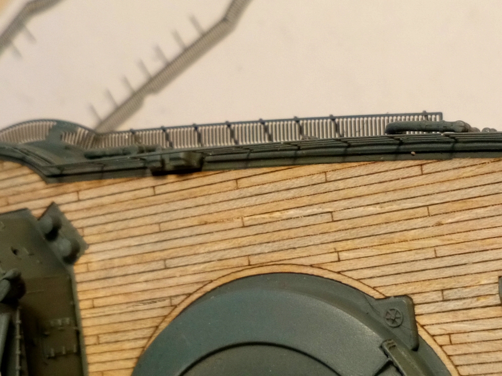

Weiter mit der Reling. Die Außenreling besteht aus zwischen den Pfosten leicht durchhängenden Ketten, die natürlich keine Kurven mitmachen. Also wird sie nicht sachte gebogen, sondern an den Pfosten scharf geknickt. Eduard hatte sich das wohl anders gedacht, die Pfostenabstände passen eher zu sanften Biegungen und müssten vor allem an den Rundungen der Ankerbuchten enger sein, aber damit muss ich mich abfinden. Solche Reling habe ich zwar auch schon aus Einzelpfosten und Elastikfaden gebaut, aber dem fiele dann wiederum der dekorative und vorbildentsprechende Durchhang der Ketten zum Opfer.
Berücksichtigt hat Eduard dagegen die Festmachklüsen, da wurde nicht nur der untere Relingzug weggelassen, sondern auch der Pfostenabstand angepasst. Allerdigs sind die Klüsen selber etwas zu hoch..
..weshalb ich bei den größeren auch den mittleren Relingzug entfernt habe. Ist jetzt tatsächlich einer zu wenig, aber die Alternative wäre gewesen, die Klüsen nochmal abzubauen und oben und unten dünner zu schleifen. Fand ich unangemessen.
Der vordere Abschluss war zu kurz, so dass ich Gussast verwendet habe. Da fehlt jetzt der Durchhang, kommt aber noch der tarnende Flaggenmast vor.

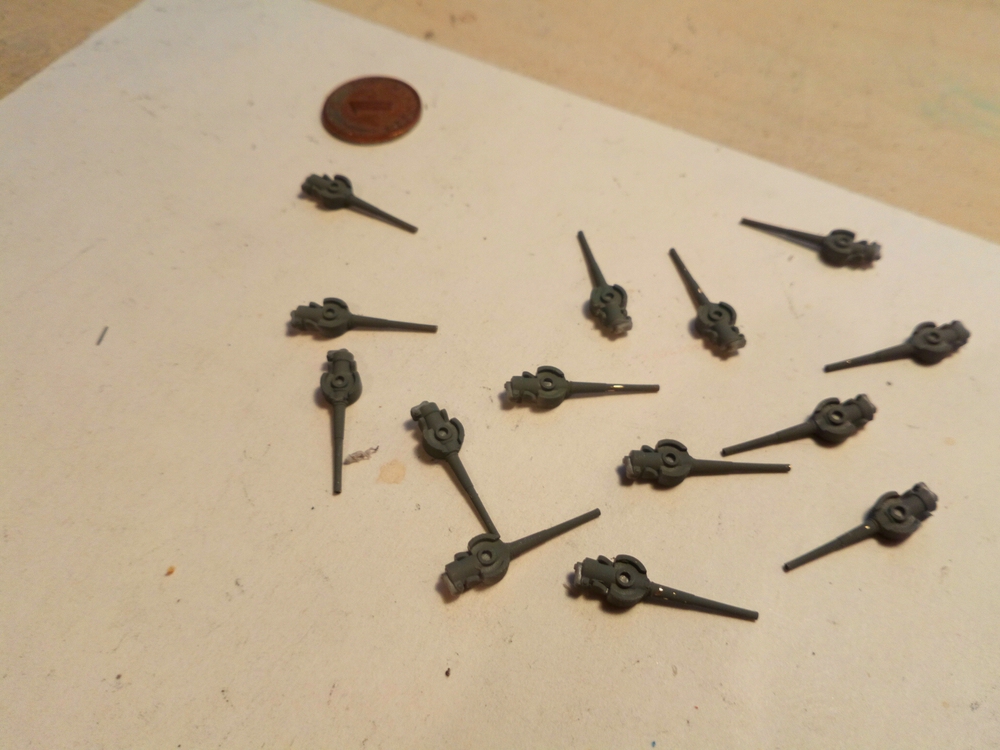

Von diesen 76er-Kanonen musste ich die Schutzschilde wieder abfummeln, so dicht, wie sie hinter der Wand stehen, wären sie sonst nicht drehbar gewesen. Allerdings wurde deren Funktion hier ja auch von der Wand übernommen.
Die übrigen stehen frei, da ist der Schild sinnvoll.

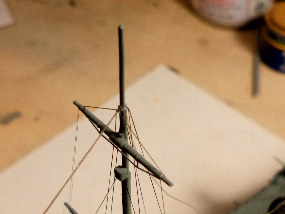

Der lang herausgezögerte Schritt, Masten setzen und takeln.
Zuerst die Flaggenleinen aus doppeltem, extradünnem Elastikfaden.
Und dann die vorbereiteten Pardunen an ihre Befestigungspunkte geklebt. Da ist es sehr von Vorteil, dass die ganze Takelage bausatzseitig vorgesehen und eingeplant ist, es gibt nämlich tatsächlich Lagerpunkte, an die man die Seile ankleben kann.
Den klaren Beilauffaden der Pardunen grau angemalt, damit ist der vordere Mast fast fertig. Fast..
Die Toppleine vom Bug über die Mastspitzen hatte ich einfach vergessen..
Ich hätte sie natürlich einfach seitlich an den Mast kleben können, aber dann wäre sie aus der Mitte gewesen. Also habe ich, meine mangelnde Vorraussicht verfluchend, bei montiertem Mast durch die obere Stenge, etwa 0,8mm dick, ein 0,3mm-Loch gebohrt. Mit angehaltenem Atem..

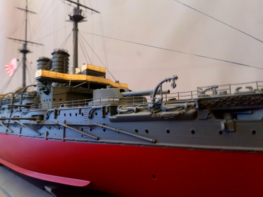

Äußere Boote nebst Davits.
Jetzt sieht das nicht mehr so nackt aus..
