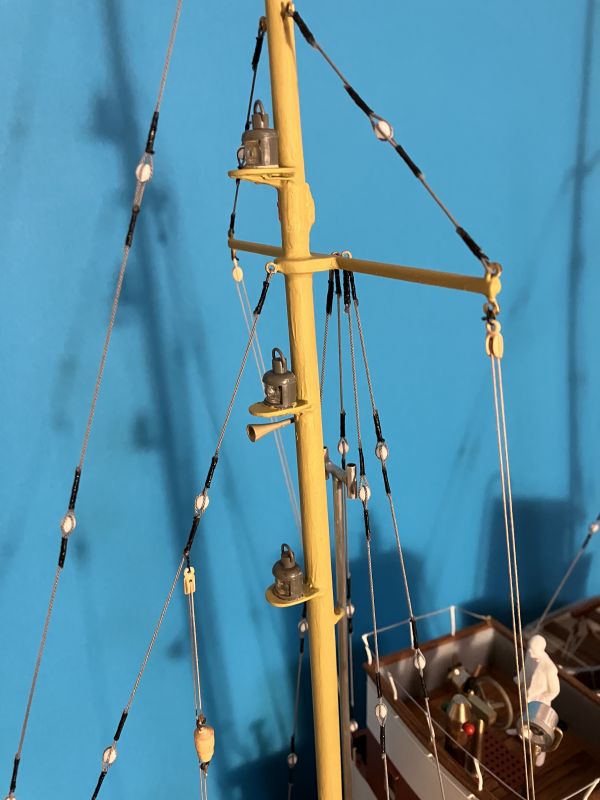

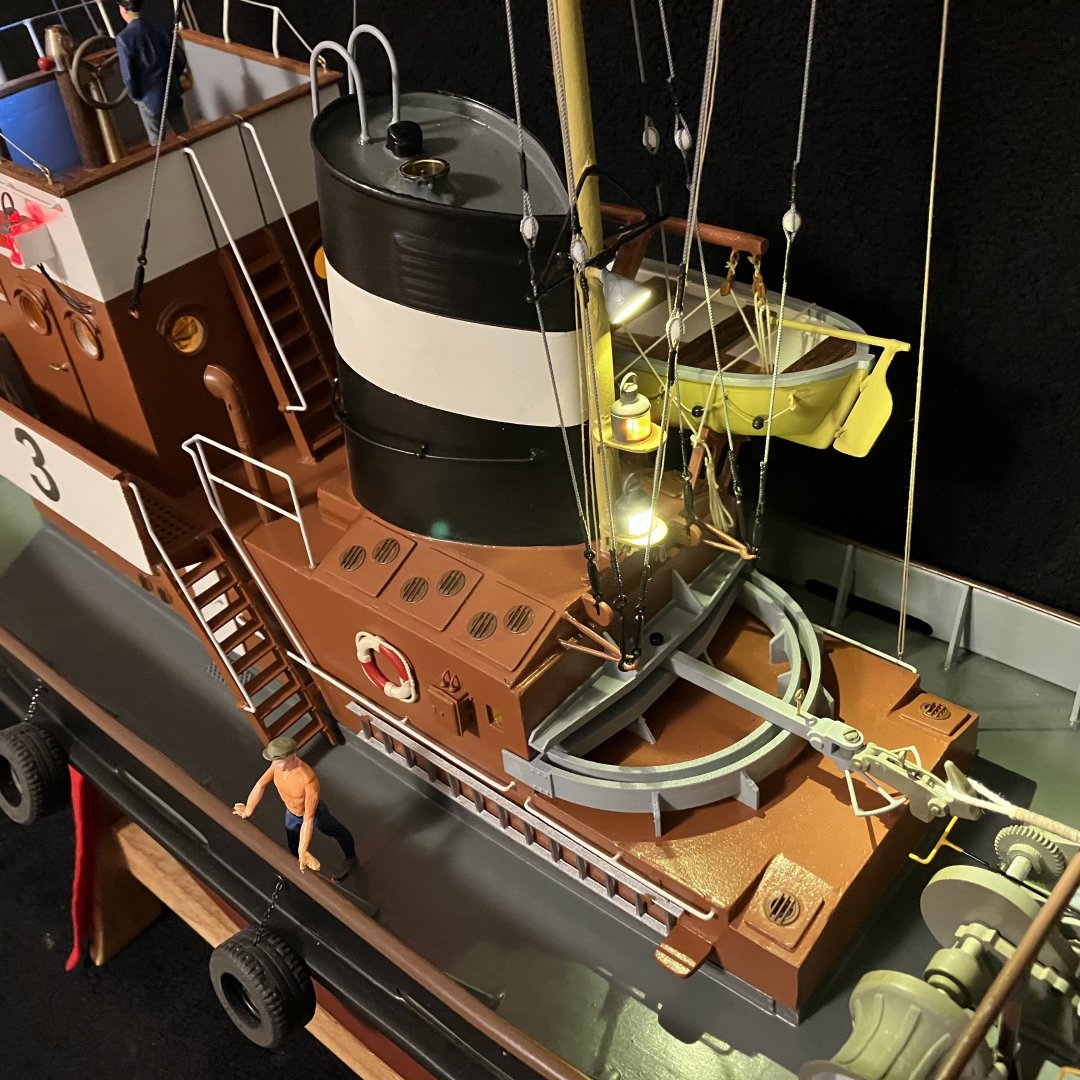

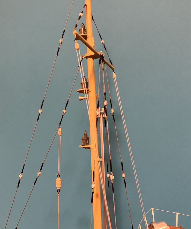

die letzten vier! Wochen habe ich mich um die Takelung der Bugsier gekümmert.

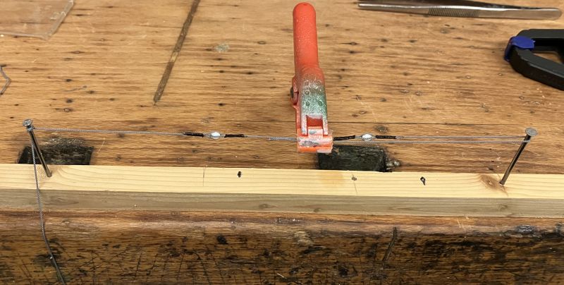

Pro Bastelabend habe ich auf meiner provisorischen Reeperbahn gerade mal eine
Trosse/Stag/Pardune fertig gestellt bekommen. Die Freunde des Baus historische Segler
werden jetzt lachen oder schmunzeln ob meines Klagens über die doch recht mühselige
Arbeit.

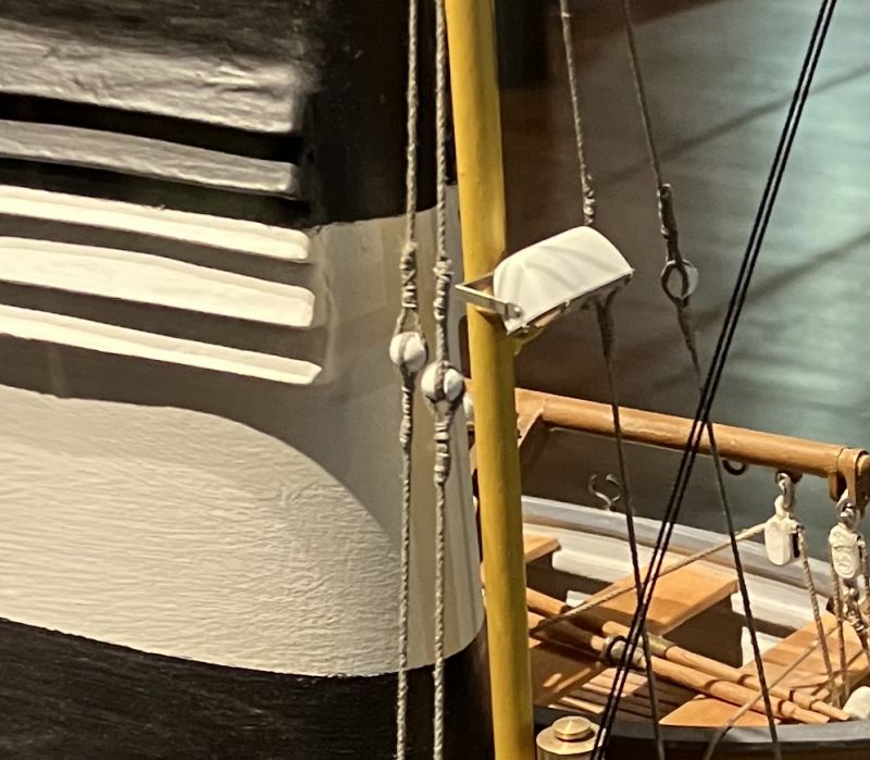

Erstmal ein Detailbild aus dem maritimen Museum Hamburg das ich als Vorlage für
die Dinger zwischen den einzelnen Abschnitten eines Stags genommen habe.
Dazu erstmal ein paar Fragen an die Experten:
Was ist das? Wozu dienen sie? Isolationseier? Wie ist der Fachbegiff?
Wieso so viele in einem Stag?
Hier mal ein Link zu einem Originalbild der Bugsier, auf dem mehr recht als schlecht
die große Anzahl dieser Dinger pro Stag sehen kann.
https://www.hamburger-fotoarchiv.de/bild…mburg_1954.html
Na ja, jedenfalls hab ich eine Menge davon verknotet. Sie stammen übrigens aus einem
3D Drucker, erforderten aber ziemlich viel Nacharbeit, da die Größe für die Auflösung
des Drucks etwas zu klein war.
Jedenfalls mal Bilder vom Herstellungsprozess. Das Takelgarn ist 0,8er in grau von Morope.
Am Schiff angebracht:
Es würd mich echt interressieren wozu sie da sind und warum so viele? Auf manchen Bildern
von Schiffen der Zeit sieht man sie auf anderen wiederum nicht. Ich hab mir so einige Erklärungen
zurecht gelegt, aber so richtig schlüssig sind die nicht.
Dienen wirklich zur Isolation, Blitzschlag, beeinträchtigung des Funkverkehrs, halt irgendwas elektrisches...
Eine lange Trosse aus kurzen Stücken zusammengesetzt war preiswerter...
Die Azubis mußten spleißen lernen :-)
Titto

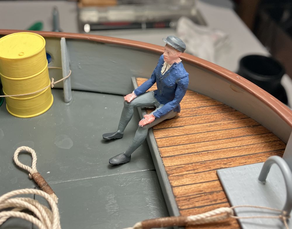

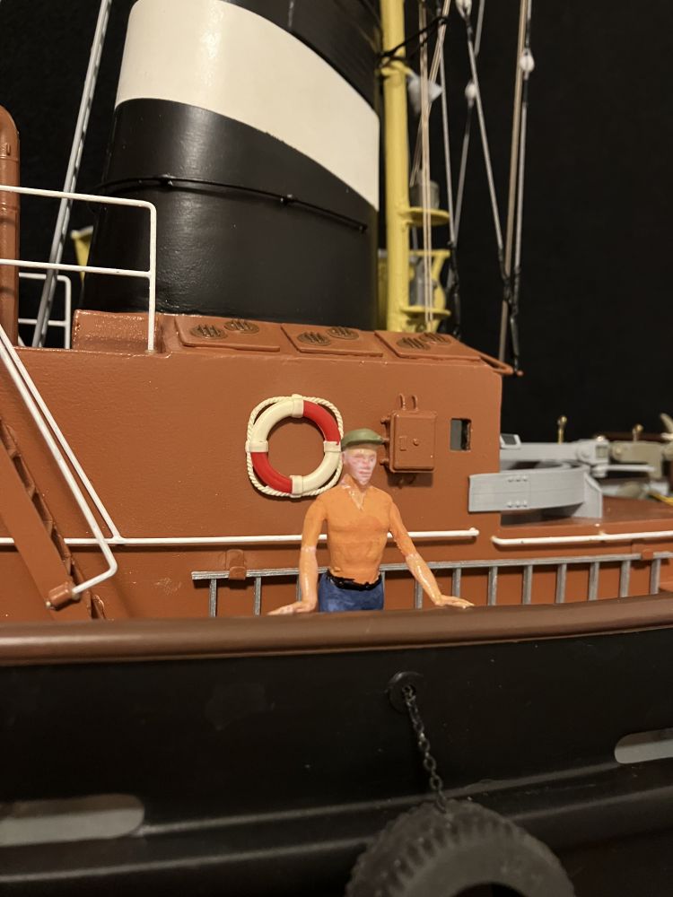

Zwie Kollegen hatte ich ja schon seit längerem, die Datei hatte ich vor
einiger Zeit mal zum FREE Download als STL im Internet gefunden und 2x
ausdrucken lassen.
Hab die etwas modifiziert und bemalt. Stehen jetzt mit Magneten befestigt
auf folgenden Positionen:

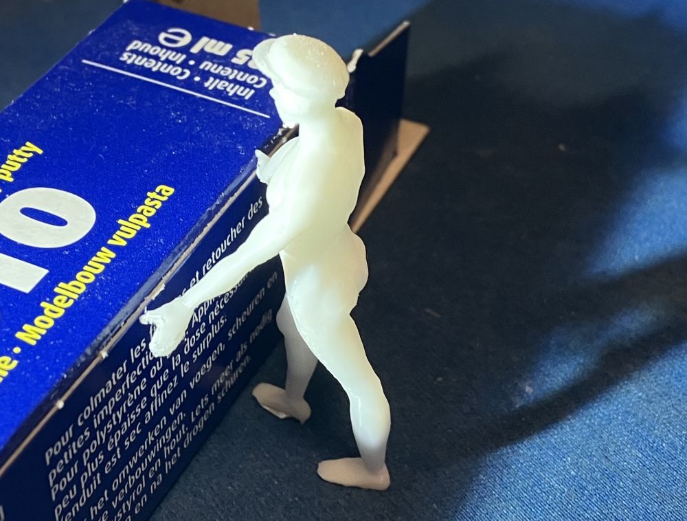

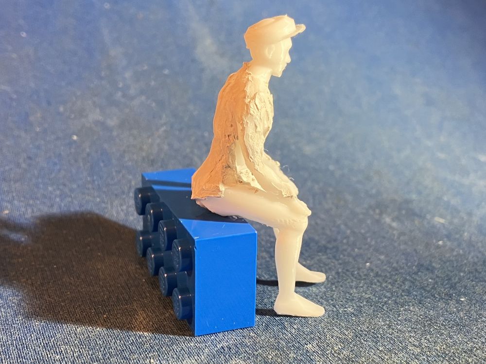

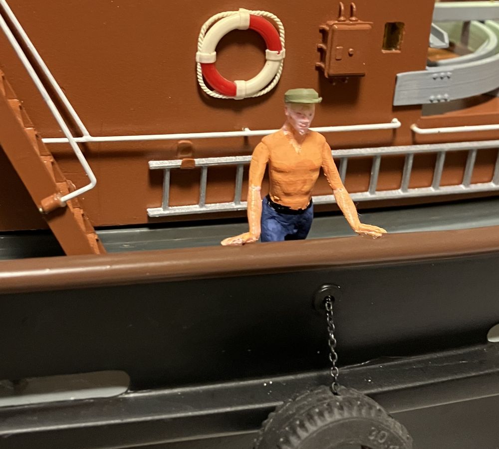

Musste noch der Rest der Mannschaft her. Ich hab den Entschluss gefasst mal
zu probieren ob ich nicht selber im CAD eine Figur modellieren kann die mir
als Ausgangsbasis für viele unterschiedliche Varianten und Maßstäben an
Besatzung dienen kann.
Menschen in einem auf Maschinenbau ausgelegtem CAD Programm zu modellieren
ist schon ziemlich aufwendig und Zeitintensiv, da gibts eine Menge bessere
Tools. Aber es geht, aus Fehlern lernt man und ich arbeite an einer neuen

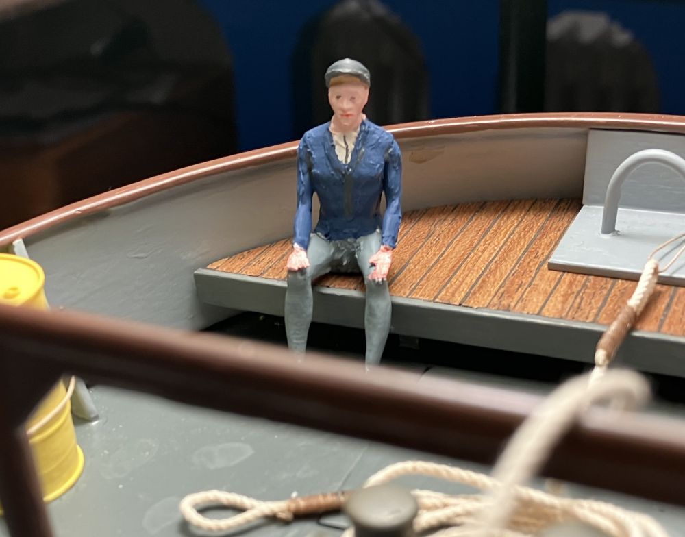

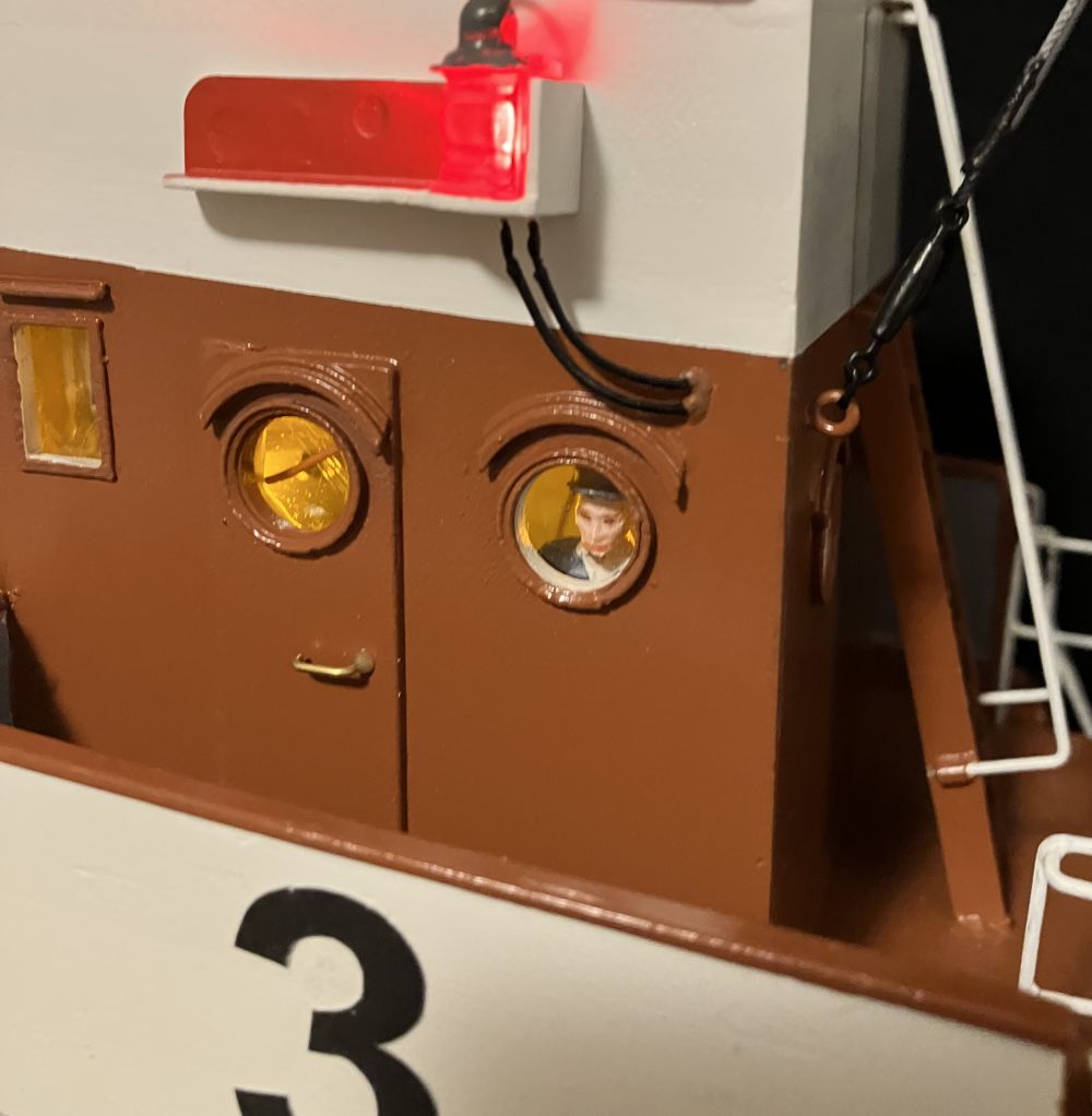

Version. Bei der jetzt benutzten habe ich etwas getrickst und den Kopf und
die Hände aus einer Vorlage geklaut. Hier das Ergebnis:
Mal ausgedruckt und etwas mit Feinspachtel bearbeitet:
Die Jungs mal angemalt und auf Ihren Positionen:
Der letzte hinterm Fenster sieht etwas Spuckie aus.
Insgesamt bin ich mit dem Ergebnis noch nicht zufrieden, mein Modell muß noch
wesentlich besser werden und meine Maltechnik auch. Aber Sie sind alle austauschbar
und die CAD Grundlage ist gelegt.
Von weitem ab ca. 2 Meter sieht man die Unzulänglichkeiten auch gar nicht mehr.
Für ein RC Modell auf dem Wasser reichts erst mal.

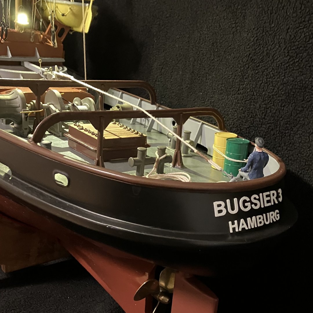

und: Ein GRÜNES UND GELBES ÖLFASS! Die hatte ich aus dem Kopf von zwei
Einwegspritzen hergestellt. Die Idee hatte ich nirgendwo gesehen sondern war
selbst drauf gekommen. Die Farben grün und gelb hatte ich gewählt weil meine
Eltern immer an der BP tankten und dort in den Firmebfarben ein grünes und ein
gelbes Ölfass rumstanden.
Die Jahre vergingen.... und jetzt hab ich die Bugsier renoviert. Dazu habe ich
etwas mehr auf Originaltreue geachtet. Auch wenn das Schiff ja nicht so alt ist
wie manch andere Schiffe hier, findet man im Internet nur 4-5 SW Fotos des Originals.
Natürlich Millionen von Fotos von gebauten Bugsiers, ich glaub die Bugsier war
mindestens 40 Jahre im Program. Jedenfalls im letzten Katalog von 2008, den ich habe,
war sie immer noch.
Jetzt das lustige: Auf einigen Fotos von gebauten Bugsiermodellen findet man:
Ein GRÜNES und ein GELBES ÖLFASS. Beispielbild (nicht meine Bugsier):
Selbst auf dem änlichen Schlepper KIRCHWERDER im maritimen Museum Hamburg (der
mir in Ermanglung von Originalfots etwas als Vorlage diente) gibt es:
Ein GRÜNES und ein GELBES ÖLFASS. Bild aus dem Museum:
Natürlich gibts jetzt im renovierten Zustand wieder:
Na da frag ich mich doch: Wer war der erste? oder alles nur Zufall? oder hat das
Museum bei mir gelinst?
Titto

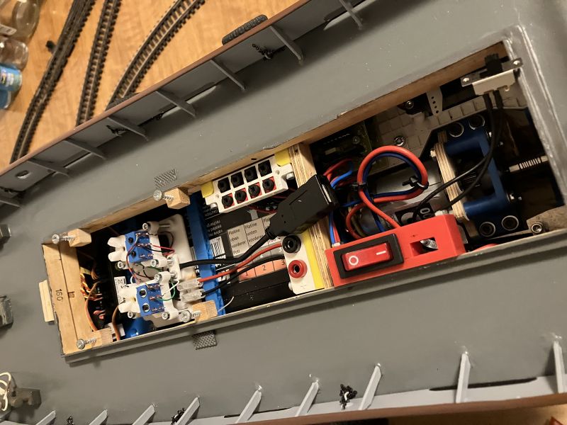

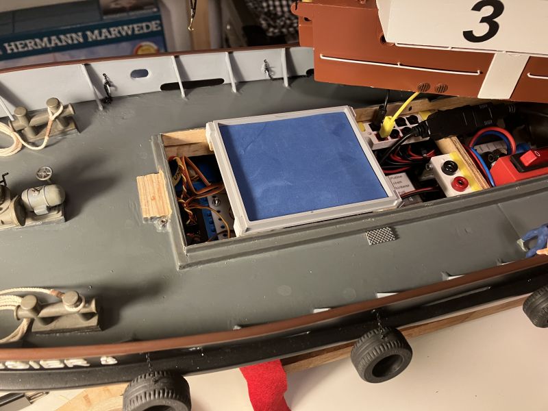

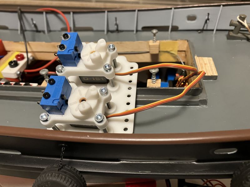

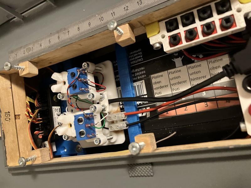

Ich habe mir eine neue Fernsteuerung gekauft mit 14 Kanälen. Die alte Graupner
ist rausgeflogen und die neue rein. Ermöglicht mir jetzt meine Lichter und andere
Dinge einzel zu schalten und zu steuern. Als erstes habe ich nochmals meine
Beleuchtung in mehrere Stränge unterteilt um sie einzeln zu schalten. Da ich
noch zwei kleine Servos übrig hatte habe ich mechanische Schalter gebaut die es
mir ermöglichen 4 Licheinheiten ein und aus zu schalten.
Schalteinheit:
Schalteinheit eingebaut, ein USBkabel dient als Verbindug zwischen Rumpf und Aufbau:

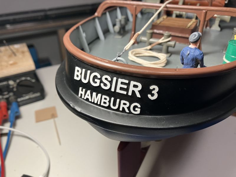

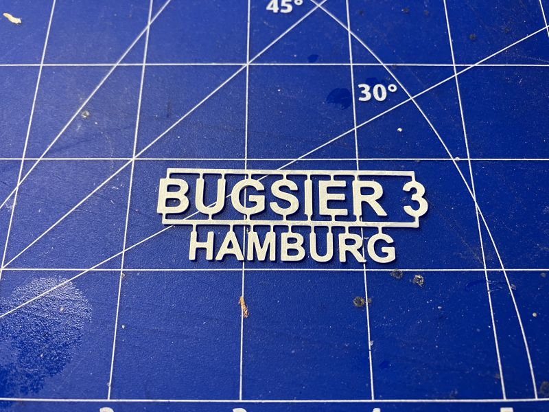

Zu guter letzt noch den Namenszug am Heck angebracht, 3D Druck kein Decale.

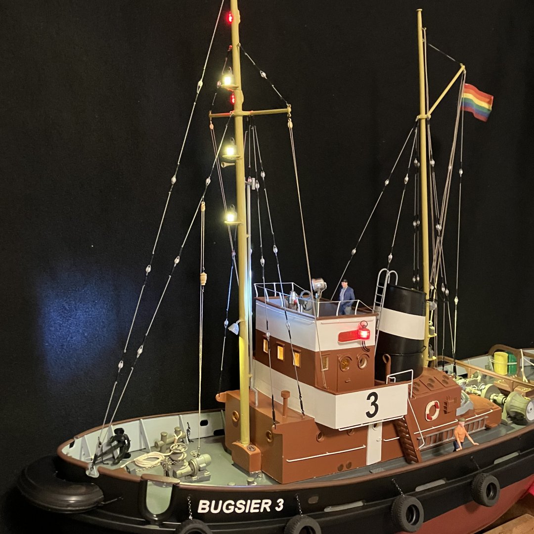

So ich sag mal fertig. Eine Fotoserie vom Gesamteindruck kommt die Tage.
FEHLT NUR NOCH: Die Jungfernfahrt III, dazu warte ich aber auf besseres Wetter,
Fotos folgen dann.
Titto
97

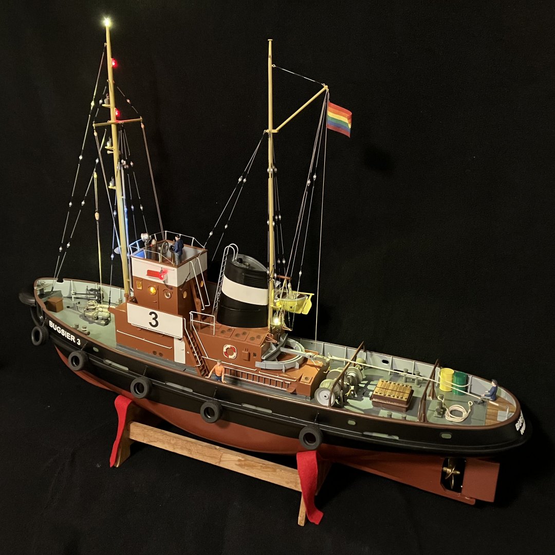

Freitag, 31. Januar 2025, 14:36
so mal ein paar Fotos vom quasi fertgen Zustand der Bugsier.
Titto

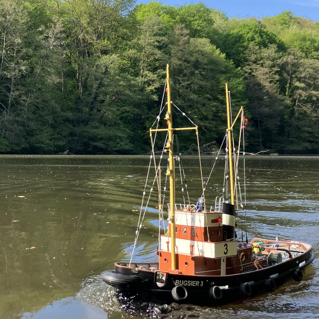

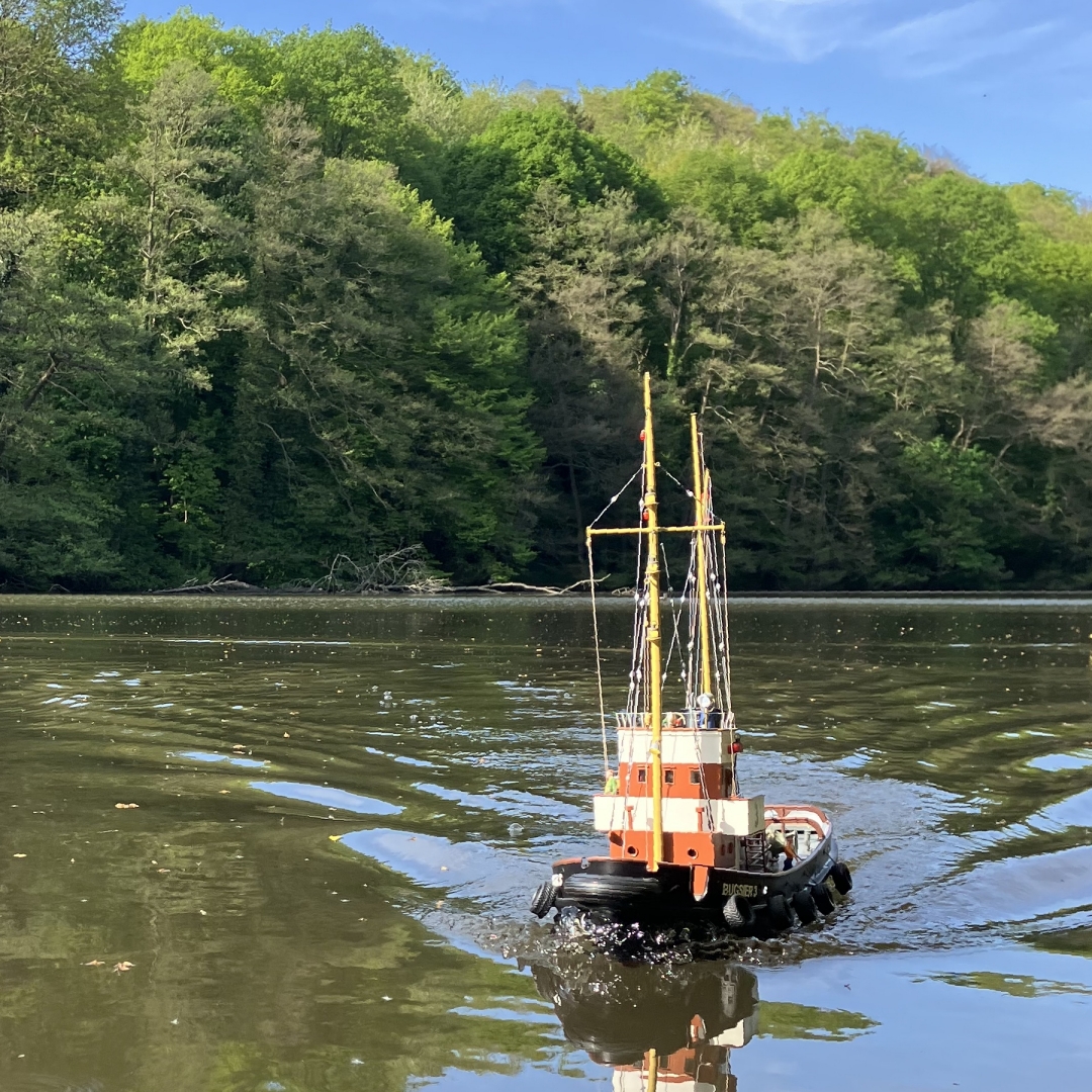

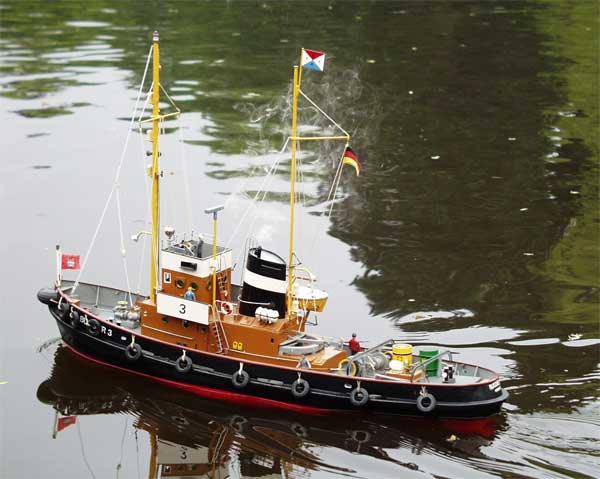

Montag, 5. Mai 2025, 21:53
Liebe Gemeinde,
das i-Tüpfelchen als Abschluß meines Bauberichts fehlt noch.

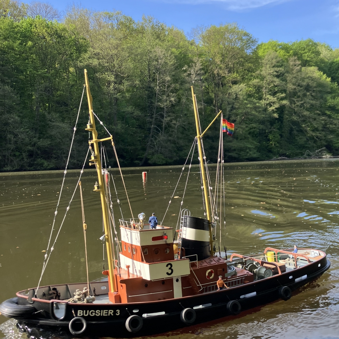

Das Wetter in den letzten Wochen war sehr schön, daher war ich am Teich.
Hier ein paar Einsatzbilder:
Liebe Grüße
Titto
104
Montag, 5. Mai 2025, 22:18
Hi Titto,
tolle Bilder.
Die selben Aufnahmen auf der Nord- oder Ostsee
würden dein Modell kaum vom Original unterscheiden
lassen.
Übrigens, was kommt gleich als Nächstes?

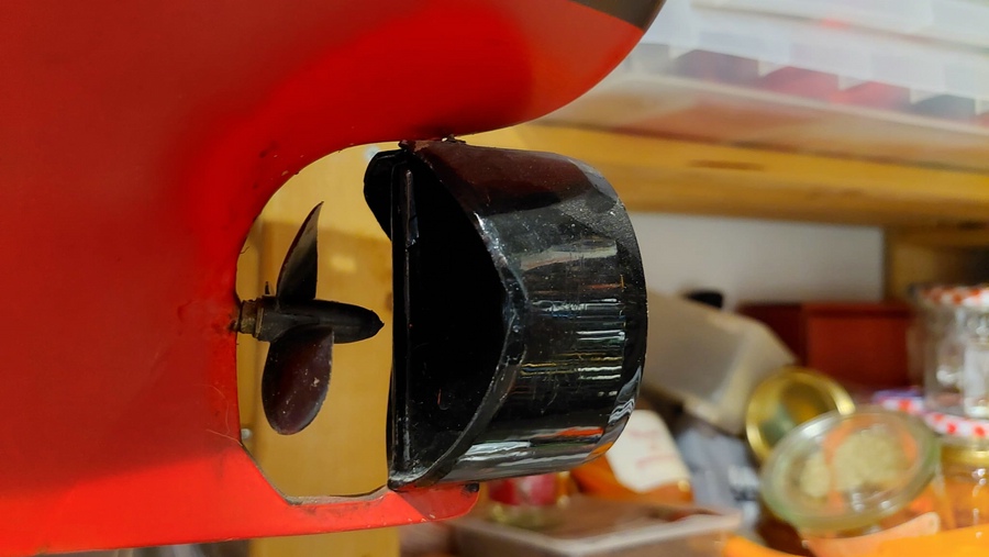

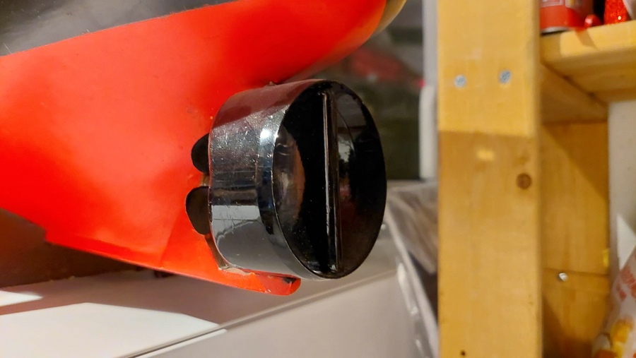

Ja, über eine Kortdüse habe ich auch schon nachgedacht, die Idee aber wieder verworfen da das Original ja auch keine hatte.
Titto

Mach die Kortdüse - Originale hin oder her- , das Schiff soll doch auch Spaß machen auf dem Wasser

Ja zugegeben der läuft da ziemlich desorientiert rum und überläßt das Schiff sich selbst...
aber eigentlich soll da auch noch ein Steuermann hin der das Steuerrad bedient.
Du hattest mir vor einiger Zeit auch schon MakeHuman empfohlen um mir so jemanden zu bauen,
bin ich aber noch nicht zu gekommen.
Aber am Teich gibts für das Männchen sehr häufig folgende Kommentare:
Mama, MAMA, MAAMMAA schau mal das Männchen bewegt sich!!!!
Mit der Kortdüse..., ich denk nochmal drüber nach. Ich bin ja auch noch nicht fertig. Wie Du auch schon
bemerktest ein bisschen Patina fehlt ja noch und ein Leinenschußgerät soll auch rein.
