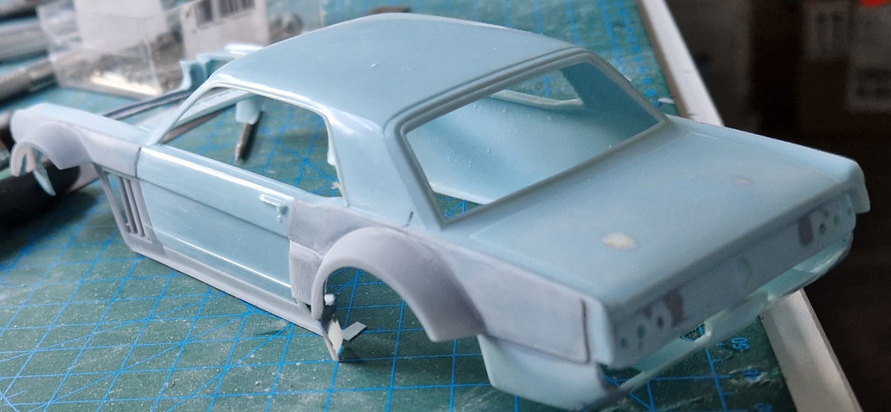

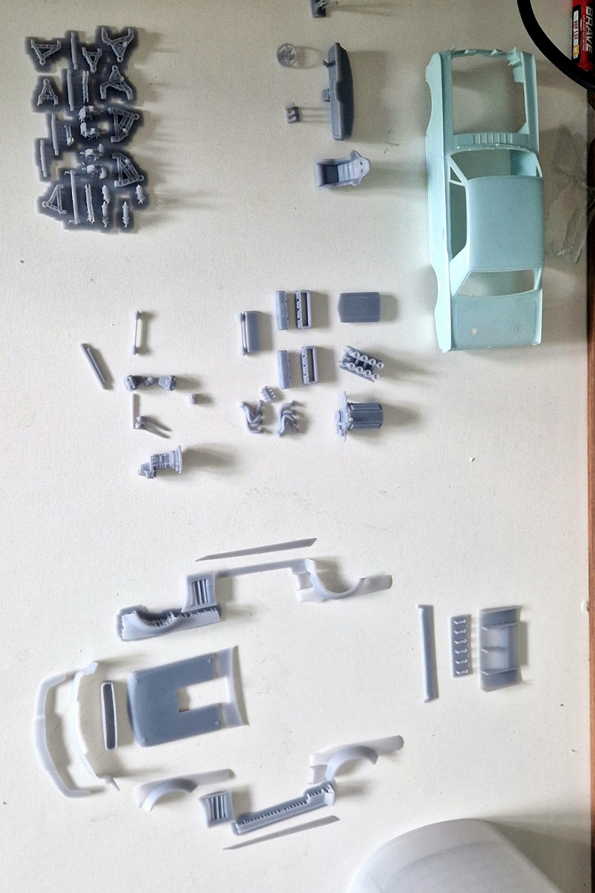

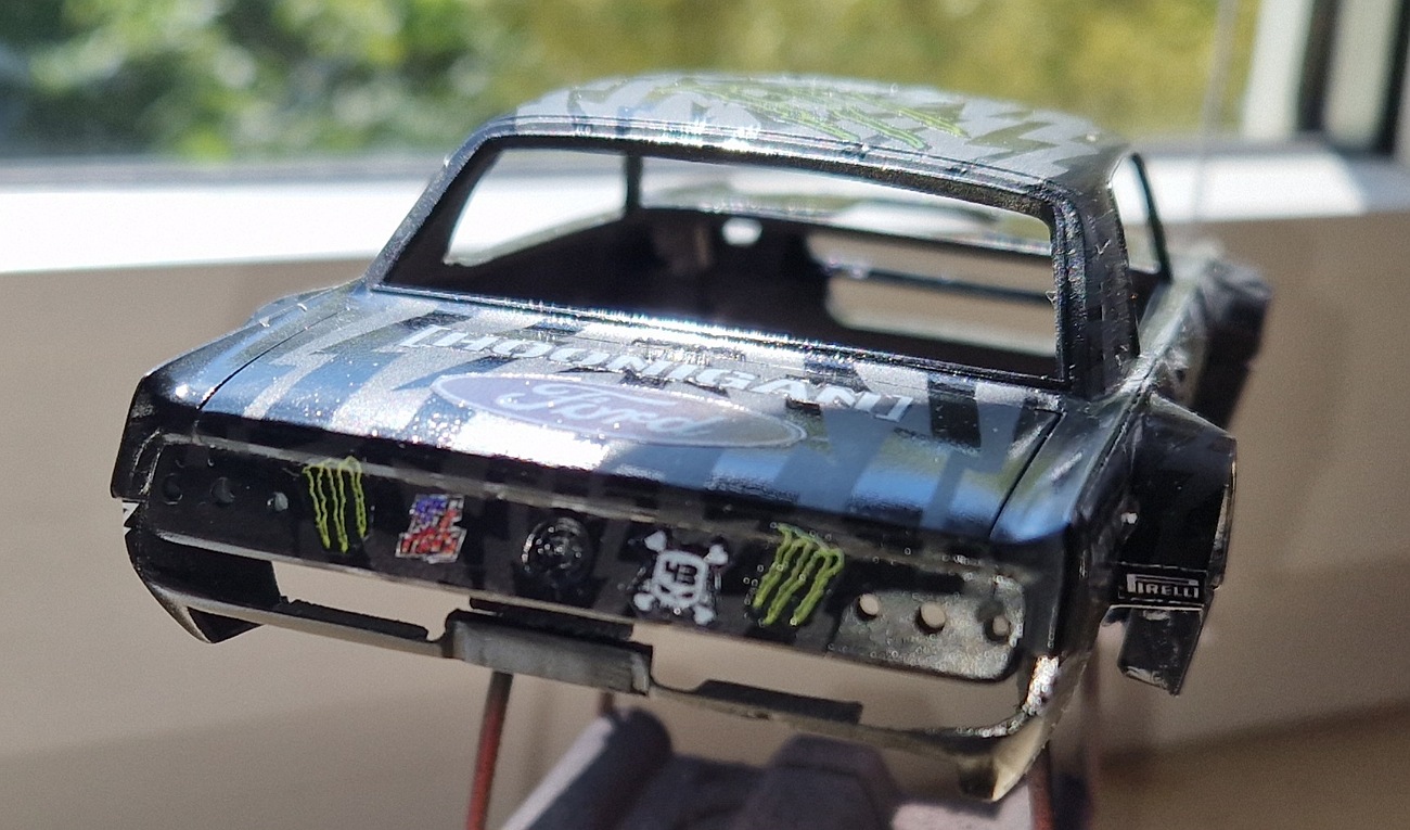

Hallo, bei mir liegt der gerade auf dem Tisch.

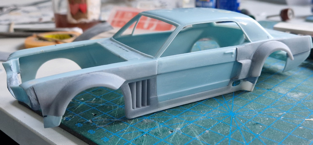

Hier mein eigener Bausatz. Von AMT wird nur die Karo verwendet.
Die ersten Teile sind dran.
Aktueller Stand.
Und mal das Chassis mit Motor.
Marcel
Danach wachsen sie nur noch.

Na das ist ja ein cooles Modellbau-Projekt Marcel! Ein 65er Hoonigan Mustang wie geil! :thumbsup: Für Mustangs kann man mich begeistern!

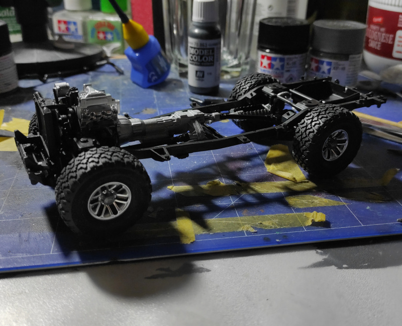

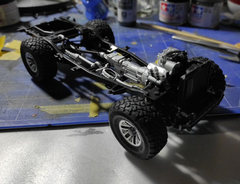

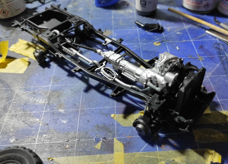

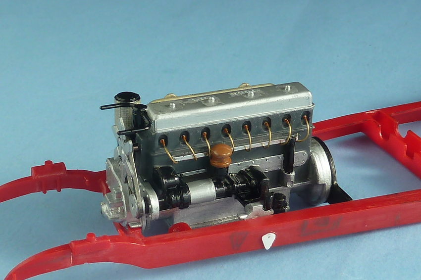

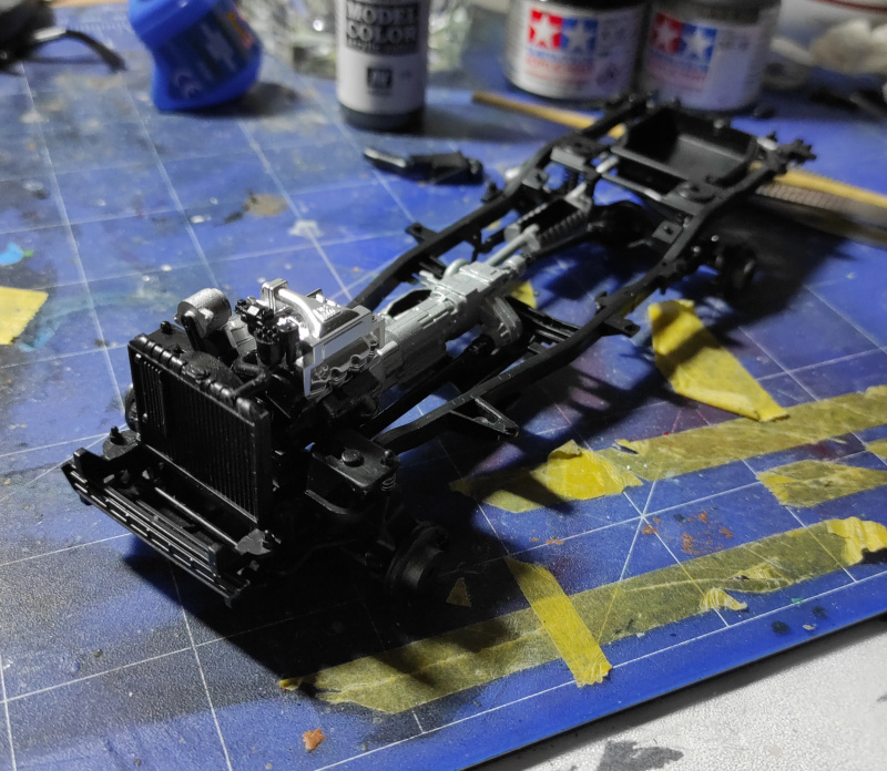

Anbei gibt's von meiner Seite auch endlich mal Fortschritte zu sehen: Das Chassis mitsamt Motor von Pajero V40 ist fertig geworden. Zurzeit wird das Armaturenbrett und das Interieur gemacht. Demnächst werden noch Bilder folgen. Und vom Grand Cherokee kommen natürlich auch noch Bilder ;)
Euch noch ein schönen Rest Sonntag Abend und bis denne. :wink:

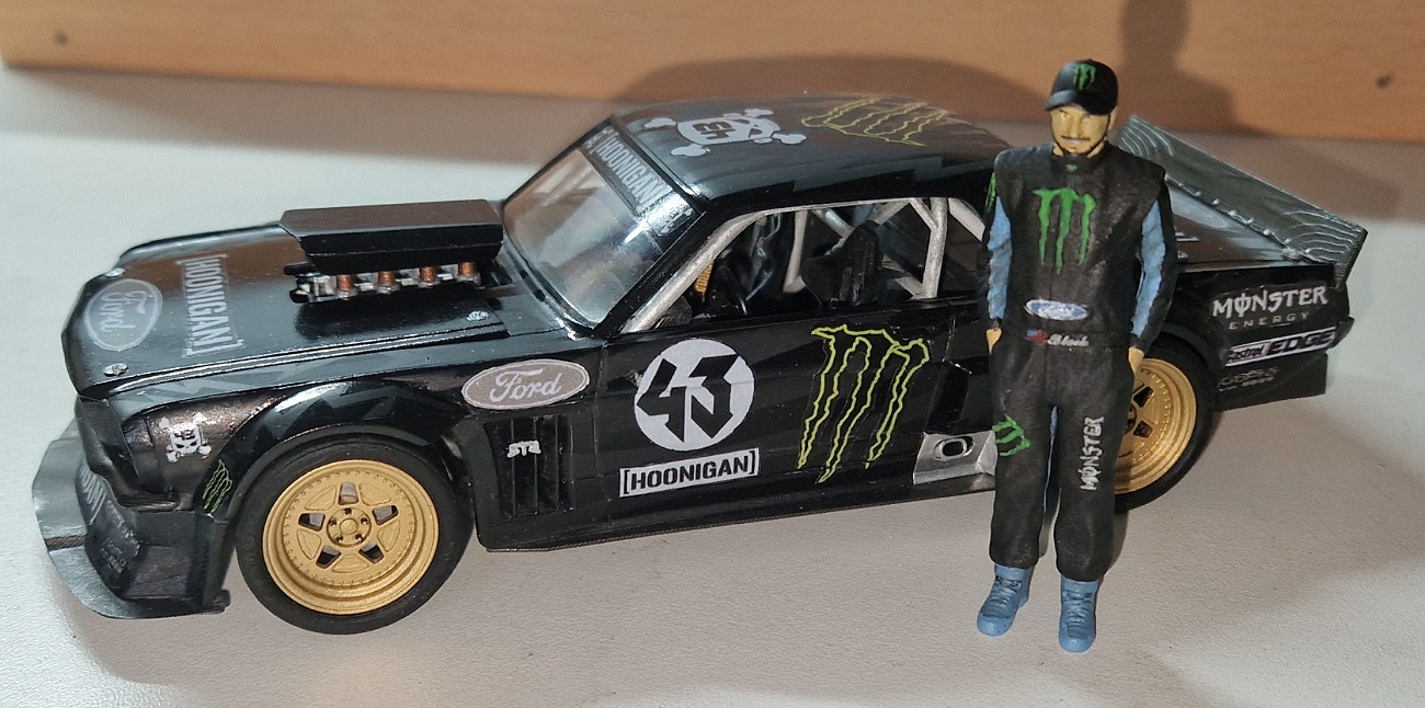

Hallo Eugen, freut mich das er dir gefällt.
Hier noch Bilder von der aktuellen Stellprobe.
Alles ist nur lose zusammengesteckt.
Marcel

Sieht schon echt mega aus der Hoonigan Mustang :thumbsup:

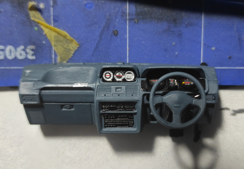

Hier ein kleines Update vom V40 Pajero: Armaturenbrett und Sitze sind fertig. Zurzeit wird der Innenraum samt Motor-Raum gemacht. Weitere Bilder werden folgen. Auch beim Grand Cherokee wird's weitergehen. Seid einfach gespannt. Bis dahin :wink:
Gruß :wink:
Eugen S.

Hier nun fertig. Das Auto mit seinem Schöpfer/Fahrer.
Marcel

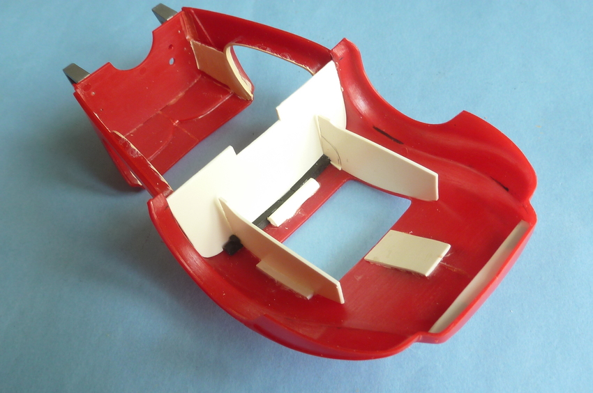

Die Modell-Präsentation vom Heller-500K-Mercedes in der Galerie hat mich inspiriert mich mal wieder diesem Bausatz zu widmen. Vor zig Jahren hatte ich schon mal die Karosserie-Hälften zusammen gesetzt und ein paar andere Kleinigkeiten gemacht.

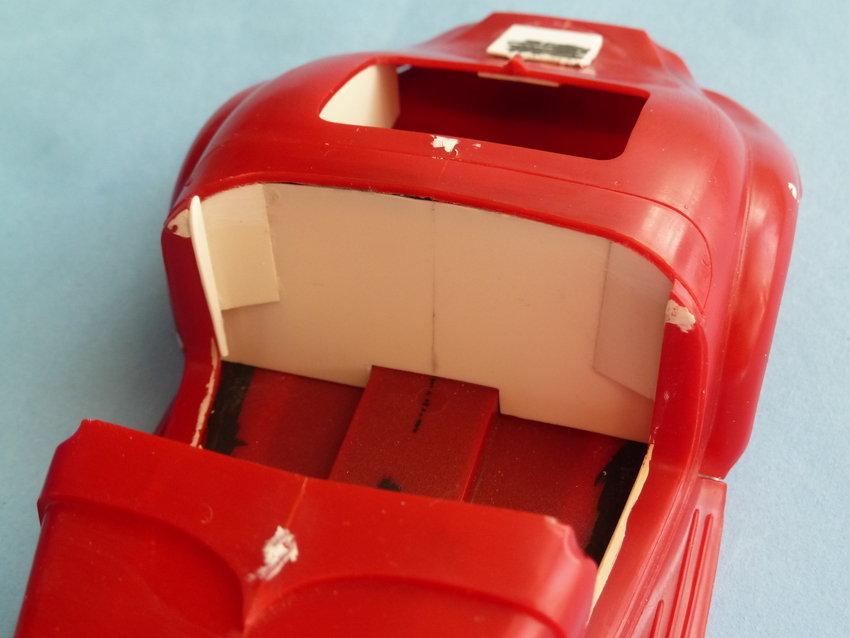

Aber erst jetzt hatte ich die zündende Idee wie ich mit dem Ding weiter machen sollte.
Und hier komme ich nicht drum herum das Interieur realitätsnäher zu gestalten.
Die Notsitzklappe hatte ich vor längerer Zeit schon mal raus getrennt. Heller machte das so merkwürdig, als ob die etwas aufliegt, anstatt einen schmalen Spalt anzudeuten.
Desweiteren gibt es natürlich noch einiges was man an diesem Bausatz verbessern muss.
Heute setzte ich eine Wand aus 1mm-Plastik-Sheet ein.
Darauf aufbauend kommt dann diese Polsterung die man beim Originalwagen umklappen kann.
Die Sitze müssen etwas schmaler werden und unten stärker gerundet. Die Sitzflächen etwas länger. Das weisse Ding ganz hinten habe ich so bearbeitet und hingeklebt, dass passgenau die Ersatzradabdeckung drauf passt. Die Abdeckung hat innen eine entsprechende Konstruktion. Das erleichtert später, wenn alles lackiert ist, das Aufkleben, ohne befürchten zu müssen dass etwas verrutscht oder Kleber rausquillt.

Moin Thomas
Das sieht nach einer Großbaustelle aus, so mit den den ganzen neuen Wänden und Verstärkungen :)

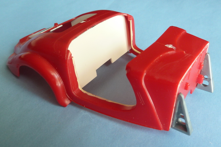

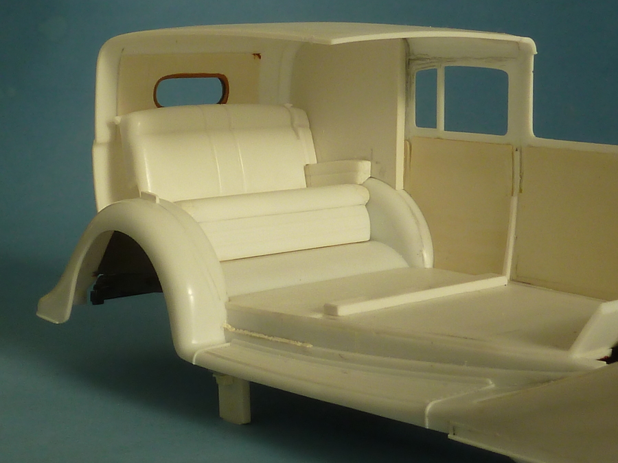

Beim Heller-Mercedes 500K habe ich noch etwas weiter gebaut und Verbesserungen bezüglich der Detaillierungen vorgenommen.
Ansonsten ist die Passgenauigkeit (heller-typisch) wirklich gut.
Der Bereich hinter den Sitzen, die Verdeck-Klappe, will ich realistischer machen, also so wie sie auch wirklich aussieht.
Der Motor, ... und erst jetzt sehe ich dass da auf der linken Seite noch ein kleiner Deckel fehlt. Ansonsten hat sich Silber-Farbe oben fast komplett wieder abgeschmirgelt.
Beim Chassis mussten noch einige Details hin die offensichtlich alle 500K Spezial Roadster hatten. Die Schmutzfangwand, die Auspuffrohrverkleidung, die Kotflügelstabilisierungsstreben.
Einen zweiten Bausatz will ich etwas verändern. Da kommt direkt hinter die Sitze eine Bank, der Notsitz kommt weg. Die linke Hälfte habe ich hier schon runter geschliffen.

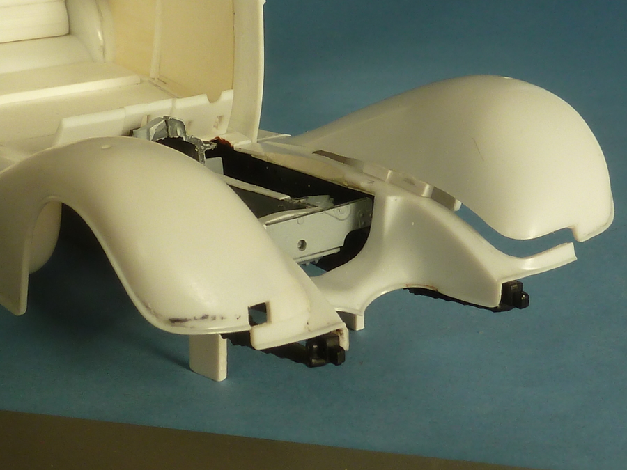

Bei dem Italeri- "Cadillac 1933 - Town-Car" - Bausatz schaue ich ab und zu mal rein.
Leider ist dieser Bausatz eine ganz üble Fata-Morgana. Auf den ersten Blick sieht alles ganz gut aus, viele feine Details, Teile usw.
Beim zweiten Blick, und ganz besonders wenn man einige teile mal zusammenhält, und erst recht wenn man kritischer den Bausatz mit dem Original vergleicht, dann merkt man was die Fata-Morgana ist.
Teils üble Passgenauigkeit, das Kotflügelteil ist grottig gelungen, das Interieur sehr mäßig mit teils riesigen Lücken wo eigentlich alles zu sein sollte, gruselig tiefe Auswurflöcher, die "fast" durchs "Blech" gehen.
Die Rücksitzbank = no comment :motz:
Der Windschutzscheibenrahmen = viel zu klotzig :motz:
Die Felgen und Räder = zu klein :(
Auf der Schachtel sind Speichenräder zu sehen = im Bausatz sind keine drin :(
Auf der Schachtel ist der Kühler verchromt = im Bausatz nicht :(
Das Problem, dass das Kotflügelteil so komisch aussieht (runter hängende vordere Kotflügel), lässt sich nur beheben, wenn man längs einschneidet und den Kotflügel vorne ca 2,5mm anhebt und die Lücke füllt.
Nur mit viel Mühe und Feilerei und Schleiferei kriegt man eine gute Passgenauigkeit hin. Ansonsten klafft eine deutliche Lücke zwischen Kotflügel und Karosserie.
Der Radausschnitt ist hier bereits vergrößert.
Um dem Original näher zu kommen, muss das Interieur aufwändig aufgebrezelt werden. Das gilt natürlich auch für den vorderen Sitz und die vorderen Innenteile.
Der Radausschnitt hinten ist viel zu klein. Mit einem Filzstift habe ich es vorgezeichnet wie es eher passt. Da muss dann aber noch ein Streifen Plastik-Sheet ran.

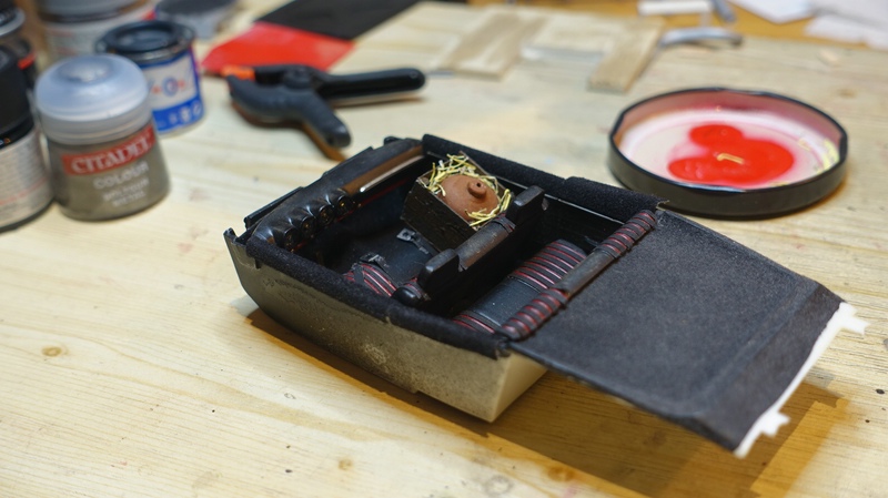

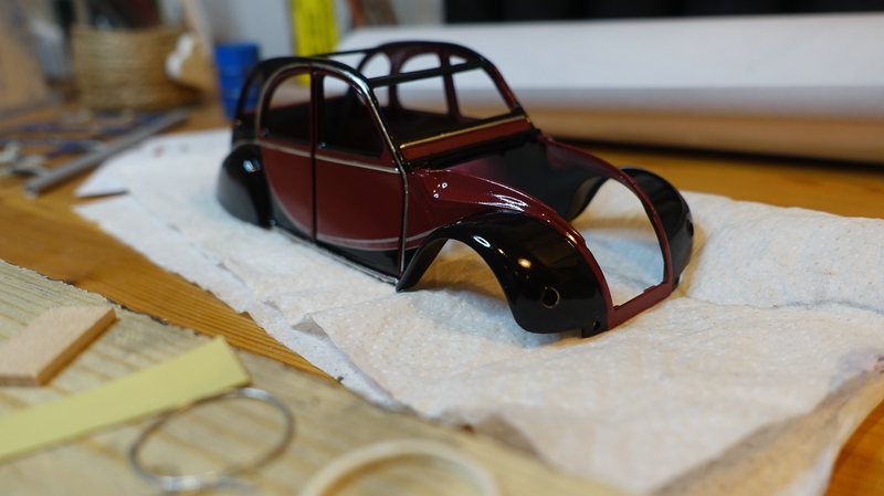

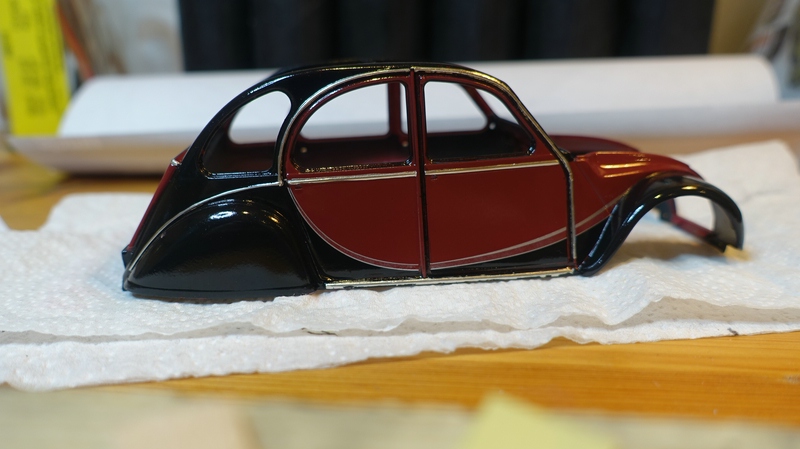

Die Ente wird zu Weihnachten sicher nicht fertig sein, aber es geht in kleinen Schritten voran. Leider habe ich wochen- und monatelange Trockenzeiten beim Lack. Und dass die BMF-Arbeit dieses Mal nicht so schön geworden ist, das sieht man natürlich vor allem auf den Makros. Aber ein wenig wird sowieso noch nachgearbeitet werden, nachdem ich gelesen habe, dass sogar fabrikneue Enten beim Händler mit Roststellen gesehen wurden ...
Die andere Großbaustelle ist der Talladega, der vor fast genau 10 Jahren begonnen wurde. Wenn ich den Innenraum fertig habe, wird es einen großen Rumms tun und das Modell wird einen gewaltigen Schritt in Richtung Fertigstellung gehen. Bis dahin muss ich mir allerdings noch überlegen, wie ich das Stroh in der Kiste verklebe. Und der Whiskeykrug muss natürlich auch erst noch ein wenig so bearbeitet werden, dass er nicht aussieht wie ein missglückter Kuchen sondern wie ein Whiskykrug: Glätten, lackieren, ein klein wenig altern. Fast so wie morgens beim Rasieren ... :D

Die Karosserie der Charleston Ente sieht ja super aus. Kompliment! Das war sicher alles andere als einfach.

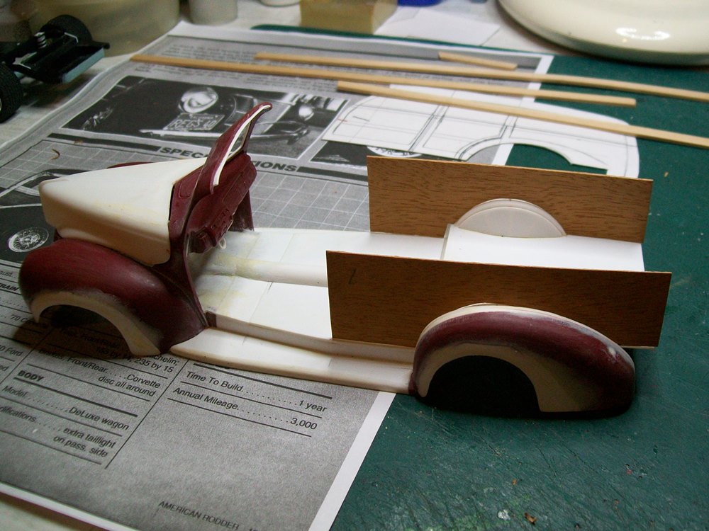

Ich hab beschlossen,an meinem 40-er Ford weiter zu bauen
Die Basis ist grob fertig.
Jetzt kann ich mich der Holzhütte zuwenden
Aus Pappe mal ne Schablone gemacht
Von der kann ich jetzt die Mase für die Holzteile abnehmen
Gruß Michael

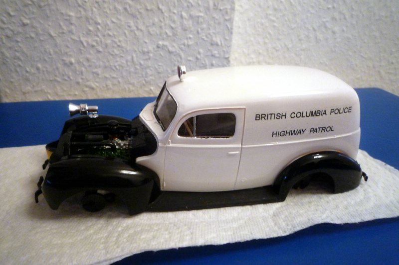

Zufälle gibt's, diesen Ford als Delivery habe ich nebenher auch gerade in der Mache. Nicht gerade der beste Kit wenn man die Stock-Version baut :roll:

Die ersten Holzarbeiten sind gemacht
Gruß Michael

Mit richtigem Holz arbeiten - das wird aber sehr schwierig.
Gestern habe ich mich nach Jahren des Zögerns tatsächlich auch an den "40er Woody" rangemacht. Als Basis nutze ich das 1:25 AMT-40er Coupe. Da der Bausatz von Revell ja wesentlich besser ist, benötige ich kein zweites AMT-Coupe.
Grundlage ist meines Erachtens ein sehr stabiles Chassis/Kotflügelteil das erst mal zusammengbaut werden muss, vor allem müssen die hinteren Kotflügel sehr stabil sein, damit der Woody-Aufbau perfekt angepasst werden kann.
Und da merke ich schon wo die Probleme sind: beim AMT-Bausatz sind die hinteren Radkästen extrem weit nach innen gebaut - das geht ja gar nicht. Und dann müssen die hinteren Kotflügel nach hinten nicht nach innen neigen, sondern gerade am ebenso geraden Woody-Aufbau anliegen.
Klingt alles kompliziert, aber wenn man es sieht leuchtet es ein wie es sein muss.
Den ganzen Woody-Aufbau mache ich aus Plastik und nutze als weitere Vorlage nicht nur Fotos sondern natürlich auch den 1941er Ford Woody von AMT. Der ist glücklicherweise neueren Datums und schön gemacht. Die Holzaufbauten sind nahezu identisch mit dem 40er.

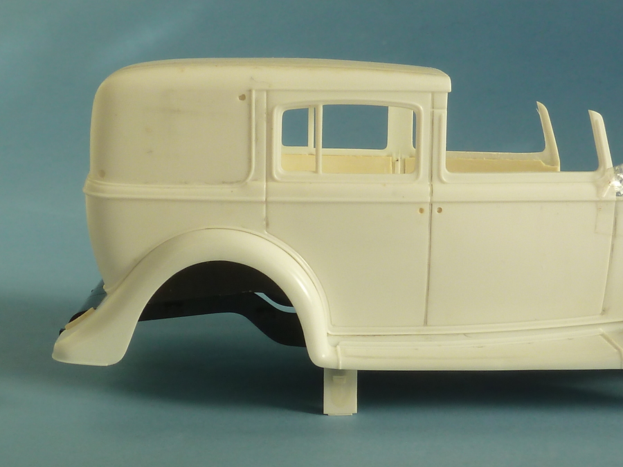

Ist da noch ein Spalt zwischen hinterem Kotflügel und Karo?
Hallo Thomas
Auf meinem 2. Bild sieht man, daß der komplette Boden,die Innenkotflügel und der Schweller neu gemacht ist.
Einen kleinen Fehler hab ich drin.
Meine Kotflügel hinten sind nicht ganz parallel
Mein Aufbau wird hinten etwa 3mm schmäler
Gruß Michael
Ja, leider, Michael. Das geht nicht anders, die Karosserie liegt seitlich genau am Trittbrett an. Wie gesagt, nicht der beste Bausatz :|
