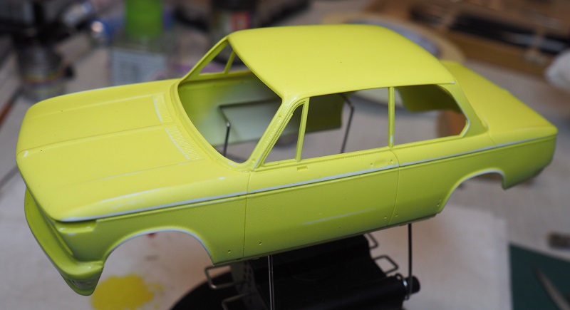

Jetzt steht erst mal eine Schleiforgie an ohne die ganzen Konturen aus der Karosse zu schleifen und dann ein kompletter Lack-Neuaufbau. Möglichst ohne Fehler.

92
Donnerstag, 22. Dezember 2022, 20:49
Abend Hilmar
zu 1 .: Ich hab auch Jahrlang aus dem Baumarkt eine Verdünnung genommen . Aber da kann es gut sein das die mit der einen oder anderen Farbe sich nicht verträgt . Da hättets aber dann ein anderes Lackbild.
Verwende jetzt auch eine Verdünnung vom selben Hersteller.
zu 2 .: Eher zu groß . Ich lackier mit ner 0,4 er Düse und gut 1Bar weniger .
zu 3 .: Wie weit bist Du weg vom Objekt ? Weit weg, dann brauchst mehr Druck das Farbe ankommt.
zu 4 .: Da würde ich meinen hast zu wenig Verdünnung genommen. Kannst versuchen mit nem 2000er Nass zu schleifen und Klarlack drauf lackieren . Hab ich schon so gemacht.
Mann muss nur aufpassen , es ist schnell durchgeschiffen.Speziell die Kanten sind fix durch ;)
zu 5 .: Lack und Objekt sollten die gleiche Temperatur haben. Wenn eins kälter ist , kann das ´´Verlaufen´´ so auch verhindert werden. Ergebnis, Orangenhaut.
Oder hast es in einen anderen ´´kälteren ´´ Raum zum trocknen gelegt ? Könnt auch ne Orangenhaut geben.
Gruß Fredl
93
Donnerstag, 22. Dezember 2022, 20:53
Hallo Vojislav,
Danke für die aufmunternden Worte. Ja, ich werde versuchen das bestmöglich zu retten.

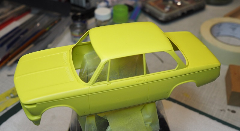

Wenn der Lack nicht verlaufen ist, war er vielleicht nicht ausreichend verdünnt. Wie war denn die Konsistenz? Ist die Düse immer zu gegangen?
Der Klarlack hatte in etwa die Konsistenz von Milch, vielleicht ein Tick dickflüssiger. Die Düse ist nicht verstopft, die Pistole hat auch nicht gerotzt. Alles ganz normal. Ich habe in etwa mit einem Abstand zwischen 15 bis 20 Zentimeter gesprüht. Über jede Fläche bin ich drei Mal im Kreuzgang drüber gegangen.
Nachtrag, hab mir deinen Farbhersteller angesehen. Ich hab für meinen Autotransporter auch den Hersteller benutzt und ich musste wirklich extrem verdünnen, damit die Farbe einigermaßen verlaufen ist. Ca30-40% Farbe und 60-70% Verdünner. Trotzdem hab ich Orangenhaut und keine glatte Fläche. Ich musste aber auch keinen Klarlack auftragen, da die Farbe schon glänzend war.
Also am Auto bin ich mit dem Hersteller super zu Rande gekommen. Da habe ich aber nicht mit der Airbrush sondern aus der Dose lackiert. Ich habe noch einen Rest Klarlack in der Sprühdose, damit werde ich mal testen.
Grüße Hilmar

95
Donnerstag, 22. Dezember 2022, 21:12
N'abend Fredl,
also der Lack war einen Ticken dickflüssiger als Milch und ich habe so etwa im Abstand von 15, 20/25 cm 3 Kreuzgänge lackiert. Ich werde aber auf jeden Fall den Lack nochmal stärker verdünnen und mit 1,5 Bar und kleinerer Düse eine Probe lackieren.
Lack, Model und Trocknung hat alles im selben Raum stattgefunden, der war allerdings so bei 17 - 18 Grad. Ich denke das sollte aber für ein vernünftiges Lackbild reichen.
Mann muss nur aufpassen , es ist schnell durchgeschliffen. Speziell die Kanten sind fix durch
Ich habe schon ein wenig mit dem Schleifpad geschliffen und probiert, die Kanten sind schon durch. Er kriegt also auch nochmal eine dünne Schicht Basislack.
Grüße Hilmar

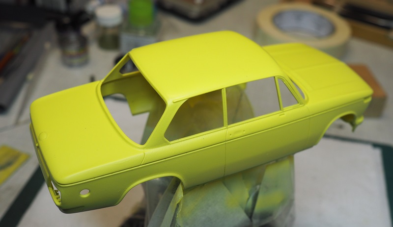

96
Donnerstag, 22. Dezember 2022, 21:38

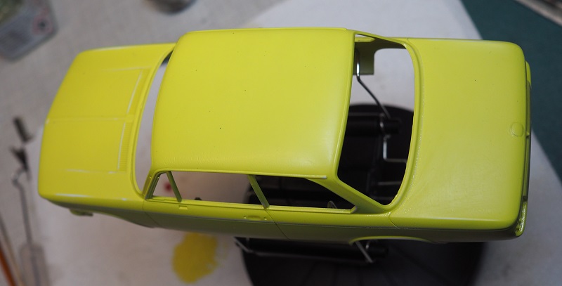

..... es lässt mir keine Ruhe .....

98
Donnerstag, 22. Dezember 2022, 23:25
.... neuer Basislack ist drauf. Morgen folgt der 2. Versuch mit Klarlack.
Ich hoffe der wird besser als der erste Versuch.
Gute Nacht. :schlaf:

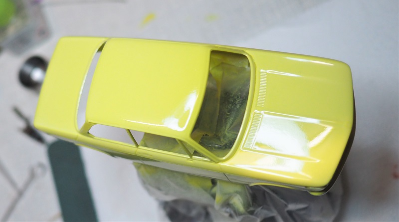

101
Freitag, 23. Dezember 2022, 15:06
danke erst mal an alle für die Tipps und die Anteilnahme! :D
Heute habe ich mal mit 2 verschiedenen Klarlackdosen ein Probestück lackiert.
Beide Lacke vertragen sich problemlos mit dem Basislack. Der Klarlack von Tristar war etwas zähflüssiger und bildete eine ganz leichte Orangenhaut. Der andere Klarlack musste sehr dünn aufgenebelt werden, da er sehr schnell abfloss und Lacknasen bildete. Nach Durchtrocknung waren beide Oberflächen fast gleich, der Tristar war ein klein wenig mehr uneben.
Mit der Airbrush zu lackieren habe ich mich nicht mehr getraut, das Risiko war mir zu groß. Also habe ich es mit dem linken, dünnflüssigeren Klarlack versucht. Jetzt ist der Lack drauf und lüftet ab.
Das Ergebnis sieht meines Erachtens schon mal vielversprechend aus. Der Verlauf ist sauber und auch recht glatt. Bin gespannt wie es nach der Durchtrocknung aussieht.
Mit dem jetzigen Stand bin ich erst mal soweit zufrieden.
Grüße Hilmar

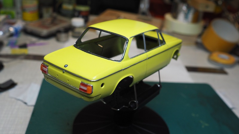

102
Montag, 26. Dezember 2022, 14:34
Frohe Weihnachten in die Runde,

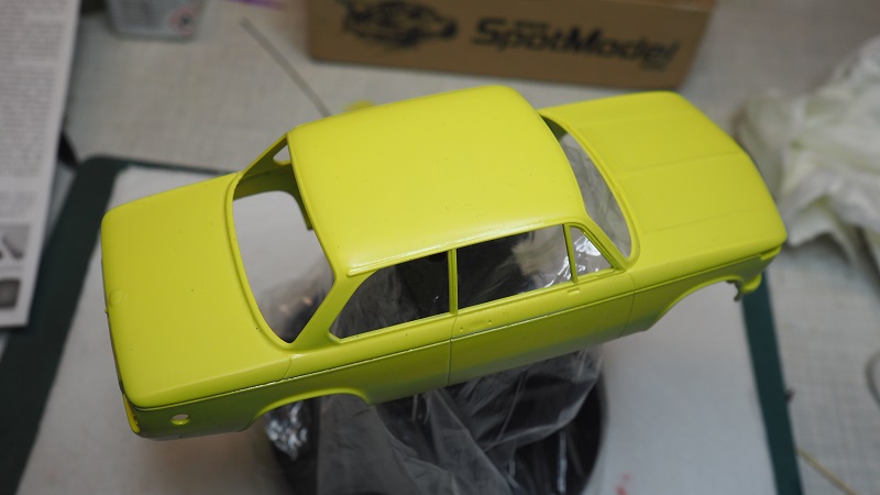

heute ging es ein wenig weiter. Nachdem der Klarlack 48 Stunden durchgetrocknet ist und sich gesetzt hat, kommt wieder die Orangenhaut zum Vorschein.
Allerdings kein Vergleich zum ersten Versuch. Aber noch nicht akzeptabel, daher habe ich die Karosse nochmal komplett nass durchgeschliffen.
Im nächsten Schritt kommt nochmal eine Schicht Klarlack und dann sollte das Malheur behoben sein.
Viele Grüße und noch einen schönen Feiertag
Hilmar

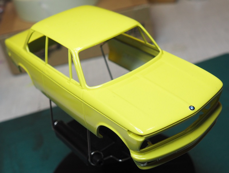

104
Montag, 26. Dezember 2022, 20:44
die zweite Schicht Klarlack ist drauf und meiner Meinung nach gut geworden. Jetzt glänzt der Kleine wie eine Speckschwarte. Das kann so nicht bleiben.

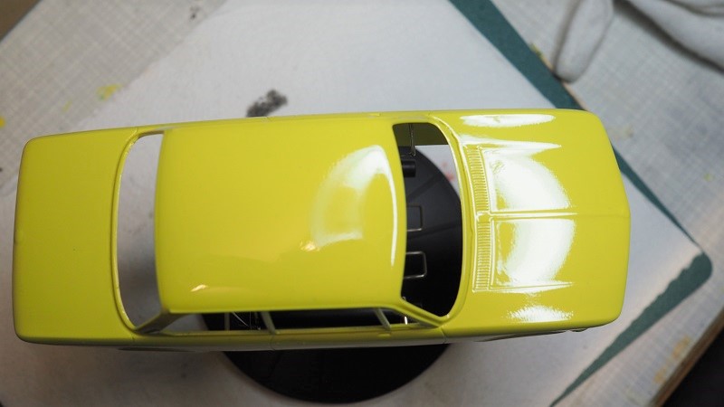

Am Ende soll der Wagen ja wie ein 9 Jahre alter Gebrauchtwagen mit 180tkm auf dem Buckel aussehen. Ich werde mich also in den nächsten Schritten mit der entsprechenden Alterung beschäftigen.
Zunächst werden aber die Fensterrahmen lackiert und die Konturen nachgeschwärzt. Dann geht es dem Lack ans Leder....
@Hans,
den Halter habe ich mal im Paket mit einer gebrauchten Maschine bekommen. Ist aber m.W. nach kein original EMCO.

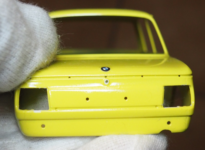

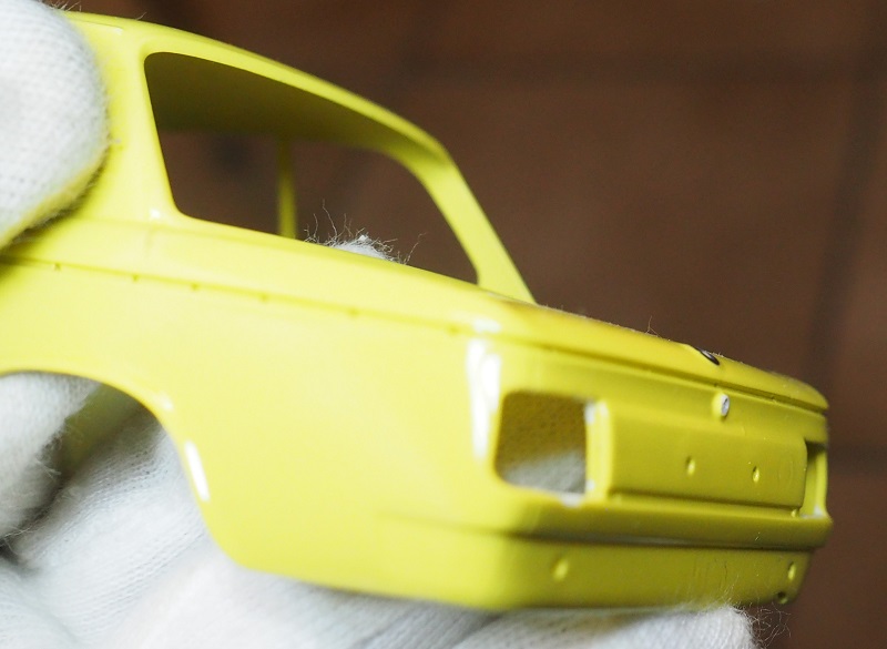

die ersten Alterungshandgriffe sind begonnen. Doch zuvor störte mich noch dieses "pickelartige" Kofferraumschloss. Also habe ich das durchgebohrt und mit einem 0,6er Draht nachgebildet.
Des weiteren möchte ich ja auf der Fahrerseite das Dreiecksfenster öffnen. Daher müssen hier am Fensterrahmen ein paar Anpassungen vorgenommen werden. Der Rest der stehenbleibt ist die außenliegende Dichtung.
Hilmar

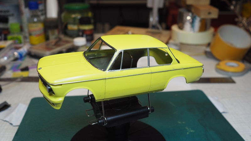

heute ging es weiter mit der Lackierung der Fenstergummis und seitlichen Leisten. Zum Abkleben der Details habe ich Tamiya Masking Tape genutzt. Der Rest wurde dann grob mit Malerkrepp abgeklebt.
Nach drei dünnen Schichten Alclad polished Alu und einiger Zeit zum Trocknen habe ich dann vorsichtig das Tape entfernt. Auf der Beifahrerseite war ich auch soweit mit dem Ergebnis zufrieden.
Aber leider hat das Tamiya Tape mir
auf der Fahresreite eine kleine Lackstelle rausgerissen. Warum sich die Farbe da gelöst hat, keine Ahnung.
Einen kurzen Moment habe ich darüber nachgedacht alles zu Entlacken und das Ganze nochmal von vorn. Aber nein, ich werde versuchen die Stelle mit "Smart-Repair" zu beseitigen.
Die Karosse habe ich übrigens vorher mit einem feinen Schleifvlies und warmen Wasser komplett abgeschliffen. Jetzt ist der "Speckglanz" weg und der Lack kommt dem Lackzustand eines Gebrauchtwagen schon deutlich näher.
Grüße Hilmar

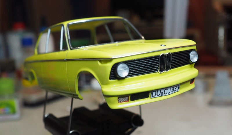

ein kleines Update. Die Heckstoßstange ist an ihrem Platz und am Frontspoiler ist noch ein wenig Detailarbeit erfolgt. Es wird langsam.....
Hilmar
