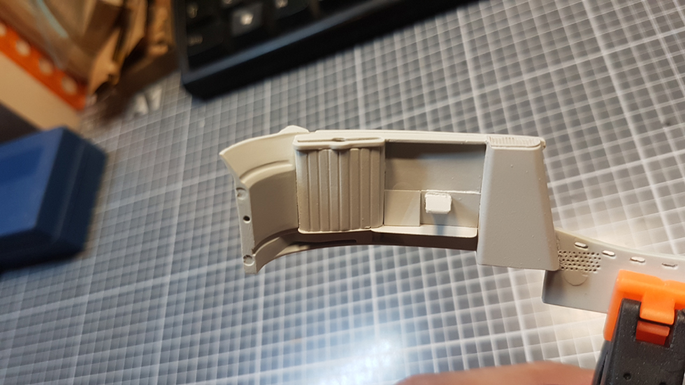

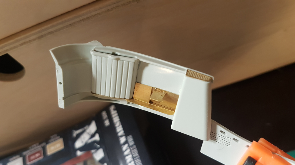

Wie angekündigt sind die Innenseiten lackiert. Verwendet habe ich aus dem "German Warships"-Set von AK das Hellgrau (AK 732)
Vorher:
Nachher:
Leider ist mir an Backbord die Klebung der Ätzteile nicht ganz so gut gelungen :motz: X( . Ich hoffe das die Holzteile einiges überdecken :nixweis: .

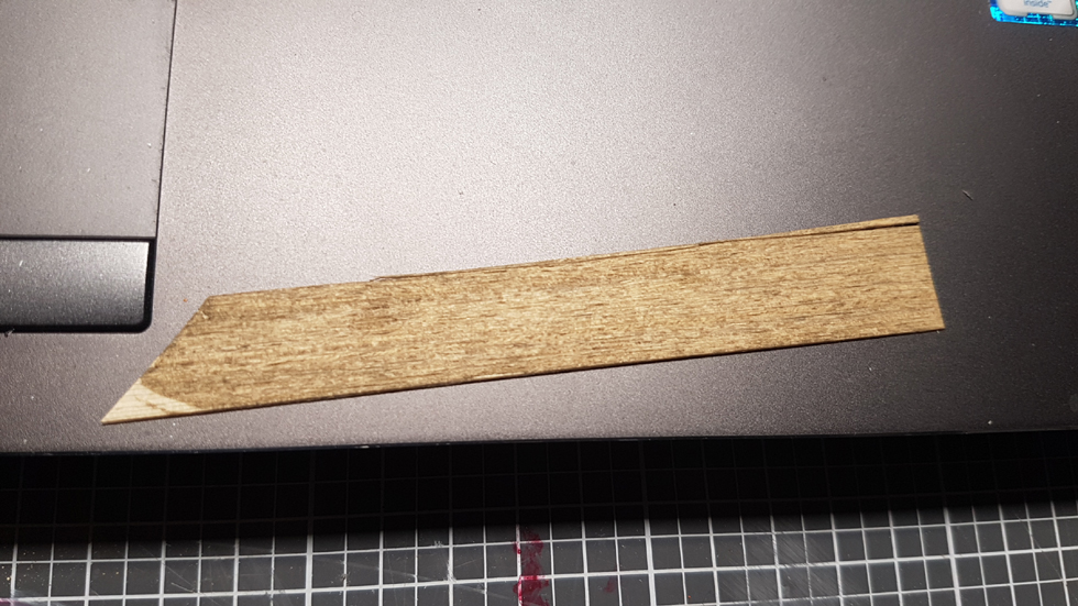

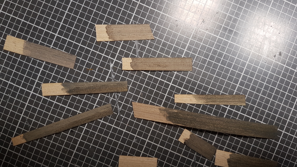

@Gustav, Tim: Ja, die Farbe vom Deck macht mir noch immer zu schaffen. Heute habe ich mal folgendes probiert:
Auf dem Bild sieht es heller aus, als es in Wahrheit ist. Unten habe ich rechts Plaka-AK-Plaka und links Plaka-AK-Braune Pigmente probiert. Oben ist Plaka-satt und dann AK drüber. Die Variante mit dem braunen Ton gefällt mir am besten.

mir ist das einfach zu viel braun.
Das müsste mehr ins graue gehen,
meine Meinung.

Grau! Das ist das Stichwort das mir gefehlt hat. Ich habe bisher nur grün-, braun- und schwarz-Töne. Aber grau ... das fehlt bisher ...

Mehr Grau, finde ich auch, schließlich verfolge ich seit langem den Plan, die ganze Welt grau anzustreichen...
Ich habe bei Holzdecks gute Erfahrungen mit gewöhnlichen Wasserfarben aus dem Schulmalkasten gemacht, lassen sich so schön einfach mischen.

Bin auch für Grau (sieht man ja an unbehandelten Holz das draußen liegt - das ist ja auch bald nur noch grau).
Ich würde einfach mit Grau (und entsprechender Verdünnung) aus einen Tuschkasten über das Braun gehen. Da kannst du zwischendrin auch noch die Farbe ein wenig modulieren (sind ja genug Farben im Tuschkasten :D ) um mehr Abwechslung reinzukriegen.

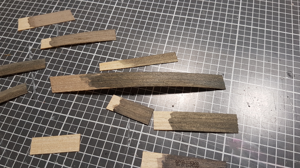

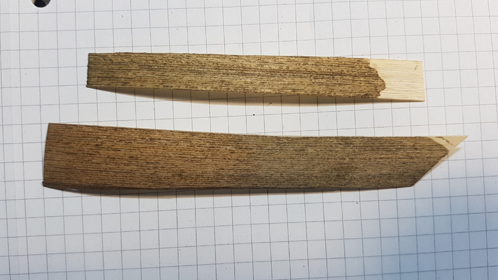

weitere Experimente in Sachen Deckfarbe standen auf dem Programm. Hier zuerst ein paar Bilder. Immer die gleiche Anordnung, nur aus verschiedenen Winkeln und Entfernungen aufgenommen:
Verwendet habe ich verschiedene Farben (Grün, Braun, Schwarz) bis ich eine Mischung hatte, die mir richtig gut gefallen hat. Es ist der große Teststreifen in der Mitte:
Und hier nochmal der direkte Vergleich mit meinem bisherigen Favoriten:
Deutlich ist der stärkere Grauton erkennbar, wobei, je nach Betrachtungswinkel (siehe die Bilder weiter oben), auch noch das grüne Schimmern zu erkennen ist. Ich glaube diese Farbe werde ich verwenden. Was meint ihr?

Das gefällt mir gut, Ingo.
Sehr realistisch.

Eigentlich wollte ich mich bei der Farbgebung des Holzdecks nicht einbringen....hier hast Du ohnehin sehr viel Spielraum und schlussendlich kannst Du - wenn es dann am Boot montiert ist, immer noch nachbessern.
Der Farbton jetzt ist ein Ansatz... mit Abnutzungseffekten kommst Du denke ich schon hin.

Genau das ist es, das mit dem grünem Schimmer.
Das würde mir am besten zu sagen.

Da ich heute mal wieder im HomeOffice sitze hatte ich viel Zeit mir das Probestück an zu schauen. Ich denke, für eine erste Lackierung wird es genau die Farbe werden :)
Wie Gustav schon geschrieben hat, nacharbeiten kann ich auch am fertigen Boot noch :ok:

ich würde den helleren Holzten nehmen finde sieht eher nach Holz aus als der dunklere . Aber wie gesagt liegt ja sowieso bei Dir was Dir besser gefällt.

@Mirko: So wirklich habe ich mich auch noch nicht entschieden. Gefällt mir an einem Tag der dunklere, mehr ins grau gehende Ton besser, an anderen Tagen ist es der braune Farbton. Wenn das so weiter geht entscheide ich mich erst mit dem Pinsel in der Hand :lol:

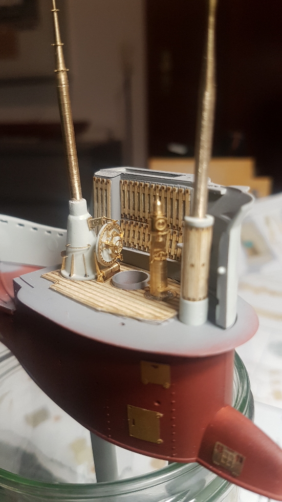

Apropos weiter gehen ... Der Brückenausbau ging so langsam los:

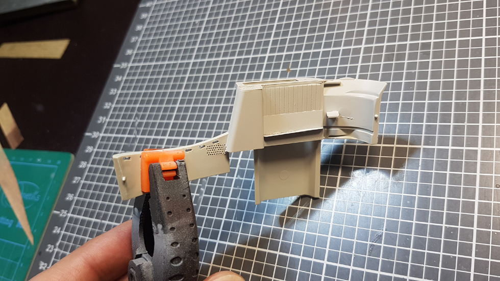

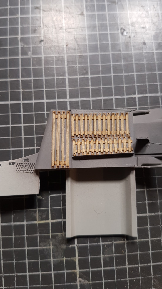

Neben dem Holzdeck sind auch die Innenverkleidungen der Brücke im Ponton-Satz enthalten. Sehr fein gemacht müssen nur die Zwischenräume mit dem Skalpell entfernt werden. Das sieht auf den Bildern deutlich schlimmer aus als in natura:
Vielleicht ist es dem ein oder anderen aufgefallen: Ich habe die Innenseite der Brücke nochmal mit einem dunkleren Farbton übersprüht. Einen Farbton dunkler aus dem AK-Set. So ganz hell hat es mir nicht mehr gefallen :nixweis:
Dann eine erste Stellprobe. ich finde das sieht ganz gut aus:
Dann kam der Ruderstand dran. Naja, Ruder is da nicht mehr, nur die Druckknopf-Steuerung. Und dazu gehören Teile, die verdammt klein sind. Leider ist mir die Deckplatte ein wenig schief geraten :bang: X( :motz:
Hier sind Ruderstand, Maschinentelegraf und Sprachrohr verbaut:
Und lose alle fertigen Brückenteile zusammengestellt. Man erkennt wohin die Reise geht:

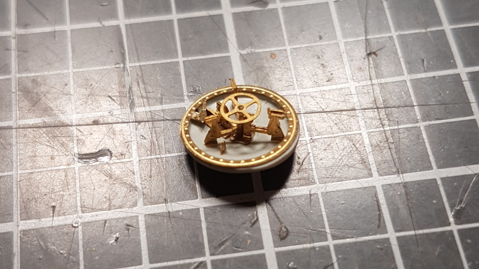

Hier das Turmluk. Die Innenseite beinhaltet 9 Ätzteile :verrückt:
Beim Zusammenbau der Innenteile ist mir mal wieder ein Missgeschick passiert. Das Handrad viel vom feuchten Zahnstocher ab und verschwand in den weiten des Bastelkellers :bang: :bang: :bang: Ich habe jetzt das Handrad der Außenseite angeklebt, in der Hoffnung das es nicht allzu sehr auffällt, da der Lukendeckel in offenen Position dargestellt wir. Dabei wird er am Sehrohrbock angelehnt bzw. eingehakt. Ich hoffe das man dann das fehlende Handrad nicht allzu sehr auffällt. Wenn doch muss ich eines aus Draht scratchen :will:

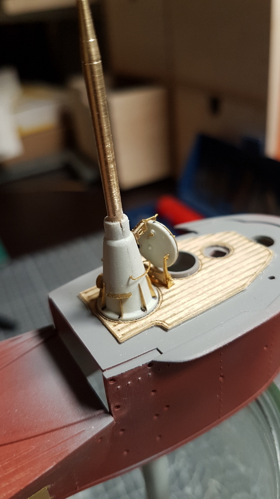

Hier die Anfänge der Außenseite, bestehend aus 5 Ätz- und einem Drehteil. Am Deckel muss ich nochmal drüber schleifen, da erkennt man noch die Reste von den Original-Schranieren :pfeif:

Schöne Woche
108
Montag, 21. Februar 2022, 09:44

Fantastische Ätzteilarbeiten.

Irgendwie habe ich es überlesen, das Du den Pontos-Ätzteilesatz verbaust... das ist natürlich die Oberklasse der Modell-Detaillierung. :ok:
Ich hatte ja die Ätzteile von Eduard und RC-Subs schon auf Lager, bevor Pontos auch die Ätzteile für das IXer herausgegeben hat.... somit habe ich dann darauf verzichtet - irgendwann ist auch mal gut. :D
Dein Turmausbau beginnt mit schönen Details... Das Turmluk - genial! Da muss ich wieder selber ran... Die Holzverkleidung wirkt....schlussendlich macht es die Farbe! ... bin gespannt wie es weitergeht...

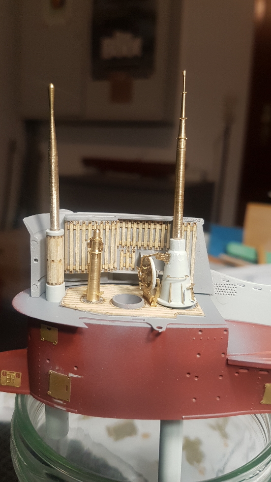

Moin Moin,

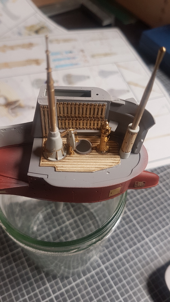

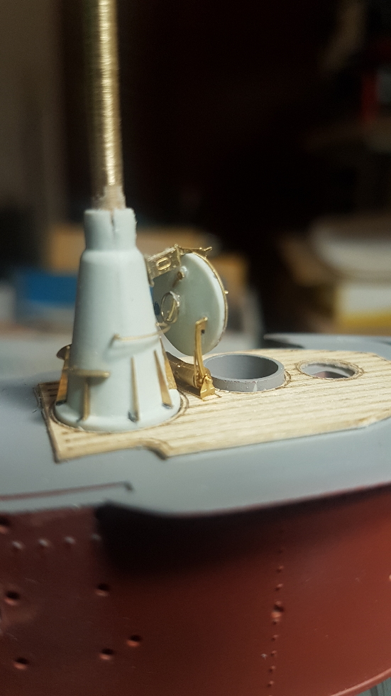

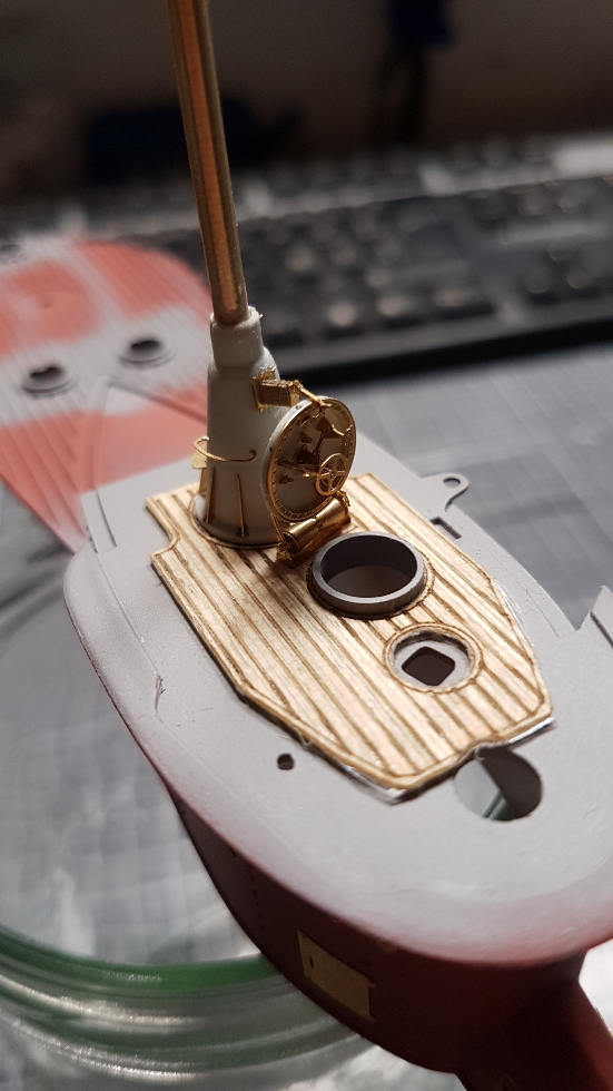

In den letzten Tagen konnte ich immer mal wieder mit dem Brückenausbau weiter machen. Als erstes habe ich die Halterung für das Luk auf selbiges geklebt und eine Stellprobe auf dem Turm zusammen mit dem Angriffssehrohr gemacht. Die Luk-Innenseite sieht noch ganz gut aus:
... aber außen ... das fehlende Handrad fällt doch sehr auf :( :S X( .
Also habe ich aus Draht eine neues gebogen und mit einer Querstrebe versehen. Ist jetzt zwar kein feines Ätzteil, aber doch besser wir gar nichts :pfeif:

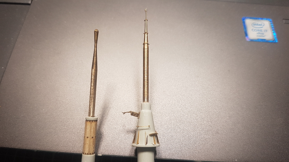

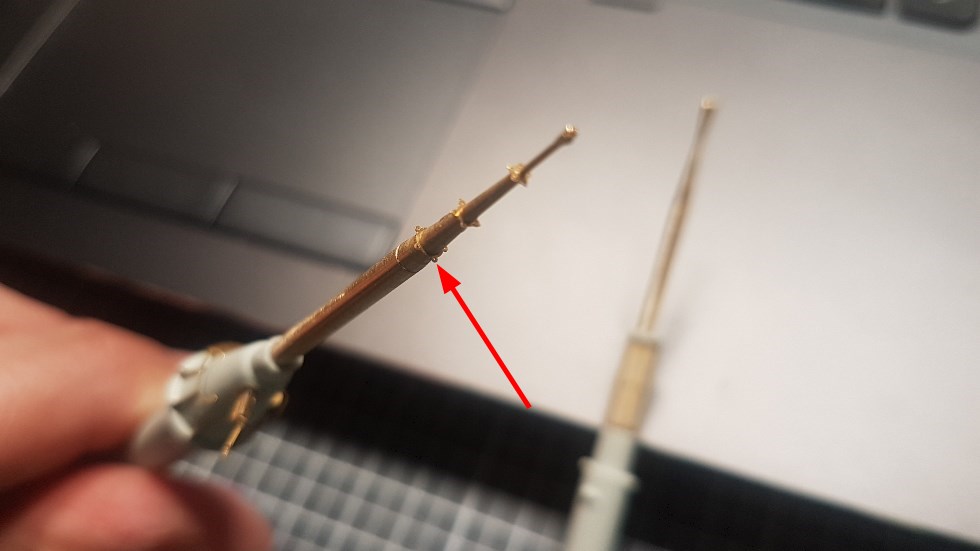

Hier jetzt mal die beiden Sehrohre. Links Luftzielsehrohr, rechts das Angriffssehrohr:
Der Ponton-Satz beinhaltet sogar diese Halterungen:
Hier ein Bild vom Original:
Quelle: Lothar-Günther Buchheim: Die U-Boot-Fahrer
Die spiralförmig um das Sehrohr gespannten Drähte haben die Schaumbildung an der Oberfläche verringert und so die Entdeckungswahrscheinlichkeit reduziert. Ich bin noch auf der Suche nach einem passenden Draht / Faden. Der dünnste Draht den ich habe ist 0,05mm dick und passt nicht durch die Löcher :will:
Hier ein paar Ansichten von der UZO (U-Boot-Ziel-Optik). Von hier wurden über Wasser die Torpedos geschossen:
Und hier noch ein paar Bilder der Stellprobe auf der Brücke. Langsam wird es eng 8)
Das war es schon wieder für heute. Als nächstes kommt ... keine Ahnung, mal schauen ;)
115
Freitag, 25. Februar 2022, 18:45
Super Ätzteilarbeiten.
Auch Dein Handrad fügt sich gut ins Ensemble ein.
Wer es nicht weiß, bemerkt es nicht.
Beiträge: 3 502
116
Freitag, 25. Februar 2022, 18:58
Servus
Beim Bestaunen deiner Bilder fällt mir auf, wie unterschiedlich die Türme unserer Boote aufgebaut sind.
Full-Metal-Uzo .. feine Sache von Pontos … und chic zusammengeschlossert :ok:
Dein Lukdeckel ist ein Kunstwerk :love: Leute, das Ding hat 9 mm Durchmesser :sabber:
Der Austritt des Angriffs-Sehrohr: Überarbeitest den Spalt noch?
Gruß Gustav

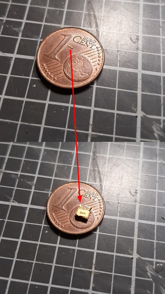

117
Freitag, 25. Februar 2022, 19:16
Nachtrag:

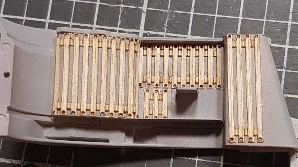

Sind die Löcher dieses Ätzteilgitters mit Farbe "zugeklebt"?
Soweit ich weiß, handelt es sich hier um das Abschlussgitter eines Lüftungsschachtes.
Durchstechen oder aufbohren sollte gut möglich sein, oder.
Der Effekt wäre beträchtlich, zumal alle anderen Elemente dermaßen filigran gestaltet sind.

Samstag, 26. Februar 2022, 06:04
Moin Ingo,
Die Brücke sieht wirklich schon so sehr gut aus, da könnte man ja fast Lust auf... nein kommt nicht in Frage, mir reichen schon die kleinen PE-Teile von meinen Lastern. ;)
Aber der Spalt ist mir auch aufgefallen, liegt aber wohl an der Stellprobe und komplett rein drücken, könnte bedeuten das man das nicht mehr raus bekommt. :cracy:

120
Samstag, 26. Februar 2022, 10:19
Ich liebe diese Messingoptik, tut mir immer weh, sowas zu lackieren...
0,05mm ist tatsächlich ziemlich dünn, vielleicht mal die beste Ehefrau von allen fragen? Sogenanntes Wäschegarn aus dem gutsortierten Nähkästchen müsste dünn genug sein. Ein Stück davon in Sekundenkleber gehärtet und schräg abgeschnitten ergibt eine Spitze, die man gut einfädeln kann.
