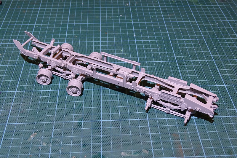

Dein Fahrgestell ist schon richtig groß, kein Vergleich mit meinem, aber deine Umbauarbeit an den Achsen sehen super aus, hier zeigt sich gleich am Anfang der Vorteil des größeren Maßstabes.

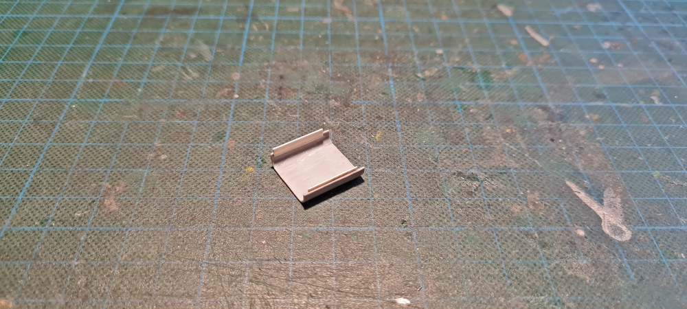

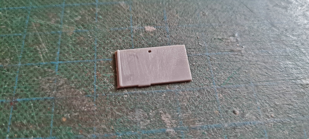

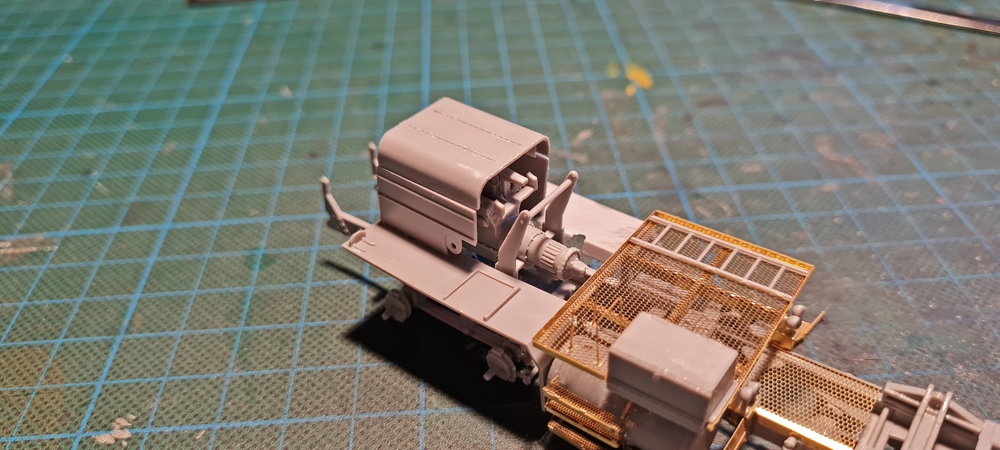

Damit ich später dann auch den Motor bearbeiten kann, habe ich jetzt erst mal mit der Motorverkleidung weiter gemacht, hier die ersten beiden Teile, von vier dazu, linke Seite und Rückwand, oder auch Vorderwand, je nach dem aus welchem Blickwinkel man das sieht.

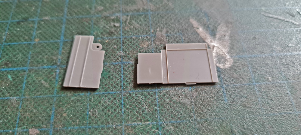

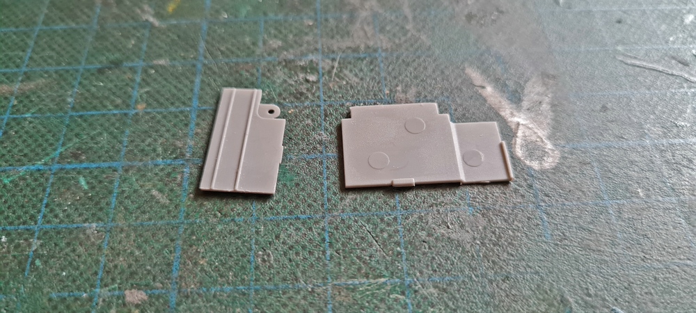

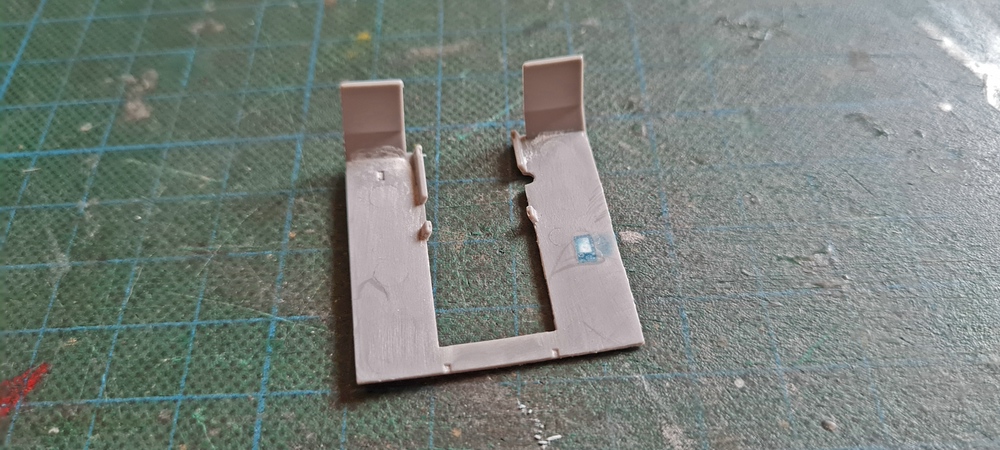

Hier galt es nun zwei Dinge zu erledigen, zuerst musste die Rückwand geändert werden, sie wird eingekürzt, da das rechte, hintere Fenster, davon nicht verdeckt wird, wie ich zufällig auf einem Bild, des Zubehörplans gesehen hatte.
Also habe ich das Teil an der rechten Seite getrennt.
Nun wurden die Auswerfermarken verschliffen zuerst trocken, mit 120iger Papier, dann nass mit 600ter Schleifpapier.

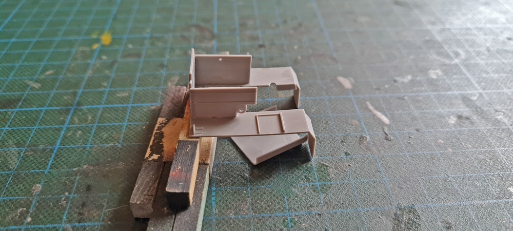

Jetzt wurden die Teile, an dem Kotflügelteil befestigt und da das leicht verzogen war, kam für eine halbe Stunde, mein Kupferplatte, als Gewicht drauf.

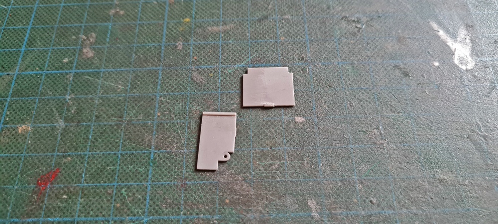

Als nächstes war dann das rechte Teil an der Reihe.

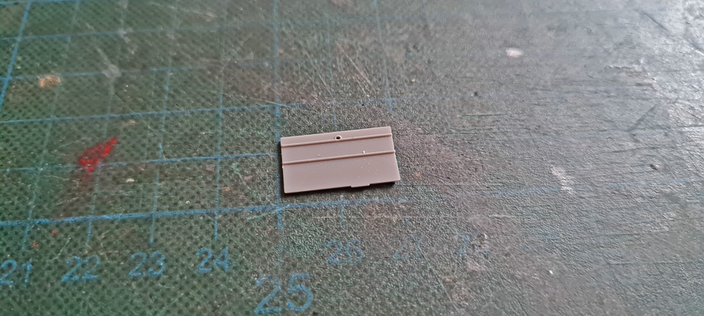

Auch hier wieder das gleiche Spiel, Auswerfermarken die verschliffen werden mussten.
Nun wurde das Teil auch mit angeklebt.

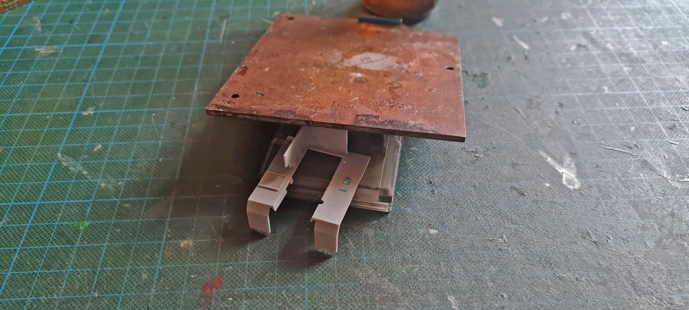

Jetzt mal den Deckel da drauf, nur der hält so einfach noch nicht, ein kleiner Stoß und er fällt runter.
Da musste nun Abhilfe geschaffen werden, in dem ich mir einen Schmalen Streifen von einem Stück, 0,3mm Sheet, abgeschnitten und auf die entsprechende Länge einkürzte habe, das wurde dann an die kurzen Seitenflächen des Deckels geklebt.
So hält das jetzt auch und ist trotzdem abnehmbar.
Nun war es dann doch langsam mal an der Zeit für eine Passprobe, also Kotflügel anbauen, Motor mit Getrieb rein und erst mal den Deckel drauf. Natürlich wird hier noch nichts verklebt.
Nun sieht man, das man so vom Motor fast nichts mehre sehen kann, das fand ich wirklich schade und warum man das nicht gleich so im Bausatz vorsieht, das man den Deckel abnehmen, keine Ahnung, denn wen der Deckel ab ist sieht es so aus.
Und nun sieht man, das sehr wohl etwas vom Motor zu sehen ist, kleiner Umbau aber große Wirkung, denke ich.

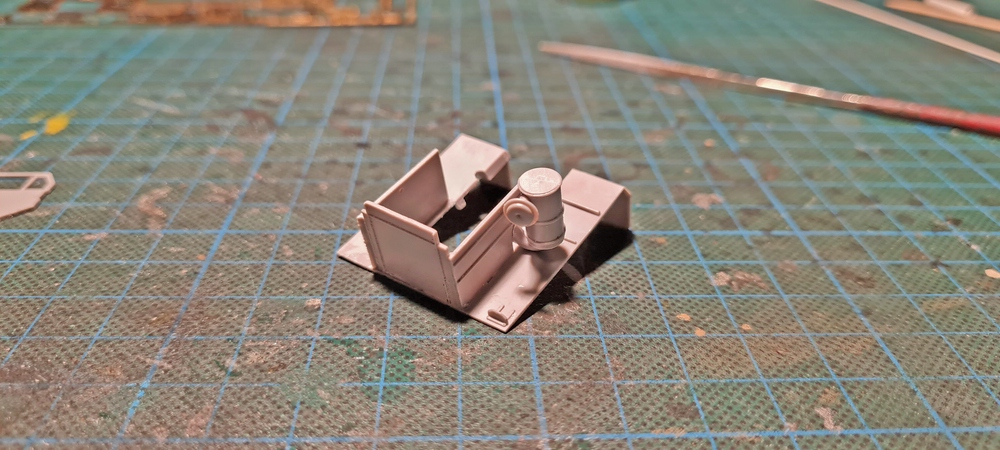

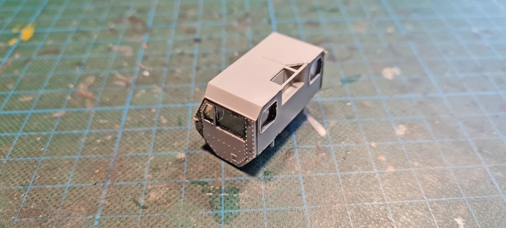

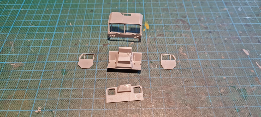

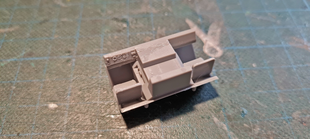

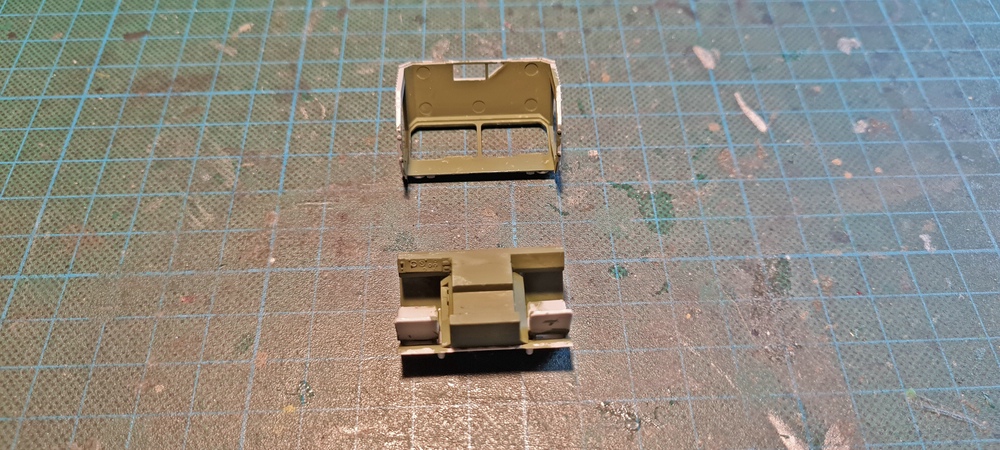

Also habe ich mir die Hauptteile, der Kabine, schon mal abgelöst und versäubert.
Alles sehr filigran und wirklich Bruch gefährdet, vor allem die Türen. Die ich dieses mal zu lassen werde, schon wegen der Glaseinsätze für die Fenster, ich habe mir das zwar noch gar nicht genau angeguckt, aber sie scheinen doch etwas sehr groß und dick zu sein.
Das nächste war dann der Innenraum, hier kam das Armaturenbrett dazu und die Armaturen selber, leider gibt es hier kein Decal, so das man selber Hand anlegen sollte/muss, dazu dann noch die Sitze.
Natürlich muss hier noch das eine oder andere verschliffen werden, bevor da Farbe drauf kann, aber das wird schon.

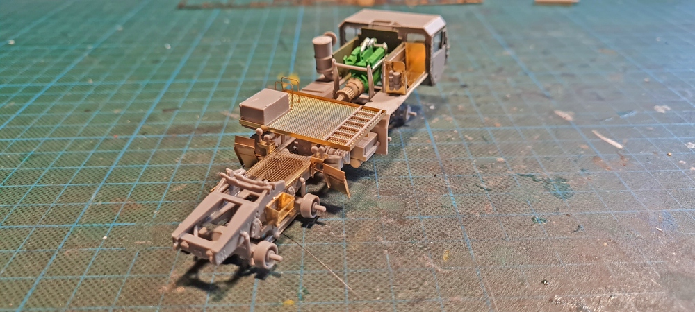

Als nächstes wird dann aber der Motor folgen, hier werde ich nun noch einen Kühler bauen müssen, nur es gibt einfach keine Vorbilder vom Motorraum und dem Kühler.
Sascha hat mir aber den Bereich aus seinem Bauplan, als Bild, geschickt das ich wenigstens etwas Orientierung habe. Dafür auch noch mal meien Dank an Sascha.

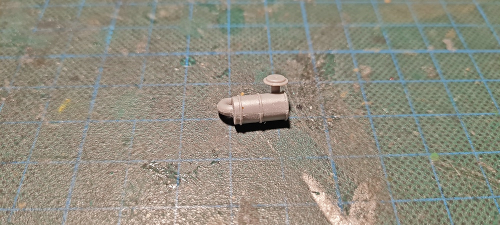

Damit ich nun aber auch am Motor weiter komme, musste erst noch der außenliegende Luftfilter zusammen gebaut werden.
Klebenähte verschleifen und den Ansaugstutzen anbauen.
Das hier ist auch keine Senkstelle, sonder soll die Schraube darstellen, mit der hier der Deckel befestigt ist.
Nun das alles noch außen an die Motorabdeckung anbringen.
Das war es dann auch schon wieder und ist die Ausgangslage zum weiter machen, evtl. schon für heute,

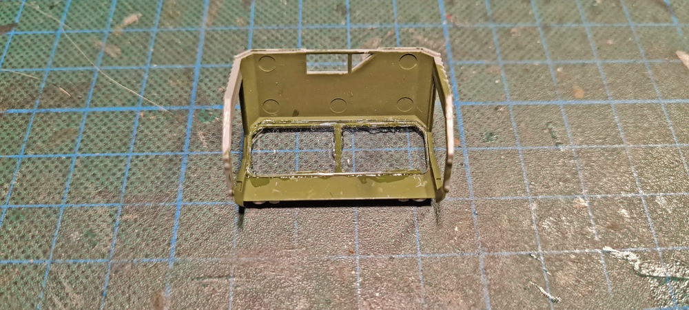

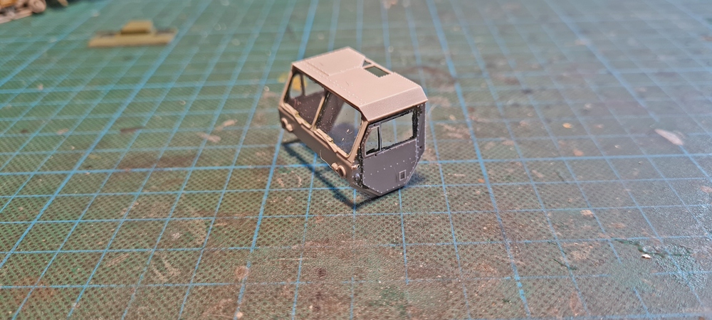

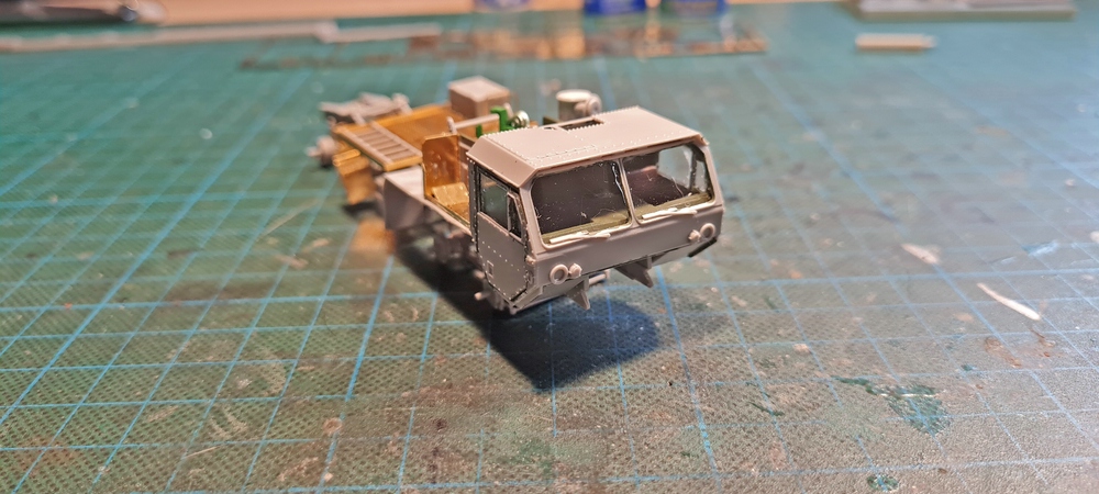

Nun wieder zu dem was gestern gemacht wurde und ich hatte schon gleich am Anfang die Schnauze voll. Ich hab mal voll daneben gegriffen und zwar mit dem Farbfläschen, anstatt Olivgrün zu greifen, ist mir Schwarz in die Finger gefallen, und ich habe damit die ersten Innenseiten lackiert.
Als ich das dann endlich bemerkt habe, war ich fast schon fertig und hab das dann auch erst mal fertig gemacht.

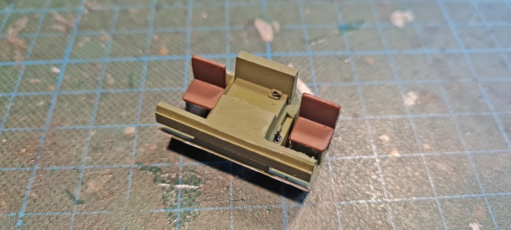

Nachdem das trocken war kam nun die richtig Farbe da drauf.
Dann wurde die Kabine von innen lackiert und das Innenteil, die Sitze fehlen noch.
Auch die Motorabdeckung wurde von innen damit lackiert. Das werde ich später aber nur abdecken nicht abkleben.

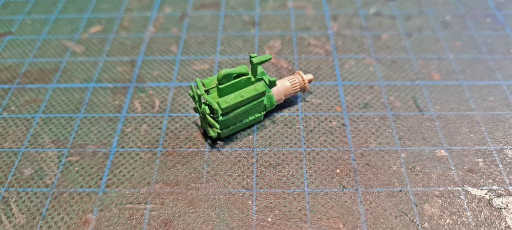

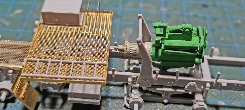

Nun bekam der Motor seine Farbe ab und nein wirklich hübsch ist die nicht, aber sie stimmt schon, nachdem ich mir das bei anderen angeschaut habe und es wird noch etwas dunkler werden, wenn ich mit dem Motor fertig bin.
Nun wurde der Motor einmal eingepasst, auch schon mit der Kardanwelle. Nachdem das soweit passte habe ich den Kardan am Verteilergetriebe angeklebt und den Motor nur dran gelassen, damit sich die Welle nicht wieder nach unten absenken kann.

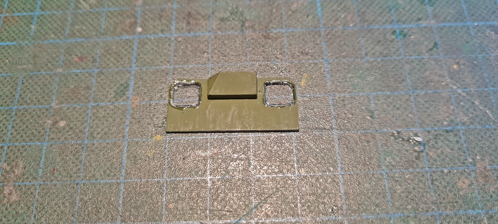

Das sieht jetzt alles noch echt grausig aus, aber da kommt noch etwas Farbe über den glänzenden Kleber.
Das gleiche dann an den Türfenstern, die auch nicht so richtig passten.
Dann noch die Frontscheibe, da lief es etwas besser.

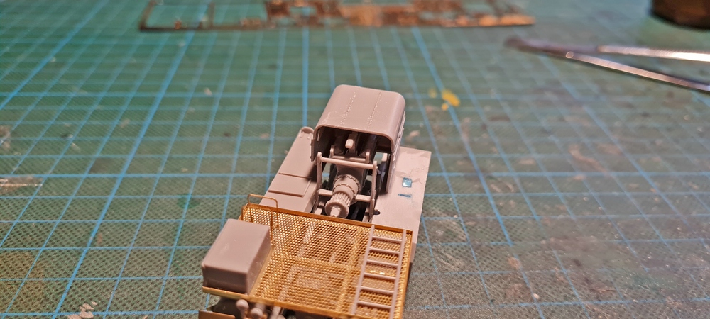

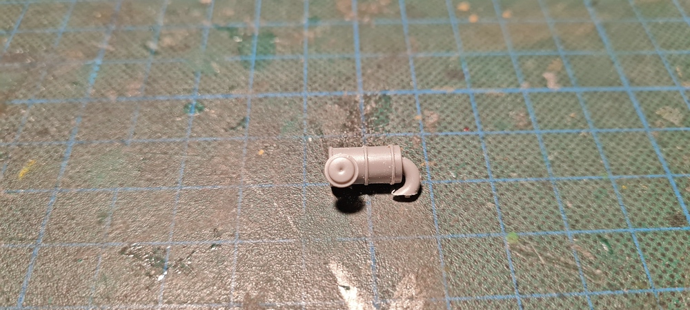

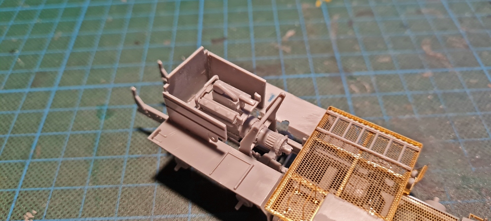

Nun am Motor weiter, hier habe ich zuerst die Verbindung von den Krümmern zum Turbolader, mit einem kurzen gebogenen Stück 1mm Rundstab, geschlossen.
Anschließend Krümmer, Turbolader und Rohre, mit Alu bemalt.
Damit soll es dann heute weiter gehen, zumindest ist das mein Plan,

Bei deinem Motor kann ich mir noch was abschauen, weil, wie Du schon geschrieben hattest, es keine Bilder vom Motor bzw dem Bereich allgemein gibt. Es gibt noch andere Hefte vom HEMTT, vielleicht kommen die noch zur Lektüre hinzu. Wäre halt hilfreich Referenzen zu haben, gerade weil man bei der Zugmaschine mehr sieht als bei den anderen Varianten, sprich am Rahmen die Anbauteile und Verkabelungen/ Anschlüsse.

Du betreibst das als Steckbaukasten . Mal Motor drin ,dann wieder draußen .Spricht für den Bausatz .
Jetzt kriegt der Motor Luft :thumbsup: .

Motor ist ja schon mal schön , kann aber wohl noch ein dunkelgrünes washing vertragen ;) :thumbsup:

Und ein grünes Washing, ne bestimmt nicht, hier kommt was Öl schmutziges hin, Öl ist ja auch nicht grün eingefärbt. :grins:

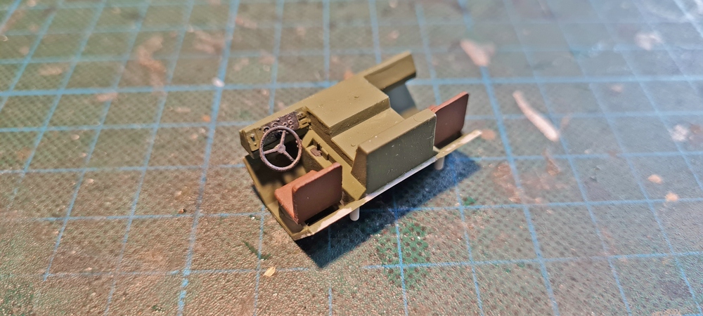

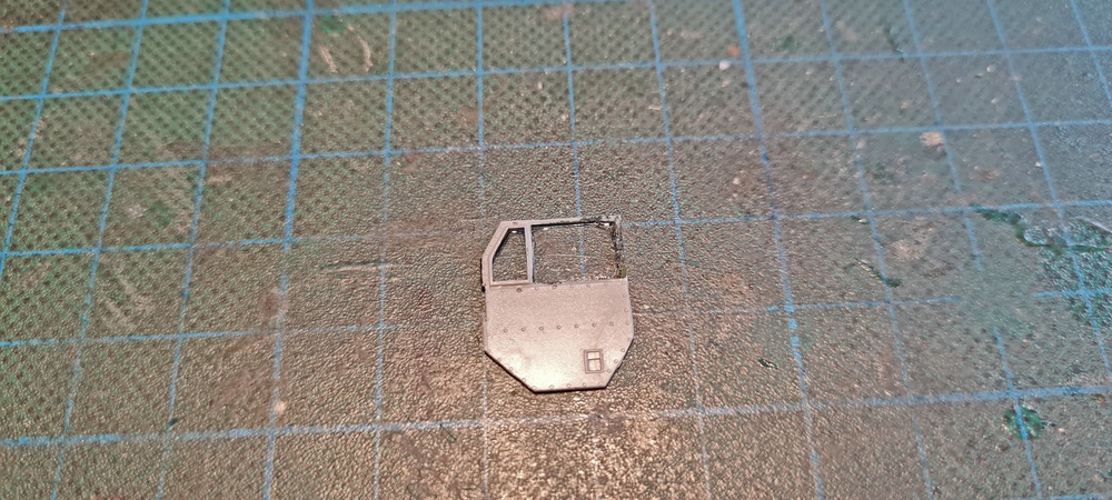

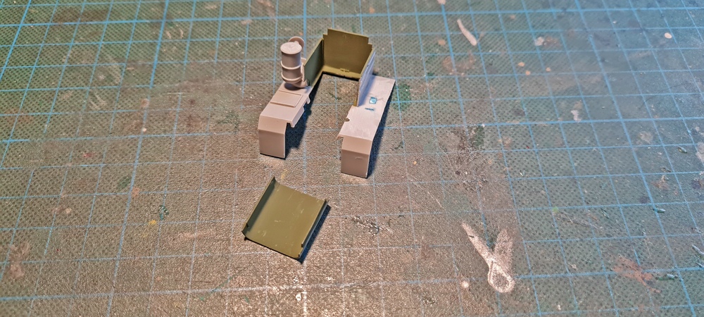

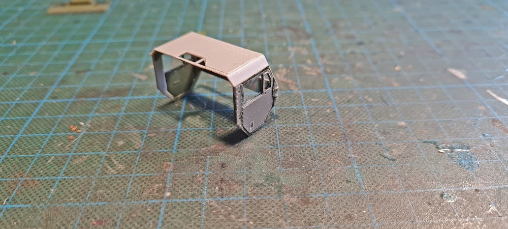

Als nächstes habe ich gestern die Türen eingesetzt und auch so ein leichter Problemfall, aber auch das habe ich dann hin bekommen.
Nun war das Armaturenbrett noch an der Reihe, hier wurde mit Alu ganz leicht trocken gemalt und auf der anderen Seite war dann noch der Hebel für die Feststellbremse, der schwarz abgesetzt wurde.
Nun noch das Lenkrad dazu und das sollte nun auch ausreichen, was das Innere betrifft.
Dann war ein bisschen warten angesagt und dann das Bodenteil eingeklebt, das ging soweit schon mal ohne Probleme.
Und nun war es doch mal wieder an der Zeit für eine Stellprobe, ohne Räder und ohne verkleben.
Noch ein Bild wo man sehr schön die flache Silhouette des Autos sehen kann, hat etwas von einem Sprungbereitem Raubtier.
Der Plan für heute sieht vor die Kabine fertig zu machen, ob dann noch Zeit ist für anderes, weiß ich noch nicht...
