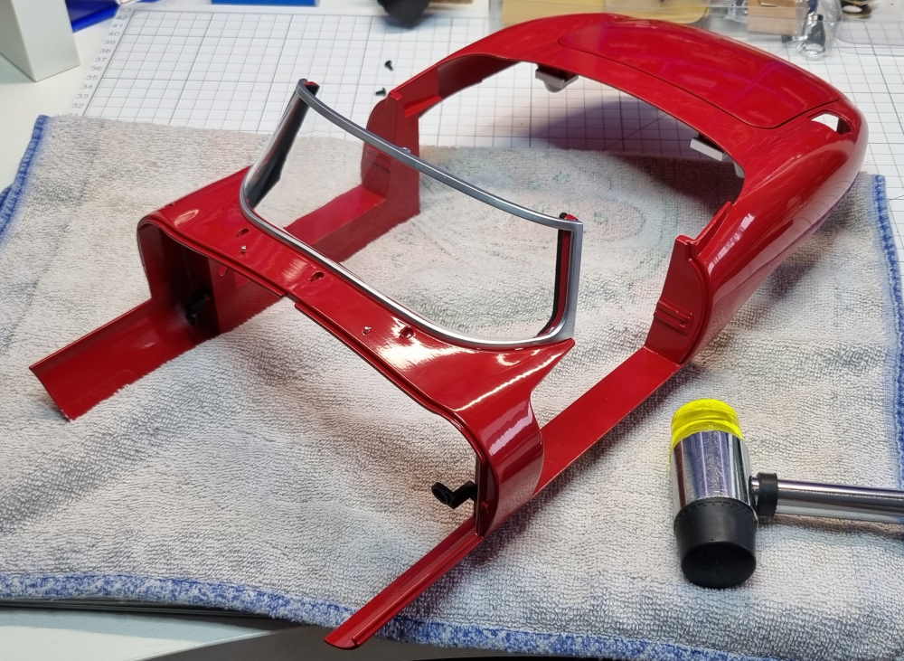

Die Windschutzscheibe samt Rahmen haben wir mit der Nummer 87 und 88 auspacken dürfen.
Die Teile bruchsicher im Blister verpackt.
und ausgepackt
Bei der Montage wird gesagt das man einen Gummihammer oder ähnliches Werkzeug nehmen soll.
Ich hatte echt bammel wie das gehen soll aber mit drücken allein geht es absolut nicht.
Also Hammer raus und ordentlich drauf, und ich meine wirklich das es ein kurzer heftiger Schlag ist, damit der Rahmen in die Vertiefungen rutscht.
Das hätte ich nicht für möglich gehalten mit solch Werkzeug an diesem Modell arbeiten zu müssen.

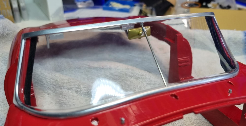

Nun kam der Rückspiegel an die Reihe.
und dieser fand mit seinem Gestänge Platz hinter der Windschutzscheibe.

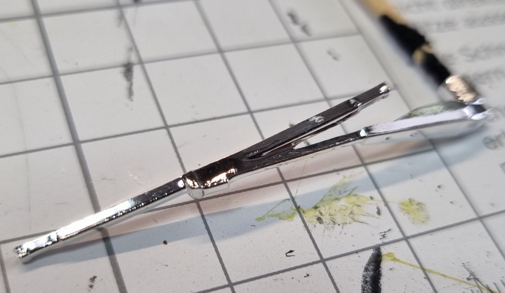

Im letzten Schritt dieser Baustufe werden die Scheibenwischer montiert, hier mal zur Probe aufgelegt.
Da diese rundum verchromt sind musste auch hier was passieren.
Ein bischen schwarze Farbe und alles siht gleich viel besser aus und kann angeschraubt werden.

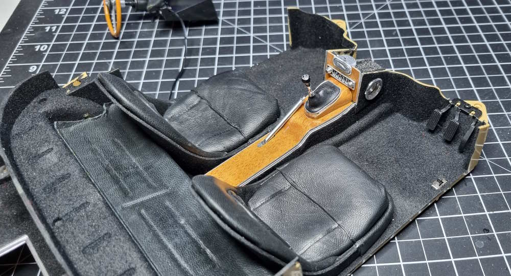

Nun, da das letzte Bauteil für den Innenraum geliefert wurde, konnte dieser endlich fertig gestellt werden.
Jetzt sehr ihr, was ich mit den Jag vor habe, die gesamten Panele wurden mit Echtholz überzogen.
Es fehtl nun noch eine Schicht Klarlack.

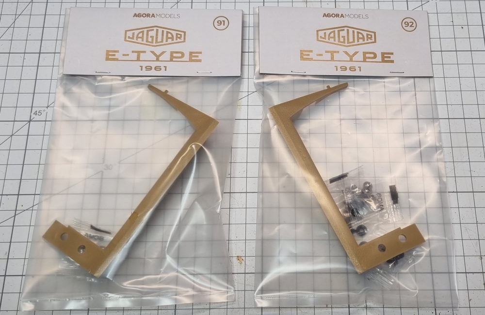

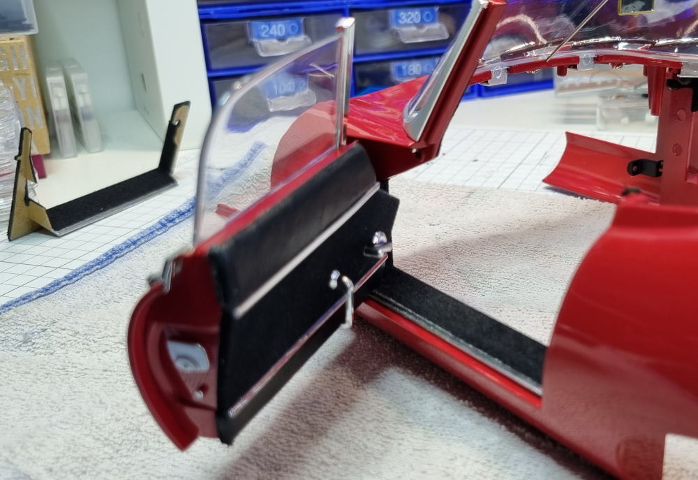

Neben den vielen kleinen Baustellen bei der Inneneinrichtung bin ich auch mit dem Pack 12 und den Ausgaben 91 und 92 weiter gekommen.
Die Innenverkleidung der Einstiegsbereiche.
Diese wurden sofort schwarz beflockt und konnten nach dem Trocknen montiert werden.
anschließen konnten die gefühlt vor einer Ewigkeit fertig gestellten Türen montiert werden.
Die Passgenauigkeit ist hervorragend, die Tür schließt sauber und leicht.
Bei der Fahrerseite erfolgte das gleiche.

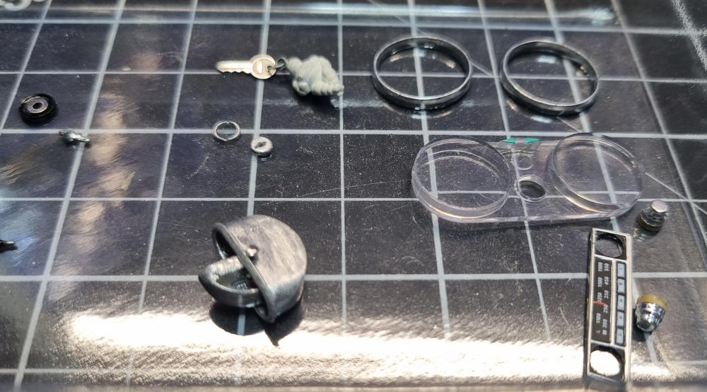

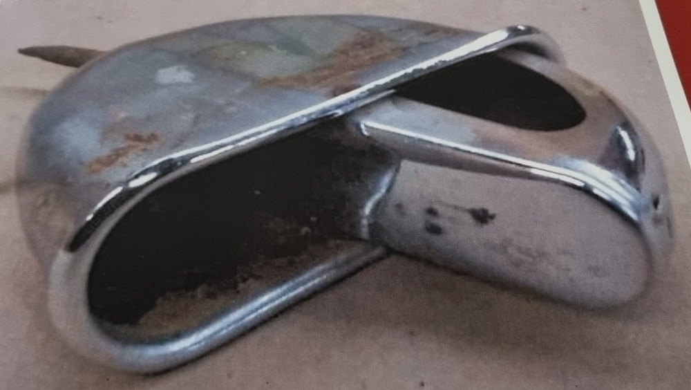

auch bei Jag gehts langsam weiter. Momentan beschäftige ich mich immernoch mit der Innenaustattung.

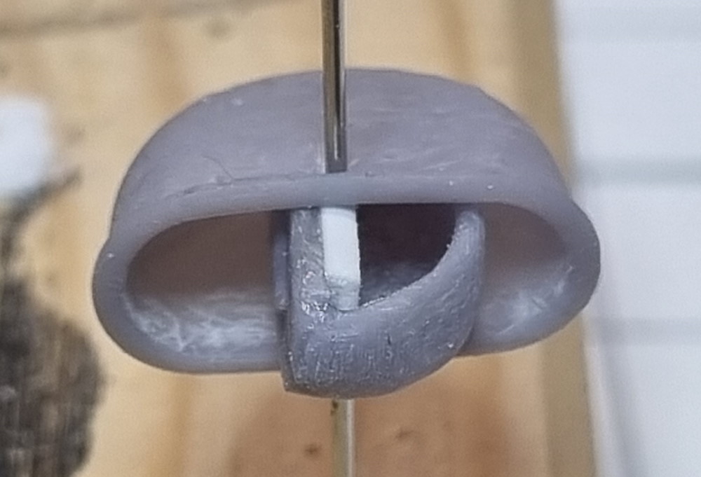

Vom Bausatz her war der Aschenbecher ein Bauteil mit dem Radio.
Da ich beim Stöbern im Internet auf Originalbilder gestoßen bin war mir klar, der Aschenbecher muss funktionieren.
Ein Bekanter druckte mir den Ascher und war fest der Meinung das mehr nicht geht und diesen drehbar zu machen nicht möglich sei.
Solche Äußerungen sind für mich ein Ansporn, es doch hinzubekommen.
Es fehlt noch einiges an Feinschliff aber die Makroaufnahmen zeigen wieder mehr als man sieht.
Nur mal am Rande der Ascher ist 13,5 mm breit, 6,45 mm hoch und knapp 7 mm tief.

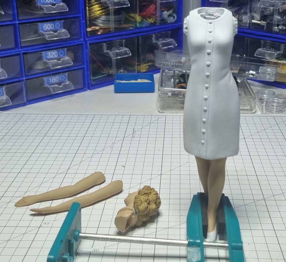

bei Armaturenbrett komm ich nicht so richtig weiter und habe durch Zufall diese Taschentücher entdeckt.
Dann erinnerte ich mich an das englische Model Twiggy
In meinem Fundus hatte ich noch eine Dame in 1:8 aus dem Dacia Bausatz von Eaglemoss
Ruck zuck demontiert und grundiert
Und fertig mit Taschentücher beklebt, detailiert und fertig montiert.
Ich denke meine Twiggy wird sich richtig gut neben meinem Jag machen.

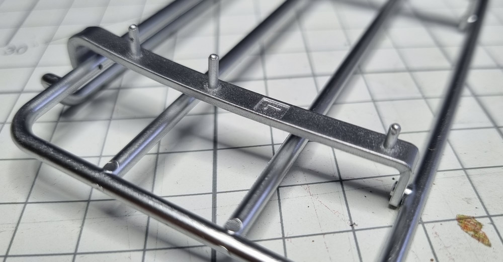

Hierzu sollten Löcher in den Kofferraumdecktl gebort werden um den Gepäckträger einstecken zu können.
Dies sagte mir so garnicht zu und ich wollte den Gepäckträger erst weglassen. Dann kam mir eine andere Idee.
Ich habe die Stifte abgeschnitten...
2mm Löcher an diese stellen gebort und 2x2 mm Neodymmagnete eingeklebt
Um jetzt noch etwas Kontrast rein zu bekommen und etwas passen zum Innenraum habe ich die Träge anschließend schwarz lackiert.
Da ich die Halter ja durchboren musste habe ich auf die Oberseiten nun kleine Hutmuttern gesetzt.
Ebenso auf die Verbindung um eigentlichen Gepäckträger eine Hutmutter geklebt bzw. wurde am unteren Ende durchbort und eine M1 Schraube mit Hutmutter verwendet.
So sieht das Ganze nun am Modell aus. Hier der Kofferraumdeckel jetzt ohne Bohrungen.
Und hier mit dem recht fest aufsitzendem Gepäckträger.
Zur Erklärung, Zinkdruckguss ist nicht magnetisch, ich habe an den stellen wo die Bohrungen gesetzt werden sollten, ebenfalls Neodym Magnete geklebt.
Jetzt kann ich je mach Lust und Laune mit oder ohne Gepäckträger präsentieren.

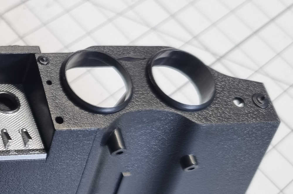

und wieder ist ein großer Bauabschnitt fertig, der Umbau des Armaturenbrettes.
Beim Originalbauteil waren die Kontrolleuchten nur als kleine Gnubbel aufgegossen, das gefiel mir nicht.
In diesem Zusammenhang habe ich alles, auch die Ringe der Instrumente abgeschliffen.
Also erstmal neue Ringe basteln. Ein vom Durchmesser her passendes Rohr war schnell gefunden und zwei Ringe wurden abgeschnitten.
Diesen habe ich mit doppelseitigm Klebeband auf ein Stück Holz geklebt und unter meiner kleinen Ständerbohrmaschine mit einem Kegelfräser bearbeitet.
Das Ergebnis vor dem Chrome
Nun kommen mir zum Mittelpunkt, zum Hauptaugenmerk des gesamten Armaturenbrettes, der Mittelkonsole mit ihren zahlreichen Schaltern.
Hier meine Einzelteile für den kompletten Neuaufbau.
Da ich auf der Suche nach einem geeignetem MEtall für die Konsolen nichts gefunden habe bin ich bei der Betrachtung beim Lenkrad hängen gblieben und da war die Idee geboren, HOLZ!
In meinem Fundus habe ich genügend hauchdünnes Holzfurnier welches um Zigarren gewickelt ist. Also aufgeklebt, geschliffen und lackiert.
Nun konnten die neuen Armaturen aufgebaut werden. Der direkte Vergleich mit dem Bausatzteil verdeutlicht die Veränderung.

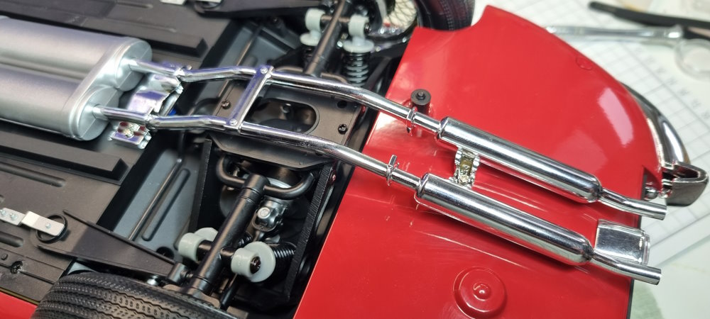

Ausgabe 96

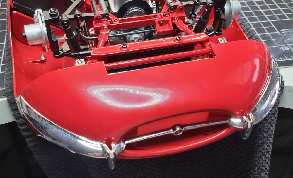

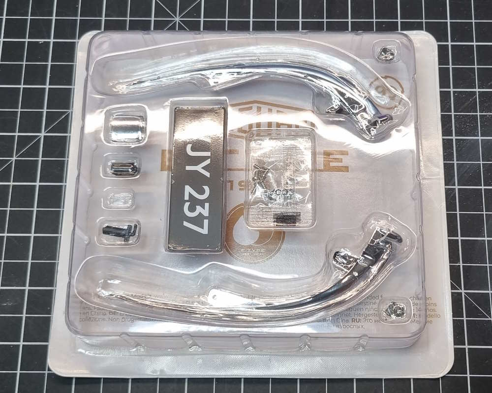

Mit der Ausgabe 96 haben wir das zweite Rücklicht sowie das Zweite Teil der vorderen Stoßstange erhalten.
Diesmal wieder in einem stabilen Blister.
Zu Beginn dieser Baustufe montieren wir die Motorhaube.
Endlich sehen wir den JAG in seiner vollen Pracht vor uns.
Nun werden die Kabel verstaut, was echt problematisch ist.
Die mitgelieferten Klebebänder sind zwar nicht schlecht aber ich habe alles mit Tape gesichert.
Der Tank wurde montiert und nochmehr Tape zur Sicherung der Kabel.
Da hier später eine geschlossene Bodenplatte drüber kommt ist später nichts davon zu sehen. Meine Empfehlung: lasst die Kardanwelle einfach weg.
Ich habe sie drinn gelassen aber es war schwierig. Also einfach weglassen und ihr habt mehr platz für die Kabel!

Ausgabe 97

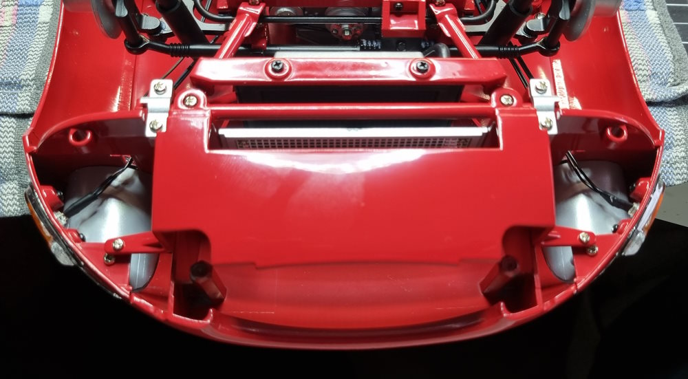

Mit der 97 bauen wir die Front zu Ende.

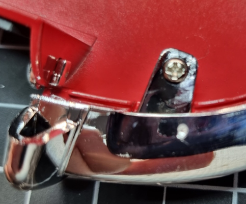

Die Stoßstangenecken aus der Ausgabe 95 und 96 werden mit der Zierleiste aus Ausgabe 23 verschraubt.
Das alles wird an die untere Verkleidung der Motorhaube geschraubt
und nun wird diese gesamte Einheit von unten an die Front gesteckt.
Hier braucht es etwas Mut, da die Steckverbindung sehr stramm sitzt und man ordenlich Druck ausüben muss um sie zu befestigen.
Und so können wir in das Maul unserer Raubkatze gucken.

Ausgabe 99
Also schnell die vorletzte Ausgabe unserer Raubkatze hervorgeholt.
Der Rückfahrscheinwerfer
und angebaut an die Unterverkleidung
Genau wie der Sumpf
Nun werden die Stoßstangenecken sowie das Kennzeichen montiert.
Sehr unschöne Angußpunkte auf den Oberseiten. Warum man diese nicht nach unten gesetzt hat ist ein Rätzel.
Das Reserverad wird platziert
Das ganze Teil umgedreht, unter unseren JAG geschraubt und mit den beiden Stöpseln verschlossen.

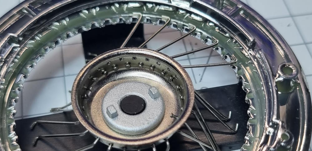

gut geschlafen und gut gefrühstückt habe ich mich heute Vormittag an das Einspeichen begeben und wollte Euch nochmal ausführlich daran teilhaben lassen.

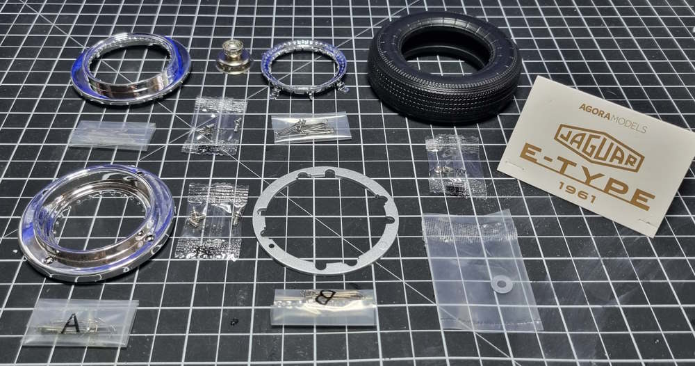

Hier alle Bauteile aus jeweils 4 Ausgaben.
Jedes Rad besteht somit nach der Montage am Wagen 89 Einzelteilen.
Die Bilder sollten sich selbst erklären, bei Fragen einfach fragen.
Die doppelt abgewinkelten Speichen.
Diese sollen laut Bauanleitung einzeln eingelegt werden.
Da sie aber immerwieder herunterfallen habe ich sie komplett erst durch die Radnabe gezogen...
und dann in der Lehre auf die Felge platziert.
Bevor ich nun bit dem zweiten Satz Speichen begonnen habe wurden alle bereits montierten Speichen mit einem kleinen Tropfen Sekundenkleber gesichert.
Der 2. 24er Satz Speichen wird nun gegenläufig eingefädelt und im Felgenrand mit Sekundenkleber gesichert.
Nun kann der innere Felgenring aufgeschraubt und die Felge von der Lehre genommen werden.

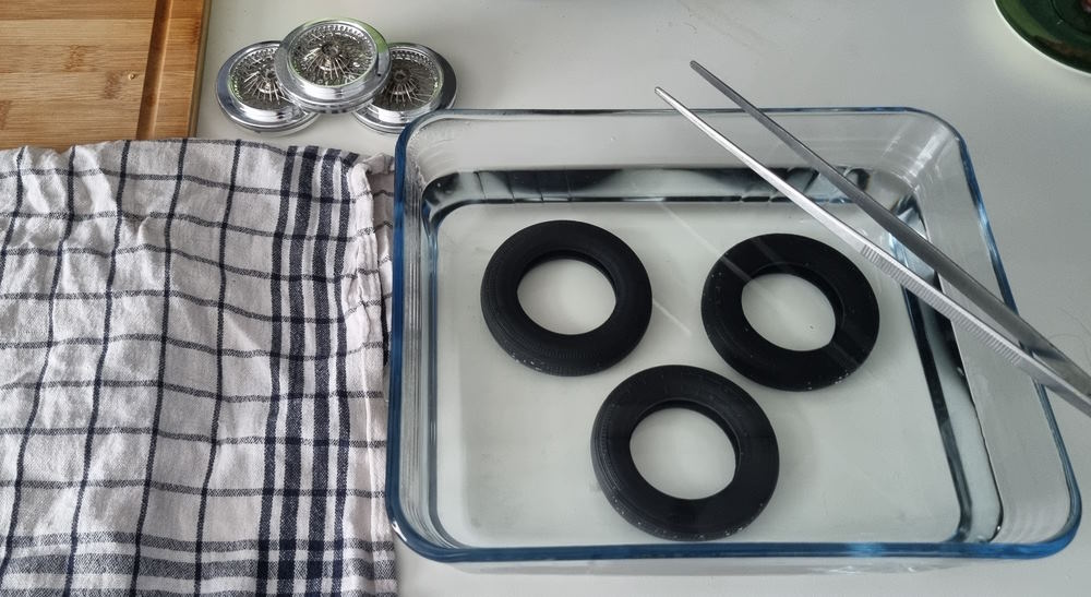

Nun wird das Reifensüppchen gekocht.
Reifen in eine geeignete Schale und kochendes Wasser drüber, fertig, mehr Zutaten werden hier nicht benötigt.
Nach ca. 10 Minuten Brühzeit Reifen vorsichtig herausnehmen, trocken tupfen udn über die Felge ziehen.

Es ist vollbracht, wir kommen zur letzten Ausgabe mit der Nummer 100, welche die Auspuffanlage beinhaltet.
wir schrauben den Endschalldämpfer mit 3 Schrauben zusammen.
und tupfen in die Öffnungen ein wenig schwarz
Ein letztes mal wird nun unsere Raubkatze auf den Kopf gedreht und der Auspuff kann montiert werden.
Als lletzter Schritt werden die Krümmer gesteckt und es ist vollbracht.
