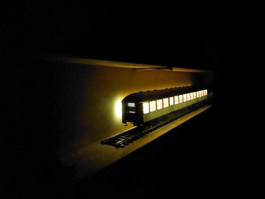

100
Dienstag, 6. September 2022, 17:56
Hallo zusammen. :wink:
Nachdem meine Zugschlußbeleuchtung immer noch nicht aufgetaucht ist, habe ich das Gleis unterbrochen, damit kein Kurzschluß entsteht. Ein Loch in den Schaukasten gebohrt, damit ich die Kabel
nach draußen zum Trafo führen konnte. Der Trafo stammt aus einer Anfangspackung Trix Express aus den tief verschneiten sechziger Jahre, als ich noch ein kleiner Büxenschieter war. Er hat die
Jahrzehnte als einzigstes Relikt überlebt.
Die Beleuchtung funktioniert optimal und ich werde nachher noch ein paar Nachtfotos nachlegen.
Viele Grüße Bernd. :prost:

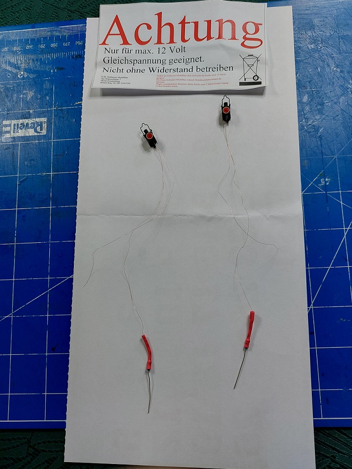

Heute habe ich die beiden Zugschlußlaternen bekommen. Das ist ja ein filigranes Kabel. Dafür habe ich heute keine ruhige Hand. Dazu muß ich mir einen Tag aussuchen, an dem mich nichts umhaut.
Da muß ich mal sehen, wo ich die Laternen aufhänge und wo ich die Verbindung zur Stromquelle anbringe. Puuh. :huh:
Viele Grüße Bernd. :party:

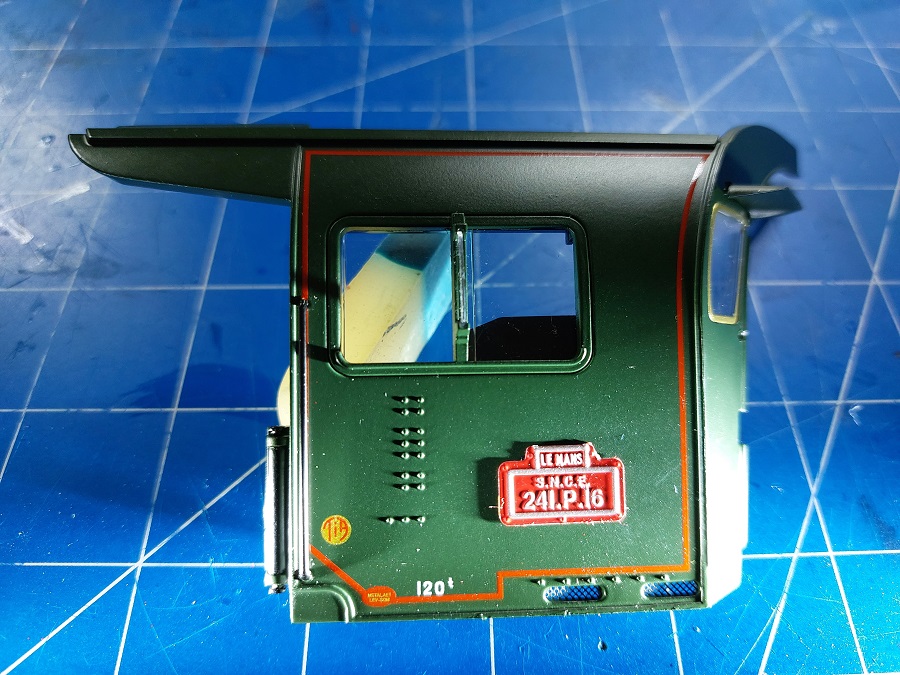

Ich habe die Zugschlußlaternen heute mal angehängt, aber Saft drauf geben, wollte ich nicht. Diese hauchdünnen Kabel kommen zusammen gedreht aus einem mini Loch. Das gibt doch einen

105
Sonntag, 18. September 2022, 09:22
Bei den Drähten handelt es sich um Kupferlackdraht wie er auch in Spulen oder Elektromotoren verwendet wird. Das heißt die einzelnen Strippen sind tatsächlich isoliert. Allerdings muß man aufpassen daß die dünne Schicht nicht beschädigt wird. Am besten nochmal schwarz überlackieren und nur ganz locker verdrillen, und beim Verlegen drauf achten daß es keine Scheuerstellen gibt, falls später mal gefahren werden sollte.
Gruß, Uwe
106
Sonntag, 18. September 2022, 18:46
Hallo Bernd, hallo Uwe,
Uwe hat es ja schon gesagt. Es dürfte sich um Kupferlackdraht handeln, der ist dann i.d.R. isoliert. Solltest Du den Wagen beweglich verwenden, dann musst Du ja auch an Radkontakte (Pilzkontakte oder Bronzebleche o.ä.) denken. Bei den Lampen handelt es sich vmtl. um Leds die kannst Du ja auch nicht einfach so anschliessen (Vorwiderstand, Polung?, Decoder?).
Auf alle Fälle sehen die toll aus. Da sind die Geländer und die Bremskurbel gleich richtig klobig dagegen.
Viele Grüße :wink: Hans

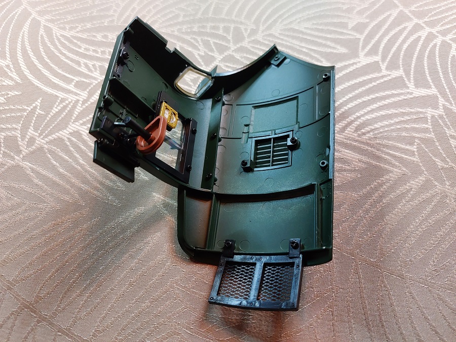

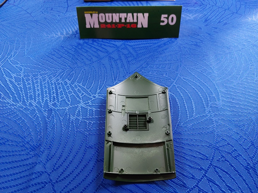

Heute ist die 50 der Dampflok angekommen. Meine Hoffnung, das die 48 mitgeliefert werde, hat sich leider nicht erfüllt. Wird wohl noch einige Zeit ins Land gehen.
An dem Dach wurde nur das Lüftungsgitter mit zwei Schrauben befestigt. Tja, nun heißt es wieder Abwarten und Tee trinken. :kaffee:

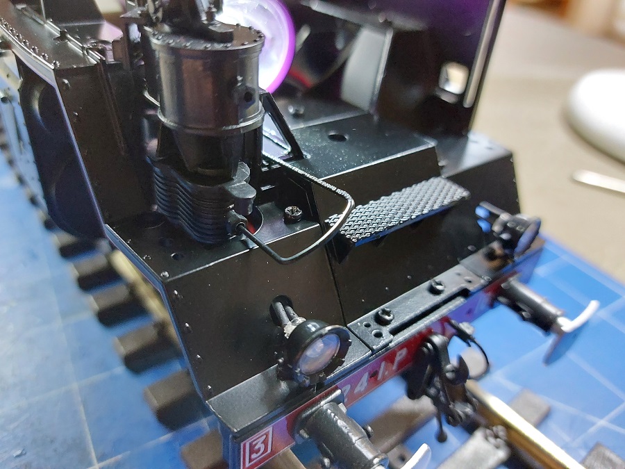

108
Mittwoch, 21. September 2022, 17:33

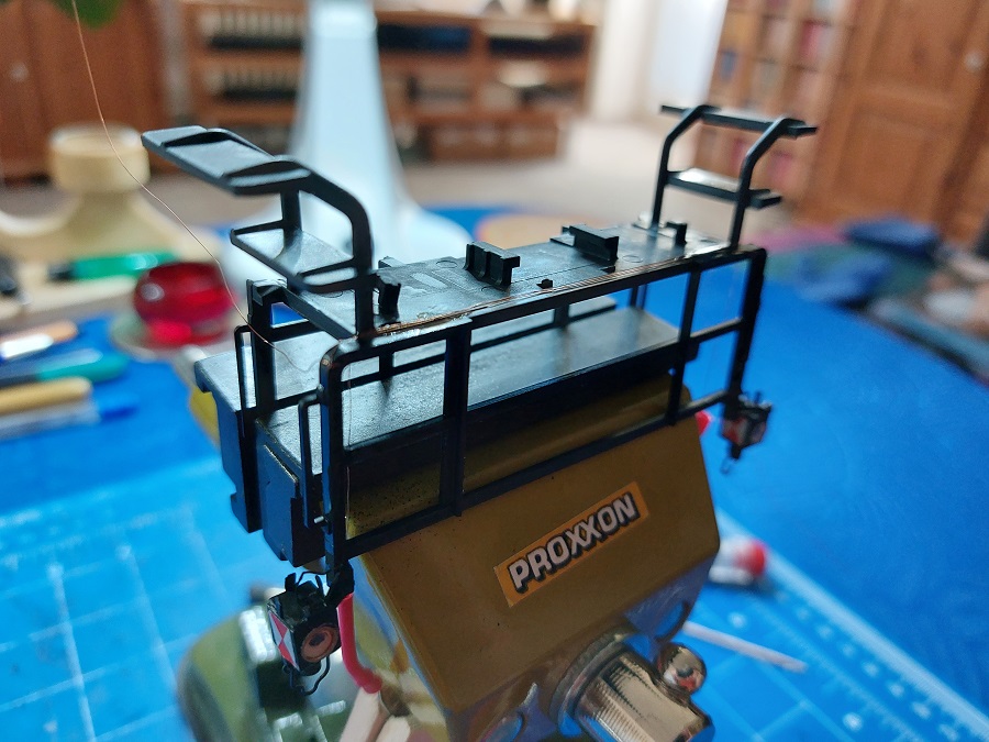

Da ich die große Plexiglasscheibe runter genommen habe, um die neuen Lokteile in den Schaukasten zu legen, hab ich mir ein Herz genommen und den Kesselwagen heraus geholt,
um die Laternen anzubringen und anzuschließen. Soweit ich komme. Als erstes habe ich beide Laternen festgeklebt. Dann kam ich auf die Idee, die Laternen auszuprobieren.
Habe noch einen weiteren alten Trafo hervor gesucht und angeschlossen. Dann habe ich erstmal gemessen, in welcher Stellung ich das Drehpoti stellen muß, um 12 Volt zu erhalten.
Nachdem ich die hauchdünnen Strippen angeklemmt habe, habe ich vorsichtig Saft drauf gegeben. Funktioniert wunderbar. Die Lampen leuchten kräftig. Ich werde noch die Kabel
verlegen und festkleben. Wenn alles Trocken ist, werde ich die Kabel anstreichen. Ein Problem wird sicher noch die Verbindung zu den Rädern werden. Aber das kriegen wir auch noch hin.
