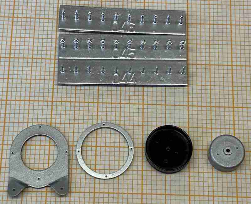

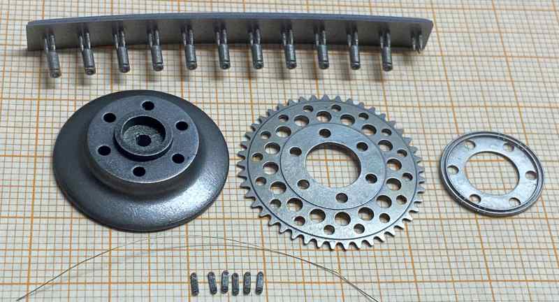

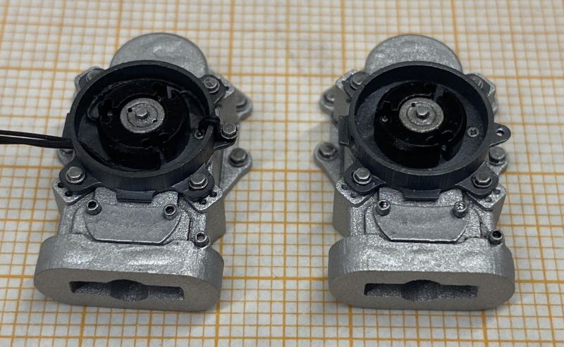

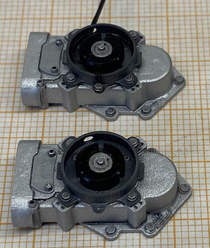

Weiter geht es mit dem Kettenrad.
Vorlage für das Kettenrad war dieses Bild:
Die Fixierung des Kettenrads mit den einzelnen Sicherungsblechen habe ich diesem Bild nachempfunden:
Und hier die einzelnen Teile aus dem Drucker und bereits lackiert.
Die Teile oben am Druckast sind die Fixierbolzen des Kettenrads.
Unten seht ihr die Sicherungsbleche.
Zusammengebaut und probehalber am Hinterrad angebracht sieht das ganze so aus:
Eigentlich wollte ich die Sicherungsbelche, wie im Originalbild zu sehen, noch mit feinem Draht sichern.
Im ersten Versuch bin ich allerdings gescheitert.
Die Teile sind schon sehr klein und brechen natürlich auch leicht.
Aber vielleicht probiere ich es später nochmal.

Phantastische Arbeit. Lass die Drähte weg, sie sind beim Original schon kaum nur zu erkennen.
Du hast auch keine Ruckdämpfer und auch keine Kugellager in der Nabe.
Beste Grüße vom Plastinator

Wahrscheinlich werde ich die Drähte nicht mehr anbringen. Die Gefahr, dass etwas kaputt geht, ist mir einfach zu groß.

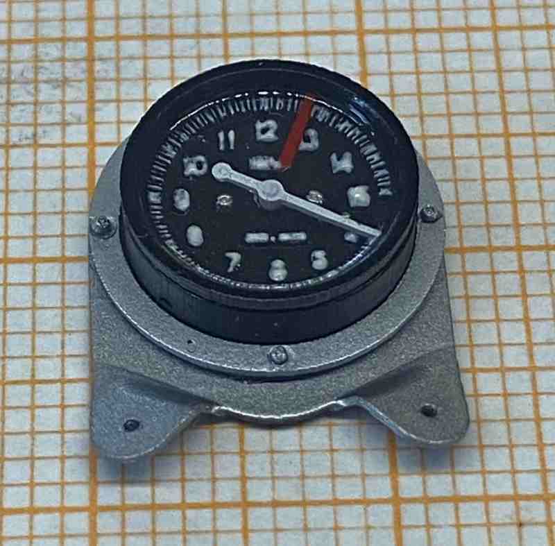

Nach langer Zeit mal wieder ein Update.

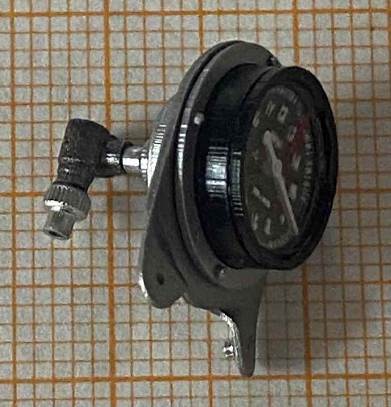

Das Ziffernblatt hat mich eine ganze Zeit beschäftigt.
Nach vielen Versuchen, die Zahlen und Striche weiß einzufärben, bin ich bei folgendem Ergebnis gelandet:
Die weiße Farbe habe ich mit einem Zahnstocher aufgetragen.
Sieht zwar nicht perfekt aus, die Zahlen sind aber auch gerade mal 0,7 mm hoch.
Zur Vervollständigung des Ziffernblatts habe ich noch einen Zeiger und Schlitzschrauben gedruckt und die Zeigerachse und den Zeigeranschlag aus Nadeln gefertigt:
Zusammengebaut sieht das dann so aus:

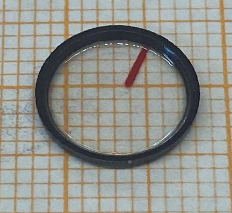

Das Glas des Drehzahlmessers habe ich aus Kopierfolie ausgeschnitten.

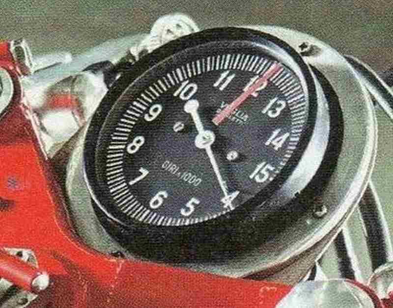

Auf dem Originalfoto sieht man, dass eine rote Markierung für die Maximaldrehzahl auf das Glas geklebt war.
Hierfür habe ich mir eine Schablone gedruckt und die Markierung aufgesprüht.
Rechts ist der obere Ring des Drehzahlmessers zu sehen, wiederum aus dem 3D-Drucker.
Hier das ganze zusammen geklebt und mit Klarlack behandelt:
Und nun alles zusammengesetzt und mit der Halterung verklebt:
Anschleißend habe ich mich um den unteren Teil des Gehäuses gekümmert.
Hier die Teile, die ich dafür hergestellt habe:
Und im zusammengebauten Zustand:
Und so sieht der fertiggestellte Drehzahlmesser aus:

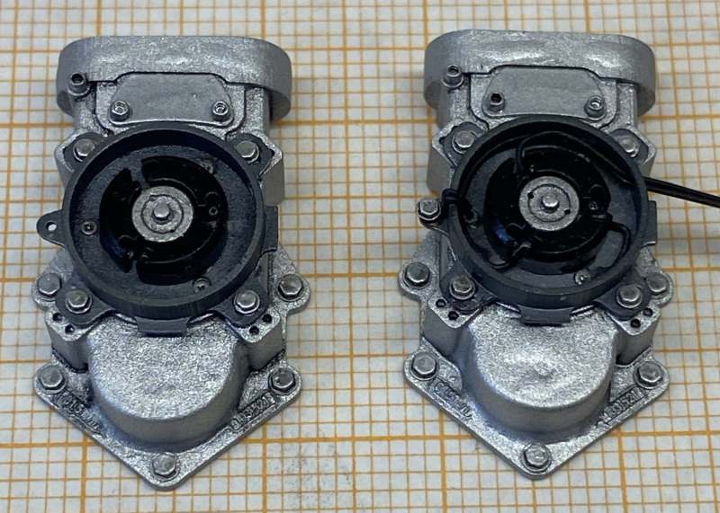

Montag, 14. August 2023, 17:21

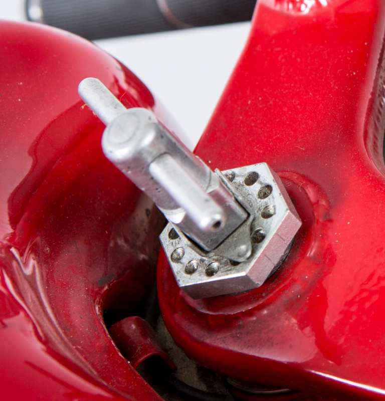

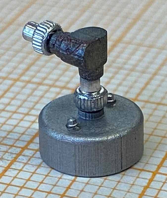

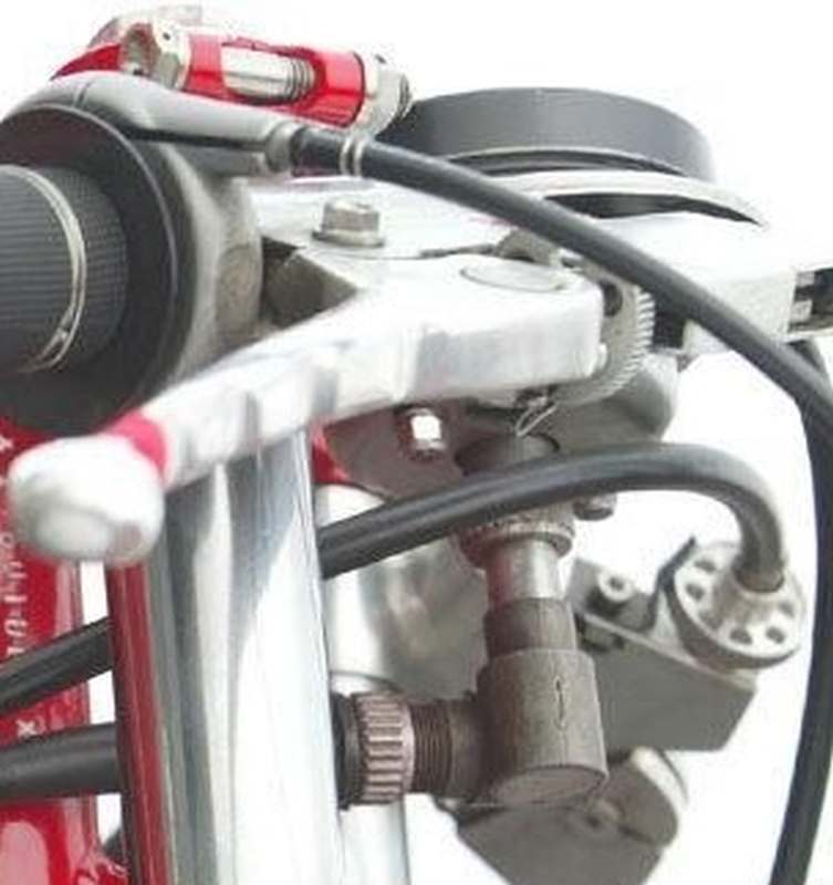

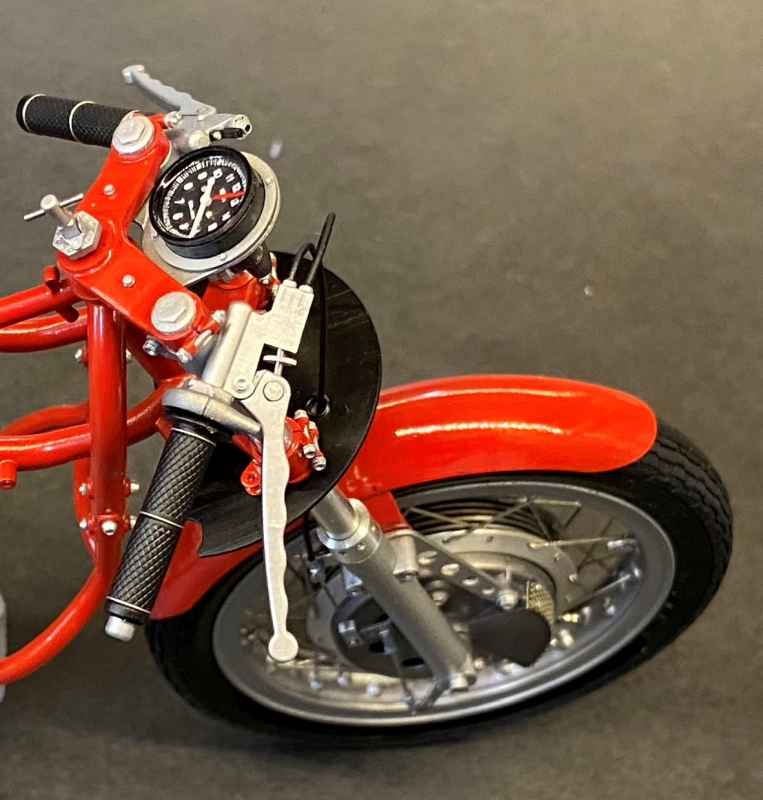

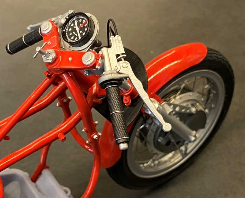

Weiter ging es mit dieser Einstellvorrichtung auf der oberen Gabelbrücke:
Ich bin kein Experte für Motorradtechnik, aber ich vermute, damit konnte das Spiel des Lenkkopflagers eingestellt werden.
Das sind die Teile, die ich dafür gedruckt habe (die Stifte sind aus einer Nadel und einer Kanüle gefertigt):

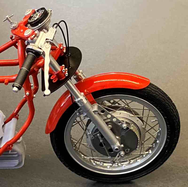

Anschließend wurde die Gabel komplettiert.
Außer der Einstellvorrichtung wurden auch noch ein Luftleitblech und die Bremszüge ergänzt.
Hier ein paar Fotos der nun vollständigen Gabel:
Gas- und Kupplungszug werden erst angebracht, wenn der Motor fertig ist.

Hervorragende Arbeit, wenngleich ich das Tachoblatt als Foto gedruckt hätte.
Der Lenkungsdämpfer arbeitet nach dem Friktionsprinzip. Das Lenkspiel bleibt konstant. Der Knebel bedient eine Achse, die durch den Steuerkopf führt. Am unteren Ende befinden sich die Reibscheiben, die mit dem Knebel gespannt oder gelöst werden können. Fixpunkt ist ein rahmenfestes Blech unter der unteren Gabelbrücke, auf das die Reibung wirkt.

Du hast Recht, das Tachoblatt als Foto zu drucken wäre wahrscheinlich die bessere Lösung gewesen.
Vielen Dank für die Erläuterung zum Lenkungsdämpfer.
Ein Lenkungsdämpfer war mir auch durch den Kopf gegangen. Hielt ich aber eher für unwahrscheinich, da ich auf vielen Fotos einen hydraulischen Lenkungdämpfer auf der rechten Seite gesehen habe.
Diesen kann man aber natürlich während der Fahrt nicht verstellen, was mit dem Friktionsdämpfer über den Knebel möglich ist.
Macht also durchaus Sinn, beides zu haben.

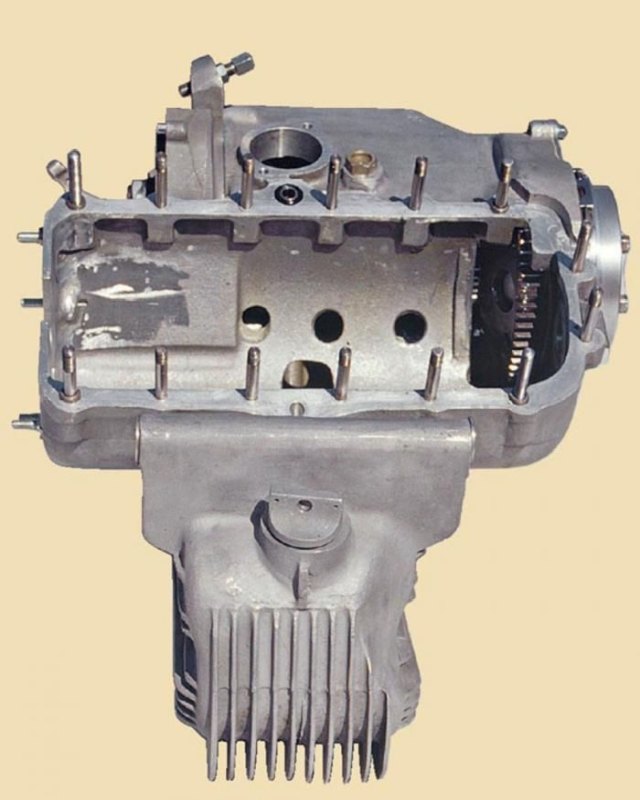

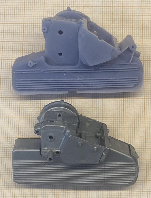

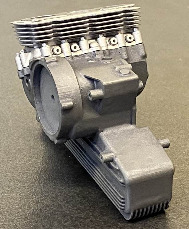

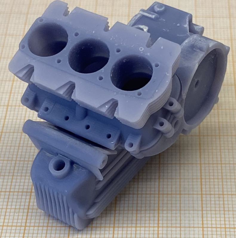

Mein letzter Eintrag ist schon etwas länger her.
Ich habe mich in der Zwischenzeit intensiv mit dem Motor beschäftigt.
Ist nicht ganz einfach, den alleine aus den Bildern und ein paar wenigen technischen Maßen nachzukonstruieren.
Soweit ich das nachvollziehen konnte, ist das Gehäuse für die Kurbelwelle, das Getriebe und die Motorölwanne ein einzelnes Gussteil.
Das war das erste Teil, das ich versucht habe nachzubilden.
Hier sind die Bilder, an denen ich mich größtenteils orientiert habe:
So sieht mein nachgebildetes Teil aus, wenn es direkt aus dem Drucker kommt.
Und hier ein paar Bilder vom Gehäuse, nachdem die Halterstruktur entfernt ist:

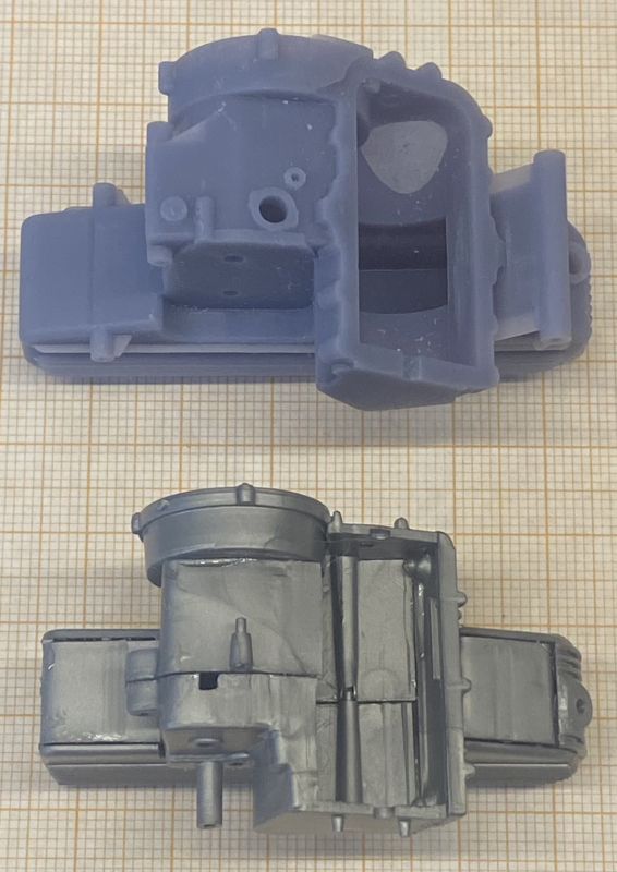

An den Teilen aus dem Bausatz konnte ich mich leider nicht orientieren.
Zum einen sieht mein Rahmen deutlich anders aus, als der Bausatzrahmen und der Motor muss ja möglichst gut in den Rahmen passen.
Aber darüber hinaus weicht der Bausatzmotor doch in einigen Punkten von den Motoren ab, die ich von den Fotos her kenne.
Z. B. sind die Zylinder in einem anderen Winkel nach vorne geneigt.
Ich weiß allerdings auch, dass es an dem Motor über die Jahre hinweg immer mal wieder Änderungen gab.
Und ich möchte nicht ausschließen, das der Bausatzmotor eine andere Ausbaustufe darstellt.
Zum Vergleich habe ich die Bausatzteile der Ölwanne, des Getriebegehäuses und des Kurbelwellengehäuses mal grob zusammengeheftet und gemeinsam mit meinem 3D Teil fotografiert.

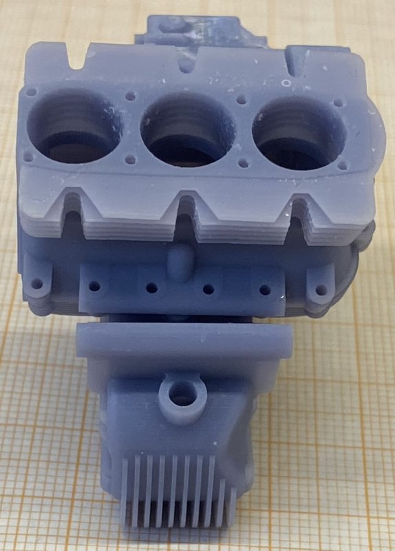

Sonntag, 10. Dezember 2023, 19:30
Danke Peter !

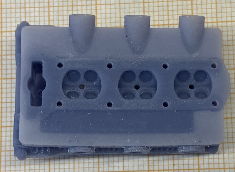

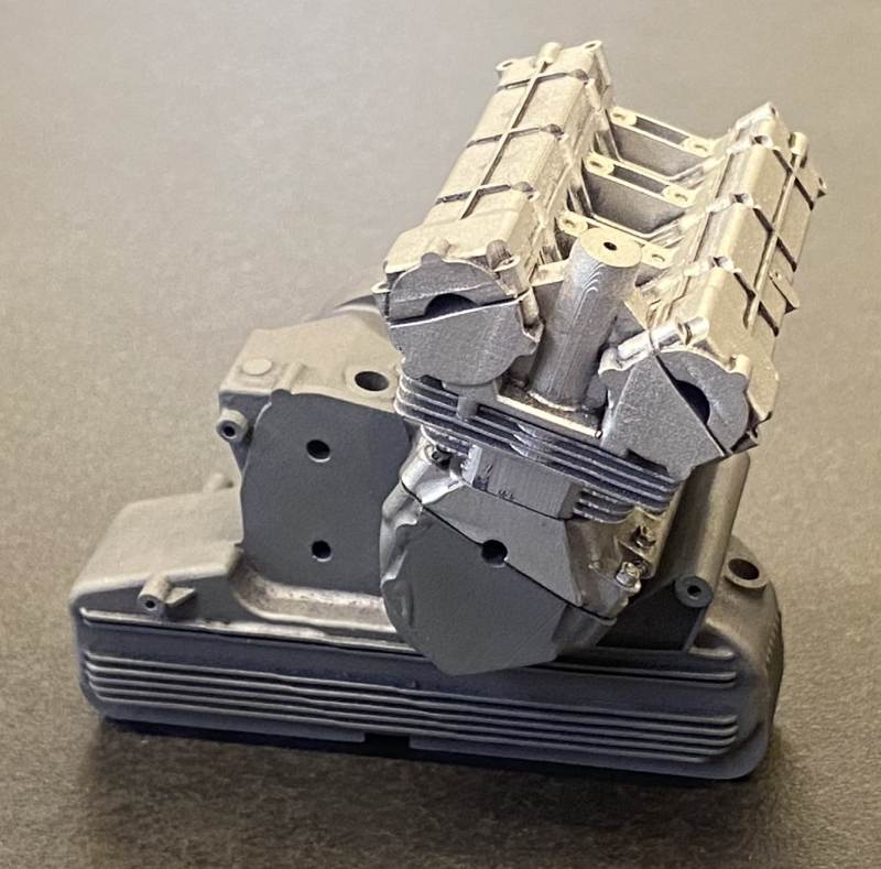

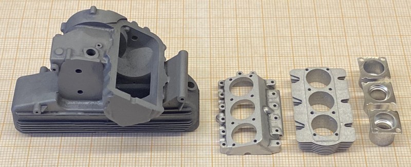

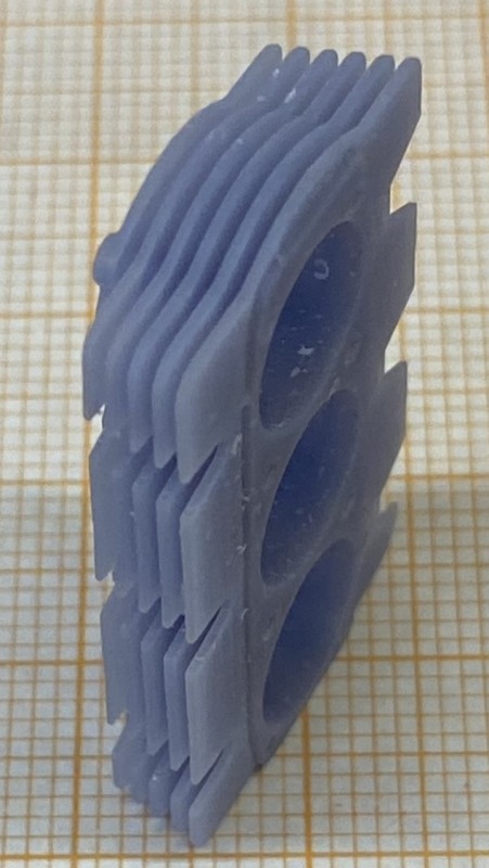

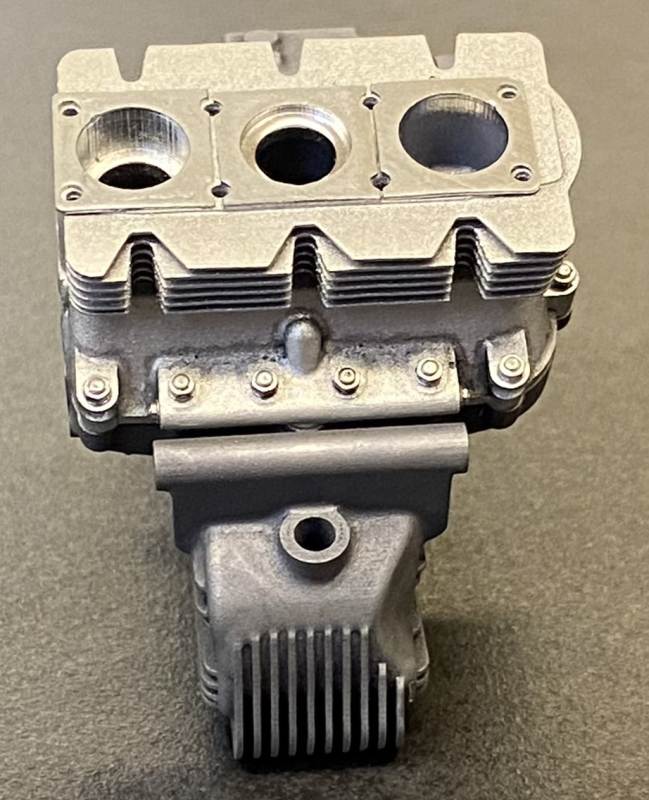

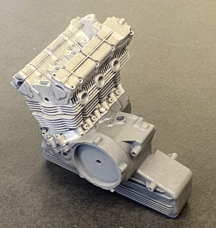

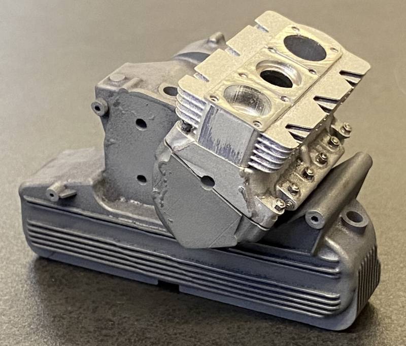

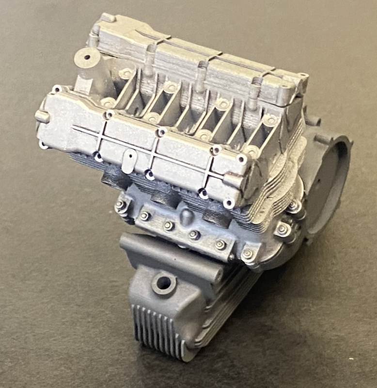

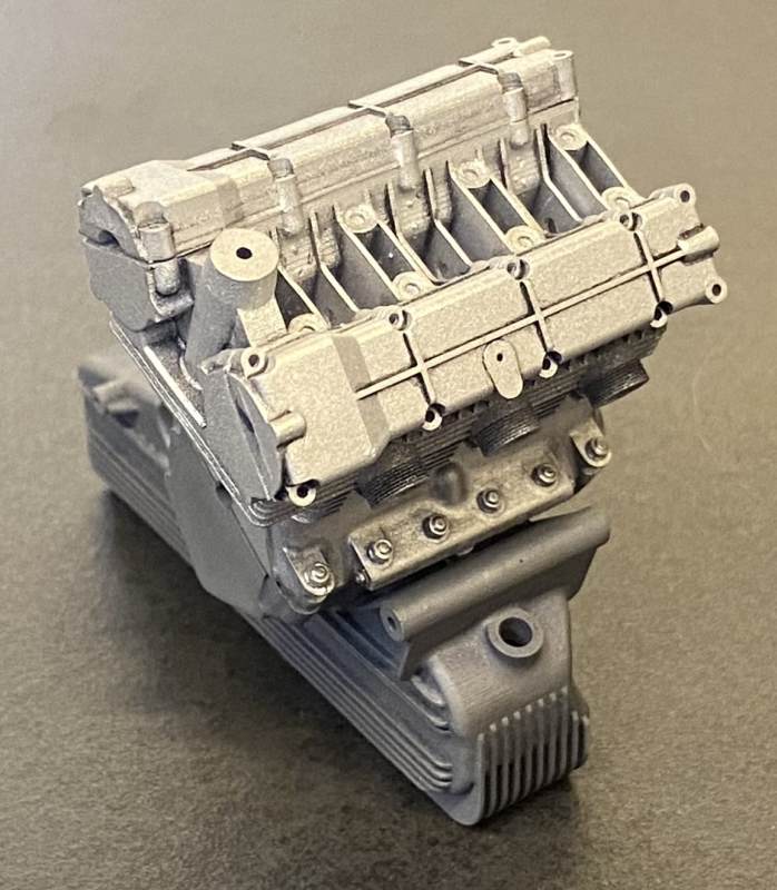

Weiter ging es mit dem Oberteil des Kurbelwellengehäuses und dem Zylinderblock.
Hier die Teile:
Auf dem nächsten Bild kann man sehr schön erkennen, wie filigran die Kühlrippen gedruckt werden können:
Ich habe mal alle Teile lose zusammen gesteckt und ein paar Bilder gemacht:
113
Dienstag, 2. Januar 2024, 17:18

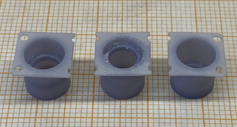

Als nächstes waren die Zylinderlaufbuchsen und der Zylinderkopf dran.
Ich werde den Motor 2x bauen.
Einmal im eingebauten Zustand und einmal im ausgebauten Zustand mit demontiertem Zylinderkopf, so dass die Kolben, die Ein- und Auslassventile und die Zahnräder des Nockenwellenantriebs sichtbar sind.
Daher brauche ich auch die Zylinderlaufbuchsen.
Vorlage war dieses Foto:
Und hier die drei Laufbuchsen.
Die Ringe, die innen zu sehen sind, dienen der späteren Aufnahme der Kolben.
Der Zylinderkopf ist ein sehr komplexes Teil und hat auch einiges an Konstruktionszeit in Anspruch genommen.
Hier das fertige Teil:
Im letzten Bild ist die Unterseite mit den Brennräumen und den Aussparungen für die Ventile und den Nockenwellenantrieb zu sehen.
Im nächsten Schritt werde ich die vorhandenen Teile lackieren und zusammen setzen, bevor ich die restlichen Teile des Motors herstelle (da fehlt noch einiges).

Habe einige Teile des Motors mittlerweile lackiert und etwas ölverschmiert dargestellt:
Zusammengesetzt und um ein paar Muttern ergänzt sieht das dann so aus:
115
Montag, 8. Januar 2024, 17:32
Den Zylinderkopf und die Zylinderkopfdeckel habe ich mittlerweile auch fertig gestellt.
Hier die lackierten Teile:
So sieht die Unterseite des Zylinderkopfs aus. Die ist später natürlich nur beim demontierten Motor sichtbar.
Bei dem werden dann auch noch die Ventile eingesetzt.
Zusammengesetzt sieht das so aus:
An den Seiten sind zwischen Zylinderkopf und den Zylinderkopfdeckeln sind teilweise recht große Spalten zu sehen.
Die werden aber später von den seitlichen Deckeln verdeckt.

Es gibt kein Originalteil mehr aus dem Bausatz.
Ich hatte schon vor einiger Zeit beschlossen, das Modell vollständig selbst zu machen.
Es wird also am Ende ausschließlich aus 3D gedruckten Teilen, ein paar Drehteilen und Drähten bestehen.
Als Drucker verwende ich einen Anycubic Photon Mono mit einer X/Y Auflösung von 0,051 mm.
Es handelt sich dabei um einen SLA-Drucker, der mit flüssigem Resin arbeitet.
Aktuell verwende ich das Standard-Resin von Anycubic.
Das ist tatsächlich etwas spröde.
Daher werde ich für die nächsten Teile mal das ABS like plus von Anycubic probieren.
Das sollte etwas elastischer sein.
Wolfgang

120
Samstag, 3. Februar 2024, 11:28
Meine nächste Baustelle war das Gehäuse des Nockenwellenantriebs, das sich auf der rechten Seite des Motors befindet und auf dem wiederum der Zündverteiler angebracht ist.
Der Nockenwellenantrieb selbst besteht aus einer Reihe von Zahnrädern.
Aber dazu später mehr.
Auch hier wieder zuerst eines der Referenzbilder:
Dies ist das Gehäuse des Zündverteilers mit den dazugehörigen Kreuzschlitzschrauben.
Und hier der komplette Zündverteiler zum Größenvergleich auf Millimeterpapier.
Alle Teile sind wieder selbst konstruiert und aus dem 3D-Drucker (bis auf die Kabel natürlich).
Und mit einem etwas dunkleren Hintergrund um die Einzelteile besser sichtbar zu machen.
Den Zündverteiler habe ich einmal mit Verkabelung und für den ausgebauten Motor ohne Verkabelung hergestellt.
Die nächsten Bilder zeigen die Zündverteiler auf dem Gehäuse des Nockenwellenantriebs montiert.
Und zum Abschluss noch das ganze an den 2 Motoren angebracht.
