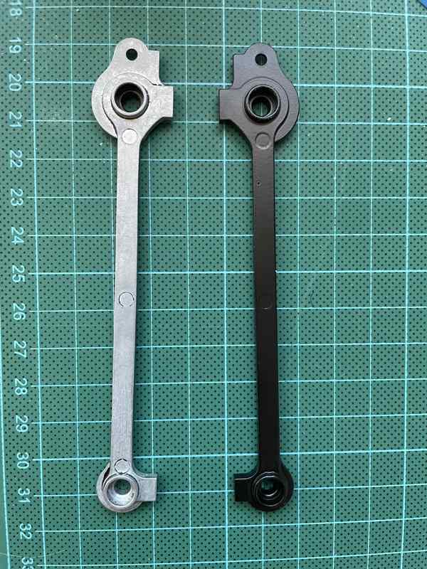

jetzt hab ich mir doch auch mal die ersten Ausgaben geholt und irgendwie hat mir das Schwarz der Kuppelstangen nicht gefallen. Jetzt hab ich mal, ohne mit der Proxxon ranzugehen, versucht die Farbe sanft abzulösen. Dabei wollte ich das Rot gerne beibehalten, weil ich nicht grad der Lackiermeister bin. Das Ergebnis sieht so aus.
Eine ist entlackt und die andere im Originalzustand. Ob ich die noch poliere weiß ich noch nicht. Bin da noch am experimentieren. Es hat ja auch noch Zeit. Zusammengebaut werden sie eh noch nicht, weil spätestens wenn die Befestigung am Rahmen oder Lagerblöcke oder so kommt müssen sie wieder auseinandergeschraubt werden... ist ja fast so wie bei den Autos :lol:
DIe nächsten Ausgaben wird eh an der Rauchkammer gebastelt und da hab ich noch genug Zeit rumzuprobieren und sie wieder zurück in den Blister zu packen.

Hallo Hans. :wink:
Erzähl. Wie hast du die Farbe von der Kuppelstange runter bekommen?
Viele Grüße Bernd. :idee:

Ich hatte es erst mit von Hand polieren mit Metallpolierpaste und Schleif-und Polierpaste aus dem Autolackbereich vom Baumarkt das war aber erst nicht so ergiebig. Evtl. versuch ich es bei der 2. mit den Pasten und der Proxxon mit den Poliertellern.
MIt dem Nagellackentferner war der Zeitaufwand für die eine Stange ca. 2 Stunden mit Küchenpapier und Q-Tips. Geht vielleicht anders noch besser, aber ich wollte so wenig wie möglich den roten Lackteil angreifen. Das ist mir nicht ganz gelungen. Das Rot ist wohl auf das Schwarz überlackiert, deswegen auch die dunklen Flecken die man sieht. Das ist der schwarze Lack der durchkommt weil ich nicht so aufgepasst habe und das Küchenpapier dann auch rot wurde :pfeif:
