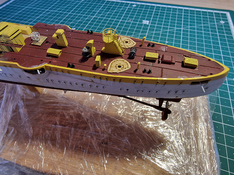

Moin an diesem schönen Sonntag,
es ging am Wochenende ein wenig weiter, daher noch ein kurzes Update.

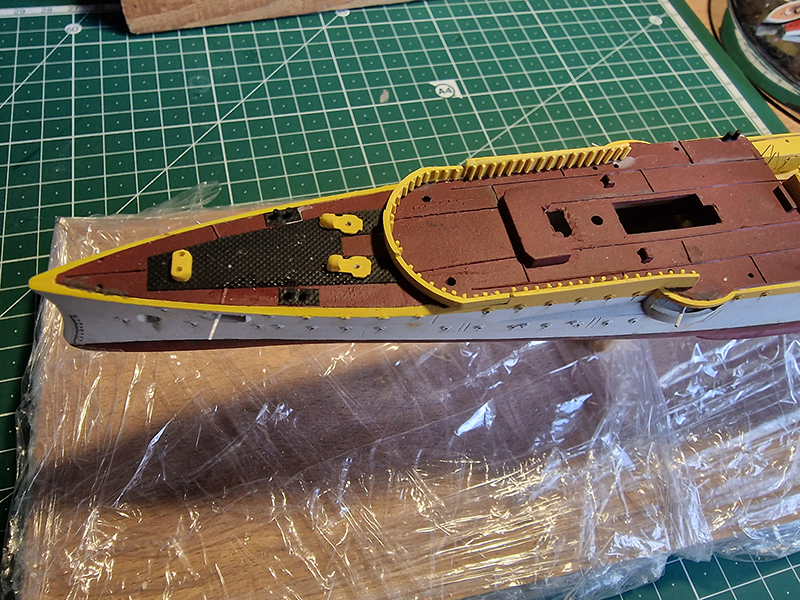

Zuerst kamen ein paar Details aufs Deck. Ich habe 37 Kohleluken verteillt. Bei der Positionierung der Luken habe ich mich an die Huff Pläne gehalten.

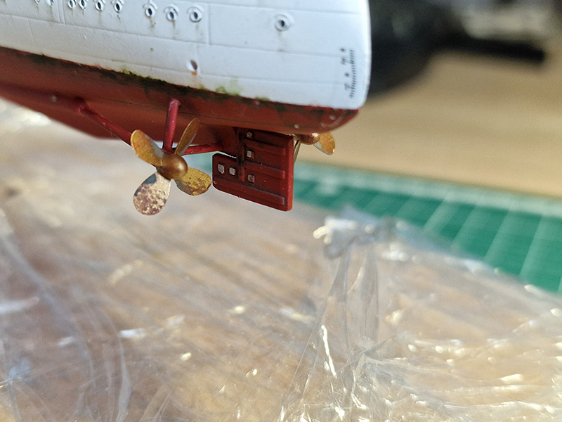

Damit die Emden sich auch bewegen kann, braucht sie natürlich ihre Propeller. Die sind nicht mehr glänzend (danke für den Hinweis, Gustav), sondern haben etwas Rost und Ablagerungen.
Als nächstes habe ich mich als "Häuslebauer" betätigt und mit den Aufbauten im mittleren Bereich begonnen.
Dabei war es sehr interessant, dass Eduard zwar alle Türen, Luken, usw auf die Ätzteile gemalt hat,
aber für die Luken kein weiteres Material mitgeliefert hat. Türen und alles andere ist dabei. Da nützt auch das aufgemalte nichts. Schließlich wird es noch lakiert.
Ich hatte aber noch einen PE Bogen von White Ensign Modles, den ich einsetzen konnte.
Dann sah das anschließend so aus.

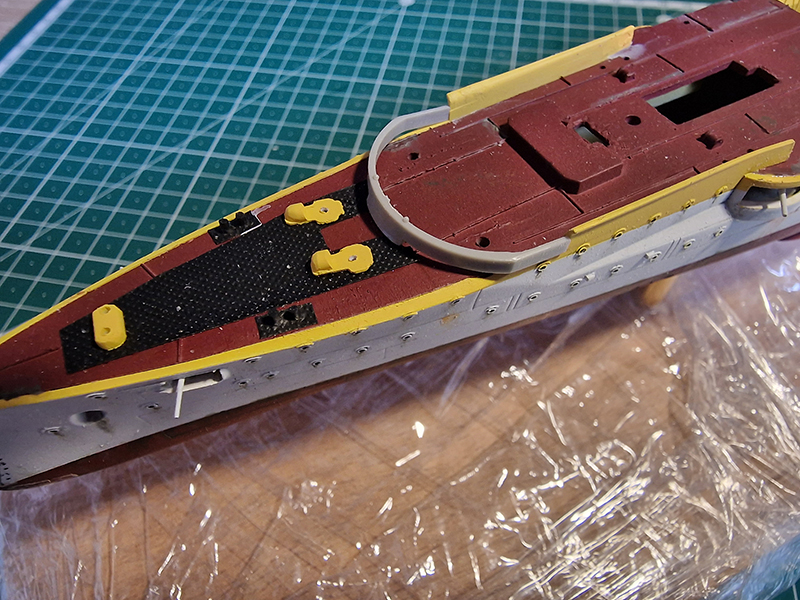

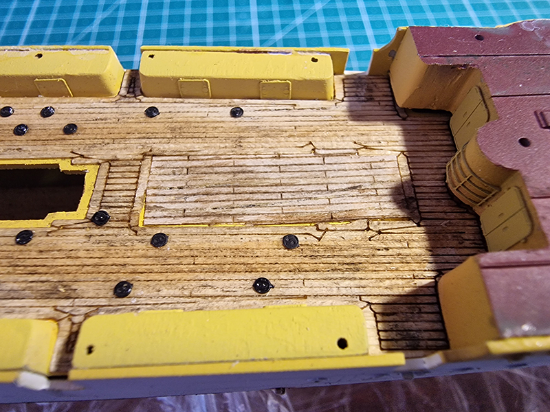

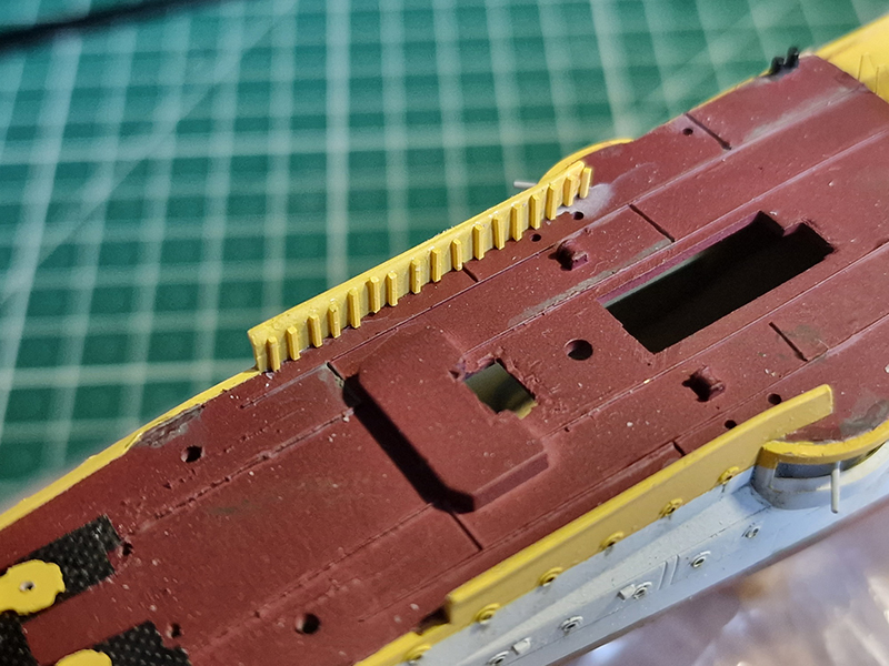

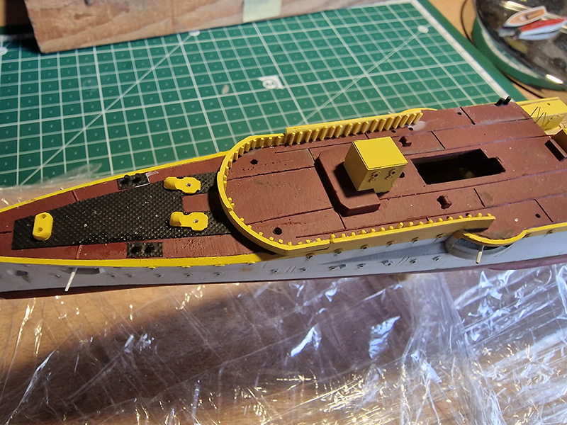

Und wie das so ist, zwischendurch ist man ja neugierig und macht eine Stellprobe.
Dabei mußte ich dann sehen, dass die Eduard Teile nicht ganz mit dem Pontos Holzdeck überein stimmen.
Das ist wirklich ärgerlich. Aber nun ja. Dann muß ich den Bereich noch mit "Holzdeck" belegen.
Mals schauen, was ich da noch passendes habe.
Davon dann aber nächstes Mal mehr.
George
93
Montag, 24. April 2023, 06:37
Ärgerlich aber kann beim Mischen von Sets von verschiedenen Herstellern immer passieren. Aber die Lücke kriegst Du sicher gefüllt. Ich bin immer wieder begeistert und erstaunt, wie bunt Schiffe aus dieser Zeit waren. Flugzeuge spielten da halt noch keine Rolle....
94
Montag, 24. April 2023, 07:37
deine Fortschritte gefallen mir ausgesprochen gut :ok:
Ich bin ganz bei Andreas, die Lücke im Deck kannst du sicher problemlos stopfen. Nur deine Propeller machen mich stutzig. Ich glaube du hast die Drehrichtung vertauscht.

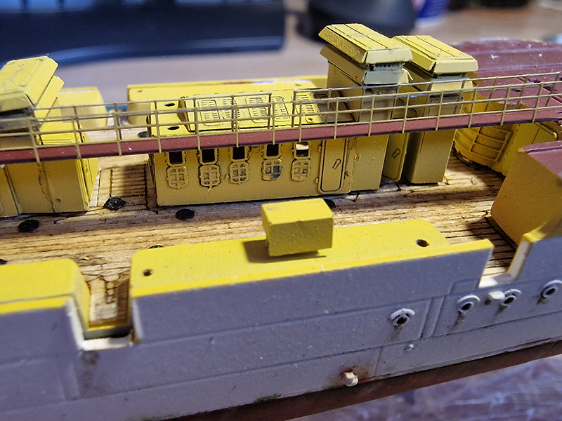

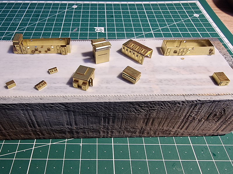

Moin Zusammen von der kaiserlichen Werft,
am Ende des langen Wochenendes kann ich ein neues Update zeigen, denn durch die freie Zeit war auch Zeit zum basteln und entsprechend ging es an der Emden weiter.

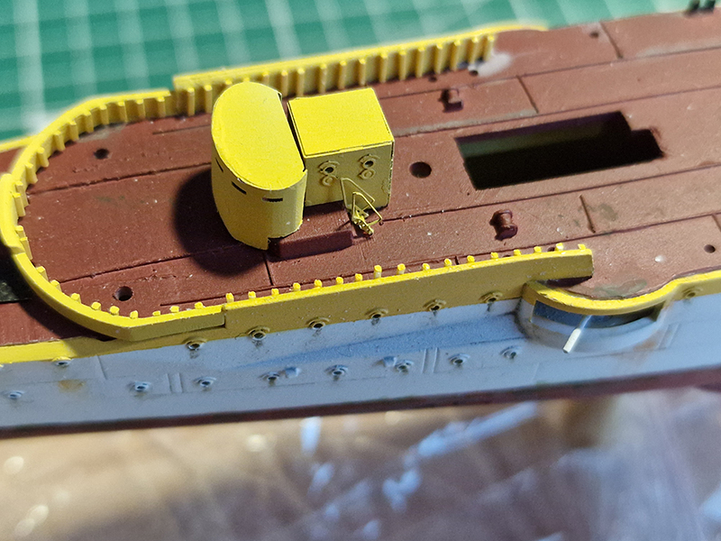

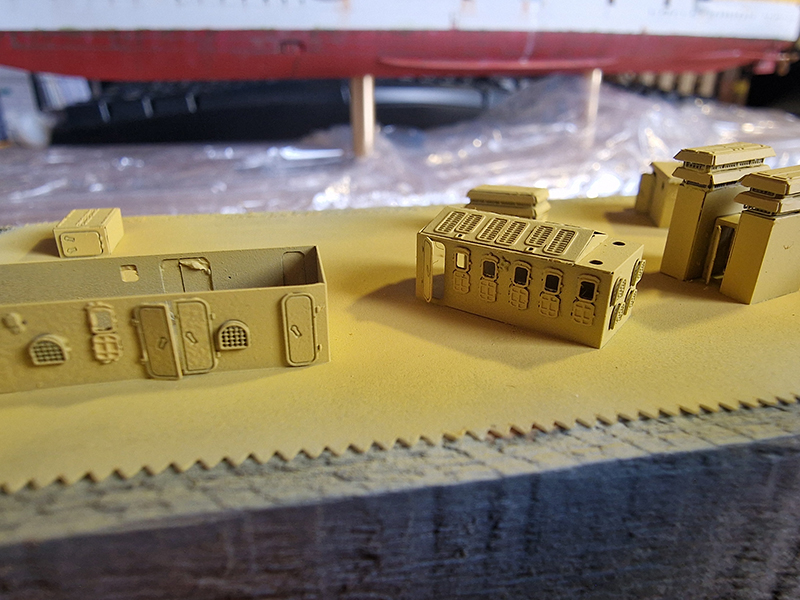

Zuerst einmal wurden weitere Behausungen für das mittlere Deck angefertigt.

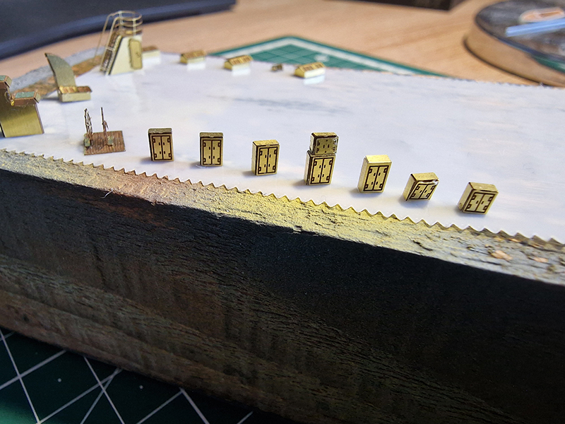

Diese habe ich dann grundiert. Während die Grundierung getrocknet ist, habe ich noch ein wenig Holz aufs Deck gebracht.
Dann wurde in rot und gelb lackiert.
Und nach dem trocknen ein paar Details bemahlt und wenig gealtert. Wir hatten ja gesagt, dass die Matrosen das Schiff pflegen mussten und hier kamen sie ja gut dram.

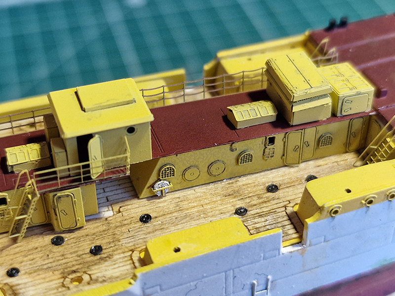

Anschließend kam der Einbau. War nicht ganz einfach und es sind auch noch ein paar Nacharbeiten nötig.
Aber dennoch füllt sich das Deck.
Ach ja... die schiefe Leiter wurde nach dem Foto noch gerade gerückt :D
Und nochmal am Stück
Soweit die Fortschritte.
Als nächstes muss das nachträglich eingefügte Decksholz noch gealtert und angepasst werden,
und an dem Stück Ketten Reling muß ich die Kette malen. Die wird kaum gelb gewesen sein.
Und fast vergessen... @ Ingo... die Propeller habe ich gewechselt ;)

schöne Fortschritte, die Alterung gefällt mir :ok:

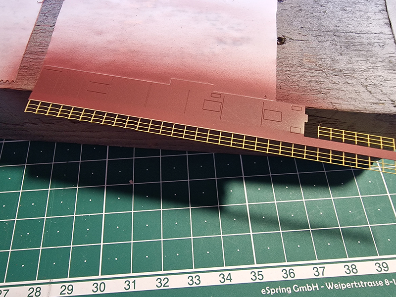

Das war mir etwas zu nüchtern, daher habe ich die Verstrebung aus 0,5mm Evergreen Vierkant geschnitten,
angeklebt und lackiert.
Die Einzelnen mussten auf die seitlichen Stücke drauf. Das sa erst so
und dann so aus

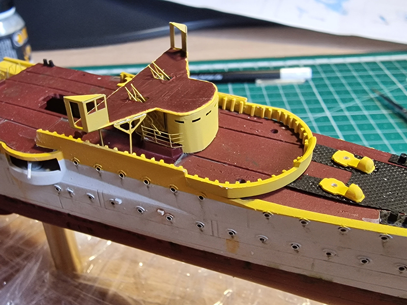

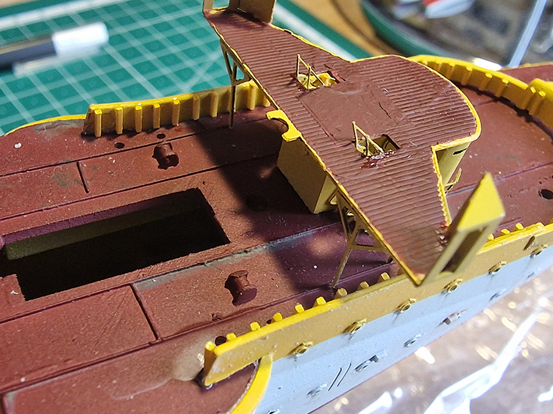

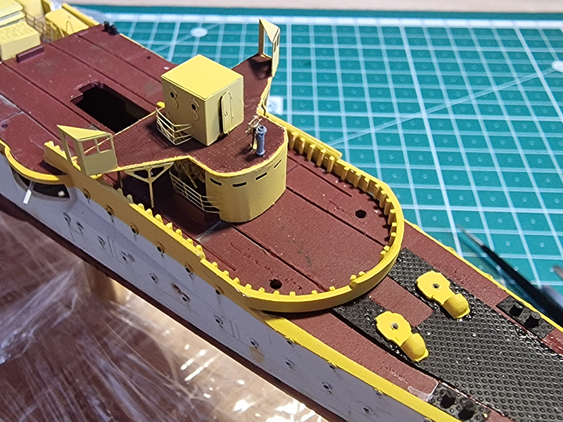

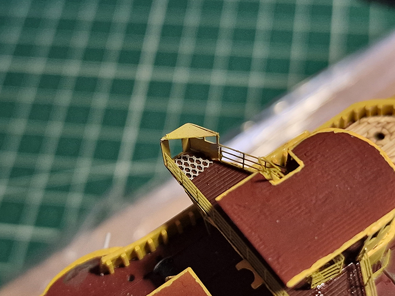

Moin von der kaiserlichen Werft,
hier kommt ein neues Update zur Emden.
Ich habe mich mit der Brücke beschäftigt. Es waren einige Arbeiten im Vorfeld zu erledigen, da die Brücke mit den Ätzteilsatz von Eduard komplett neu aufgebaut wurde.
Original Revell Teile sind hier keine vorhanden. Zusätzlich mussten noch das ein oder andere ergänzt werden.

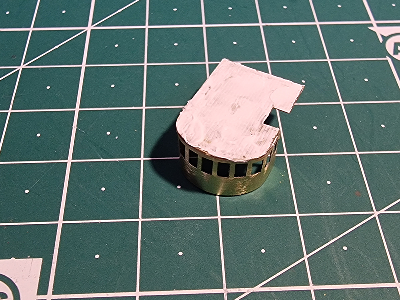

Fangen wir mit dem Biegen der Ätzteile an.
Eduard stellt die Fläche der Brücke und der Flybridge beplankt da. Das sieht gut aus, allerdings waren diese Flächen mit Linoleum belegt.
Somit kann ich mit den Planken nichts anfangen. :thumbdown:
Daher habe ich Vallejo Putty verdünnt, auf die Flächen aufgetragen und anschließend vorsichtig geschliffen. Das erste Schleiffen war allerdings nicht vorsichtig genug, und der Putty war wieder weg. Also nochmal das ganze.
Hier ein Bild vor dem Schleiffen
Dann ging es ans lackieren mit dem Luftpinsel. Hat auch seine Zeit gedauert.

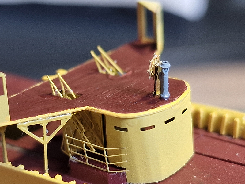

Nun ging es an den eigentlichen Brückenbau. Das Ganze mal in einem kleine Zeitraffer:
Vorher
Der Komandoturm
Die Treppe auf beiden Seiten. Auf der anderen Seite ist sie mir auseinander gefallen. Hat ja auch nur zwei Stufen und daher kaum Halt.
Ich konnte es mit einer Stufe wieder zusammen setzen. Da es zum Schluß ziemlich eingebaut ist, wird es nicht mehr auffallen.
Und das Geländer dazu. Soll ja keiner runter fallen :D

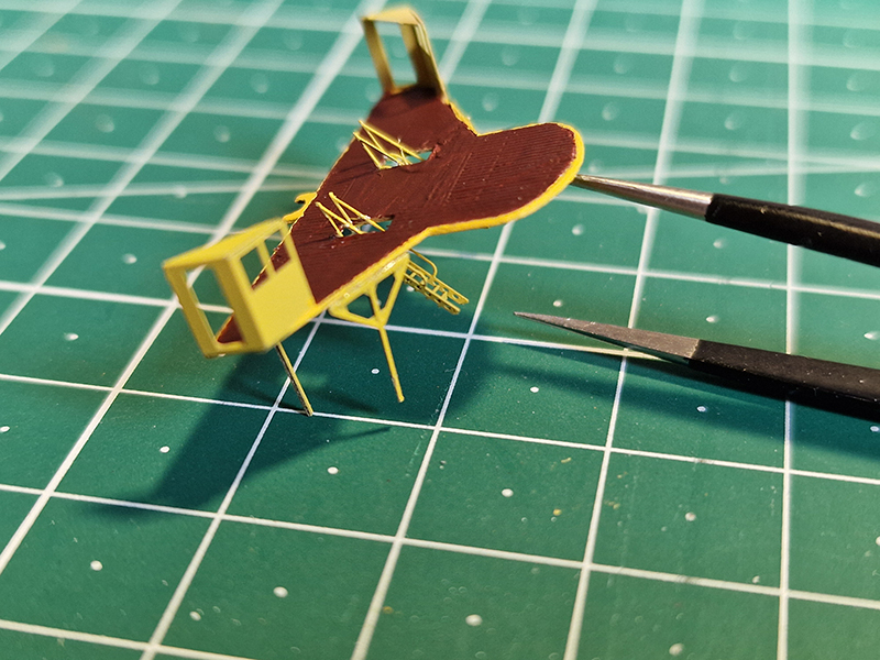

Das Brückendeck wurde mit Niedergängen und Stützen vorbereitet...
... und auf dem Komandoturm montiert.
Das Wichtigste der Brücke darf natürlich auch nicht fehlen, das Steuerrad.
Ich habe der Brücke noch eine Kompass von Veteran Model spendiert. Der gehört zwar eigentlich zur DKM aber es sollte nicht so leer sein und das erkennt durch die Fenster dann auch niemand mehr :ok:
Dann kam das Kartenhaus
Und schließlich das eigenliche Brückenhaus.
Reeling und der Niedergang zur Flybridge wurden ergänzt.
Auf der Flybridge wird es erst später weiter gehen, da dies dann doch prädestiniert ist, um es "aus versehen" wieder abzureißen.
Hinter der Brücke kam dann das Haus für das nautische Inventar und die Ausrüstung für die Landungskorps.
Hier wurden auch noch zwei Kabeltrommeln ergänzt, wiederum von Veteran Models.
Mittschiffs fehlte noch der Ausguck samt Leiter. Die haben es auch aufs Schiff geschafft.

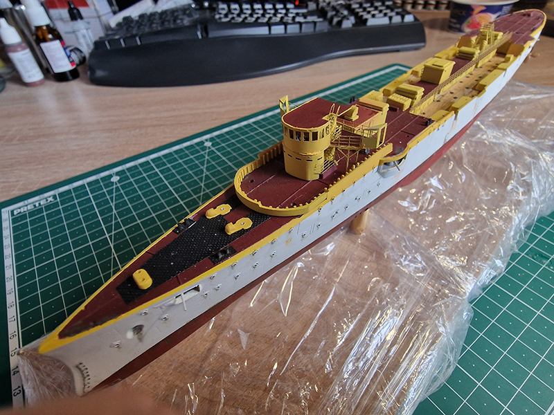

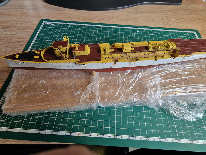

Und somit ist dies nun der aktuelle Bauzustand
So langsam sieht man, was es für ein Schiff wird. Obwohl sie ohne Schornsteine und Masten ja doch ganz schön schnittig aussieht.
Als nächstes ist das Altern der Brücke und jede Menge Kleinkram dran, der auf dem ganzen Schiff verteillt werden will. Lüfter, Ketten, Spill, Schränke, usw bevor es an die nächste Großbaustelle geht, die Schornsteine.
Aber davon mehr im nächsten Update.

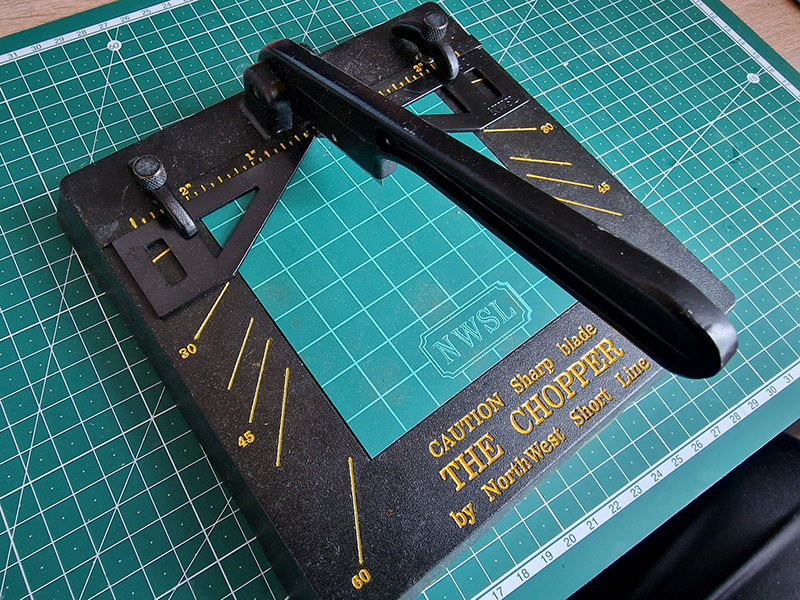

Moin Zusammen,
Gustav hatte einen guten Tip für einen Cutter für kleine Profile.
Nach reichlich Recherche musste feststellen, dass in Europa aktuell nichts zu bekommen ist.
Also hab ich meine Suche ausgedehnt und wurde fündig.
Vergangene Woche kam nun das Paket aus Taipeh an.
Nicht ganz billig aber richtig gut. Alles sehr stabil ausgeführt und kleine Profile könne gleichmäßig abgelängt werden.
Auch Holzprofile sind kein Problem
Aber seht selber
Vielen Dank für den Tip Gustav.

hast du einen Link zum Händler? Das Teil sieht nämlich wirklich gut aus.

Moin Ingo,
hier der Link:
https://www.kghobby.com/nwsl-the-chopper…setCurrencyId=2
oben rechts steht "alle Preise in HKD" das kannst du dort auf € ändern.
Ich habe mir dann in der Bucht auch gleich noch eine Ersatzmatte und Ersatzklingen geordert.
Habe ich beides bei diesem Händler bekommen:
https://www.ebay.de/str/usmodelrailroader

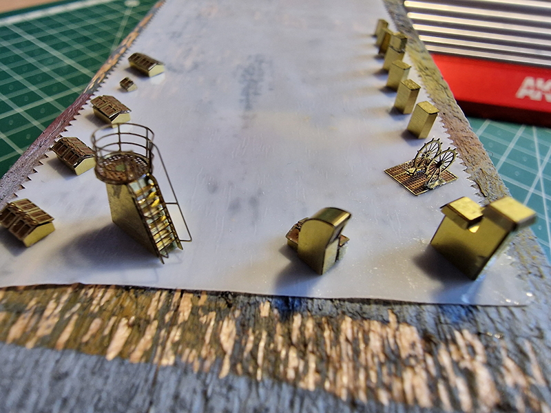

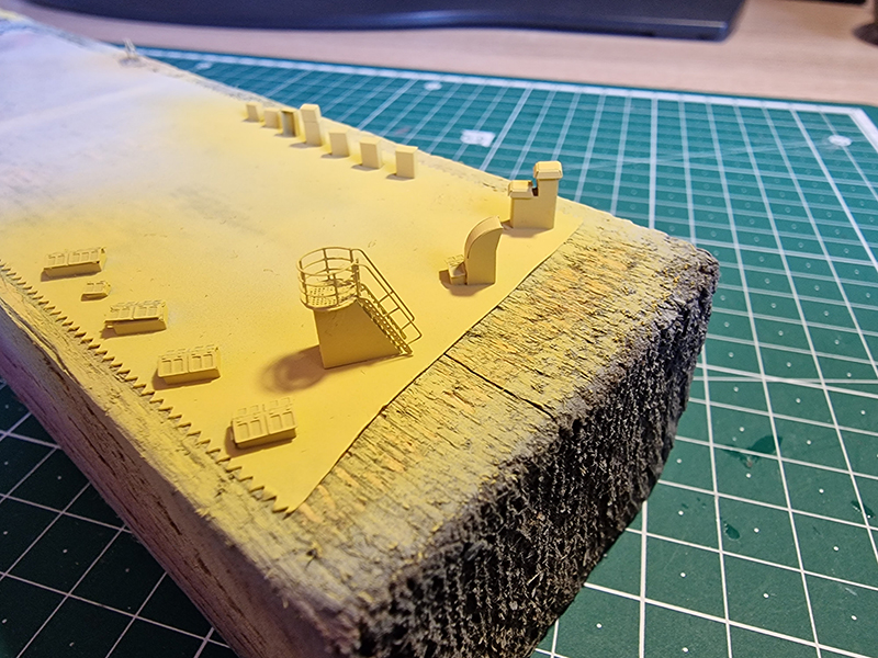

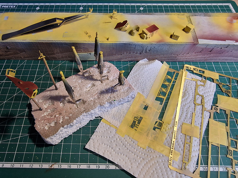

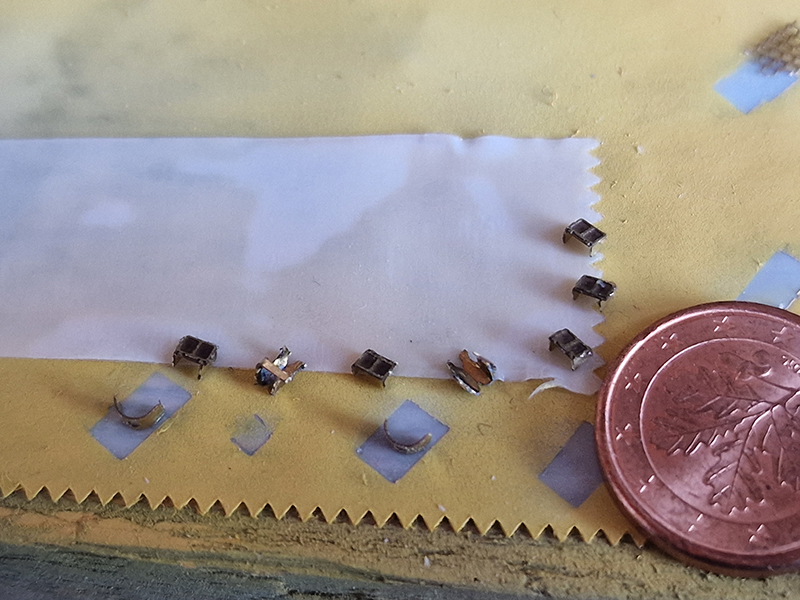

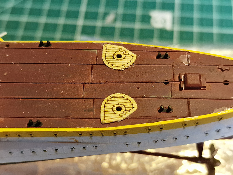

Zuerst wurde mal wieder Metall gebogen. Staukästen, Steuerstand, usw. Das Heck soll mit etwas Leben befüllt werden.
Diese wurden dann natürlich in Safran Gelb lackiert.
Und hier habe ich dann auch mal das Cent Stück dazu gelegt, um die Größe dieser Ätzteile zu verdeutlichen.

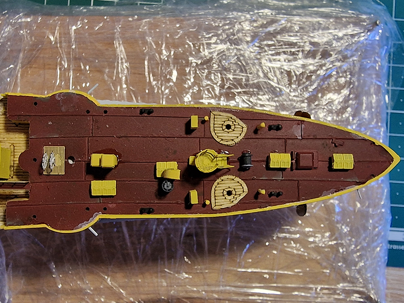

Während die kleinen Teilchen trocknen konnten, habe ich die Beplankung für die Aufnahme der Decksgeschütze aufgeklebt.
Anschließend konnten die lakierten Ätzteile verbaut werden.
Die Lufteinläße sind 3D gedruckt von Blackcat Model
Und ddas Heck im Überblick

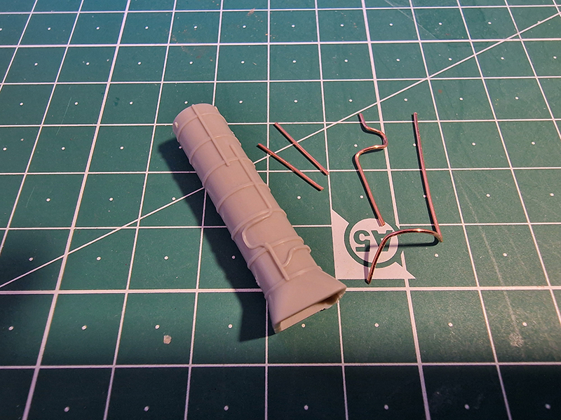

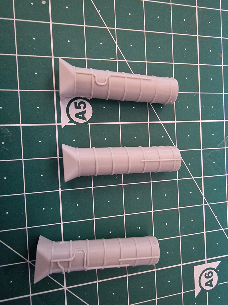

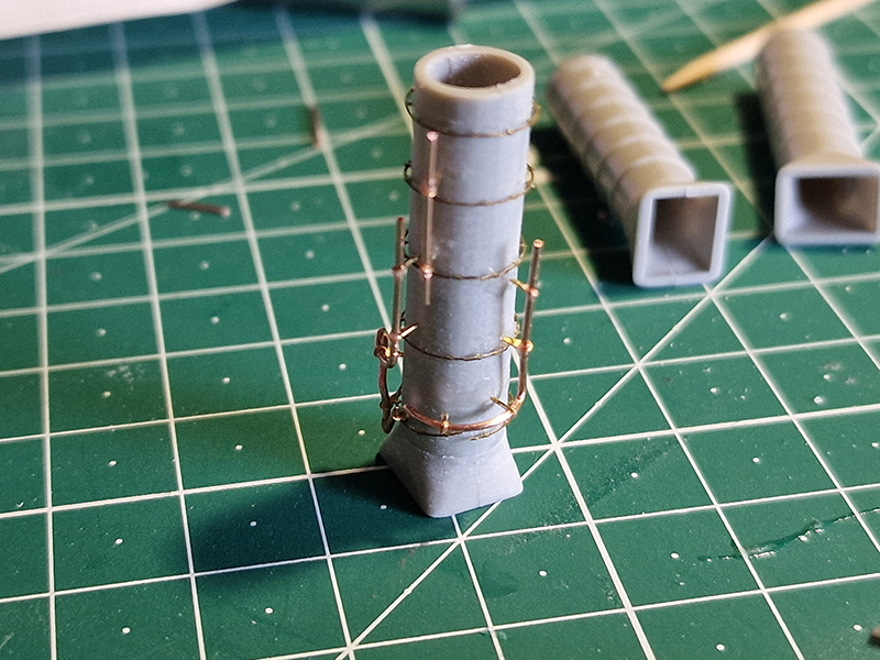

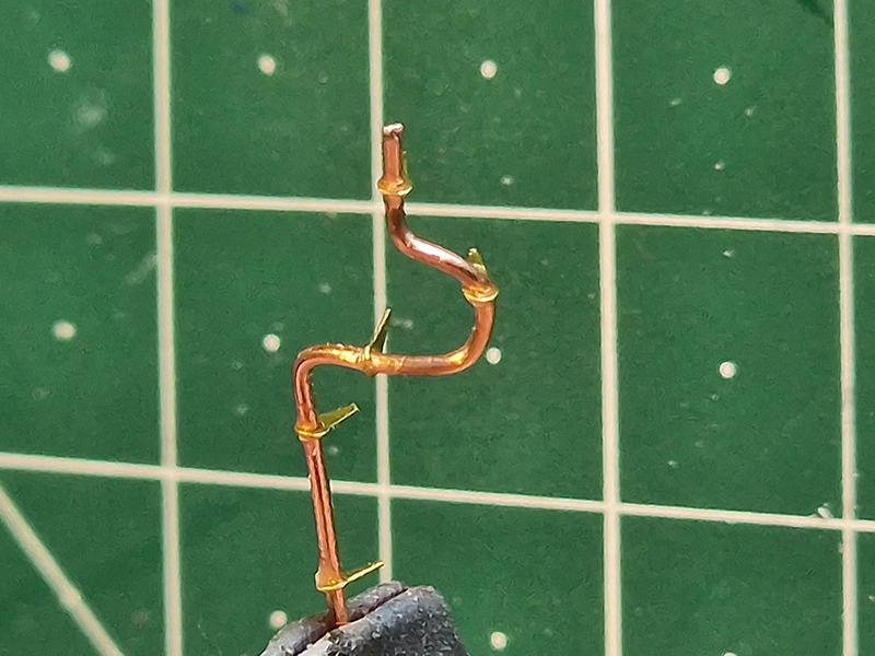

Noch ein wenig "Kleinkram" am Bug, dann kommen die Schornsteine dran.
Das hab ich mir schonmal genauer angeschaut... und hab einen mords Respekt davor.
Das ist filigran hoch 5. Und dann muss ich auch Dampleitungen mit Halterungen setzen.
Na mal schauen, wie ich das hinkrieg.

Hier gibts "The Chopper" auch in D, auch die Klingen und Matten. Dürfte am Ende preislich aufs gleiche rauskommen. Da hab ich meinen her.
https://www.rd-hobby.de/de/Catalog/Detail/55781

und ein moin an standard2k,
diesen deutschen Shop hatte ich nicht gefunden. Ich war dann etwas günstiger,
musste aber auch etwas länger drauf warten.
Aufjeden fall ist der Chopper ein klasse Werkzeug.

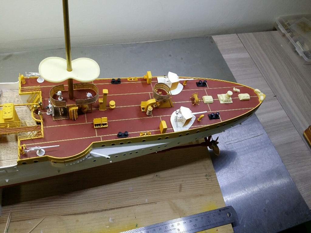

Wie sich die Emden Modelle , klein oder groß , gleichen :
LG Jürgen

Erstmal freut es mich, wenn dir der Chopper gefällt. Ich habe in etwa das gleiche bezahlt und möchte das Gerät beim Scratchbau nicht mehr missen. Ich schneide sogar Messingdraht, den ich vorher mit einer Lötlampe aufweiche.
Deine Ätzteilverarbeitung gefällt mir sehr gut :ok: :ok: Muss man erst so hinbekommen :)

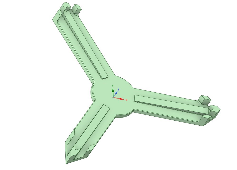

Ich verwende ein selbst-gedrucktes Teil mit fix 30-°, 45°- und 60°-Gährung:

Ich habe mich mal wieder mit Kleinteilen aufgehalten und entsprechend weiter die Aufbauten ergänzt.
Die Brückennocks bekamen noch ein Gitter, damit die Kameraden nicht mit den Füßen im Wasser stehen.
Am Bug wurden die Ankerkette eingebaut samt Kettenbremse und den halbrunden Schutz hinter der Kettenführung. Die habe ich aus Ätzteilresten gebaut.
Ein paar Pilzkopflüfter wurden noch lackiert, haben aber den Weg aufs Schiff noch nicht gefunden.
Dann ging es an die Schornsteine. :S Erstmal alle drei zusammen kleben.
Dann habe ich mich an den Dampfleitungen probiert. Das ist 0,6mm Messingdraht.
Daraufhin durfte der Schornstein sich nackig machen :D
Die Dampfleitungen habe ich dann mit Halterungen versehen. Das sind eigentlich Takelaugen aus dem Kartonmodellbau.
Und dann habe ich alles bisherige zusammen gefügt. So sieht das bisherige Ergebniss aus.
Ich würde gern eure Meinung dazu hören / lesen, ob ich so weitermachen soll. Ich bin mir da nicht ganz schlüssig.
