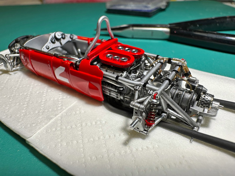

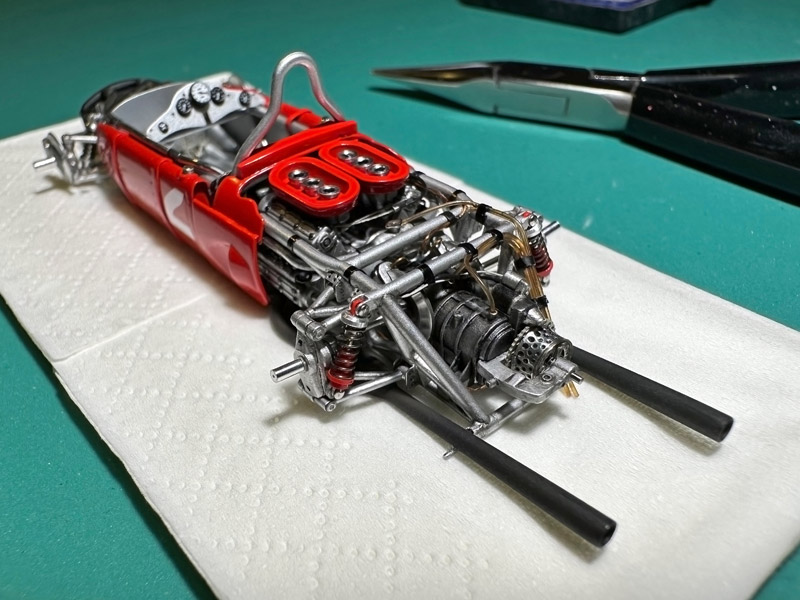

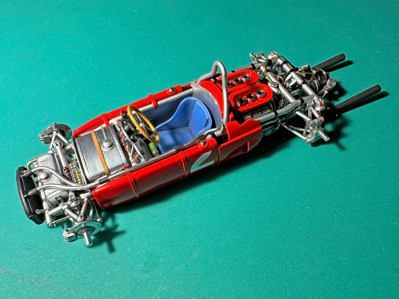

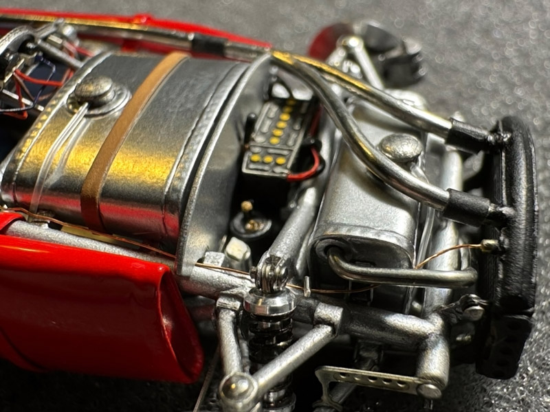

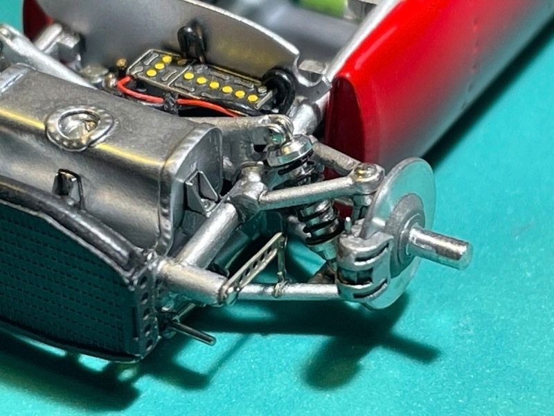

Das Modell nimmt so langsam Formen an. Diesmal habe ich den vorderen Radträger, die Bremsscheibe und Bremszange angebracht. Die vorderen Radträger habe ich erst nach dem Ausrichten mit allen 4 Rädern an dem Querträger verklebt. Danach sind dann die beiden Spurstangen angebracht worden.
Die Bremszange hat einen Stift bekommen, an dem später der Bremsschlauch befestigt wird. Ein entsprechendes Gegenstück ist an einer unsichtbaren Stelle im Rahmen verklebt. Der Bremsschlauch selbst ist noch mit der Post unterwegs und wird erst später angebracht.
Weiterhin sind die Ansaugtrichter mit den lackierten Gehäusen an den Vergasern verklebt worden. Dies war relativ einfach, da man nur auf die richtige Anordnung der beiden Gehäuse achten musste; hier war vorne, hinten, rechts und links nicht egal.
Auch der Deckel des Wasserbehälters ist wieder aufgetaucht. Ich glaubte ihn schon verloren und habe ihn deshalb gleich an Ort und Stelle verklebt.
Bis dahin alles Gute.

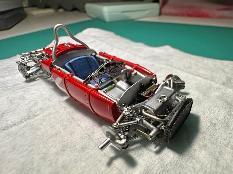

Schon bei der ersten Durchsicht des Bauplans schien mir das Anbringen der Spannbänder an den Seitentanks ein Problem zu sein. Sie mussten um den Gitterrohrrahmen und die Tanks gebogen werden, was bei den vier Bändern ziemlich zeitaufwändig war und viel Geduld erforderte. Anschließend wurden die Bänder angeschliffen, grundiert und lackiert. Nach einer längeren Trocknungszeit habe ich sie dann an den oberen Rahmen festgeklebt und danach unter Spannung an den unteren Rahmen verklebt. Um das Band mit der Pinzette gut greifen zu können, habe ich am unteren Ende eine kleine Lasche gebogen, die ich nach dem Durchtrocknen des Sekundenklebers wieder abgeschliffen habe. Insgesamt hätten die Bänder etwas länger sein können. Auch das Material war sehr sperrig, obwohl ich es mit dem Feuerzeug ausgeglüht hatte. Trotz allem liegen die Bänder jetzt schön an. Mit diesem Ergebnis bin ich im Nachhinein ganz zufrieden.
Bis später und gutes Gelingen wünscht Euch:
Günter

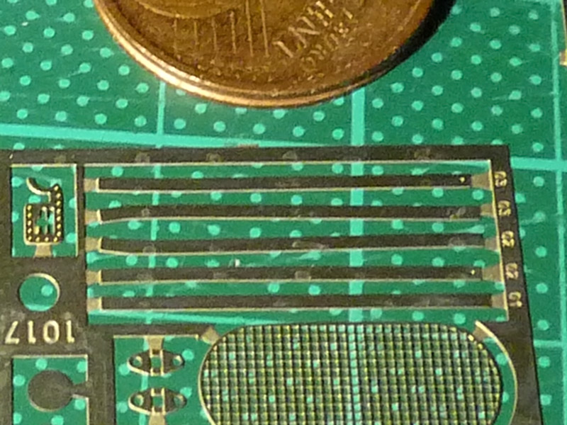

Aus was sind die Spannbänder für die Tanks ? Fotoätzteile ? Vom Rahmen aus dem Ätzteilbogen, eignen sich die Stege gut. Zum Beispiel bei der Heckscheibe als Sicherungsstrebe.
Gruß Fredl
94
Dienstag, 25. Juni 2024, 17:57
Hallo Fredl,
Danke sehr!
Die Bänder gehörten zu dem Bausatz und waren auf der PE-Platine in blankem Edelstahl. Das mag für die Schaltkulisse, den Rückspiegel usw. auch Sinn ergeben, aber für die Bänder eher weniger. Da hätte ich mir als Material Messingblech gewünscht, welches ausgeglüht besser zu verarbeiten wäre. Zumal dem Bausatz auch einige PE-Teile aus Messing beilagen.
Schönes Modell von Dir, auch in 1/43 ?
Günter

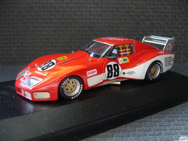

Wenn da schon ein Bogen Messing PE-Teile dabei sind, wär es natürlich möglich. Wenn ich PE Teile mache, merk ich auch nach dem ersten Zusammenbau, was man bissel besser/anders machen könnte. :rolleyes:
Ja, ist eine 43er Corvette

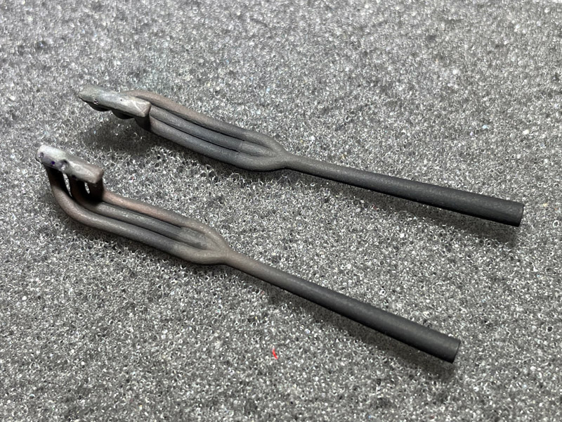

Auch wenn es ziemlich unkompliziert aussieht, so bedurfte es dennoch einige Herumbiegerei bis die Abgasanlage an das Modell passen wollte.
Grundiert wurde dann mit dem schwarzen Surfacer 1500 von Gunze. Die Basisfarbe in Tamiya Schwarz matt war dann der Ausgangspunkt für eine kleine Spielerei mit anderen Farbtönen.
Wenn er richtig durchgetrocknet ist, werde ich den Auspuff einbauen.
Bis dahin etwas Geduld.

Anbei noch ein kleines Update. Die Abgasanlage ist eingeklebt, sowie die Blechverkleidungen, die jetzt auch befestigt werden konnten. Die obere Wasserleitung ist nur aufpoliert und entgegen dem Bausatz mit Gummischläuchen verbunden. Hier sollten eigentlich lackierte Metallhülsen zum Einsatz kommen, was mir aber nicht gefallen wollte. Weiterhin habe ich die hinteren Radachsen ausgerichtet und verklebt. Der Wagen hat an der Hinterachse einen negativen Sturz, der berücksichtigt wurde.

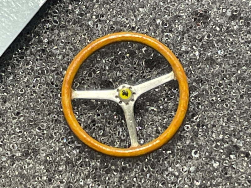

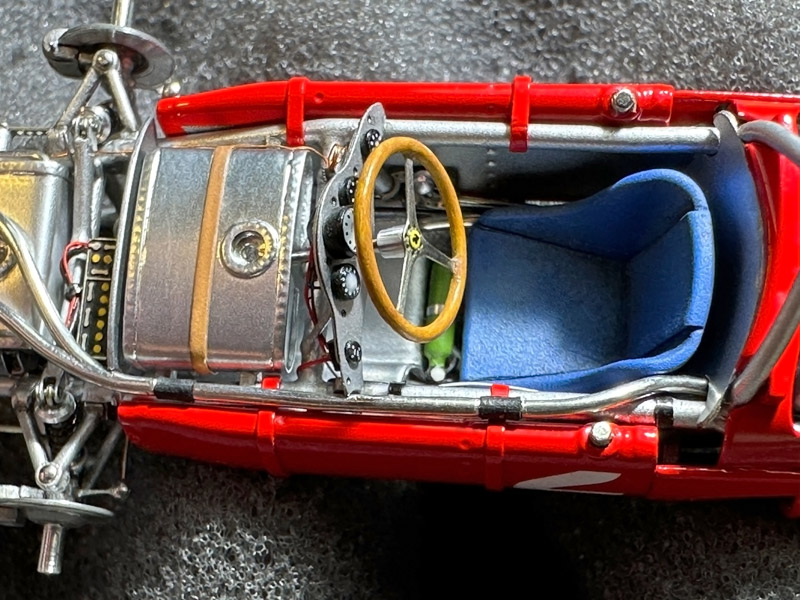

Diesmal habe ich nur das Lenkrad zusammengebaut. Es besteht aus einer gedrehten Alu-Narbe, ein PE-Lenkradkreuz und einen Handkranz aus Kupferguss. Geklebt wurde wieder mit dem bewährten UHU-Plus. Nach einer Stunde im Backofen hatte sich der minimal aufgetragene Kleber über die gesamte Klebefuge verteilt und weitgehendst gefestigt.
Das Holzimitat des Handrades ist mir nur leidlich gelungen. Es hätte etwas kräftiger sein können, wie ich im Nachhinein finde.
Die Bohrung in der Lenkrad-Narbe war bausatzseitig viel zu groß geraten. Mit einer Messinghülse musste ich sie etwas ausfüttern und an der Lenkradstange anpassen.
Das war es für Heute.

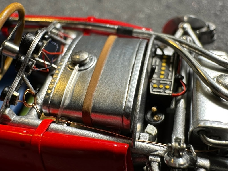

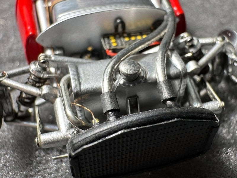

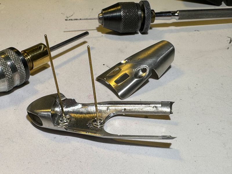

Wie bei den Seitentanks ist auch der Mitteltank mit einem Gurt befestigt. Es gibt leider nur wenige Bilder des Original-Fahrzeuges in Farbe. Aber auf einem dieser Bilder konnte ich sehen, dass der Gurt eine bräunliche Farbe hatte. Nun vermute ich, dass es sich dabei um einen Spanngurt aus Leder handel könnte. Wie dem auch sei, ich habe den Gurt ihn in der gleichen Farbe gebrusht und an den Tank gefummelt. Das Ganze wurde dann mit dem Lenkrad in das Chassis montiert und verklebt.

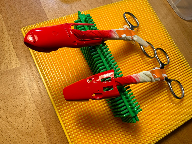

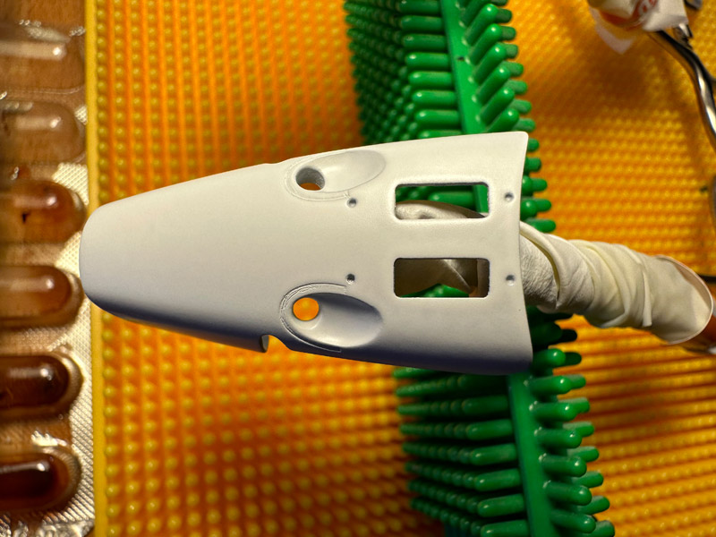

Zuvor habe ich die Armaturen mit Micro-Kristal-Klear bearbeitet. Wie man sieht, ist das Zeug noch im Trocknungsprozess und recht trübe, nach ein paar Stunden wird es aber glasklar werden.
Als Nächstes werden die Verschlüsse angebracht.

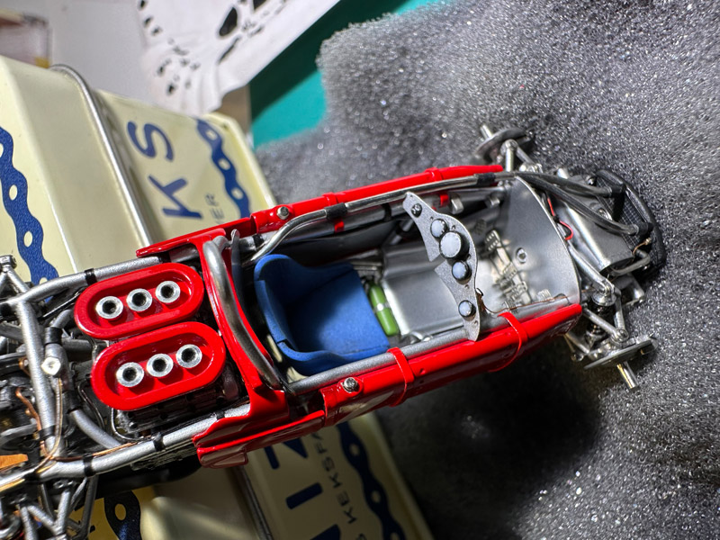

104
Donnerstag, 11. Juli 2024, 14:57

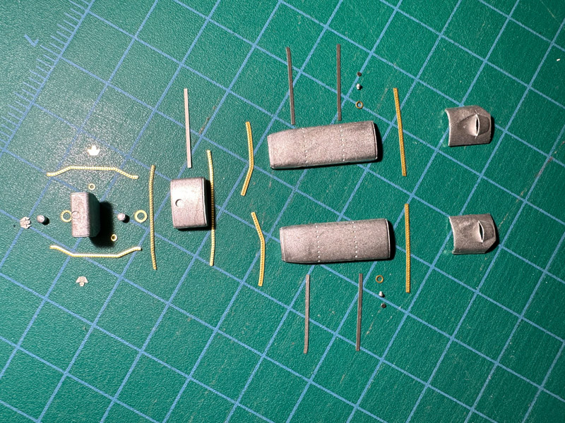

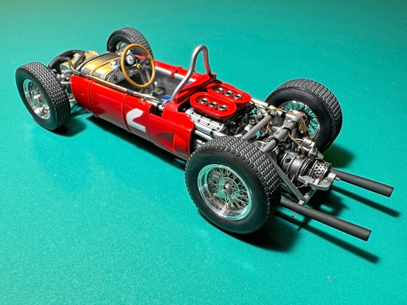

Die beiden Tankverschlüsse für den Benzin- und Ölbehälter sind angebracht. Etwas kompliziert war dabei die Herstellung der Überlauf- bzw. Belüftungsschläuche. Hierfür habe ich ein Stück Angelschnur im entsprechenden Durchmesser zweckentfremdet, über einer heißen Lötkolbenspitze zurechtgebogen und im Verlauf angepasst. Danach wurde sie in eine 0,3er-Bohrung in den Deckel festgeklebt.
Hierzu ein paar Bilder. Das letzte Bild zeigt das Modell im Verhältnis zu einem Brumm -Modell.
Bis dahin.
Günter
Einige Projekte von mir: ---KLICK MICH ---

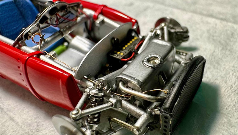

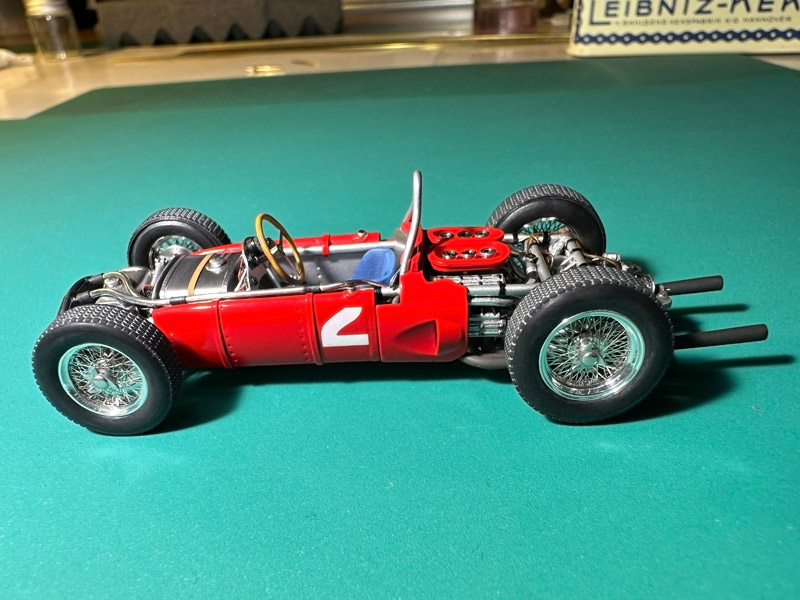

105
Donnerstag, 18. Juli 2024, 14:16
Nun sind auch die Räder montiert. Die Justage erfolgte mit zwei rechtwinkeligen Holzklötzchen, die ich jeweils rechts und links an die Räder angelegt habe. Der Sturz der Hinterachse habe ich mit zwei oberhalb der Reifen eingeklemmten 0,4er-Plastikstückchen zwischen Reifen und Klötzchen erzeugt.
Damit ist das Fahrgestell jetzt fertig.

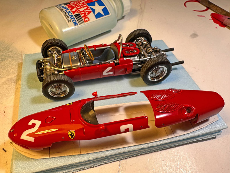

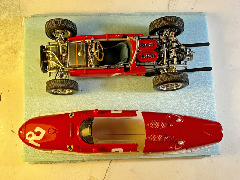

Was nun folgt, sind die beiden Karosserieteile. Die vordere Haube musste am Ende mit zwei PE-Teile verlängert werden. Auch hier gab es wieder, um die korrekte Rundung zu erhalten, eine mitgelieferte Biegehilfe. Mit ein wenig Spachtelarbeit ließ sich dann eine übergangslose Fläche schaffen.
Es hätte ein wenig Nacharbeit erfordert, die Verkleidung an das Fahrgestell zu bekommen. Da ich aber das Modell offen ausstellen möchte, habe ich mir aber erst gar nicht die Mühe gemacht sie anzupassen. Mit Stützstreben sollen die Karosserieteile später schwebend neben dem Fahrgestell angebracht werden. Um den nötigen Halt zu bekommen, sind die Streben mit ehemaligen Druckknöpfen aus der Nähkiste an der Karosserieunterseite angeklebt.
Euch allen viel Bastellaune wünscht
Günter

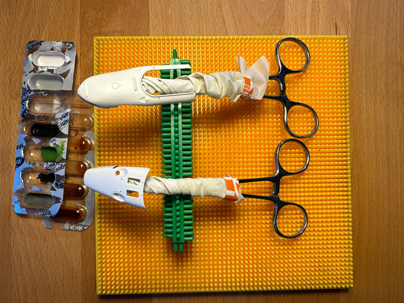

Grundiert habe ich mit dekantiertem Tamiya Surface Fine aus der Dose. Erst eine Schicht in Grau, die ich vollständig wieder abgeschliffen habe. Anschließend wurde eine Schicht in Weiß aufgetragen. Auch hier galt: So viel wie nötig und so wenig wie möglich. Noch ein ganz feiner Anschliff und die Karosse ist lackierfähig.
Einen schönen Sonntag wünscht Euch
Günter
112
Mittwoch, 14. August 2024, 18:26
Die Grundierung habe ich ganz leicht mit einem abgezogenen 3000er-Pad von Tamiya im Wasserbad angeschliffen. Danach kam die unverdünnte dekantierte Farbe aus der Knickeldose zum Einsatz, der ich lediglich einige Tropfen Gunze Trocknungsverzöger hinzugefügt hatte. Trotz allem trat im Trocknungsprozess erneut eine leichte Orangenhaut auf. Die Vorstellung, dies mit dem Verzögerer zu verhindern, war leider nicht von Erfolg.

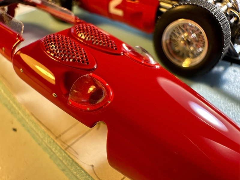

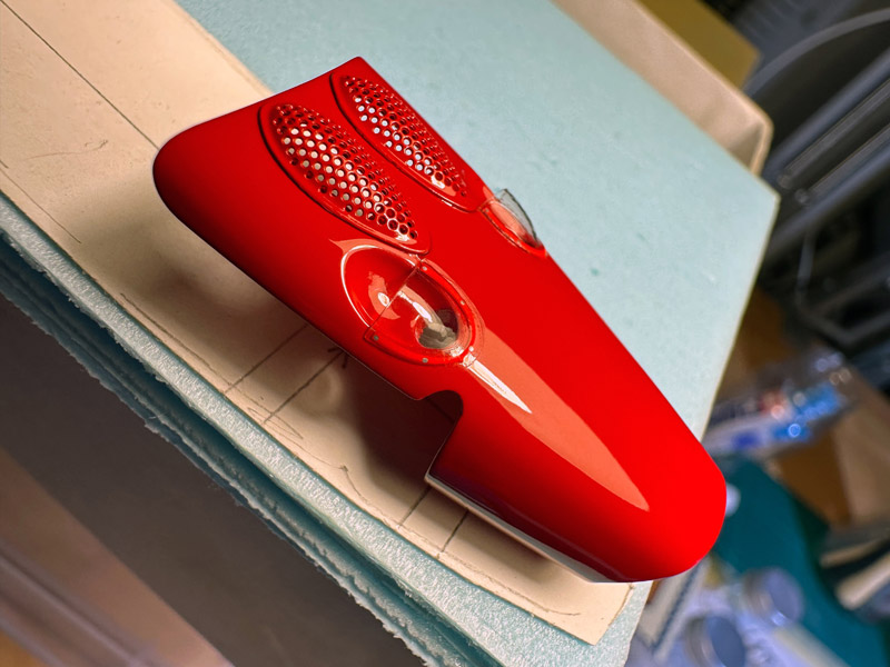

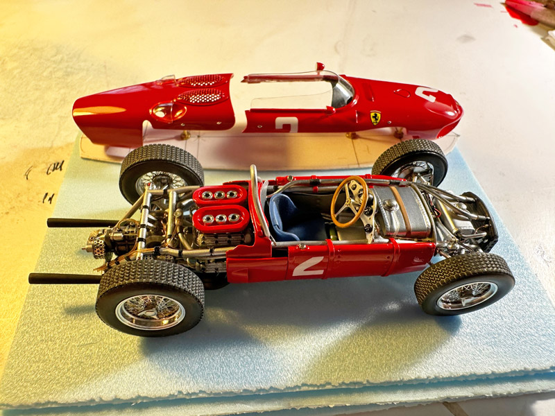

Was nun folgt, sind die letzten Arbeitsschritte an den beiden Karosserieteilen.

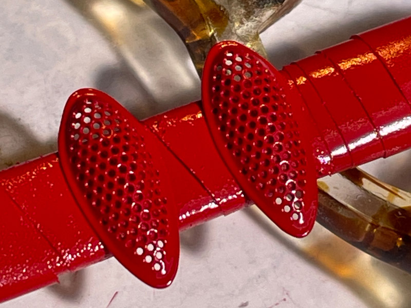

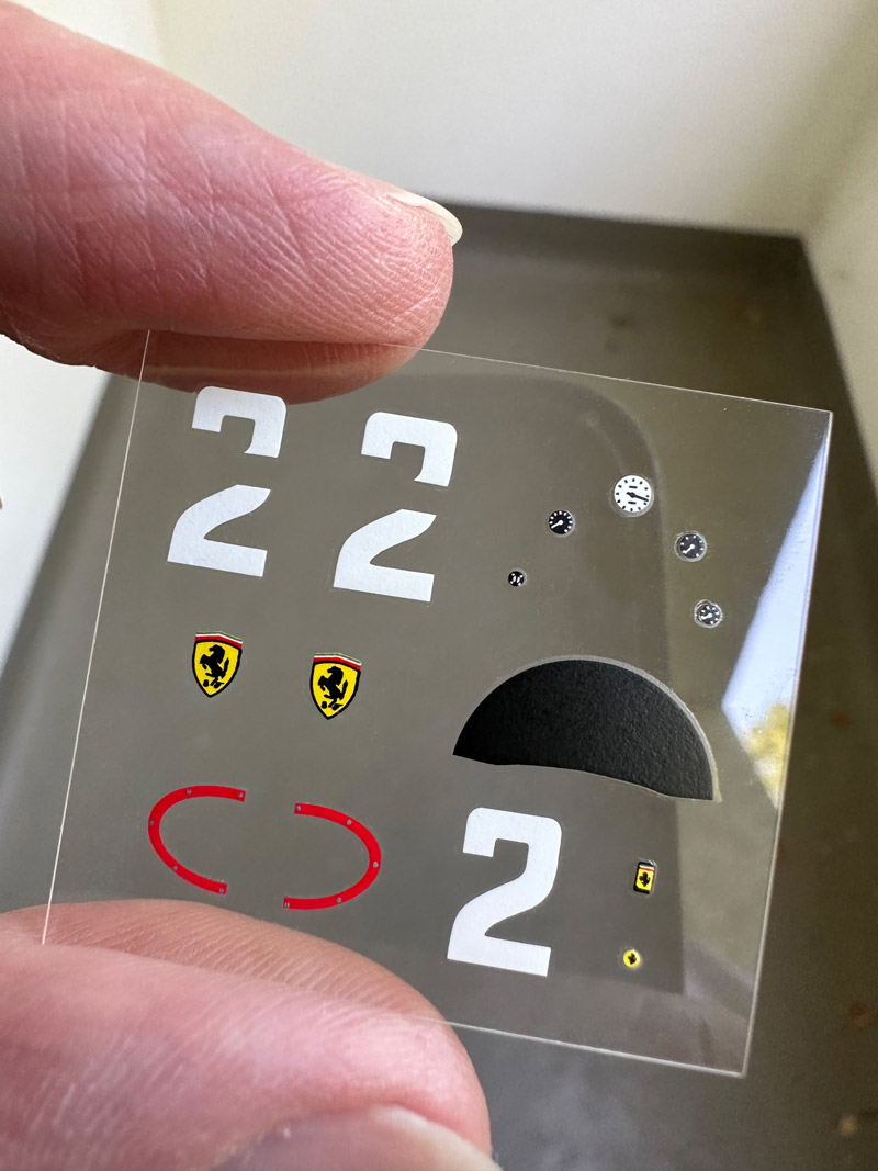

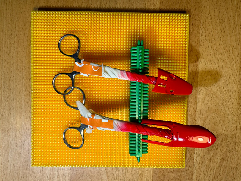

Die Nassschiebebilder wurden angebracht. Um die Farbbrillanz zu erhalten, wurden die Ferrari-Logos vorab mit weißer Farbe unterlegt. Danach wurde vorsichtig angeschliffen.
Als Klarlack habe ich den bekannten TOPCOAT von Gunze dekantiert und mit einer 0,4er Düse aufgetragen. Nach einer dreitägigen Trocknungszeit bekam der Lack einen leichten Anschliff und einen weiteren Lackauftrag. Bei dem momentanen warmen Wetter waren 4 Tage Zeit zum Aushärten ausreichend. Für den letzten Schliff benutzte ich ein abgezogenes 3000er-Tamiya-Pad. Poliert wurde mit dem Tamiya-Polishing-Compound-Fine und Finish. Anschließend folgte die Endmontage.

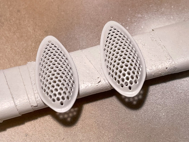

Die Vergasersiebe, die Windschutzscheibe und die Plexiglas-Hauben für die Luftzufuhr habe ich mit dem wasserlöslichen Tesa-Vielzweckkleber angeklebt. Der überschüssige Kleber ließ sich leicht mit etwas Spucke und einem Wattestäbchen entfernen.
Für den Rückspiegel war ein dünnes PE-Teil vorhanden, welches ich mit Glanol aufpoliert und angeklebt habe.
Etwas frickelig war das Anbringen der verchromten Verschlüsse. Sie wollten auf dem Lack nicht haften und zogen sich mit dem Trägerpapier immer wieder ab. Ich habe sie dann von der Trägerfolie gelöst und mit einer feinen Pinzette angebracht.
Ganz zum Schluss sind dann noch die Abstandshalter aus 0,8er-Messing in die Druckknöpfe geklebt worden.
Damit ist das Modell fertig, aber wir sind noch nicht am Ende des Bauberichts.

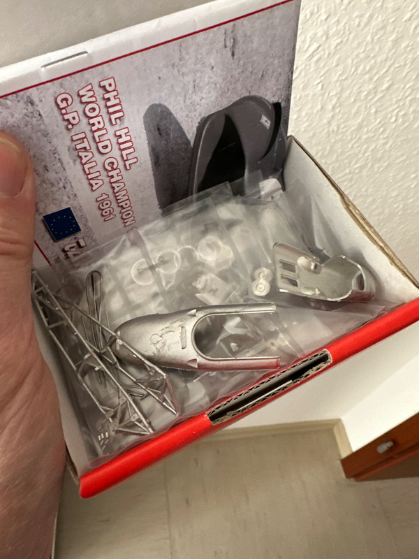

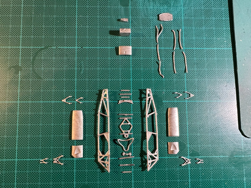

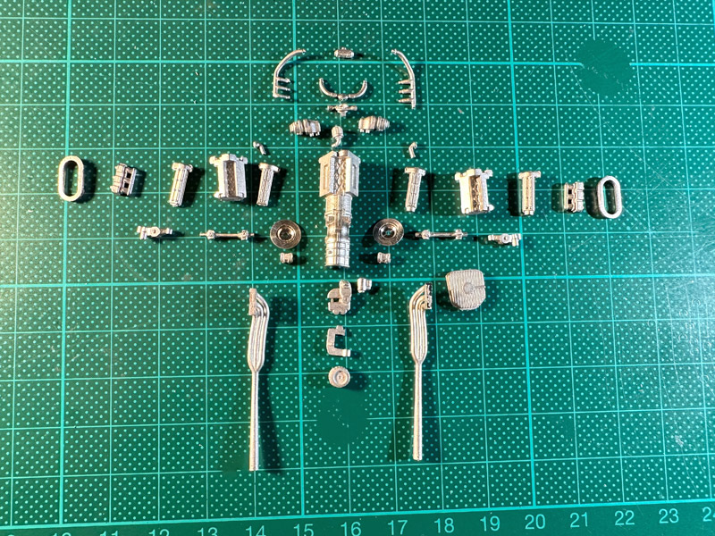

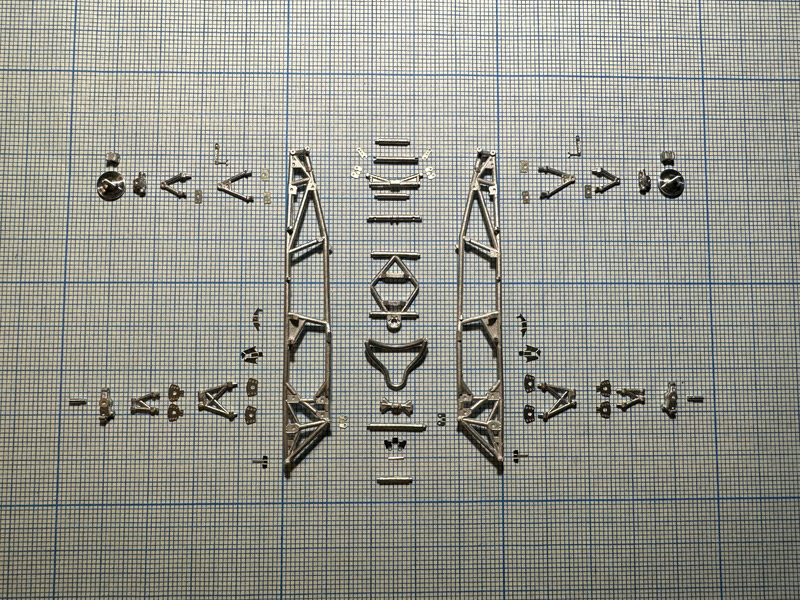

Die Verarbeitung gleicht dem des ersten Modells. Als Erstes wurden die Gussäste von den Weißgussteilen abgetrennt und die PE-Teile aus den Paneelen geschnitten. Das Rundmaterial habe ich entsprechend der Bausatzanleitung zurechtgeschnitten. Die Zurüstteile, wie Schraubenköpfe, Kabel, Schläuche, T-Verbinder usw., sind ein weiteres Mal erstellt worden.
Daraus resultierte schließlich eine exakte Kopie des fertigen Modells. Insgesamt waren es 420 Teile, die ich in Baugruppen geordnet und grob zusammengefügt hatte. Eine exakte und symmetrische Ausrichtung ergab sich dann bei der Übertragung auf Millimeterpapier.

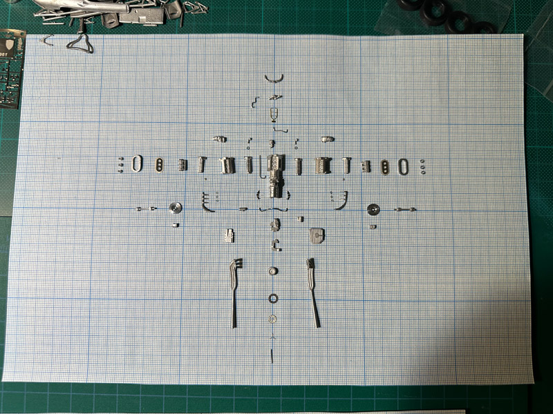

Die einzelnen Baugruppen wurden auf Millimeterpapier ausgerichtet und dienten dann für die Anfertigung einer Schablone. Hört sich einfach an, war aber dann eine riesengroße Arbeit, die gefühlten 10tausend Fenster mit dem Skalpell auszuschneiden. Der Zeitaufwand war immens. Für jedes Teil mussten Millimeter-Kästchen abgezählt werden und auf ein anderes Blatt übertragen werden.
Die einzelnen Blätter habe ich dann auf einem schwarzen Hintergrund kopiert. Die Kopien dann wiederum auf einer Magnetwand angeheftet und in so lange hin- und hergeschoben, bis sich ein gefühlt symmetrisches Bild zeigte. In der besten Kombination ergab sich dabei eine quadratische Ansicht, in deren Mitte das Modell untergebracht werden konnte.
