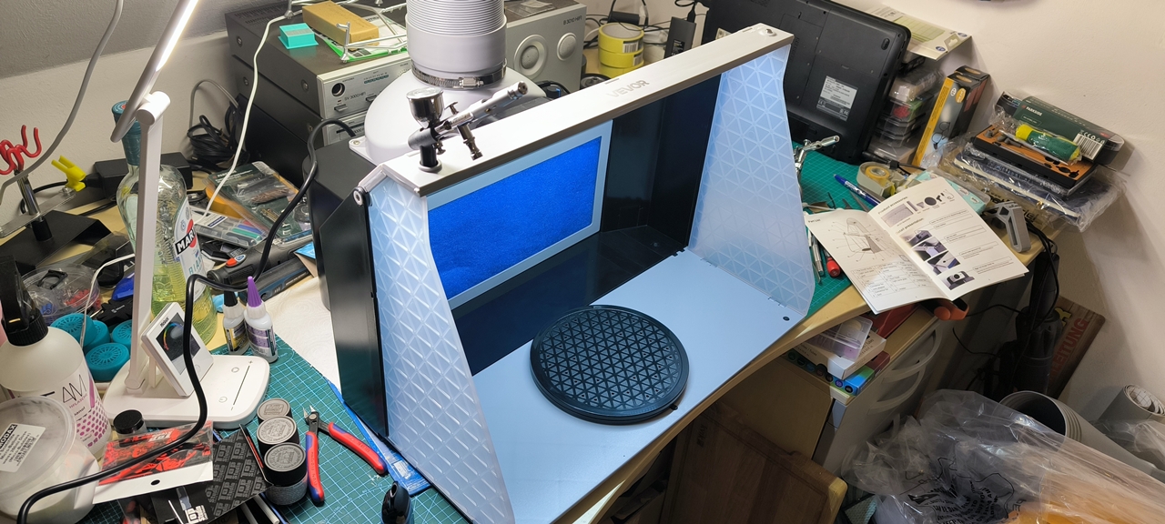

Heute kam endlich die Absauganlage für meine Airbrusharbeiten.
Diese ist von Vevor und ich habe ca 128 € dafür bezahlt.
Die Arbeitsbereich misst in der Breite 53 cm, in der Höhe 31,5 cm und in der Tiefe 34,7 cm. Zuammengeklappt kann man sie gut unter dem Tisch verstauen.
Mitgeliefert wurden ein Luftschlauch, ca. 2 m lang mit Aufatz für Fenster. Dazu noch ein Drehteller. Stufenlose Einstellung der Saugleistung (ca. 9,2 m³) per Doppellüfter. LED Beleuchtung.
Hier mal Fotos. Das untere Teil vom Delta passt gerade so rein.
Am Mittwoch hab ich frei und werde dann mal testen ob das für mein kleines Bastelzimmer ausreicht und der Farbnebel wirklich gut abgesaugt wird.

Na da bin ich gespannt auf deine Erfahrungen. Solch eine Kabine steht nämlich auch noch auf meinem Wunschzettel.
Allerdings denk ich, daß du mit diesen großen Fahrzeugteilen ganz ordentlich an die Grenzen der Box kommst. Da ist nicht viel mit drehen drin. Ich denk, da muß in Etappen lackiert werden, das Teil immer wieder umgesetzt werden. Die Stirnseiten zu lackieren, ist dann auch eine Herausforderung.
Aber ich denke, du wirst nicht nur über die Funktionalität, sondern auch übers Handling berichten.
Na dann viel Spaß ,mit den ersten Gehversuchen... :wink:

Moin Uwe.
Wo ich noch in der alten Wohnung unten im Keller lackiert habe, konnte ich mich frei bewegen.
Jetzt geht es dann nur eine bestimmte Partie zu lackieren. Aber das sollte gehen. Das Unterteil ist ja sehr groß mit ca. 50 cm. Danach kommen die kleineren Teile, wo ich dann wieder von der Größe der Kabine profitiere.
Leider habe ich nur diese Möglichkeit zum lackieren, da es hier keinen Keller gibt.
Ich werde aber genau berichten wie das Ding absaugt, mir ist wichtig, das sich kein Farbnebel im Zimmer verteilt. Ich denk mal, da ich ja nur Acryl Farben verwende und der Sprühstrahl nicht so groß ist wie bei Spraydosen, die Anlage das schafft. Man muss da sicher immer so nah es geht am Filter lackieren.
Die Wände werde ich abkleben, damit die Anlage nicht so eingesaut wird.

Moin.
Es hat ohne Probleme geklappt mit dem Grundieren.
Zuerst habe ich die Kabine mit Papier ausgekleidet.
Dann musste ich den Kompressor reaktivieren, er stand ja seit 2023 still. Dazu musste ich das Kondenswasser aus dem Lufttank ablassen. Da hat sich einiges angesammelt. Ölstand passte auch und auf 1,8 Bar Druck eingestellt.
Die Grundierung von Valleyo habe ich wieder gekauft, weil das beim Italeri Delta auch so gut funktionierte. Nur habe ich vorsichtshalber einen Netzstrumpf auf die Flaschenöffnung gelegt, als Sieb, dann den Deckel aufgeschraubt.
Dann die Iwata startklar gemacht, Lüfter der Absauganlage auf volle Leistung. Dabei wird es ziemlich laut. Aber die zieht gut was weg, wie sich dann gezeigt hat.
Knifflig war nur das große Unterteil vom Delta. Da kommt die Anlage an ihre Grenzen. Das Bauteil hab ich auf eine Zwinge geklemmt und konnte dann immer Schrittweise lackieren. Ich bin immer, so nah es ging, in die Kabine rein. Der Farbnebel wurde sehr gut aufgesogen.
Hier das Ergebnis. Muss einige Stellen nachschleifen, aber wieder das gute Ergebnis wie beim Italeri Delta.
Die weiteren Teile sind dann wesentlich kleiner und leichter zu Händeln beim lackieren.
Von mir eine klare Empfehlung für solch eine Absauganlage. Kleines Manko ist nur, das sie sehr laut ist auf voller Leistung. Da ist nichts mit Abends oder Nachts mal schnell was lackieren.
Wenn ich mit Tamiya Acryl arbeite reicht sicher auch normale Leistung und ohne den sperrigen Abluftschlauch. Muss ich dann testen.

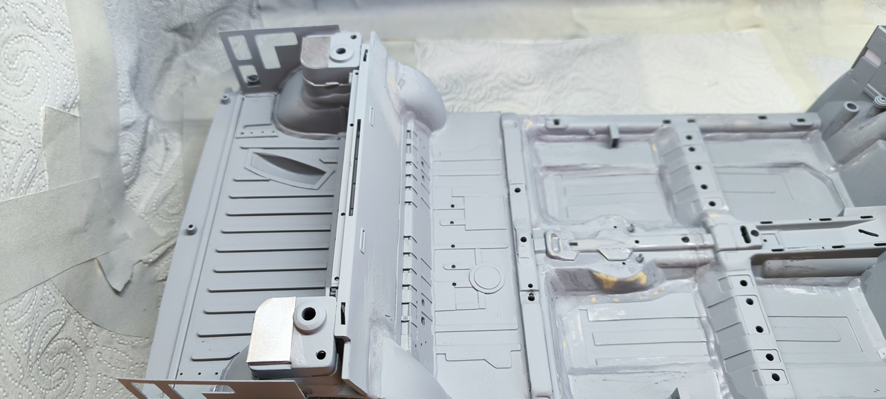

Moin.
Nachdem ich grundiert hatte, wurden noch einige Stellen ausgebessert und im vorderen und hinteren Bereich einige Details hinzu gefügt.
Vorn hab ich die beiden Käfigstreben verklebt, die Löcher zur Spritzwand verschlossen und vor den Domen noch die kleinen dreieckigen Verstärkungen gebaut.
Hintere Dome wurden die unnötigen Löcher verkleidet.
Dann kann lackiert werden.

Jetzt beginne ich das Fahrwerk vorn zu montieren. Wie immer muss erstmal alles entgratet und passend lackiert werden. Die Lenkstange lässt sich nur von der Beifahrerseite einführen. Die Aufhängungen habe ich verklebt, da ich die Verschraubungen vermeiden will.
Damit ihr die Veränderungen auch erkennet, zeige ich zuerst die Teile, wie sie von Hachette geliefert wurden. Hier sind es die Ausgaben 27, 28 und 30.
Habe auch schon die hinteren Fahrwerksteile bearbeitet und den Auspuff vorbereitet zum lackieren. Da musste sehr viel geschliffen werden. Da sind die Ausgaben 37, 38, 39 und 40 in Bearbeitung.

Ich habe gerade festgestellt das der vordere Stabilisator von Hachette komplett vergessen wurde. Den muss ich dann nachbauen. Ich verstehe es nicht, wie man so ein wichtiges Detail einfach vergessen kann. :nixweis:
LG Frank

120
Mittwoch, 25. Februar 2026, 12:05
Moin Olaf.
Ich versuche schon seit 2 Tagen diesen Stabi zu bauen. Da der Unterboden aber in dem Bereich nicht dem Original entspricht, ist mir der Auspuff und die Kardanwelle im Weg. Der Stabi wird im Original unter diese beiden Bauteile hindurch geführt. Der Durchmesser muss aber ca.2mm betragen um ihn Maßstabgerecht zu bauen. Platz habe ich nicht mal 1 mm.
Ein Kollege aus Italien hat ihn über die beiden Bauteile gebaut, was falsch ist.
Ich muss dann improvisieren und den Bogen unterhalb der beiden Bauteile andeuten oder mit dünneren Material bauen.
Auf was hab ich mich da nur eingelassen.... ;(
