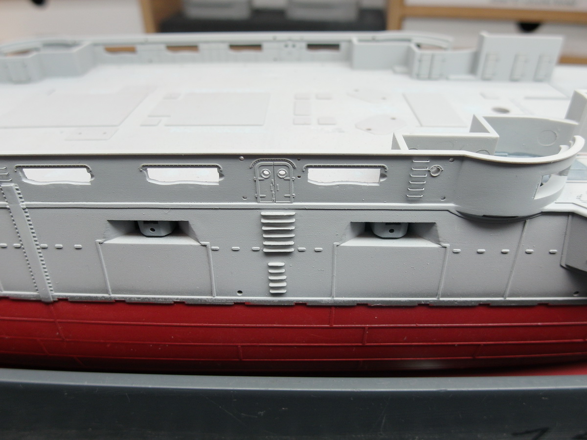

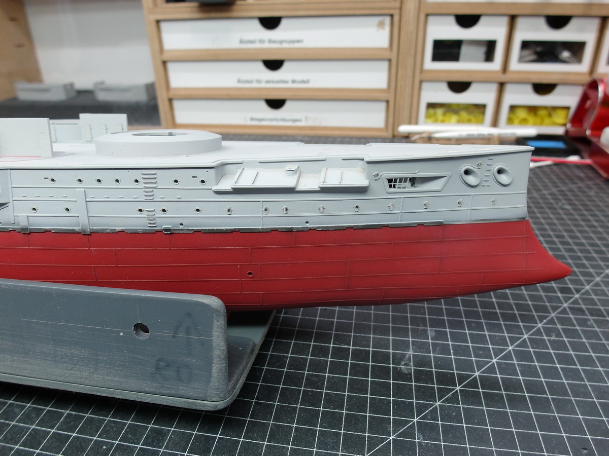

Es standen die letzten Details an, die ich vor dem Lackieren anbringe. Bei mir sind es immer nur recht wenige. Das meiste wird erst ziemlich zum Schluss verarbeitet. Dazu gehören die Gitter vor den Bug und Heck Kanonen und natürlich die Steigeisen.
Hierbei benutze ich nicht die Steigeisen der Ätzteilplatinen. Diese gefallen mir nicht hundert prozentig, das sie natürlich flach sind. Also nehme ich lieber dünnen Draht und biege ihn auf Maß.
Hinzu kommt das an der Mikasa wohl unterschiedlich dicke Steigeisen verbaut wurden.

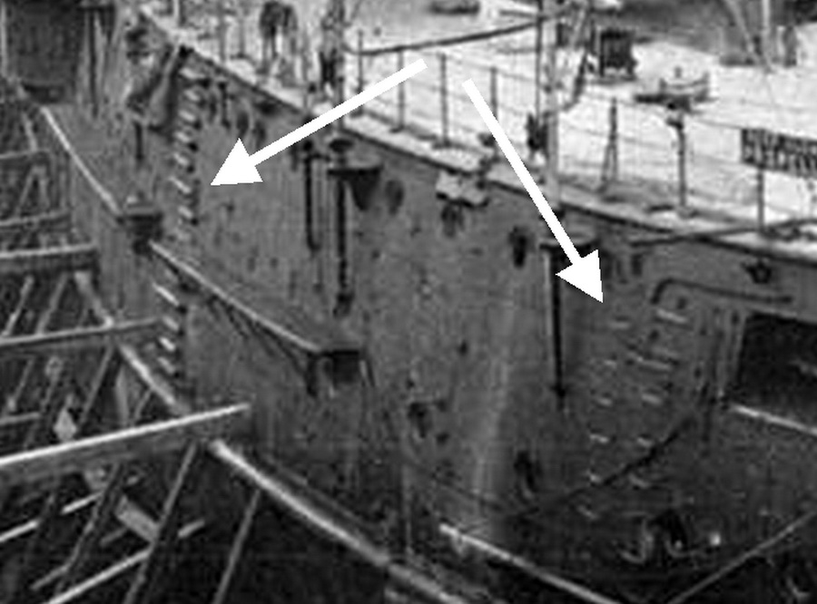

Hier mal auf zwei alten Fotoausschnitten dokumentiert. Die Pfeile zeigen auf die zwei Sorten von Steigeisen.
Man sieht wirklich gut das zwei unterschiedliche Durchmesser benutzt wurden. Die Steigeisen zum erklimmen der Torpedonetzablagen, waren sehr viel dicker.
Und das will ich durch 0,2 beziehungsweise 0,3mm starken Draht darstellen. Ich hatte erst 0,1mm Draht im Sinn, was aber nicht praktikabel war, da zu instabil.

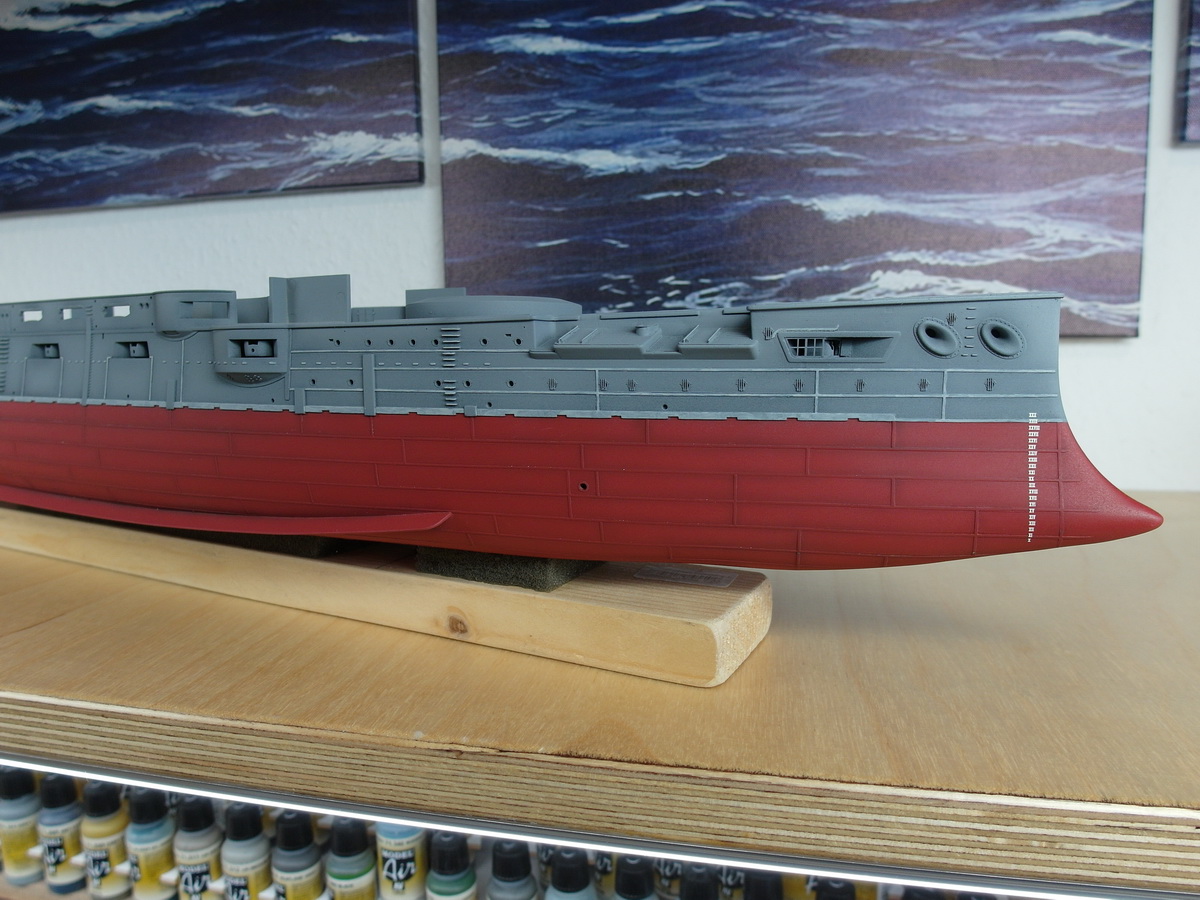

Und so stellt sich das nach der Kontrollgrundierung da. Gefällt mir schon ganz gut.
Ein paar kleine Unregelmäßigkeiten sind noch zu sehen und werden mit feinem 1000 Schleifpapier nach dem Durchtrocknen beseitigt.
Aber ich denke das man die unterschiedlich starken Steigeisen wie beim Original erahnen kann.

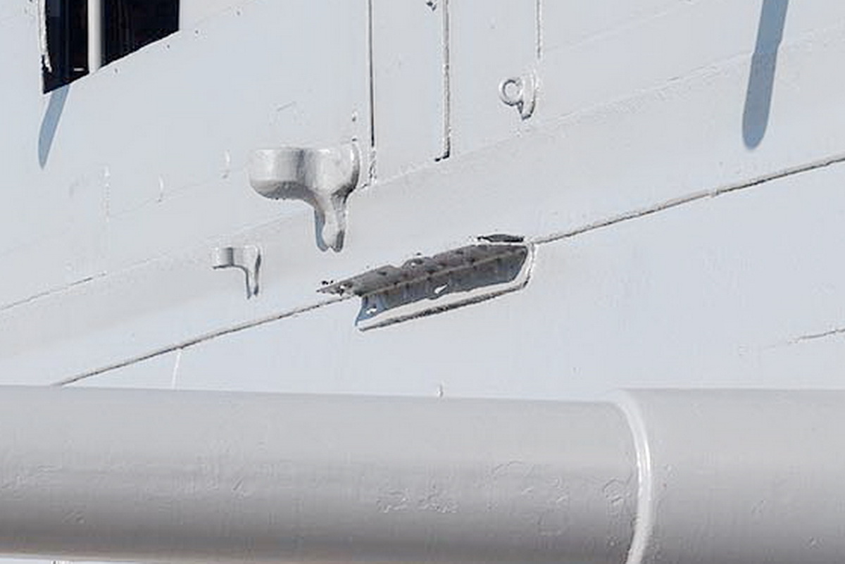

Also, auch ich war erst nicht sicher, ob Stufen oder Steigeisen. Zumal das auf dem einen Bild wirklich wie Stufen aussehen könnte.
Was mich dazu bewegt hat die Steigeisen Theorie umzusetzen, sind folgende Bilder vom Museumsschiff.
Auf dem ersten Bild sieht man die Stelle der vorderen Steighilfen.
Die verschlossenen Löcher machen mir mehr den Eindruck, als ob hier mal Steigeisen hingen.
Dann Mittschiffs, Die Theorie der Stufen könnte eventuell durch das oberhalb angebrachte Trittbleich unterstützt werden. Was allerdings viel zu dünn wäre um die Stufen auf den alten Bildern sein zu können.
Und darunter erscheinen wieder die verschlossenen Löcher
Und hier habe ich mal eine Vergrößerung des Trittbleches.
Man sieht schön die Nietenreihe mit der es angebracht wurde. Also können es diese Bleche weiter unten auch nicht gewesen sein. Obwohl ich dieses Blech eventuell noch anbringen könnte als Abschluss nach oben.
Was mein ihr dazu?
Grüße, der Jölle.

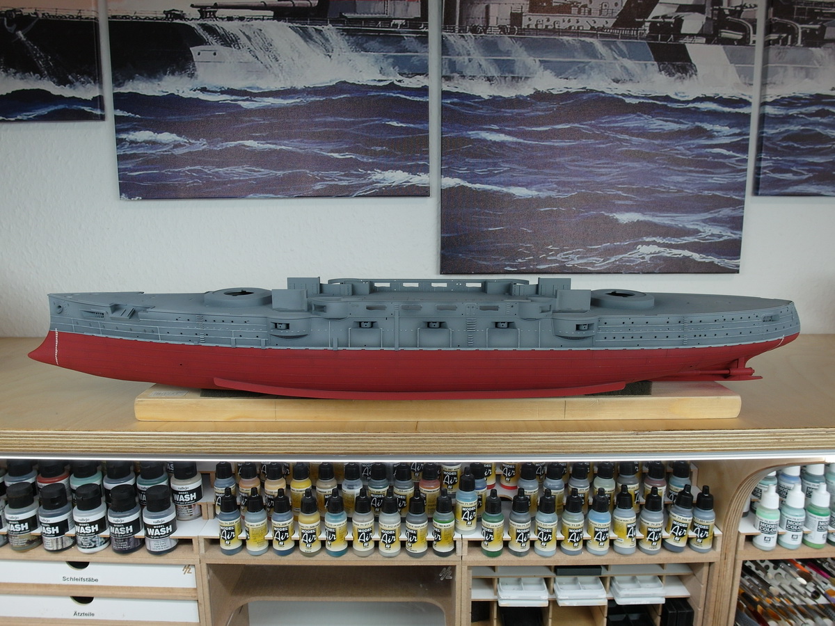

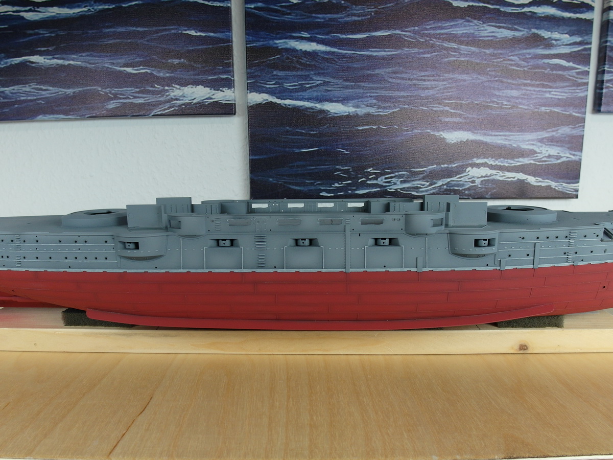

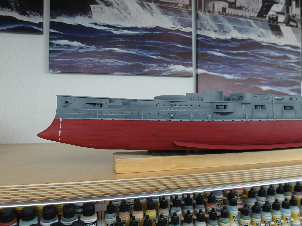

Ich habe alle groben Arbeiten am Rumpf beendet und konnte ihn endlich fertig lackieren.
Nach einem ordentlichen Preshading sieht das Ganze nun so aus.
Was folgte war ein akzentuieren.
Was nichts anderes heißt, als das ich feine auftragende Details in einem helleren Grau angemalt habe.
Was eine rechte Fummel Arbeit war. Die Trockendecals von Pontos sind echt eine Wucht. Gestochen Scharf die Tiefgangs Marken.
Auch hier haben die wasserlöslichen Acrylfarben einen großen Vorteil. Man kann kleine Ausrutscher mit Wasser sofort wieder rückstandlos entfernen.
Das gibt eine ordentlichen Kontrast zu den Preshading Bereichen

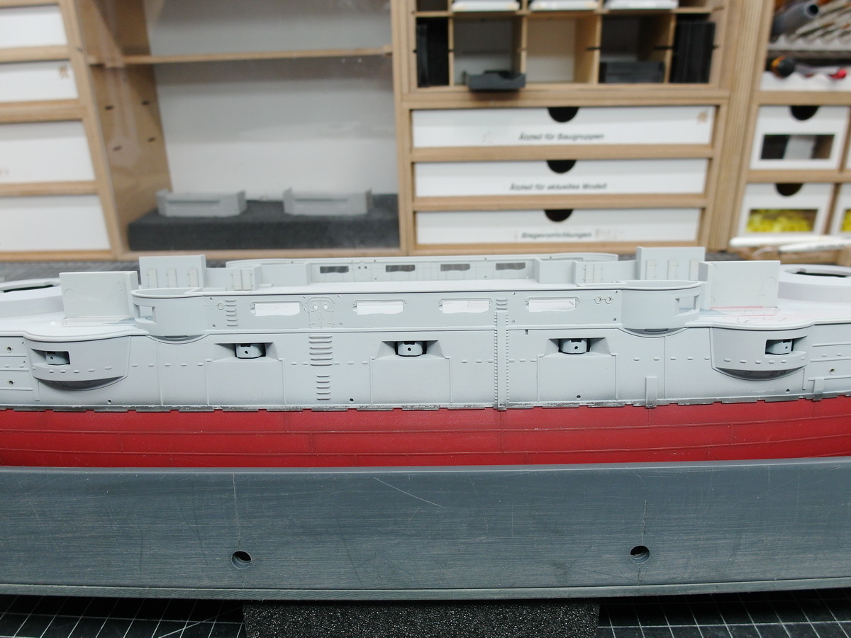

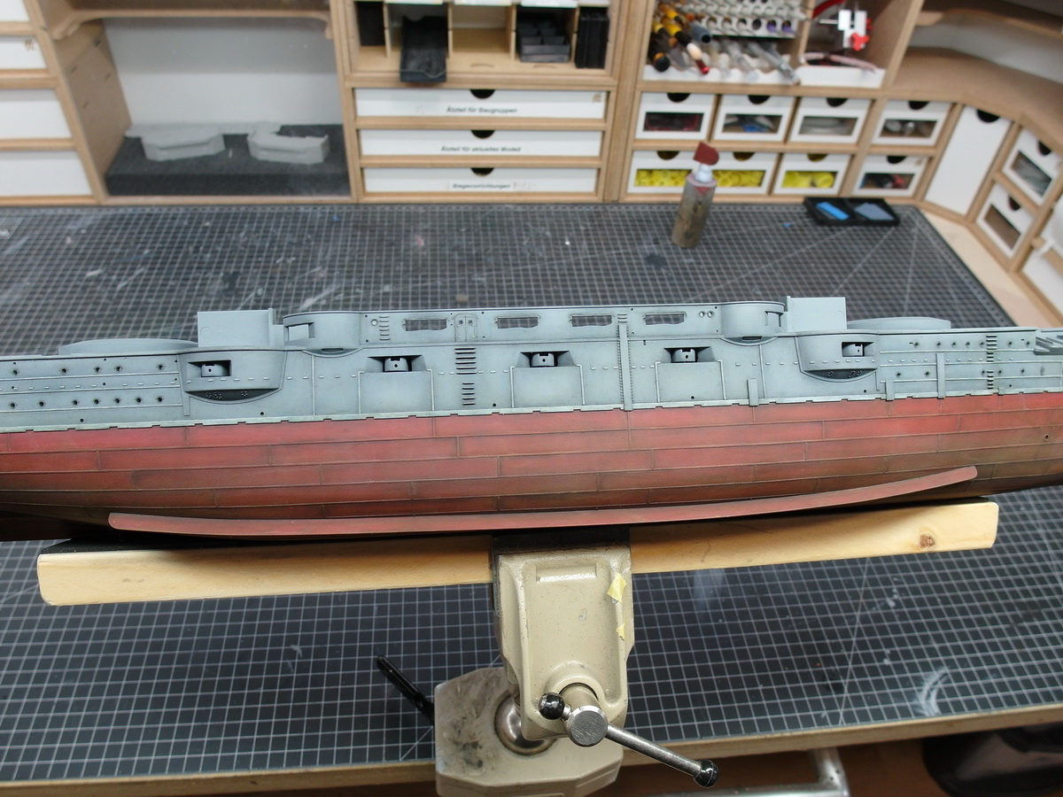

Kurze Frage: Hast Du nochmals ein Preshading aufgebracht und wenn ja, Bilder davon gemacht? Ich selbst bin noch am experimentieren um die richtige Dosis zu finden, da würde mir das sehr helfen.
108
Montag, 22. April 2024, 10:54
Danke ihr beiden.
Ja Ingo, auf dem Überwasserrumpf ist noch mal ein fettes Preshading aufgetragen worden.
Leider habe ich davon keine Fotos gemacht, da im Anschluss sofort der Grundlack verarbeitet wurde.
Was ich aber sagen kann ist, das man das wirklich fett einsprühen kann. Da muss man wirklich nicht fein arbeiten, da der Grundlack ja fast alles wieder schluckt.
Als Beispiel noch mal Bilder vom Falkendio, aufs wesentliche zugeschnitten.
Schau dir mal an wie breit gefächert und dicht das Schwarz ist.
Und nach dem Grundlack ist das fast alles wieder geschluckt worden.
Also keine Bange vor dem Preshading, kann man eigentlich nix falsch machen.
Und sollte nach dem Grundlack so gar nichts übrigbleiben vom Preshading, kann man das auch ein zweites mal machen. Wobei dann der Basislack ja schon drauf ist und damit sehr viel früher deckt. Dadurch bleibt das Schwarz dann intensiver wenn gewünscht.
Grüße, der Jölle.

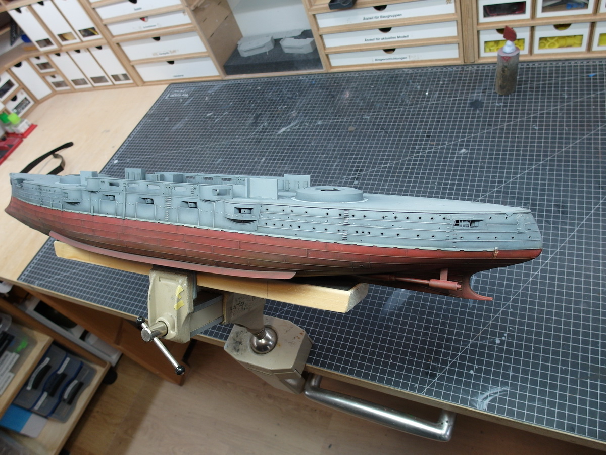

Ahoi zusammen.
Im Moment komme ich nur sehr langsam voran, da ich mich um meine kranke Frau kümmern muss.

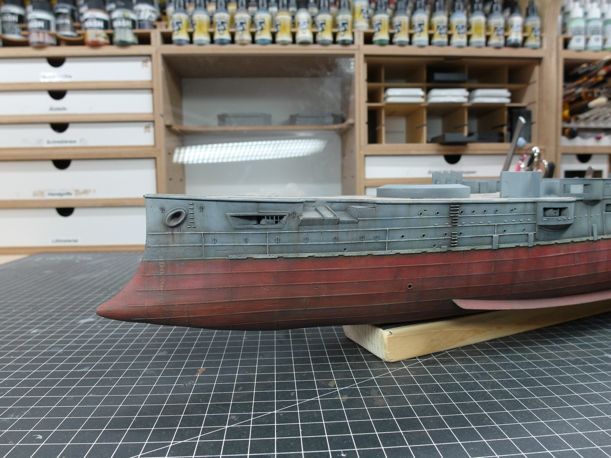

Aber ich bin mit der Alterung schon mal angefangen.
Wie immer sehr langwierig. Aber das Ergebnis das ein wenig verdünnte dunkel graue Farbe auf einer lackierten Oberfläche hinterlässt, erstaunt und fasziniert mich immer noch. Auch nach all den Jahren, die ich das jetzt schon mache.
Jeden Tag ein wenig und ich melde mich wieder, wenn es vollbracht ist. :)

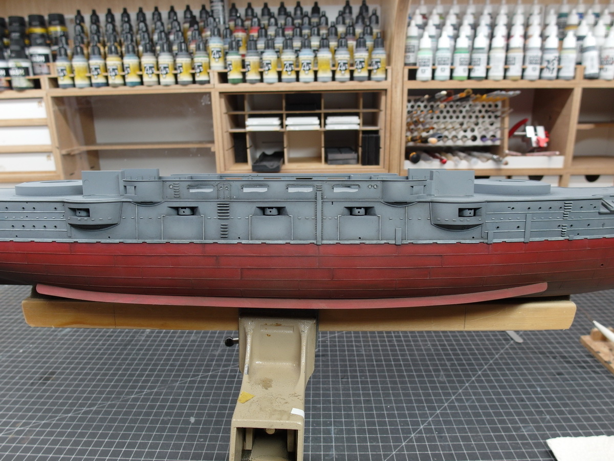

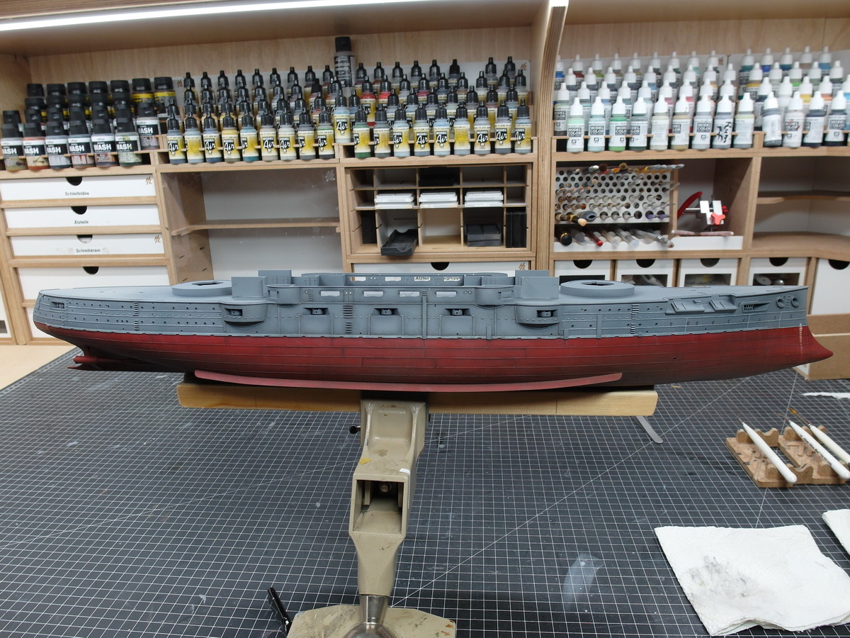

Nun, ich bin ein wenig weiter.
Die erste Runde altern ist abgeschlossen.
Am Unterwasserschiff sind drei Filter drauf.
Auf dem Grau zwei.
Außerdem ein erstes Washing.
Oben wie unten.
Bin ich recht zufrieden mit.
Grüße, der Jölle.

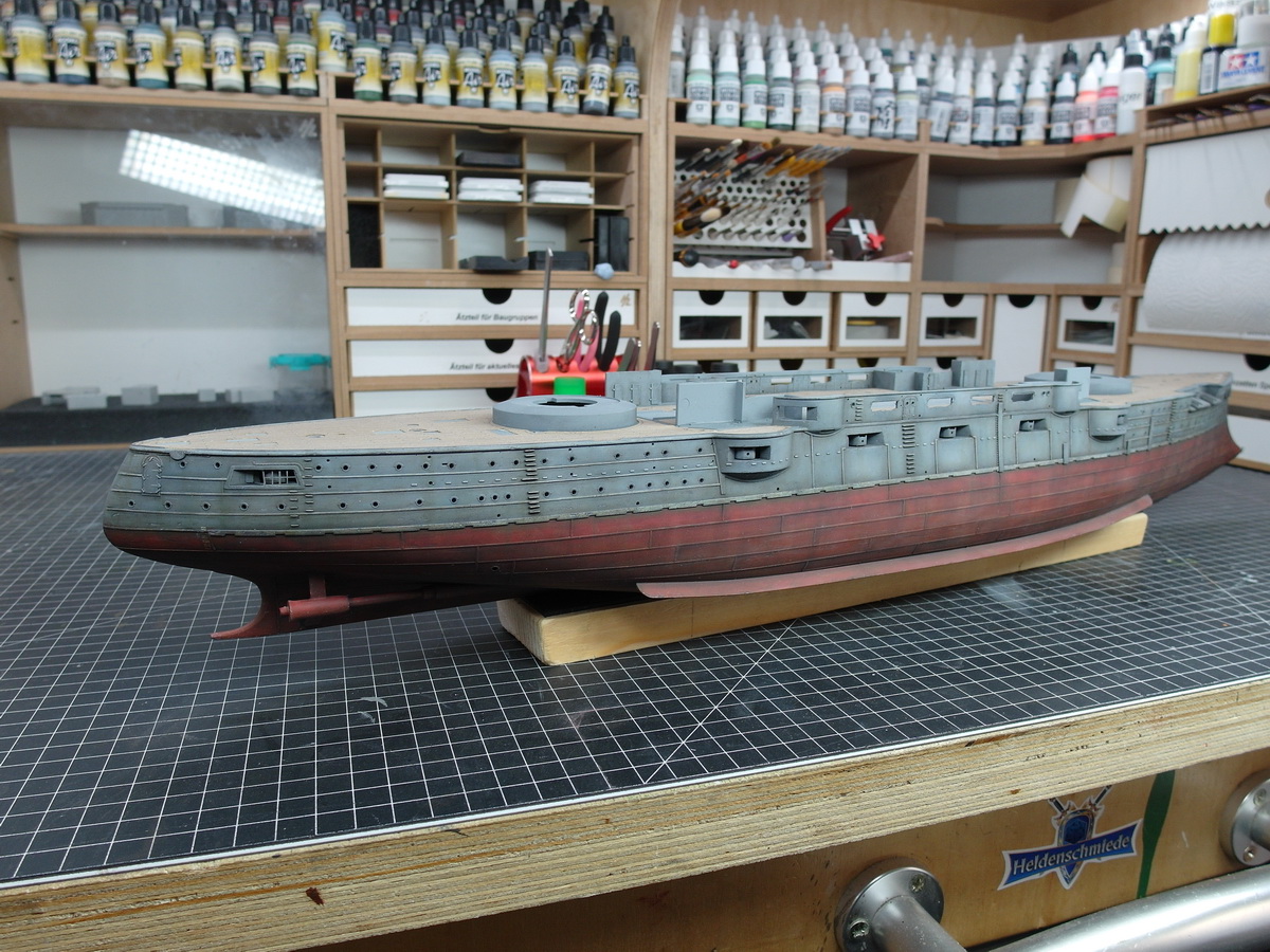

Ahoi liebe Modellbaufreunde.
Im Moment finde ich nur wenig Zeit für den Modellbau, aber nichts desto trotz geht es langsam weiter.
Ich habe die Alterung am Rumpf vorerst abgeschlossen und aus einem neuem Schiff einen alten Veteranen gemacht.
Vor allem die Ankerklüsen und den Bereich unterhalb der Anker Liegeplätze habe ich stark gealtert, da sich hier eine Menge Schmutz ansammeln dürfte.
Und Backbord.
Auch das Chipping ist hier am stärksten, da die Anker deutliche Spuren hinterlassen dürften.
Mittschiffs habe ich dezenter gealtert.
Und am Heck wieder ein wenig mehr.
Mit dem lackieren des Rumpfes geht es dann erst weiter wenn die noch fehlenden Teile außen angebracht werden, also ziemlich zum Schluss.
Außerdem wurde das Holzdeck lasiert und aufgebracht.
Jetzt kann ich anfangen das Deck zu bestücken, worauf ich mich schon freue.
