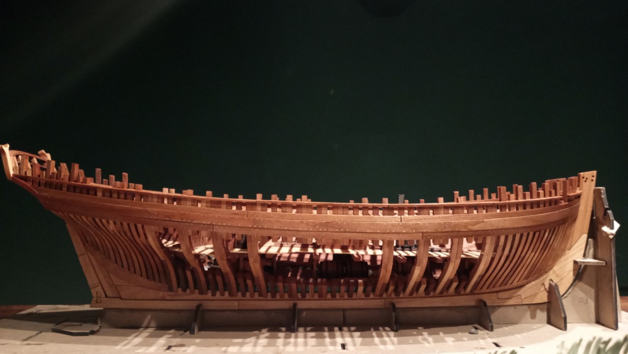

Vielen Dank Jochen für dein Lob! Ich kann dich verstehen, jedoch hat sowas auch mal seinen Reiz:) Wobei ich gemerkt habe, dass hier viel im voraus geplant und gedacht werden muss.

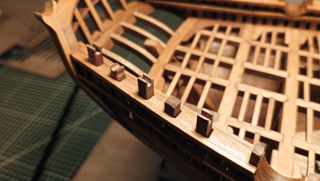

Nach vielen Anpassungen wurde die untere Reling fertig. Auch das Heck wurde abgeschlossen. Ein Teil davon habe ich aus Birne gemacht, da mir der Farbton vom Original nicht gefiel.
Um ein harmonischeres Gesamtbild zu haben, wurden über dem Barkholz eine Reihe Planken mit 0.4mm Messingdraht gesetzt, wie schon unter dem Barkholz bereits geschehen.
Die Alert hat nun die 6000er Marke an Messingbolzen überschritten.
Mehr wird zwischen Planke und Reling nicht gemacht, um auch hier noch die Spanten erkennen zu können.
Andreas

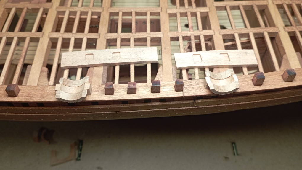

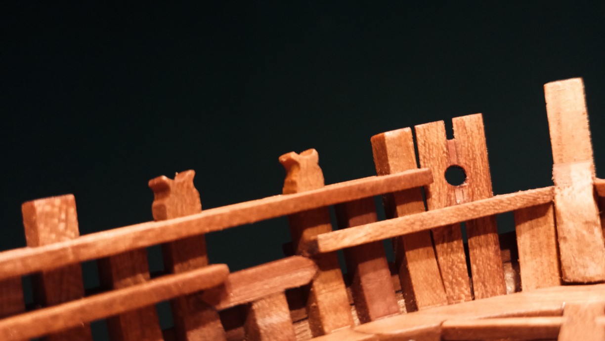

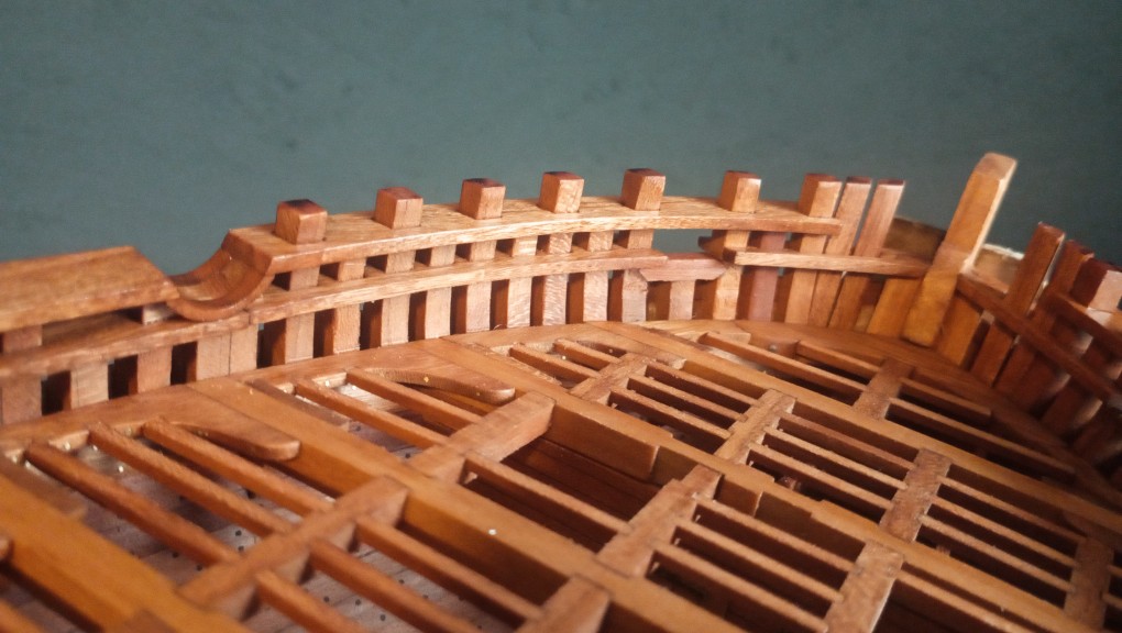

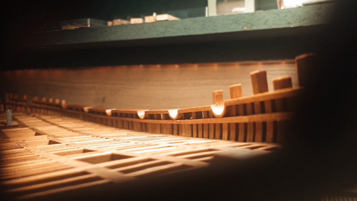

Weiter ging's mit den Ankerklüsen. Dazu wurde ein Füllstück zwischen die Spanten gesetzt, verschliffen und das Loch gebohrt.
Um den hinteren Handlauf in den Spant zu bekommen wurde eine Nut gefeilt und ein "Deckel" aus Birne oben drauf gesetzt.
Das Hufeisen und das Teil hinten sind aus dem Bausatz. Die Bolzen sind 0.6mm Messingdraht, die mit einem Hohlfräser abgerundet wurden.
Weiteres erklären die Fotos:
Andreas

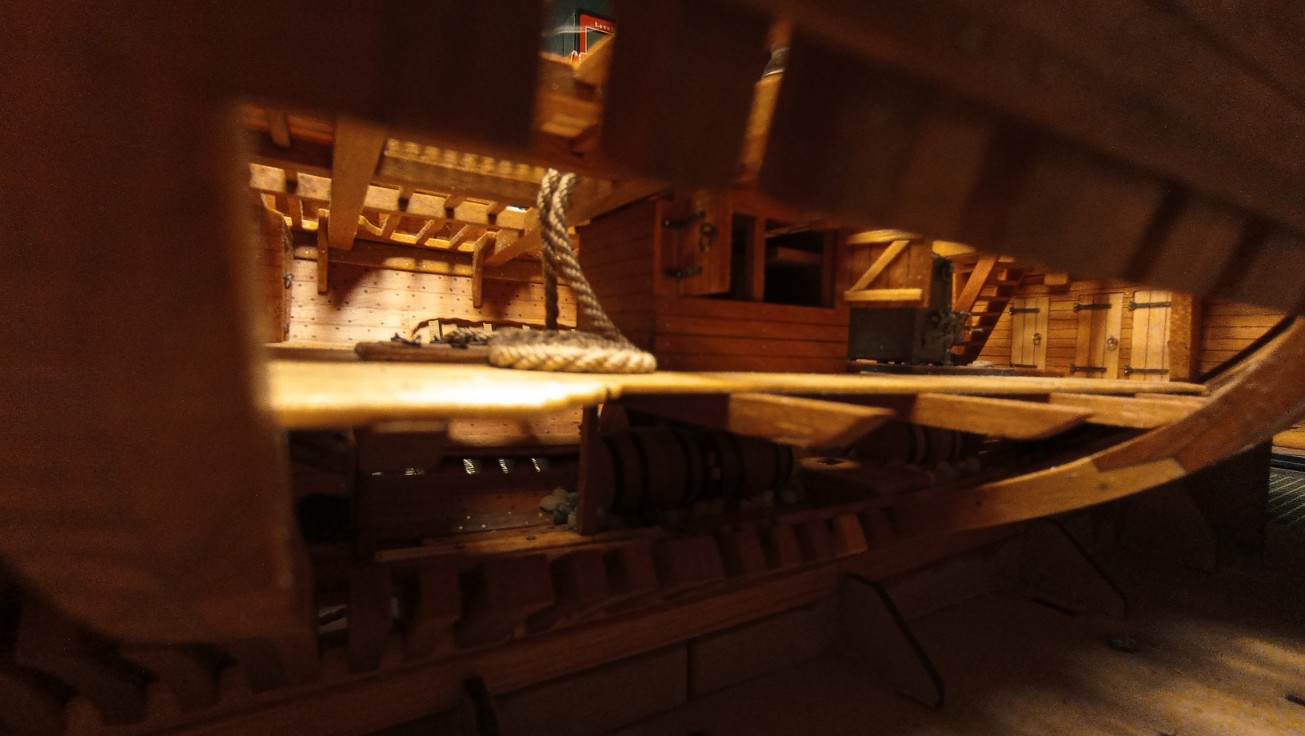

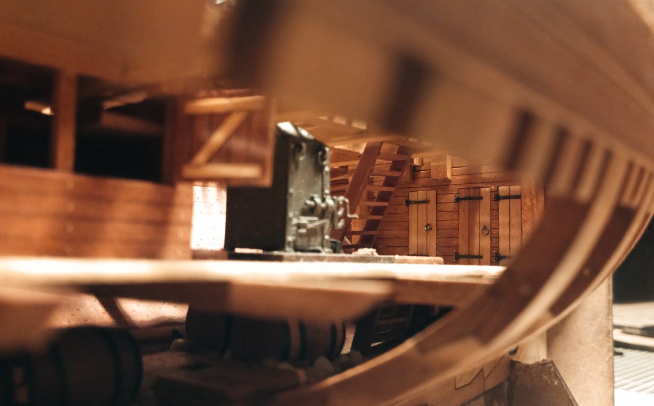

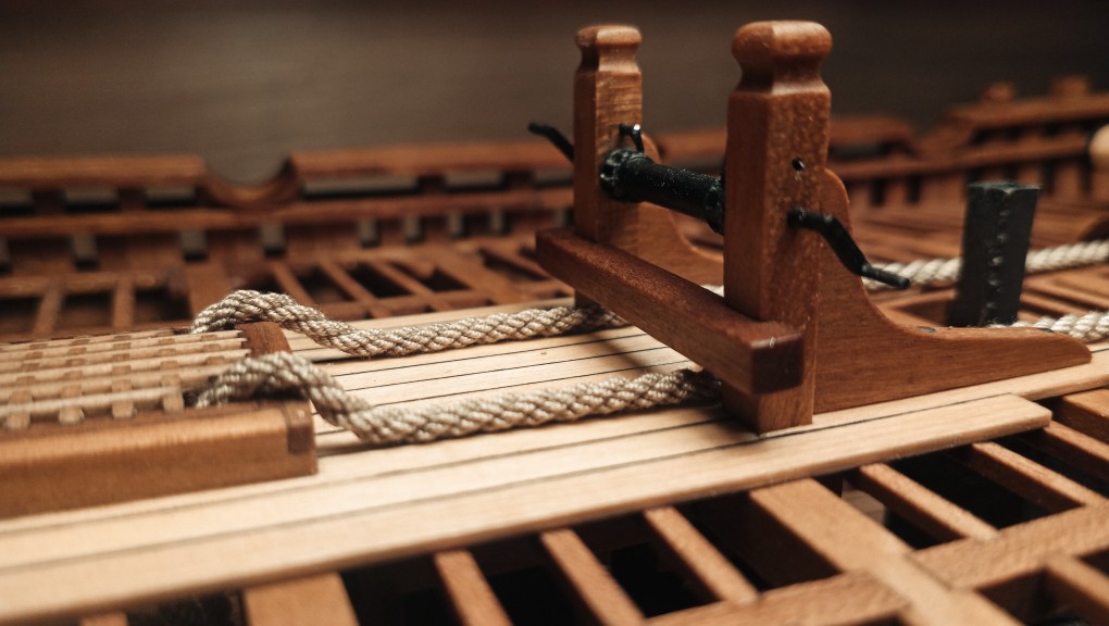

Ray, die Schiebeluke bleibt beweglich und ist in den gezeigten Zustand nicht komplett offen gezeigt. Falls du die breite meinst ist der Bauplan schuld:), da die Deckbalken darunter auch das Maß haben.
Das Bratspill wurde fertiggestellt. Die Trommel vom Bausatz war eine Katastrophe, darum habe ich diese so gut wie mir möglich selbst hergestellt. Eine Dreh- bzw Fräsmaschine wäre hier wieder von Vorteil gewesen.
Die Grätings usw sind nur provisorisch aufgesetzt.
Erst im nachhinein ist mir aufgefallen, dass das Knie des Spills auf dem Deck sitzen muss, nicht am Deckbalken. Somit ist meine Darstellung falsch. Bei den anderen Knien die noch folgen werde ich dies wieder berücksichtigen.

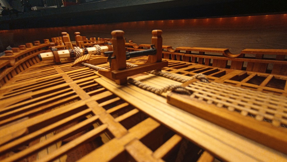

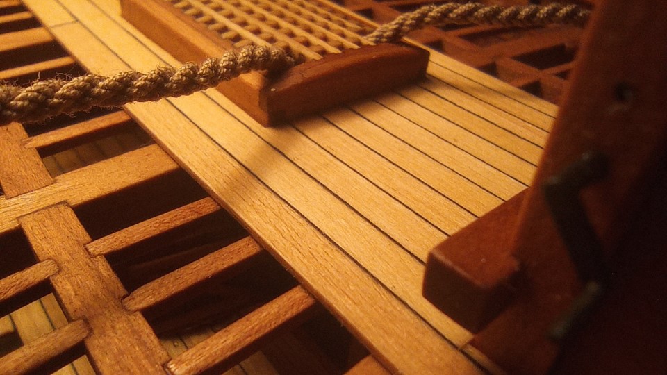

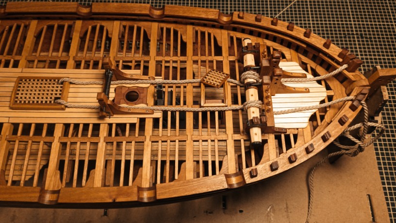

2 Niedergänge und die Deckbeplankung aus Lindenholz wurden fertig. Die Kalfaterung ist wieder Origamipapier.
Die Teilbeplankung am Bug kommt als nächstes....

Eine Anmerkung, keine Kritik, vielleicht zu den Grätings. Mir erscheinen die Abstände zwischen den Balken, wie bei den meisten Modellen hier, zu groß. Soweit ich weiß, waren die, damals wie heute, ca. 50 mm.

Zu den Grätings bin ich voll deiner Meinung. Bausatzgrätings sind im Grunde immer zu groß was der Abstand angeht. Bei diesen Grätings haben wir hier einen Abstand von 1.6mm, was ca. 76mm im Original entspricht und dementsprechend zu überdimensioniert. Da ich über keine Fräsmaschine verfüge habe ich mich für die mit enthaltenen Grätings entschieden. Das sind die Kompromisse die man bei nem Bausatz eingeht:)

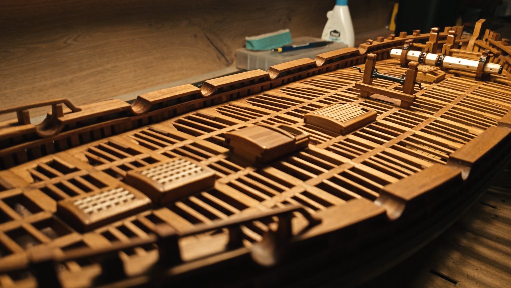

Die Leiste damals war Kirsche, ich hab aber auch bei Birne gute Ergebnisse.
Vorbehandelt wurde das Holz nicht. Ich denke feuchtes Holz zu ziehen bringt eher noch schlechtere Ergebnisse, da es ausfranst.
Ich hoffe ich konnte weiterhelfen!

Wohnort: Herne (Wanne-Eickel)
105
Samstag, 4. Januar 2025, 23:04

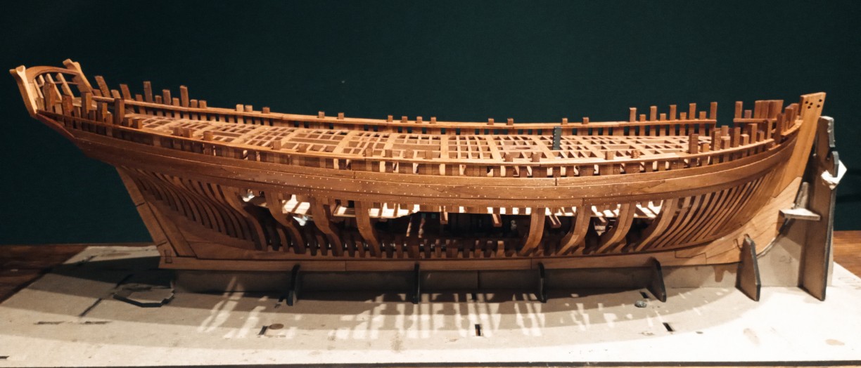

Die vordere Teilbeplankung wurde auch fertig. Somit liegen die Knie auf den Planken. Die bereits angebrachten Knie vom früheren Update bleiben nun so wie sie sind auf den Balken. Bei der Alert nicht korrekt aber damit muss und kann ich leben:)
Die Belegnägel sind selbst hergestellt, da die vom Bausatz nicht zufriedenstellend waren und das Ankerkabel wurde fertig richtig Bug verlegt.
Ein Schiffbaukollege im Nachbarforum machte mich darauf aufmerksam, dass das Ankerkabel über die Trommel gelegt wird. Dies ist auf den Fotos nicht gegeben und wird noch geändert.

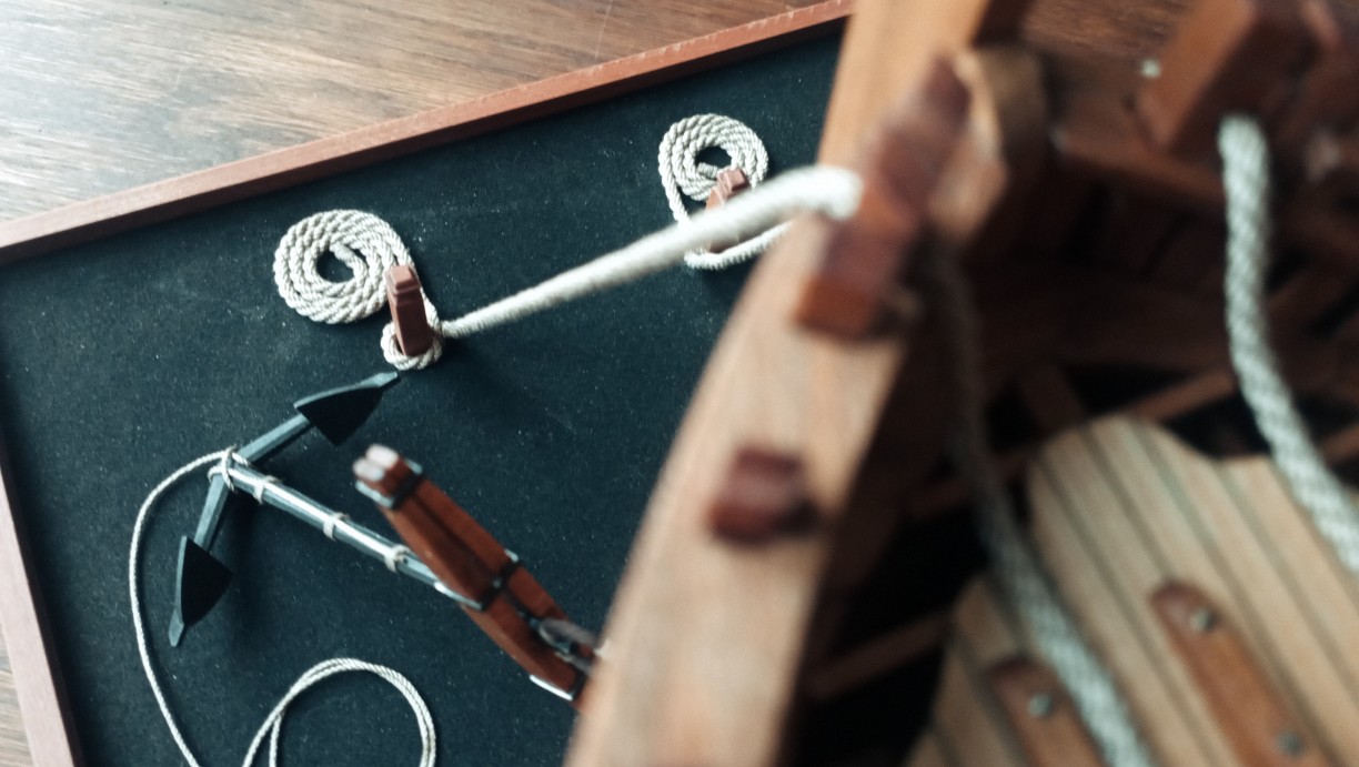

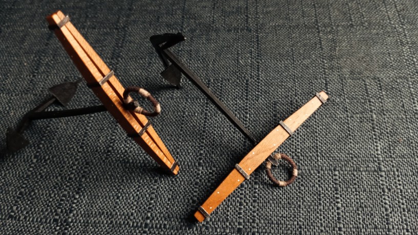

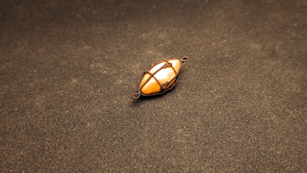

Einen Ankerring zu bekleiden kann eine große Herausforderung werden......außer man kennt die Technik aus @dafi's Baubericht. :ok:
Der Rest ist komplett aus dem Bausatz entnommen. Der Ankerstock wurde noch etwas gekürzt und nach aussen hin schmäler geschliffen.
Es geling mir nicht ganz so gut wie bei der Fly, aber ich bin zufrieden.
Andreas

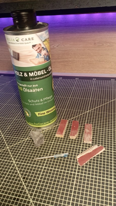

Sind die eigentlich lackiert oder gewachst, und was hast Du dazu verwendet?

Im Grunde sind es nur Schleifpapier in den verschiedensten Körnungen und Stahlwolle zum aufpolieren.
Der kleine Stab auf dem Bild:
Da habe ich 2000er Schleifpapier drum geklebt. Eingespannt in den Dremel kann man hier das zu bearbeitende Werkstück nochmal richtig aufpolieren um die schöne satte Oberfläche der Birne hervorzuheben.
Die Bojen sowie alles andere des Schiffs wird anschließend mit dem Öl eingepinselt, ohne es abzutupfen.
Mehr ist es im Endeffekt auch nicht!

Ich danke Dir, das hilft weiter, denn ich habe schon ewig genau danach gesucht - Öl, Balsam, Wachs - habe ich soeben dort im Shop bestellt. DANKE :hand:

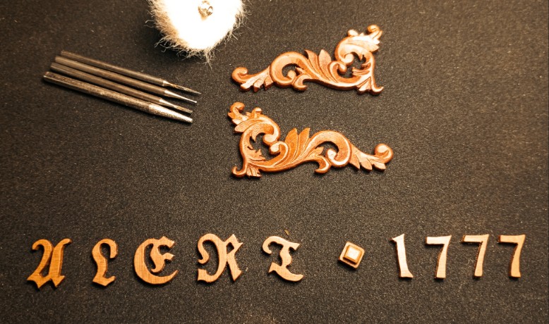

Für die folgenden Teile wollte ich nun doch ein eigenes Update machen. Ausgangsmaterial ist wie immer ein Birnenbrettchen.
Soweit ist nun alles fertig und die Alert hat schon ihren Platz gefunden.
Ich denke morgen kommen dann die finalen Bilder vom fertigen Schiff!
