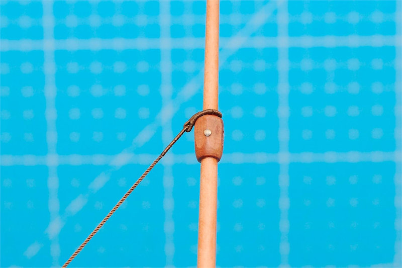

warum mit unverdünnter Ballenmattierung, hat es Vorteile Sekundenkleber gegenüber?
Ballenmattierung nehme ich für fast alles, wenns ums Fixieren geht. Verdünnt für die ganzen Holzarbeiten, Kleinteile pinsel ich nicht mehr, die geht direkt ins Tauchbad.
Aufgeschossene Leinen und Taubunschen versteife ich damit, weil verdünnter Holzleim, nicht gut aussah. Links Holzleim, rechts Ballenmattierung
Bei meinem letzten Projekt habe ich die Webeleinen noch mit dünnflüssigem Sekundenkleber fixiert, da hast du keine Chance für eine später Korrektur und es sieht bei näherer Betrachtung immer irgendwie nach Plastik aus:
Sekundenkleber habe ich mal getestet: https://www.modellskipper.de/Tipps/Werks…kleber_fixieren
Dünner Sekundenkleber zieht halt sofort ins Gewebe, bei Polyester wirds auch richtig heißt. Mir ist mal was auf die Arbeitshose getropft, eine ausrangierte Laufhose aus Polyester, das war scheißeheiße und ich hatte eine Brandblase auf dem Oberschenkel ;)
von links nach rechts: dünn, mittel, dick
Wo später Zug draufkommt, z.B. Bändsel von Blöcken, nehme ich nach wie vor Sekundenkleber, aber nur dickflüssig , den reibe ich dann direkt mit dem Finger ein und wenn immer möglich, Anwendung auf der Rückseite, wie bei diesen Juffern
Weil ich halt wusste dass bei den Wanten SK nicht ganz optimal ist, habe ich jetzt vor dem Knoten getestet, wie gut Ballenmattierung fixiert und wie es hinterher aussieht. Verdünnt war mir nicht ganz ausreichend, unverdünnt hält gut, aber es ist auch keine Last drauf.
Beim Endenabknipsen ist mit ein Knoten wieder aufgegangen, eine wenig Verdünnung drauf hat den Lack leicht angelöst und ich konnte die Reihe wieder lösen und neun knoten.

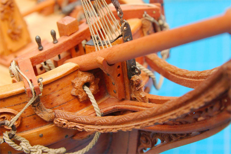

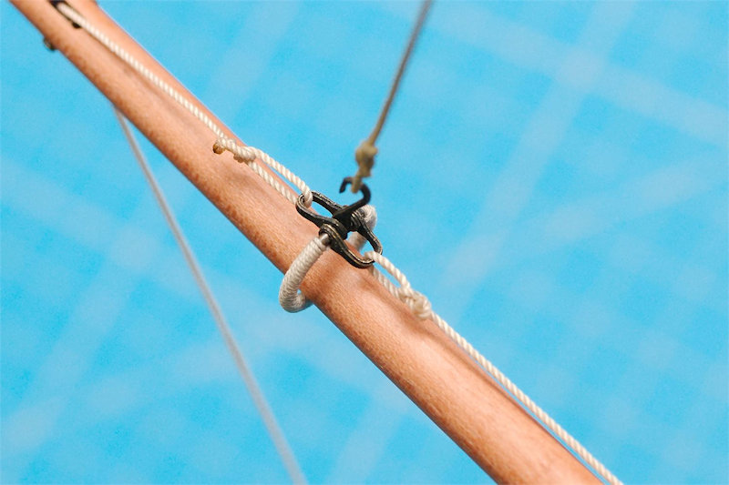

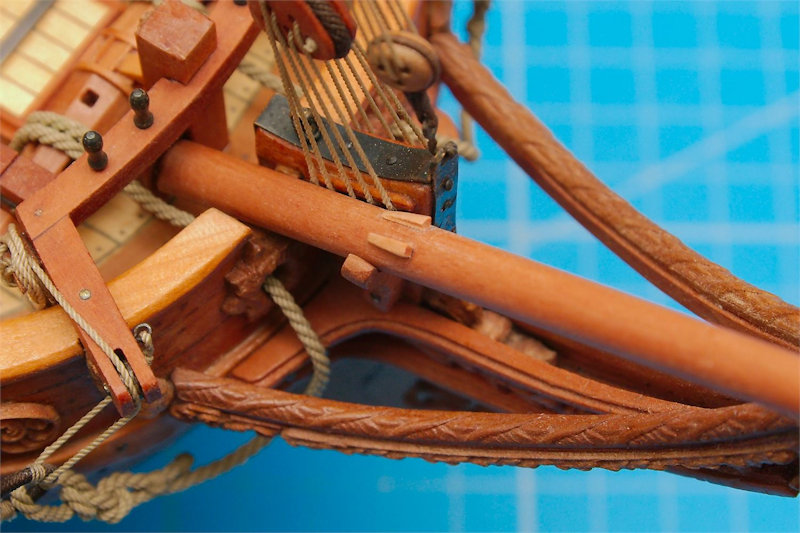

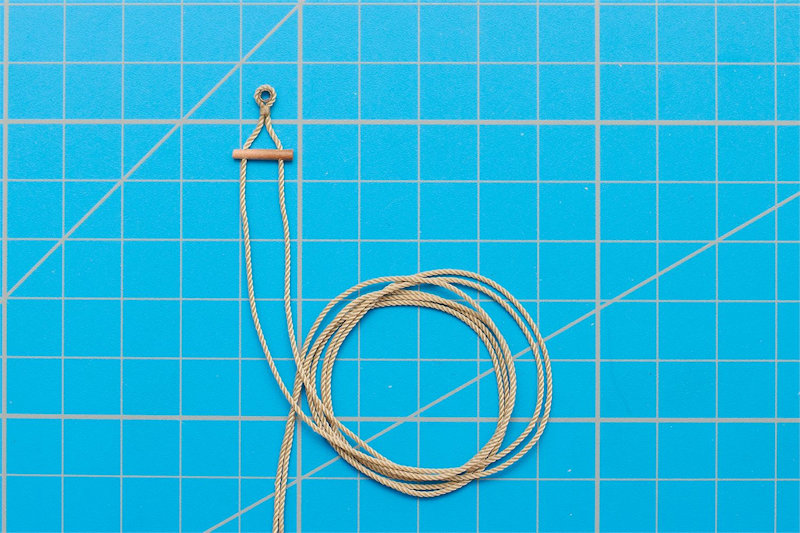

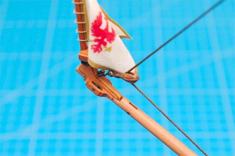

Bugspriet
Das Bugspriet verjünge ich auf der Drechselbank, fräse eine Abflachung für das Knie der Sprietflagge, ein Scheibgatt für den Klüverausholer und den Vierkant am Fuß.
Der Ring gleitet auf dem Bugspriet, hat zwei Bügel für Ein- und Ausholer, einen Haken für das Klüversegel und ist bekleidet.

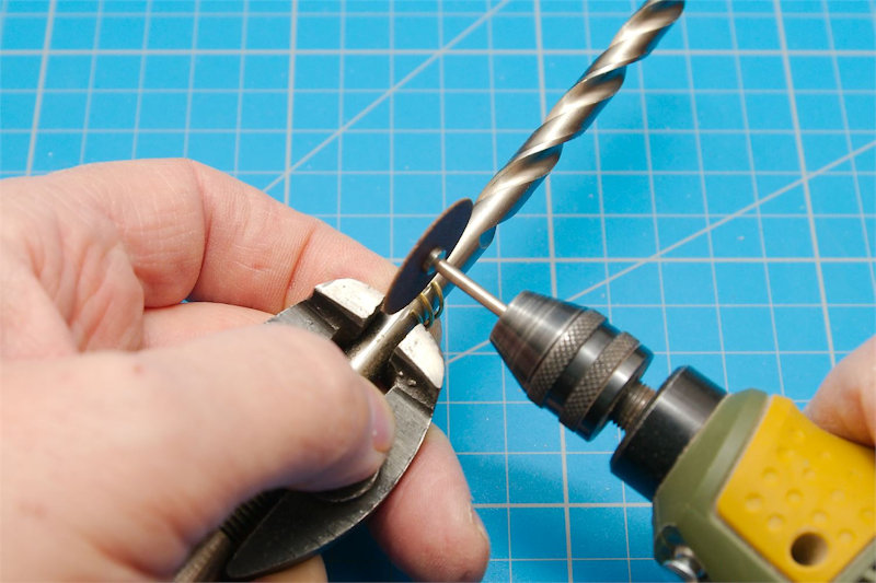

Vom Klüverrackring ein Originalfoto.

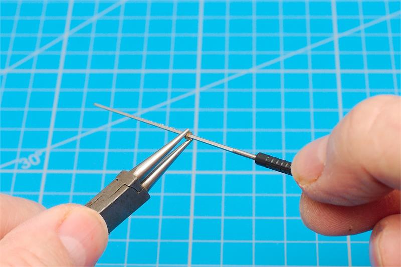

Ringe biegen auf einem Bohrerschaft und mit Trennscheibe abschneiden
Haken und Bügel sind Ätzteile, die werden gebogen auf den Ring gesteckt, verlötet und brüniert
Abschließend wird der Ring bekleidet.
Fortsetzung folgt ...

Ein sehr schönes und interessantes Detail mit blitzsauberer Umsetzung.

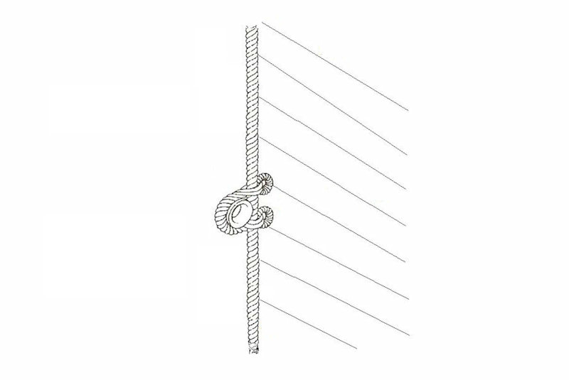

Mit welchem Knoten (Bezeichnung) wird der Klüverausholer am Ausholerring befestigt?
96
Sonntag, 6. April 2025, 18:43
Danke Johann, für die netten Worte.
Ich habe es erstmal für nur provisorisch befestigt, um zu sehen. ob alles passt.
Jaeger zeigt in seinem Buch "die Niederländische Jacht im 17. Jhd." gespleißt, genau wie oben auf dem Originalfoto. Ich denke, da das Tau an den Bügeln nicht ständig gelöst werden muss, ist das legitim.
Kann die gespließte Befestigung auch mit dem Buch von Horst Menzel "Die Tjalk" (s. 109) bestätigen .

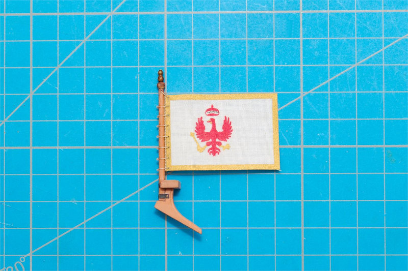

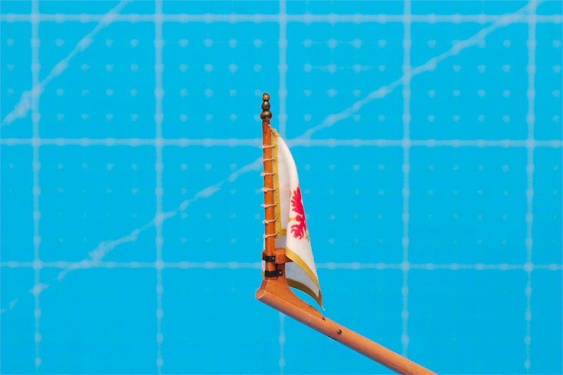

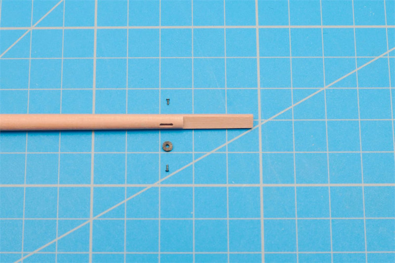

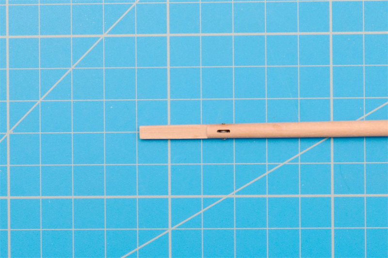

Bugspriet - Fortsetzung und Fertigstellung
Flaggenstock für die Sprietflagge (Gösch) angefertigt und Flagge angebändselt.
Schildpatts für die Toppsegelbulins seitlich am Bugspriettopp angebolzt.
Klampen für Bugsprietzurring und Zurring angebunden.
Stengestag mit bekleidetem Auge über Leitblock steifgesetzt.
Andreas

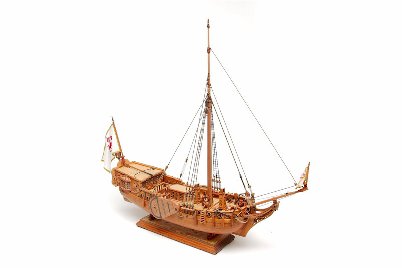

Wieder ein Bauabschnitt geschafft: stehendes Gut aufgetakelt, Timelapse-Video: klick hier
Ich "schau" jetzt beim Segelmacher vorbei
Andreas

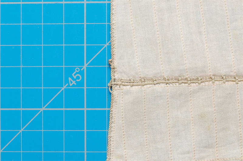

Tipps und Tricks
104
Mittwoch, 9. April 2025, 23:35
Ah, ich verstehe.
Da gibt es keine Lichtanlage. Ich blitze indirekt mit dem Blitz gegen die Zimmerdecke, weiß, Raufaser.
Indirektes Blitzen gibt ein diffuses Licht ohne Schlagschatten mit Stativ, bei Blende 5.6, ISO 320, Belichtungskorrektur +1, Blitzintensität +1, Abstand 1-1,50 m je nach Objektiv
Für eine Seitenaufnahme ist kein Platz in meiner Miniwerft. Wenn ich bei einer Fotosession bin, hängt vor der Tür ein Schild "Foto", sonst knallt mir die Tür gegen den "Fototisch", wenn jemand ins Zimmer will.
ansonsten alles eher unspektakulär
Andreas
105
Montag, 14. April 2025, 17:50

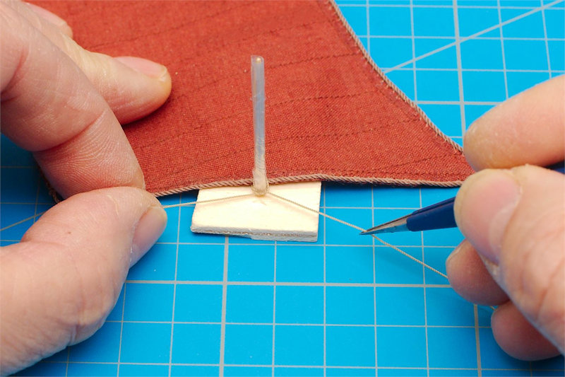

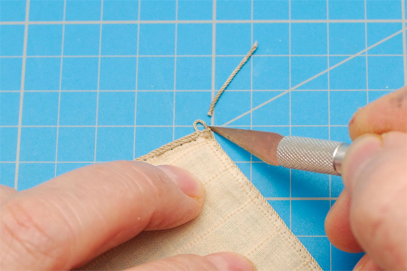

Segel nähen
Um faltenfreie Segel zu erhalten, behandelt ich den Stoff vorher mit Tapetenkleister, dann wird der Stoff wie dickes Papier, lässt sich sehr gut weiterverarbeiten und der Leim wird später einfach ausgewaschen.

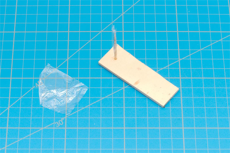

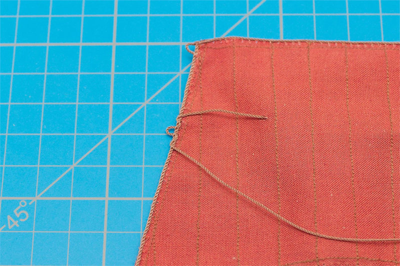

Ich teste die Segel erst mit Papierschablonen, passe diese ggf. noch mal an. Die Nähte werden vorher mit einem Wäschestift aufgezeichnet, das Teil ist ein Filzstift, nennt sich Trickmarker und die Linien verschwinden von allein wieder.
Das Toppsegel färbe ich mit handelsüblicher Pulverbeize aus dem Baumarkt, die anderen Segel mit verdünntem Tee.
Nach dem Nähen werden die Seitenkanten mit verdünntem Holzleim fixiert und nach Austrocknen mit einer scharfen Klinge zugeschnitten.

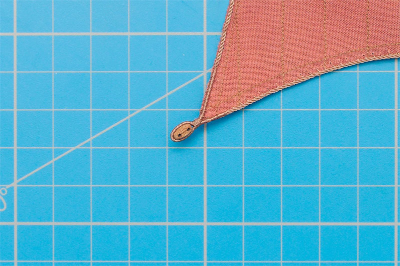

Toppsegel

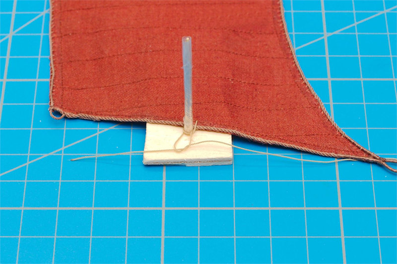

Nach mehrfachen Versuchen ist es mir kein zufriedenstellendes dunkles Toppsegel gelungen. Zu helle Nähte, verzogen durch Färben mit heißem Wasser, fleckige Färbung oder sichtbare Klebestellen. Schnauze voll, die achte Version ist deshalb ein helles Toppsegel.
Das Liektau ist zweigeteilt, eins für Seitenliek, 3/4 Durchmesser der Wanten und ein Oberliek, 3/4 Durchmesser Seitenliek.
Klemmhalterung zum Nähen gebaut, genäht wird durch das Liektau. Danke an @victory78 für die Anregung aus seinem Baubericht: Holz: Zeesboot im Maßstab 1:20 um 1920
Bekleidetes Schothorn als Auge, mit Herzbändsel gebunden
Nocklegel und Seitenlegel für die späteren Bulins als gespleißte Variante realisiert

Wenn ich das richtig verstanden habe, werden beim Vorbild die Bahnen der Segel Z-förmig ineinander gelegt und mit einer doppelten Naht verbunden, so dass das Material im Bereich der Überlappung in vierfacher Stärke liegt. Sehe ich das richtig, dass du es nicht für sinnvoll hältst, das am Modell irgendwie nachzuahmen? Wenn ich es richtig sehe, hast du auch nur eine Naht angefertigt.
109
Dienstag, 22. April 2025, 16:50
Danke für dein Feedback.
Ich habe lange hin und her überlegt, wie ich die Segel machen soll. Dabei bin ich auch bei Ab Hoving hängen geblieben: https://modelshipworld.com/topic/20945-a…#comment-716250 und findet richtig gut was er da zeigt.
Ich habe mir auch weitere Modelle diesen Schiffstyps angeschaut, was die Leute so realisiert haben.
Ja, genau, nur eine einfache Naht, und möglichst farblich fast unsichtbares Nähgarn, 1 mm Stichlänge.
Einmal siehst du mit etwas Betrachtungsabstand bei einem Original kaum mehr die Bahnen, andererseits habe ich festgestellt, dass die Segel sehr steif werden, würde ich den Stoffbahnen mit Dopplungen nähen, denn das sind dann gleich 3 Lagen, selbst bei dem von mir verwendeten sehr dünnen Baumwoll-Batist ist das dann ganz ordentlich.
Auch bin ich ganz froh, eine einigermaßen gerade Naht zu nähen, mein Unvermögen eine schöne gleichbleibende Doppelnaht zu realisieren, sehe ich an den Lieken, und immerhin hatte ich ausreichend Übung bei den "zahlreichen" Versionen des Toppsegels. ;)
Doppelte Nähte, hm? Welchen Abstand haben diese Nähte im Original? 1 cm? Wäre in 1:50 0,2 mm, ich nähe mit 120er-Garn, das ist allein schon fast so dick. Da noch eine saubere zweite Naht hinzubekommen, dass man dies auch ohne Makrofoto sieht, habe ich keinen Geist. Die Prins Willem: https://www.rijksmuseum.nl/nl/collectie/…45524b9477620ad auch die habe ich vorher gesichtet, was Farbe usw. betrifft, aber das ist vom Maßstab halt ein ganz andere Schnack.
Ich weiß, was du mit den Laminatsegeln realisieren kannst, du wirst ausreichend Übung haben, ich habe aber auch schon weit weniger professionelle Nachahmer gesehen. Bei der oben verlinkten Seite von Ab Hoving ist eine Modell mit solchen Segel zu sehen, denke ich. Es sieht aus wie dran geknülltes Papier, sorry. Das gefällt mir nicht.
So weit ich das überblicke habe ich hier noch 3 Projekte auf Halde, in Richtung POF alle erst einmal ohne Segel, sodass ich keine Muse habe mich da reinzuknien,

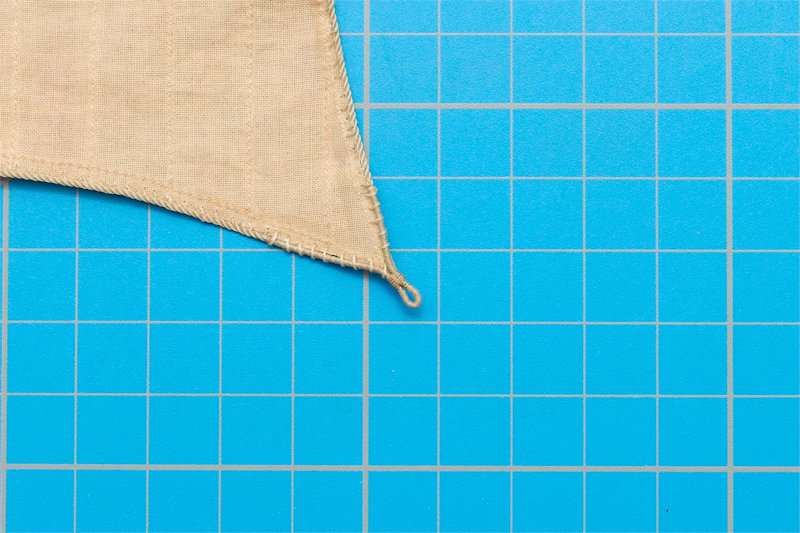

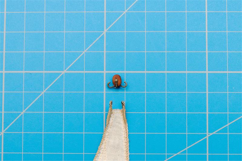

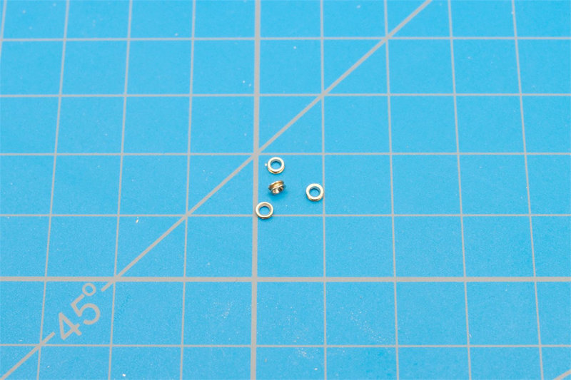

Focksegel

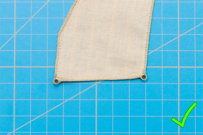

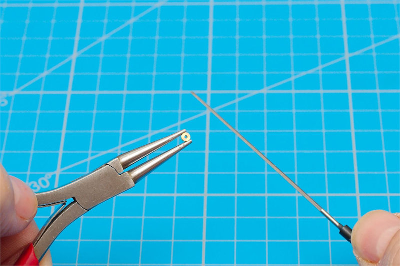

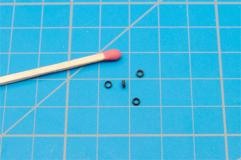

Für das Focksegel mussten Kauschen hergestellt werden. Hierfür verwende ich handelsübliche 3-mm-Messingscheiben. Die Bohrung wurde mit einer Reibahle erweitert, mit einem Ovalfräser auf beiden Seiten abgesenkt und abschließend brüniert.
Dann wieder Liektau angenäht, mit Hals- und Schotkausch, am Kopf mit zwei kleinen Augen.
Am Kopf der Fock ist für das Fockfall ein spezieller Block mit einem Bügel in die Augen vom Vor- und Achterliek eingehakt.
Andreas

Wenn ich das richtig sehe, wurde die Doppelnaht mit einer handelsüblichen Nähmaschine mit Zwillingsnadel erstellt. Das war auch meine erste Idee zum Stichwort Doppelnaht, und ich habe sie auch direkt wieder verworfen. Denn während man auf der Vorderseite zwei wunderschön parallele Nähte mit Stichen auf gleicher Höhe bekommt, wird die Rückseite durch eine einzige Zickzacknaht gebildet, und das sieht einfach Schei** aus. Es gibt Nähmaschinen mit zwei komplett getrennten Nähwerken, also mit zwei Unterfäden, die sind aber eher in der Lederindustrie zu finden und für Modellbau schlicht zu groß.
Die richtigen Proportionen sind für den stimmigen Eindruck weit wichtiger als eine detailgetreue Nachbildung von Aufbau und Funktion!

Focksegel und Klüver sind fertig
Die Rundkauschen wurde am Focksegel noch einmal geändert und ohne Bändsel eingebunden.

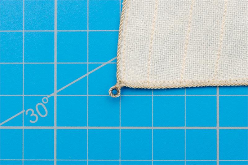

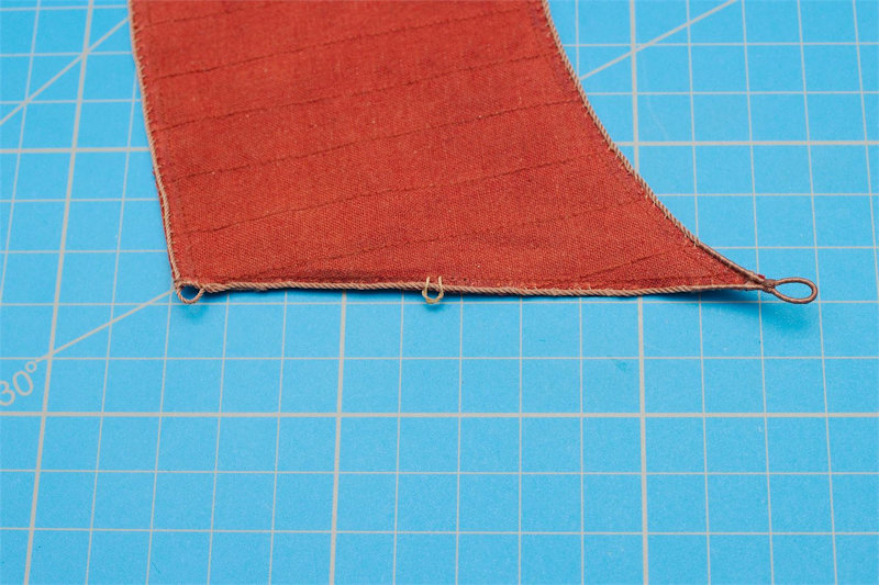

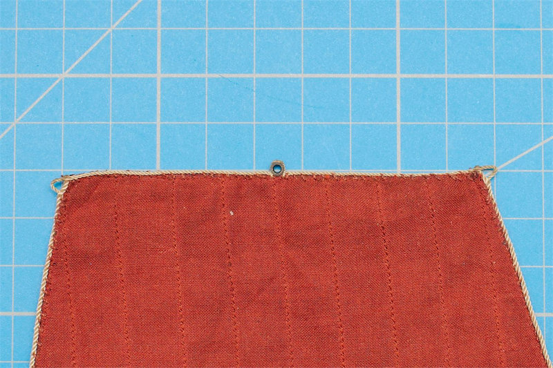

Nach reichlich Überproduktion von Toppsegeln, kann ich diese gut zum Testen nutzen.
Mal schauen, ob man ohne großen Aufwand Legel mit Kauschen realisieren kann.
Erst Kauschen aus Messingscheiben herstellen.
Bändsel am Liek so durch das Segel stechen, dass man eine Schlaufe erhält. Kausch einlegen und auf dem Liektau festziehen, mit den beiden losen Enden über der Kausch einen Knoten binden und festziehen.
Den Knoten mit Sekundenkleber versiegeln und Enden abschneiden.

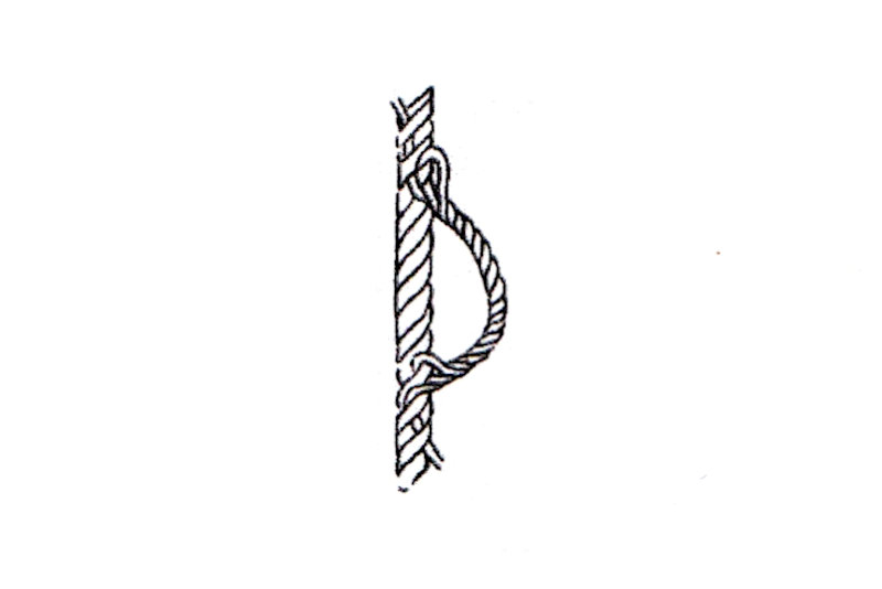

Nocklegel, gespleißtes Legel und Legel mit Gatchen und Kausch hatte ich schon gezeigt, fehlt noch ein Legel mit Gatchen ohne Kausch.
Wie schon beim Legel mit Kausch habe ich auch für die Variante ohne Kausch keine nachvollziehbare Modellbaulösung in den Weiten des Internets gefunden, mache ich mir mal Gedanken für eine nachvollziehbare Lösung.
Ein Bändsel am Liek wie ein Webeleinknoten durch das Segel stechen, um gekreuzte Enden zu erhalten. Einen Zahnstocher in einem Brettchen, mit Lebensmittelfolie als Klebeschutz umwickeln,
Die Schlaufe über den Zahnstocher legen und mit den beiden Enden über dem Legel noch einen Knoten binden und festziehen. Mit einer Klebernadel den Koten mit einem kleinen Tropfen Sekundenkleber versiegeln.
Durch die Folie bleibt das Legel nicht am Zahnstocher haften und Lebensmittelfolie ist quasi immun gegen Sekundenkleber. Nur noch die Ende eng am Legel abschneiden
Ich denke, Makroaufnahmen sind halt Fluch und Segen, aber im Maßstab 1:50 mit etwas Betrachtungsabstand eine praktikable Lösung.
Was meint ihr?

Das Gaffelsegel und Bonnet sind fertig mit dem Liektau benäht.
Die Segelfläche des Gaffelsegels kann mit einem Bonnet - eine separater Segeltuchstreifen - vergrößert werden und wird dabei mit vielen Schlaufen am Segel befestigt.
Ich empfehle hierzu auch noch einmal ein ganz anschauliches Video von https://www.youtube.com/watch?v=-lLQrmQO3v4&t=1336s
