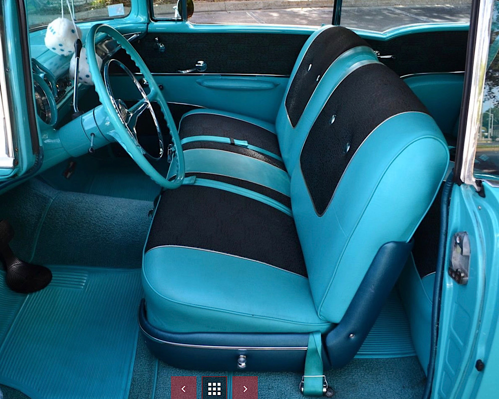

94
Samstag, 25. Oktober 2025, 18:00
Danke Dir Heiko :hand:
Das Interieur hat heute Teppich bekommen und die vordere Sitzbank die Sicherheitsgurte :)
Das war’s
Viele Grüße :wink:
Michi

95
Samstag, 25. Oktober 2025, 20:15
Wo findet man das "Fusselzeug"? Wahrscheinlich suche ich falsch, denn ich finde nur buntes, oder Eisenbahn-Streu...
Ich mag keine Menschen, die überall suchen, was sie stört...
Ich mag Menschen, die überall etwas finden, was sie fasziniert
96
Sonntag, 26. Oktober 2025, 08:51
@Christian; in dem Fall ist es was anderes ;) .
Ich habe kürzlich von einer großen Rolle Klettband ein Stück, ca. 1,5 m, erhalten. Dabei verwende die weiche Seite, die wie ein Teppich aussieht :)
Das Meinige war noch etwas feiner und passt somit top :ok:
Viele Grüße :wink:
Michi
Michis Modellbauseite

98
Sonntag, 26. Oktober 2025, 22:06
Heute hieß es, es kommt zusammen, was zusammen gehört :)
Damit wurde das Interieur wieder zusammengebaut und finalisiert
Ich finde es sieht aus wie vorher, nicht erkennbar, dass die Seitenteile ab waren, außer ein bisschen an der Lehne der Rücksitzbank, was dann aber an der Säule ( ist es in dem Fall die B oder C- Säule) verschwinden wird ;)
Das war’s wieder :wink:
Viele Grüße :wink:
Michi

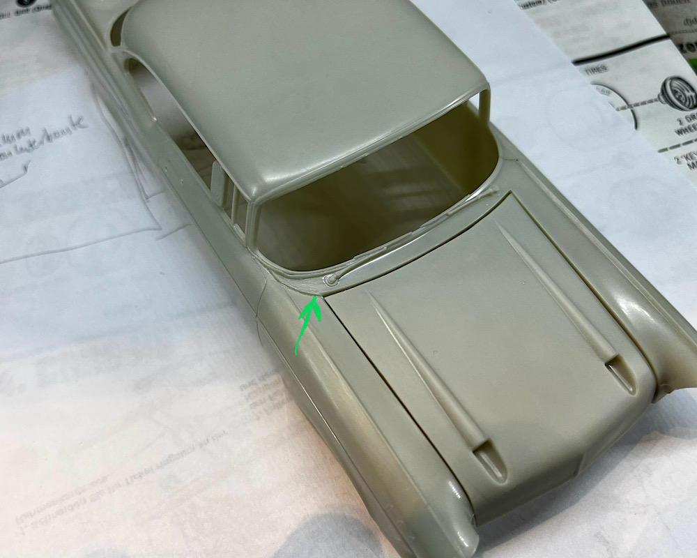

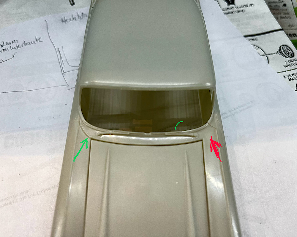

103
Dienstag, 28. Oktober 2025, 22:25
Heute habe ich das Emblem und den Schriftzug am Kofferraum entfernt :D
vorher:
nachher:
Dann wurden das Türschloß und die Türgriffe entfernt und auf einer Seite die Sicken bearbeitet
Hier nur Türschloß und Griff entfernt:
Hier zusätzlich die Sicken vertieft
Nun kommt das Sahnestück :roll: ;(
So sieht das Original aus, siehe speziell die roten Pfeile:
Hier wie es beim Bausatz aussieht, rot und blau sind zuviel und grün fehlt komplett :bang:
Und hier habe ich zumindest eine Seite schon mal korrigiert und angepasst :)
Etwas Feinarbeit noch, aber insgesamt stimmt es nun bzgl. Des Originals ;)

104
Mittwoch, 29. Oktober 2025, 12:37
Solche Feinarbeiten mit den diversen Sicken usw. machen viel aus. Das unterscheidet den Profi vom Gelgenheits-Modellbauer.

106
Mittwoch, 29. Oktober 2025, 21:17
Heute wurde die Front um die Windschutzscheibe fertiggestellt :)
Das heißt die fehlende Sicke auf der anderen Seite ergänzt, der Rahmen um die Scheibe nachgezogen und die bausatzseitigen Scheibenwischer entfernt und vorgebohrt :thumbup:
Der Rahmen der Windschutzscheibe wurde beim Entfernen der Scheibenwischer etwas verletzt, darum habe ich den unteren Bereich erneuern müssen :roll:
Die neuen Scheibenwischer werden 4-teilige Ätzteile von Mr. Model
Das war’s für heute, war leider zeitaufwendig, aber wird danach sehr realistisch aussehen :thumbsup:

107
Mittwoch, 29. Oktober 2025, 22:37
Ich finde die gespritzten Wischer eigentlich sehr stimmig und bin mir nichjt sicher ob die Ätzis da wirklich eine Verbesserungt werden.
Schauen wir mal.
Gruss
Markus
108
Mittwoch, 29. Oktober 2025, 23:51
Servus Markus,
Ich glaube die Scheibenwischer als Ätzteile sind auf jeden Fall eine Verbesserung, siehe z.B. hier beim El Camino, einfach realistisch
Viele Grüße :wink:
Michi
109
Sonntag, 2. November 2025, 08:15
Moin Michi
Bei den Sicken hat AMT echt gepfuscht :roll: . Gut das du diese Stellen überarbeitet hat :) . Die geätzten Wischen dürften nur bei den Armen eine leichte Verbesserung bringen da es Schmetterlingswischer sind. Sieht man gut auf dem Bild IMG_1298 weiter oben.

111
Montag, 3. November 2025, 19:57
Das bemerke ich auch erst jetzt. Die Wischer laufen nicht synchron, sondern gegeneinander.
Ansonsten baue ich Wischer aus Draht, PLastik scratch.
Mit der Grundierung macht das Modell schon einen top Eindruck.

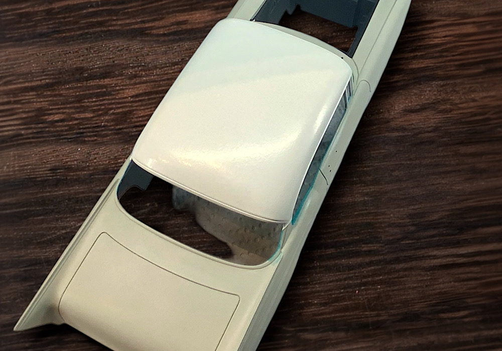

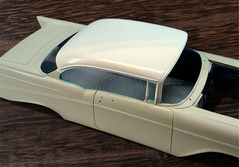

113
Mittwoch, 5. November 2025, 21:35
Hallo und guten Abend :ok: ,
Heute wurde der Motorraum, der Himmel und die Radläufe, sowie das weiße Dach lackiert :)
Mal sehen, ob ich morgen den Rest der Karosserie lackieren kann :nixweis:

115
Freitag, 7. November 2025, 15:57
Hi Michi, ich denke: bei dem Anblick musst du endlich mal wieder was schreiben.
Spannendes Projekt, schöne Einzelschritte, wird klasse mit Deinen vielen kleinen Extras! Was man aus einem AMT-Kit so zaubern kann. Da krieg ich auch mal wieder Lust.
Bei so einem hohen Niveau – oben auf den Sitzen hättest Du noch die Klebenähte verschleifen können. :idee: - Aber keine Sorge , sieht eh am Ende keiner mehr.
Alles aus einem Guß, starkes Innenleben.
VGArne
116
Freitag, 7. November 2025, 20:59
Hallo Zusammen,
Ich danke Euch allen und freue mich, wenn es auch Euch gefällt. :five:
Heute hat der Body sein Türkis bekommen, seht selbst ;)
Etwas Nacharbeit mit nassschleifen bedarf es sicher noch :pfeif: , war am Dach auch so :) , aber nun lasse ich das Ganze erstmal richtig durchtrocknen :ok:
Mehr gibt’s für heute nicht ;)
Viele Grüße :wink:
Michi
117
Samstag, 8. November 2025, 17:34
Eine gute Farbkombination.
