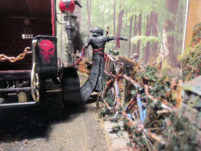

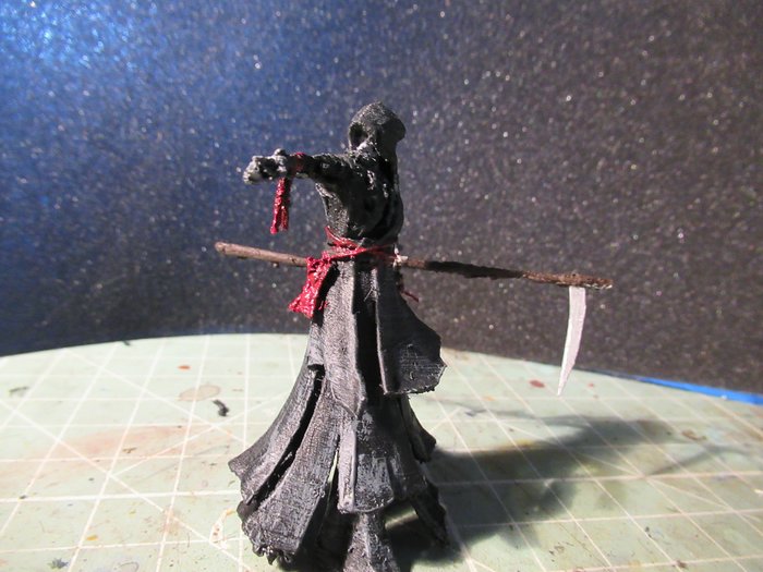

Heute nur ne Kleinigkeit. Das Sensenblatt der Sense vom Sensenmann :huh: war nun alles andere als in Ordnung
hab das nun durch ein Stück scheet ausgetauscht
anschliesent hat der gute auch noch etwas Farbe bekommen

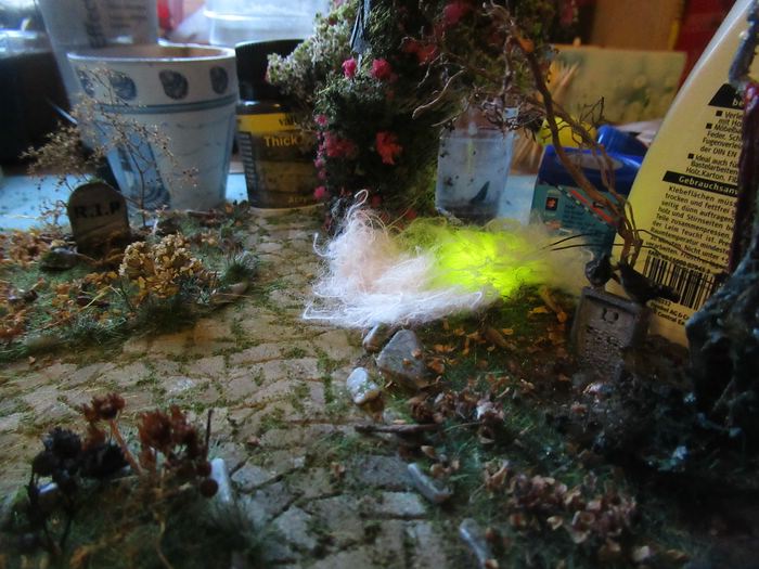

Ich hab dann mal einen Versuch mit Watte und ner grünen LED gemacht für etwas Nebel auf dem Friedhof aber das gefällt mir so gar nicht . Also doch vielleicht ein smoker ??

Schöne Sensenblattkorrektur für den
Sensenmann und schöne Weihnachten
für Dich, Heiko.

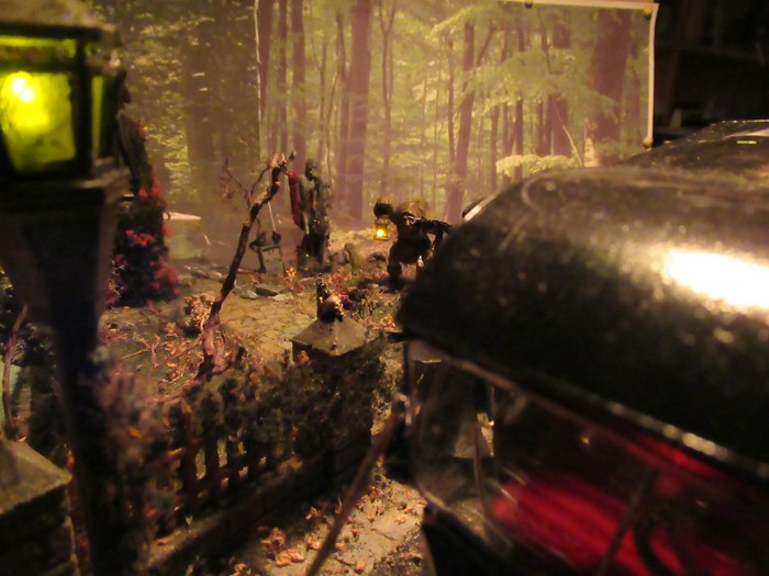

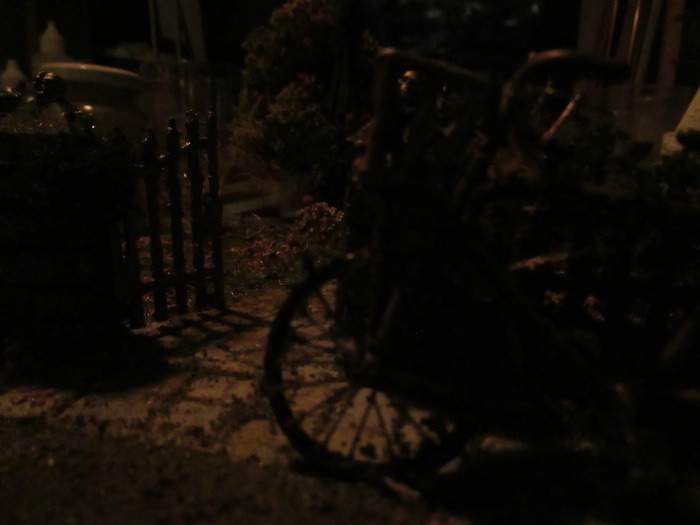

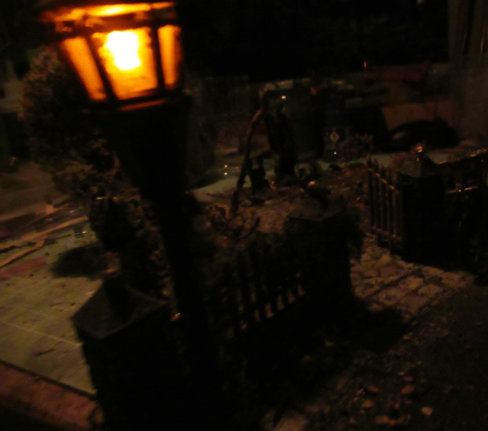

Nun zur neuen Figur ^^ aber erst mal ein paar Dunkelbilder. Nachts auf dem Friedhof

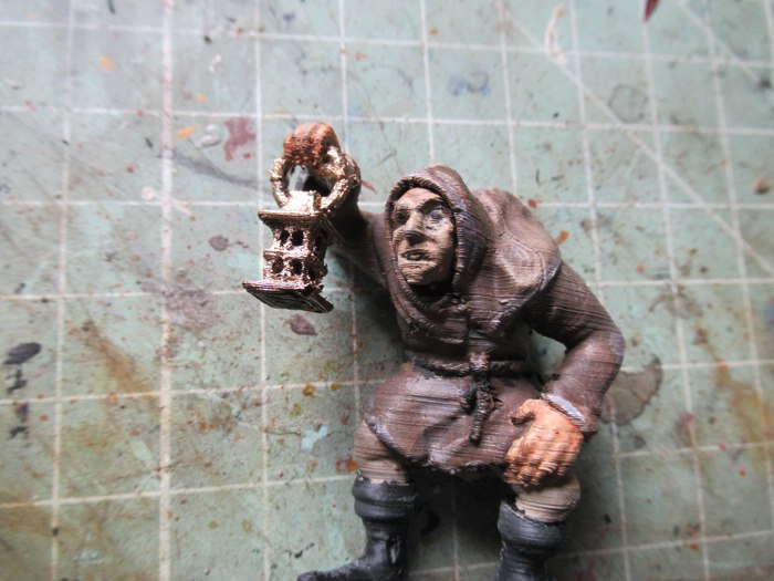

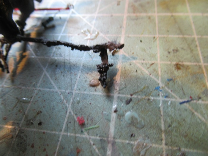

und das ist nun der Neuzugang . Igor......
und seine Laterne
Die habe ich nun von ihrem Innenleben befreit und da soll nun ein Licht rein

Schaurig-Schön in der Nacht, Heiko :) . Die Laterne bring da wenig Licht ins Dunkel, auch wenn die Scheiden schön sauber sind

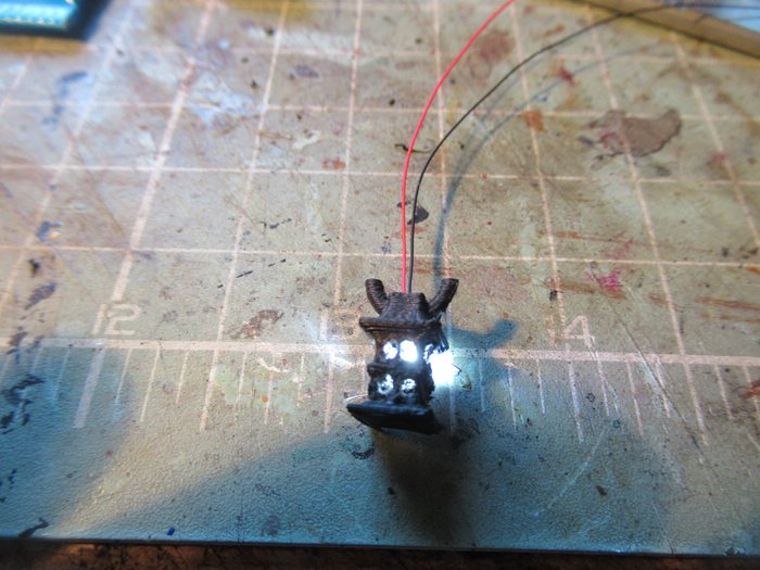

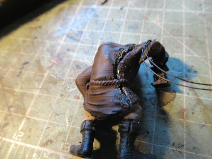

In die Laterne hab ich mal eine weiße LED eingesetzt . Sieht ja ganz gut aus aber für so eine Laterne wohl etwas zu hell
hab dann mal eine Gelbe genommen und das sieht meiner Meinung stimmiger aus

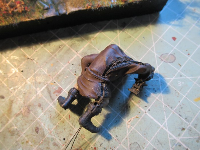

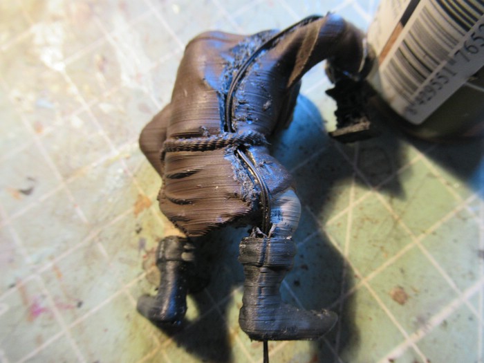

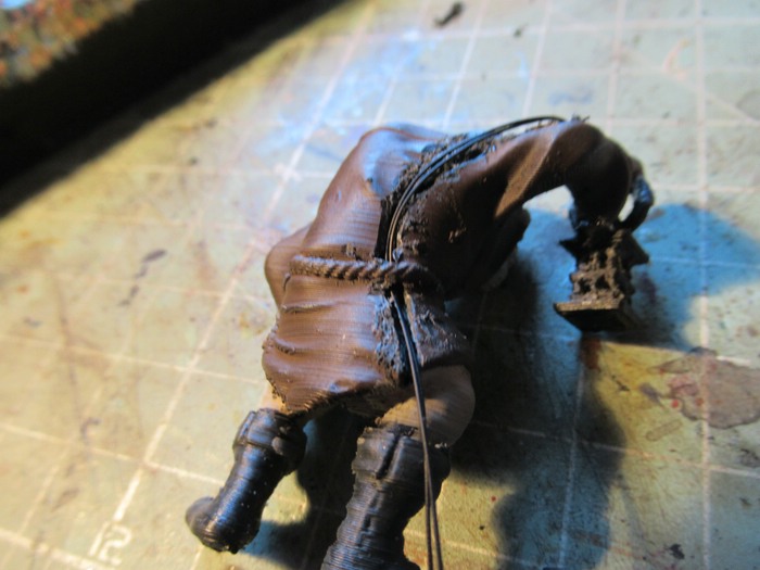

Also Laterne wieder angebracht .Nun muß natürlich das Kabel verschwinden .
Der arme Igor hat also einen Schlitz auf den Rücken bekommen . Ich habe extra unter den Gürtel gebohrt weil ich den nicht neu modellieren wollte
dann noch mal durch den Stiefel durch
und noch mal Testen ob das Kabel keinen schaden genommen hat
nun muß natürlich die Kerbe wieder verspachtelt werden . ^^

gewusst wie ;)
Gelb ist tatsächlich besser :ok:

Weiß wäre tatsächlich viel zu hell für die makabre Szenerie, Gelb ist da genau richtig :) . Die Verdrahtung von Igor ist auch gut gewählt, später wird man davon nichts mehr sehen :ok: .

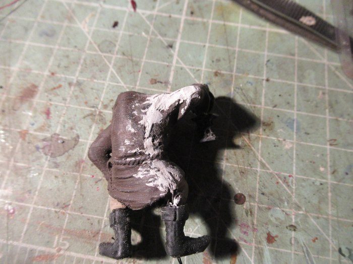

Also nun ist Igor an der Reihe . Der Rücken wurde nun verspachtelt ...
verschliffen ...
und noch mal Farbe drauf , nun gut , so nicht ,da muß noch mal nachgearbeitet werden :huh:

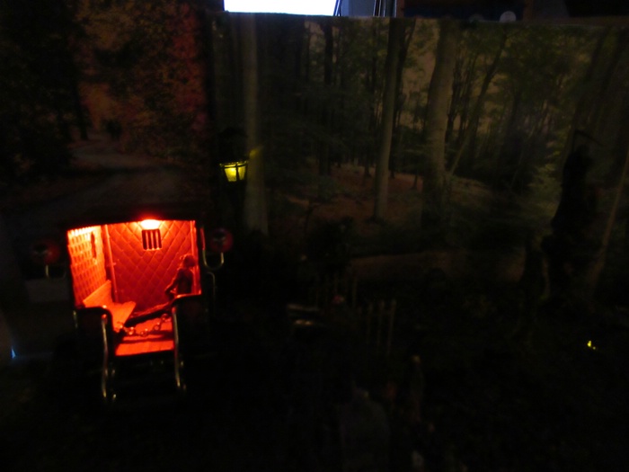

weil es so schön ist noch mal ein Überbilck über die ganze Scene , leicht dunkel und mit Licht
Wie währe es den mit einem wartenden Fahrgast im Taxi ? Ich hab da noch was ^^
Heiko

Ein wartender Fahrgast im Taxi ? Ich glaube, wenn da ein Fahrgast drin liegt dann wartet der auf nichts mehr :pfeif: . Aber du hast recht, der Frachtraum könnte ruhig noch aufgefüllt werden :)

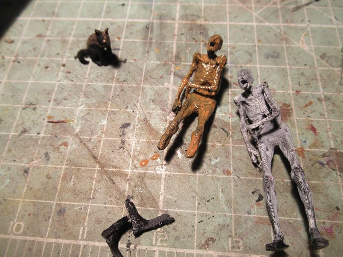

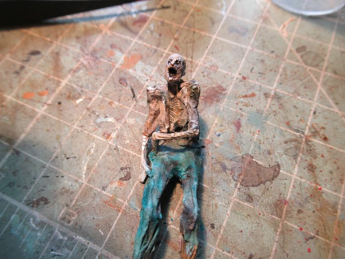

Wie währe es eigentlich mit ner Friedhofskatze ??

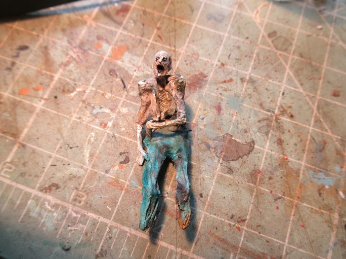

So da ist er nun, na ja eigentlich hab ich zwei davon aber der linke ist nicht so gut gedruckt deshalb passt er gut ins Auto und damit er richtig gut passt musste ich ihm die Füße amputieren :nixweis:
gut ,ganz so nackig sollte er dann auch nicht sein und hat erst mal eine Hose bekommen
So ? Ne noch nicht ganz
noch ein Hemd an und etwas Farbe
Sympathisches kleines Kerlchen :huh:

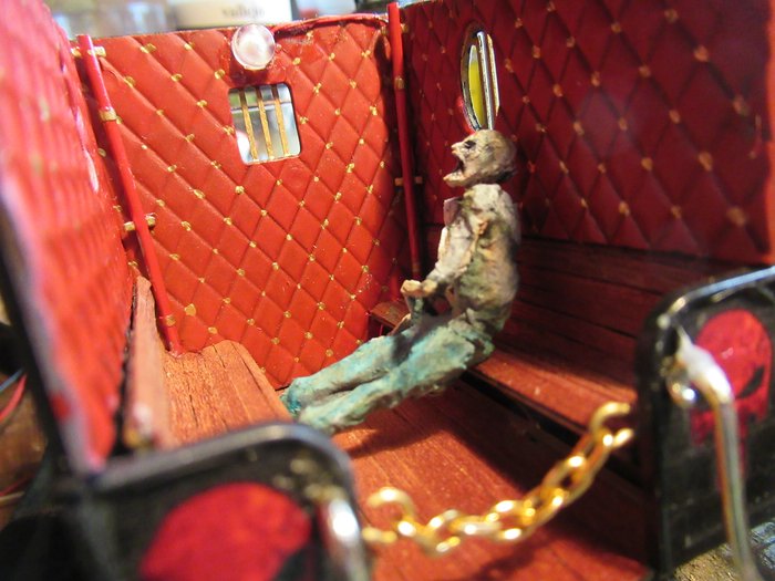

da soll er dann mal sitzen und warten

Der gefällt mir ausnahmslos! :ok:
Dirk
106
Dienstag, 6. Januar 2026, 08:07
Moin Heiko
Warum sitzt der so ängstlich da in der Ecke uns Schreit ? Scheint doch noch nicht ganz tot zu sein :S . Ich dachte bei der Ladung eher an eine liegende Person die von einigen Personen auf der letzten Reise begleitet wird.
Eine Friedhofskatze ? Warum nur eine, da laufen doch immer mehrere rum, man könnte fast von einem Rudel sprechen. Also: Ja, würde gut passen :)

Bernd - :du: Der schreit nicht , der Singt ;) :D

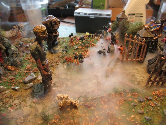

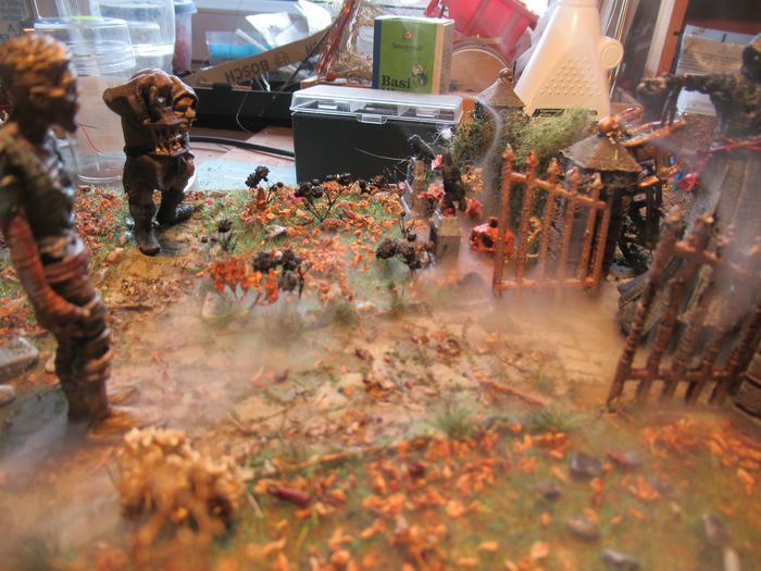

Moin zusammen
Das Thema Nebel hat mich nicht losgelassen und was Passendes gefunden aber erst mal zur Friedhofskatze .
Ein betagter alter Kater mit Augenklappe
und ner Decke auf dem Rücken . Ihm wird schnell mal kalt

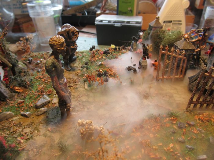

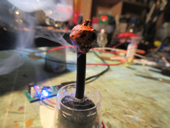

und das ist das Gerät für den Nebel. Dieser kleine Smoker funktioniert mit Ultraschall und kostet keine 10 Euro bei EBay . Eine Platine , ein Halter, ein Wattestab und ein Kabel mit USB für Strom oder man auch Kabel anlöten für Batteriebetrieb . Das gute ist ,das das Gerät mit Wasser und mit Rauchöl funktioniert :thumbup:
Ich hab mal versucht den Rauch mit Schläuchen etwas zu verteilen aber das meiste hat nicht so richtig funktioniert :S
am besten klappte es mit einem dicken Schlauch direkt über dem Gerät . Ich habe hier Rauchöl genommen . Müffelt ein bißchen :huh:
dann einfach mal ,etwa in der Mitte ,ein Loch gebohrt , die Base aufgebockt und den Schlauch durchgesteckt und das ist das Ergebnis
das einzige was mich störte war ,das der Rauch wie aus einem Schornstein aus den Loch rausschießt aber ich glaube dafür hab ich schon eine Lösung ^^

Wie auch immer, darauf kommt es ja nicht an. Die Piraten-Katze passt ins Bild, Heiko, beim Nebel habe ich wie du ähnlich so Bedenken weil es teilweise halt stark nach Rauch aussieht. Aber mal abwarten was sich daran noch ändern lässt :)

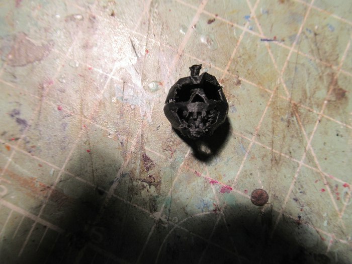

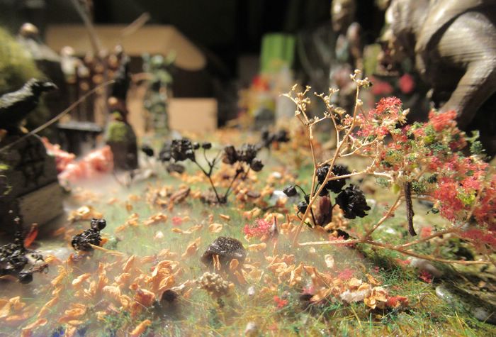

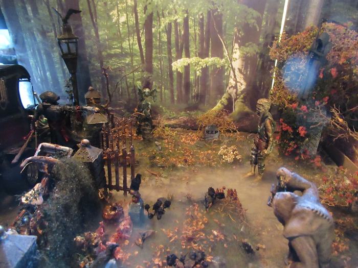

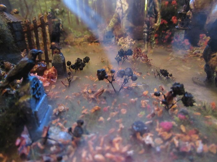

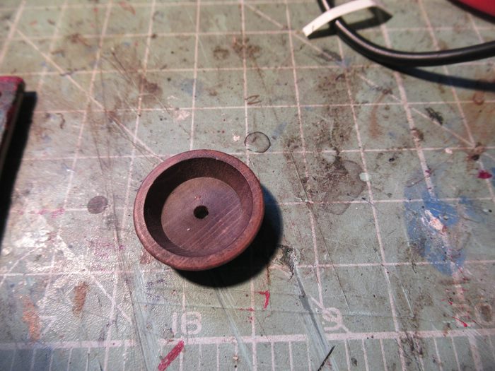

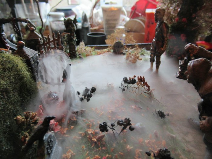

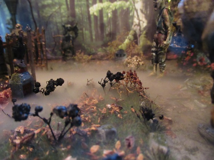

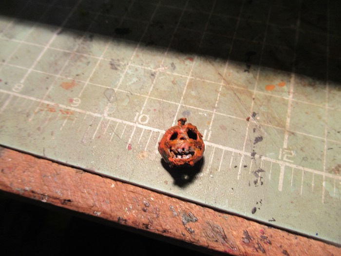

Nun aber zu meiner Nebel Lösung . Ein Kürbis
und so mal zur Probe

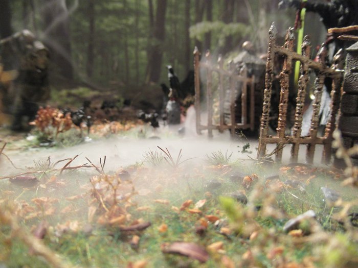

Hier nun auf der Base
Drei...
ZWEI....
Eins ....
GO ..Der Nebel kommt
Bodennebel auf dem Friedhof :D

Moin.
Jetzt hast du dich selbst übertroffen!
Mir fehlen die Worte. :ok: :ok: :ok:
Dirk
Beiträge: 2 402
Realname: Matthias
114
Samstag, 10. Januar 2026, 00:08
Der geilste Nebel seit The Fog :thumbsup: :thumbsup: :thumbsup:
Ist das ein Rauchgenerator oder wie hast du das gemacht?
Soleil Royal Holzmodell 1:140
115
Samstag, 10. Januar 2026, 09:52
WIE GEIL IST DAS DENN????
116
Samstag, 10. Januar 2026, 12:44
Servus Heiko,
MEGA
:thumbsup: Kriegt der Rauchgenerator noch 'ne Zeitschaltuhr, damit es genau zur Geisterstunde um Mitternacht losgeht ;)
Vermutlich geht es ja auf die Fertigstellung zu, bin schon gespannt auf die Abschlussfotos :wink:
LG Reinhard

Matthias . Den kleinen Generator habe ich hier im BB schon vorgestellt
Reinhard . Ja langsam bin ich hier am Ende aber eine Zeitschaltuhr gibt es natürlich nicht
Für den Generator mußte ich die Base etwas Aufbocken

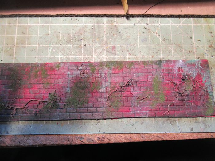

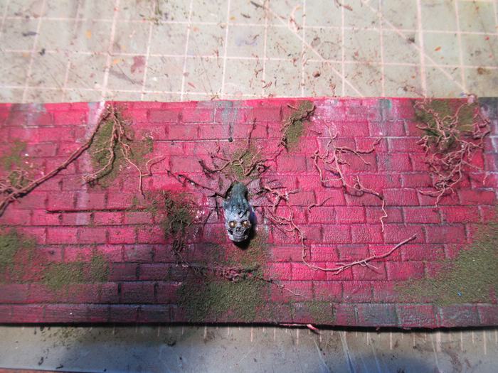

Kurz vor dem Ende jetzt noch die Verkleidung der Base
Das ganze wurde etwas Farblich gestaltet
Dazu ein paar alte Wurzeln

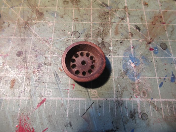

ich brauchte ein ende von einem Abflussrohr . Dafür musste ein alter Mastkorb herhalten
Vorbereitung für eine zweite Wand
Eigentlich ist es nun so weit . Ich werde das ganze jetzt noch mal aufbauen und ein paar schicke Bilder machen und dann bin ich wohl fertig

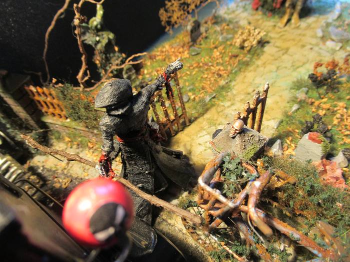

Freitag, 16. Januar 2026, 12:33
Moin zusammen

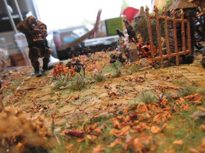

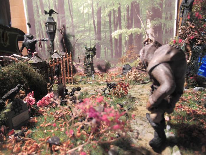

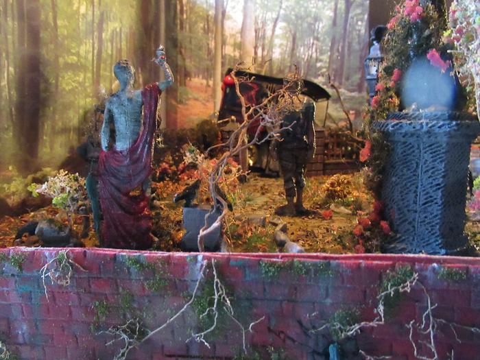

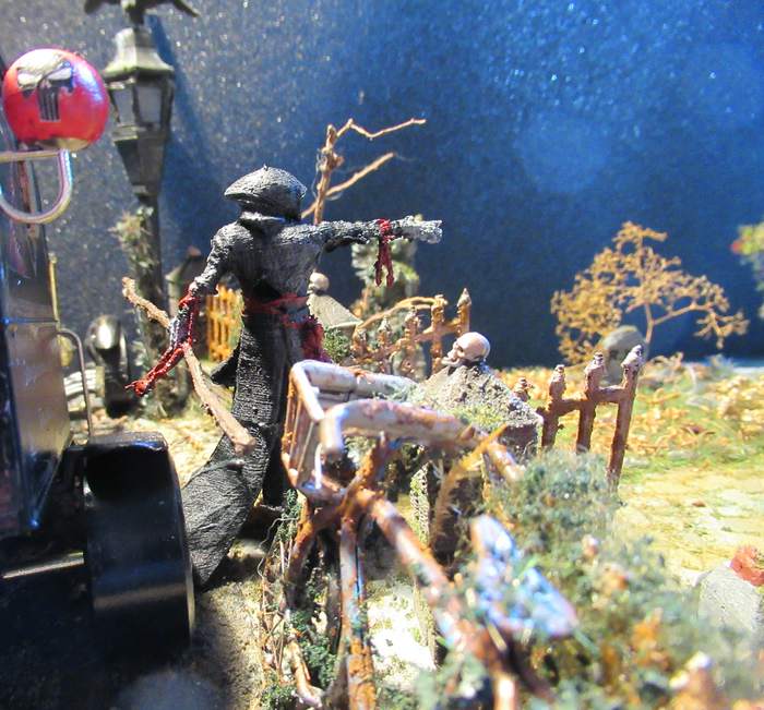

So nun ist mal wieder so weit . Hier nun die finalen Bilder
Mal wieder was FERTIG . Ein nächstes Projekt ist noch nicht am Start :nixweis: aber irgendwas fällt mir schon ein
Heiko
120
Freitag, 16. Januar 2026, 14:55
da ist dir wieder einmal ein echtes Meisterstück gelungen, Glückwunsch zur Fertigstellung :prost:
Ich stelle mir die ganze Straße vor: Diner ... Bank ... Tankstelle ... Ortsausgang dann der Friedhof ... toll :love:
