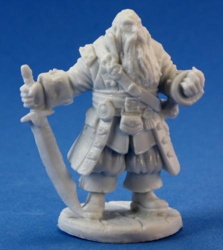

Besatzung für die "Perle"
Mojin, Mojin ... das ist schon extra Klasse was Du hier zeigst!!
Zur Frage der Besatzung: Wenn 28 mm Figuren draufpassen, dann gibt es z. B. bei MINIATRICUM von "Reaper Miniatures - Dark Heaven Bones" coole Piraten oder "Moonlight Miniatures" jede Menge untote Piraten ... die schauen gut aus und die "Reaper Bones" sind zudem auch noch recht preiswert!
Ich selber baue gerade für meinen Enkel die "Wilde 13" aus der Mayflower von Trumpeter ( mit vielen Umbauten - aber da passt der Pirate Captain Frost -siehe unten- 12x halt gut drauf!)
Bis zur "Perle" wird es also noch etwas dauern .... aber da kann ich hier noch eine Menge lernen!
Danke dafür!!
Shrek :ahoi:
