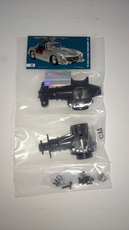

Verpackung
Nochmal etwas Gewicht für´s Modell
Alle Teile
Heckdifferential oben und unten, Kardangelenk, hinterer Ansatz der Gelenkwelle (alles aus Zink)

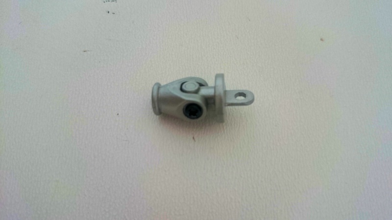

01 Montage des hinteren kardangelenks

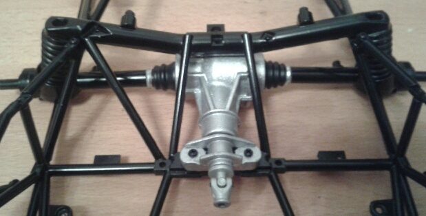

Vorhin habe ich das Differential mit der in Posting 1180 beschriebenen Farbe gesilbert.
Das Ergebnis ist berauschend gut. Tolle Oberflächenstruktur und kaum glänzendes Seidenmatt. Wärmstens zu empfehlen.
Zu guter Letzt noch ein Bild vom Haubenschloss mit Schrauben und Muttern vorn sowie Feder am Öffnungshebel
Viele Grüsse. Thomas.
1 185
Mittwoch, 10. Juni 2015, 21:20
Wow dein Differential sieht wirklich sensationell gut aus, man du machst es einem aber auch nicht leicht. Ich bin schon wieder kurz davor mein Differential zu demontieren. :abhau:
Die Feder macht auch gut was her. :ok:

Hut ab, das sieht wirklich klasse aus. Muß ich mich wohl doch noch aufraffen, um Farbe zu holen. Ganz große Klasse.
Viele Grüße Bernd.

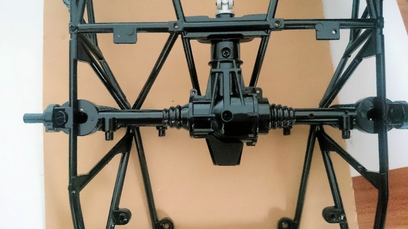

Sauber Thomas, Foto Nr. Zwei sagt mir sehr zu.
Ich glaube ich muss wohl nochmal etwas demontieren.
Wie lief dein Zusammenbau ab, ich hoffe er war reibungsloser als meiner?
