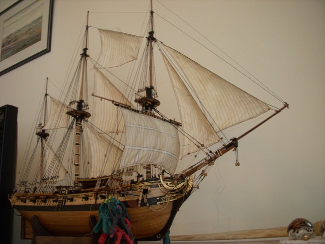

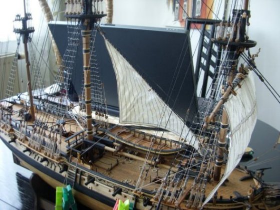

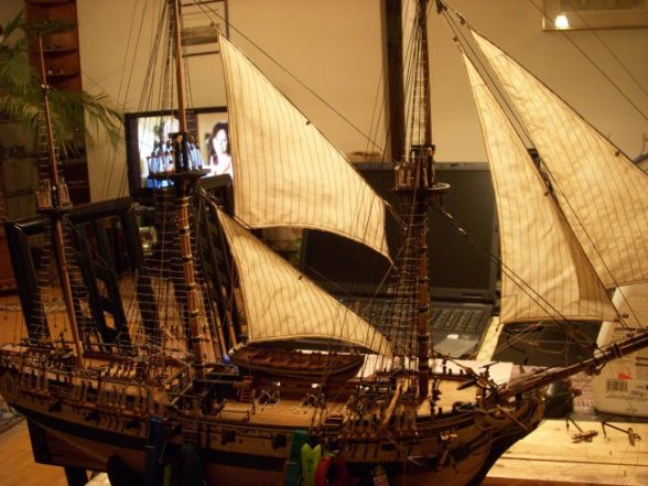

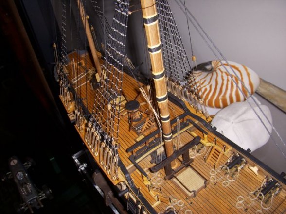

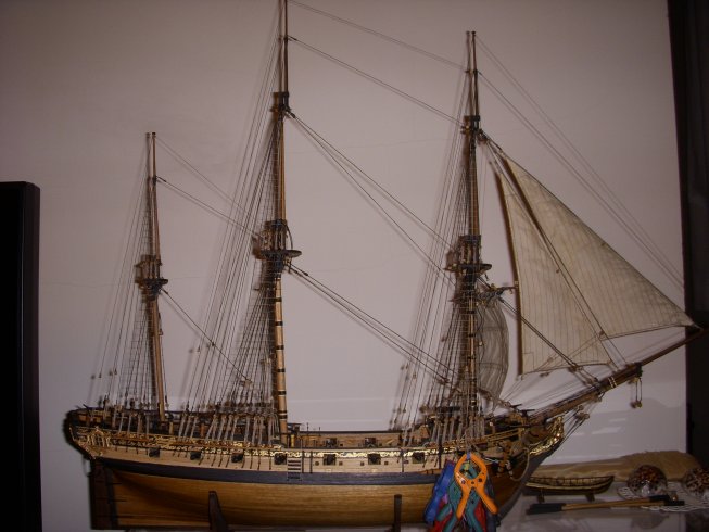

Guten Abend liebe Gemeinde,

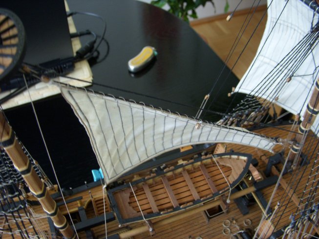

das zweite Vorstagsegel ist angebracht, auch hier sind die Taue noch nicht belegt. Leider drücken sich im Moment die Stage durch die Gewichte der Haltezangen am Ende der Taue etwas durch, das wird nach der Belegung nicht mehr sein, darauf achte ich peniebel drauf das in den Stagen da kein Knick sein wird, sieht man leider auch viel zu oft bei vielen Modellen ;( . Dann bin ich noch immer am Überlegen was ich mit den Stagsegel zwischen den Masten machen soll ?( . Ich würde die ja schon gerne setzen, allerdings sind meine oberen Segel auf jeden Fall zu gross. Ich hab mal ein Bild mit reingehängt wo ich das unterste Stagsegel rot eingezeichnet habe. Vielleicht kann mir jemand die oberen dazu einzeichnen damit ich weiss wie ich die in Grösse und Form machen könnte, wäre echt klasse von Euch :ok: . So hier nun die Bilder ...
Oliver

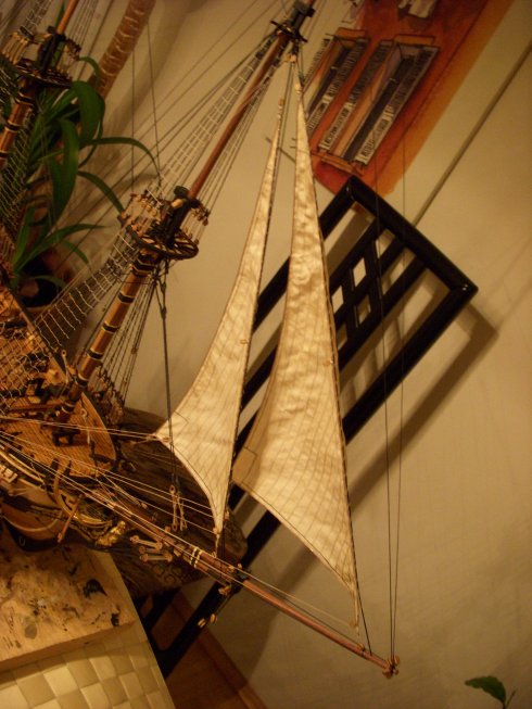

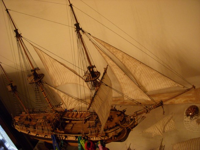

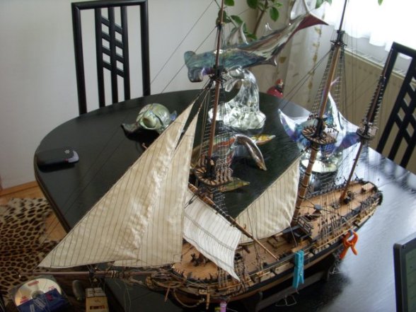

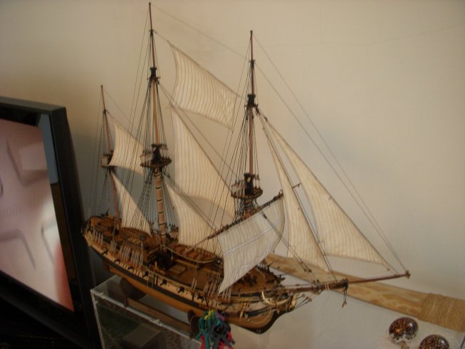

Mensch Jungs, möchte keiner einen Vorschlag für die Stagsegel machen ? ?(
Hier mal meine neue Version, wie gesagt, meine alten Segel sind viel zu gross (nach unten hin zu lange...
Oliver

Hi Oliver,
fühl dich nicht so alleine, ich lese immerhin mit! Zu den Segeln kann ich dir leider keine Info geben, da bin ich bei meinen Modellen noch nicht. Die odersten orangen Segel sehen aber nicht so aus, als würden sie dem Schiff irgendetwas außer einer erhöhten Krangung bringen.

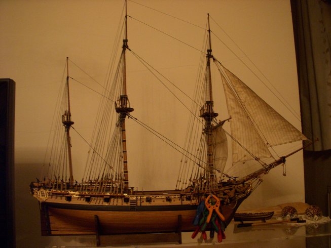

Hallo Chris und Hagen,

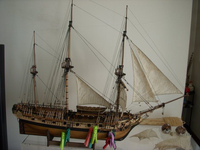

danke mal für die Vorschläge, Hagen ich seh erst jetzt Deinen Vorschlag :ok: , hab inzwischen auch was versucht (ich hab inzwischen alle 5 Stagsegel die ich gemacht habe verworfen). Nun hier ein neuer Vorschlag, Würde das Schiff nicht ganz so voll machen, wär das auch richtig ? Dein Vorschlag Hagen ähnelt eher meiner ersten Lösung und da hab ich Angst das das Schiff dann zu voll wird, mit den kleinen Segeln hätte es einge gewisse Leichtigkeit. Was meinst Du/Ihr ??? HELP !!!!!!!
Oliver
PS: Die Geometrie der Stage ist bei der Fly echt beschi...en

Freitag, 15. November 2013, 14:14
...und noch ein Versuch, jetzt sind die Segelkanten etwas gleichmässiger...

Freitag, 15. November 2013, 15:06

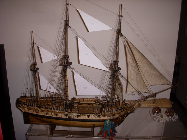

Hallo Oliver, nur leider passen Deine Mars- und Bramstengestagsegel, also die oberen, von der Form nicht so wirklich in die Zeit der "Fly", diese waren wirklich Trapezförmig...

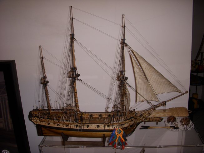

Freitag, 15. November 2013, 15:23
Hallo Hagen,

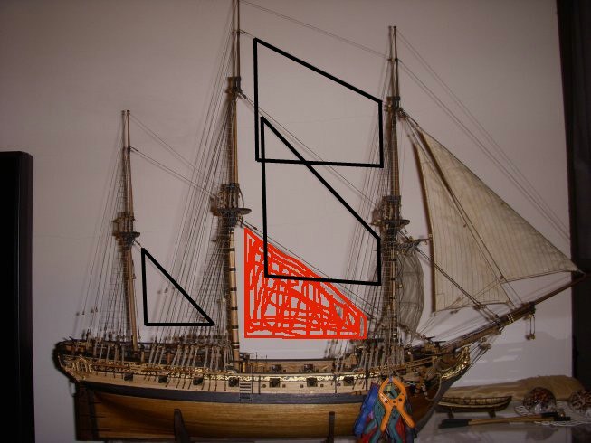

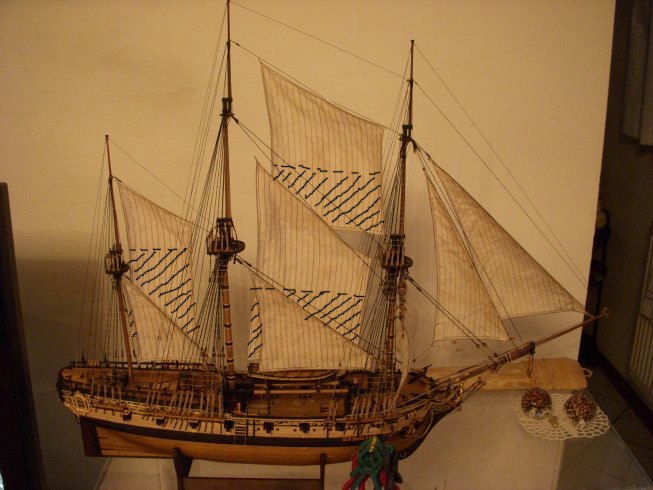

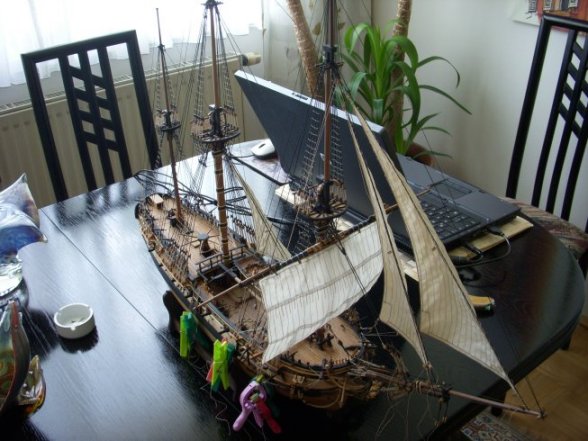

dann wäre ich wieder am Anfang meiner Planung :bang: :bang: :bang: :bang: die scheiss Dinger schaffen mich :D , hier mal ein Bild mit meinen bestehenden Segeln die fertig sind. Ist zwar alles im Moment schief und schepp da die Segel noch nicht richtig in Form sind und nur mit Tixo an den Stag mittig angepappt sind...was meinst Du? so lassen ? Über weitere Meinungen und Kritiken würde ich mich seeeeeeehhhhhr freuen !!!! :ok:
Oliver
1 180
Freitag, 15. November 2013, 15:36

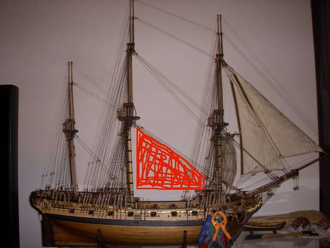

...wenn Du sie noch um das Schraffierte erleichtern könntest?
Naturgewordene Planken
und weitet unsere Gedanken!
Joachim Ringelnatz
1 181
Freitag, 15. November 2013, 15:52
yes Sir :D ,
werde ich am Abend anfangen, wie ich schon früher mal geschrieben habe, die oberen 3 werden somit neu gemacht :ok: :bang:
So ist OK ?????
1 182
Freitag, 15. November 2013, 16:03
:ok: :ok: :ok:
Joachim Ringelnatz

Freitag, 15. November 2013, 16:05
OK, dann wird das am Abend so angefangen, DANKEEEEEEE !!!!!!!!!!!!!!! :ok: :ok: :ok: :ok: :ok:

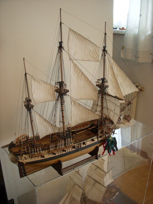

Samstag, 16. November 2013, 10:01

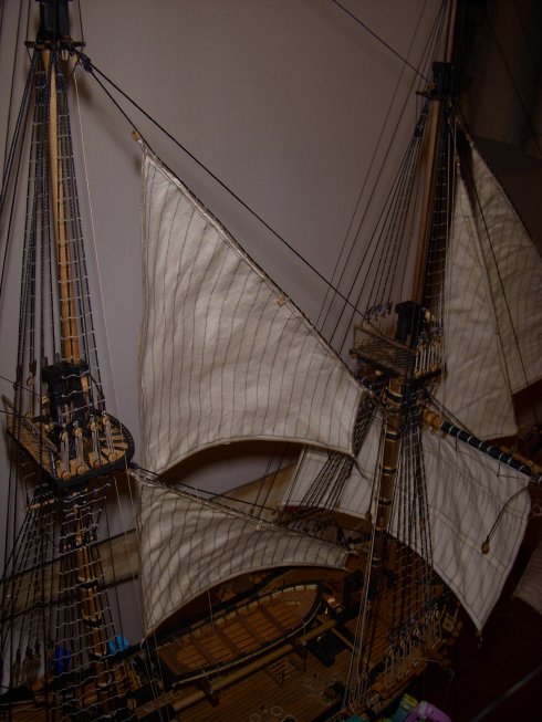

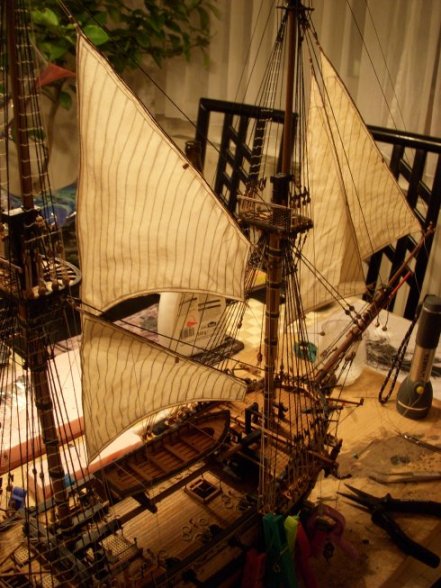

Guten Morgen liebe Leute,

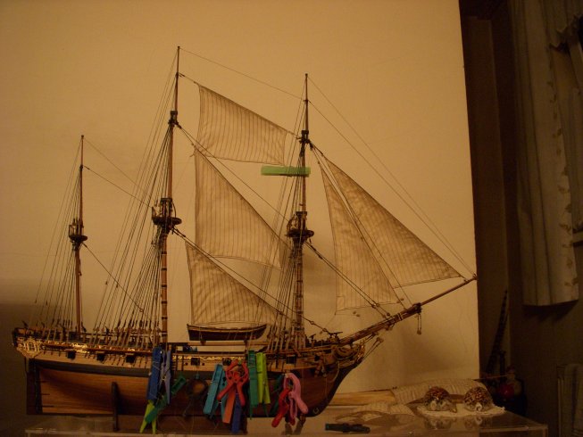

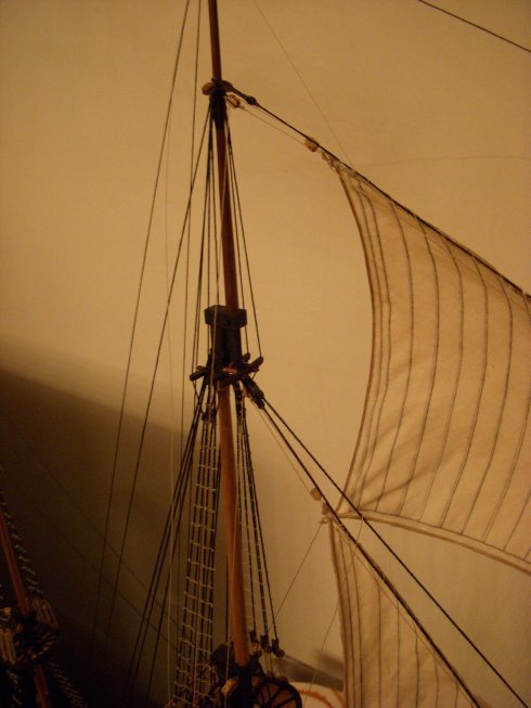

die neuen Stagsegel sind nun über Nacht durchgetrocknet und nun hab ich sie mal mit Tixo an die Stage gehängt. Was sagt Ihr dazu ?
Oliver
1 189
Samstag, 16. November 2013, 10:11
...klasse oli! und die stage halten auch ohne 3 wetter taft!!!!
LG und :ok: der roland
1 190
Samstag, 16. November 2013, 21:43
Wenn die Stagsegel sich so blähen, sollten die Rahen auch recht stark angebrasst werden. Oder alternativ etwas den Bauch aus den Stagsegeln nehmen.

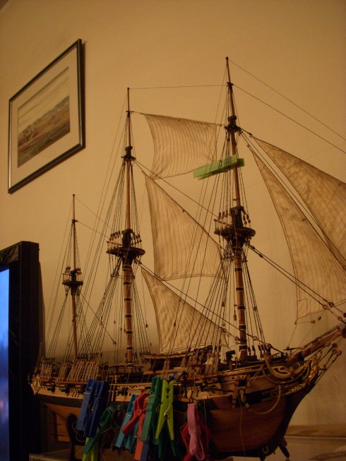

Sonntag, 17. November 2013, 10:42

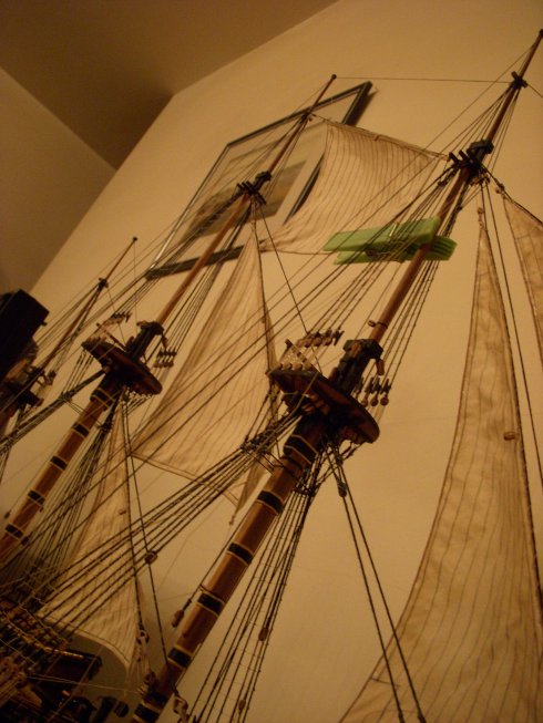

Guten Morgen liebe Kapitäne,

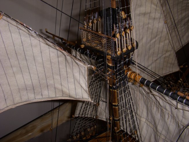

Chris, mit geht es weniger um eine realistische Szenendarstellung sondern viel mehr um das was an Segeln alles da war und schlaff hängende Segel mag ich nicht ;) ...

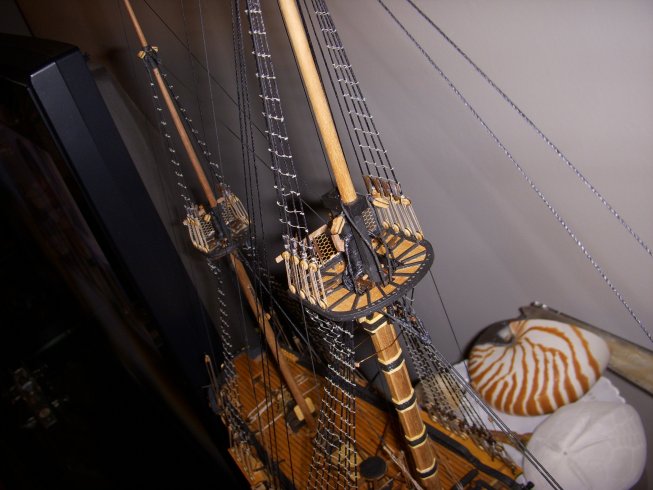

Gestern Abend hab ich dann mal das nächste Stagsegel gesetzt, baaaa die Pfrimelei fängt an, ganz schön eng zwischen Masten und Wanten...schaut aber gar nicht mal so schlecht aus...wenn die Taue dann auch noch belegt sind...hier die Frühstücksbilder...

Sonntag, 17. November 2013, 22:51

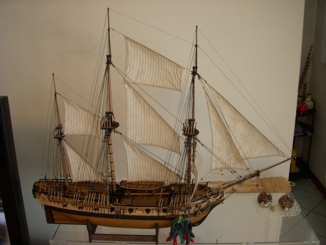

Guten Abend liebe Kapitäne,

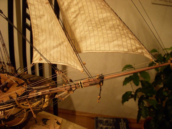

so, die Entscheidung ist gefallen, alle Stagsegel kommen dran, jetzt gibt es keinen Schritt mehr zurück, die Fummelei ist zwar extrem aber was solls, hier das Ergebnis von heute Abend...
Jetzt muss ich aber eine Pause einlegen, die Seile müssen belegt werden, meine Liebe bringt mich sonst wegen der Wäschekluppen noch um :lol: ...und ich hab keinen Platz mehr ;( ...

Dienstag, 19. November 2013, 22:43
Guten Abend liebe Freunde des Modellbaues,
auch wenn ich eigentlich nicht weiter machen wollte wegen der Belegung der Taue konnte ich heute nicht wiederstehen und hab doch noch ein Segel gesetzt. Meine Liebe hat mir sogar Wäscheklammern geborgt :ok: . Somit ist wieder ein Segel hinzu gekommen. Das Seil mit dem ich das Segel an den Stag "genäht" habe muss oben noch abgeschnitten werden und die Wäscheklammer an der Fockstenge stützt noch das Segel und den Stag, den habe ich mit Leim-Wasser-Pampe eingestrichen damit er keinen Knick an den Segelenden abbekommt und die "Nähte" gesichert sind, das verschafft der Takelung eine ungemeine Festigkeit und man sieht nix :ok: ...
Ich hoffe es gefällt Euch doch ein wenig, auch wenn die Fly oben sehr viel Holz vor der Hütte haben wird.
