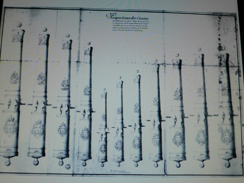

Im Beitrag Nr. 997 auf Seite 34 hatte ich das Thema Kanonen bereits aufgegriffen und diese Aufnahme als eine der wenigen zeitgenössischen
Kaliberzeichnungen, die in etwa in die Zeit der SR von 1669 und deren Zerstörung 1692 passen, eingestellt.
Das Aussehen dieser Kanonen passt aber nicht zu den Ausführungen des Heller-Bausatzes, wo am Geschützende ein äußerst filigraner Kopf
dargestellt ist. Handelt es sich dabei um eine Eigenkreation des Bausatzherstellers oder ist da mehr dran ?
Zumindest das lässt sich aufklären.

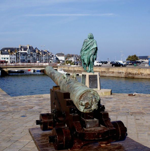

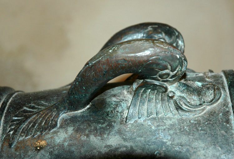

Im Arrondissement von Nantes gibt es eine kleine Hafenstadt namens „Le Croisic“, wo ein gewisser Hummerfischer namens Jean Quilgars
mit Unterstützung seiner Tauchfreunde 1955 die Entdeckung seines Lebens gelang.
Sie hoben eine 24 Pfünder Bronzekanone aus dem Meer, die auf dem Flaggschiff „Soleil Royal“ während der Seeschlacht in der Bucht von
Quiberon (Bataille de Cardinaux) im Jahre 1759 zum Einsatz kam. Die Soleil Royal versuchte damals, in die Sicherheit der Batterien von Croisic zu entkommen und wurde von einem englischen Schiff (HMS Essex) verfolgt. Beide Schiffe erlitten dabei Schiffbruch und die Soleil Royal wurde später in Brand gesetzt und zerstört.

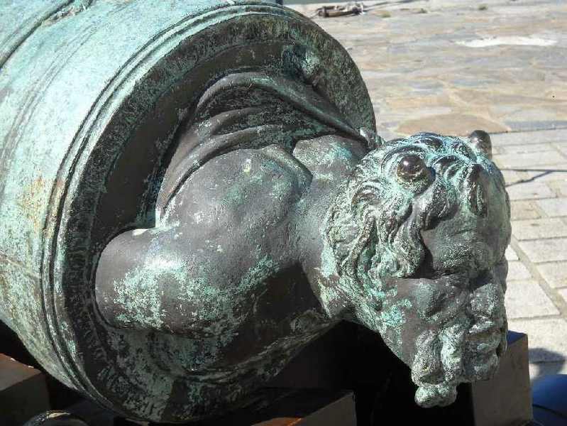

Hier und da wird behauptet, dass es sich bei dem Geschützabschluss um einen Widderkopf oder gar um Neptuns Haupt handeln würde.
Dem ist nicht so, es ist ein Faunskopf.
Freilich handelt es sich bei dem Schiff um die Soleil Royal Nr. 3, nicht um die SR von 1669. Wenn dem aber so ist, was hat das alles mit der SR von 1669 zu tun ?
Eine der Inschriften auf dieser Kanone gibt darüber Aufschluss: Übersetzt heißt es sinngemäß: „…Ausgeführt von Jean Baubé in Toulon 1670.
Jean Baubé leitete damals die Gießerei in Toulon, während zur gleichen Zeit 1669 die Soleil Royal in Brest gebaut wurde. Ein Emblem auf der Kanone trägt zudem die Inschrift von Louis XIV und es kann daher als gesichert gelten, dass diese Kanone zunächst auf der Soleil Royal von 1669 stationiert wurde.
Hier eine Detailaufnahme der Delfine...
Im Museum von Le Croisic wurde der Kanone anlässlich ihrer Restauration in 2009 eigens eine kleine Ausstellung gewidmet.
Also bis dahin alles gut. Das Geschützende ist zwar anders als in der zeitgenössischen Zeichnung ausgeführt, aber dies kann man getrost unter
regionalem künstlerischen Wirken der Werft in Toulon verbuchen, ergo sind die Kanonen von Heller stimmig.
Die Kanonen schon, aber deren Kaliber nicht. Laut Heller waren dort maximal 24 Pfünder eingesetzt, aber auf dem Schwesterschiff Royal Louis waren definitiv 36 Pfünder (siehe Description du Vaisseau le Royal Louis, Beitrag Nr. 997) stationiert was wiederum nahe legt, dass auch die Soleil Royal über solche Geschütze verfügte.

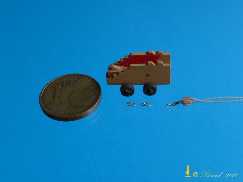

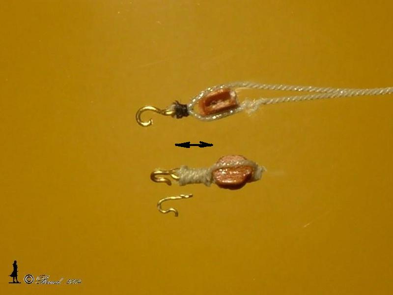

Zum Abschluss noch ein kurzer Blick auf meine derzeitigen Versuche für die Sturmhaken bei den Lafetten wo ich versuche, deren Größe auf
ein Mindestmaß zu begrenzen. Warum ? Ableitung folgt. :D Die Lafette ist ein Dummy, ebenso der unbearbeitete 2 mm Block mit rustikaler
Wicklung in schwarz und einem viel zu großen Haken erster Version. Die beiden Sturmhaken Mark 4 unterhalb der Lafette haben eine Länge
von nur noch 2 mm (0,3mm Draht) und geben m.E. Anlass zur Hoffnung, am Ende etwas Vernünftiges zu erreichen. Da ist aber das letzte Wort
noch nicht gesprochen, weil immer noch zu massiv wirkend. Die Verjüngung der Hakenenden ist mir dabei auch noch nicht so recht gelungen,
aber das wird. ;)
@Johann und Chris:

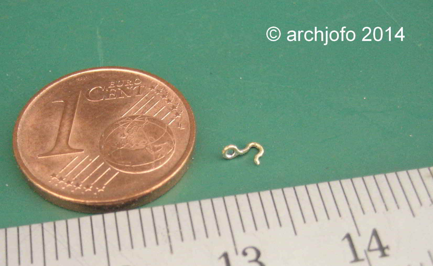

Wenn ich die Teile brünieren will, dann müssten dort die "Lücken" bei den Ösen (lichter Durchmesser 0,25 mm bei 0,25 mm Takelgarn) der
Sturmhaken geschlossen werden. Bei den Ausführungen in der Mitte wohlgemerkt. Die Lücken dort bewegen sich im Bereich unter 1/100 mm,
ob ich das allerdings mit Löten hinbekomme, da habe ich schon etwas Zweifel. Ansonsten geht die Rückfallebene mit Sekundenkleber und Farbe
immer, wie bei den Püttingeisen ausgeführt, während die Rüsteisen ja verlötet wurden. Wenn ich für den Weiterbau wieder Zeit habe, werde
ich es mit dem Löten probieren, mal schauen, was "geht".

1 214
Mittwoch, 8. Oktober 2014, 14:55
@ Bernd und Chris
da ich keinen 0,25 mm Messingdraht zur Hand hatte, bog ich versuchsweise einen Haken mit 0,3 mm Messingdraht.
Das Auge habe ich mit Lötpaste geschlossen. Allerdings ist der Haken etwa 3 mm lang, also um ein Drittel länger als Dein Haken, Bernd.
Aber damit wollte ich nur zeigen, dass man die Spalt mit Lötpaste schließen kann.
Das Ganze könnte ich jetzt noch brünieren. Mit dem von mir vorgeschlagenen Brüniermittel wird auch Lötzinn schwarz.
Ich wollte nur darstellen, dass es prinzipiell wie von Dir angedacht gehen würde. Jedoch ist dies schon mit einem gewissen Aufwand verbunden.
Du wirst ja immerhin einige von diesen Haken herstellen müssen.
1 215
Mittwoch, 8. Oktober 2014, 15:04
Hallo Johann,
danke für den Tipp, da hatte ich auch schon ob deiner Erwähnung dran gedacht aber wusste noch nicht, dass dies auch mit dem Brünieren funktioniert, bzw. habe es bei dir wohl überlesen. :ok:
Das sind, überschlägig gerechnet mind. 28 sichtbare Geschütze mal mind. 8 Sturmhaken... lumpige 224 Teile... mindestens... ;)
Beste Grüße

Ich hatte mir damals einen ausreichenden Vorrat an jb model 2 mm Blöcken bzw. Doppelblöcken zugelegt, diese will ich etwas aufpolieren, gibt es aber so nicht mehr zu kaufen. Daniel hat mir damals Syren als weitere Bezugsquelle genannt, die vergleichsweise brauchbare 2 mm Blöcke bzw. Doppelblöcke veräußern. Immer noch das Beste, was es meines Erachtens derzeit auf dem Markt zu kaufen gibt, schau mal rein.
https://www.syrenshipmodelcompany.com/sw…ging-blocks.php
Die haben auch Sturmhaken in 3 und 4 mm, diese braucht ihr dann an der Öse nur noch um 90 Grad zu drehen, sind aber für meine SR in 1:100 leider viel zu groß. :heul: Die Sturmhaken kann man auch wie von dir beschrieben direkt an dem Block befestigen, ist mir allerdings bei den Plänen und Zeichnungen die ich demnächst einstellen werde nie in dieser Weise untergekommen. Alternativ zum Sturmhaken am Block geht auch statt Haken nur eine Schlaufe am Block , die dann an einem querliegenden C Haken an der Lafette eingehängt wird. Dies war eine frühe Ausführung. Die Zeichnung dazu stelle ich in ein paar Tagen ein.
Die 2 mm Doppelblöcke in Richtung 1,5 mm darüber hinaus selbst herzustellen ist nicht mein Ding, sorry, aber da ist mir derzeit keine vernünftige Ausführung bekannt.
Meine Sturmhaken Mark 4 sind 2 mm lang, das wäre aber schon grenzwertig, größer wirkt nicht. Ich habe die Aufnahmen als Anschauungsmaterial jetzt nicht parat, diese kommen aber im nächsten substanziellen Beitrag von mir. Das Takelgarn kommt von Morope, wahrscheinlich 0,25 mm vielleicht dünner. Ich bin am experimentieren, was stimmiger ausschaut. Siehe meine obige Aufnahme, ich werde den Block im Takelgarn fassen, aber dann mit einem viel dünneren Garn nur zwei drei Wicklungen ausführen, dann wird der Abstand zwischen Block und Sturmhaken deutlich enger, bzw. muss er werden, das geht in der Tat so nicht. Wenn alle Stricke reißen wird der Sturmhaken ins Garn eingezogen, weiter am Block befestigt, der Block fixiert, der Sturmhaken um einen Schlag gedreht und dann den so entstandenen Zwirbel mit Sekundenkleber fixiert, das aber nur als Rückfallebene. Gleiche Vorgehensweise dann zum Fassen des Blockes und des weiteren Garns wie früher bei mir schon mal eingestellt, damit keine Knotenwülste entstehen, siehe auf Seite 26, Beitrag Nr. 780 bzw. ab 767

Ich weiß, diese Nahaufnahme mit inflationärem Klebereinsatz sieht wüst aus, aber das sind reine Versuchsteile, da kommt es nicht auf
Kosmetik an.
Hier sieht man schön die Unterschiede, Bindung in schwarz noch zu lang.. Darunter eine noch längere Wicklung wie in einem vorigen Beitrag
erklärt. Diese Ausführung passt zu einigen Darstellungen auf Gemälden, aber wenn man eine Lafette dazustellt, das geht gar nicht. Und
darunter ein Haken mit Drahtdurchmesser 0,2 mm zwar etwas filigraner, reduziert aber die Länge des Sturmhakens kaum, d.h., dessen
Länge wird die 2 mm so nicht unterschreiten können, also bleibe ich bei 0,3 mm.
Bei Haken zwei sieht man wie das Garn den Block einfasst, am Kopf des Blocks wird das Garn dann Naht an Naht gekappt, so entsteht
eigentlich kein Wulst, da muss ich noch etwas dran feilen. Das Ergebnis muss ausschauen wie bei meinem Stagblock am Bugspriet. Bei der
endgültigen Ausführung wird an der Unterseite des Garns dann mit Sekundenkleber am Block gearbeitet, dann sieht man vom Kleber nichts
mehr. Das funktioniert auch, denn auf den Block treten ja keine Zugkräfte auf.
Wie gehabt, ich werde an der Reduktion der Bindung von Haken 1 weiterarbeiten, zumal das auch eine Ausführung ist, die ich des Öfteren
auf Zeichnungen und Gemälden gesehen habe.

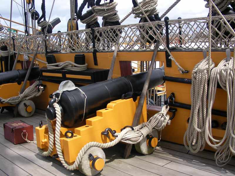

Guten Abend allerseits,
wie im letzten Beitrag angekündigt, geht es vor dem eigentlichen Bau nun um die Beschreibung weiterer Bestandteile der Geschütze, sowie
den notwendigen Veränderungen beim Bausatz von Heller. Zunächst wildern wir mal zur Einführung etwas in Nachbars Garten ;-) und schauen
uns auf der Victory um. In Ordnung, für uns Franzosen falsches Schiff, falsche Zeit, falsche Nation, teils falsche Kaliber, aber Spaß macht es
trotzdem. :smilie:
Wirklich kleine Sturmhaken... :S

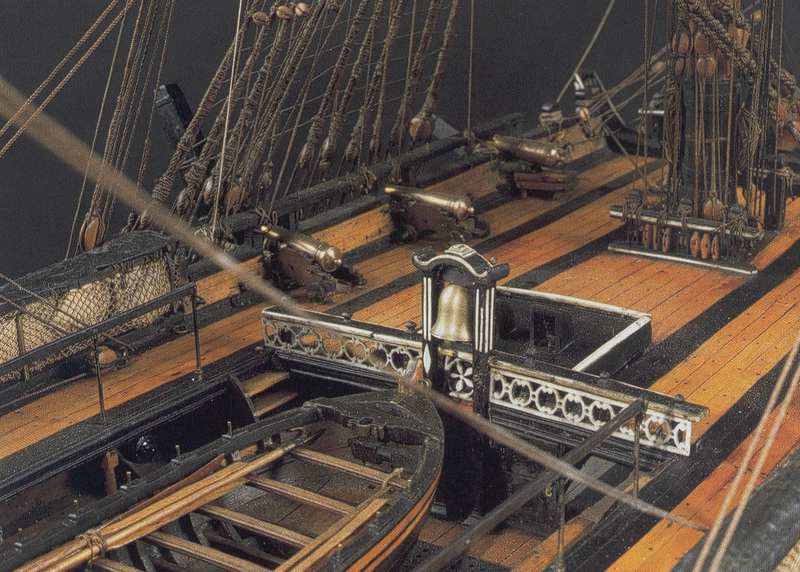

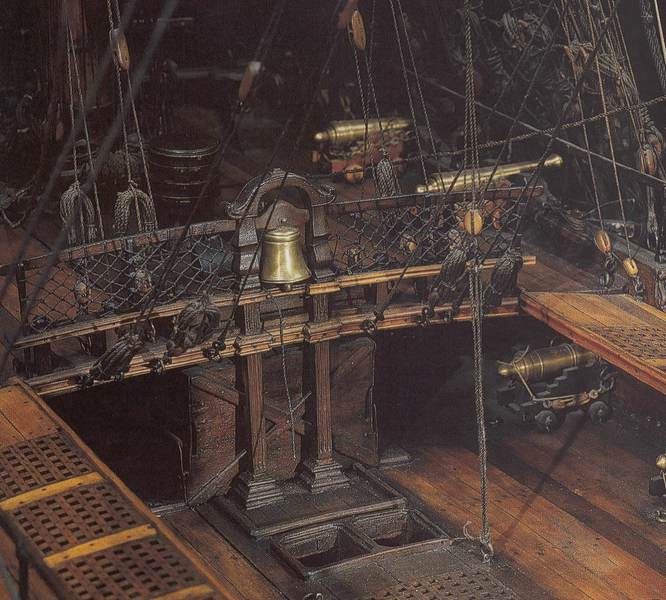

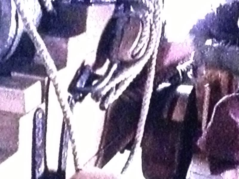

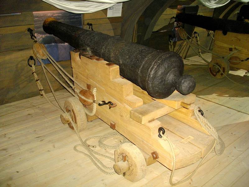

Bei dieser Aufnahme bin ich mir nicht sicher, ob diese von der Victory stammt. Man sieht hier, wie klein die Blöcke zum Teil waren, die haben hier sicherlich keine 20 cm…
Preisfrage: Stammt die nachstehende Aufnahme von einem Schiff realer Größe oder handelt es sich um ein Modell ? Übrigens die einzige
Aufnahme, die ich nur mit einem Rückholtakel gefunden habe, ansonsten immer doppelte Ausführung.

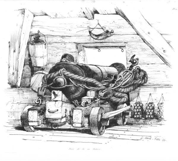

Und jetzt ein Stück in der Zeit zurück, nachstehende Federzeichnung von Antoine Morel Fatio passt zwar nicht in Zeit, zeigt aber sehr schön
die Mächtigkeit des Brooktaus in englischer Ausführung, da um das Geschützende herumführend. Bei der kontinentalen Ausführung wird das
Brooktau ja durch die Lafette geführt.

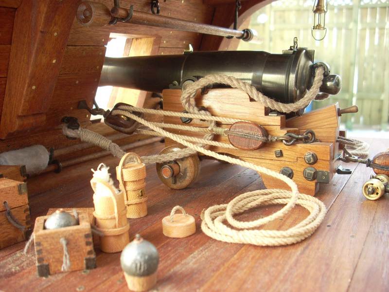

Von Louis Philippe Crépin (1777-1851) stammt dieses Gemälde, passt also auch nicht zeitlich, aber immerhin sind Blöcke und
Sturmhaken sehr schön zu erkennen. Allerdings scheint mir bei Nutzung von zwei Doppelblöcken bei dem Rückholtakel einiges nicht so recht
stimmig. Das müsste meines Erachtens ein Einfach- und ein Doppelblock sein. Der Dreifachblock beim Kanonentakel ist auch ungewöhnlich.
„Haken“ wir es unter künstlerischer Freiheit ab. ;)
Abschließend noch ein kleiner Ausflug auf die französische Insel Île Tatihou die in der Bucht von Saint-Vaast-la-Hougue, vor der Ostküste der
Halbinsel Cotentin im Département Manche in der Normandie liegt. Die kleine Insel beherbergt unter anderem ein Seemuseum und ein vom
Marquis de Vauban erbautes Fort. Der Name ist dem ein oder anderen vielleicht bekannt, Es gab bei Phönix eine sehr ausführliche Dokumentation
über den Herrn, die ich nur empfehlen kann.

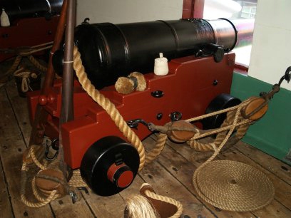

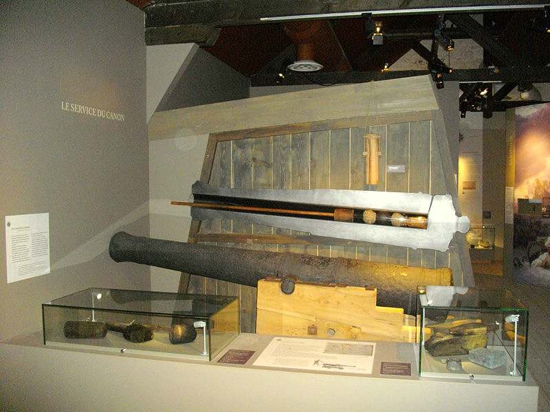

Bei dieser Aufnahme liegt der Schildzapfen sehr tief in der Lafette, was meines Erachtens auch notwendig ist, um genug Querschnittsfläche
zur Kraftübertragung des Rückstoßes zu besitzen. Meist findet man nur die Halbierende in der Lafette liegend…
Zum Abschluss des Ausfluges noch eine weitere Aufnahme aus dem Museum:
Schöne Blöcke, schöne kleine Sturmhaken, aber das Brooktau verdient den Namen nicht und irgendwie hat man das Gefühl, eher ein Spielzeug
vor sich zu haben….

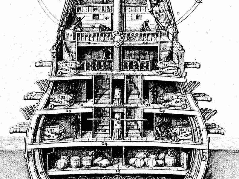

Hier eine Schnittzeichnung, wo die Geschütze über alle Decks schön zu sehen sind.
Geschlossene Lafettenwände, zwei Radachsen mit unterschiedlichen Raddurchmessern, immerhin, ist schon mal eine Grundlage.

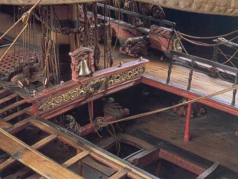

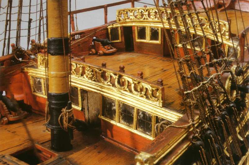

Als weitere Quelle fällt die „Description du Vaisseau de Royal Louis“ also das Konstruktionsbuch des Schwesterschiffes leider mangels Zeich-
nungen aus, bleiben also noch vergleichbare Aufnahmen von historischen Schiffsmodellen, die man heranziehen könnte.

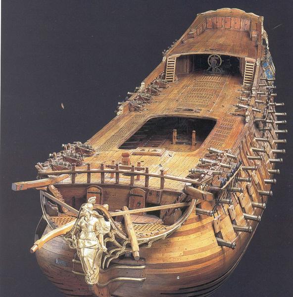

Als zeitlich an der Soleil Royal am dichtesten liegende Ausführung kommt das Modell Royal Quinze von 1728 in Betracht, wo auch einige Konstruk-
tionsdetails abgeleitet werden können.

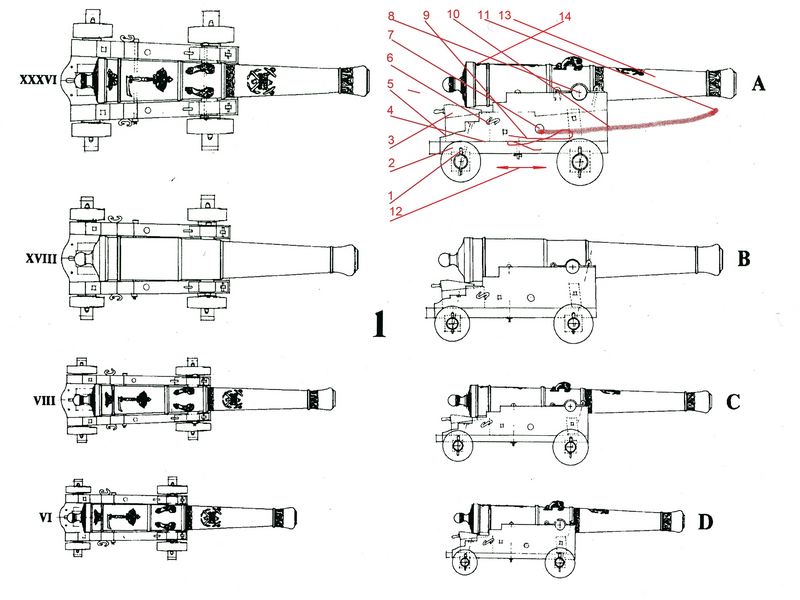

Und jetzt arbeiten wir das Ganze schön ab. Dazu habe ich die obige Zeichnung mit Ziffern versehen, die wir en Detail erst im Allgemeinen
und bei Bedarf für den Heller-Bausatz gleich im Besonderen durchgehen. Einen Dauerhinweis auf obige Quellen erspare ich mir dabei:
Zu Ziffer 1 Zapfen:
1.1 Verzapfung der Achsen, konisch zulaufend
Zu Ziffer 2 Räder:
2.1 Generell Lafetten mit zwei Radachsen auf allen Decks
2.2 Räder der Vorderachse größer als auf der Hinterachse infolge der Deckskrümmung
Zu Ziffer 3 Keile
3.1 Unterlage von Keilen zum Ausrichten der Kanonen
3.2 Heller SR: Fehlt beim Bausatz ab der 12 Pfünder und müssen zusätzlich hergestellt werden
Zu Ziffer 4:
4.1 Lafettenwände sitzen meist durchgehend auf der Schwelle satt auf
Zu Ziffer 5:
5.1 Evtl. an dieser Position weitere Ösen vorsehen, da dort sehr oft zu finden, evtl. als weitere Möglichkeit zum Ansatz der Rückholtakel.
Lt. Boudriot Le Vaisseau de 74 Canons, 2. Band Seite 168 wurden zwei Rückholtakel erst ab 36 Pfünder eingesetzt, ansonsten nur 1 Takel.
Aber ich kenne trotz intensiver Recherche keinen einzigen zeitgenössischen Beleg für nur eine Takelausführung bei kleineren Geschützen,
weder bei historischen Modellen, noch bei Zeichnungen oder Gemälden und denke daher darüber nach, wieder auf zwei Rückholtakel
mindestens bis zu den 12 Pfündern zurückzukehren.
Zu Ziffer 6:

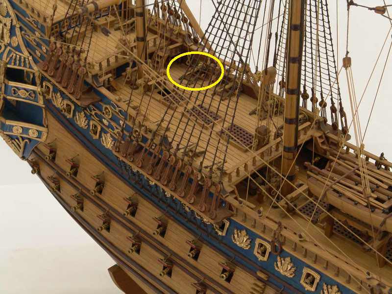

6.1 Diese Ausführung eines kombinierten Doppelhakens habe ich bei einer Animation der Vasa sowie bei Geschützen der Batavia entdecken
können. Dort wurde das Kanonentakel nicht mittels Sturmhaken, sondern nur durch gebundene Schlaufen eingehängt.
Zu Ziffer 7:
Heller Bausatz: Bohrung für Brooktaudurchführung, kontinentale Ausführung Durchmesser 1 mm für 0,8 mm Brooktau.
Zu Ziffer 8:
8.1 Schildzapfen müssen meines Erachtens tiefer in die Lafette versenkt werden.
8.2 Heller SR: Schildzapfen sitzen falsch und müssen horizontal in etwa auf Höhe der Vorderachse versetzt werden.
8.3 Heller SR: Es fehlt die Zapfensicherung und muss zusätzlich hergestellt werden
Zu Ziffer 9:
Heller Bausatz: Kanonen- und Rückholtakel in 0,25 mm Garnstärke evtl. dünner. Anschluss an Einfach und Doppelblöcken mittels Sturm-
nicht mit S-Haken
Zu Ziffer 10:
Heller Bausatz: Brooktau in mind. 0,8 mm Stärke
Zu Ziffer 11:
Befestigung des Brooktaus an der Bordwand entweder mit Sturmhaken, oder mit gebundener Schlaufe, keine feste Regelung, beide
Varianten waren üblich.
Zu Ziffer 12:
Heller Bausatz: Die Achsen müssen dichter zueinander versetzt werden, der vorgegebene Abstand von Heller ist zu groß.
Zu Ziffer 13:
Heller Bausatz: Es sind nur Geschützgrößen bis Kaliber 24 vorgesehen, aber wahrscheinlich waren auch wie beim Schwesterschiff
Royal Louis 36 Pfünder im Einsatz. Im zuvor genannten Konstruktionsbuch der RL von 1677 ist auch deren Verteilung auf den Decks
angegeben, falls sich jemand dafür interessieren sollte. Wie stelle ich 36 Pfünder her ? Entweder komplett neu anfertigen oder
versuchen Farblage auf Farblage bei den 24 Pfündern aufzutragen und die Kanone aufzudicken, funktioniert freilich nicht in Länge,
da müsste dann getrickst werden, d.h., die Kanone mehr zur Vorderachse verlagern. Das sieht man von außen ohnehin nicht .
Zu Ziffer 14:
Heller Bausatz: Es fehlt die Öffnung für den Lunteneinsatz, muss zusätzlich gebohrt werden.
Es ist ein größeres Modell.

Äh - Bin ich eigentlich grad der einzige, der in der Nähe des Rückholtakels soetwas wie ein Fahrgestell von einem Skateboard oder so rumfliegen sieht..?!? :verrückt:
